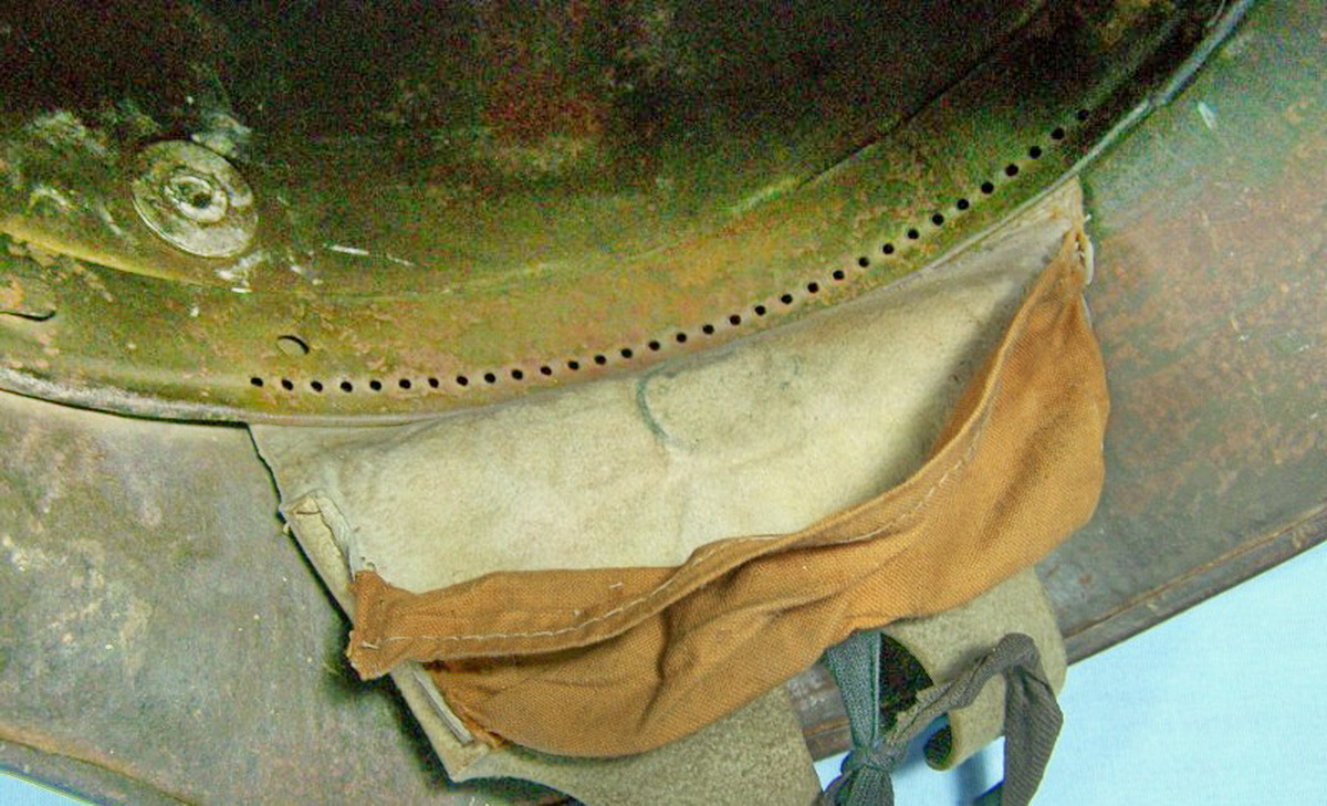

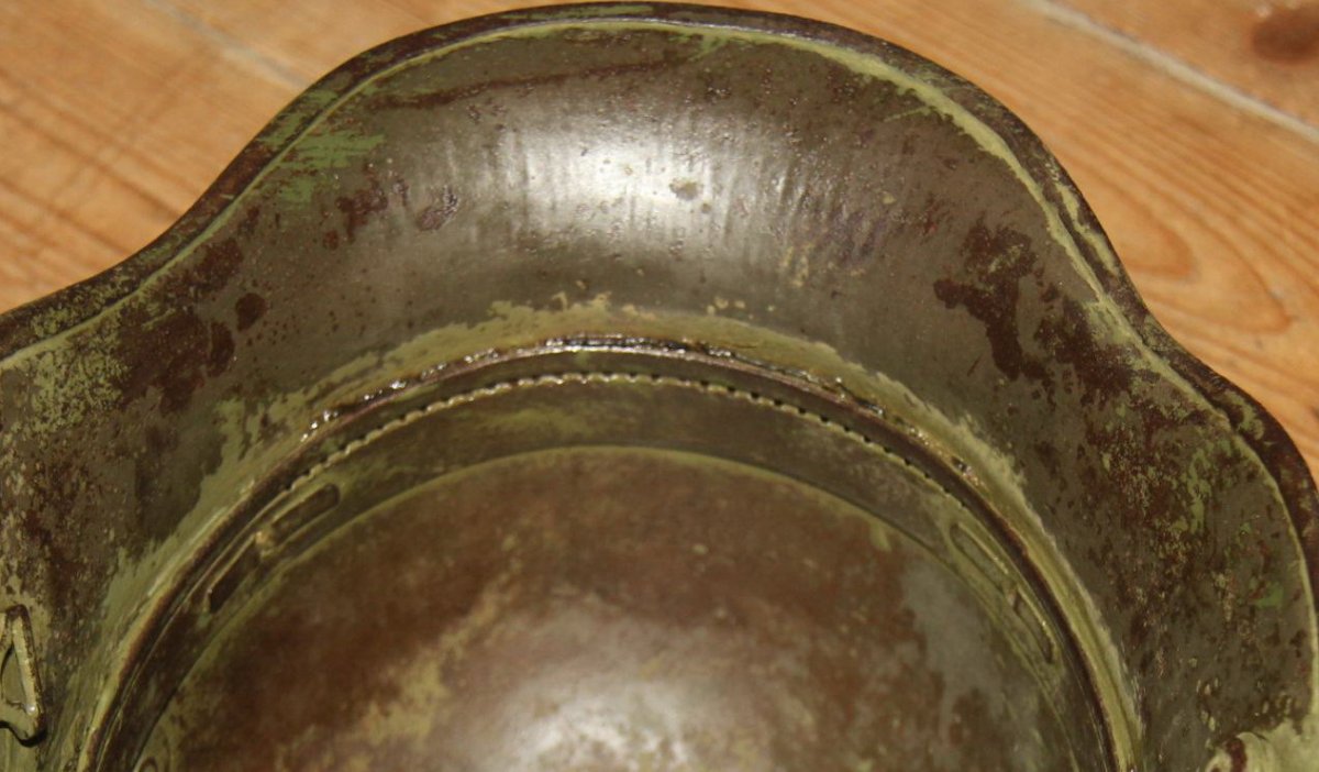

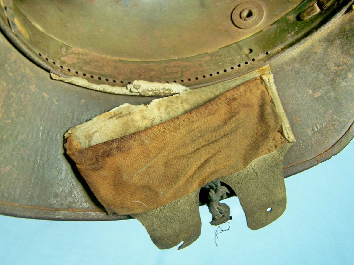

    Приветствую Камэрады!! Вставлю копейку)) согласен с Александром по диаметру отверстия-2мм.(мерил в редакторе по последнему фото)Только иголка "Ромалэ не при чем .Кожа не прошивалась))
    Саня, представленный ремешок(фото) австрийский. .Мы ж немца делаем))??
    По количеству отверстий и их расположению ,накопал вот такие фото..Количество 32-33 . Отверстия под кламмеры =два боковых-продолговатые,задний-круглый..С уваж.Саня
    п.с. пока писал ,уже многое прояснили))))))

    Ну где-то почти 4,5мм, может даже слегка меньше(сильно мелкие замеры надо делать есть вероятность ошибки когда все сумируется) Вообщем расчертите 148,5мм и карандашом отметьте 33точки
  4. alex-kv
    alex-kv Stabsfeldwebel
    27
    974
    УКРАЇНА
    Кстати 32шт у меня спереди что на лбу находятся. На моих прошивка была. В начале и в конце ряда отверстий двойная прошивка льняными нитками. Кожа свиная, белая(про других производителей я не знаю информации) Вообщем что есть то есть

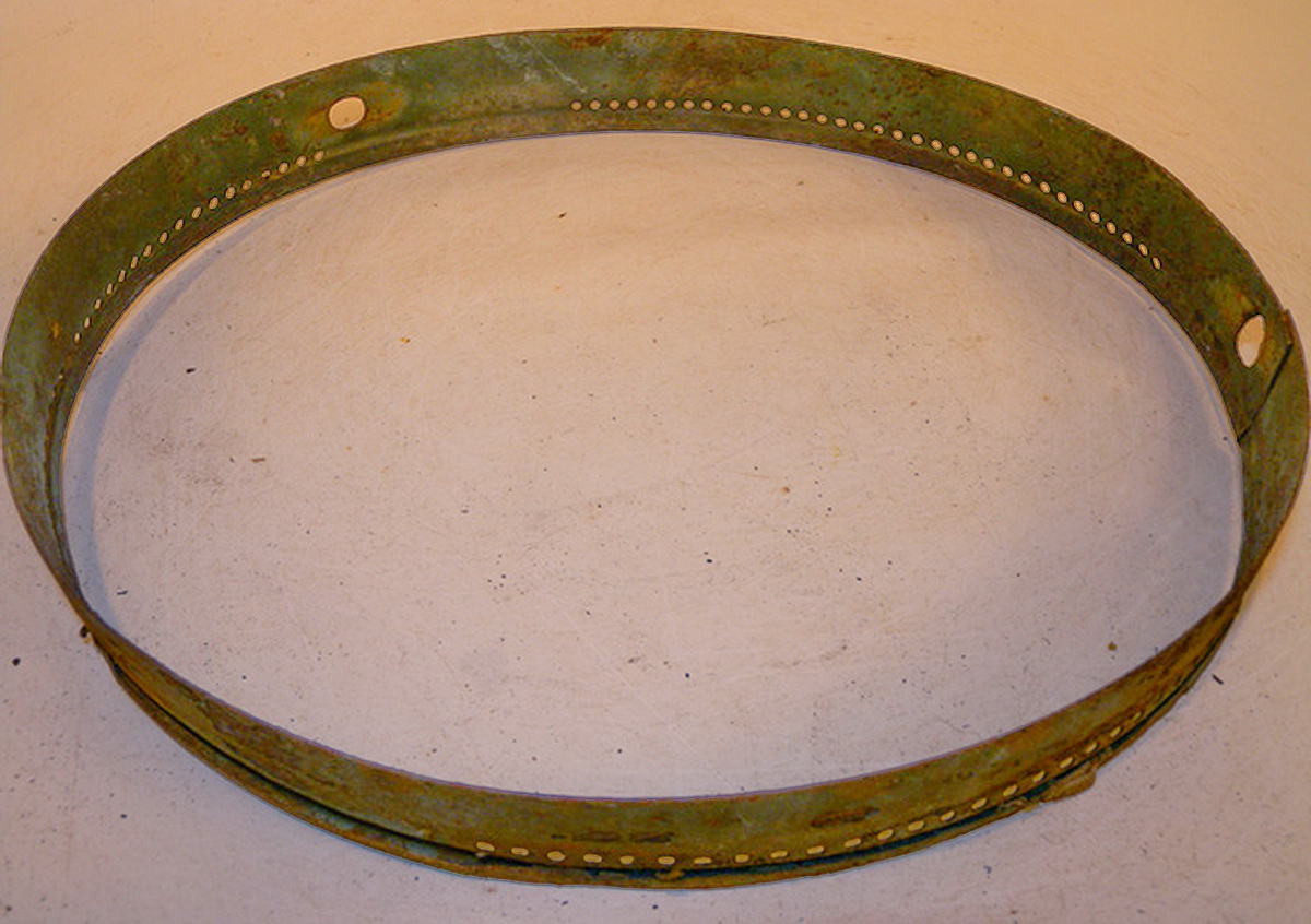

    Доброго дня. А не могло так получится что задний был разных видов, в зависимости от производителя ?.
    Стрипа подобається це.
  6. 663
    663 ✠ Moderator
    17
    7.582
    Україна.
    По металлу подшлема остался только один вопрос. Расстояние без отверстий на всех трёх участках одинаковое ?.

    А хто на)) Я следую(прослеживаю) немецкой традиции ,включая м31.(2прод+1круг). Смысл заднего продолговатого ,если два боковых продолговатые.?Создать люфт? С уваж.С

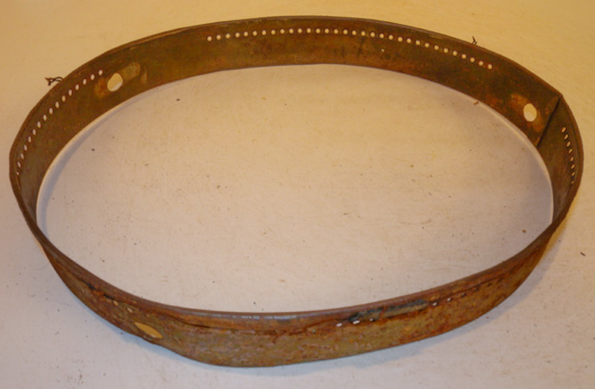

    После стольких вопросов и ответов,просверлил отверстия, мелкие по 2 мм. Впереди 32 штуки по бокам 33 штуки. Отверстие для клямера пока одно сзади 7 мм. Боковые сделаю по факту на шлеме. Пустые пространства без маленьких отверстий расчитал всё одинаково. В конце концов лепестки подшлема размещены одинаково. Всё аккуратно шлифанул, финишно.

    По маленьким отверстиям. Все расчёты делал отходя от центра отверстия под клямер. Размер обода разделил на двое, от центра отверстия клямера точка 1 отмерял результат, получился центр точка 2. По полосе получается сбоку, при соединении двух концов получится желаемый результат.

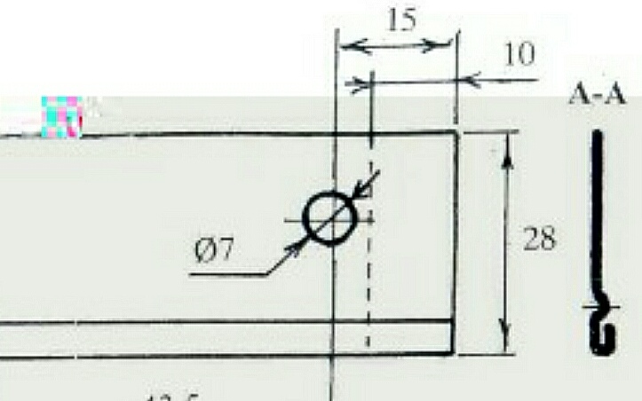

    Не подскажите как соединяется стык. Нужно отрезать посадочное место как на фото или просто расклепать и вставить.
    Второе подкажите в каких именно местах точечная сварка соединяющая обруч.

    Меня интересует та часть обода где перехлёстываются края. Один край остаётся с подгибом а второй как к примеру на Бердольфере загиб отрезается. Или один край расклёпывается и просто вставляется в второй. Смотрел фото не понятно как там устроено.

    Мне видится ,что отрезается на длину нахлёста.

    Спасибо за информацию, то что надо. Теперь ясно, отрезается как на схеме.

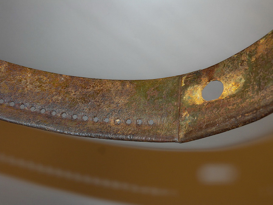

    Александр а вы заметили что заднее отверстие на ободе в той теме овальное ?.

    Агеж) Может раздолбалось со временем. Или пришлось расширить при монтаже обруча..монтаж кламмеров начали с боковых и несовпадуху"(значительную) пришлось устранять расширением заднего отверстия)..расположение отверстий на сфере могли "гулять"......???
