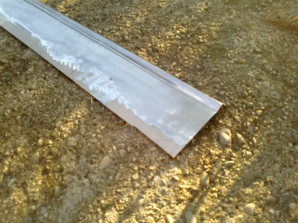

    Пока идёт уточнение по схеме, решил сделать заготовку обруча. И так всё по пунктах и по порядку. Работа на пне. Первым делом вырезал заготовку размерами по больше, у меня она кроме того что оцынкована так ещё и покрашена. Липестковым диском шлифанул до чистого металла, ушло минут 5 не более.
    ALEKS81, Стрипа, knyz та 6 іншим подобається це.
  7. 663
    663 ✠ Moderator
    17
    7.558
    Україна.
    Шаг два, канавка. Для удобства и ускорения процесса сделал в пластине канавку и нашёл подходящий пруток. Пруток 4 мм, канавка около 7 мм. Центр канавки от края 6.5 мм, так должно быть. Если добавить толщину металла то получиться нужный нам размер. Ставим лист на канавку, с верху пруток и молотком с верху. Два прохода и канавка готова.

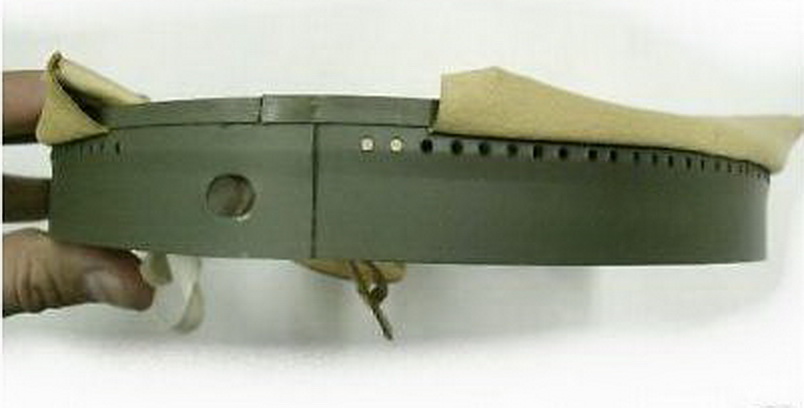

    Серьги на подшлеме для М17 не ставились, они клепались на юбке каски
    [​IMG] Это чертёж с серьгами для М18. Так что будьте внимательны чтоб лишних дырок не насверлить
    Да кстати стыковка концов обруча фиксируется контактной сваркой, это если вы хотите дотошно повторить оригинал.

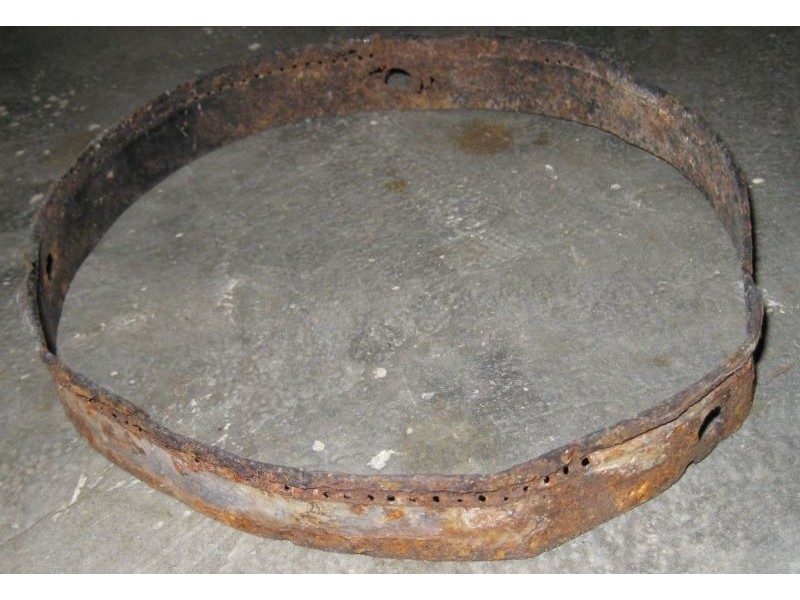

    Может есть у кого фото обода подшлема М 17 немец. Не понятно почему но не могу найти такие фото в сети. Желательно фото целиком обод или хотя бы половины.

    Мелкие отверстия это прошивка лепестка подразумеваете - то я бы слегка бы подправил изменив размер не ∅1,5мм, а на ∅2мм, т.к. цыганска игла с ниткой не проходит через нее

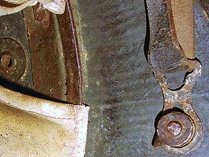

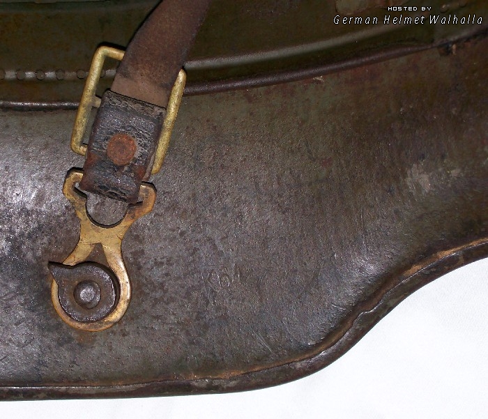

    IMG_20150924_125859.JPG Также изменил бы чертеж заднего отверстия под кламер. Отверстие должно быть продолговатым как у двух спереди и центр его находится в 18мм от конца края полосы,а не 15мм

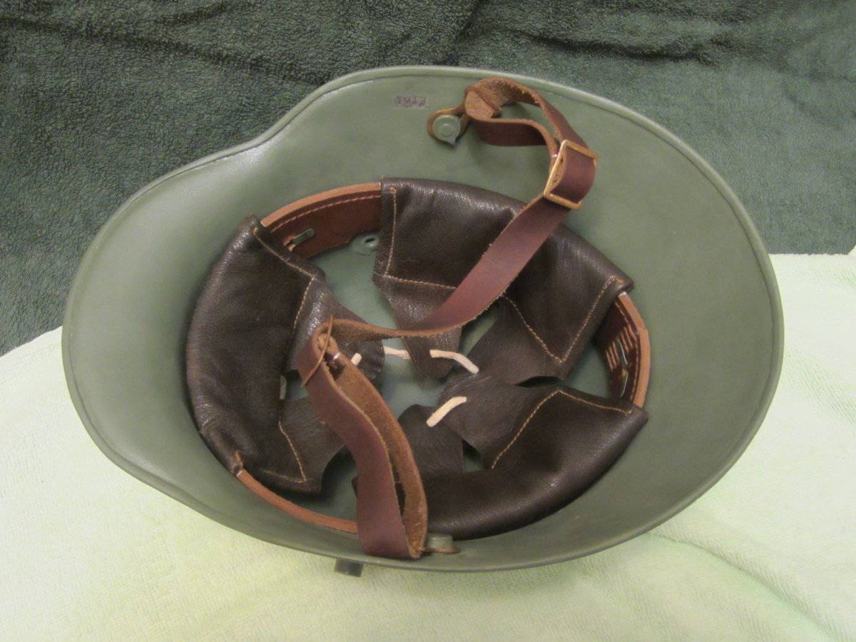

    Хочу заметить что шлем у меня немец. Ремешок будет стоять кожаный и на зацепах. Типа так.

    А здесь вы правы на все сто. Вот чего откопал. На оригинале отверстие продолговатое и на реплике такое же. Спасибо за поправку, очень полезная информация.
