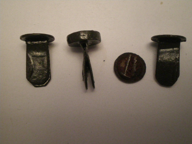

    по поводу кламмеров на м 16, были они стандартные или всеже могли быть иной формы?, допустим выпуклые(полукруглые)
  4. E.Sibert
    E.Sibert General-leutnant
    14.122
    Львов
    Посмотрите тему внимательно, Я дал фотографии стандартных кламеров М16 (плоские) и вместе с ними для сравнения кламер от каски М35.:)

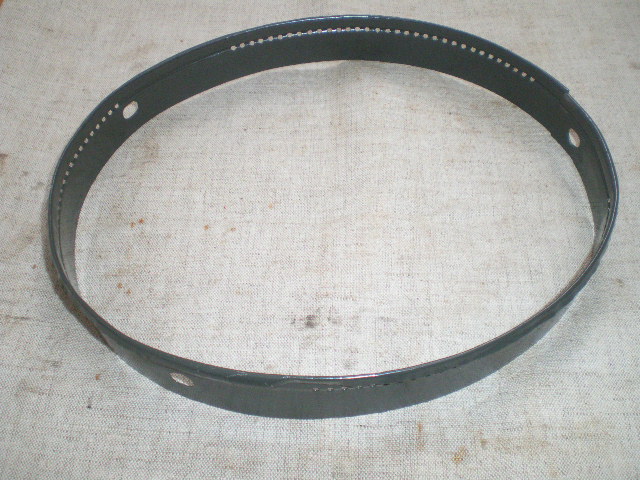

  5. E.Sibert
    14.122
    Львов

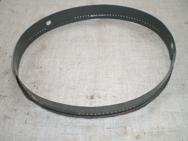

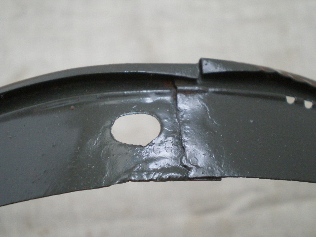

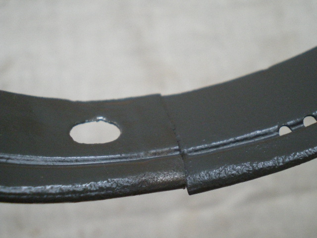

    Концы диска в данном случае скреплялись внахлест точечной сваркой. ширина 4мм.

    может у кого есть размеры ,толщина, ширина шляпки, а также ножек
  8. E.Sibert
    14.122
    Львов
    Конечно-же! Диаметр шляпки 10мм, толщина 1,5 мм. длина усика 13мм, ширина 7мм, толщина 0,8мм. Кламмеры на рогатых касках, которые встречал за 20 лет были именно такими. Но исключеня составляют модернизированные (ремонтные) каски М16(18)/35. Это "рогачи" после ремонта с подшлемником каски М35.:)

    толщина шляпки 1,5 мм, а толщина задней шляпки?, ведь она толще остальных,а также интерисуют кромки шляпок, закрюгленные ?
  10. Salzer
    Salzer Stabsgefreiter
    254
    Воронеж, Россия
    Толщина задней шляпки 3 мм. Высота увеличена для того, чтобы не соскакивал ремень налобника. Кромка задней шляпки имеет чуть большую фаску(скругление), чем передние кламмера.

    я заметил концы усиков бывают разные,закругленные и обрубленные ...
    и как прикреплялись шляпки к усикам? скорее всего сваркой...

    Нашел шляпку в хламе отдельно - и там таоже припаяно...

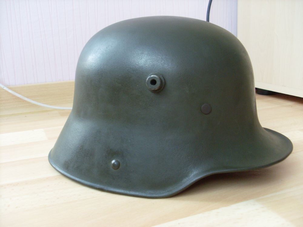

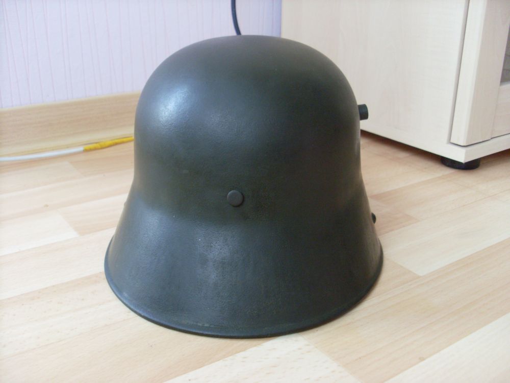

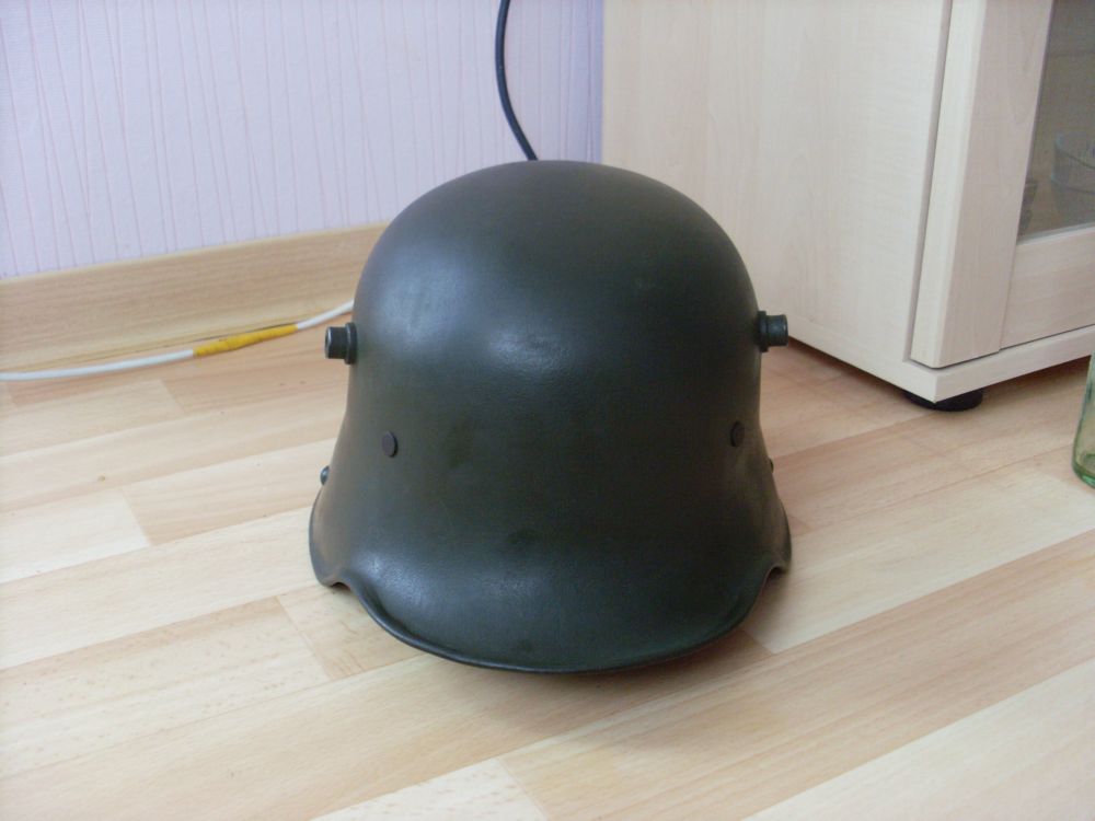

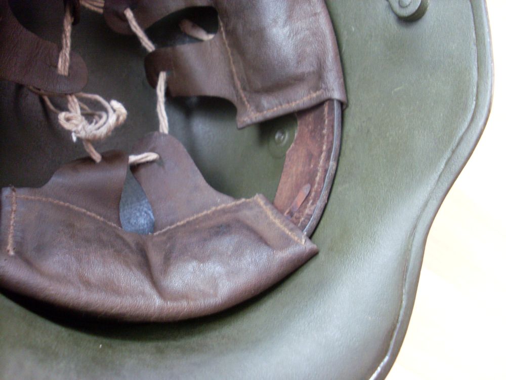

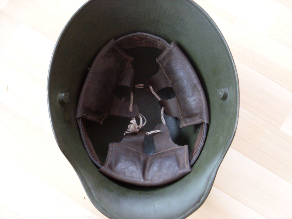

  18. brusik
    brusik Stabsfeldwebel
    1.789
    Germany
    ну в общим закончил я свою каску,покрасил,сшил подшлем, краска маслянная, кламера новодел
    как вам касон?
    Polizei, Gunther10975 та volksfront подобається це.
  19. Tamerlan25
    Tamerlan25 Major
    16
    28
    2.593
    С душой! Подшлем очень даже. Я сам- именно кожаный обруч делал бы. Все правильно. В такие застаренные подушки еще бы конский волос и вообще пятерочка. С ув.
  20. E.Sibert
    14.122
    Львов
    Действительно с душой и кожа как оригинальная - со временем....:smile_12:
