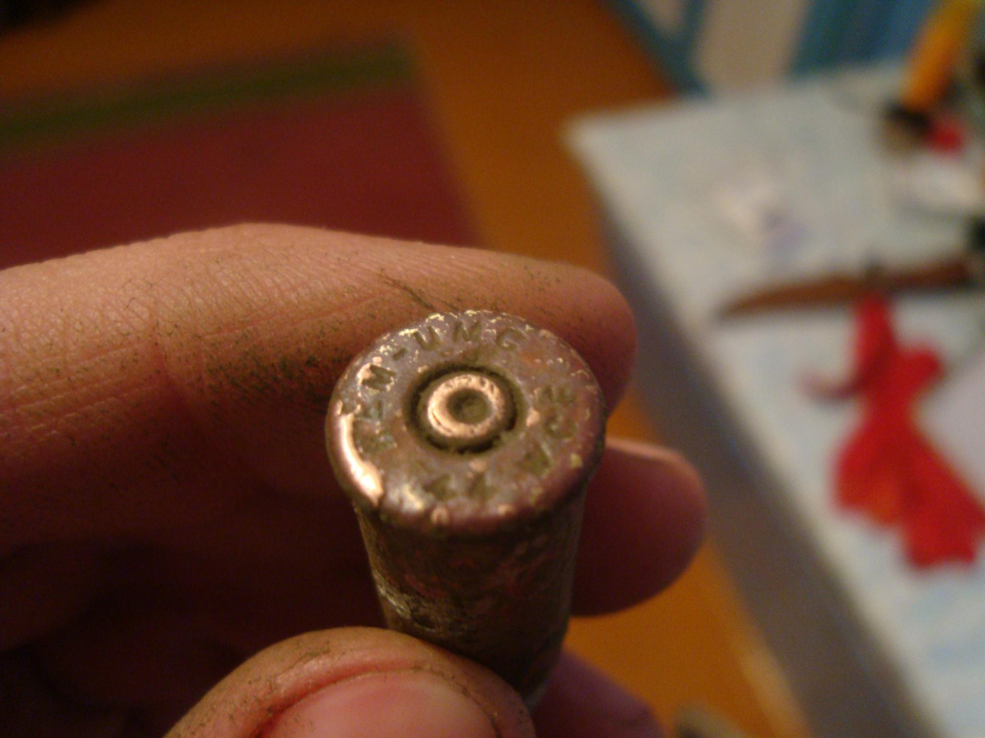

    Вряд ли самодельная... найдена на месте охотничьей заимки народов севера) со штатной одинакова абсолютно. на гильзе есть клейма- REM-UMC .44 WCF, выкладывал гильзу - тут #172

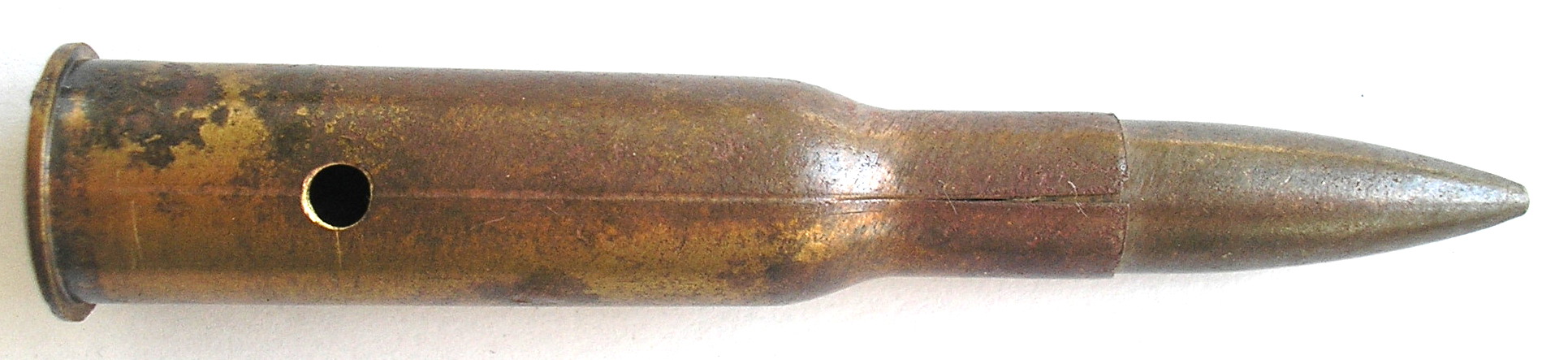

    Хваленое английское качество немного подкачало. 7.7 мм от ли-энфилд.

    Бывают разные. Латунь у английских, в отличии от тех же СССРовских, чистится отвратительно, до конца убрать красноту практически невозможно, если она выступила, и металл на английских чуть-чуть потолще.

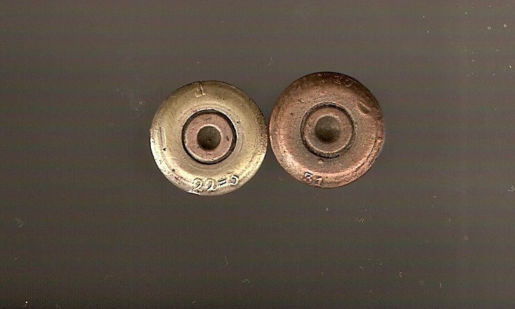

    Брак на клеймах

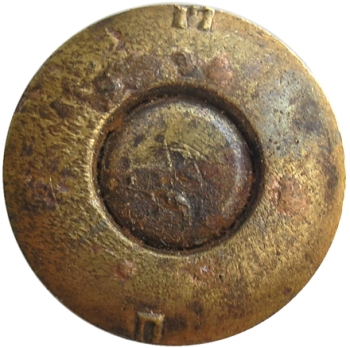

    Маузеры с литерой Ч. Иногда германцев тянуло на кирилицу :D

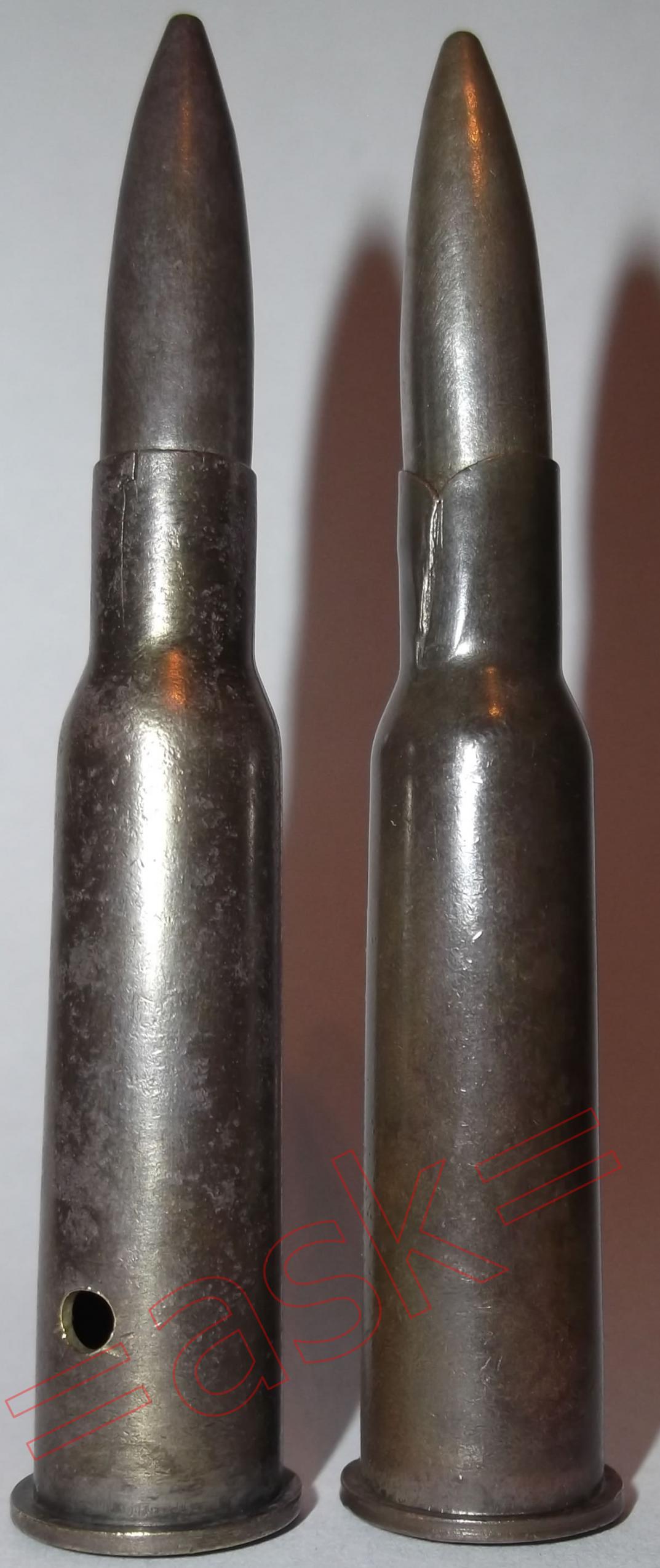

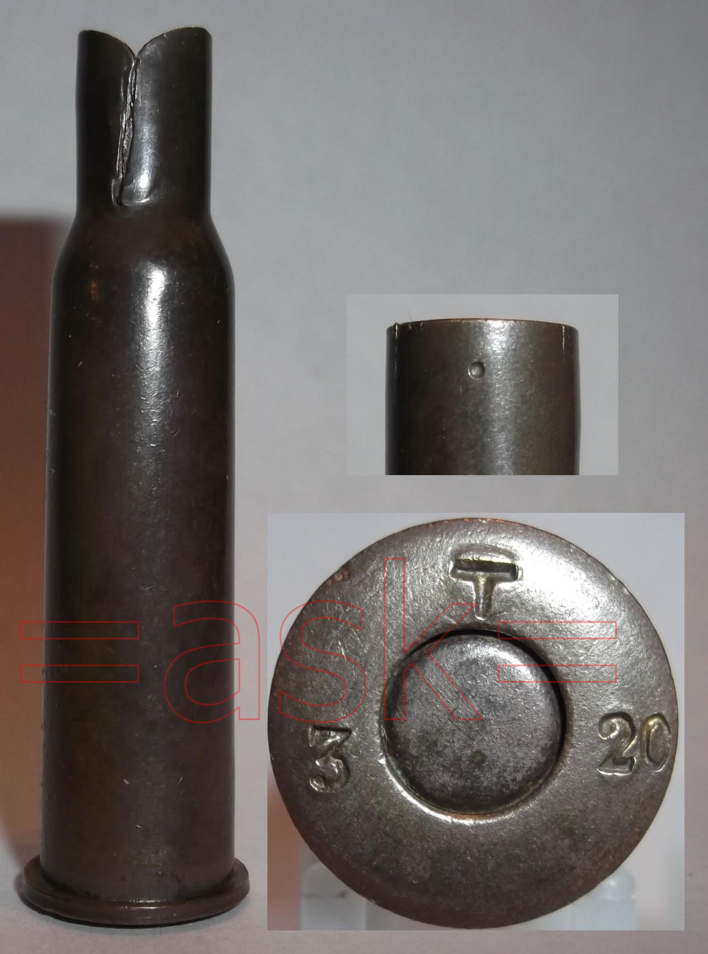

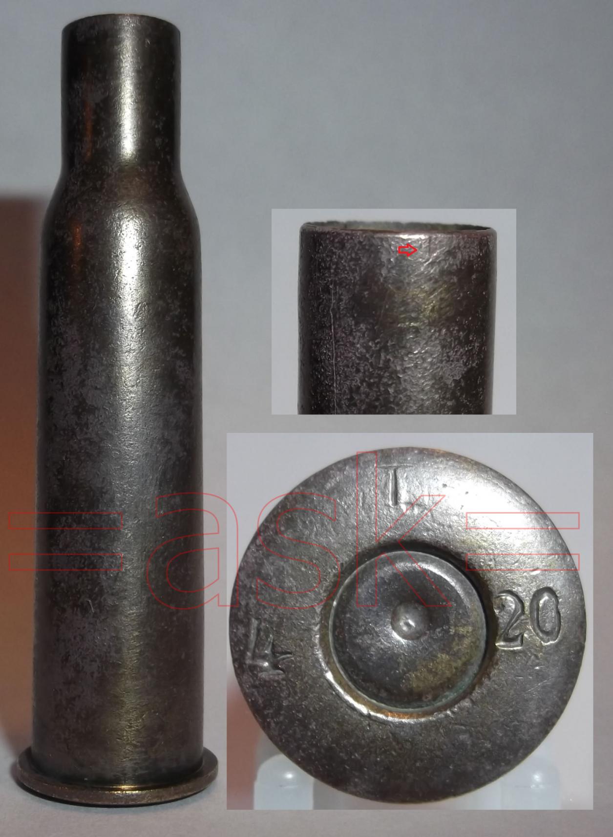

    Вчера пришёл с работы и решил почистить несколько макетов, которые принёс мне знакомый, и вот, что получилось :)
    Как видите правый патрон кривой и с браком, а левый как любой стандартный ... (но он дал когда-то осечку).
    В процессе чистки извлёк пули ... об этом более подробно в нижнем посте:
  11. =ask=
    =ask= Leutnant
    4.292
    Rusland

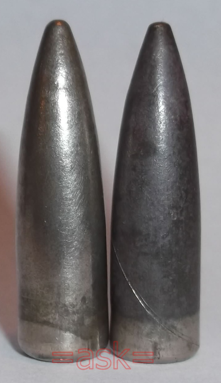

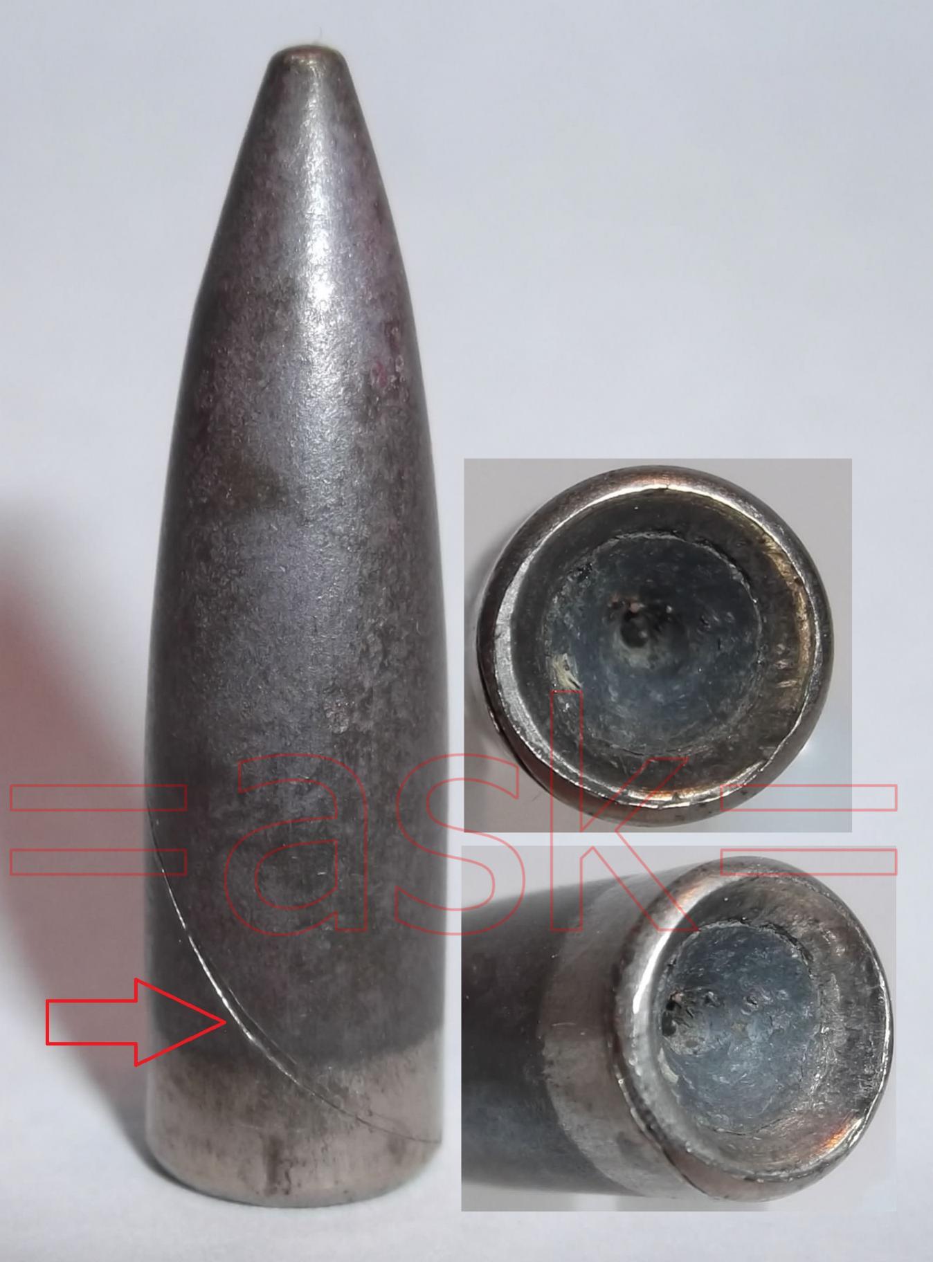

    Превым решил почистить кривой патрон, ну то, что видимый брак у гильзы, я думаю всем понятно, однако интересный дефект был и у пули:
    первые 2 фото - это бракованный (наверное во всех смыслах) патрон:
    3 фото - сравнение пуль этих двух патронов.
    4 - 5 фото, это патрон после осечки.
    Ну и так сказать вывод: как вы видите, разница у патрон в 1 квартал, у патрона выпущенного в 3-м квартале: фиксация пули: обжимка сегментами + кернение (при этом всяческие косяки).
    А вот патрон выпущенный в 4-м квартале 1920 года имеет фиксацию пули - уже только сегментами. но на пуле есть тоже косяк - это довольно глубокая царапина (её сделали скорей всего ещё на производстве.

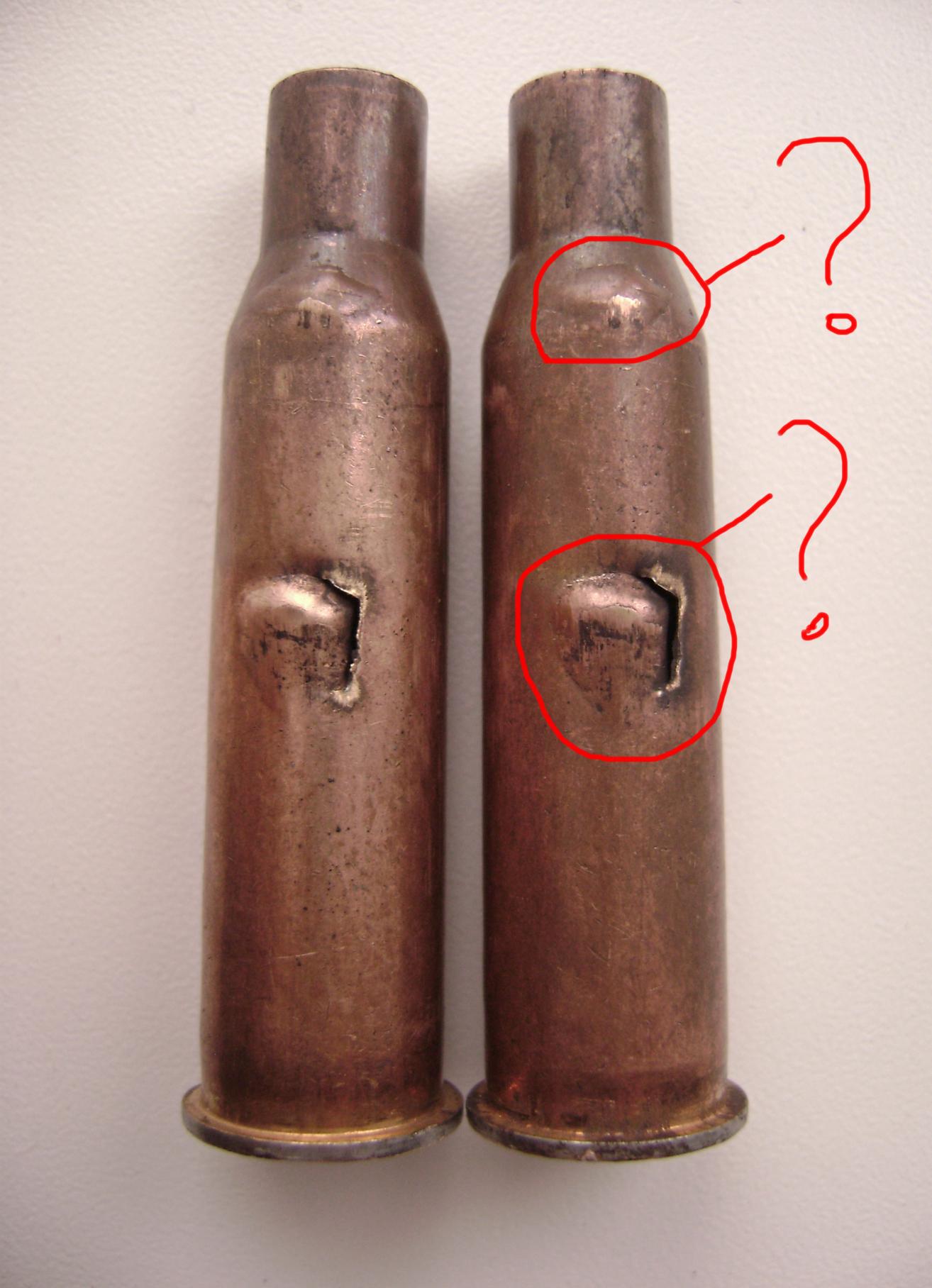

    Всем доброго времени суток! Не знал куда отнести данный вопрос, решил сюда. В чем причина такого разрыва гильзы? Склонялись к версии, что в стволе есть заусенец или что-то типа того.

    Это так называемые крименалистичесские метки (ну или как то так). Это делают специально на заводе, что бы отличать гильзы после выстрела из охотничьего оружия от боевого (принятого на вооружении армией, полицией и т.п.).
    Но таких я ещё не видел :eek: интересно, что они там курят прежде чем так издеваться над оружием?!

    =ask=, спасибо за ответ! я так понимаю это что-то в стволе торчит, что так испортило гильзу?

    не, там ничего не стоит, это в патроннике делаются углубления, после выстрела гильзу раздувает и она принимает форму патронника.
    В общем почитайте эту тему :) :http://reibert.info/forum/showthread.php?t=238267

    отличный мануал. все ясно. спасибо!

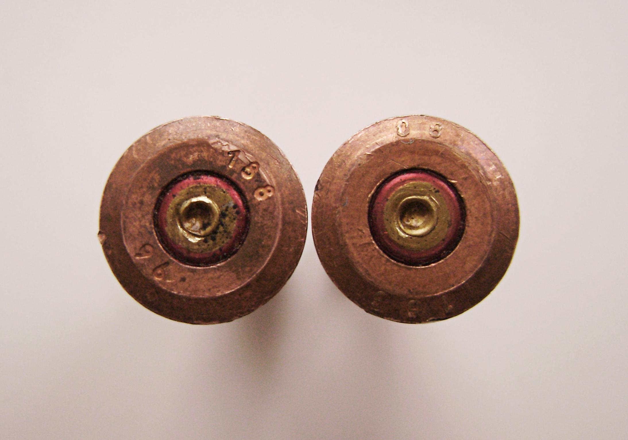

    В дополнение к Луганску, который я уже тут упоминал, появился Подольск, такого же вида. Что это? Брак, небрежно обработанная донная часть или это реалии производства того периода?

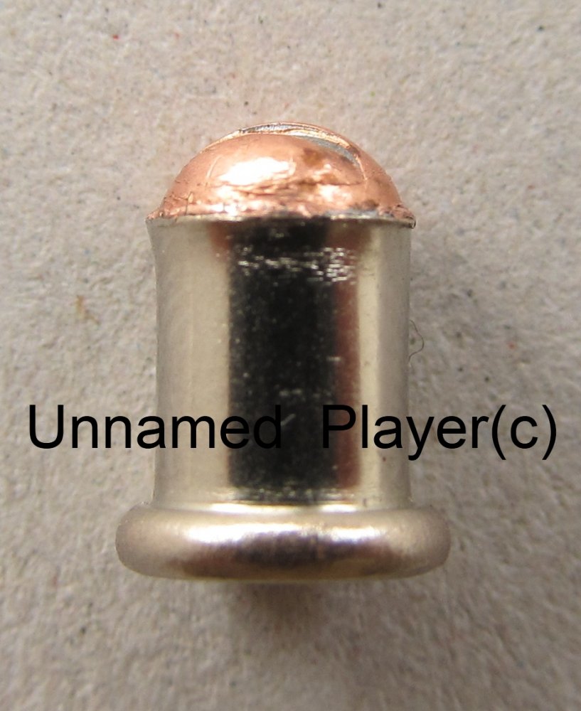

    "Ах так!" сказали влашимские бракоделы(S&B),"Значит пульки выпадают из наших патронов?!Ну держитесь" и запресовали пулю так что патрон в камору барабана просто не лезет...

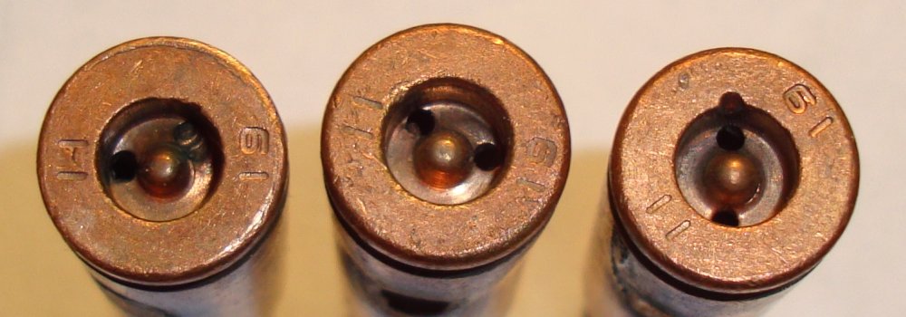

    Вот даже не знаю, то ли брак производства, то ли передовое техническое решение луганских патронных мастеров в тяжёлом 1919 году.
    Всё видно на фото. Затравочные отверстия пробиты, но пробиты не симметрично, а оба с одной стороны.

    Луганских???:)
  25. tr30801
    tr30801 Stabsfeldwebel
    960
    Может луганские мастера от переезда в Таганрог решили поэкспериментировать, может местные из Таганрога решили улучшить технологию. Скорее всего - простой брак. Неправильно расположили иголки на пробивание затравочных отверстий

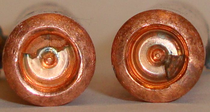

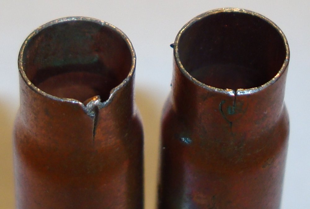

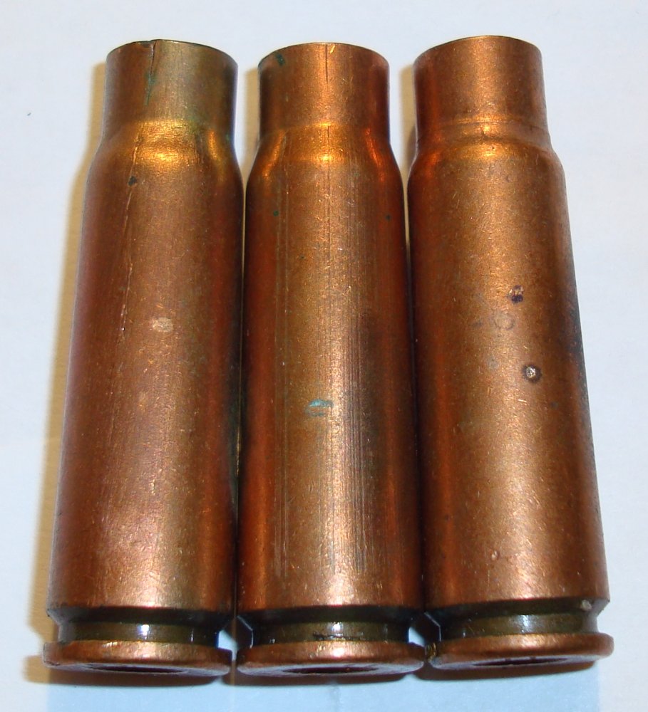

    Разжился я однажды бракованными гильзами и заготовками калибров 7,62х39 и 5,8х42, производства Китайской Народной Республики.
    7,62х39
