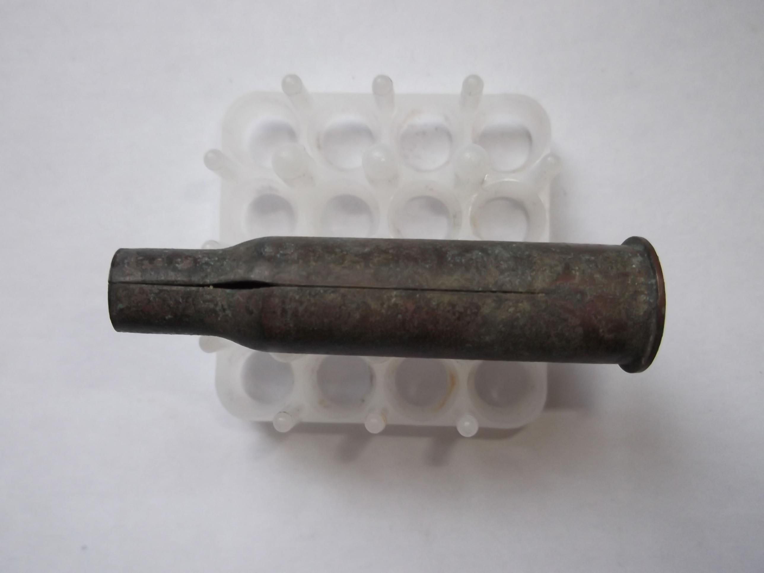

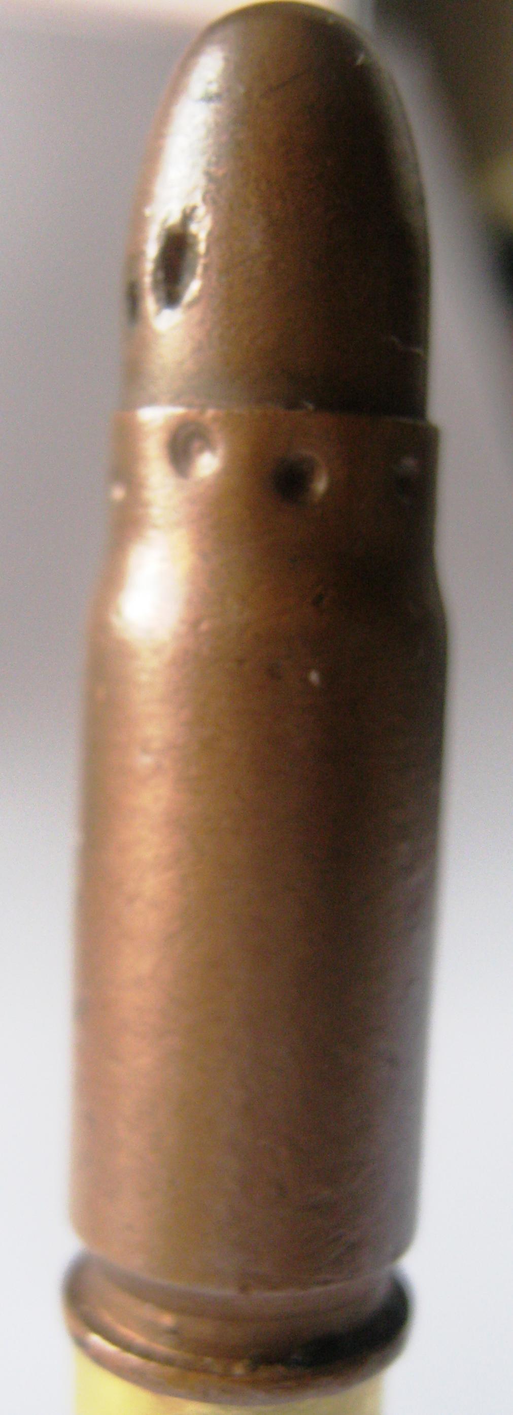

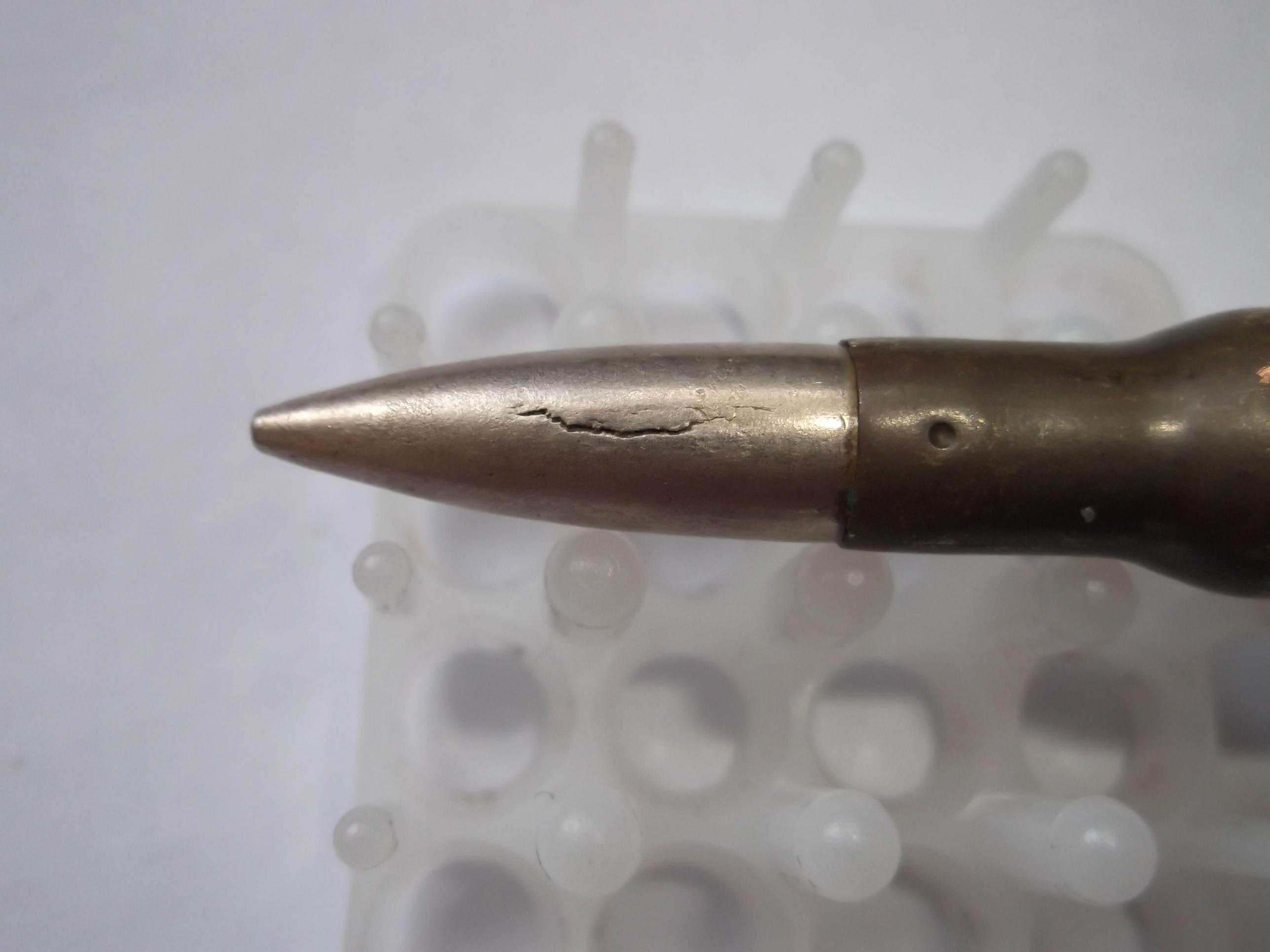

    Здравствуйте Камрады! я уже в течении года собираю различные бракованные гильзы/ ММГ патрон и т.п. Вот решил показать, может кому нибудь будет интересно взглянуть на мою подборку ...
    p.s. предлагаю всем желающим продемонстрировать свои образцы :beer:
    Итак:

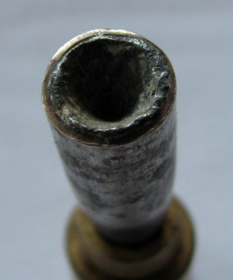

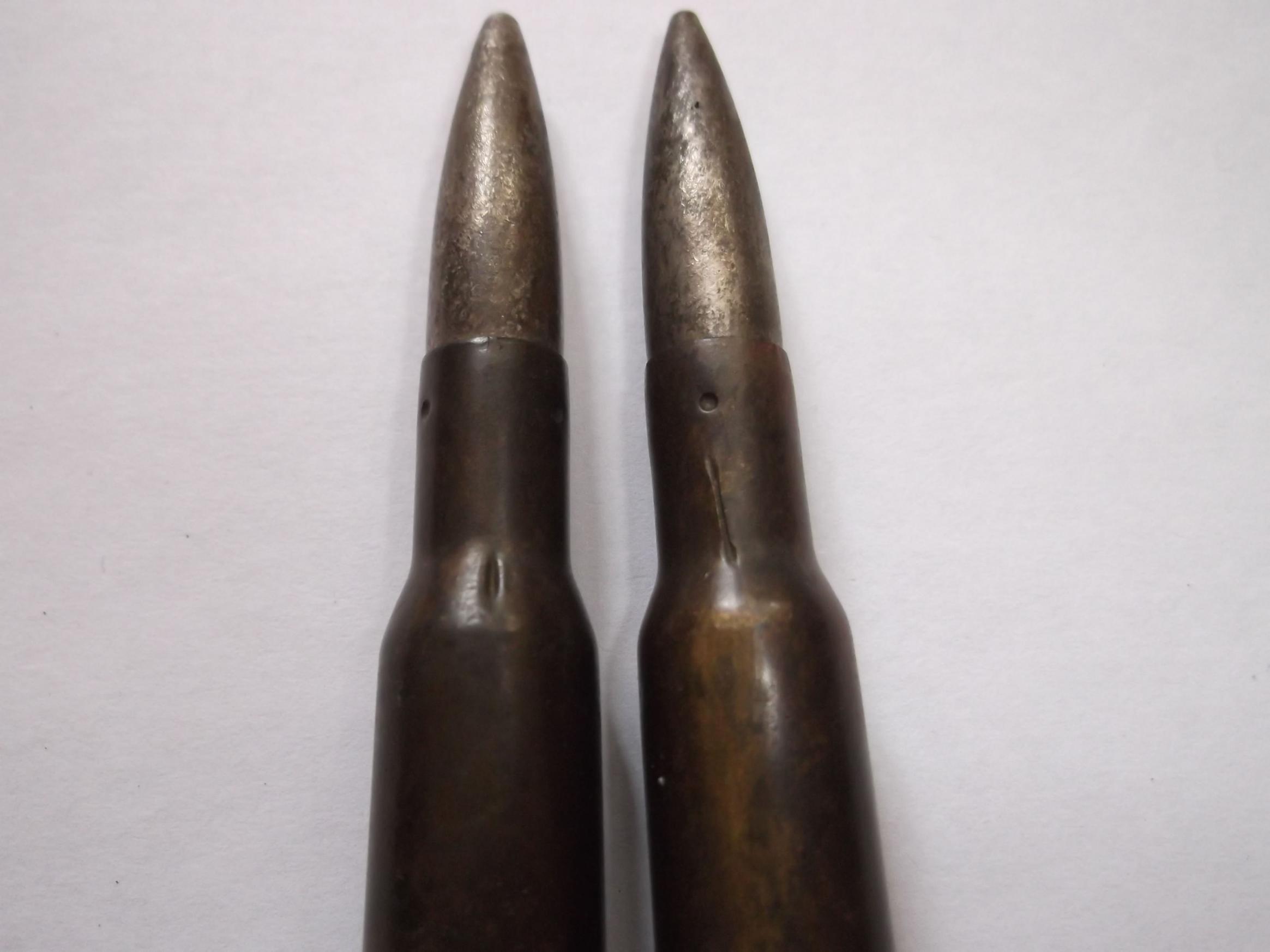

    1 фото: повторный обжим пули

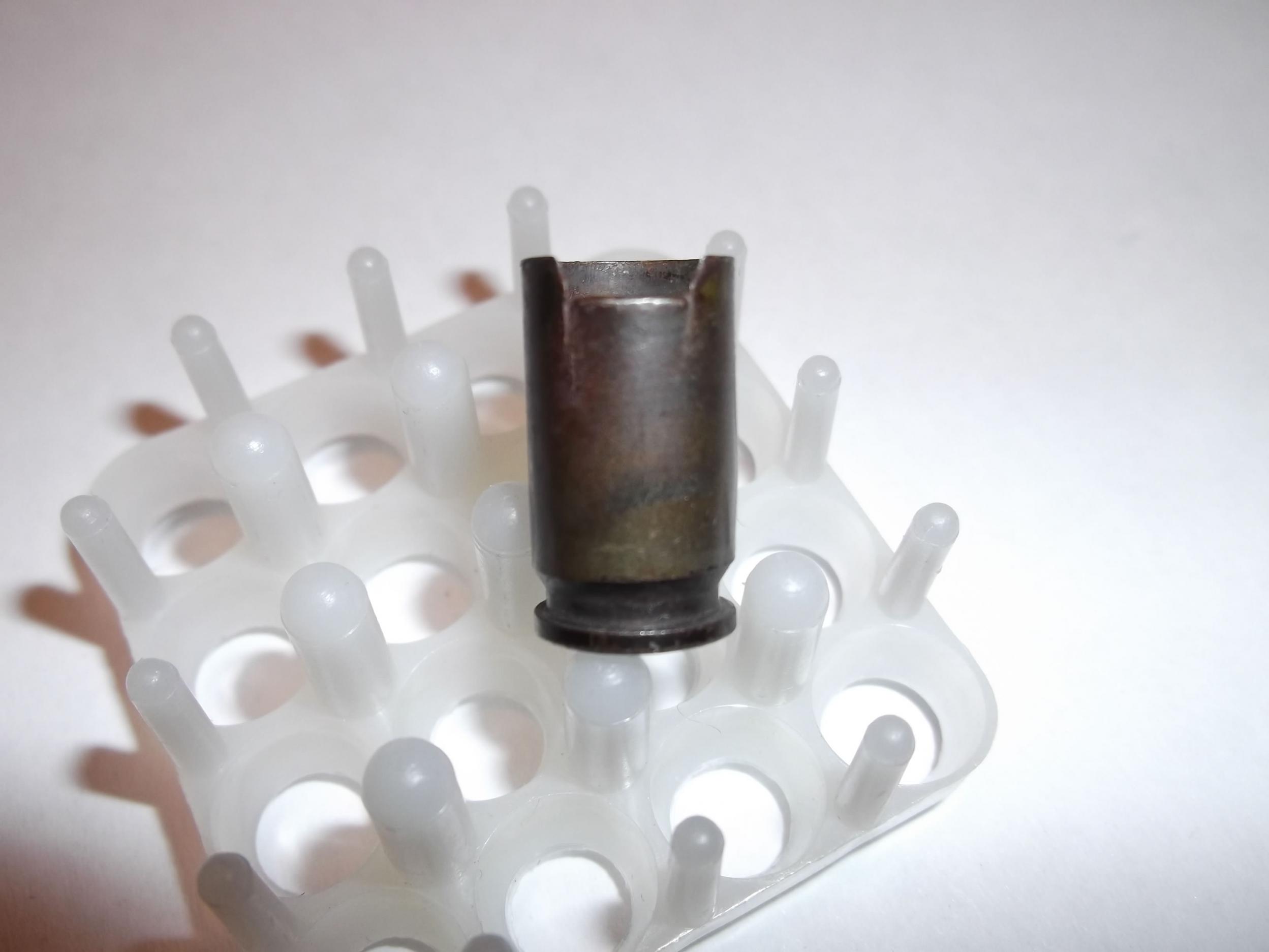

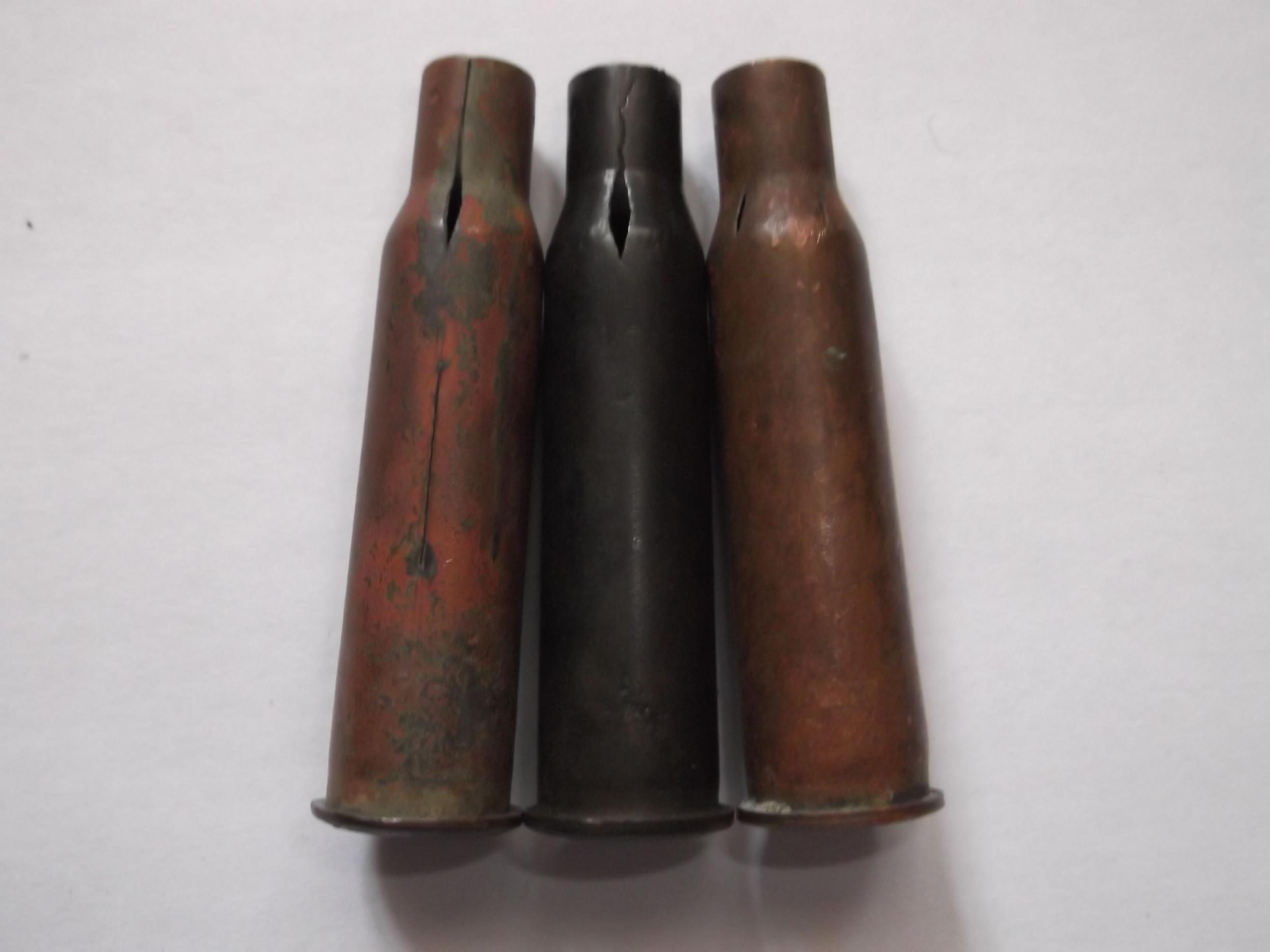

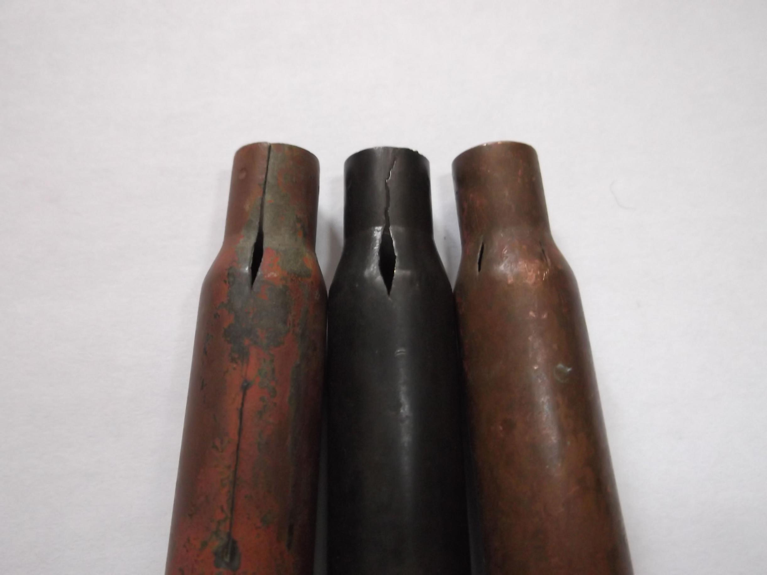

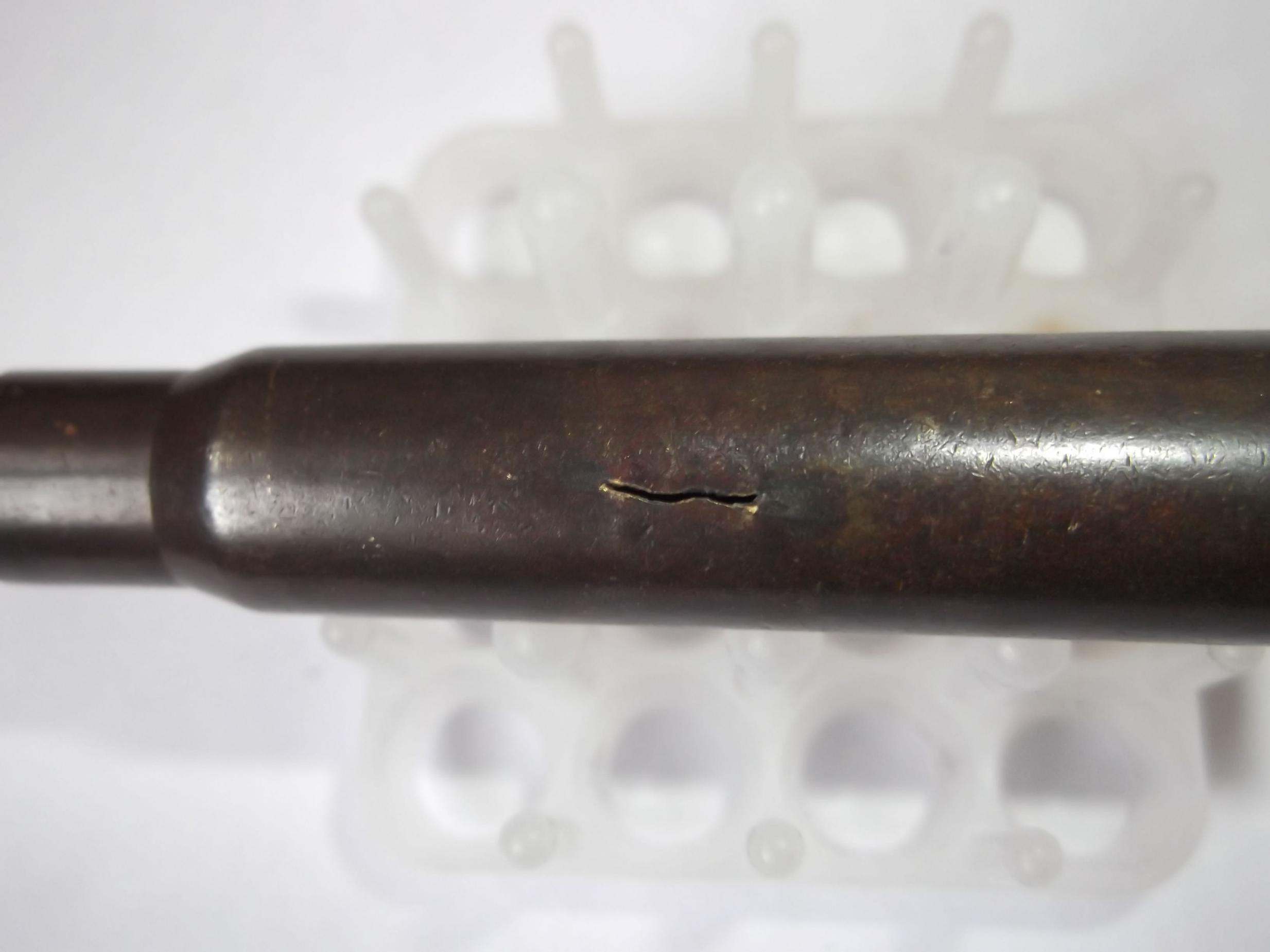

    2 фото: косяк в производстве гильзы, который приводит к её разрыву (3,4,5 фотографии)
    5 пользователям это понравилось.

    2. Обойма Мосін,стан гарний,ММГ.
    3. В Австрійській армії під час Першої світової війни стріляні гільзи збирали після бою, пакували в пач...
    4. Пять ММГ 7,62Х54 американского производства. Производитель REMINGTON, 1917й год.
    5. Латунь, фото на листе в клетку для масштаба Пересылка Укрпочта или Новая Почта - оплата услуг достав...
      110 грн.

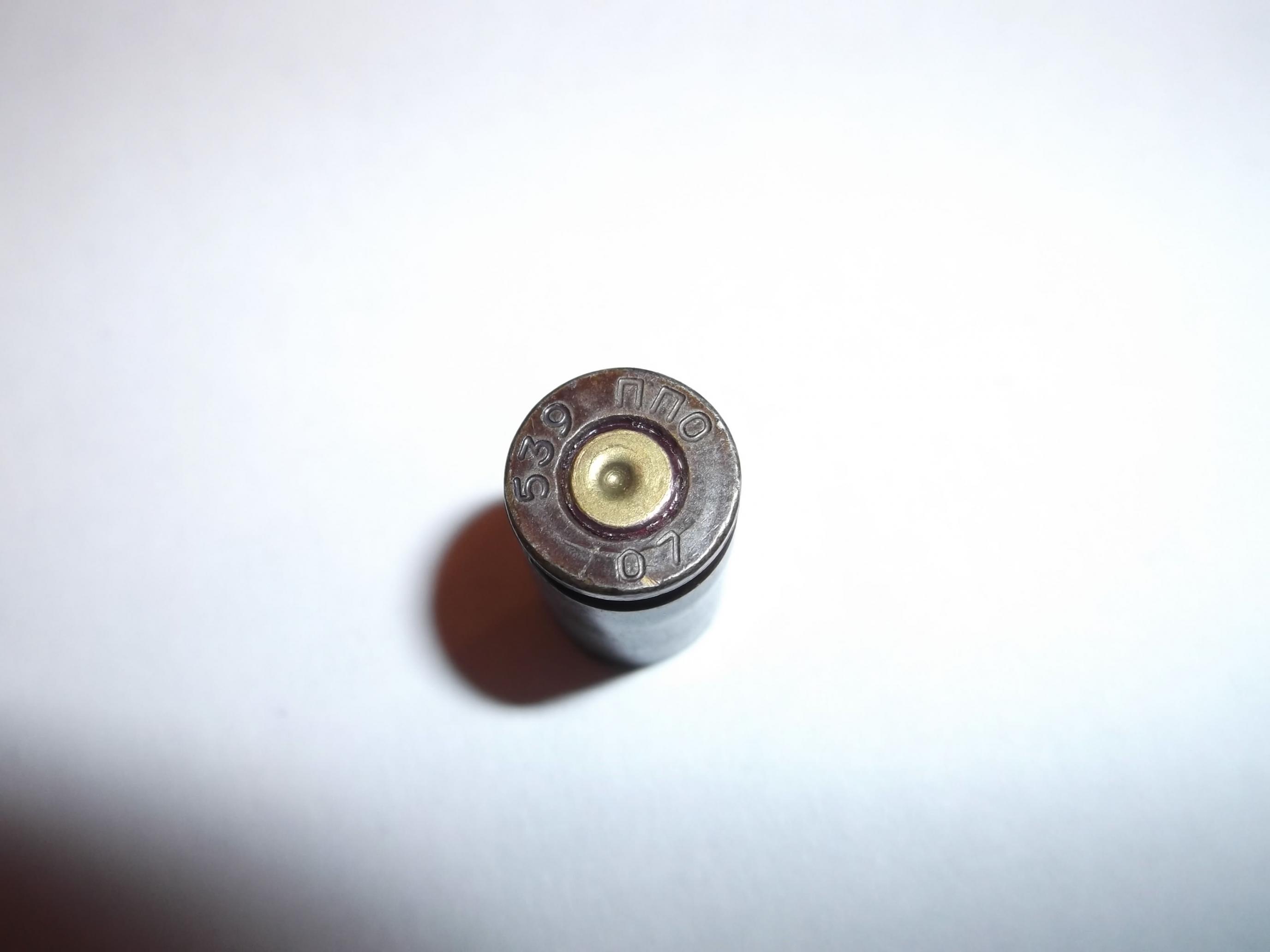

  3. =ask=
    =ask= Leutnant
    4.292
    Rusland

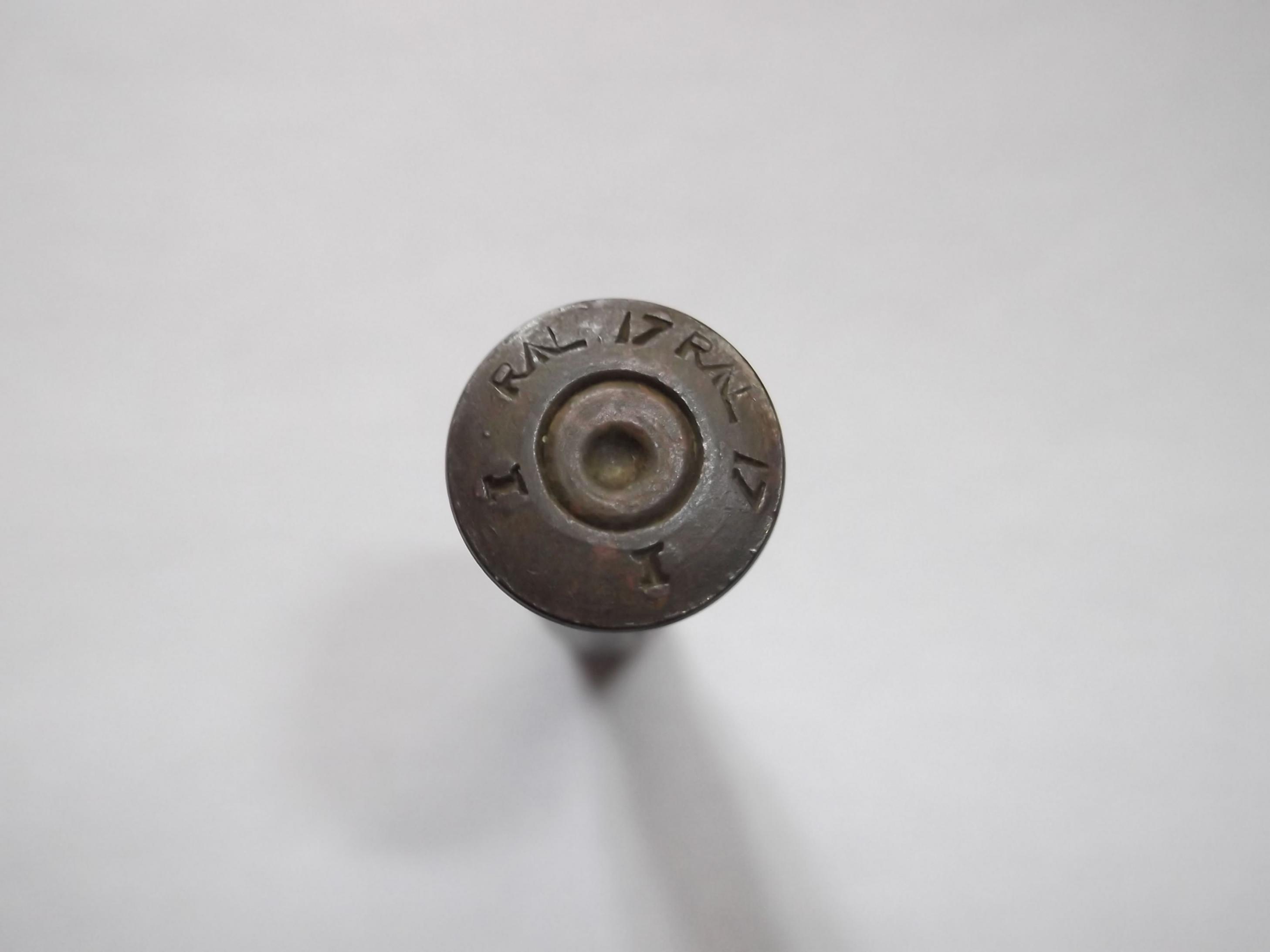

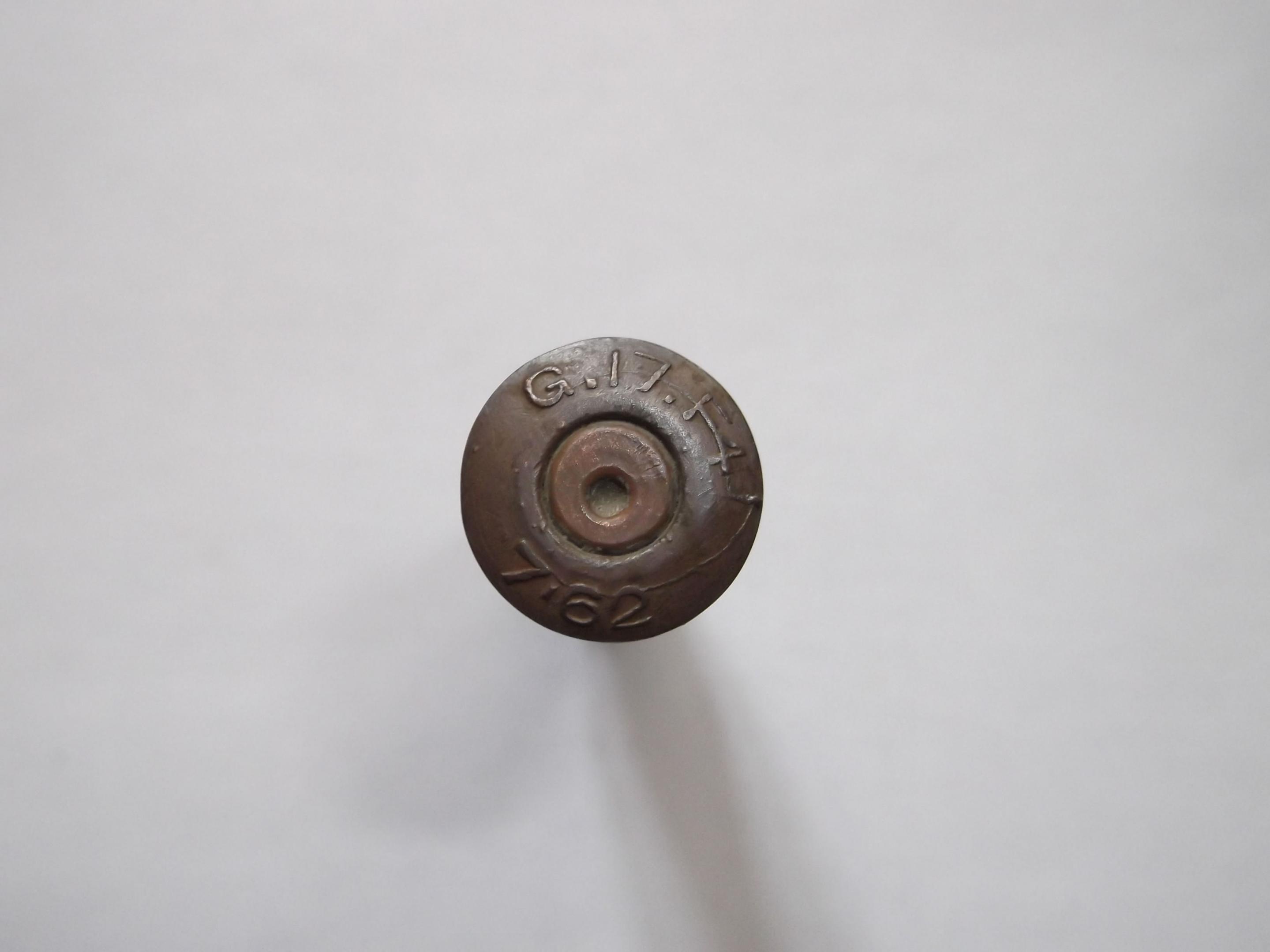

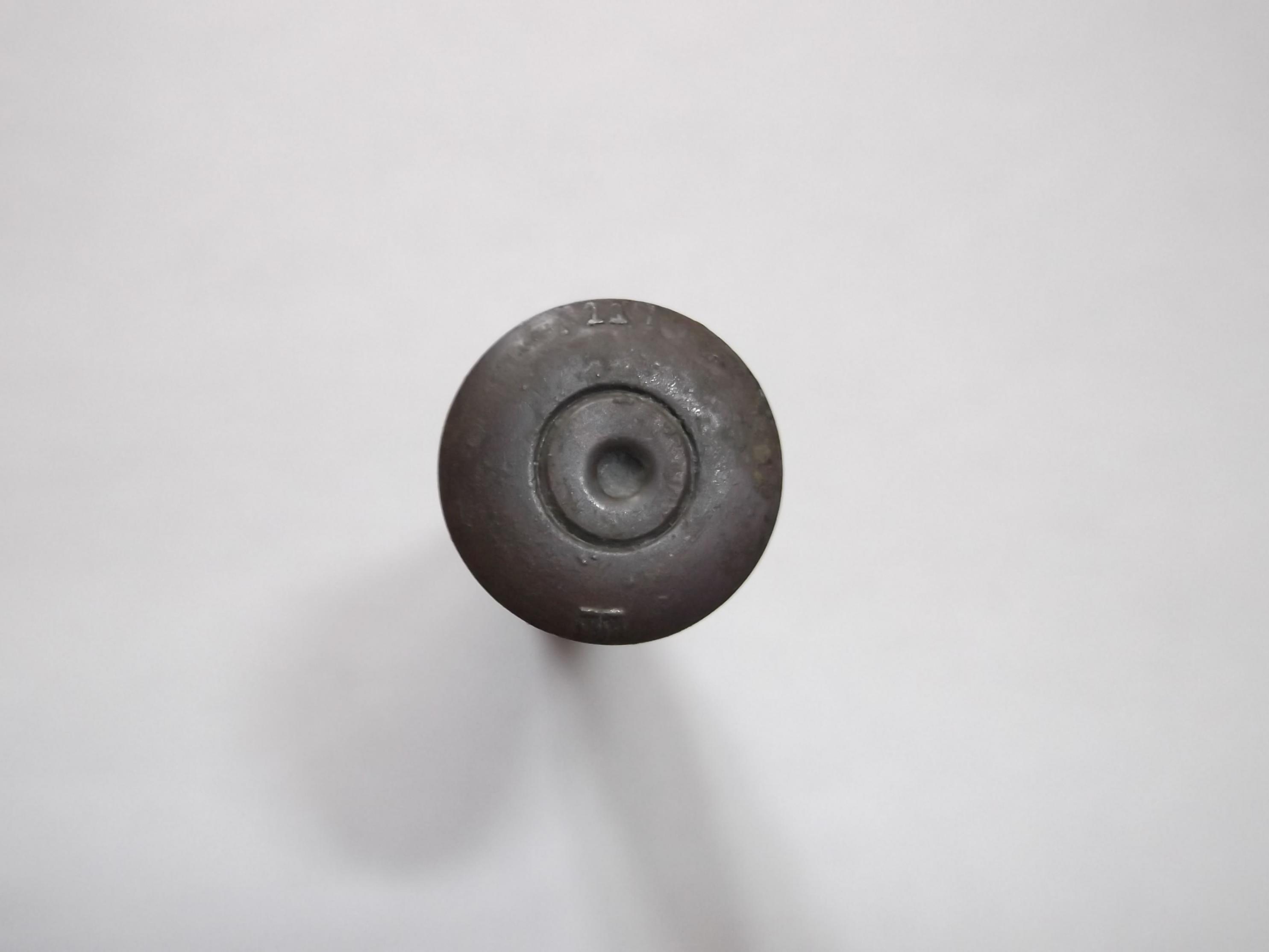

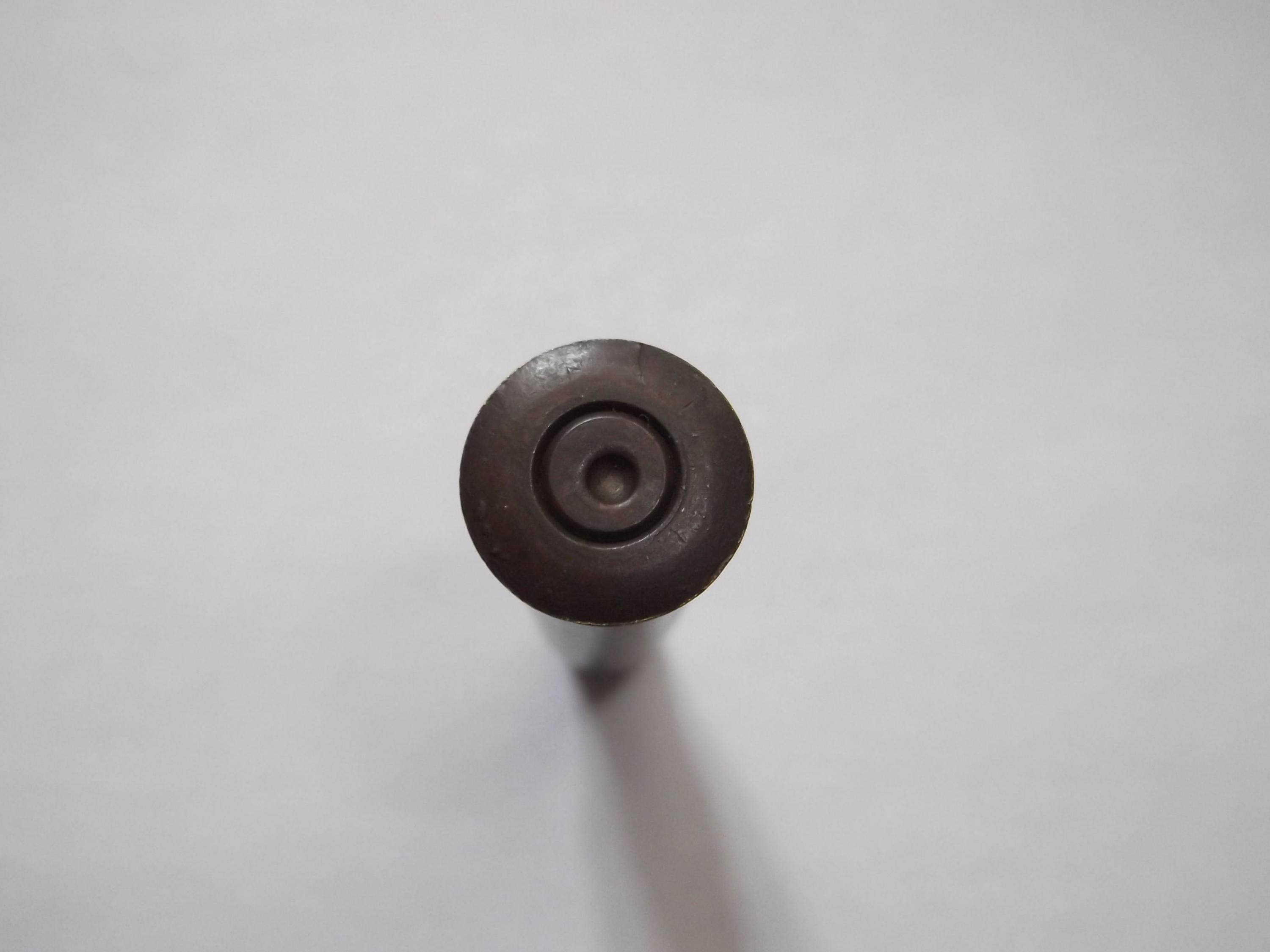

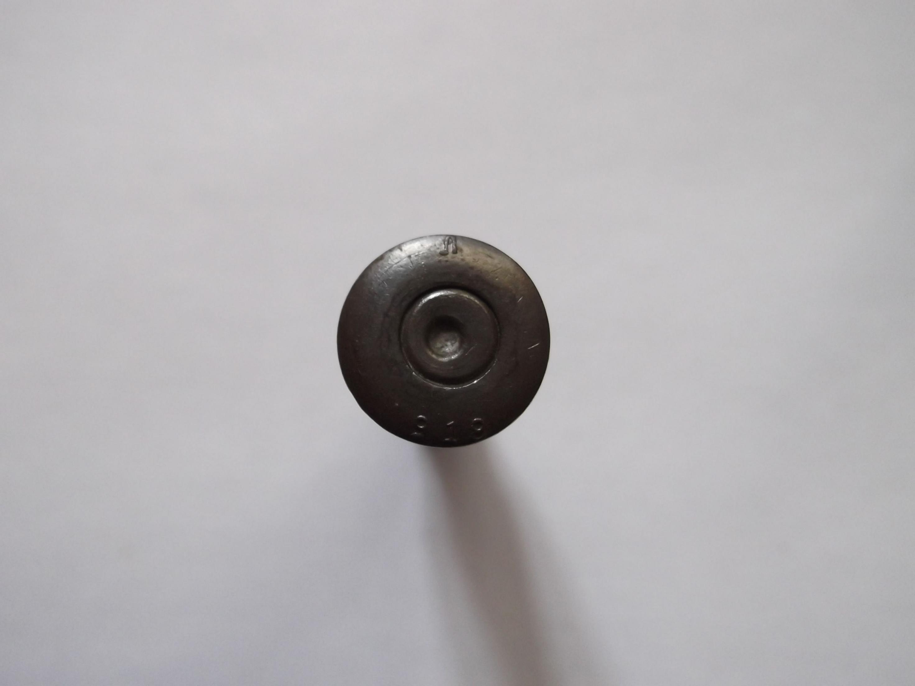

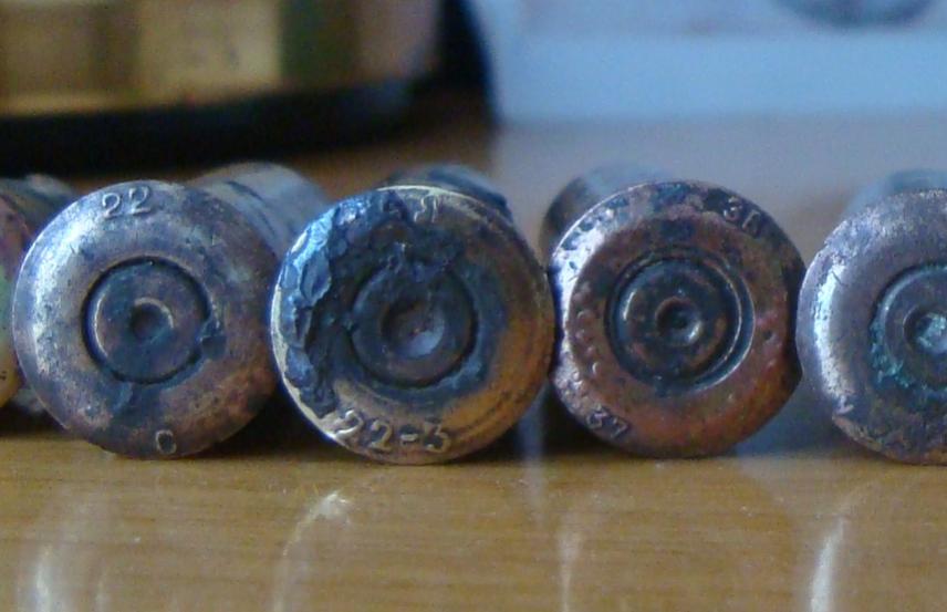

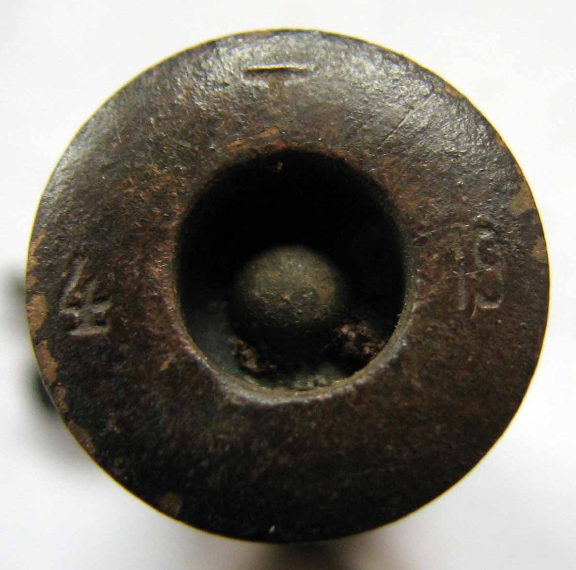

    1 фото: бракованная донная часть
    2 фото: треснутый штамп по ходу был ...
    3 фото: двойное клеймо.
    4 фото: двойное клеймо.
    5 фото: двойное клеймо.
    4 пользователям это понравилось.

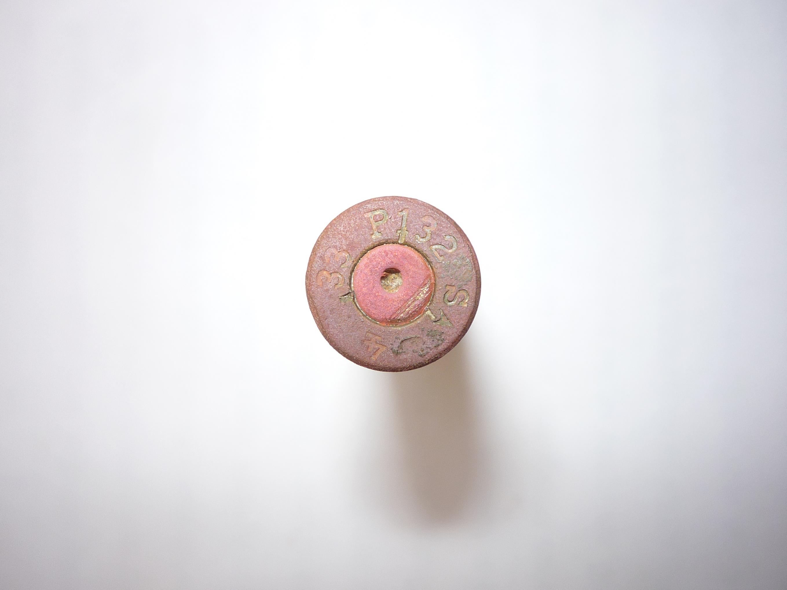

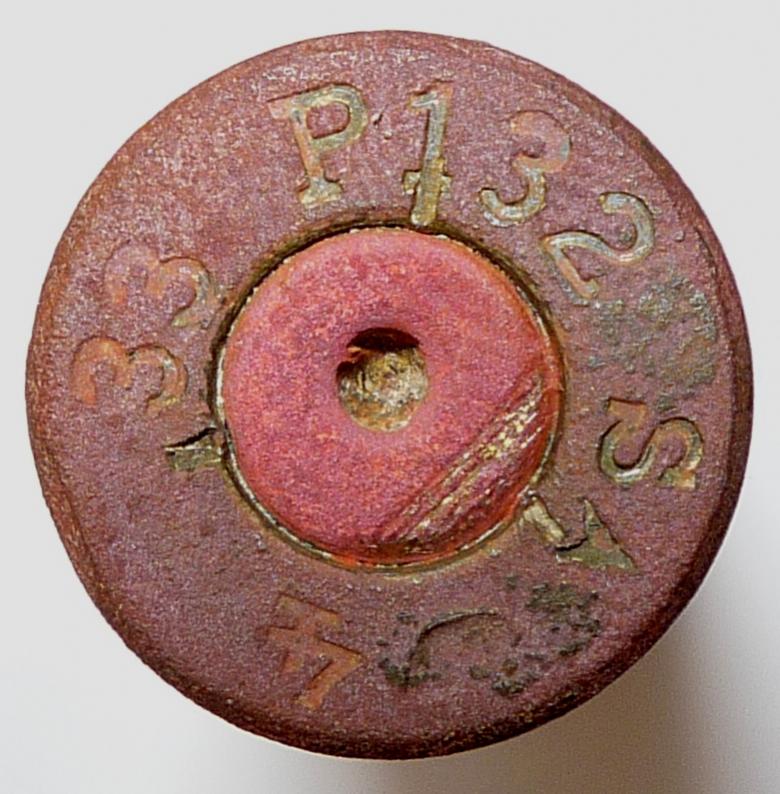

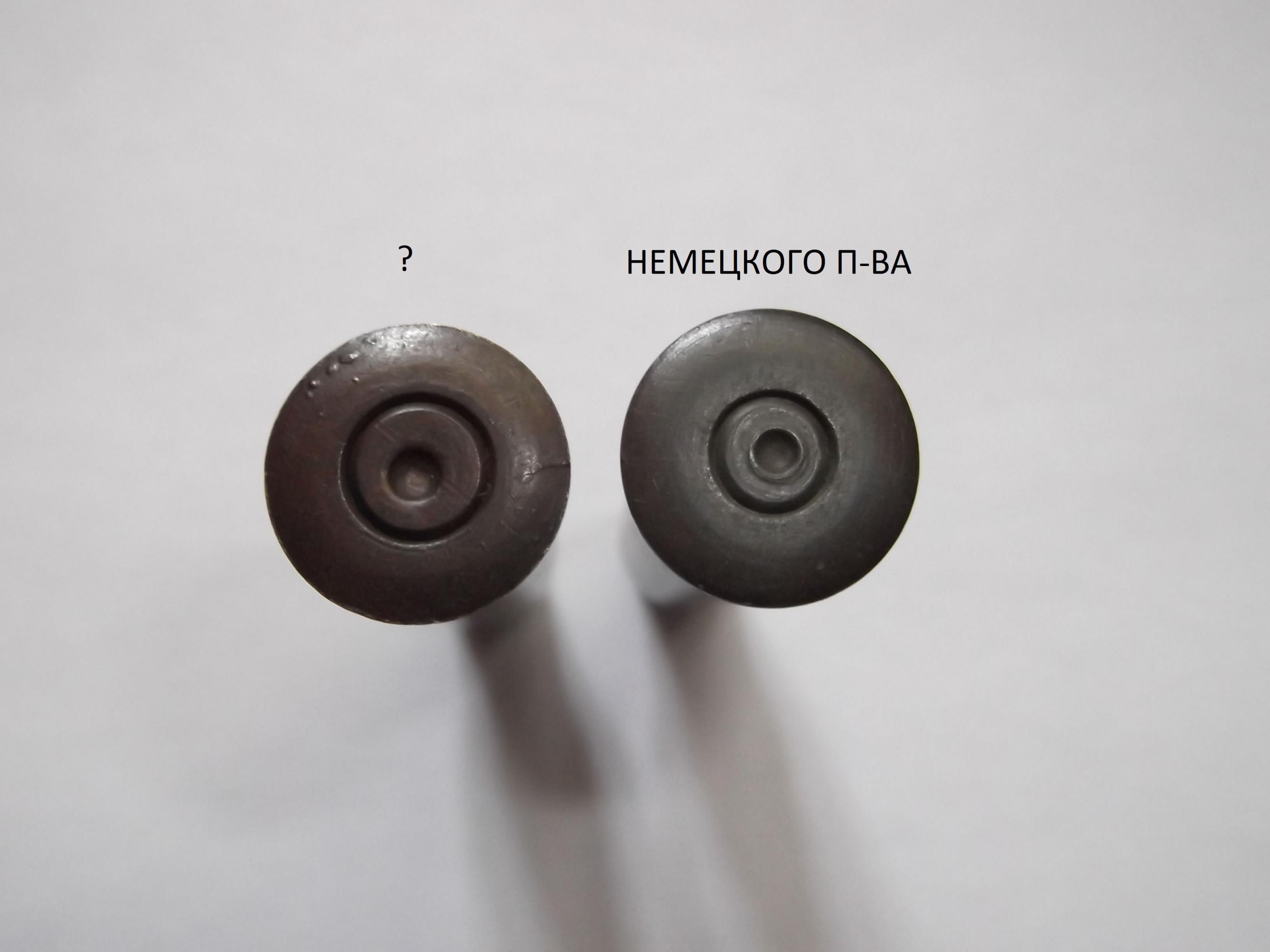

    так же есть гильза без клейма, но на немца не похожа, наверное забыли поставить .... а может кто другой сделал... :confused:
    для сравнения справа Немецкого п-ва.

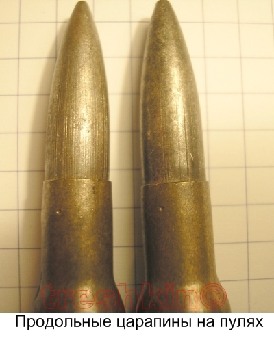

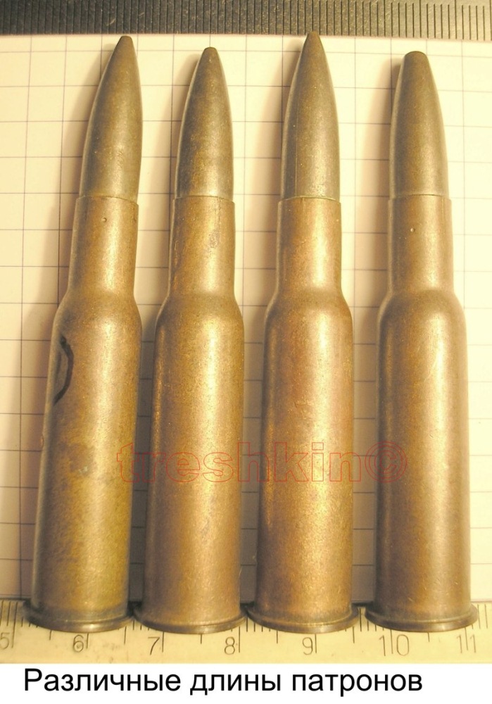

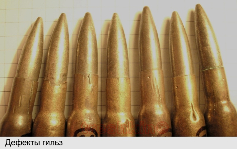

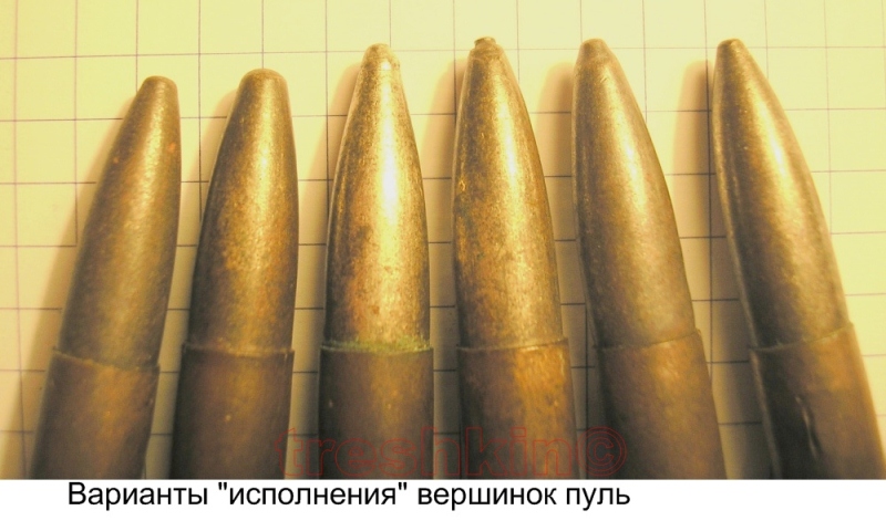

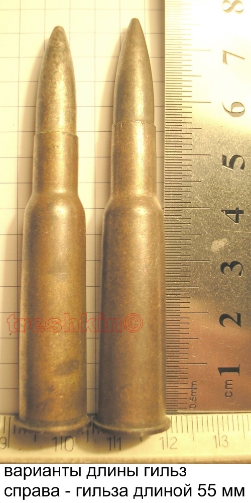

    Когда-то на Тризне была тема про брак на Тульских трешках. Все найдены в одной кучке. Маркировка Т 1 20 (клейма я выложил в этой теме http://reibert.info/forum/showthread.php?t=223303)
    А вот "вид сбоку":
    9 пользователям это понравилось.

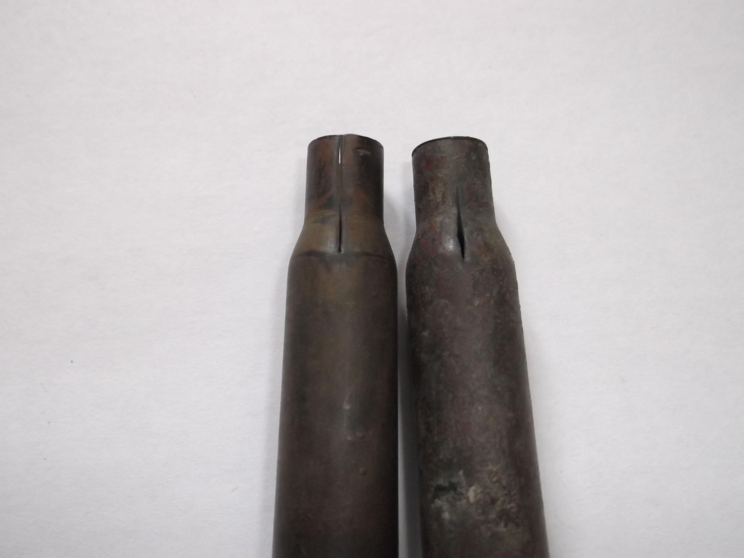

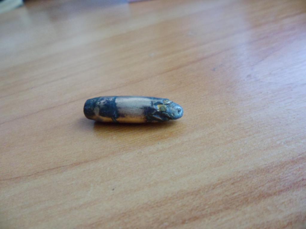

    1: пуля Питерского п-ва 1917 год.
    2: гильза разорвана почти полностью из-за дефекта производства (П-17)

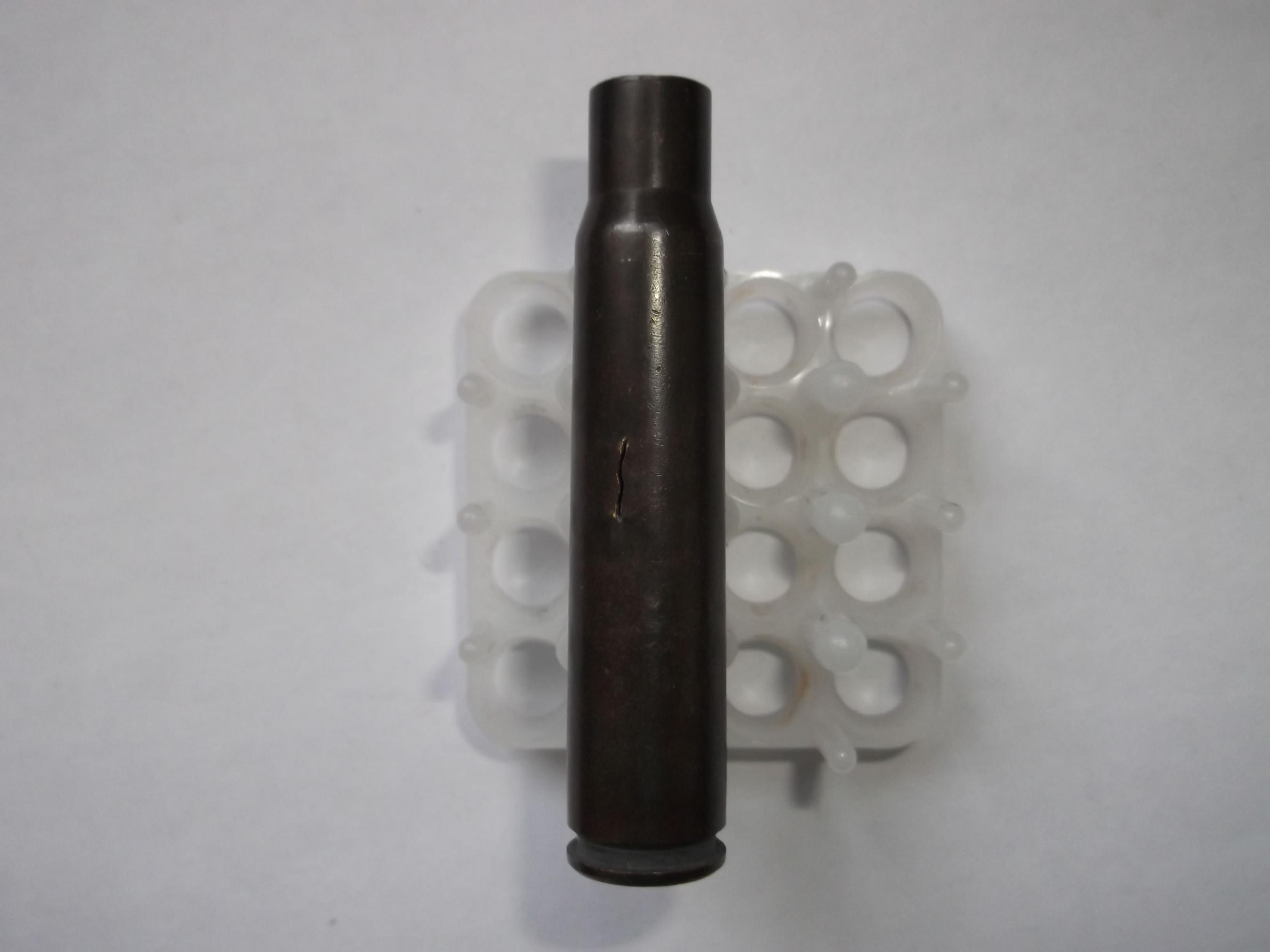

    3 и 4: гильза 7.92х57 - разрыв гильзы с боку

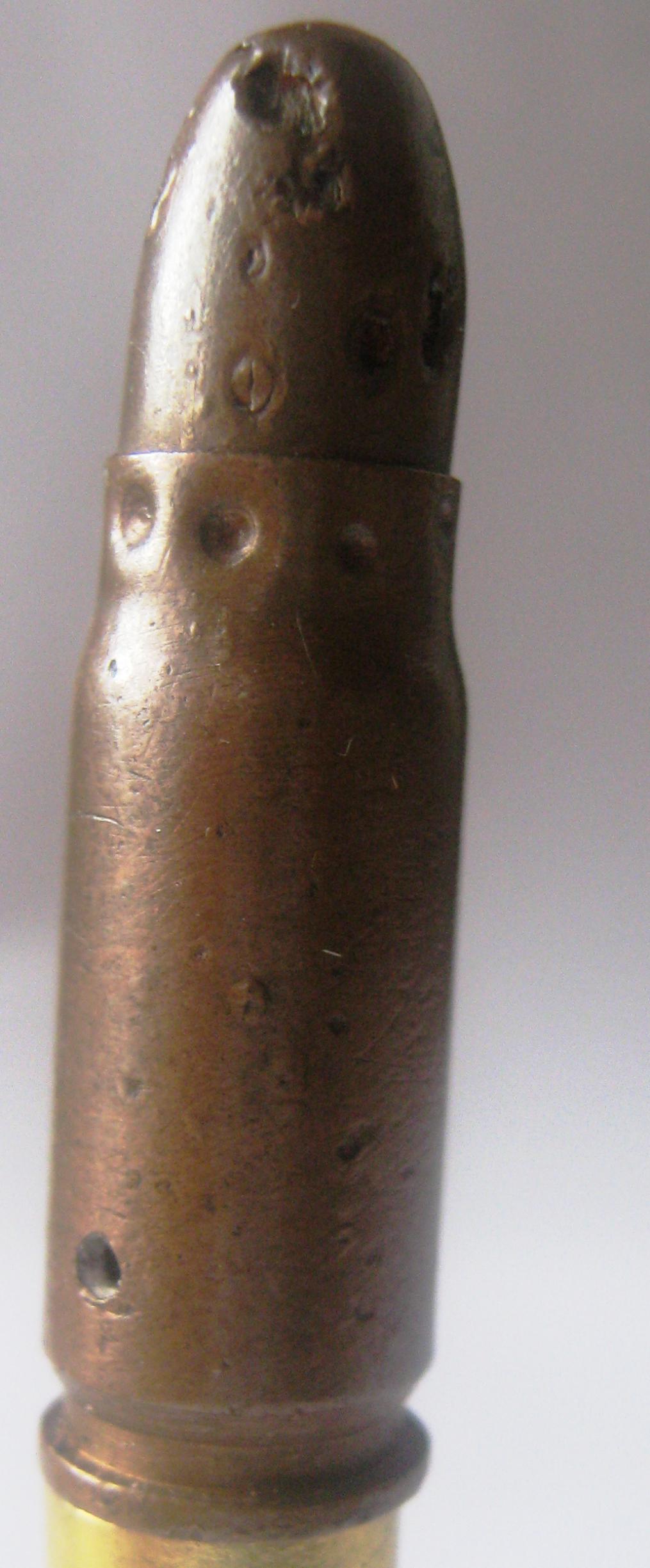

  12. Rattus
    Rattus Obergefreiter
    122
    Киев, Украина

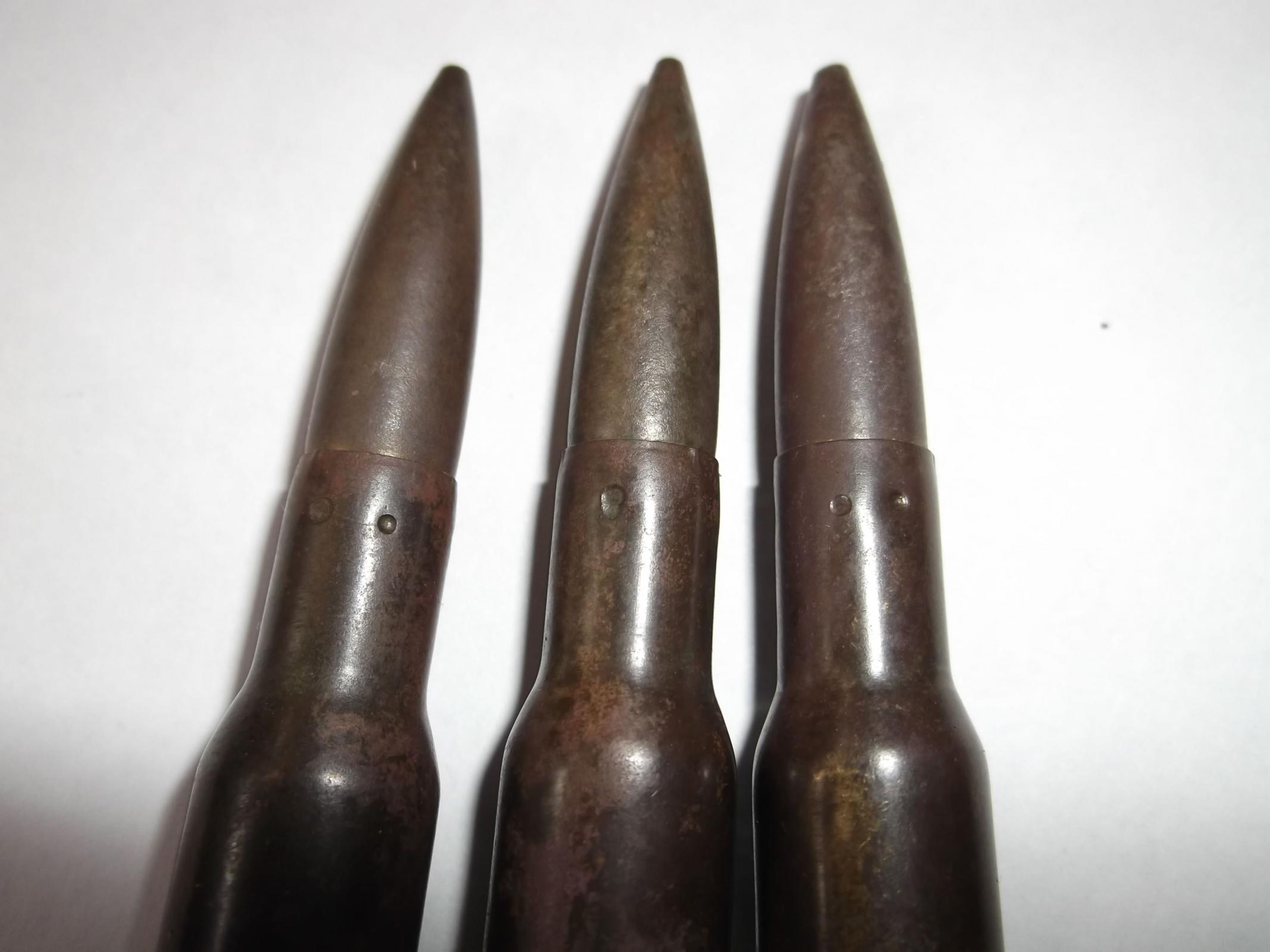

    Дивные штуки... Но можно ли это браком обзывать?
    Все три гильзы переснаряжены. На левых двух есть и кернение, и обжим дульца, на правой - только кернение. В принципе, что браком-то называть?

    Україна м.Чернівці
    згідний і з часом гільза тріскаєтьця
  14. =ask=
    =ask= Leutnant
    4.292
    Rusland
    Можно. Т.к. при разборке такого патрона - на пулях можно увидеть не 3 керна, а так же как и на гильзе 6... так же находил я пульки ТТ с 6-ю кернами (и гильзы с 6 кернами) на стрельбище ... так, что это всё же брак п-ва а не переснаряга :)
    p.s. спасибо за ответ по 9х18
  15. Rattus
    122
    Киев, Украина
    Это не тот случай :)
    Очень хорошо видно, что первичное кернение расправлено при выстреле.
  16. =ask=
    =ask= Leutnant
    4.292
    Rusland
    Это тот случай :), но разбирать свои макеты через голову - не буду :p
  17. Rattus
    122
    Киев, Украина
    Та не разбирайте - к чему оно? Просто внимательно осмотрите первичное и вторичное кернение. Сравните с видом кернения на стреляных латунках. И дело в шляпе!

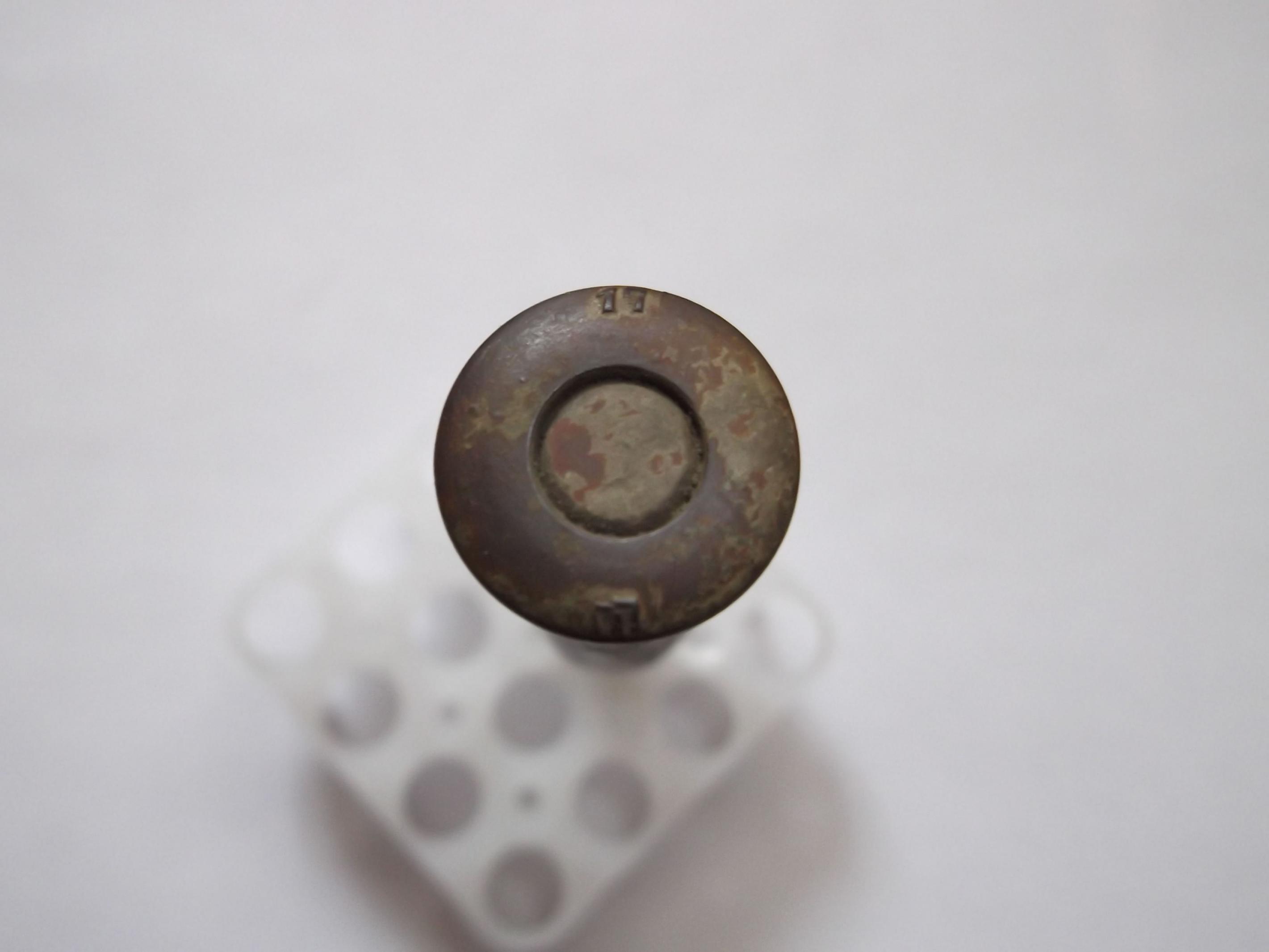

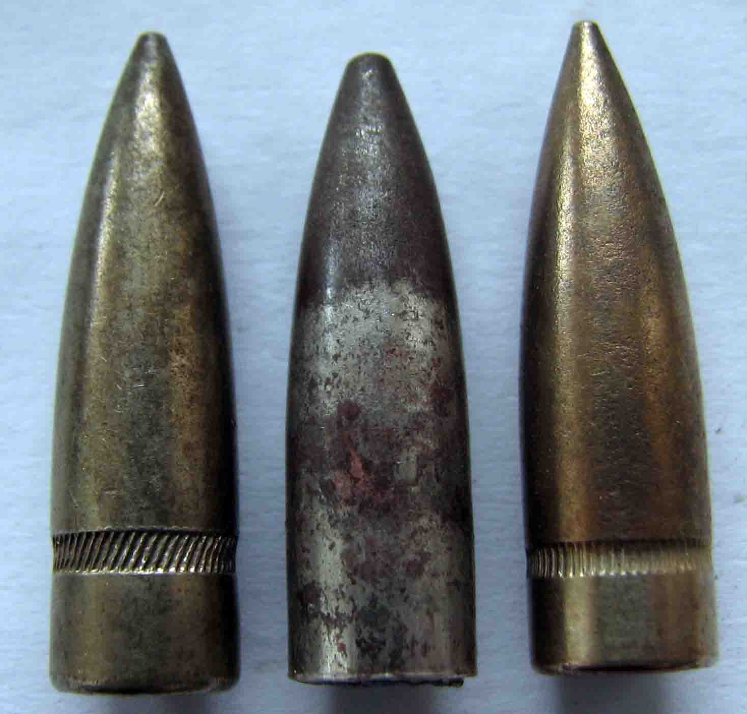

    Такой экземпляр. Слева Симбирск со штатной сферической фаской. В центре -Луганск 22 года.Справа Завод Володарского со стандартной граненой. Камрады, есть предположение насчет полосы, которая идет на шляпке Луганска? Это брак или так задуманно? Я сначала думал, что наплав, теперь в раздумьях...:smile_6:
    P.S. За кач-во фото сильно не ругайте, кроме телефона ничего под рукой не оказалось...:smile_5:

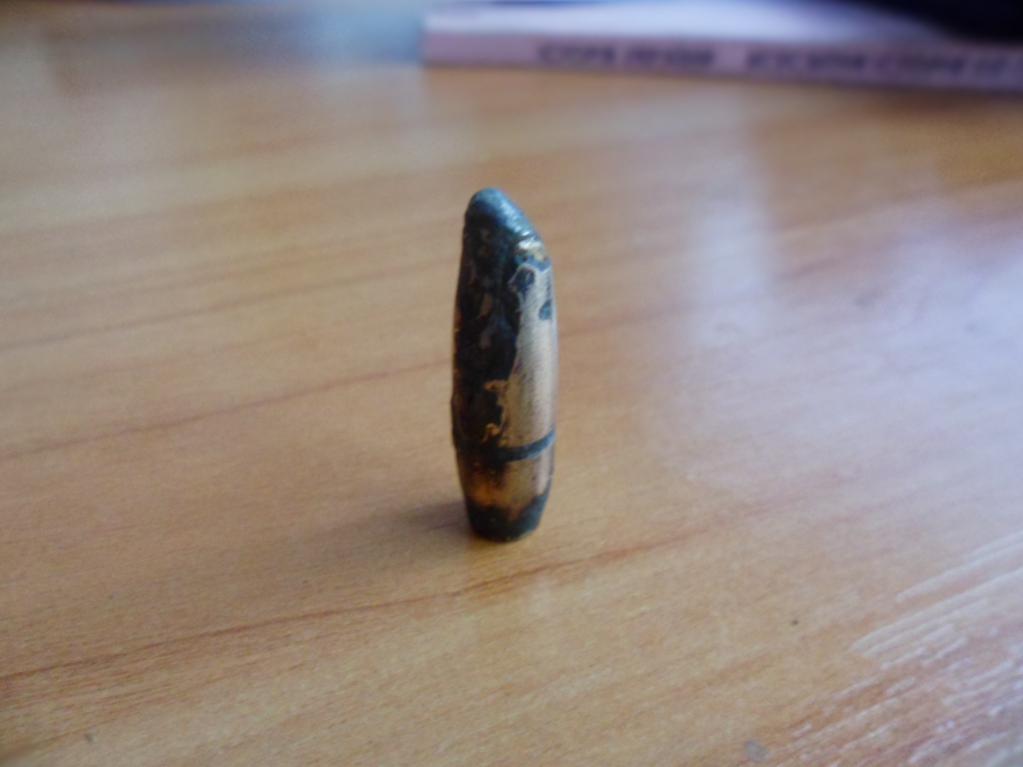

    Вот когда-то был у меня макет с пулей Кутового. Теперь только фото осталось. Примечательно, что пуля с явным заводским браком (это не искажения обьектива ). Дульце гильзы ровное, пуля вставлена ровно, а дальше носик пули как-бы "завален" на сторону. Да и медный колпачек впрессован в оболочку с явной деформацией с месте прилегания к оболочке.
    3 пользователям это понравилось.

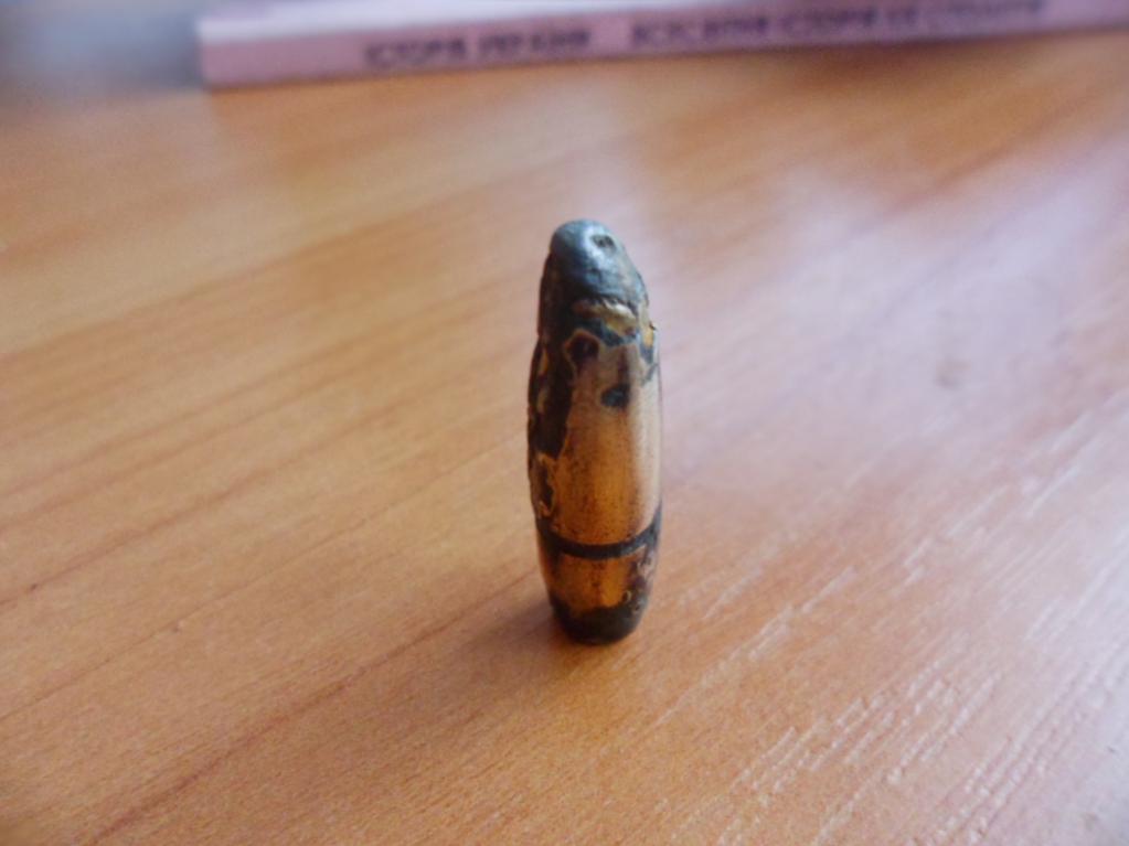

  20. Kopatel95
    Kopatel95 Gefreiter
    136
    думаю брак!)) нашел очень ржавой! чуть оттер!:)
  21. =ask=
    =ask= Leutnant
    4.292
    Rusland
    Нет Камрад, это не брак ... это сгнившая пуля .. :confused:
    Иван Чонкин нравится это.

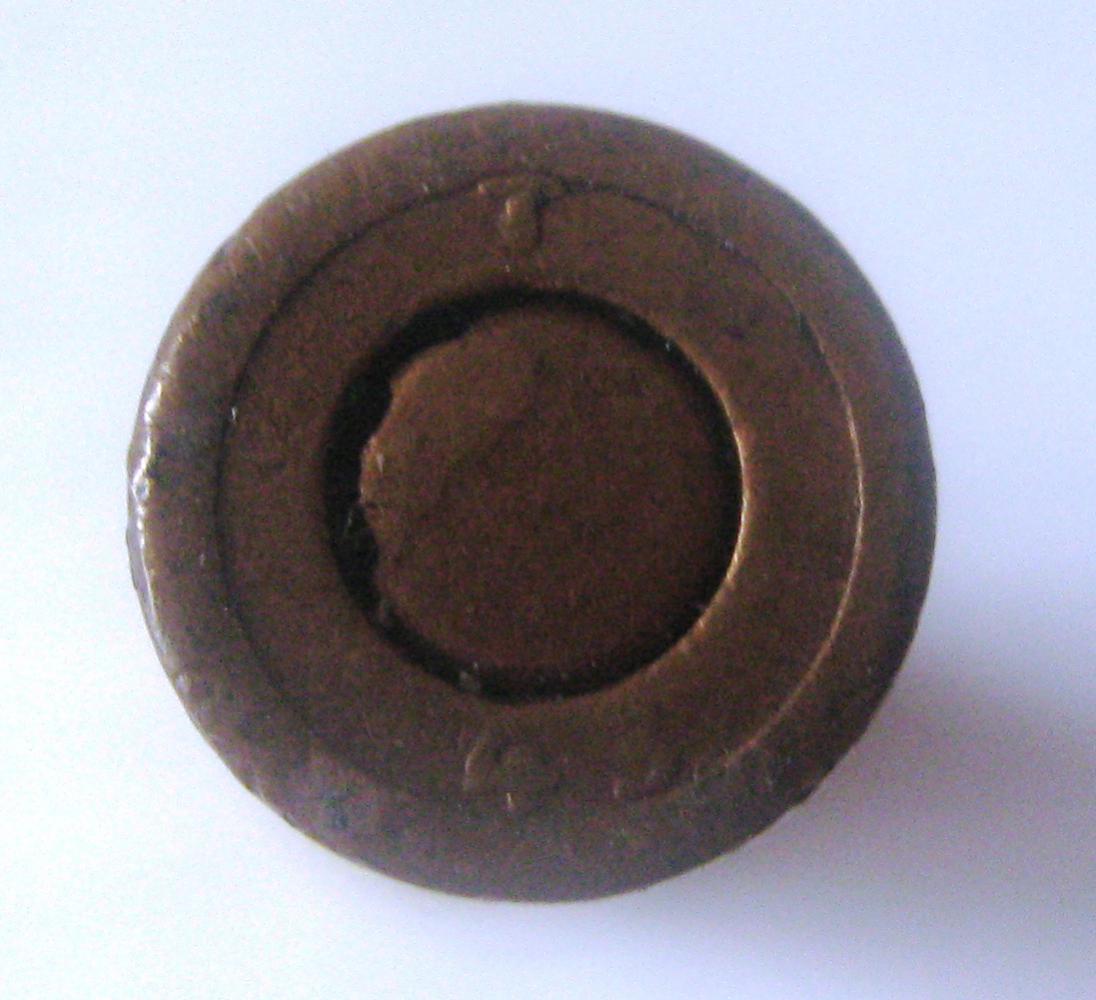

    Патрон (7,65х25 ТТ) со смещенным центром капсюля :D

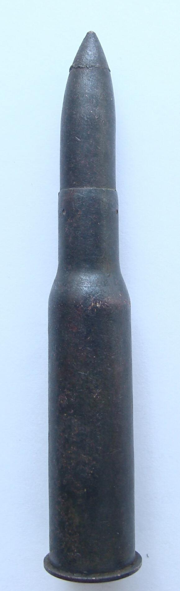

  26. Allour
    Allour Feldwebel
    1.321
    Russia, East Siberia
    Такой вот курьез от 7,62*54
    1 человеку нравится это.
