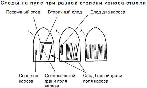

    Следообразующие детали, оставляющие следы на пулях. В неавтоматическом огнестрельном оружии следы на пулях оставляют: пульный вход, нарезная часть и дульный срез канала ствола. В автоматическом оружии, кроме указанных деталей, следы на пулях оставляют: патронный ввод, загибы магазина и нижняя поверхность затвора.

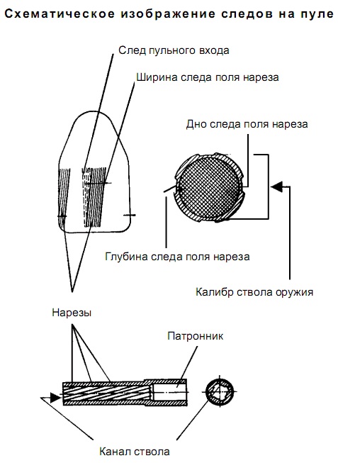

    Пульный вход оставляет следы в виде трасс, расположенных вдоль продольной оси пули либо под незначительным углом к ней. Эти следы (их принято называть первичными) образуются при входе пули в нарезную часть ствола, когда она не вращается.
    Нарезная часть канала ствола оставляет следы на выстреленных пулях, которые отображают признаки системы оружия. К последним относятся: калибр, направление полета и количество полей нарезов, их ширина, глубина и угол наклона. Следы от полей нарезов называются вторичными.

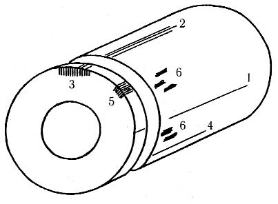

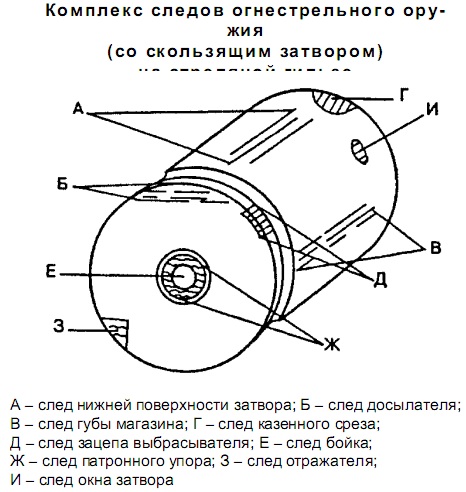

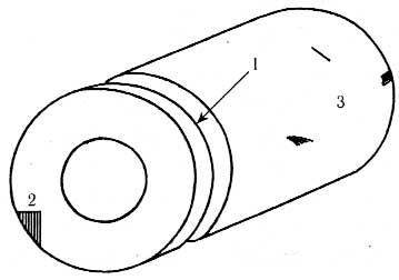

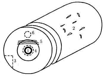

    Загибы магазина и нижняя поверхность затвора оставляют на пулях следы в виде продольных царапин, которые индивидуализируют конкретный экземпляр оружия.
    Детали и механизмы, оставляющие следы на гильзах. В револьверах следы на гильзах образуют: боек, передний срез казенника, углубления (зацепы) экстрактора, задний срез и внутренняя поверхность камор барабана. В пистолетах, автоматах и карабинах следы на гильзах образуют детали патронника, затвор и др. Так, при наполнении магазина патронами на корпусе гильз появляются следы от его губ в виде продольных царапин.

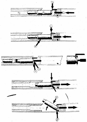

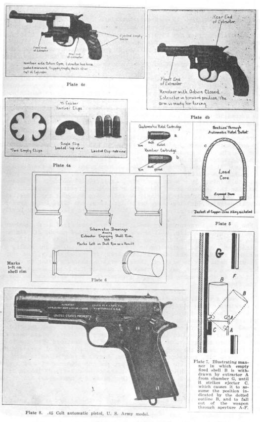

    При досылании патронов из магазина в патронник затвор, отходя в крайнее заднее положение, образует следы-отпечатки на крае шляпки гильзы, а при движении вперед на корпусе гильзы могут дополнительно появиться следы скольжения — царапины. При вхождении гильзы в патронник на ее капсюле могут возникнуть слабые следы-отпечатки, образованные чашкой затвора, а на закраине или кольцевой проточке шляпки — царапины от зацепа выбрасывателя. Следы на гильзах, возникающие в процессе заряжания, не всегда имеют неповторимое своеобразие.
    При производстве выстрела на корпусе гильзы могут возникнуть следы от стенок патронника, а на поверхности ее шляпки — следы от чашки затвора. На капсюле появляются следы от бойка ударника. Эти следы широко используются в практике баллистических экспертиз. При извлечении гильзы из патронника на передней поверхности шляпки остается след зацепа выбрасывателя, а на противоположной стороне шляпки — след отражателя. Эти следы важны для идентификации оружия.
    Следовательно, суждение по выстреленным пулям (снарядам) и гильзам о системе и конкретном экземпляре оружия, из которого производились выстрелы при совершении расследуемого преступления, основывается на исследовании характеристик примененного патрона и признаков, отображающих конструкцию оружия и особенности его деталей, входящих в контакт с пулями и гильзами.

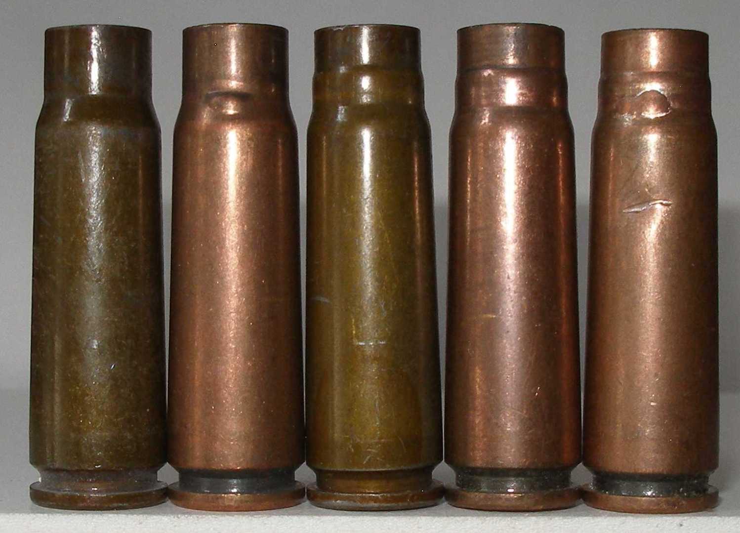

    Рис. 6.6. Схема измерения угла между следами отражателя и зацепа выбрасывателя: 1—след отражателя; 2—след зацепа выбрасывателя

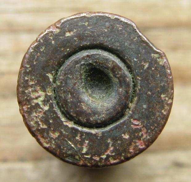

    След бойка ценен тем, что при выстреле он образуется всегда и часто специфичен для каждой модели. Его характеризуют следующие параметры:
    — форма (круглая, квадратная, прямоугольная и т.д.);
    — размер (глубина, диаметр и др.);
    — местоположение (в центре, на краю и пр.);
    — характер отображения (статический, статическо-динамический).

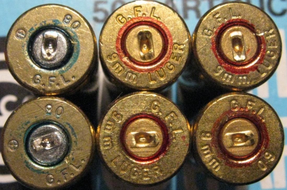

    ПИСТОЛЕТНЫЙ 9 мм ПАТРОН
    Пистолетный патрон 9х18 (ПМ) является штатным к пистолету Макарова, автоматическому пистолету Стечкина (АПС), модернизированному пистолету Макарова (ПММ), пистолетам-пулеметам ПП-90, ПП-93, «Кипарис», ПП-91 («Кедр»).
    Основным признаком, указывающим на то, что гильза стреляна в ПМ, является веерообразный след скольжения, расположенный на корпусе гильзы на расстоянии 7—10 мм от дна, ориентированный на 4 часа по циферблату. Этот след образуется от касания гильзы о правую губу магазина при эжекции (рис. 6.7а).
    Гильзу, стрелянную в АПС, отличает от гильзы, стрелянной в ПМ, в первую очередь, то, что след от правой губы магазина, возникающий при эжекции, состоит из параллельных трасс и расположен на расстоянии 15—17 мм от дна (рис. 6.76).
    У гильз, стрелянных в ПММ, на корпусе имеются три полосовидных вздутия шириной 3 мм и наклоненных вправо под углом около 30 градусов к оси гильзы (рис 6.7в).
    На то, что гильза стреляна в ПП-90 или в ПП-93, указывает характерное кольцевое раздутие корпуса гильзы по всей окружности на расстоянии примерно 10 мм от дна (рис. 6.7г).
    Для гильз, стрелянных в пистолете-пулемете «Кипарис», характерно одностороннее вздутие корпуса гильзы на расстоянии примерно 9 мм от дна (рис.6.7д).

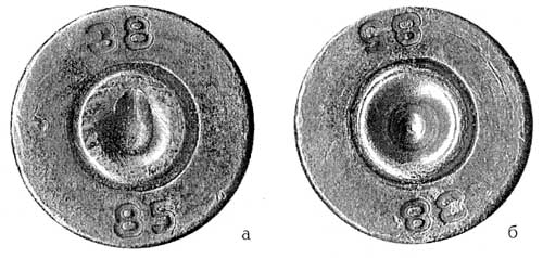

    ПИСТОЛЕТНЫЙ 7,62 мм ПАТРОН ОБР.1930 г.
    Пистолетный патрон 7,62х25 является штатным к пистолету ТТ, пистолетам-пулеметам Шпагина (ППШ) и Судаева (ППС)
    На то, что гильза стреляна в пистолете ТТ, указывает специфический след бойка грушевидной формы, состоящий из двух частей — статической и динамической (рис. 6.8а). У гильз, стрелянных в пистолете ТТ выпуска после 1948 г., динамическая часть может быть выражена слабо.
    Для гильз, стрелянных в ППШ и ППС, характерен большой, почти во весь капсюль, размер следа бойка — 3,5—4 мм (рис. 6.86).
    Рис. 6.8. Следы бойка на капсюле гильз, стрелянных в пистолете ТТ (а) и пистолете-пулемете Шпагина (б)

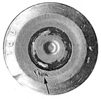

    Промежуточный патрон 7,62х39 является штатным к таким моделям оружия, как СКС и АКМ.
    Отличить, в какой из этих моделей была стреляна гильза, можно по расположению и форме следа от края окна крышки ствольной коробки. Для гильз, стрелянных в СКС, этот след располагается на корпусе гильз на расстоянии 12—15 мм от дна и представляет со бой вмятину, наклоненную вправо (рис. 6.9а). Для гильз, стрелянных в АКМ, этот след располагается на корпусе ближе к скату на расстоянии 21—26 мм от дна и практически перпендикулярен продольной оси гильзы (рис. 6.9б).
    Рис. 6.9. След от края крышки ствольной коробки (указан стрелкой) на корпусе гильзы, стрелянной в СК.С (а) и АКМ (б)

    КЛАССИФИКАЦИЯ СЛЕДОВ ОГНЕСТРЕЛЬНОГО ОРУЖИЯ НА ГИЛЬЗАХ
    В соответствии с этапами подготовки к выстрелу и самого выстрела следы на гильзах патрона можно разбить на следующие группы следов: заряжания, непосредственно выстрела и эжекции или экстракции гильзы.
    Следы заряжания — это следы снаряжения магазина (ленты, камор барабана) патронами и последующего досылания патрона в патронник.
    При снаряжении магазина и досылании патрона на гильзе могут образоваться следы от (рис. 6.1):
    — губ магазина, в виде продольных царапин на корпусе и фланце;
    — нижней грани затвора и подавателя в виде трасс, расположенных на корпусе между следами от губ магазина;
    — досылателя или переднего среза затвора, сигнальной спицы в виде трасс и статического отпечатка на дне гильзы;
    — патронного ввода в виде трасс, идущих на корпусе от дульца к дну;
    — казенного среза ствола в виде трасс на корпусе или статических отпечатков на выступающем фланце;
    — зацепа выбрасывателя в виде трасс на фланце и в проточке гильзы.
    Рис. 6.1. Обобщенная схема следов заряжания на гильзе:
    1—от губы магазина;
    2—от нижней грани затвора;
    3— от подавителя;
    4—от патронного ввода;
    5—от зацепа выбрасывателя;
    6—от казенного среза

    Следы выстрела — это следы от бойка и контактирующих с гильзой поверхностей патронника и затвора, образующиеся в условиях возросшего давления газов внутри гильзы (рис. 6.2).
    Рис. 6.2. Обобщенная схема следов выстрела на гильзе: 1—от бойка; 2—от патронника; 3—от краев выреза под отражатель; 4—от краев отверстия под ударник; 5—от патронного упора; 6—от краев отверстия под сигнальную спицу
    След бойка на капсюле образуется в основном в результате двух процессов: во-первых, непосредственно вдавливанием бойком поверхности капсюля; во-вторых, из-за высокого давления пороховых газов корпус капсюля, выдавливаясь, как бы «обтекает» боек. Поэтому, оценивая характер следа бойка, можно определить, был ли выстрел или произошла осечка, так как в последнем случае след бойка имеет более пологие стенки (рис. 6.3).
    Рис. 6.3. Профиль следа бойка на капсюле: а—при осечке; б—при выстреле
    Кроме следа бойка, при выстреле на гильзе из-за ее сильного прижатия к стенкам патронника и патронному упору могут возникнуть следы от:
    — дефектов стенок патронника и его конструктивных особенностей (канавки Ревелли, выреза под зацеп выбрасывателя и пр.);
    — конструктивных особенностей казенного среза ствола;
    — особенностей конструкции и обработки патронного упора (на дне гильзы и, особенно, капсюле);
    — границ отверстия для ударника, сигнальной спицы и выреза под отражатель. Следы выстрела на гильзе по трасологической классификации статические, однако, след бойка в некоторых случаях может быть сочетанием статического и динамического следа.

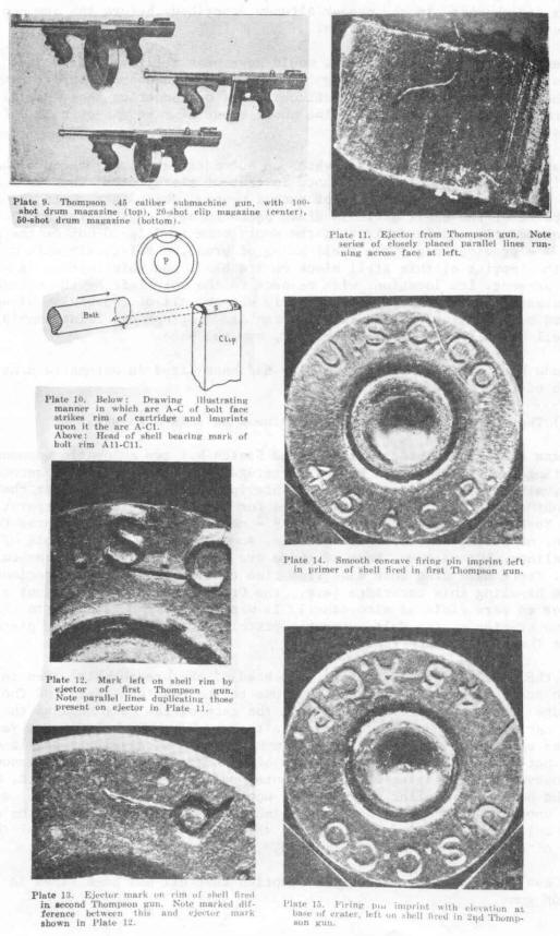

  14. A10A
    A10A General-leutnant
    23.473
    Київ, Україна
    следообразование по-американски
    treshkin, =ask= та Rattus подобається це.

  18. vad1308
    vad1308 Oberfeldwebel
    434
    ррррррррррррр
    ПММ есть и с 3.5мм. (с права) с лева ПП "Клин"
    пистолет ИЖ-71
    DietrichD, goro, treshkin та ще 1-му подобається це.

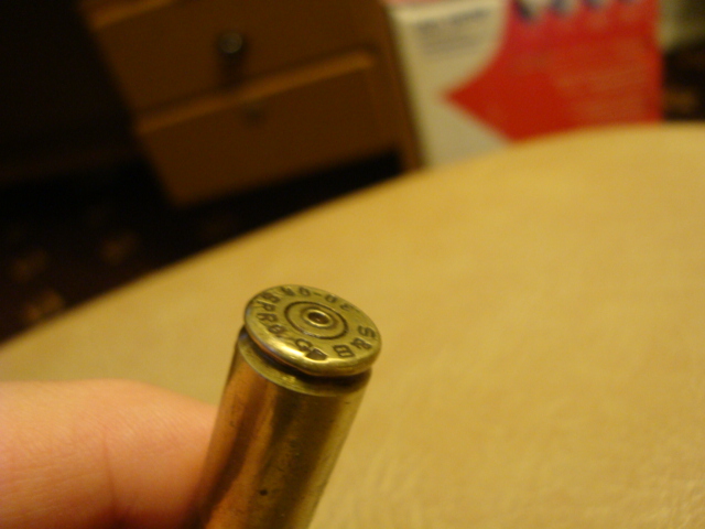

    Brummer Oberfeldwebel

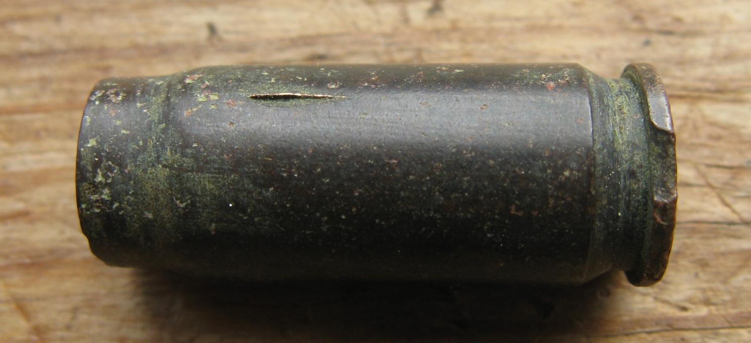

    528
    41 RUS

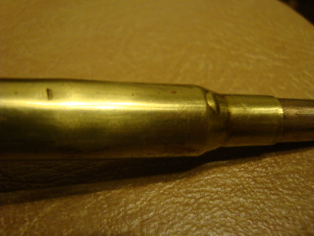

    Охотничий .30-06. "шелье-белло". Получил почти по гранате (треугольная вмятина). В этом месте, если посмотреть сбоку, видно, что гильза немного помята возле проточки. В других местах тоже видны следы оружия. (фото 3)
    P.S. Пару лет назад ее подобрал. Из чего стреляли, даже разобраться не пытаюсь...

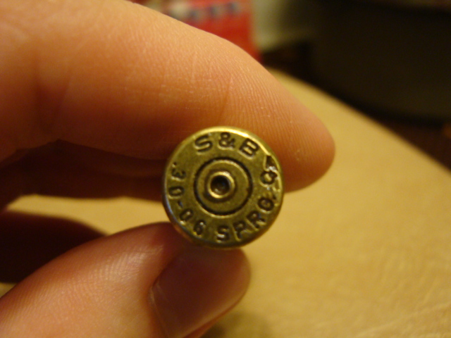

    DietrichD подобається це.
  24. Eide
    Eide Moderator
    11
    2.213
    Київ

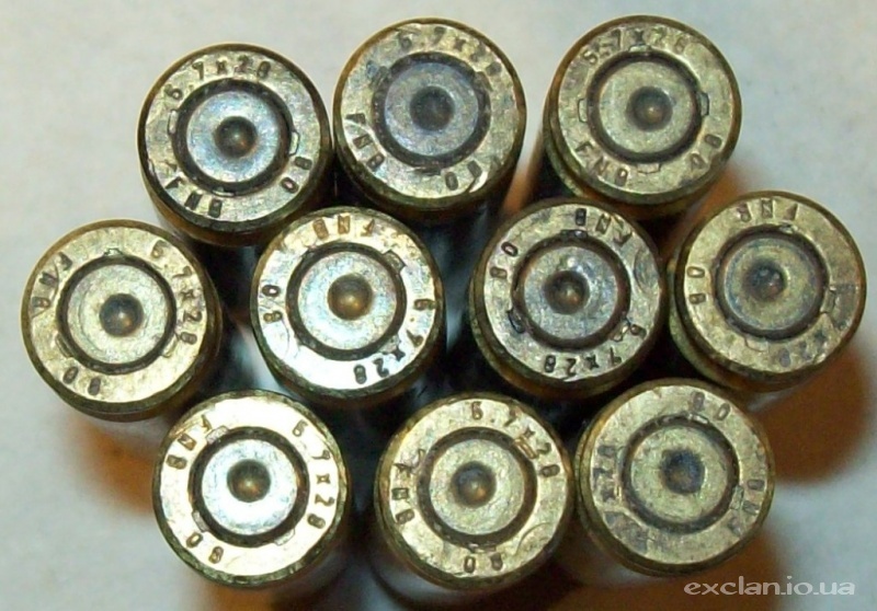

    Приветствую.

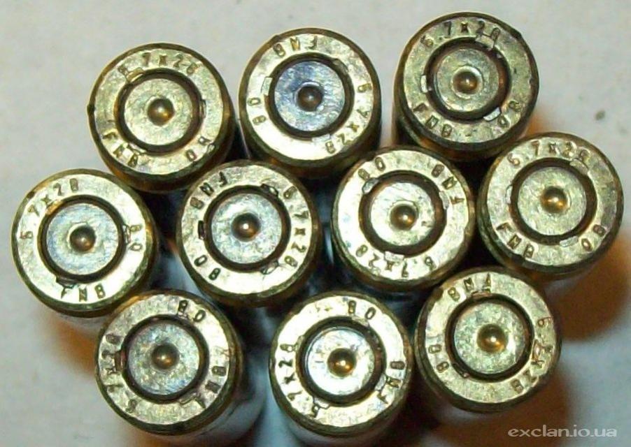

    Прошу помочь разобраться с настрелом.
    Знаю точно, что одна группа отстреляна из пистолета 5-7, другая - из FN P90. Явные разичия видно на фото (след на капсуле, вмятины на донце), но какое оружие какие следы оставляет, для меня пока не ясно.
  25. M I H A
    M I H A Feldwebel
    694
    КИЕВ
    Glock 17
    DietrichD, vad1308 та =ask= подобається це.

    M I H A Feldwebel
    694
    КИЕВ
    Повреждение закраины + царапина, накол на капсюле несколько смещен. По видимому отстрел из загрязненного ТТ.
