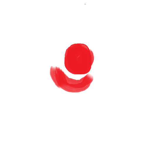

    В .308 у меня Savage Hog Hunter.
    В родной ложе я стреляю с коллиматором свинцом. Лёжа, стоя, да хоть как.
    Для точной стрельбы я всовываю свой болт в MDT шасси с беддингом. Прицел 6Х24-56.
    А что такое угол зрения?
    Марку я вижу примерно так:

    Вот то как Вы марку видите. Астигматизм - это поворот хрусталика на определенный угол. У меня 73-75 градусов. Вот это надо или спросить у доктора или посмотреть в рецепте на очки.
    Я просто прицел немного поворачиваю в кольцах. При пристрелке мне обычно помогает товарищь.

    Каким образом поворот в кольцах прицела влияет на астигматизм??? Куда у вас повернут хрусталик???

    Вот так и влияет. У меня в очках на правый глаз стекло повернуто.
    А статья - все в кучу навалено и смешано как в плохом винигрете.
    Я пишу то что мне в госпитале доктор написала ( причем три разных доктора)
