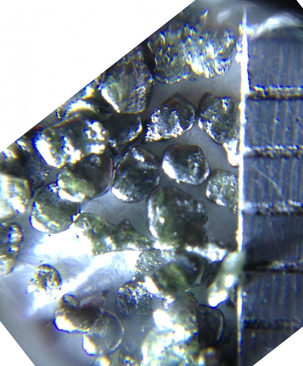

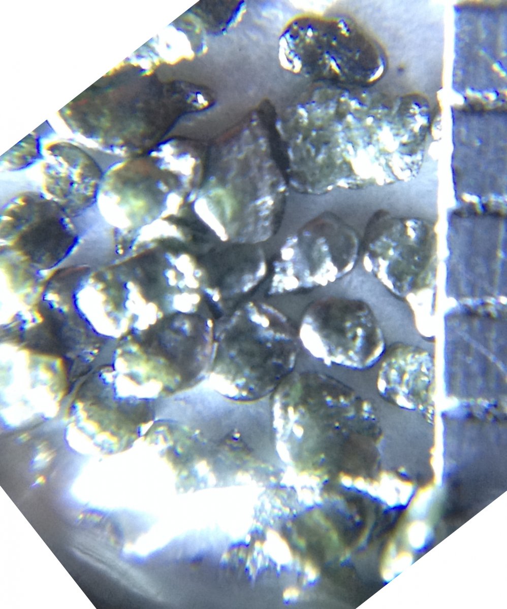

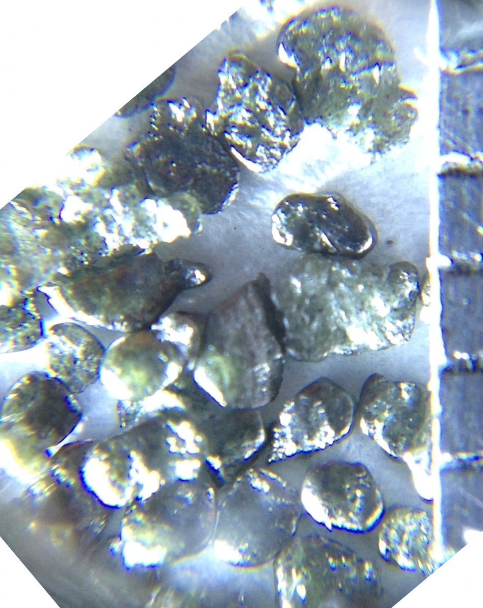

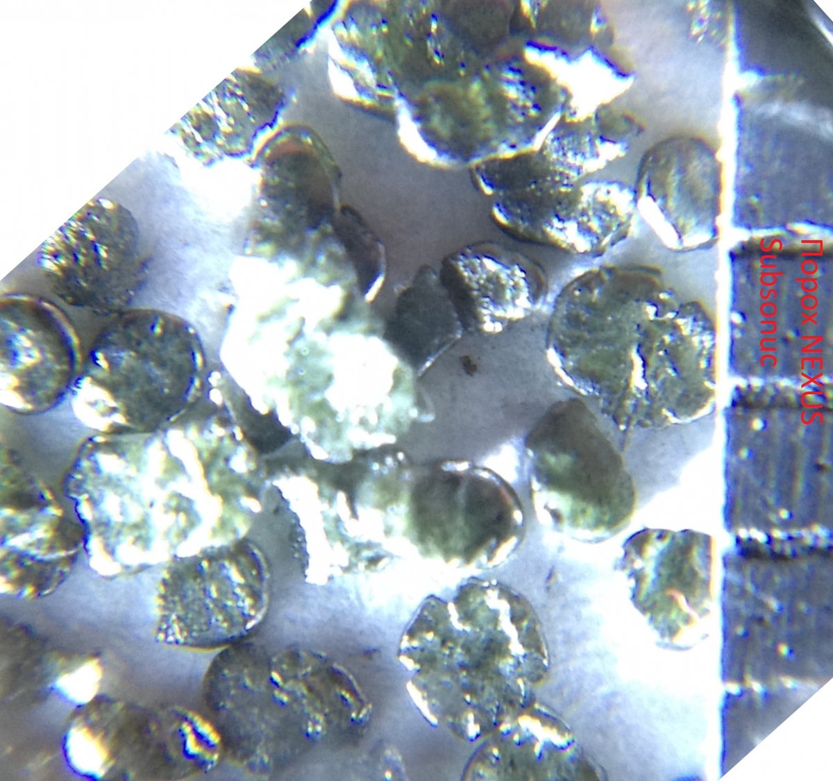

    Патрон Nexus Subsonic, пуля 175 gr.
    Вес порошка 7.2 grain.
    Фото порошка:
    на фоне линейки.

    617
    1.097

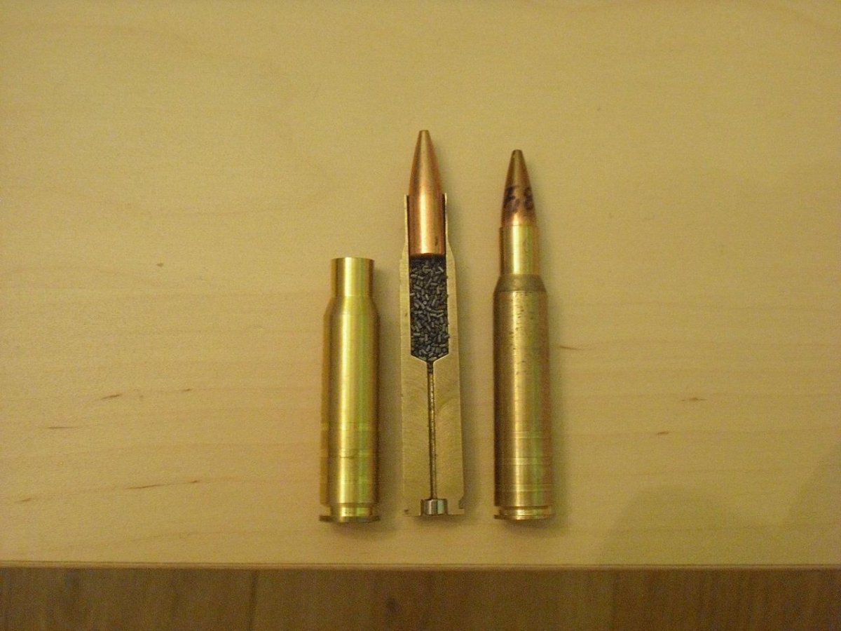

    а гильза обычная или вот такая как на фото?

    Гильза самая обычная.
    Спасибо за фото, я не знал о таких. Читал, что заливают припоем лишний объём, а такие...
    Тут, в Nexus, скорее всего дело в типе порошка, то есть он не детонирует в свободном объёме. Например Titegroup http://ibis.net.ua/products/details/17370012/
    З.Ы. Мечтаю о тяжёлом столе для релоада, но место для него через год появится.

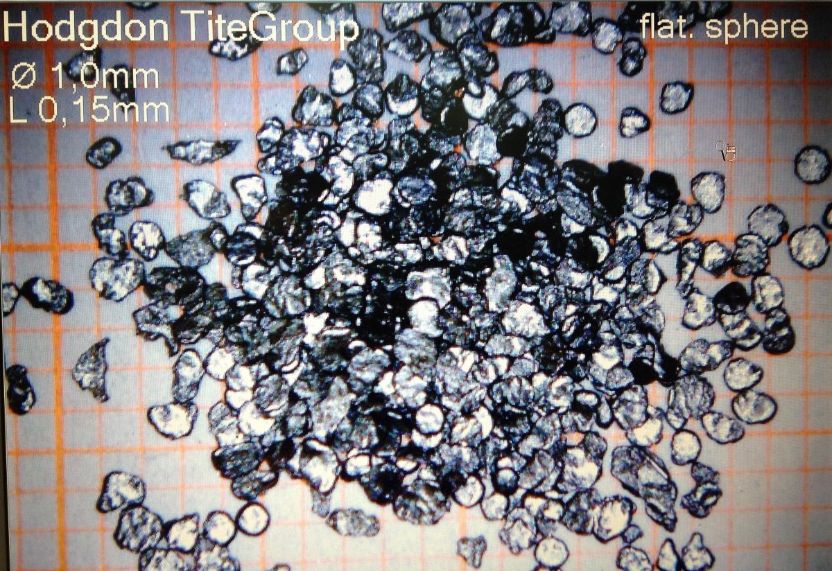

    Получите:

    Очень похож, я когда разобрал патрон, очень удивился этому порошку. Никогда подобного не встречал. Но когда в Квике увидел фото Titegroup, всё стало на свои места.
