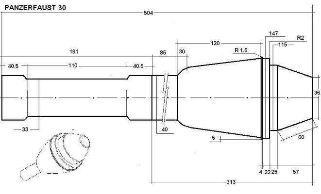

    L общ. головы (с деревяным хвостовиком) панцер 30 получилась 49.14 см. Проем под оперение прийдется брать на глаз.

    Тимур держи размер хвостовика:
    проём под оперение в диаметре 33мм
    длина проёма 110мм

    PANZERFAUST 30. Вот что вышло. Принимаются коррективы. У кого есть размеры лепестка стабилизатора с диаметрами и расположением отверстий. Пожалуйста выложите.(Только с Кляйном не путать).

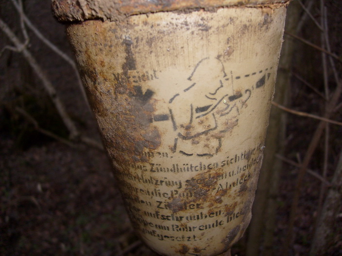

    У КЛЯЙНа на башке выстрела был набит трафарет-инструкция, у большой 30ки(гросс) как не рассматривал на капанине было пусто и без следов клея. Склоняюсь, что кроме надписей на трубе "ахтунг !фестрахл ! >" у 30ки нечего не было. Хотя кто его знает, у института ХАСАГ было несколько предприятий плюс подрядчики и субподрядчикие организации.

    [​IMG]Вот покапался на сайте и нашёл фото инструкция оригинал на КЛЯЙН -

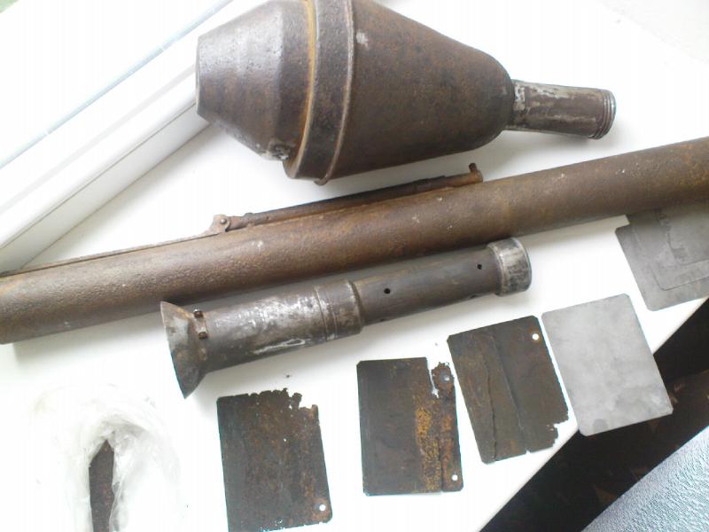

    фотография оперения

    спасибо, похоже что краска, а не наклейка вообще,а по 60ке именно нет инфы что на ней было, в данный момент ее реставрация предстоит
  18. Стрелок
    Стрелок Leutnant
    трафарет походу ...
