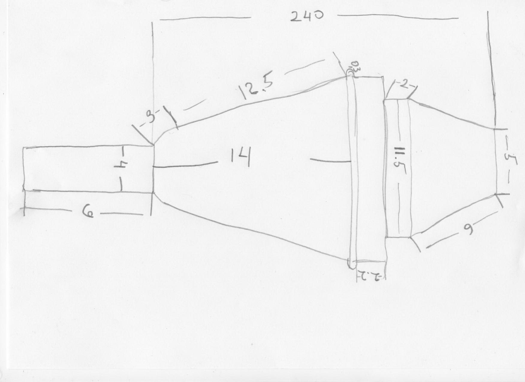

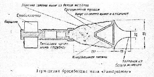

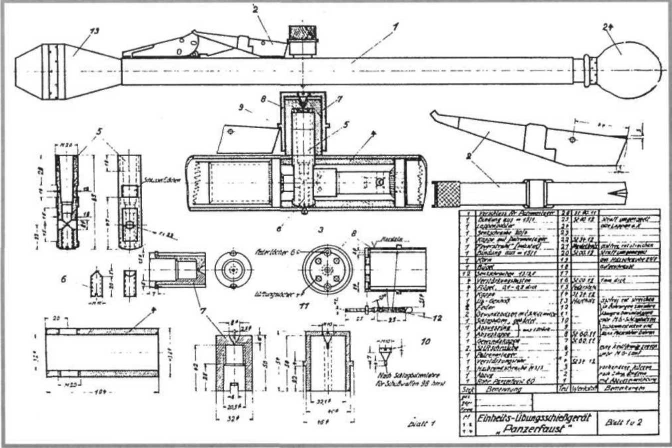

    Собственно вот есть такой вот скан. В нем указаны размеры в масштабе 1:1.
    А также цвет и обозначения. Я думаю что имея размеры можно соорудить данный агрегат для начала хотя бы из жести.

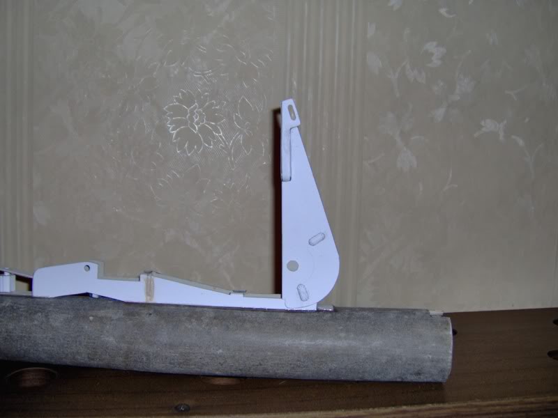

    по этой ссылке бумажный панцерфауст. Кто-нибудь помогите чертежами пусково-прицельного приспособления, которое находится на трубе 60-тки или 100-ки. кляйн и 30-ка не надо.
    maaaaster подобається це.

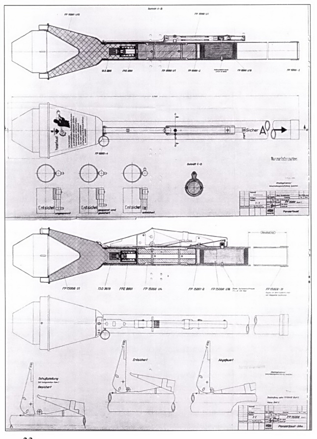

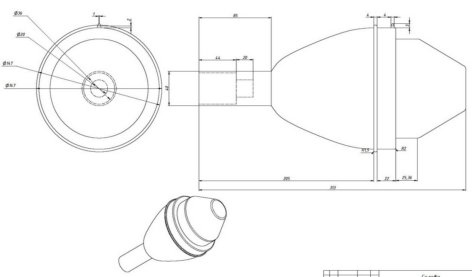

    вот кое что:
    663, maaaaster, Теоретик та 7 іншим подобається це.

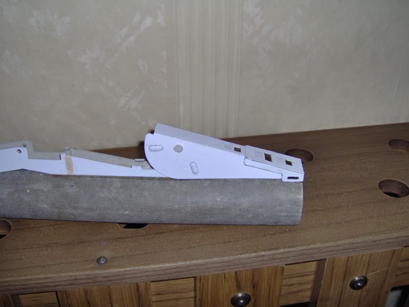

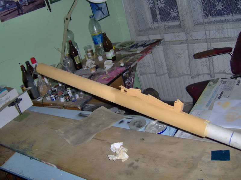

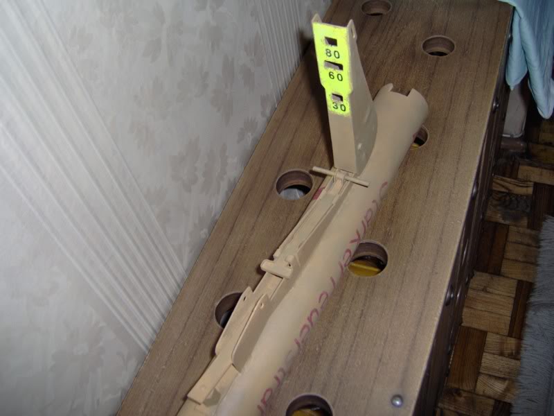

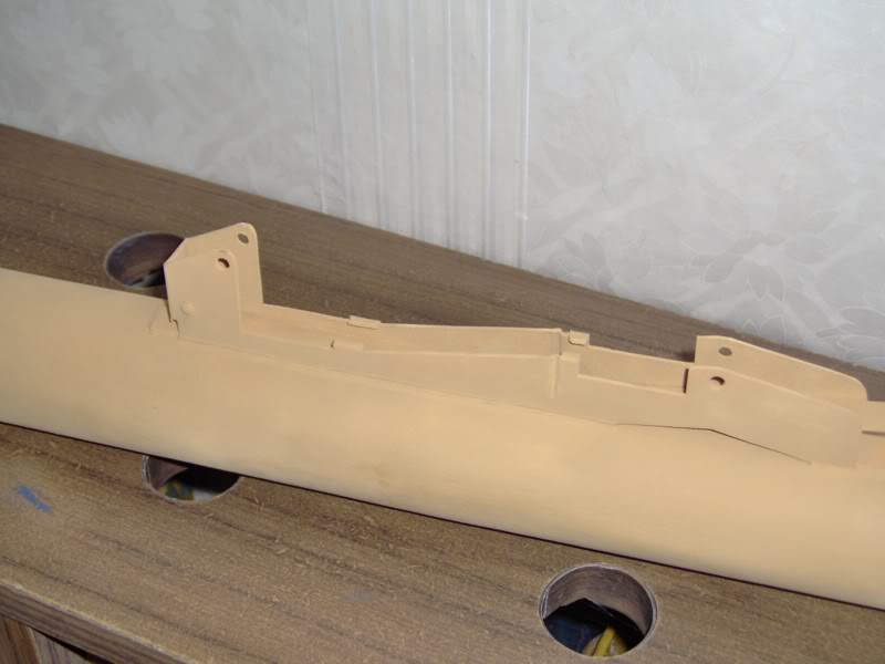

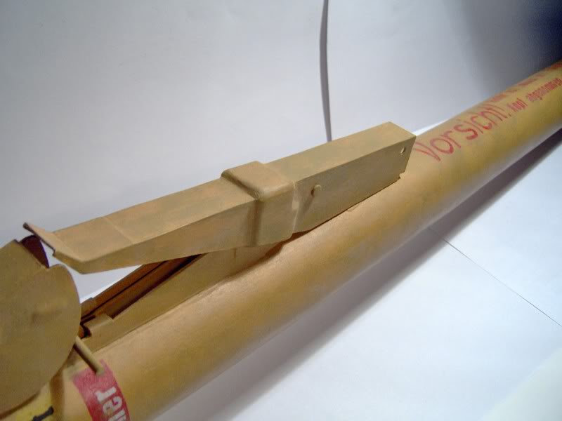

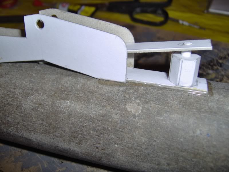

    ещё немного. попытка изготовить макет. Где-то случайно в сети нашёл.
    velomas, maaaaster та tankis подобається це.
  6. Anthrax
    Anthrax Feldwebel
    860

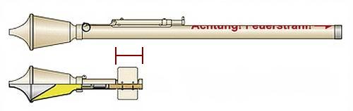

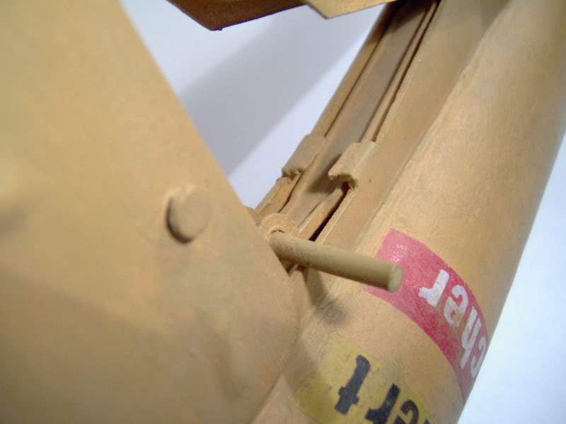

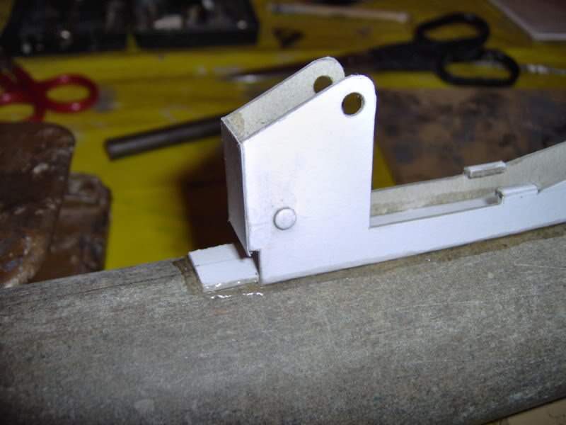

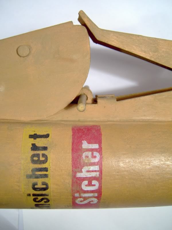

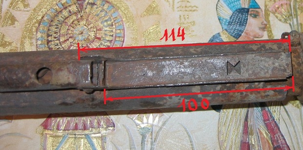

    ещё добавлю. Помогите плиз с размерами этого элемента:

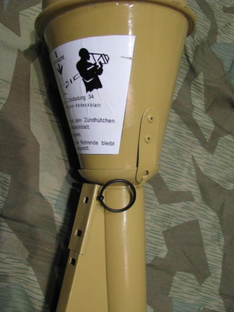

    Извените у Вас граната не с этой модели фауста.

    ну и что? тут главное - размеры деталей, тема ведь не про один панцерфауст, а про разные. кому надо - тот поймёт. вместо того чтоб флудить подкинули бы размеров каких - нибудь.

  11. Anthrax
    Anthrax Feldwebel
    860

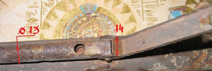

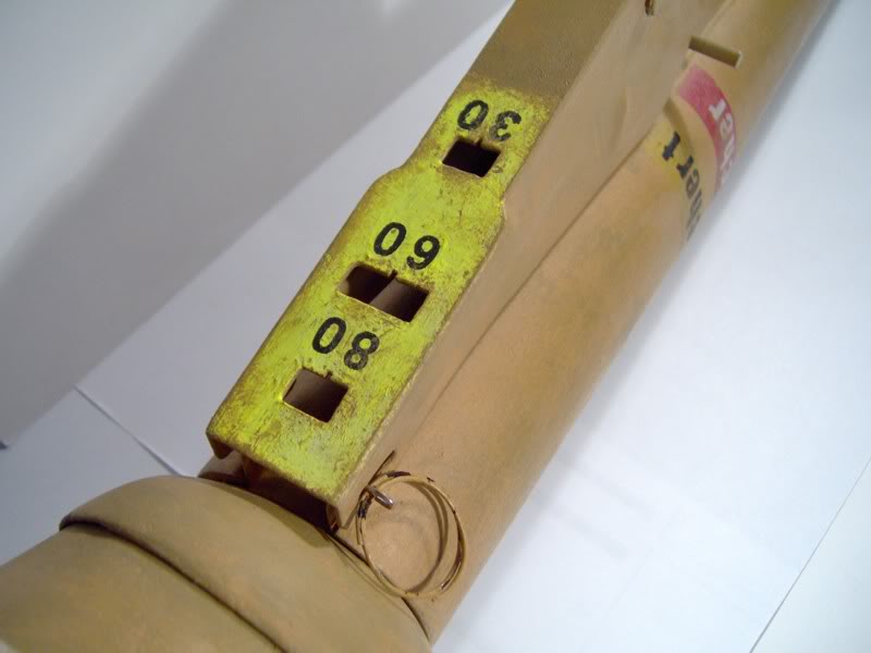

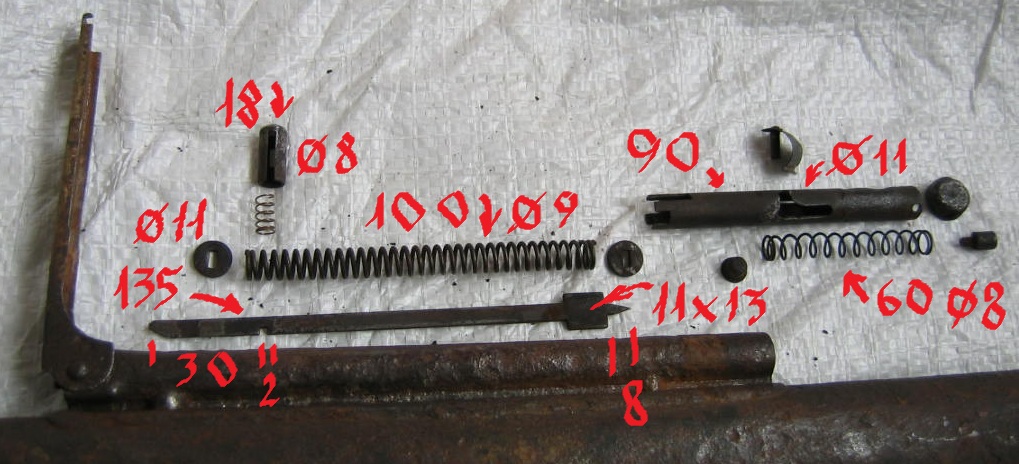

    какой диаметр трубы и длина( и толщина стенки)? И кто-нибудь, помогите наконец размерами прицельного приспособления. На 30-ку я нашёл (выложил тут) а вот других моделей не могу нигде найти. Ведь имеют некоторые камрады копаные изделия. Помогите!!!!!!!!!!!!!
  12. alex-kv
    alex-kv Stabsfeldwebel
    29
    977
    УКРАЇНА
    Присоеденяюсь, хотелось бы узнать размеры фаустов 60 и 100 модели т.к. на Украине 30 Кляйн и 30 большой только встречаются.
    30 "Кляйн" диаметр трубы - 33mm, толщена стенок=2mm
    30 "большой" диам. трубы наруж.- 48mm, внутр.- 44mm, S=2mm
    60 - ?
    100 -?
    Также неизвестны размеры клавиш и опор для них.

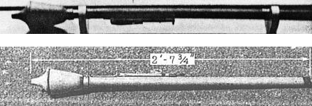

  13. Matroskin
    Matroskin Gefreiter
    53
    Russland
    tankis та whiteman подобається це.
  14. alex-kv
    29
    977
    УКРАЇНА
    Нето, это для дальних масовок. Хотя на нём Я разгляжу и со ста метров неточности.

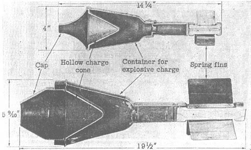

  21. Scavs
    Scavs Schütze
    16
    Latvia
    663 подобається це.

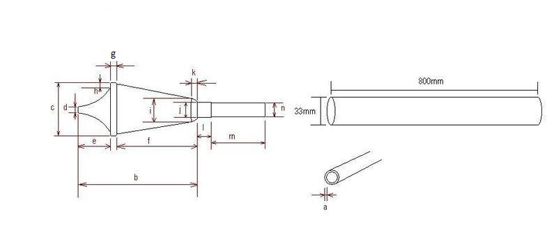

    Размеры по КЛЯЙНу:
    a) 1,85-2,5 mm Толщина стенок невсегда одинакова, но в среднем часто встречается 2 mm.
    b) 192 mm
    c) 101-102 mm
    d) 21 mm
    e) 60 mm
    f) 124 mm
    g) 11 mm
    h) 7 mm
    i) приблизительно 60 mm
    j) 41 mm
    k) приблизительно 17 mm
    l) 18 mm
    m) 78 mm
    n)30,7 mm
    Общая длина всей гранаты (вместе с оперением) 364 mm.
    Общая длина фауста (граната вставленая в трубу )1007 mm.
    663, tankis, Scavs та ще 1-му подобається це.

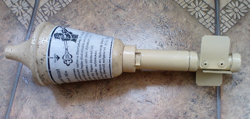

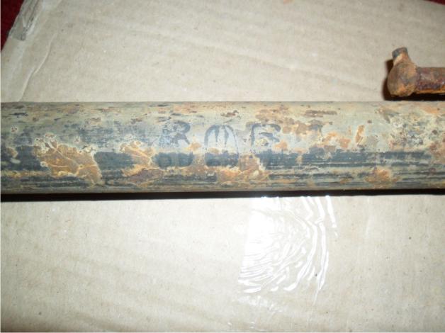

  25. 050
    050 Gefreiter
    53
    Подскажите что за цифры на трубе кляйна 505
