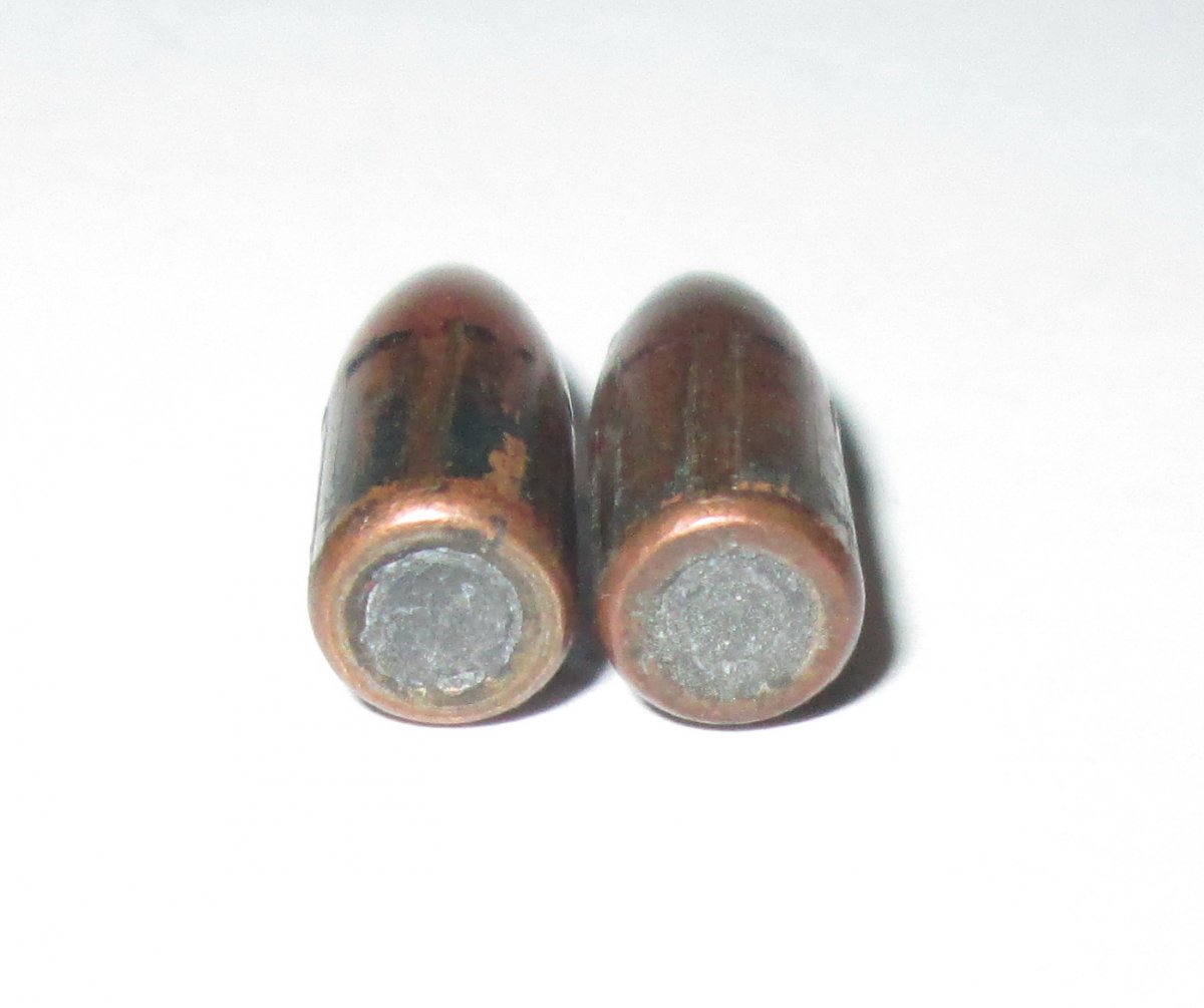

    Приветствую уважаемых коллег! Подскажите пожалуйста это пуля Кутового?

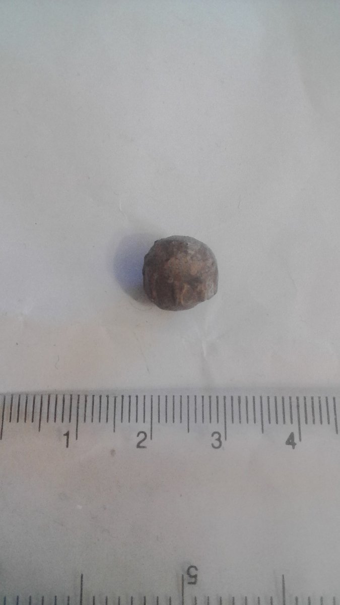

      420 грн.
    5. ММГ 20мм від ЗУ м75 Бронебійний Безпечний

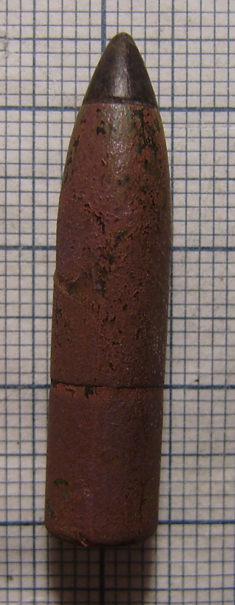

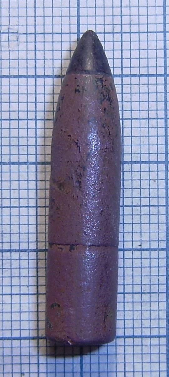

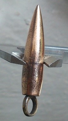

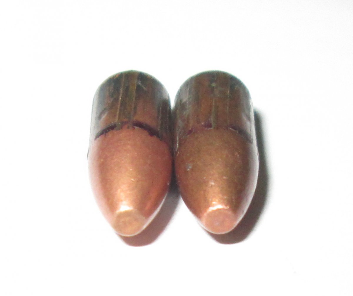

  3. Denis83
    Denis83 Stabsfeldwebel
    40
    66
    1.079
    Добрый день.Да,это бронебойная пуля Кутового.Тип Вашей пули можете определить самостоятельно https://reibert.info/threads/7-62x54r-s-bronebojnoj-pulej-kutovogo.1004214/.

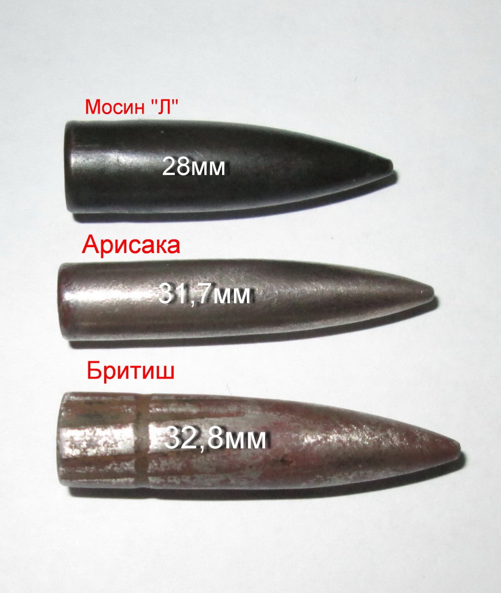

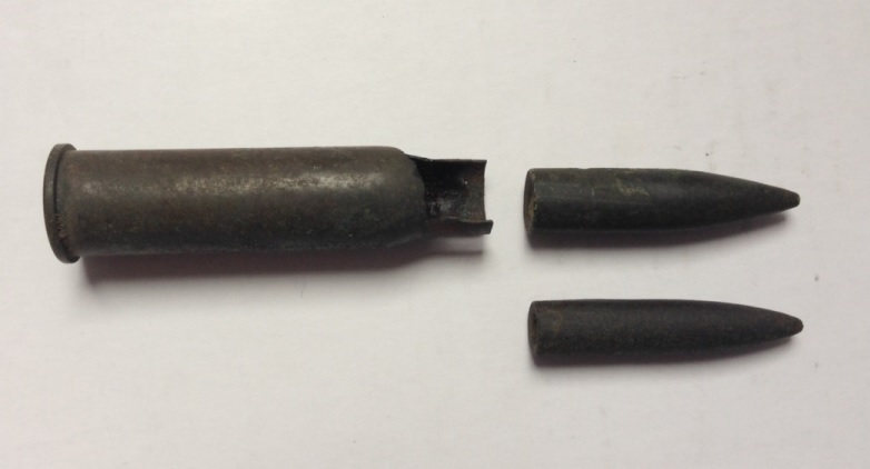

  8. Savage Mind
    Savage Mind Stabsgefreiter
    118
    Київ, лівий берег
    Добрый день.
    Гильза+пуля, для масштаба, как я понимаю от мосина.
    А мелкая от чего?
    Спасибо!

    Гильза - 8х50 Манлихер + пуля - .303 Бритиш
    Denis83, A10A та Savage Mind подобається це.

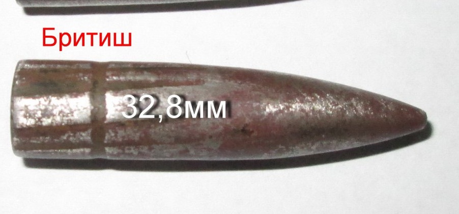

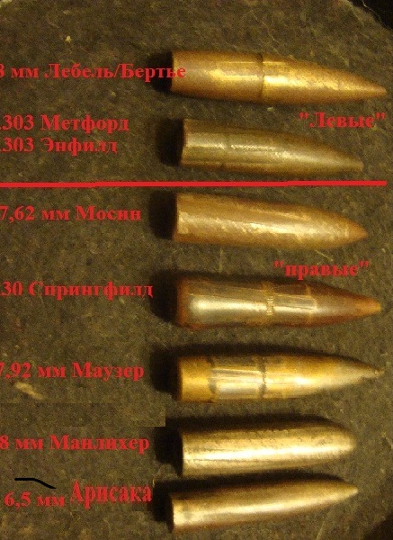

    Я так-же подумал,что от Бритиша,но сбило то что нарезы в правую сторону.Мне попадались только в левую.
  12. A10A
    A10A General-leutnant
    23.224
    Київ, Україна
    на поздних метфордах/ранних энфилдах а так-же Пи-14 такИ прАвые нарезы (пять равнополЯрных)...
    Останнє редагування: 9 бер 2019
    Denis83 подобається це.
  13. A10A
    23.224
    Київ, Україна

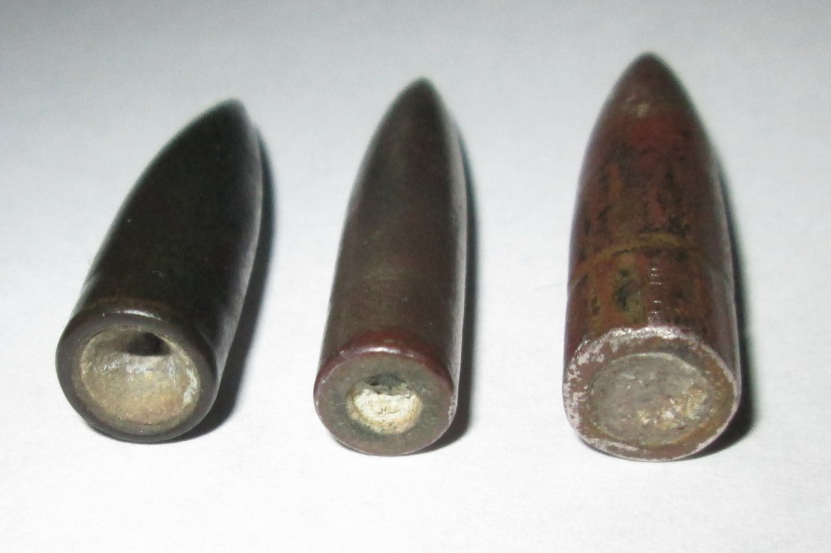

    ...от жеж блин морской !
    прАвильно читАть ТАК :
    То, что у Вас на ВЕРХНЕЙ пуле,
    НИЖНЯЯ - скорее всего 7,62 Мосин
    Коническое углублЕние сзади в ней есть ??
    З.Ы. 4 ПРАВЫХ нарЕза были только у пулемета Льюис 1915
  14. Denis83
    40
    66
    1.079
    По сравнению с пулей Арисаки,они почти одинаковой длинны,скорей всего Вы правы,это Бритиш прошедший ствол Льюиса,и на ней должно быть 4 правых нареза.
    Для сравнения,мосин намного короче.
  15. A10A
    23.224
    Київ, Україна

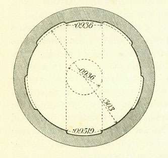

    Ой, если Вы про эту пулю, то мне вИдится там 5 лЕвых нарезов (справа-вверх-налево)
    которые характерны для :
    поздних Ли-метфордов
    ранних ли-энфилдов
    Пи-14 (Энфилд-маузер)

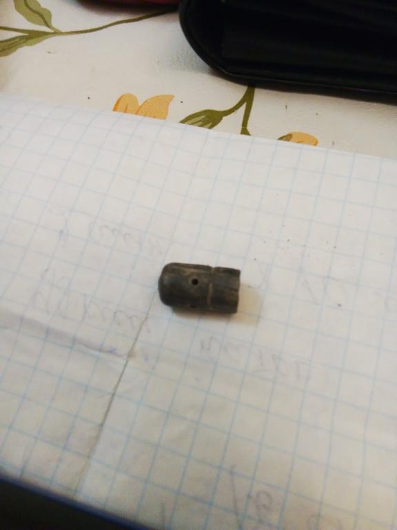

  17. Лера ОУН-УПА
    Лера ОУН-УПА Stabsfeldwebel
    56
    38
    150
    662
    Озирнись навкруги, ми - скрізь!

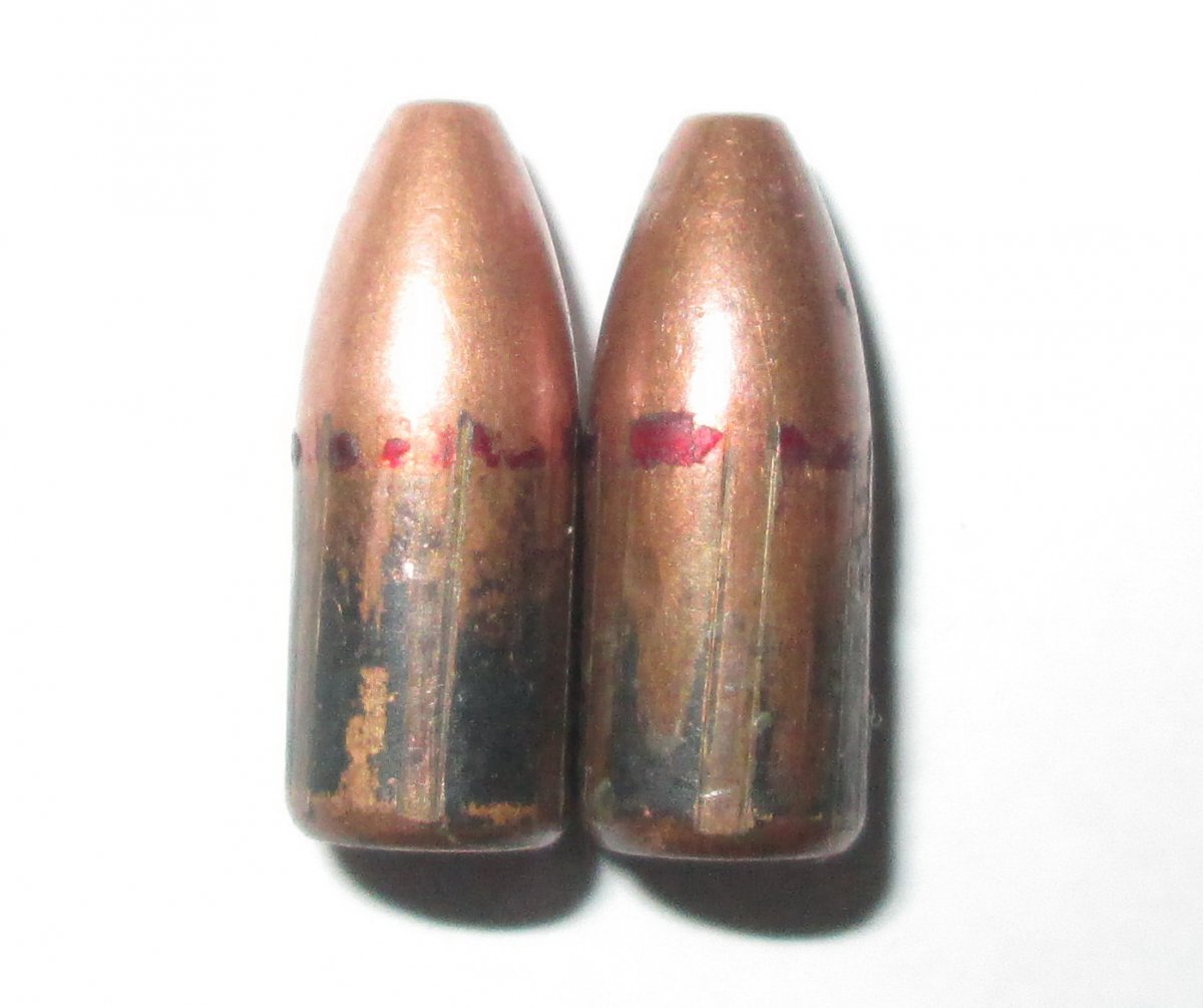

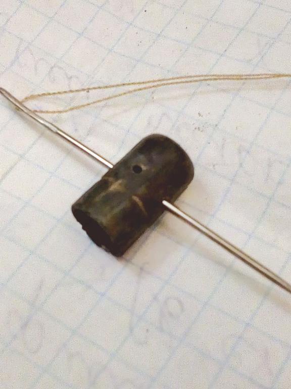

    Вітаю джентльменів. Товариш знайшов ось таку кулю, просить допомогти з визначенням. Мені також цікаво, не зустрічав такої. Дякую всим прийнявшим участь в визначенні і обговоренні.:beer:
    "Всем добра.Была найдена такая пулька.Если бы не характерные следы нарезов,никогда бы и не подумал что такое имеет место быть.Странные отверстия в верхней части, по кругу (4шт, сквозные)"
    Материал -свинец
    Диаметр - 8мм
    Длина - 15мм

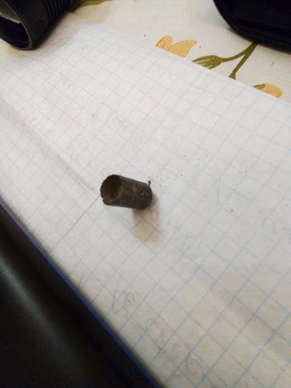

  18. goro
    goro Stabsfeldwebel
    20
    31
    2.045
    Куля Тарасова до короткобійного набоя 7,62х54
    A10A, Unnamed Player та Лера ОУН-УПА подобається це.

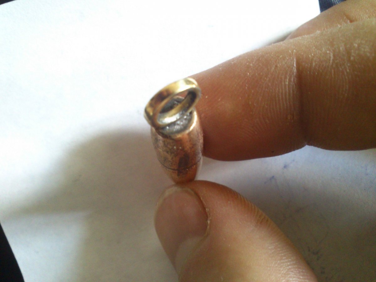

  19. Вениамин Соляра
    Вениамин Соляра Stabsgefreiter
    171
    мир
    Доброго всем дня.
    Помогите неучу по пулеo_O.

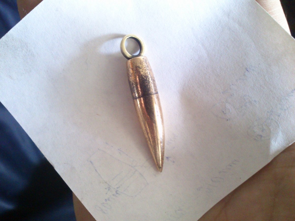

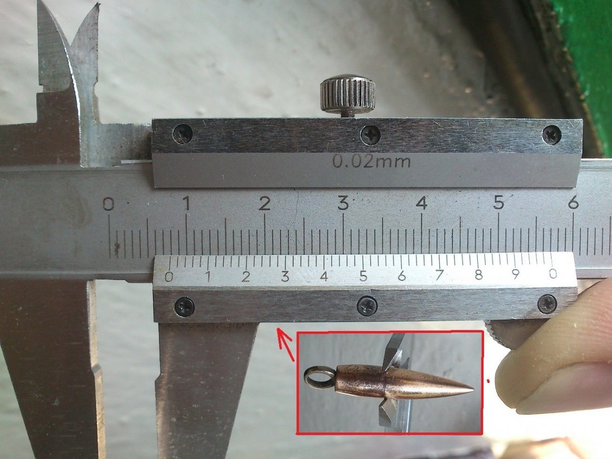

    Решил сделать брелок из пули.Думал мельхиоровая,но во время чистки(чистил наждачной бумагой,зажав пулю в дрель)пуля вместо белого цвета показала латунный цвет.Уже и надфилем пробовал - жёлтый и всё.Не магнитится,внутри свинец.Какой это калибр и что за оболочка на ней(латунь?)?
    Померил длину пули и толщину - этого достаточно для определения?
  20. A10A
    23.224
    Київ, Україна
    видится 7,92-мм тяжелая остроконечная пуля польского пр-ва.
    ранняя оболочка - томпак
    Schanz та Вениамин Соляра подобається це.

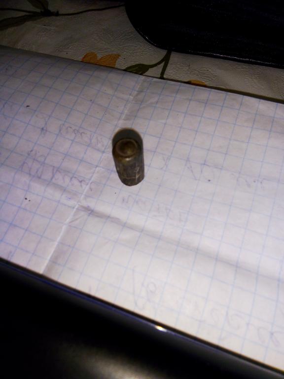

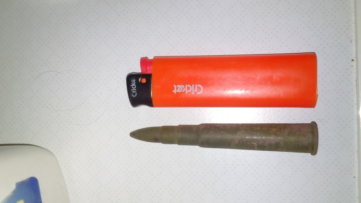

    Помогите с пулей,
  22. kurtkurtovich
    kurtkurtovich Stabsgefreiter
    323
    Самбор

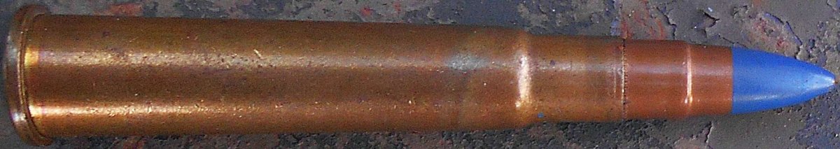

    Всем Доброго вечера!
    Прошу помощи в определении патрона (смутила форма пули)
    Не судите строго если что не так.
    Под рукой нет измерительного инструмента.
    Заранее благодарен!
    С Уважением!

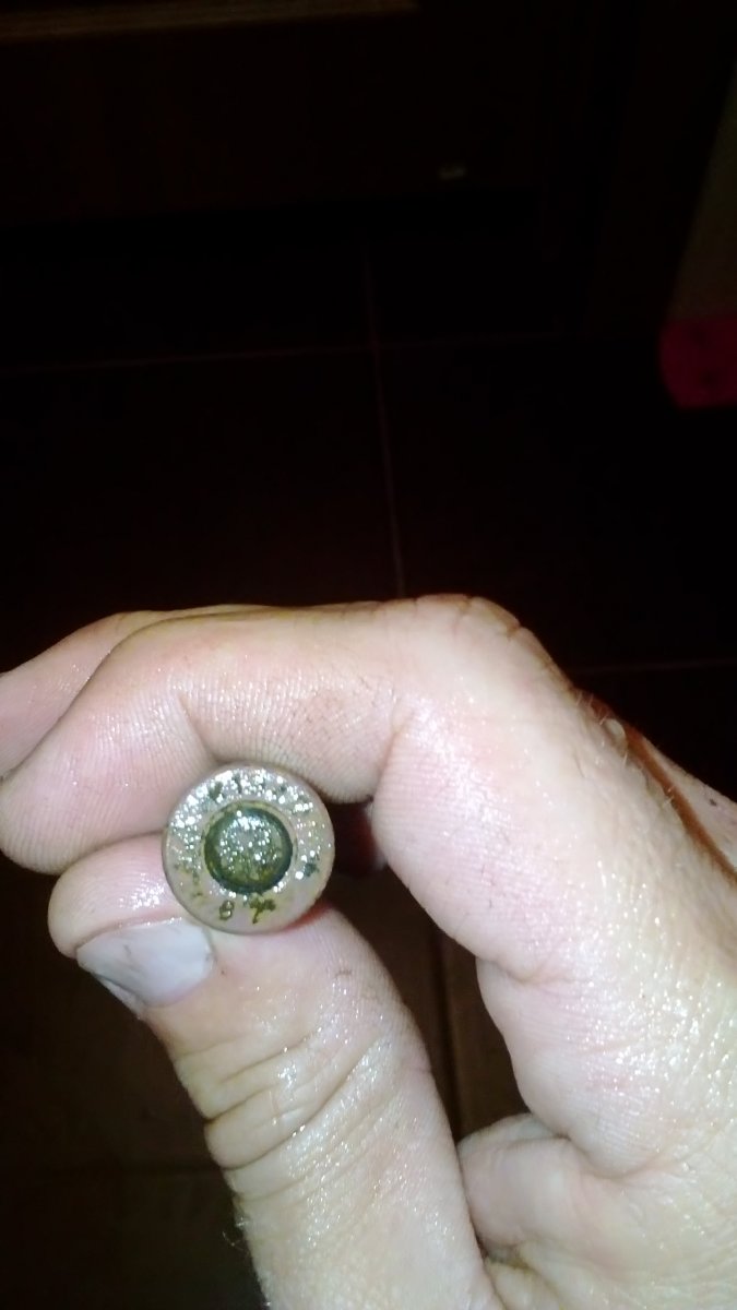

  23. A10A
    23.224
    Київ, Україна

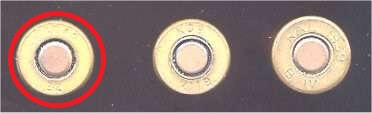

    видится - патрон .303 Бритиш с зажигАтельной пулей "B" Марк 4
    Сделайте фото маркировки донца гильзы - будет все понЯтно...
    Останнє редагування: 9 кві 2019
    Schanz та kurtkurtovich подобається це.

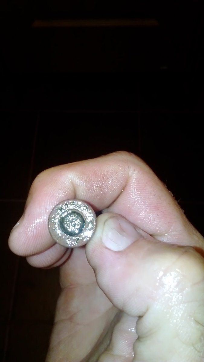

  24. kurtkurtovich
    323
    Самбор
  25. kurtkurtovich
    323
    Самбор
    Не видно ничего(
  26. A10A
    23.224
    Київ, Україна
    ...та, всЕ там вИдно.
    даже по форме закрАны - "Кайнок"
    сверху - К 1940
    СнИзу- B Z
    Nikita66 та kurtkurtovich подобається це.
