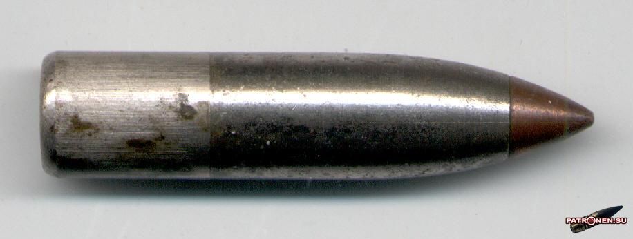

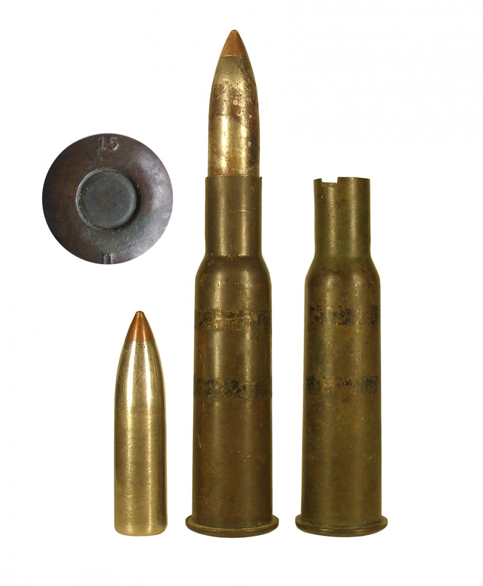

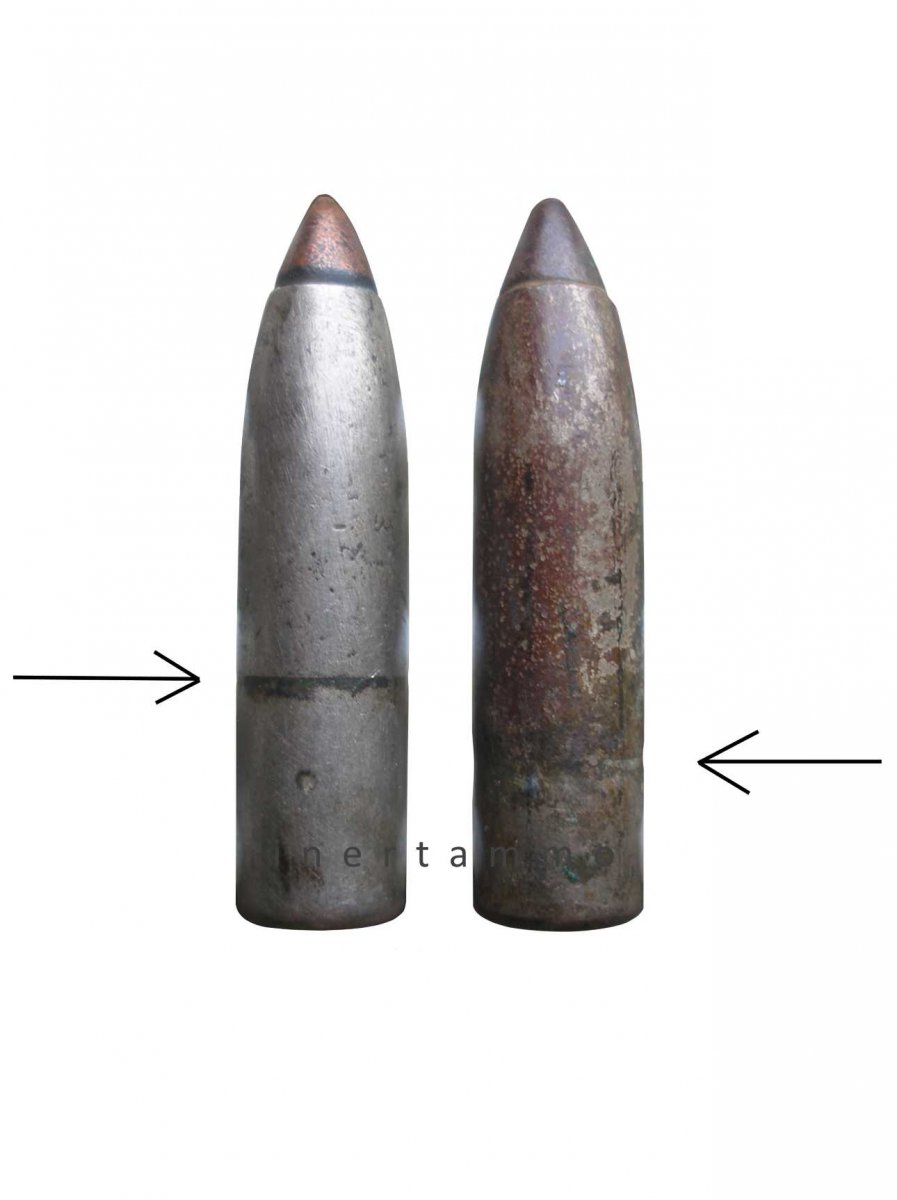

    Итак. 1 тип пули. На мой взгляд самая интересная часть по бронебойным пулям Кутового - это конструкция раннего варианта пули, который мы условно назвали "обр.1915 года". Это самый редкий образец, который попадается на постсоветском пространстве и за которым охотятся все коллекционеры :) .
    Особенности патрона и пули.
    1.
    Клеймо гильзы - П 15.

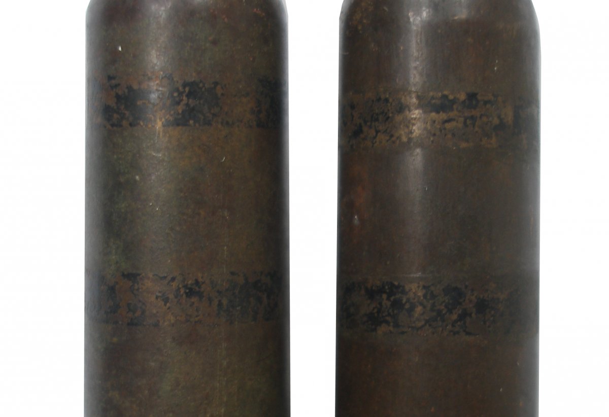

    2. На корпусе гильзы нанесено две поперечные чёрные полоски (назначение полосок - не обязательно маркировка номенклатуры патрона. Это может быть внутризаводской маркер, которым могли отличать пули разные по внутренней конструкции, но одинаковые по внешнему виду в снаряжённом состоянии патрона).
    3. Пуля крепится тугой посадкой, без кернов и без обжимки "плашками".
    4. Мельхиоровая оболочка пули производилась так же, как и все "классические" оболочки. Вытяжкой колпака и штамповкой головной остроконечной части оболочки пули. Затем монтировался бронебойный сердечник в медном стакане и края оболочки обжимались.
    5. После этого снаружи на головной части пули снималась (возможно механической обрезкой) часть толщины мельхиоровой оболочки и на её место крепился медный "носик".
    6. Медный "носик" - это отдельная наружная деталь конструкции пули, фиксация которой осуществлялась (на мой взгляд) методом напрессовки.
    Приветствуется любая дополнительная информация по данному образцу пули/патрона.

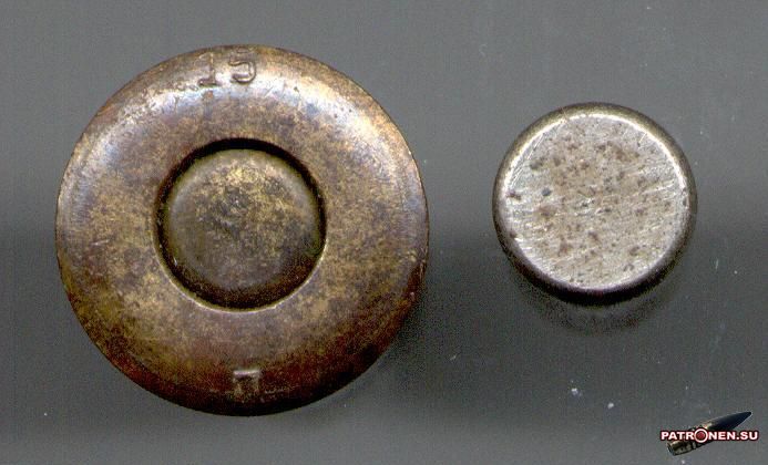

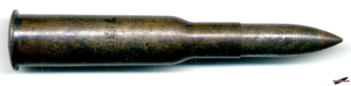

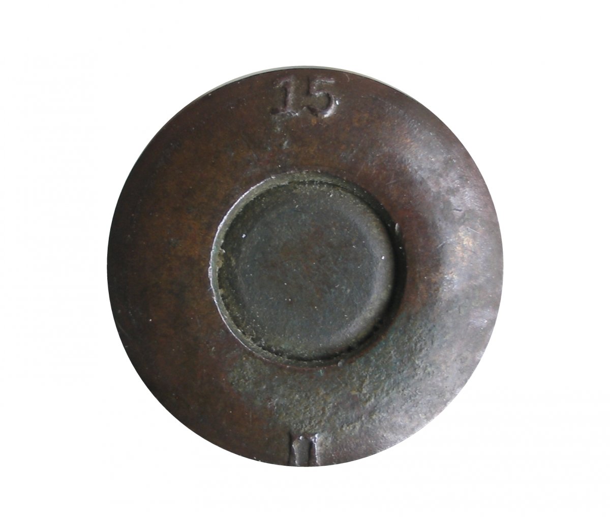

    "Промежуточный" (именно в кавычках) вариант патрона с ранней гильзой 1915 года и пулей уже образца 1916 года.
    Представлен пользователем WT73 сайта patronen.su и вот этой вот темы http://www.patronen.su/forum/index.php?topic=1250.0 .
    Фото перетягиваю сюда, т.к. возможно на Патронэне не все зарегистрированы и не могут просматривать фото.
    В связи с особенностью патрона (пуля образца 1916 года, а гильза с окраской полосками как у "обр.1915 года") и была видвинута версия о маркировке на гильзах полосок в качестве отличия одних типов пуль от других. А так же версия почему в "старой" гильзе могла уже быть новая пуля. В общем текст Вы можете прочитать сами...
    При этом. На представленном образце так же Отсутсвует кернение пули и обжим плашками.

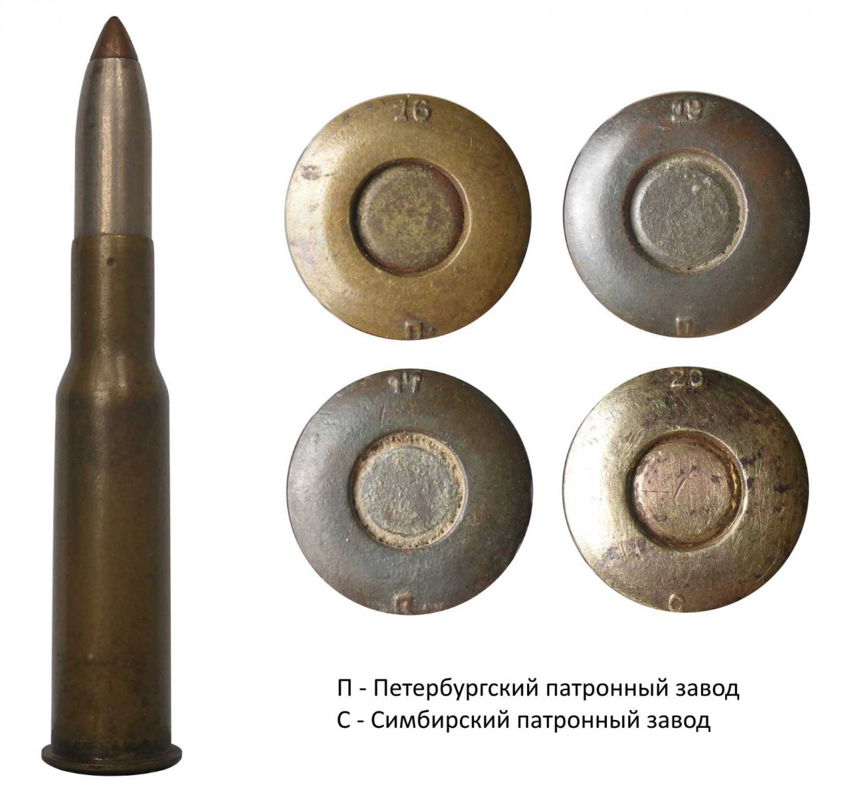

    2 тип пули.
    Переходим к основному, серийному, образцу бронебойной пули принятую называть образца 1916 года, которая непосредственно предложена Гв.Штабс-капитаном Кутовым.
    Личность данного офицера довольно малоизучена. Сведений о нём имеется крайне мало. Коллеги с сайта patronen.su на сегодняшний момент предоставили наиболее полную информацию о данном человеке.
    Ссылка на сайте Патронэн: http://www.patronen.su/forum/index.php?action=gallery;sa=view;id=5291
    Цитата оттуда же: "Кутовой Владимир Васильевич (???? - 1926г) Поручик 42-ой Нежинской артиллерийской бригады. Штабс-капитан, 1912-1913гг Михайловское артиллерийское училище. 1921-25гг - (1923) Руководитель Авиаотдела №4 ТПУ ГУВП ВСНХ. В 1926 году арестован и осужден на 10 лет ИТУ. Дальнейшая судьба не известна."
    1.
    Клеймо гильзы - серийно с клейма П 16 и далее несколько лет (дополнения клейм по годам приветствуются в личку).
    2. Корпус гильзы без цветовой маркировки.
    3. Пуля крепится тремя кернами и дополнительной обжимкой "плашками".

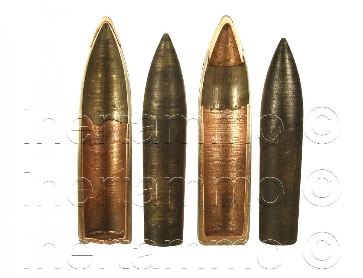

    4. Мельхиоровая оболочка пули производилась на мой взгляд уже более простым и технологичным способом. В сформированный мельхиоровый стакан-оболочку вставлялся медный стаканчик с размещённым в нём сердечником. После этого на сердечник надевался медный колпачк и уже вместе с ним производилась обжимка головной части пули и краёв оболочки. Из-за этого внутренняя часть колпачка часто принимала неравномерную форму, что впрочем никак не было заметно снаружи пули.

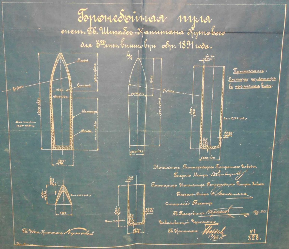

    В дополнение приводится всем известный заводской чертёж данной пули с подписью самого Кутового. Интересной деталью этого чертежа является проставленная на нём дата - это 13 декабря 1915 года. При этом "образца" какого именного года пуля - не указано, только то, что она "системы" Кутового. Таким образом можно предположить, что фактически все варианты пуль являются "образцами 1915 года", только лишь различных конструкций.

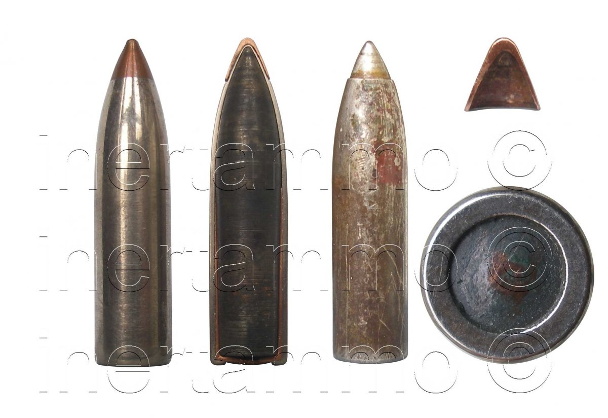

    Так же представляю фото со сравнением внутренней конструкции обоих пуль.
    Приветствуется любая дополнительная информация по личности Кутового, по данному образцу пули/патрона, по вариантам клейм.

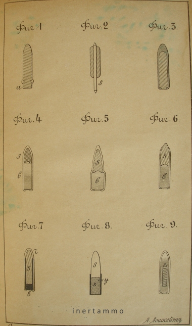

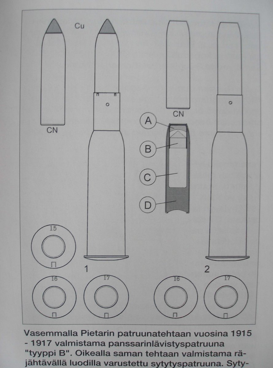

    Некоторые материалы из различной периодики. По образцу "Тип 2". Чисто ради информационной наполняемости темы.

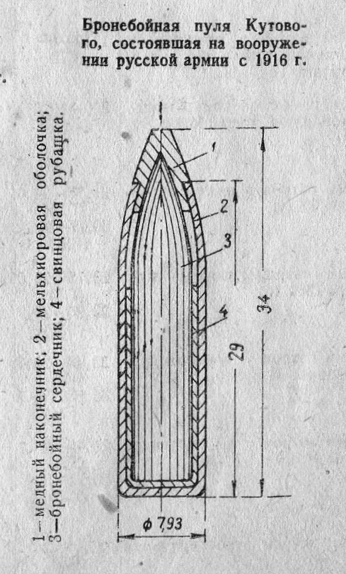

    1 фото. Советский справочник "Альбом конструкции патронов стрелкового и крупнокалиберного автоматического оружия ". 1946 год. Меньшиков Н.Г. Имеется тут: https://reibert.info/threads/matchast-patronnaja-tematika.52300/

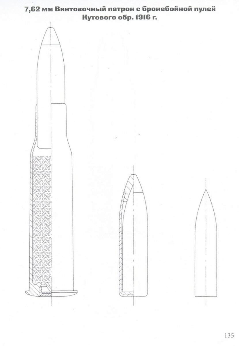

    2 фото. Укупорка бронебойных патронов из финской книги "Suomalaiset sotilaspatruunat 1918-1945".
    3,4 фото. Схема патрона из той же финской книжки.
    5 фото. Схема из украинского справочника 2003 года "Патроны к стрелковому оружию (справочное пособие)" (неправильная схема формы сердечника!).
    6 фото. Из немецкой книги "Patronen für Hilfs- und Beutehandfeuerwaffen des Zeitraums 1914 bis 1938" Книга тут: http://www.waffenbuecher.com/publik...mmlervereinigung/beutepatronen-1914-bis-1938/

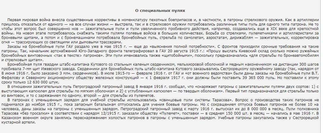

    7 фото. Скан текста из книги С.Федосеева о производстве бронебойных пуль. Книга тут: https://coollib.net/b/347292/read

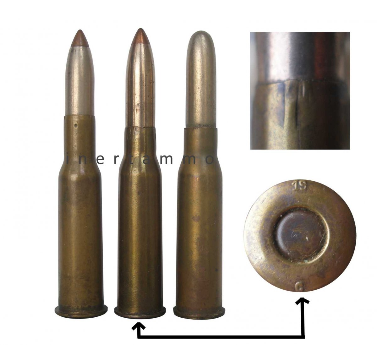

    Ещё один крайне редкий вариант патрона с пулей Кутового, сделанный под калибр 8х50R mannlicher.
    Производились, судя по клейму, в период Гражданской войны на Симбирском патронном заводе. Производство таких патронов под Австро-Венгеркое вооружение вполне оправданно, исхдя из количества трофеев - сотни тысяч только винтовок.
    1.
    Клеймо гильзы 19 С .
    2. Гильза под калибр 8х50R сделана из заготовки гильзы 7,62x54R. Обточен фланец, обжатие ската, дульца и длина гильзы - как у гильзы 8х50R.
    3. Пуля крепится обжимкой "плашками". Кернов нет.
    4. Более низкий след от крепления в гильзе у бронебойной пули патрона 8х50R, относительно следа крепления в гильзе пули 7,62х54R, говорит о заводском снаряжении патрона, а не о переснаряжении.
    На фото представлен бронебойный патрон с пулей Кутового в калибре 8х50R (в центре) в сравнении с патроном 7,62х54R (слева, 1916 год) и патроном 8х50R mannlicher русского производства в ПМВ (справа).

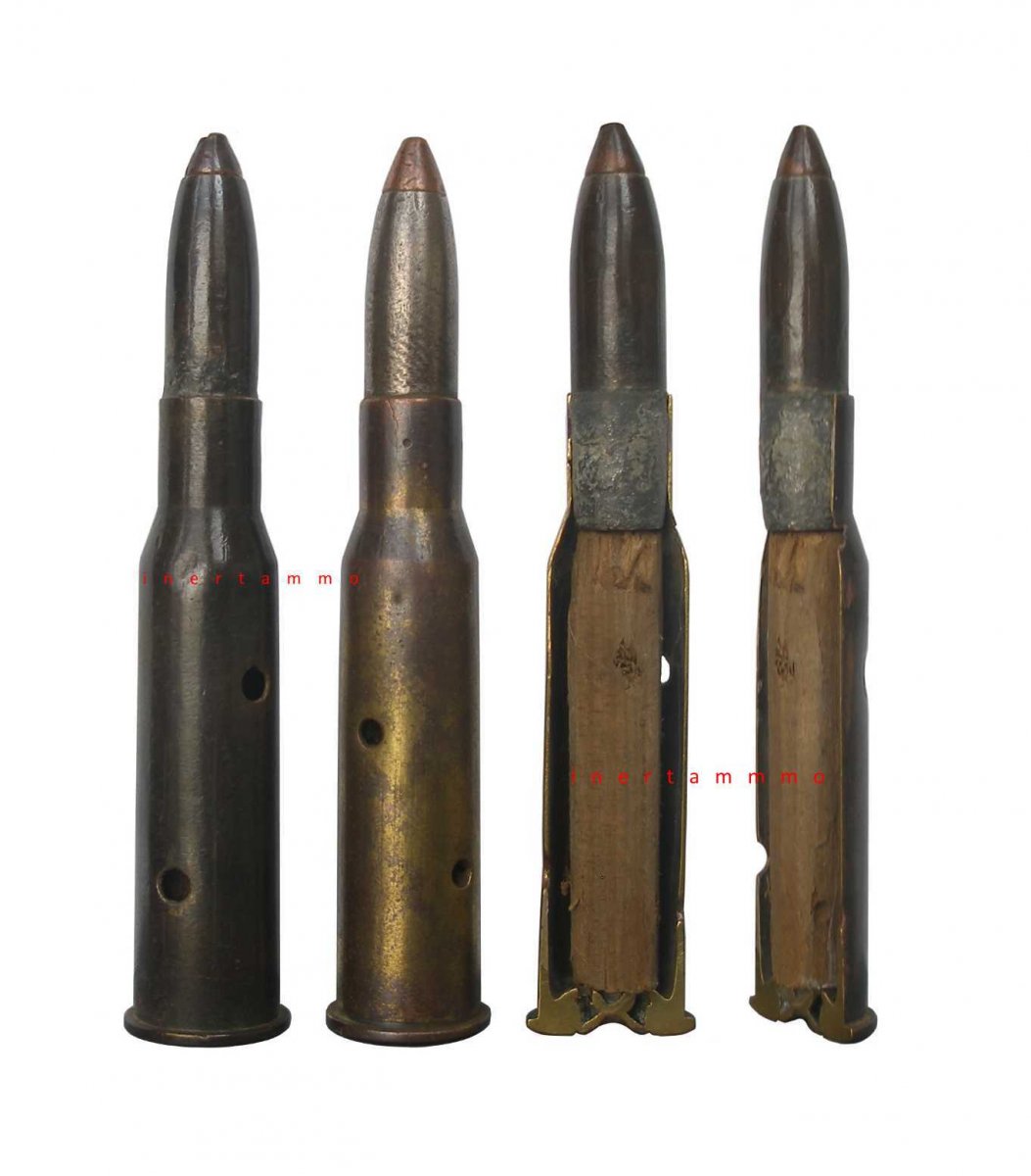

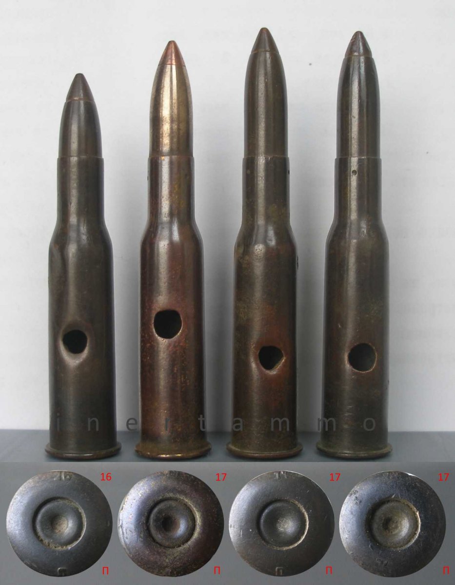

    И ещё один вариант использования патронов с пулей Кутового. Это переделка в учебные патроны. Причём как простым методом, так и более сложным.
    Учебные патроны являются штатной единицей номенклатуры патронов в любой армии и делаются по определённым технологиям. Как правило, лучше всего, когда такие патроны штатно производятся на соответствующих патронных предприятиях. Однако, в разные исторические периоды роль учебных патронов исполняли образцы переделанные силами войсковых мастерских по тем или иным критериям.
    1 фото. "Охолощённые" патроны. Выполняли роль учебных. Производились путём деактивации штатных боевых патронов (или осечечных). В корпусе гильзы высверливалось нарочито крупное отверстие, извлекался пороховой состав и охолощался капсюль.
    2 фото. "Учебно-контрольные" патроны. Так же выполняли роль учебных. Термин применялся в середине 1930-х для патронов соответствующей конструкции (см. фото) и был отображён в соответствующих НСД того периода, но в послевоенной периодике пока не встречался. Патроны распуливались, удалялся пороховой состав, выхолащивался капсюль. В корпусе гильзы высверливался ряд диаметрально противоположных отверстий на нескольких уровнях и патрон заново собирался. Для предотвращения осаживания пули внутрь гильзы при манипуляциях с патроном, внутрь помещался деревянный стержень.
    В случае же патронов с пулей Кутового (на фото) на части пули, вставленной в дульце гильзы, видны остатки припоя (предположительно олово), на который пуля усаживалась в гильзу. После этого выступающие остатки припоя снимались надфилем. Остатки от надфиля явно видны на видимой выступающей части пули.
