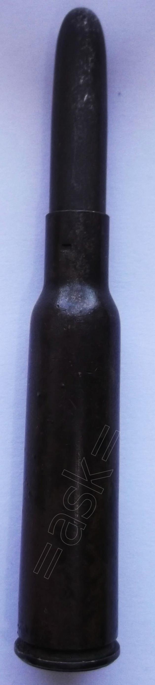

    Здравствуйте Камрады, вот решил создать тему по 6,5х50 потому, что очень часто спрашивают: "что это?". Да и так это весьма интересный патрон, который использовался и производился многими странами и является участником обоих мировых войн.
    Данный патрон был принят на вооружение Японской Императорской армией в 1897 году вместе с магазинной винтовкой «Arisaka» (Тип 30).
    Изначально этот патрон имел тупую пулю, но в дальнейшем она была заменена на остроконечную. Так же этот патрон применялся в пулемётах Тип 96 и снайперских винтовках Тип 97.

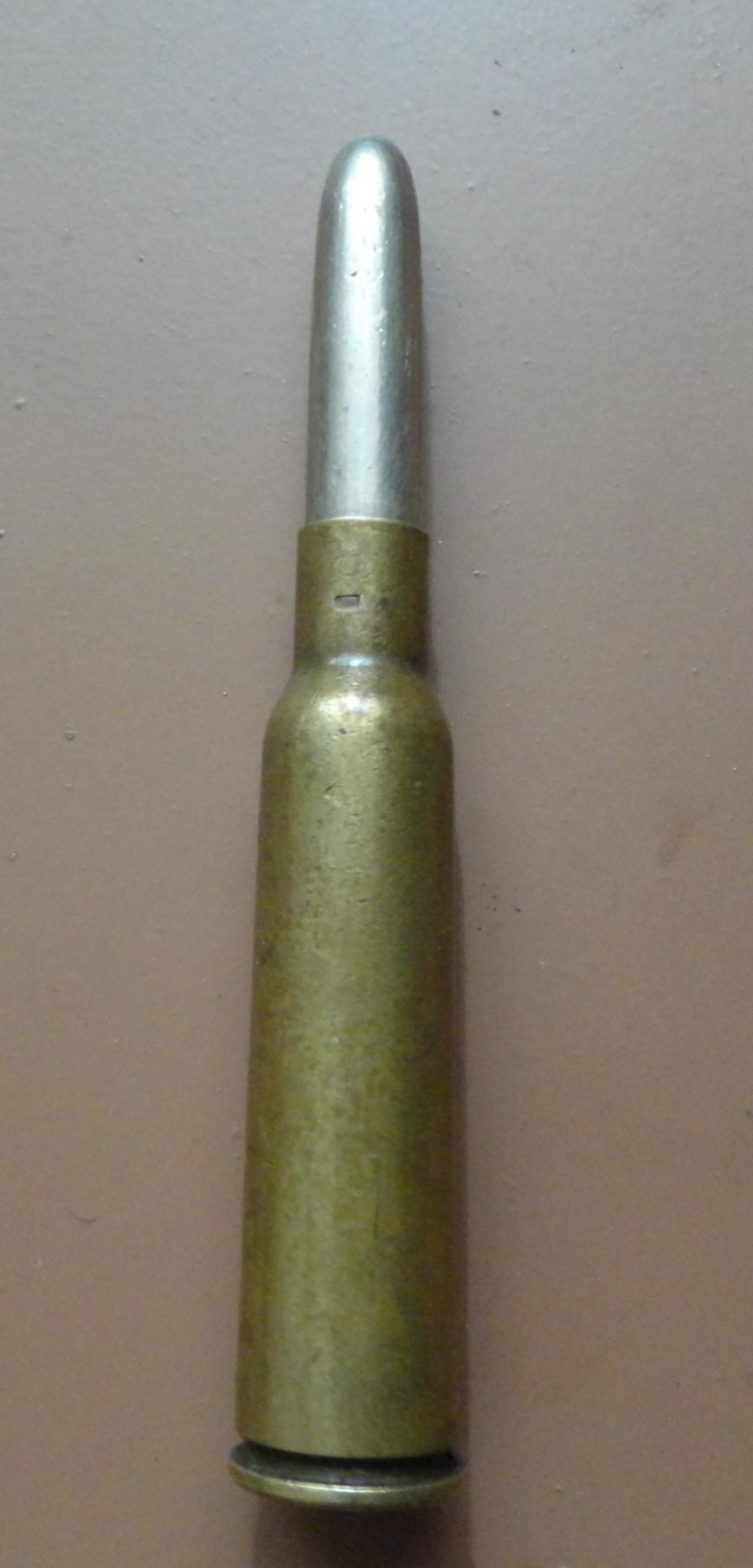

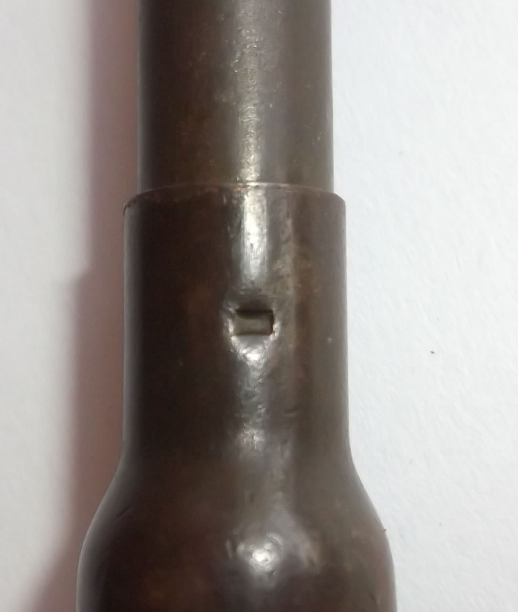

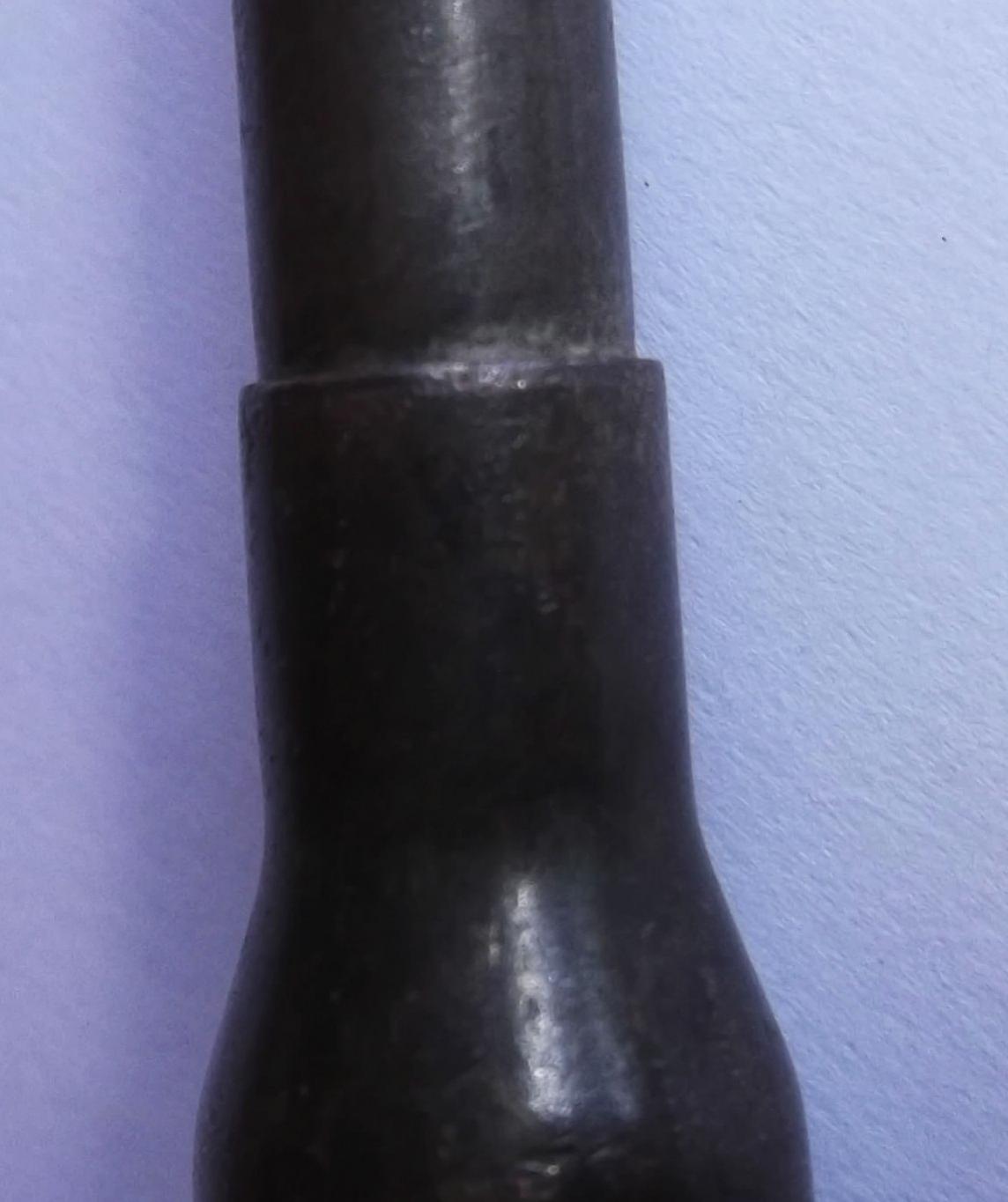

    На фото патрон Японского п-ва 6,5х50SR с тупоконечной пулей
    p.s. выставлять буду внешний вид патрона + фото горлышка (где можно заметить как фиксировалась пуля) + фото клейма.
    Gazel, Unnamed Player, Денис KaaChet та 7 іншим подобається це.

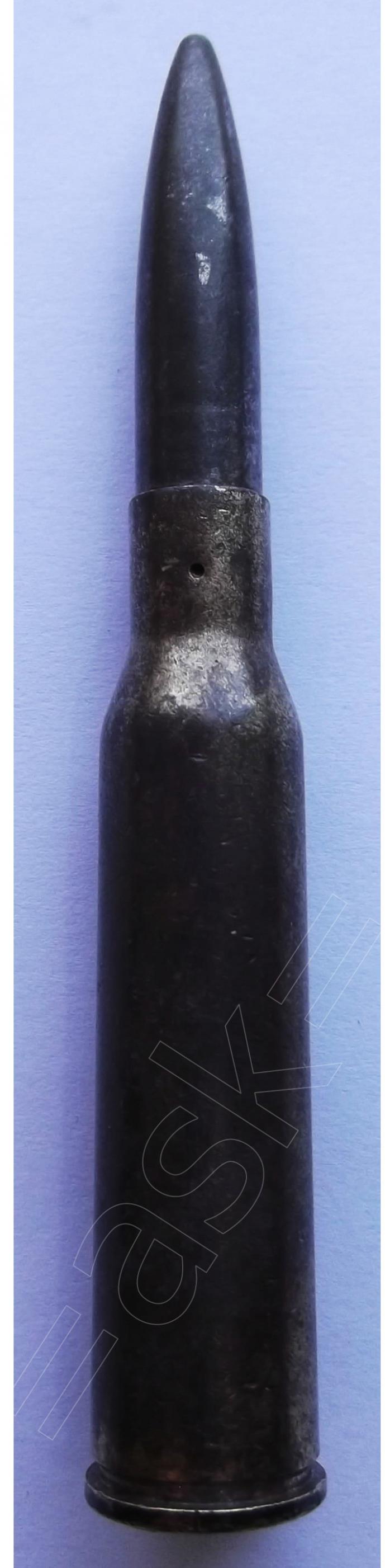

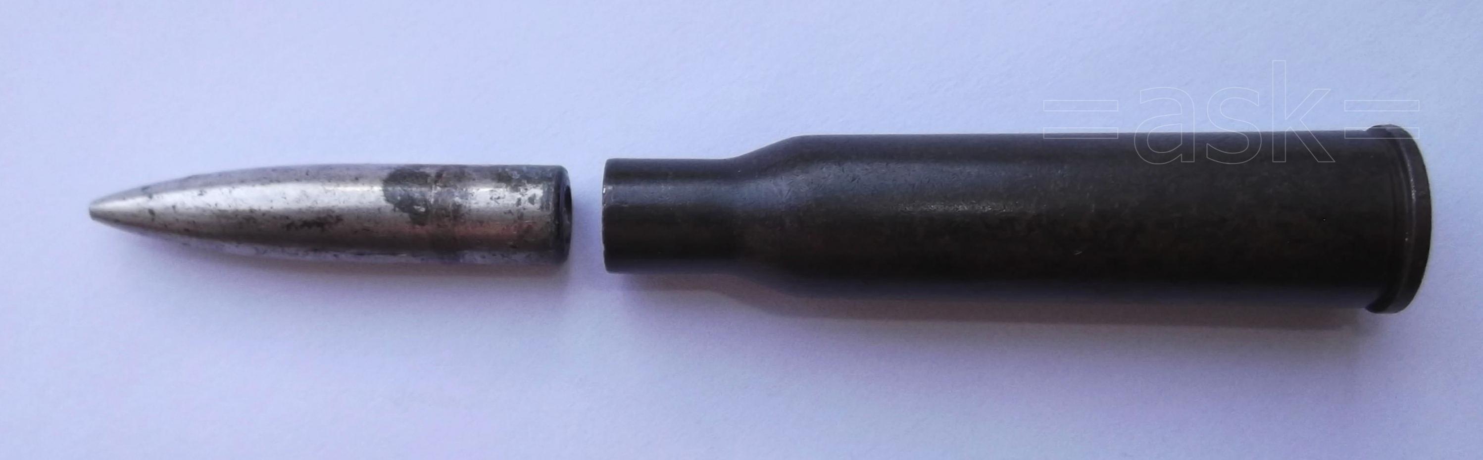

    На фото патрон Японского п-ва 6,5х50SR с остроконечной пулей.

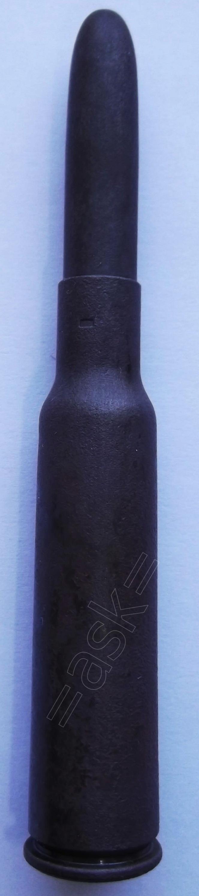

  5. =ask=
    =ask= Leutnant
    4.292
    Rusland

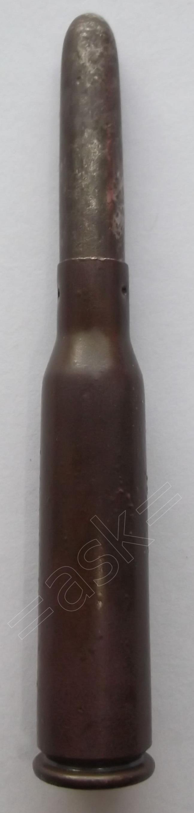

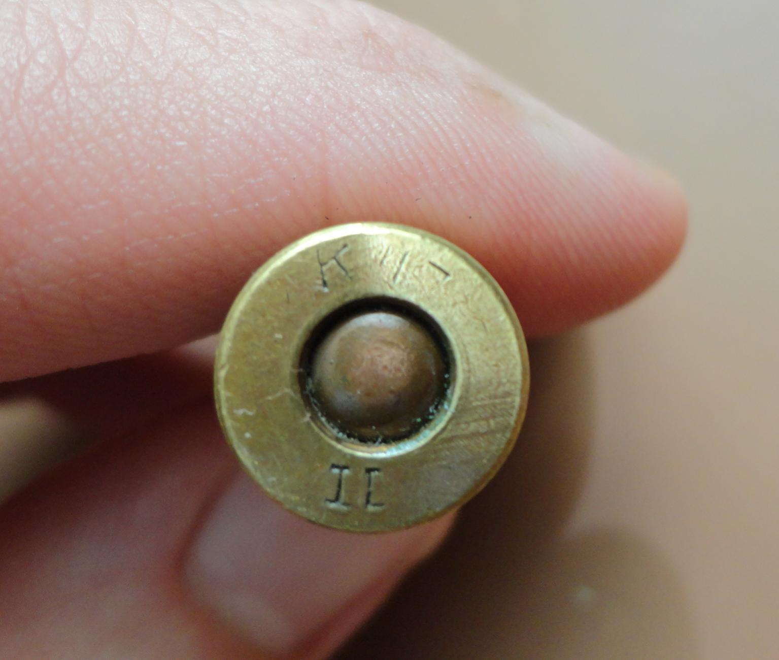

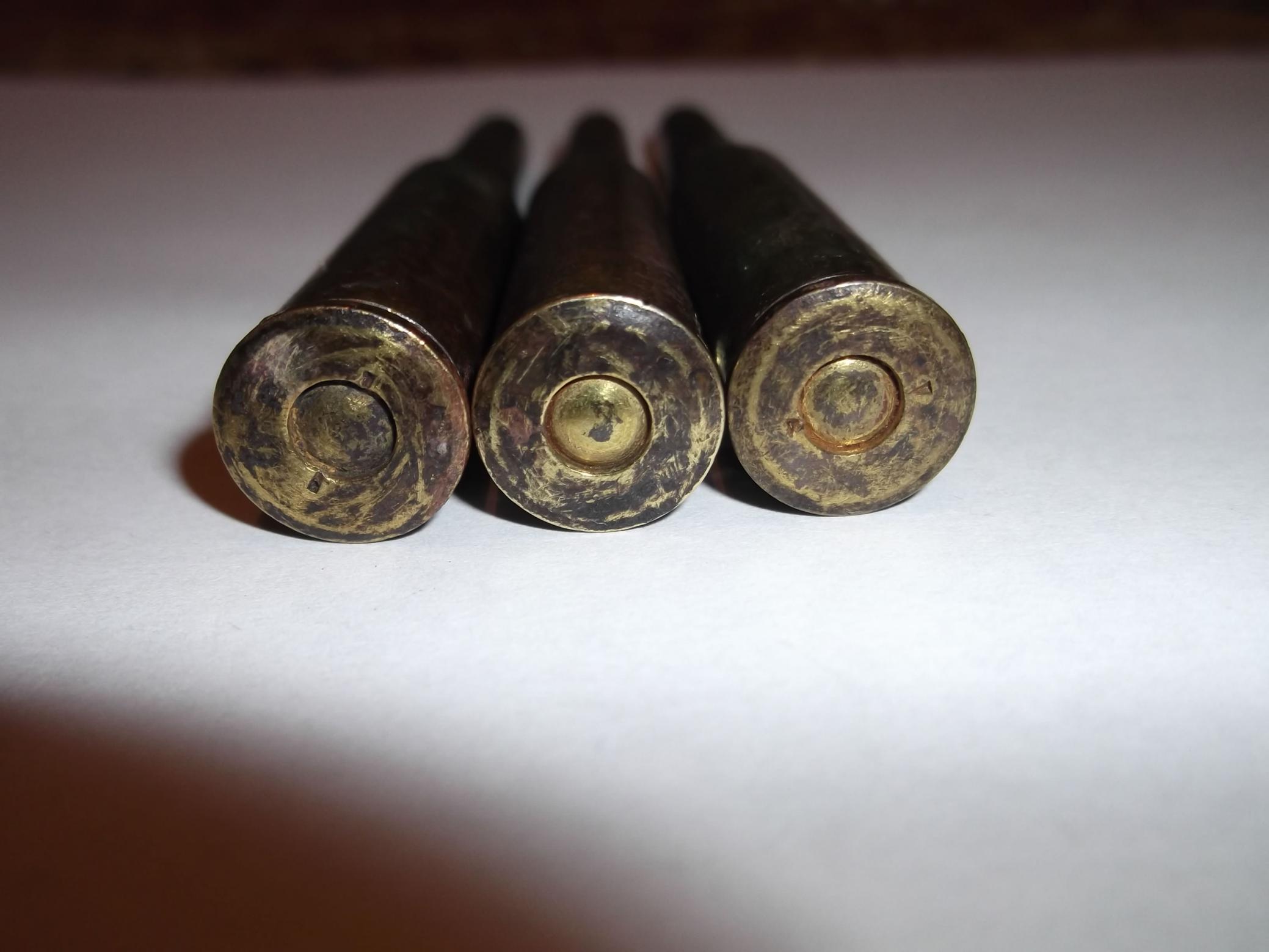

    На фото патрон произведённый Английской фирмой Kynoch (Кайнокъ) в 1916 году.

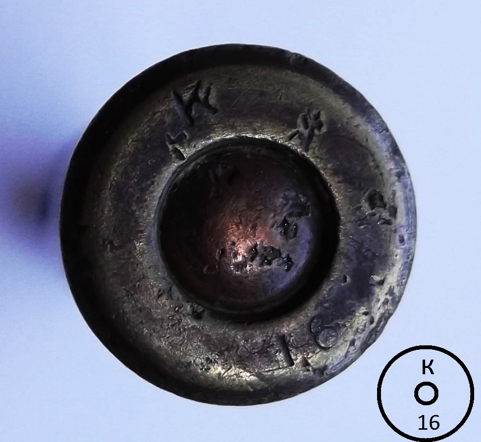

    На данном фото представлен патрон 6,5х50 произведённый Английской фирмой Kynoch в 1917 году.
    p.s. простите за фото - немного перефотоЖопил и получились темноватые... (но это у кого как, у меня на ноуте нормально а на PC тёмновато...)
    Berkut245, Gazel, Unnamed Player та 8 іншим подобається це.

  8. =ask=
    =ask= Leutnant
    4.292
    Rusland

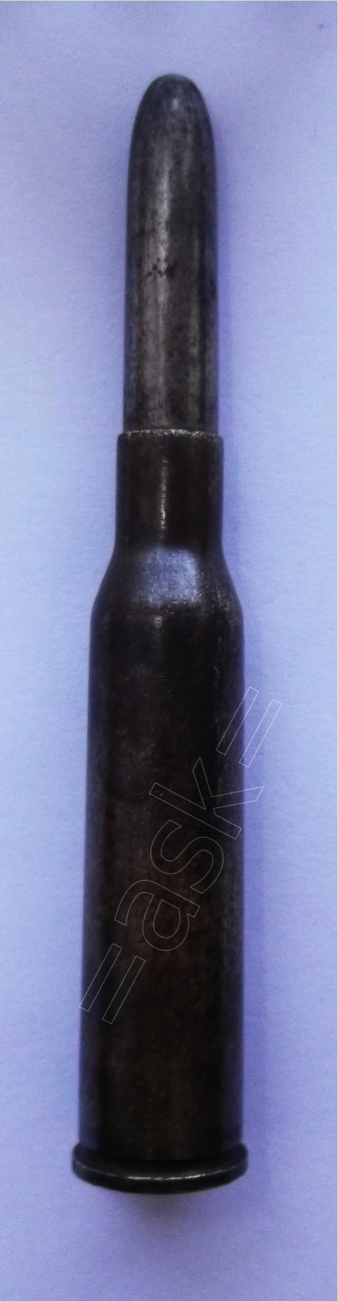

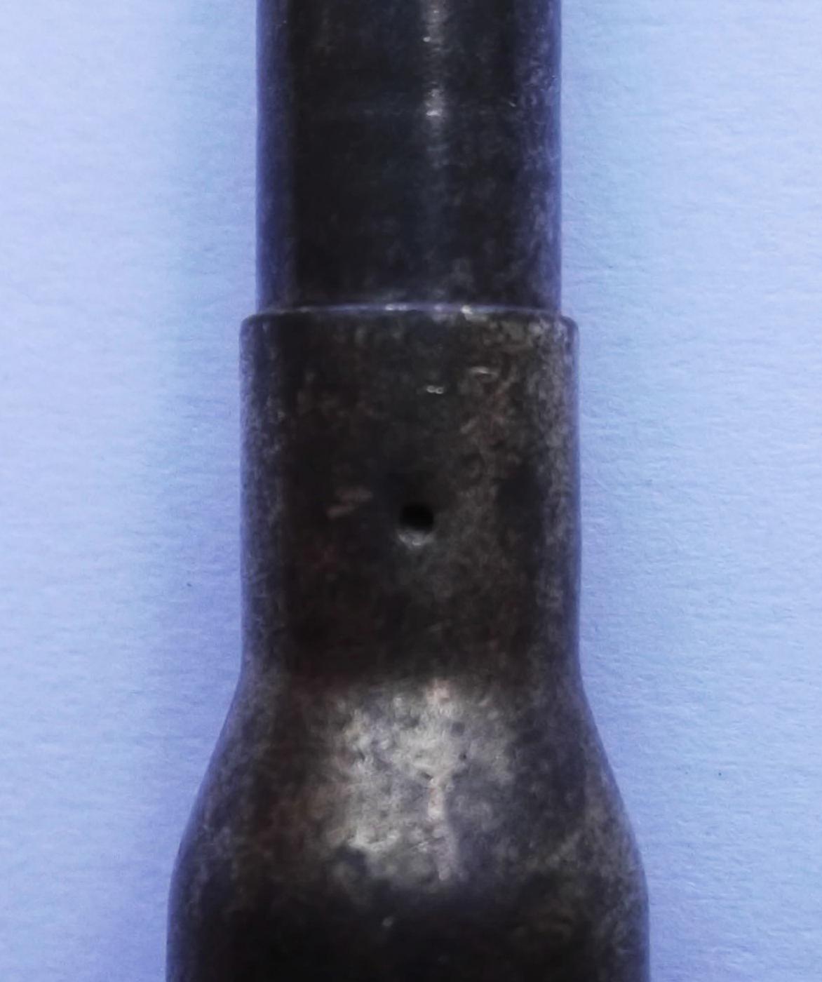

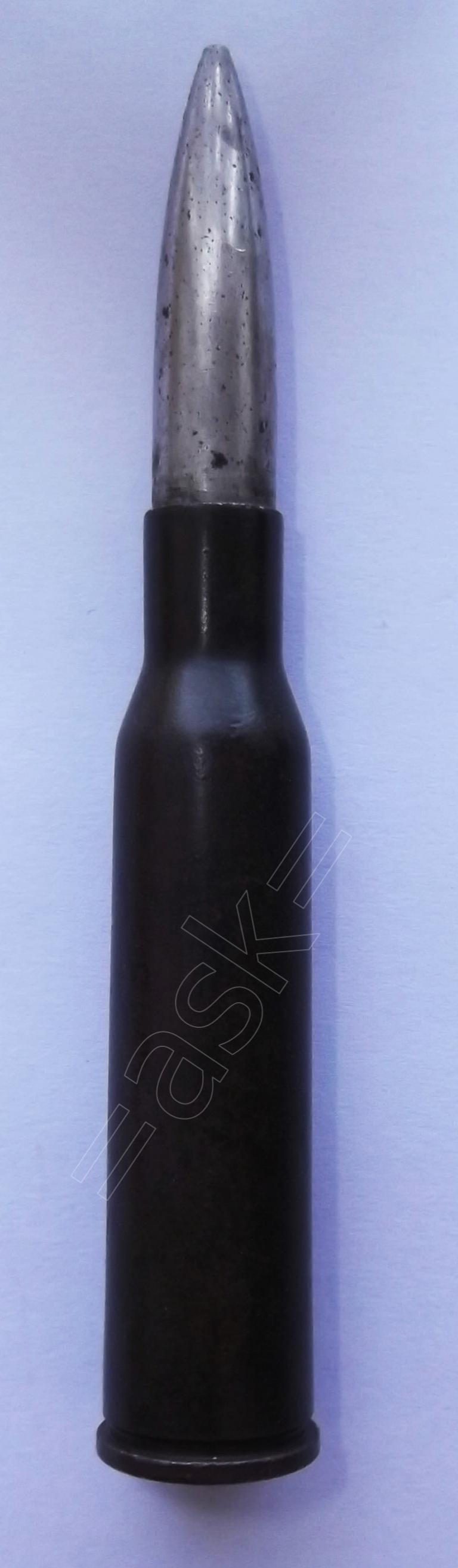

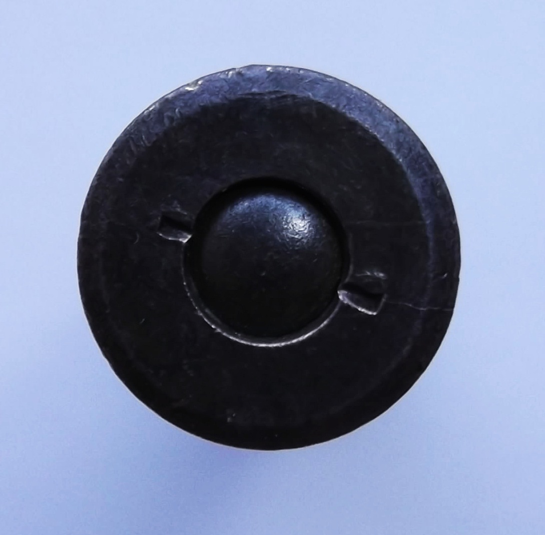

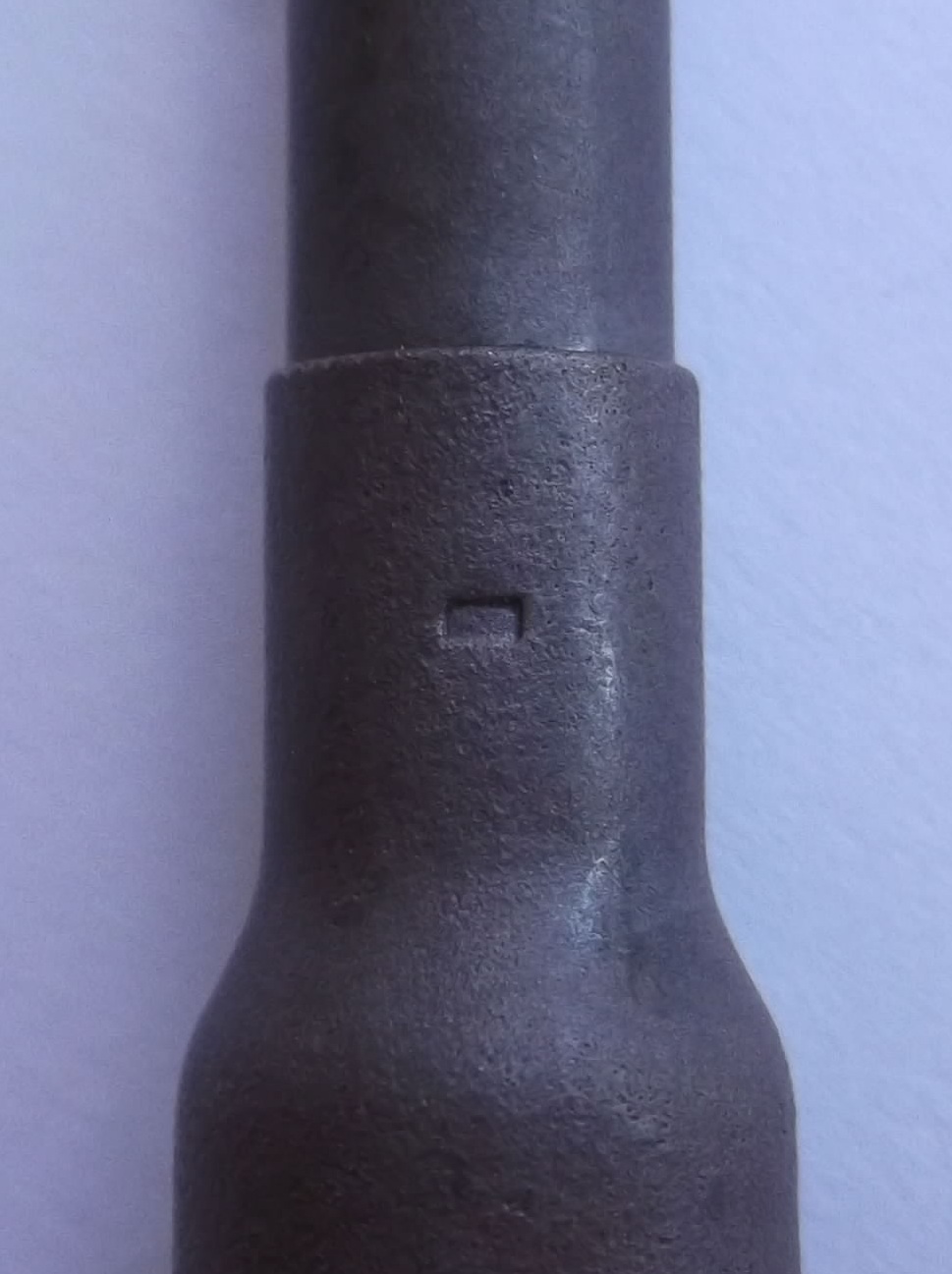

    патрон 6,5х50 SR Русского п-ва выпущен на Питерском Патронном Заводе в 1916-1917 года. С тупоконечной пулей :smile_12:
    p.s. данный патрон не имеет маркировки, не имеет кернения и следов обжимки на горлышке гильзы.
    Gazel, BERLIET, Unnamed Player та 7 іншим подобається це.

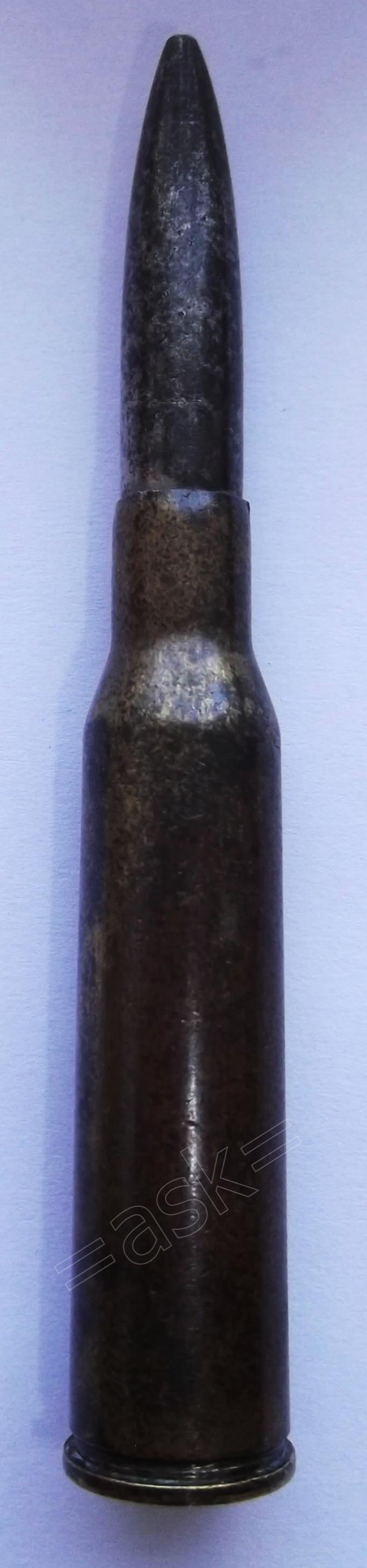

  9. =ask=
    =ask= Leutnant
    4.292
    Rusland

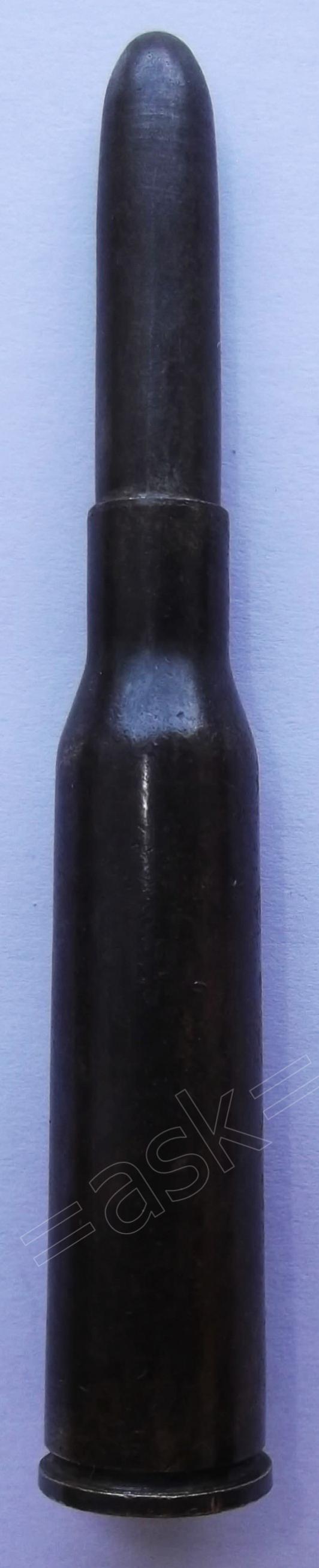

    Патрон Питерского п-ва с остроконечной пулей

  11. =ask=
    =ask= Leutnant
    4.292
    Rusland
    Royal Laboratory, Woolwich (Англия) с тупоконечной пулей

    Как по мне - японец как японец.
    Откуда данные что Россия выпускала тупоконечные патры?

    Этот патрон собран компанией Kings Norton из японских компонентов
    Англичане не производили остроконечные патроны Арисака самостоятельно

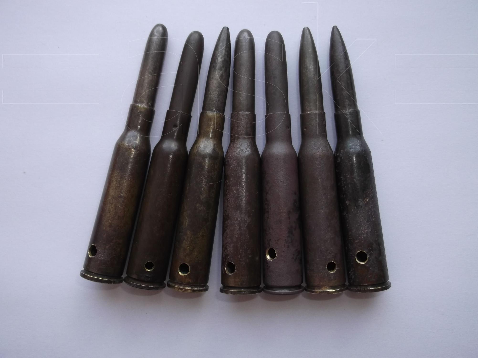

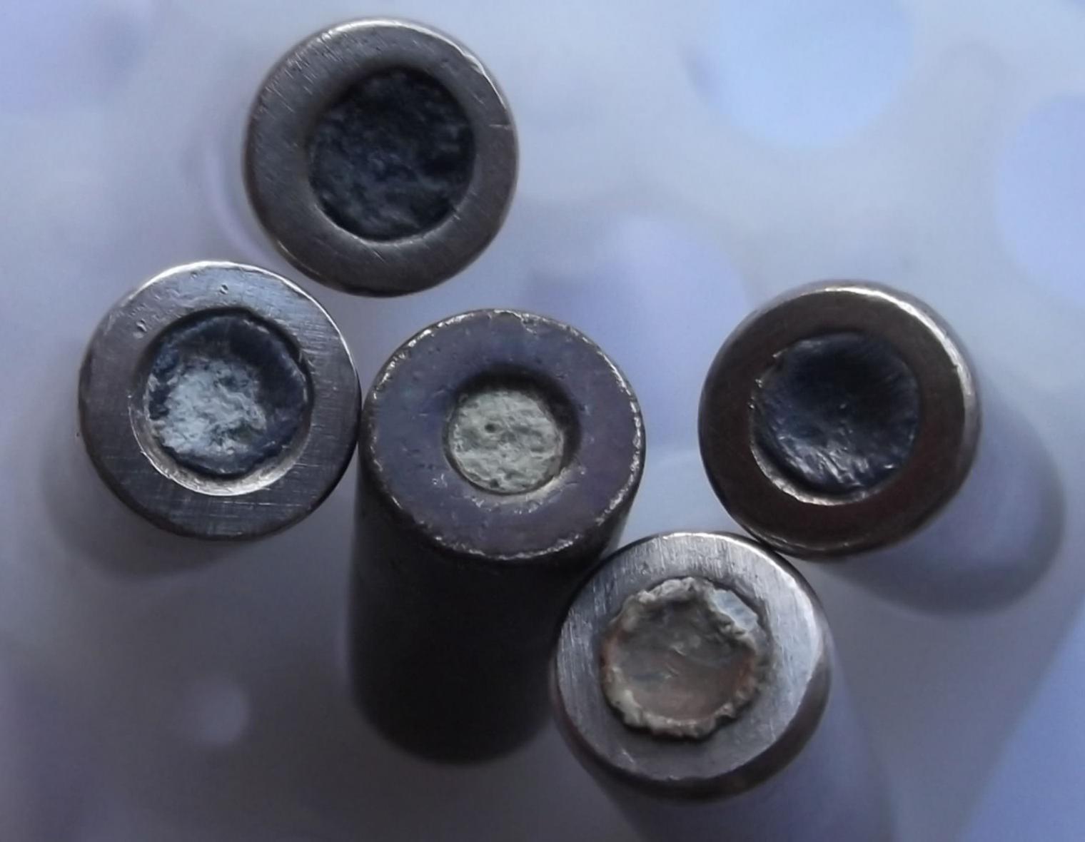

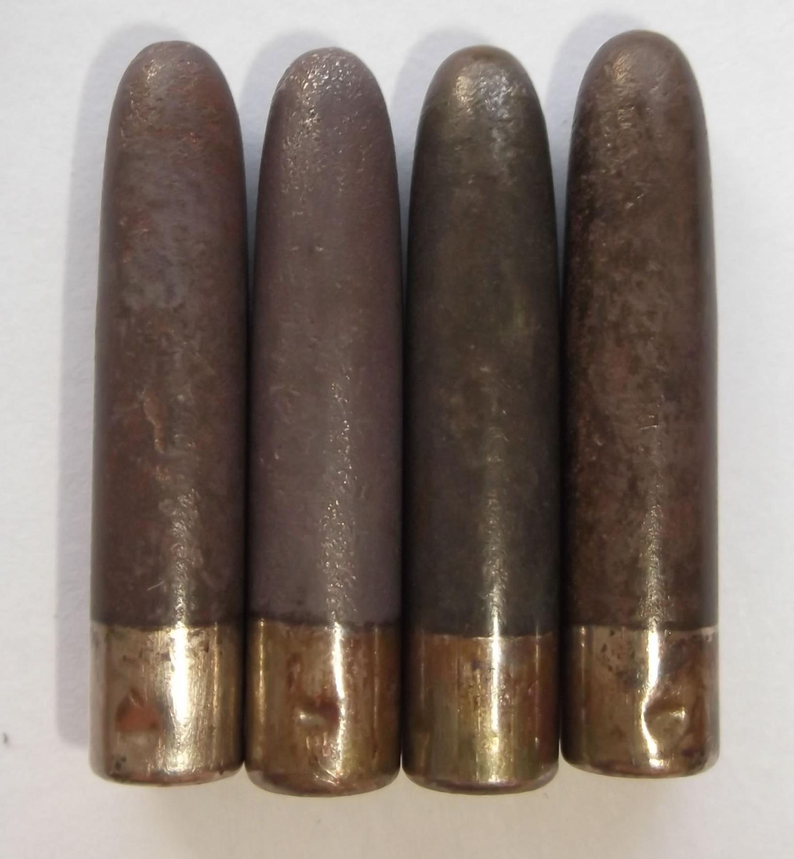

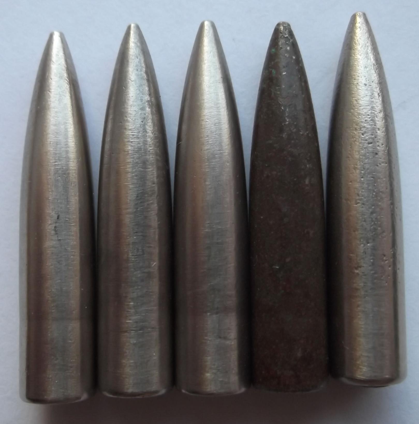

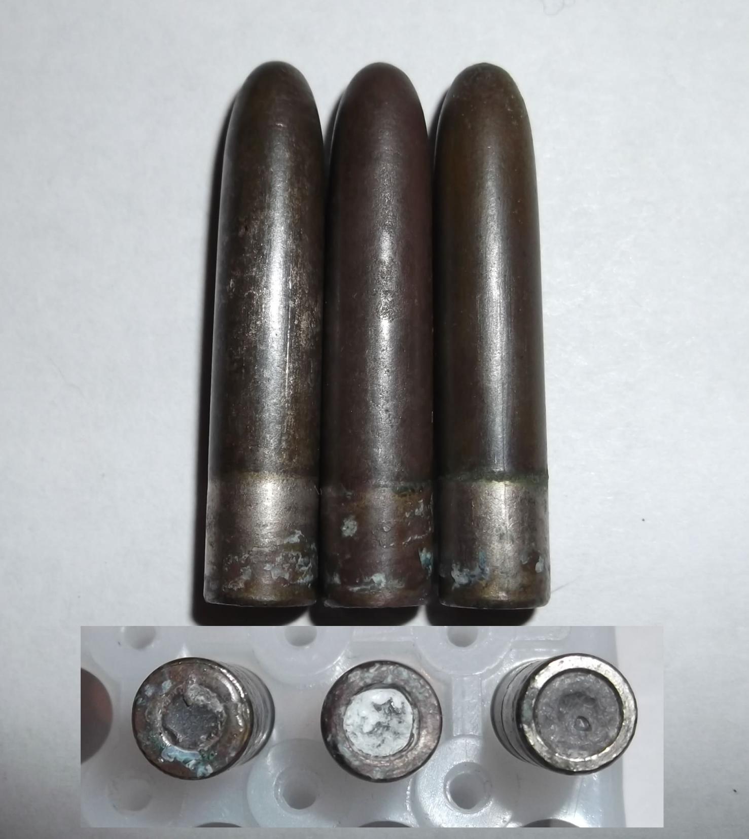

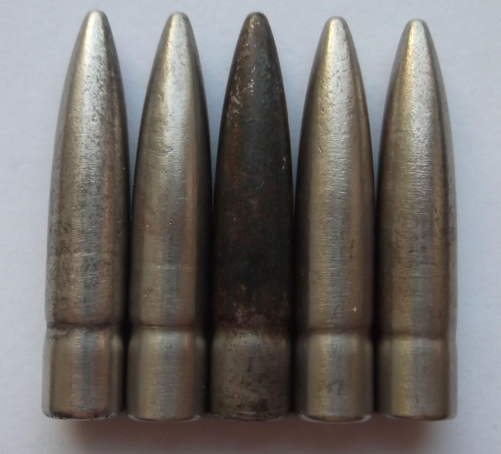

    теперь по пулькам ...
    1-2 пуля к патрону с поста # 2
    3-4 пуля к патрону с поста # 3
    5-6 пуля к патрону с поста # 4
    7-8 пуля к патрону с поста # 5
    пуль к постам # 6 и 7 у меня пока нету ..
    9-10 пуля к патрону с поста # 8
    Gazel, treshkin, Денис KaaChet та 2 іншим подобається це.

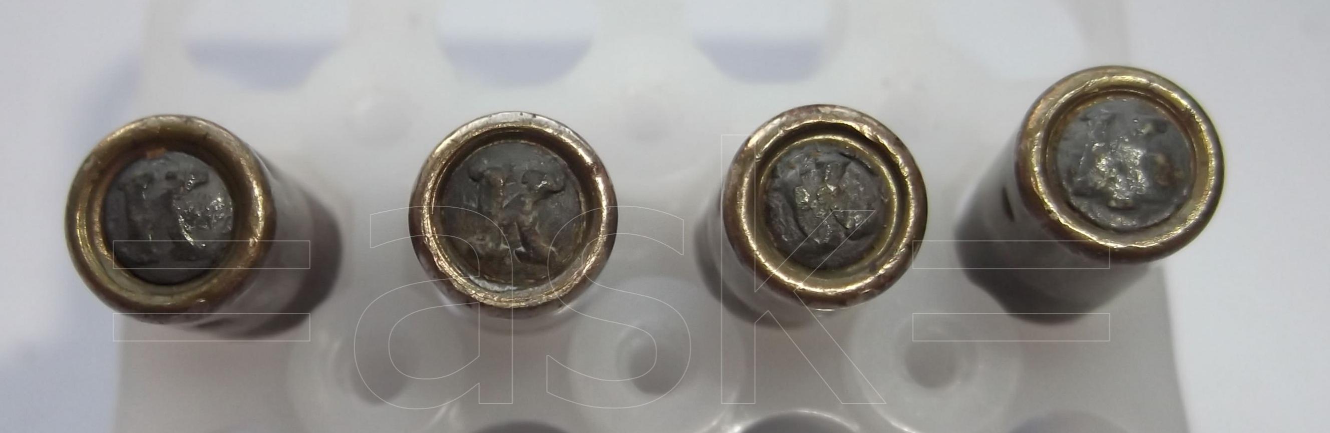

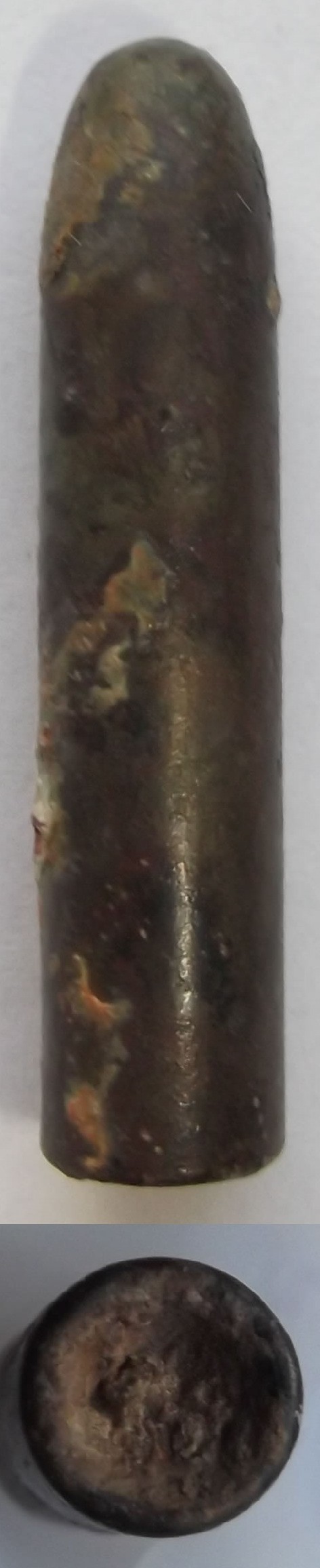

    1-2 пуля к патрону с поста # 10
    так же данную пулю часто путают с пулями 6.5×52 Mannlicher-Carcano (на фото это маленькая не очищенная пуля) см фото 3
    4-5 тоже пулька от Арисаки но она меньше чес остальные и я не знаю кто её сделал... :confused:
    6 фото - стрелянные пули
    Schtorch, Gazel, Unnamed Player та 4 іншим подобається це.

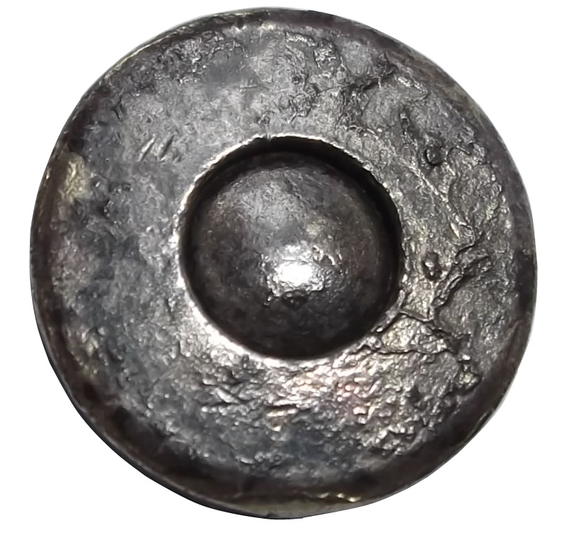

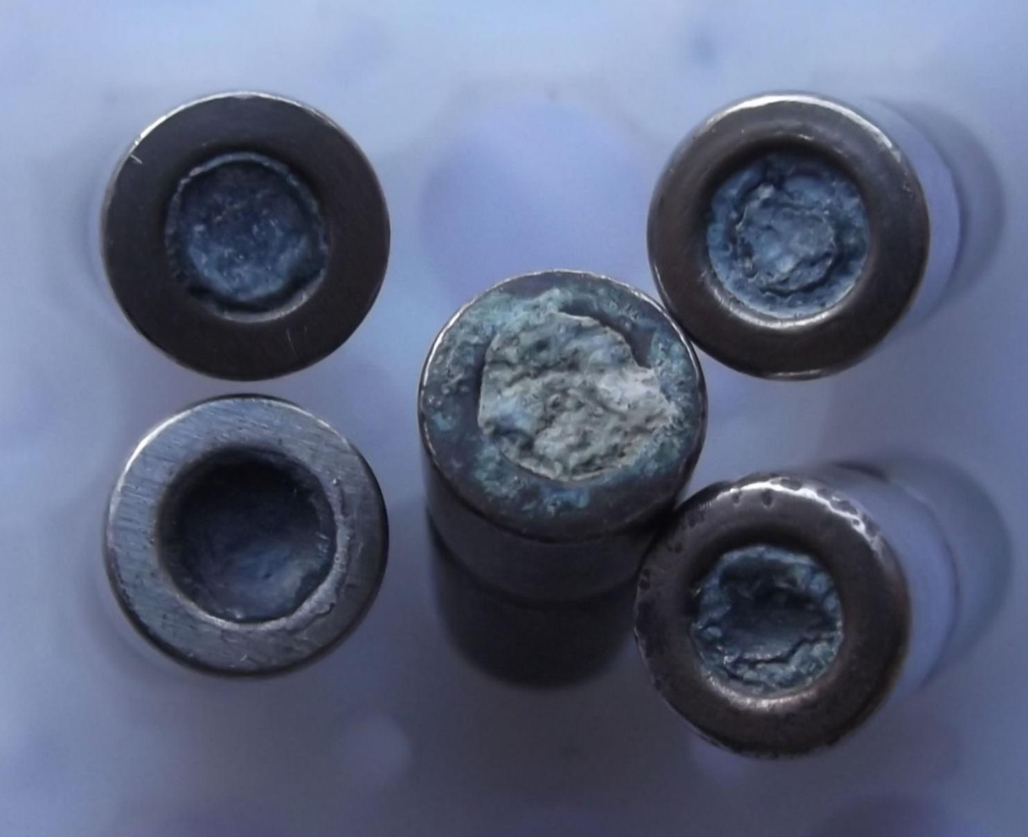

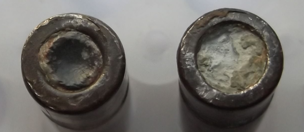

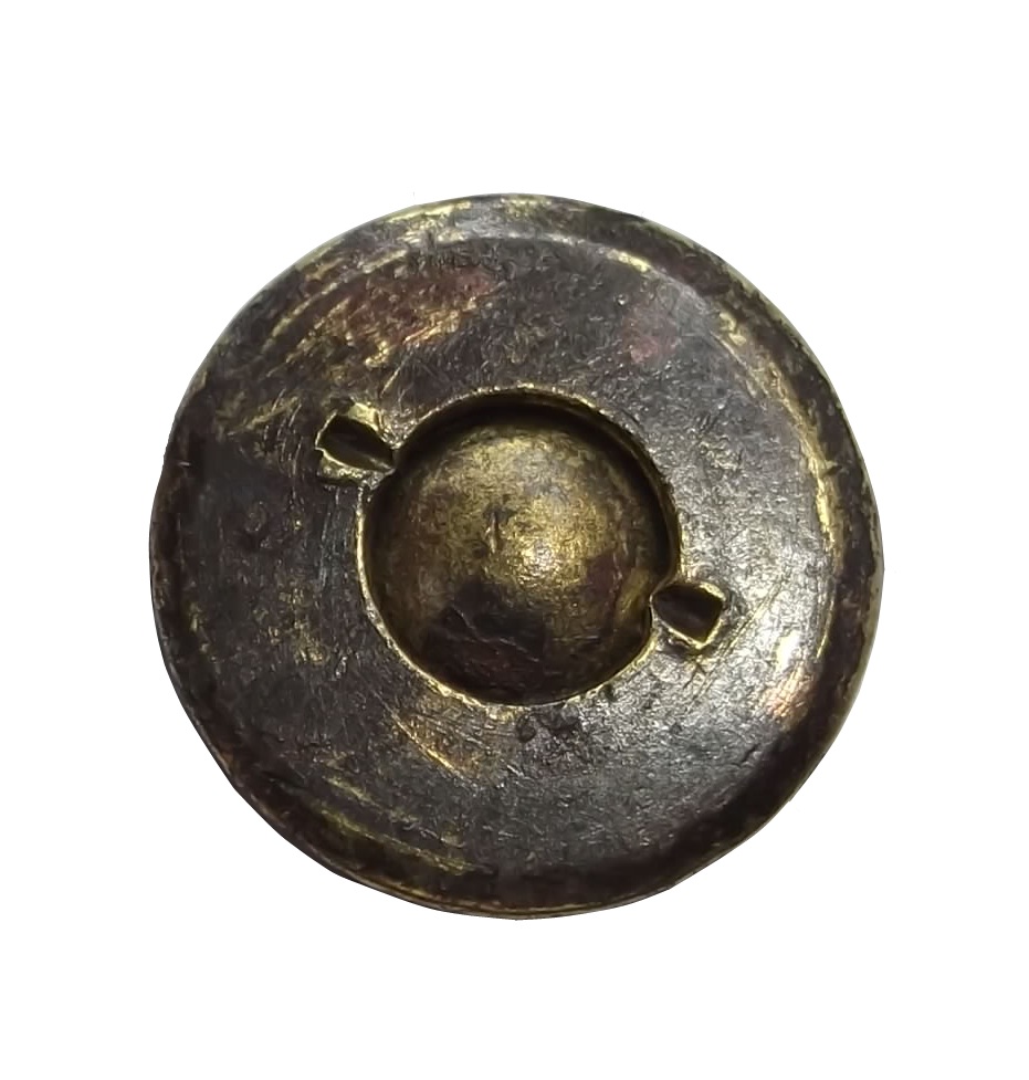

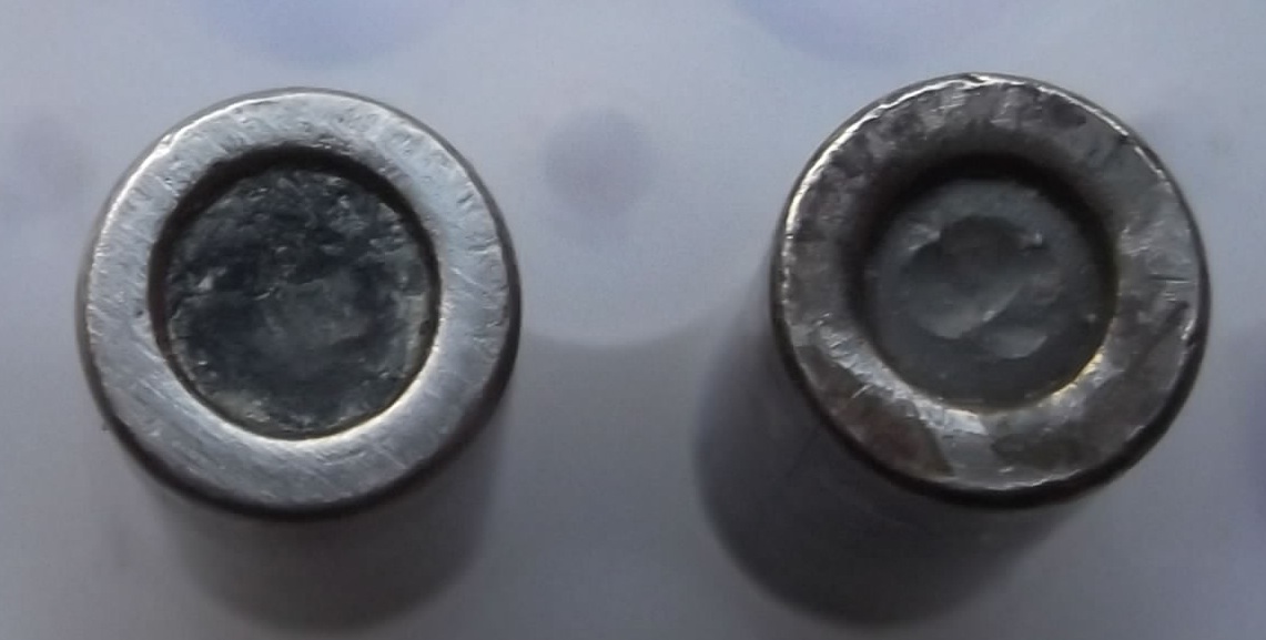

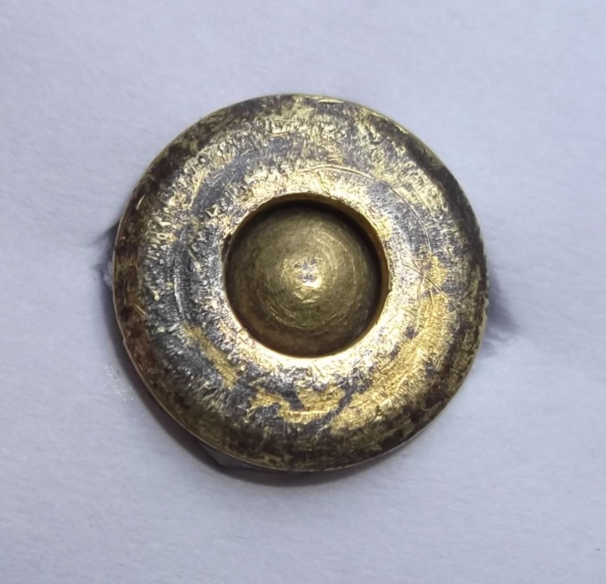

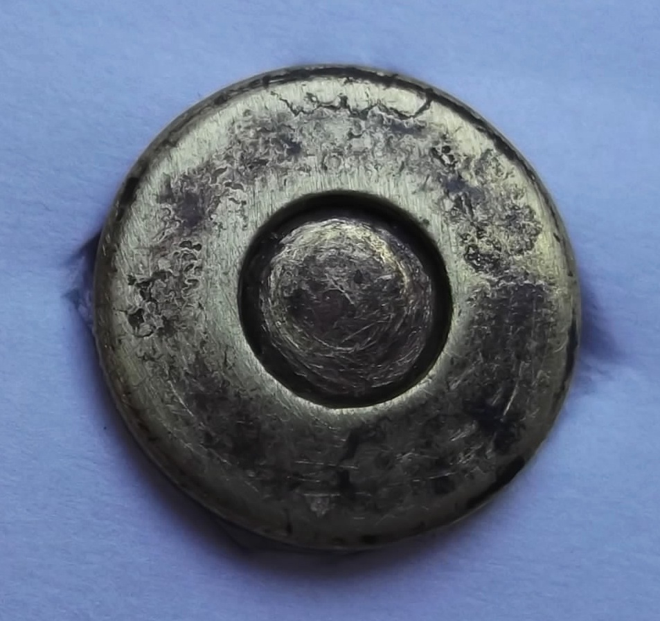

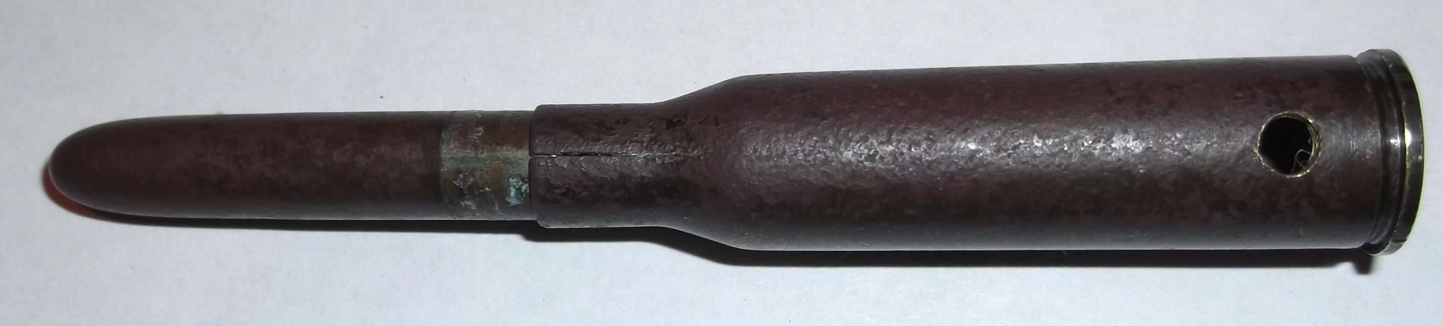

    Это понятно. Но чертеж-чертежом, а данные о выпуске именно тупокнечных патронов - другое дело. У англичан тоже существовали чертежи остроконечных арисак, но они их не выпускали. По образцу на фото - у него действительно плоское дно гильзы? Пока я не могу уверенно отнести этот патр к русскому выпуску. Из доказательств - только не совсем типичное дно гильзы. Тупоконечная пуля и отсутствие кернов - не доказательство. То же было и у японцев. Может быть, внутри гильзы сохранились хоть пара пороховых зерен? Их было бы интересно увидеть. И, конечно, внутреннюю конструкцию донной перегородки гильзы было бы очень заманчиво исследовать:)
  19. =ask=
    =ask= Leutnant
    4.292
    Rusland
    Может мне тебе один такой подогнать а ты его сам распилишь? а то у меня рука не поднимется .... максимум на что я решусь - извлечь пулю и заглянуть во внутрь ...
    пороховин в них не осталось - тряс тряс .... :( есть фотки порохов с других макетов - завтра выложу фото.
  20. treshkin
    treshkin Moderator
    429
    64
    803
    4.281
    Київ, Україна
    Конечно, не откажусь. Но пока он до меня доберется, я от нетерпения ласты склею. Если они есть в некотором количестве, то предлагаю один разобрать для получения оперативной информации:
    - промерять пулю и вообще посмотреть на ее форму без гильзы
    - пошкрябать по стенкам гильзы, может какая-нибудь порошинка где-нибудь и приклеилась. Лучше остальные тоже разогнутой скрепкой через дырку в гильзе пошкрябать. Наверняка хотя бы в одном что-то осталось.
    - По возможности сфоткать вид сбоку донца гильзы с плоским предметом (типа линейки), чтобы убедится, что оно действительно плоское, а то на фото это не четко видно
    - внимательно рассмотреть с фонариком форму донной перегородки через дульце гильзы, а, вообще, лучше срезать подручными средствами типа ножовки часть корпуса гильзы, чтобы получше разглядеть перегородку.
    - проверить с помощью булавок или тонкой проволоки соосность (или ее отсутствие) затравочных отверстий

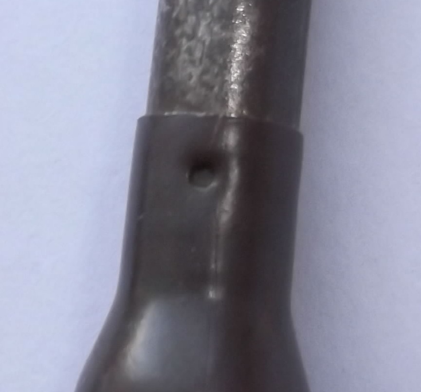

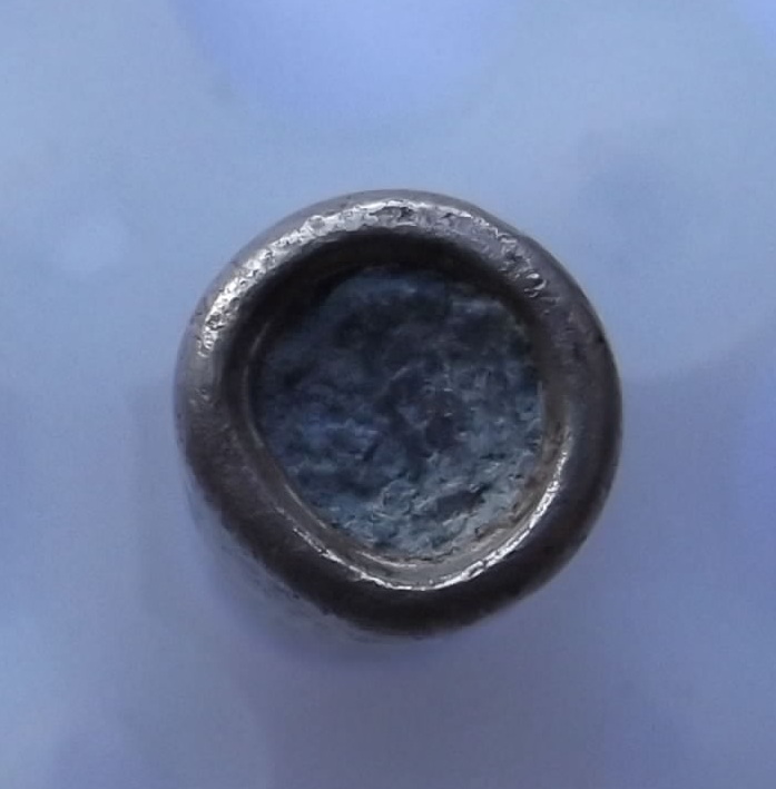

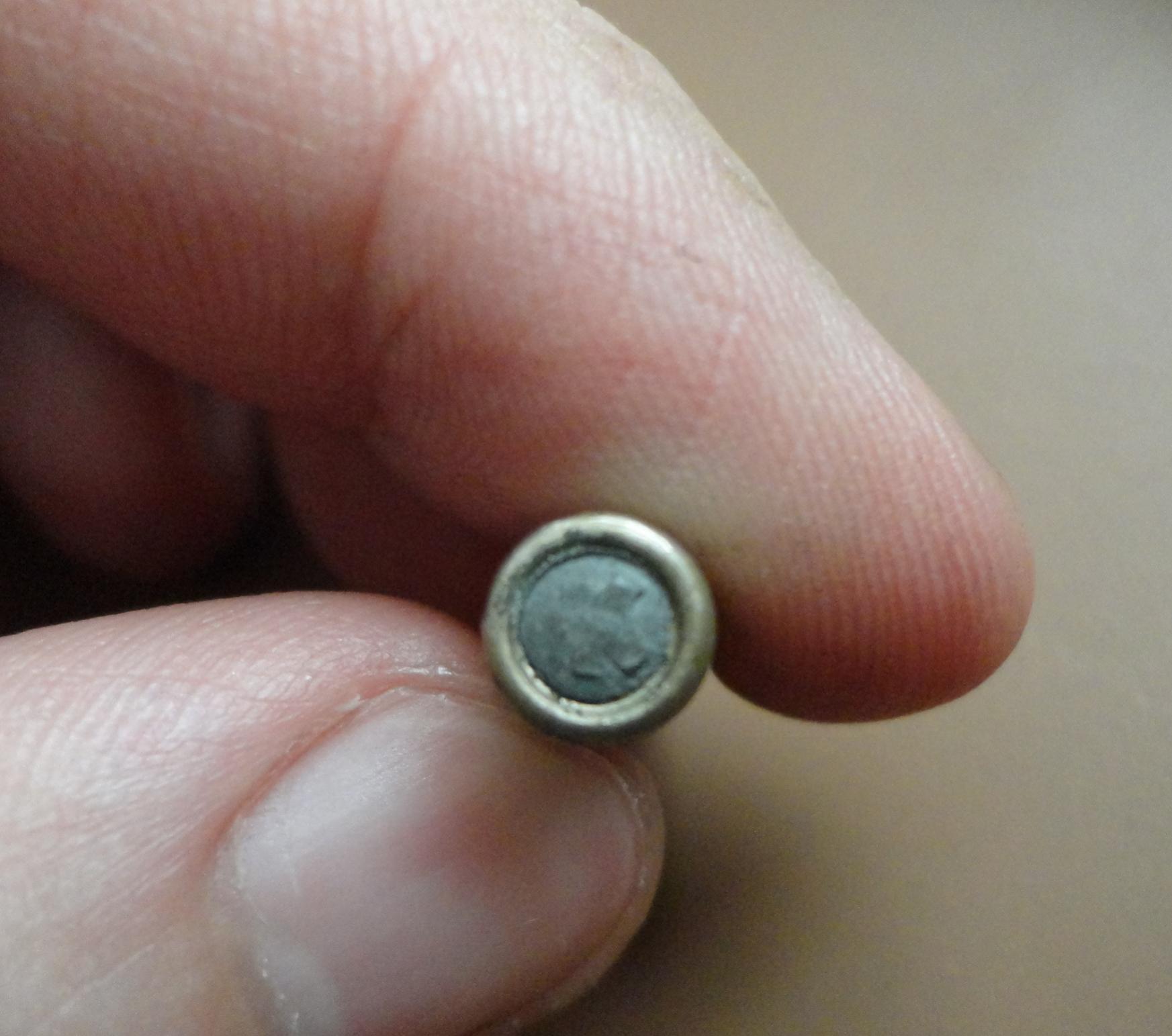

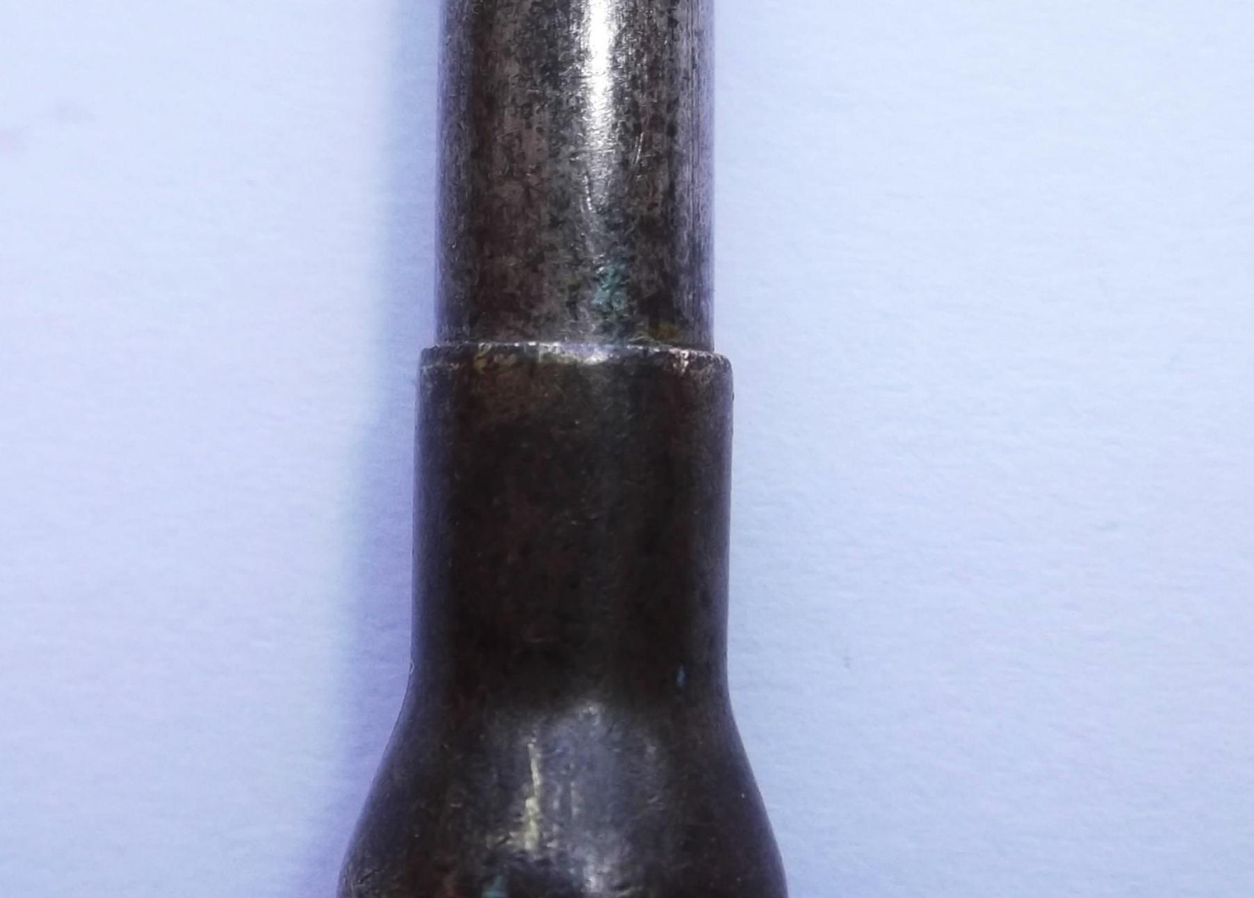

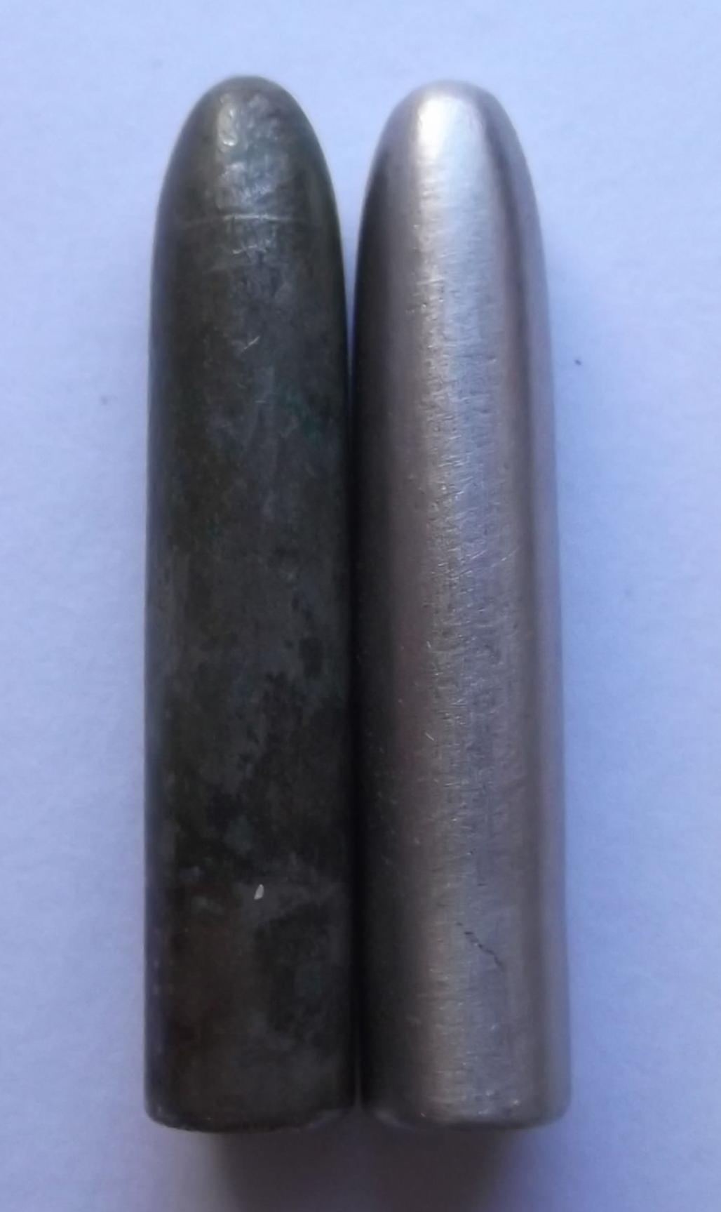

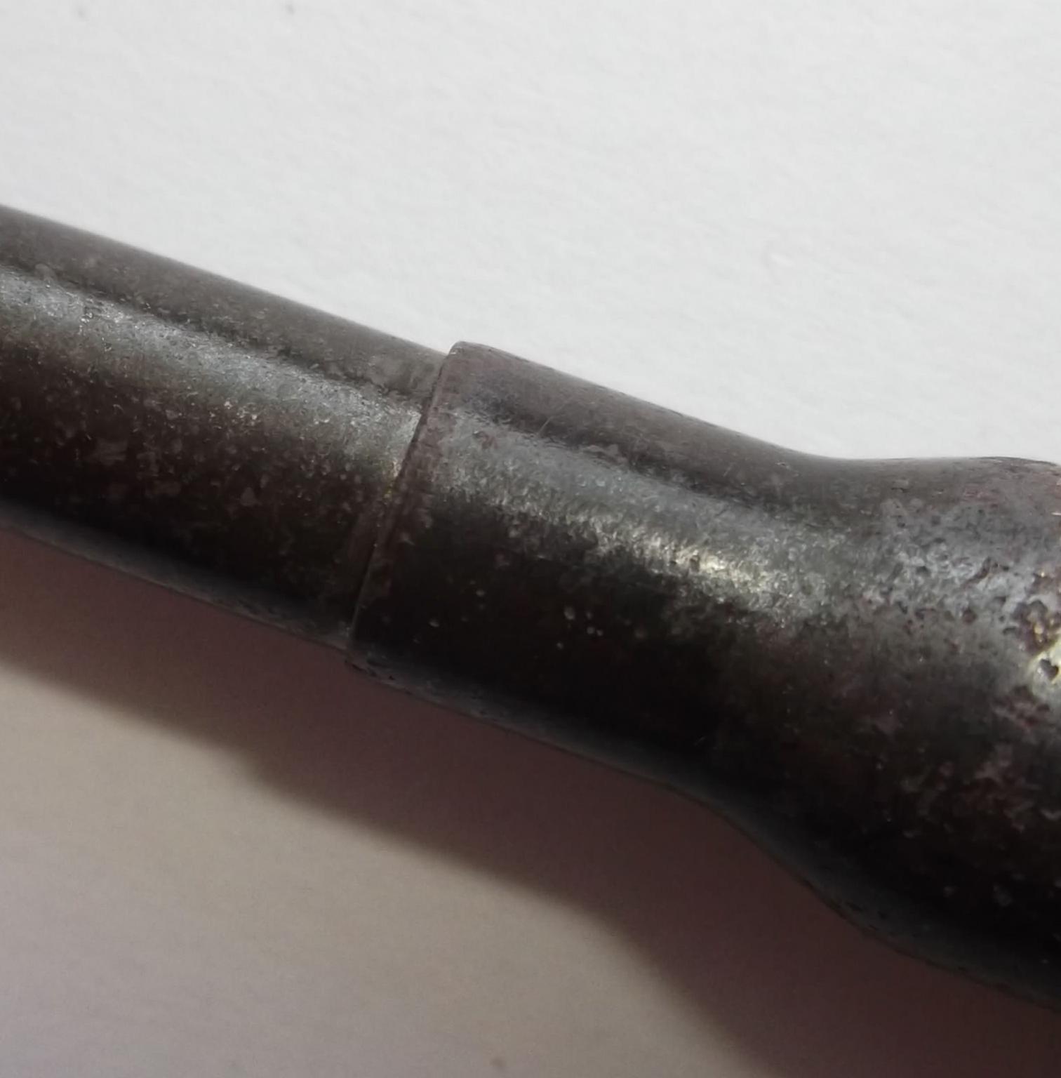

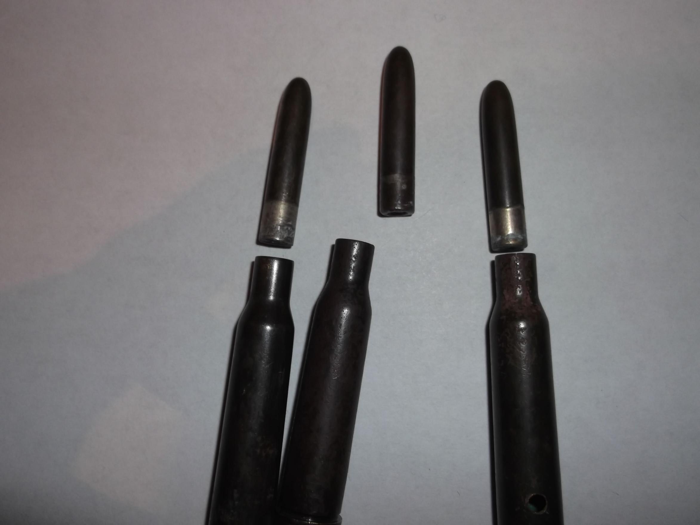

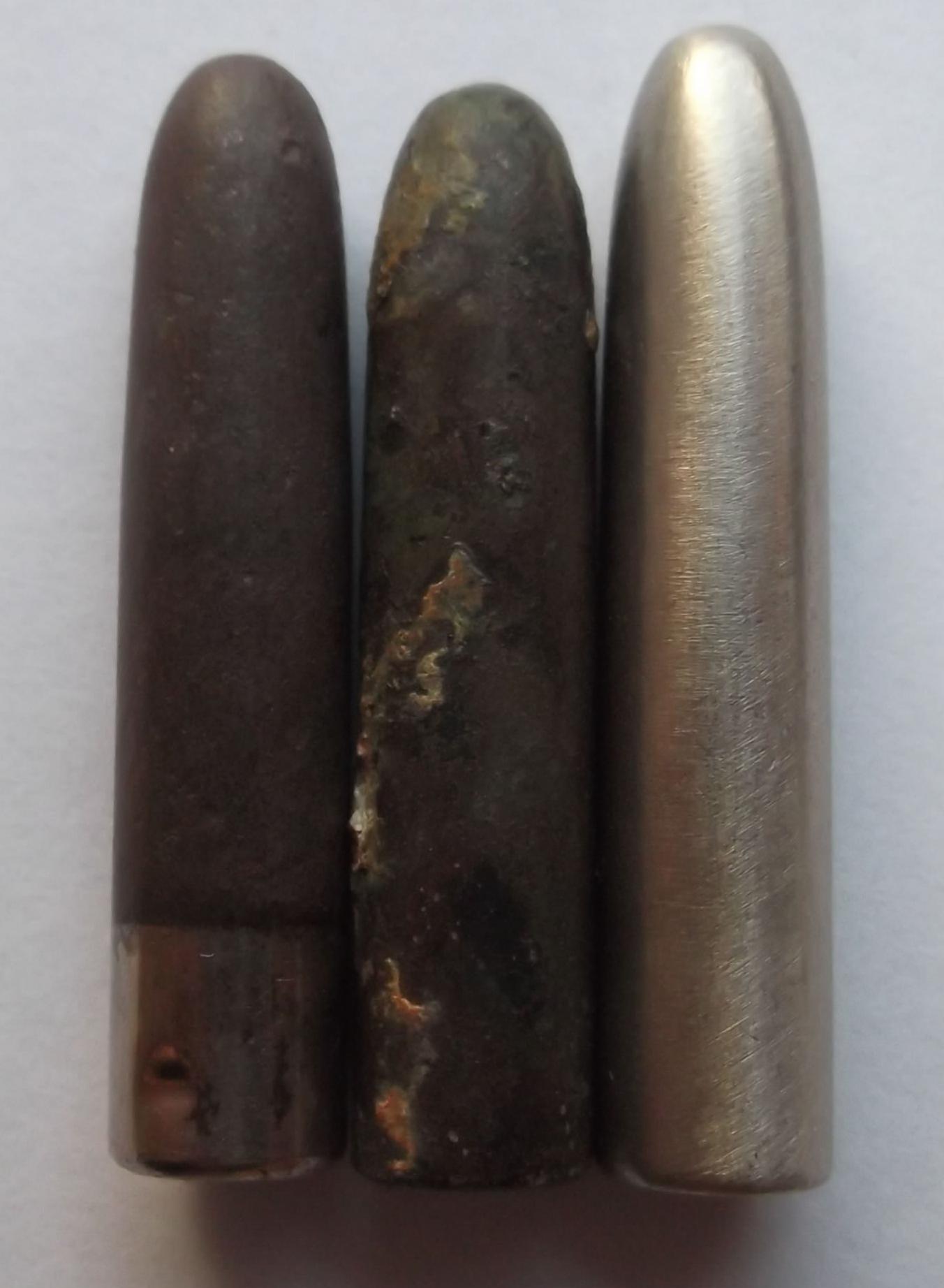

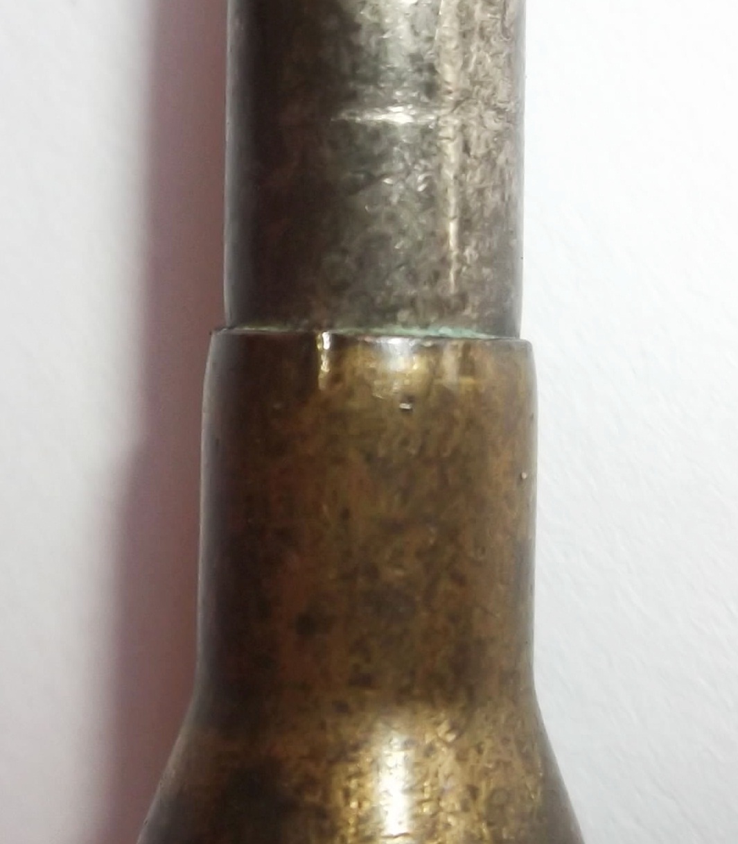

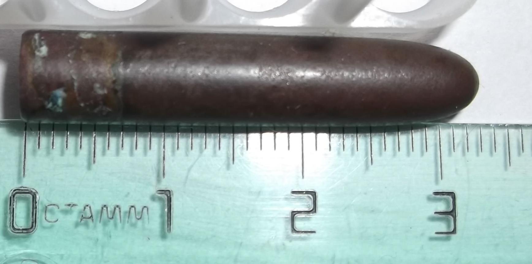

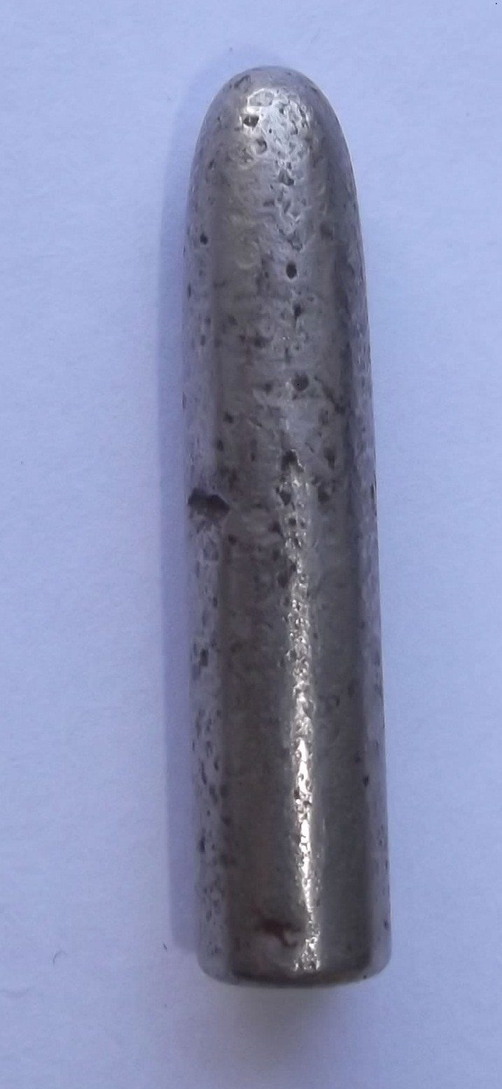

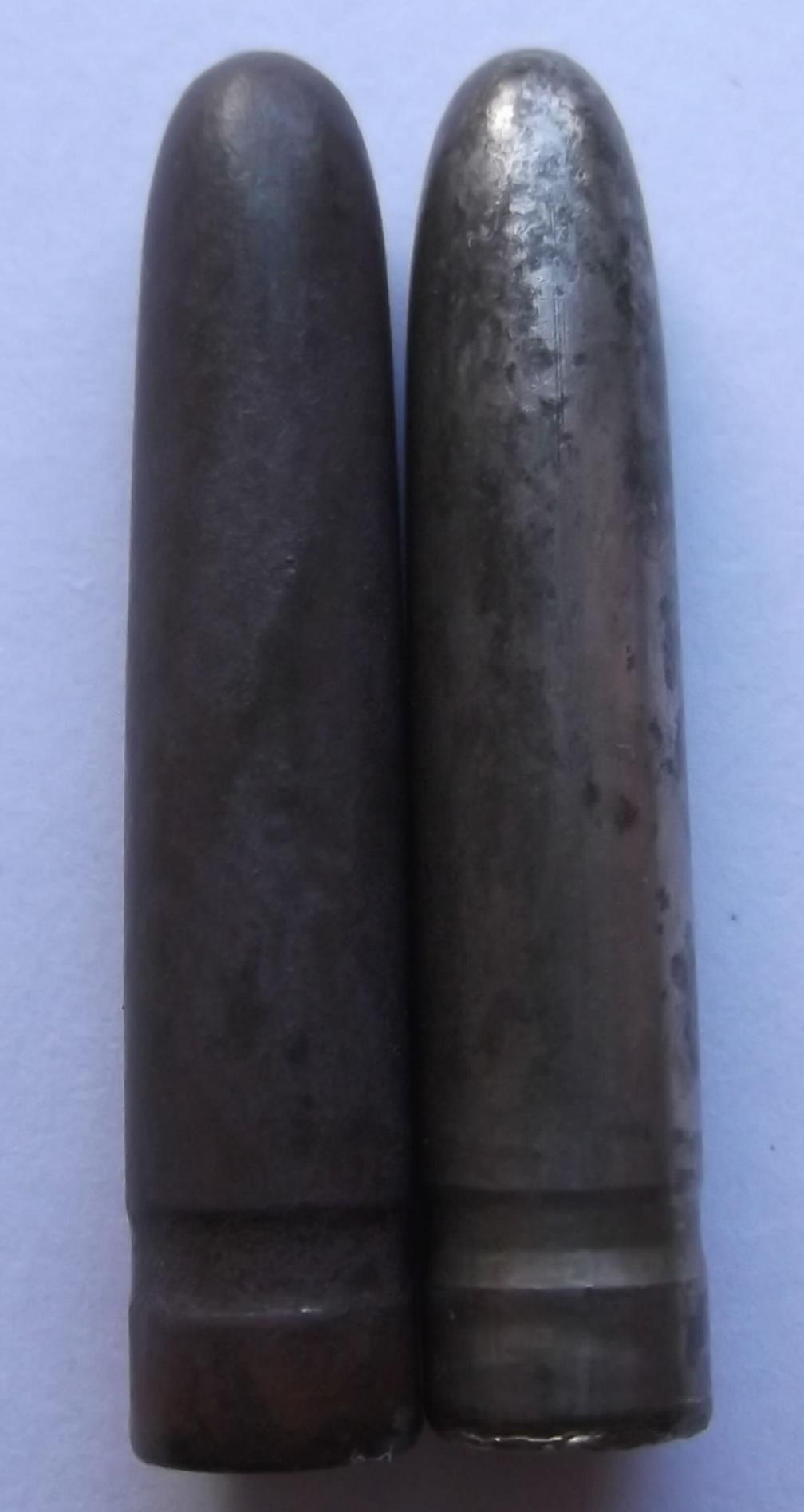

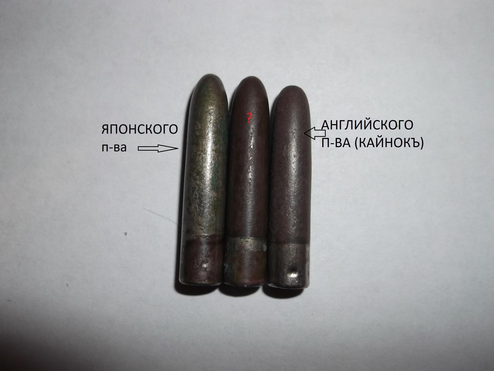

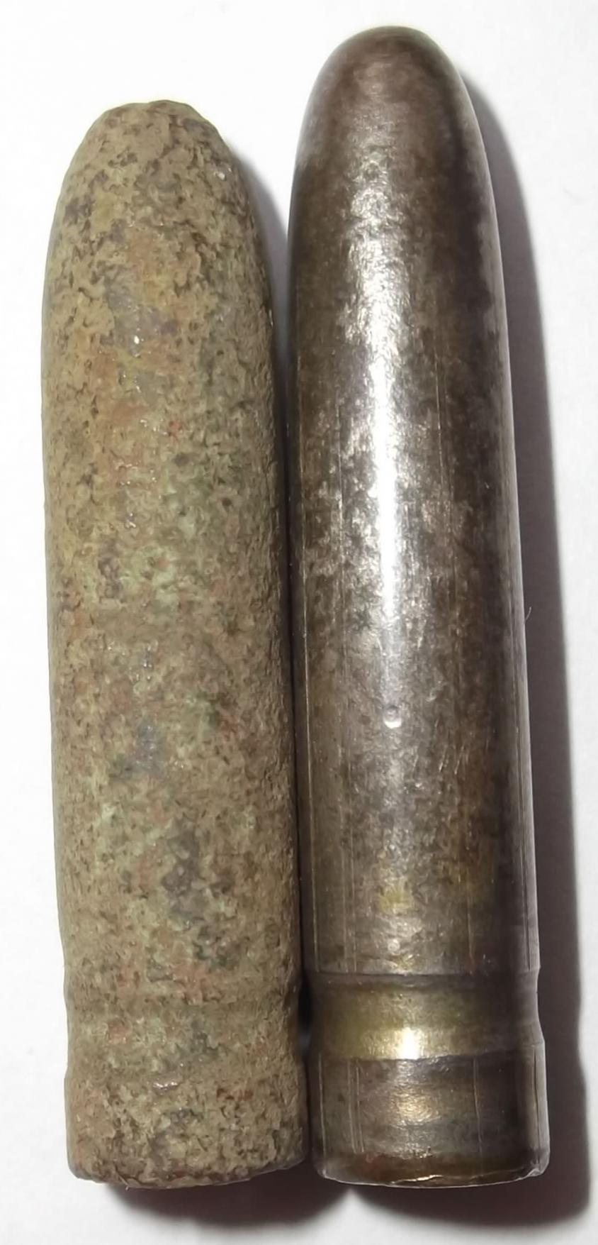

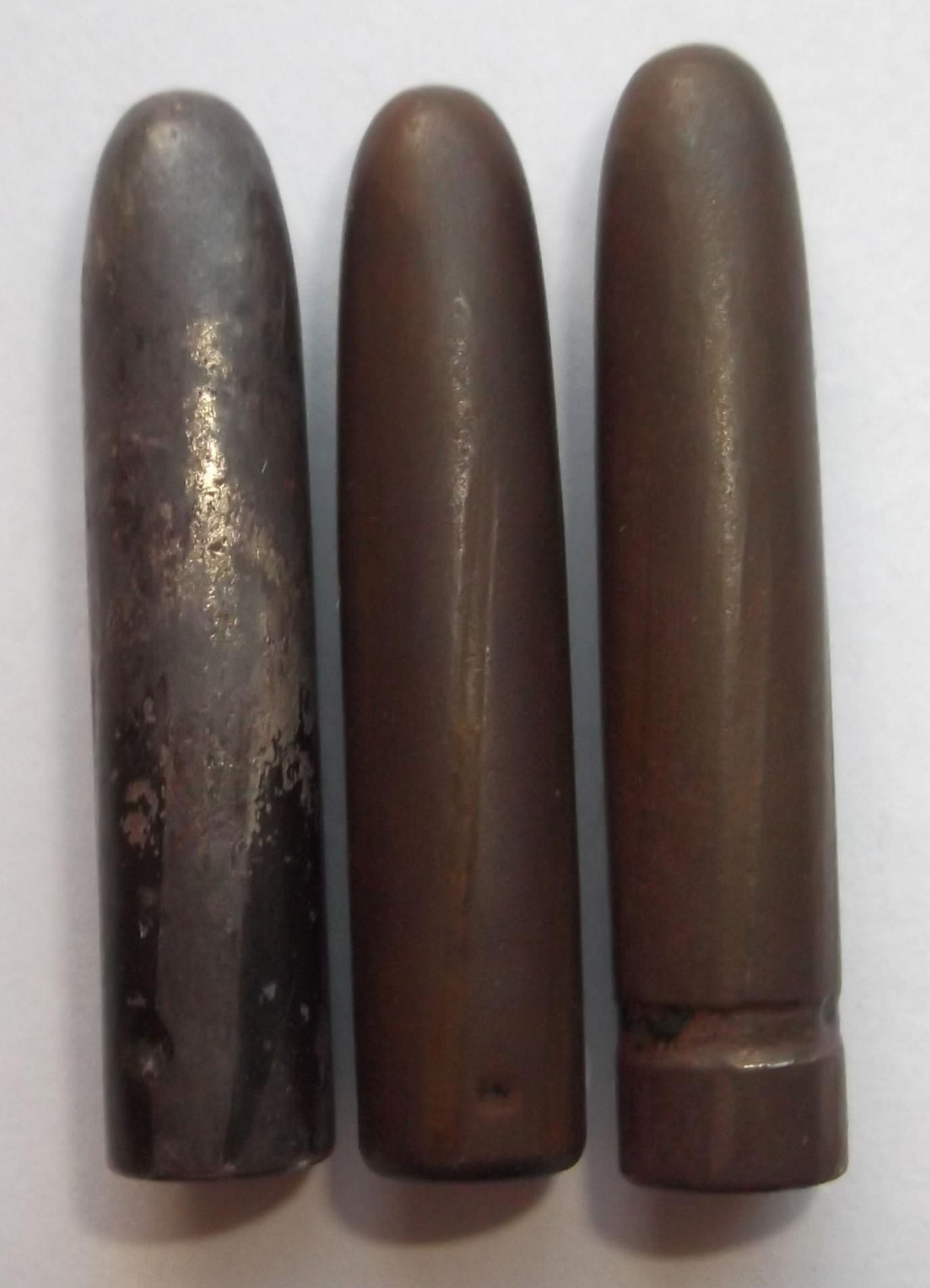

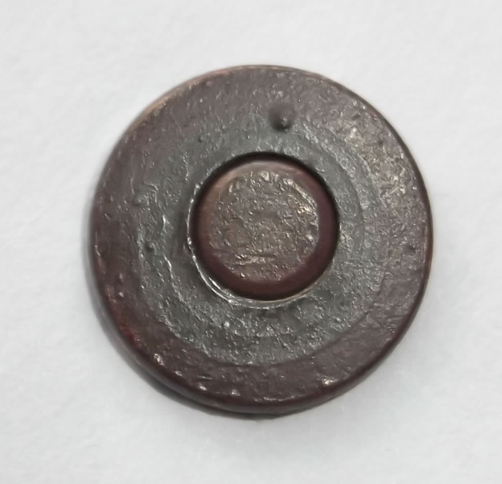

    Итак ... у меня 2 часа ночи, вставив в глаза спички :eek: я приступил к изучению Арисаки:
    1-2 : извлёк пулю
    3-4 : измерил чем было
    5 : сравнил с Японской пулей и Английской
    6-7 : для чистоты эксперимента были так же раздербанены 2 Японских макета (в них пули отличались донышками)
    8 : сравнил пули (Японского п-ва по бокам)
    p.s. если уж чего с фотами накосячил - простите o_O

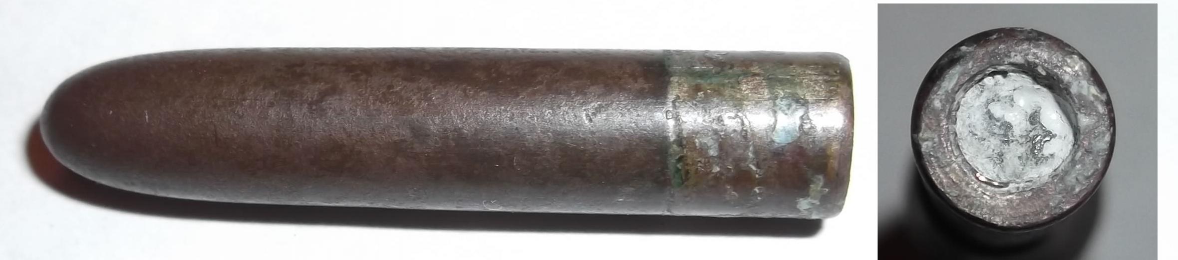

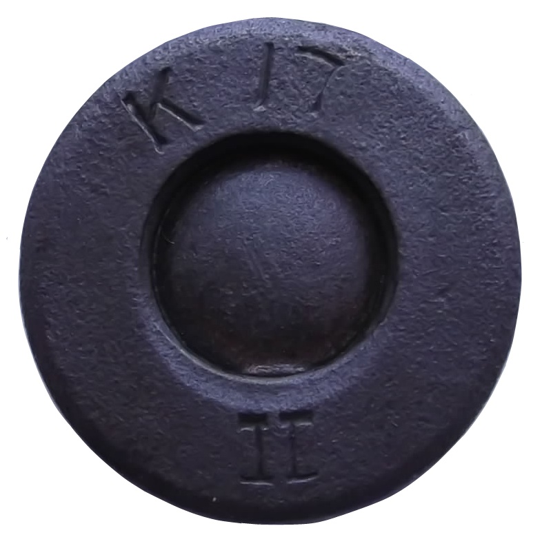

  24. Brummer
    Brummer Oberfeldwebel
    528
    41 RUS

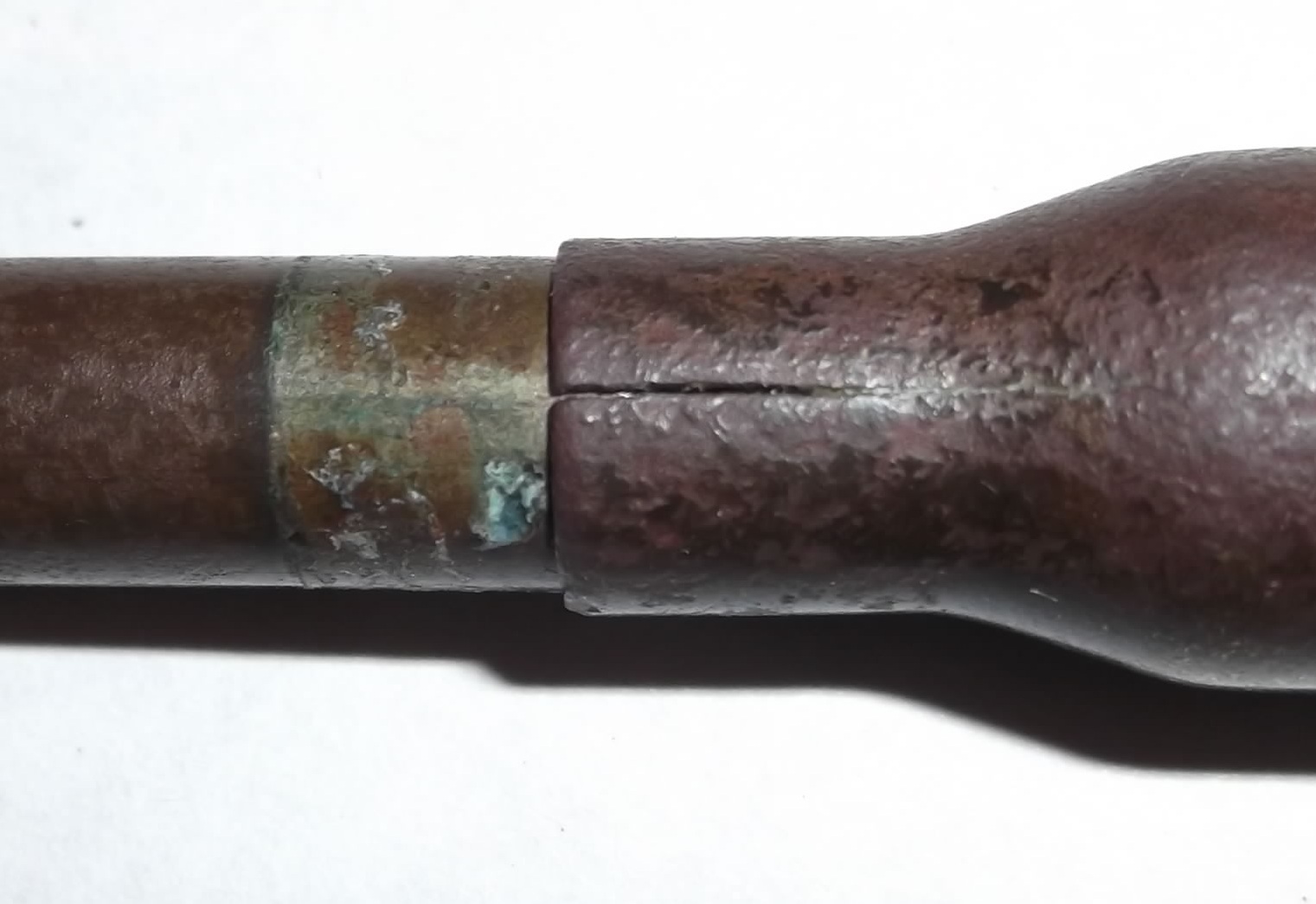

    Ну а я, с утреца, немножко дополню имеющееся:beer: Тупоконечная "Кайноковская" Арисака выпуска 1917 года. На пуле литера "К"

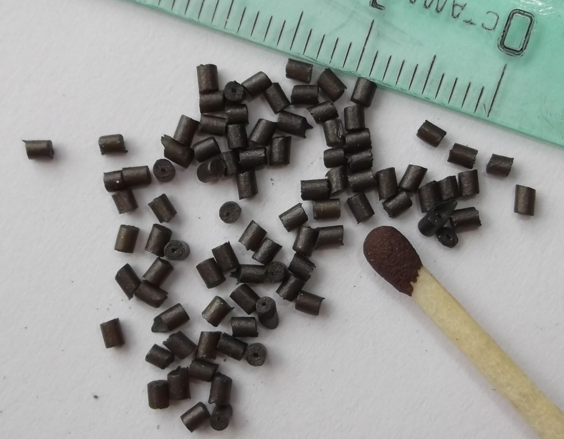

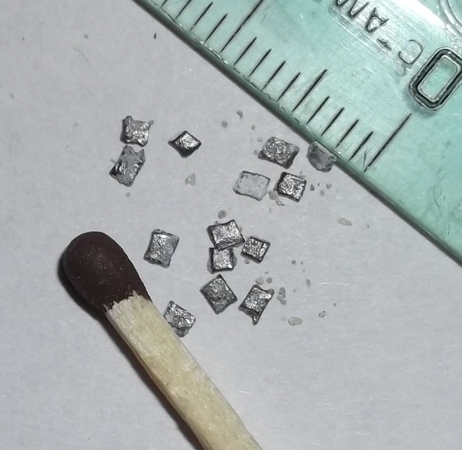

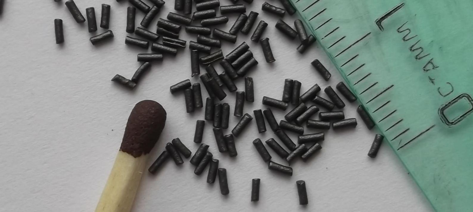

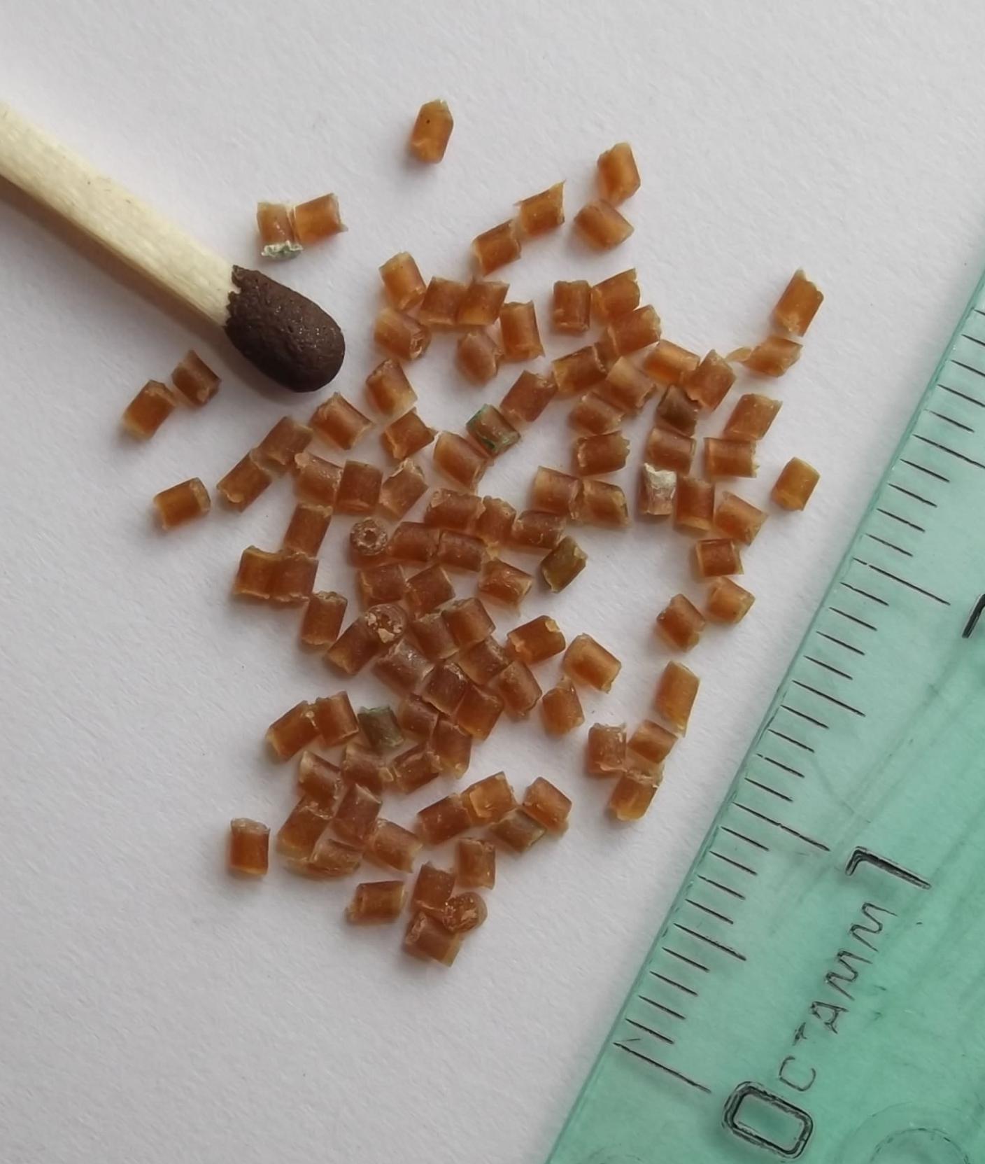

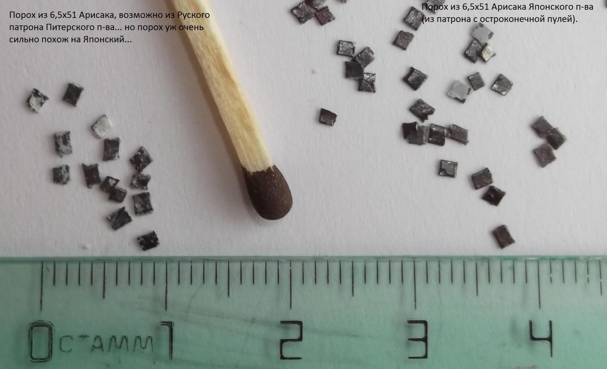

    Теперь чутка по порохам:
    1: из пока не известного патрона (см посты #7, #13, #22)
    2: сравнение пороха из патронов с постов: #7 и #3)
    3: Kynoch в 1917 года , см пост #5
    4: порох из патрона собранного в Kings Norton (см посты #6 и #12)
    5: Royal Laboratory, Woolwich (Англия) (см #10)
    p.s. после фотосессии порох был утилизирован (высыпал в окно и он развеялся по ветру... )
