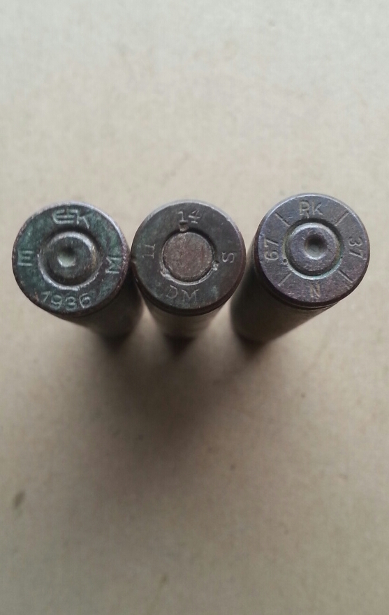

    Доброго времени.Подскажите по гильзам,есть интересные или не особо.Спасибо.С ув.
    Otryta та Schanz подобається це.
  9. Antis
    Antis Oberfeldwebel
    360
    Г. Харьков
    Левая - греческая (1936 года) не частая.

    Слева направо: Греция, Германия на ПМВ, Польша (изготовитель гильзы Pk— "Pocisk" S.A., поставщик латуни N—акционерное общество фабрик по металлу Norblin S.A.).

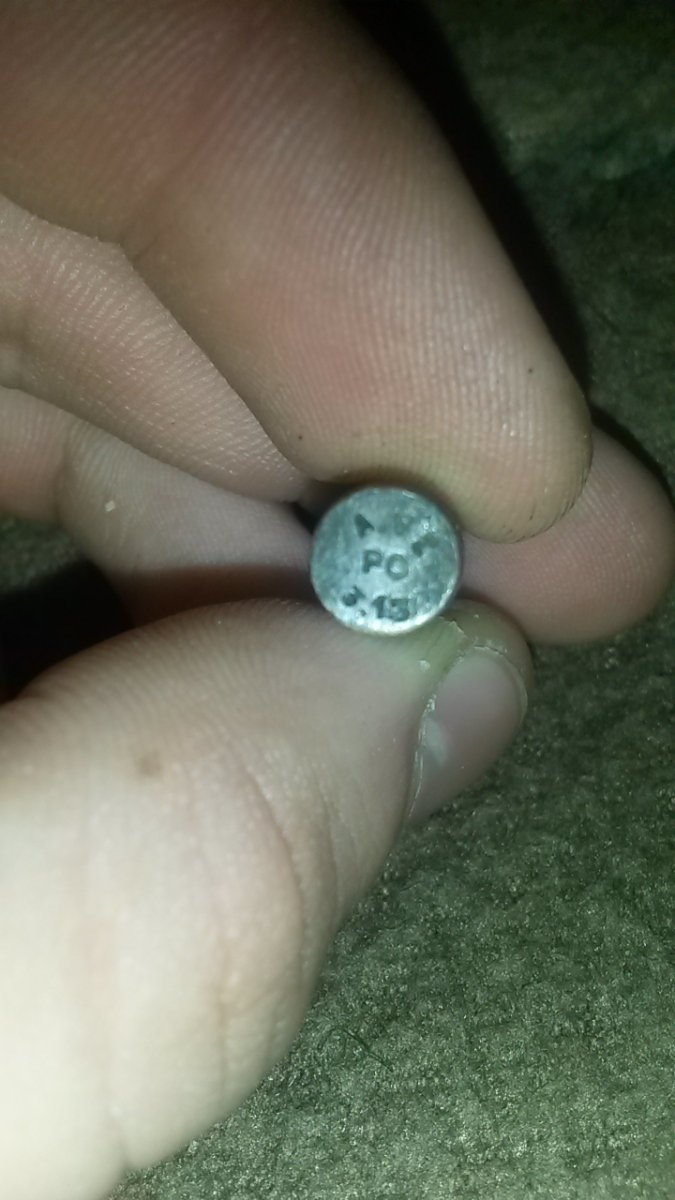

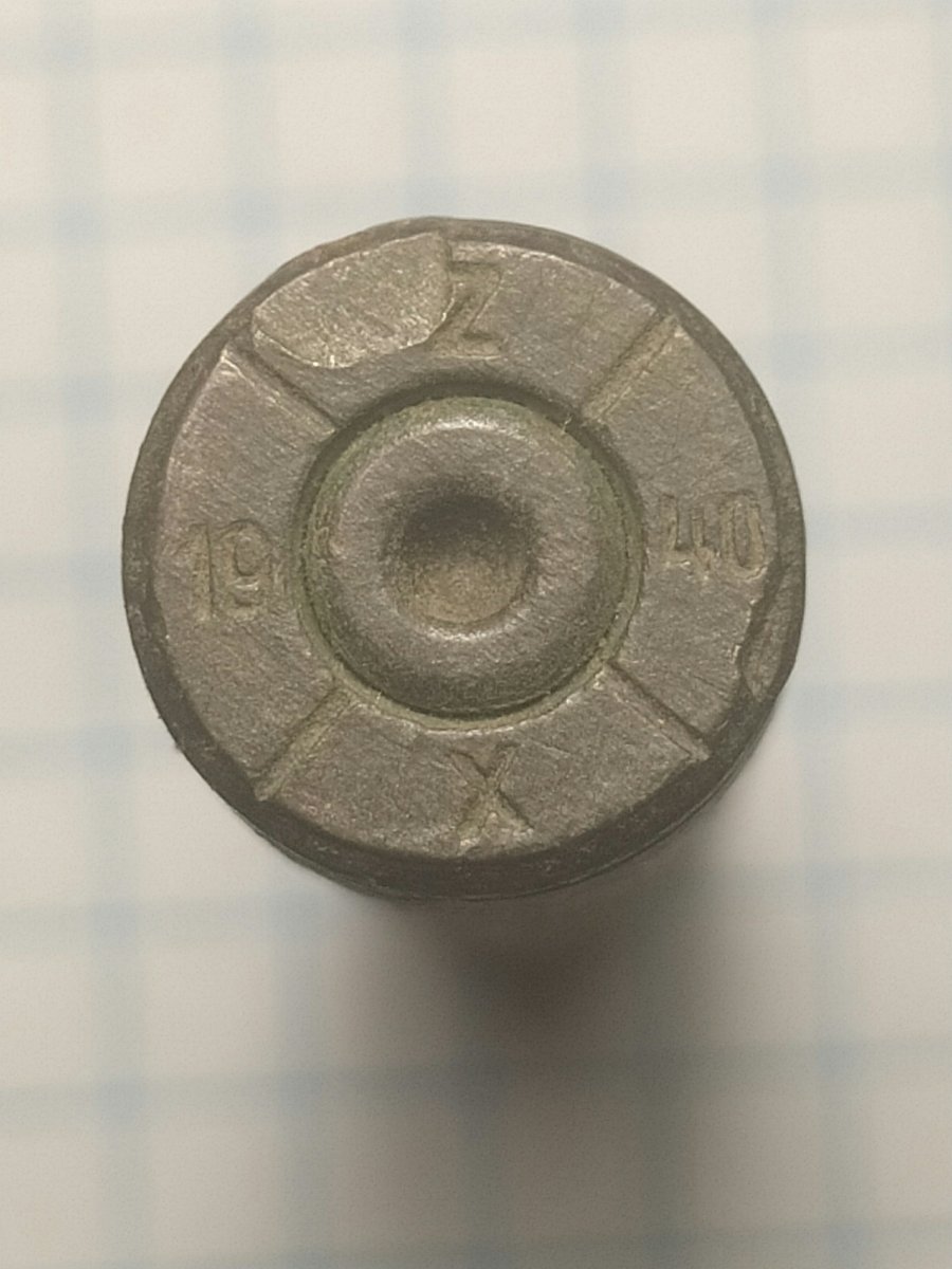

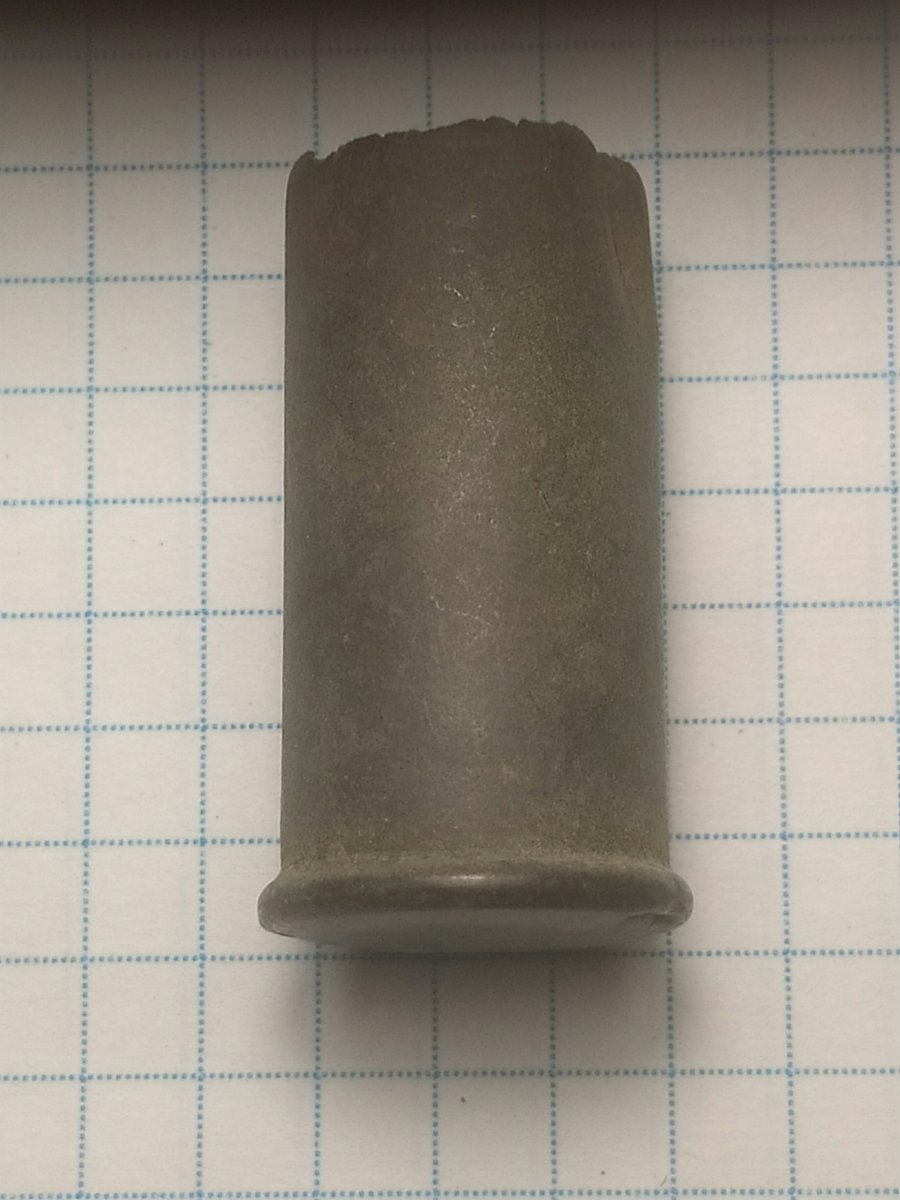

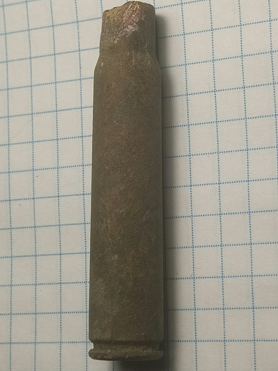

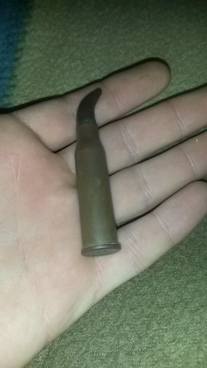

  12. Серж Мандрик
    Серж Мандрик Stabsgefreiter
    19
    111

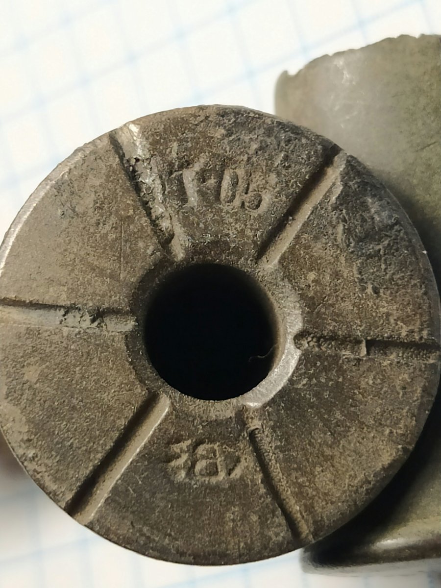

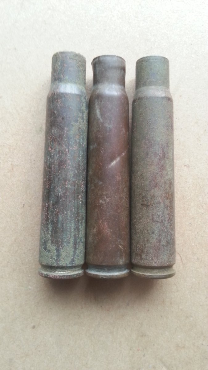

    Доброго вечора.Підкажіть по гільзам і маркуванням на них.Дякую.З Пов.

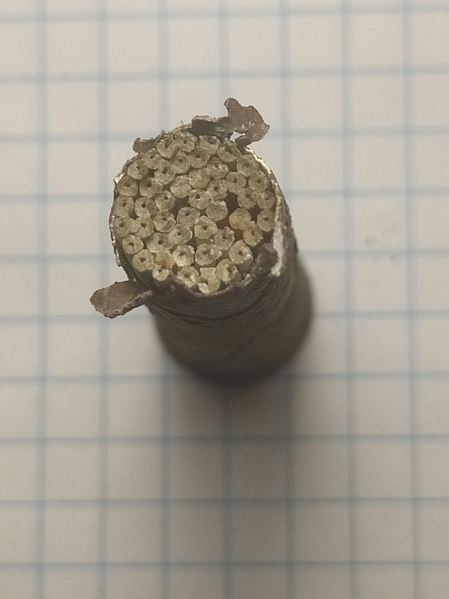

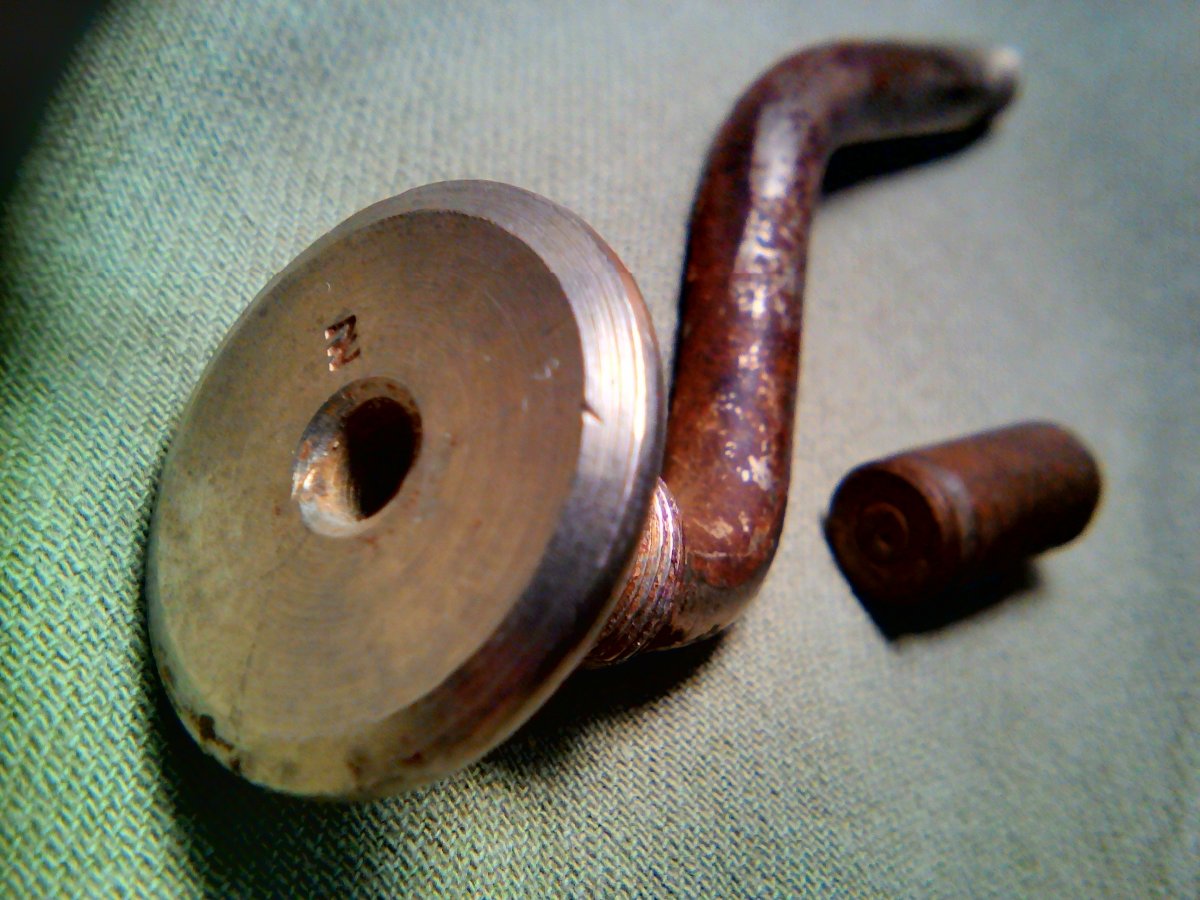

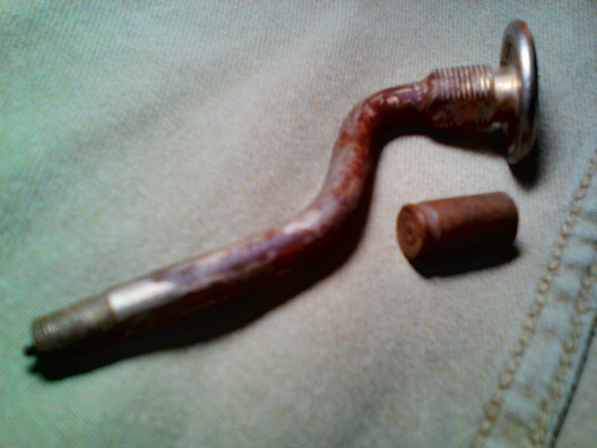

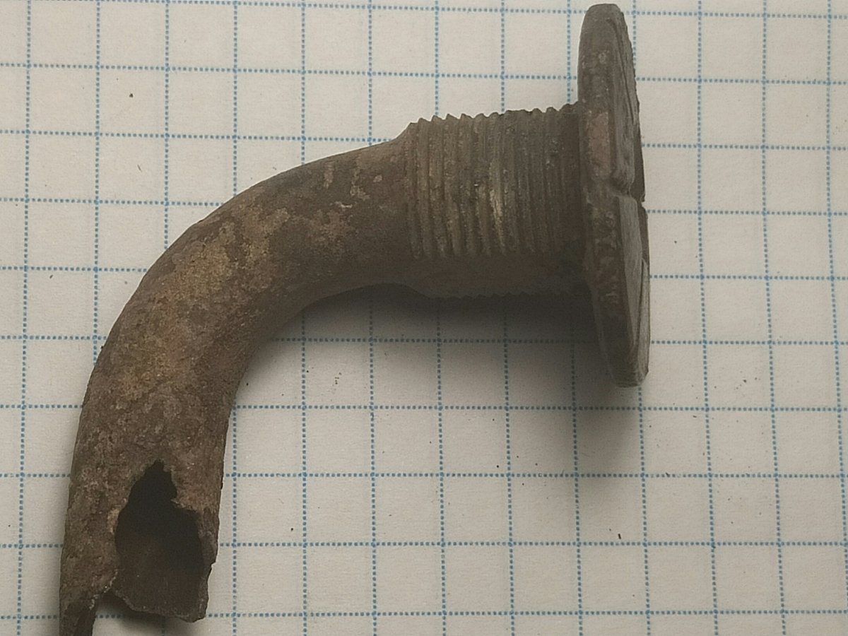

    ...ну і щоб не створювати тему,прошу підказати по капсюльній трубці(?)
    Schanz та Nicholas Fiore подобається це.
  13. Antis
    Antis Oberfeldwebel
    360
    Г. Харьков
    Первая - маузер 7,92х57. Производитель: Чехословакия, Zbrojovka Brno. Изготовлена в октябре 1940г.

    Добрый вечер. Что за манлихер с орлом, и что за странная пуля с маркировкой?

  15. Хейль
    Хейль General-major
    6.310
    Доброго!
    Первая—чешский Маузер, с порохом похоже на .303 British (7,7 × 56mmR) https://reibert.info/threads/303-british-obzor-markirovok-i-proizvoditelej.198431/
    Капсюльная трубка, на мой взгляд, это вентиль от камеры, был.

  17. Antis
    Antis Oberfeldwebel
    360
    Г. Харьков
    Манлихер - https://patronen.su/index.php?action=gallery;sa=view;id=14647
    Пуля французская от Лебеля.

    Скорее всего, да, это разновидность вентиля от камеры.
    Вот для сравнения, мне попадался вермахтовский вентиль -"сосок" от камеры (латунь, покрыта никелированием), очень похоже на ту находку, что на фото у камрада Серж Мандрик:
    Только у камрада на фото подобный вентиль с отломанной ниппельной частью.

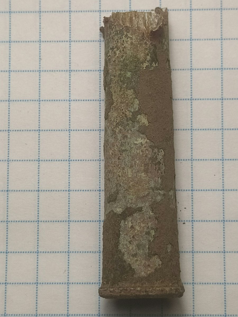

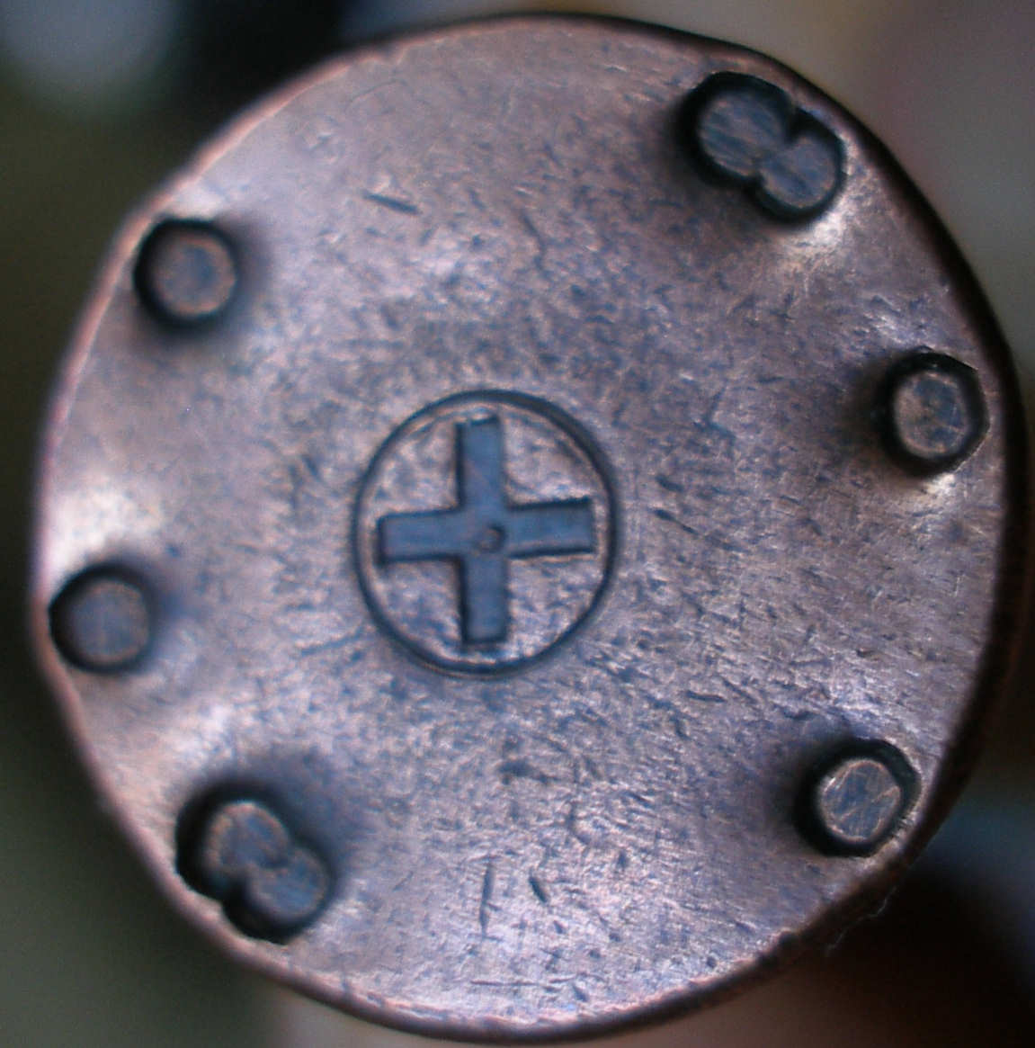

    ...накол нагадує 11-мм Швейцарську гвинтівку Веттерлі :
    по розмірам - патрон .56-50 Spencer

  20. Серж Мандрик
    19
    111
    Доброго здоров'я.
    Напевно так і є-вентиль від камери з техніки,незнаю чого мені привидівся капсюль:confused::)
    Доброго.

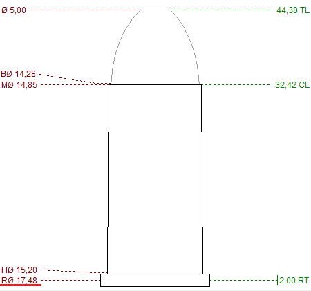

    Діаметр низу гільзи 17,5 мм.(дивна...вперше така попалася)

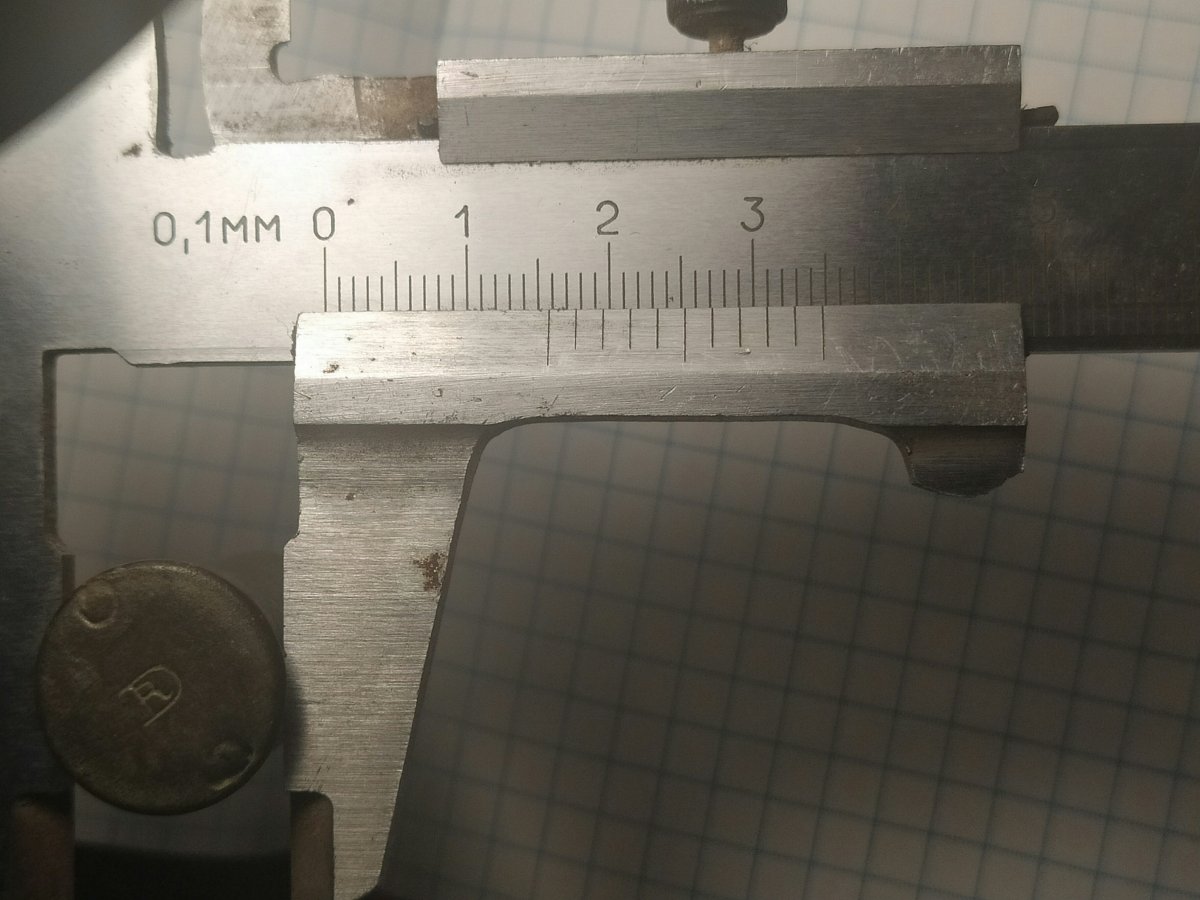

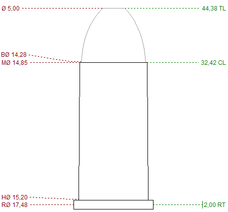

  21. Schanz
    Schanz Oberst
    3.952
    17,5 мм? По ранту донця?

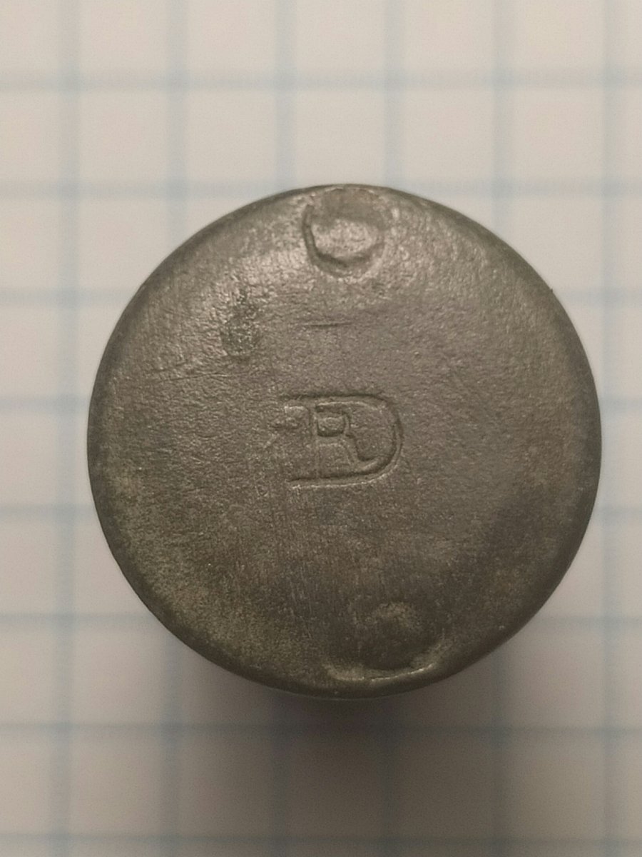

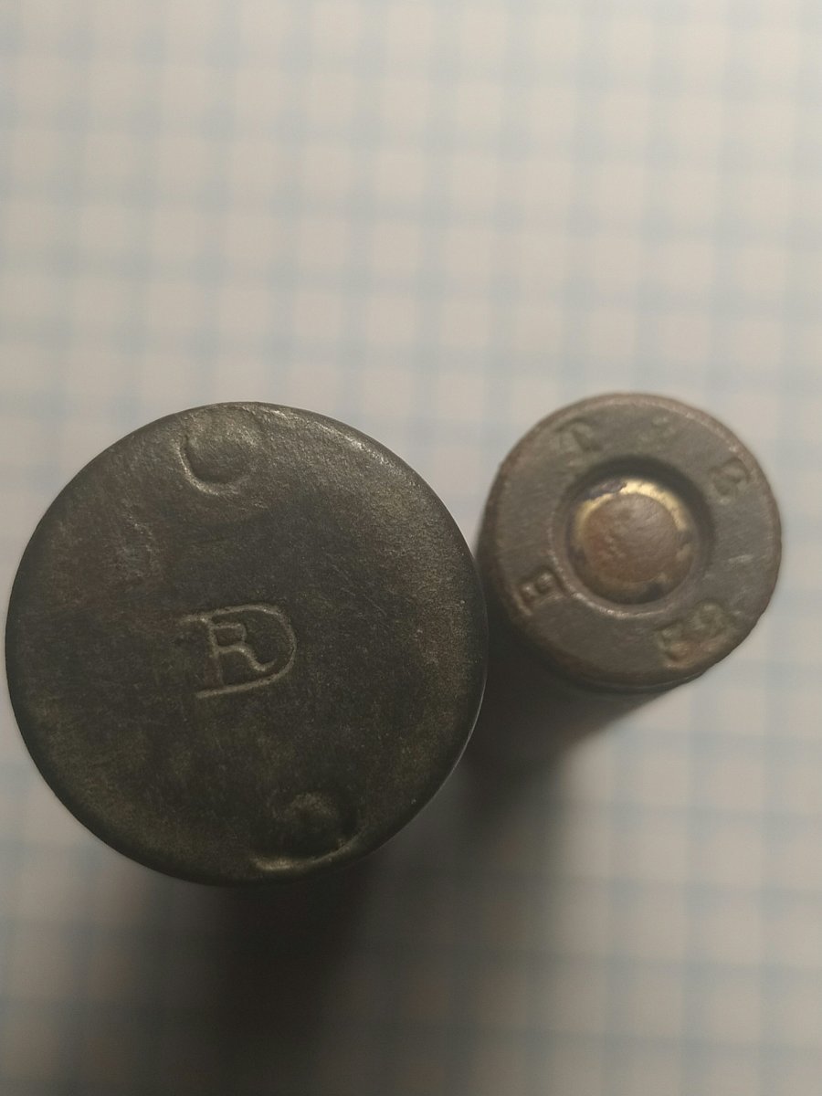

    ... А якщо не побоятися, і припустити, що Ваша гільза це ... 14 mm RF Wänzl :rolleyes:
    Останнє редагування: 13 лют 2021

  23. Schanz
    Schanz Oberst
    3.952
    Да, по размерам и диаметру ранта - тут, похоже, мало других вариантов.
    Интересно, а кто был изготовителем гильзы, которую нашёл камрад Серж Мандрик ?
    :rolleyes:Клеймо в виде буквы D с буквой R внутри?
    Останнє редагування: 14 лют 2021
    Мансур Львович та Серж Мандрик подобається це.

    ...уявлення немаю:rolleyes:...

    Понятия не имею. :rolleyes:

    Вот и я тоже не знаю...:rolleyes:...Значит интрига по клейму сохраняется! :beer:
