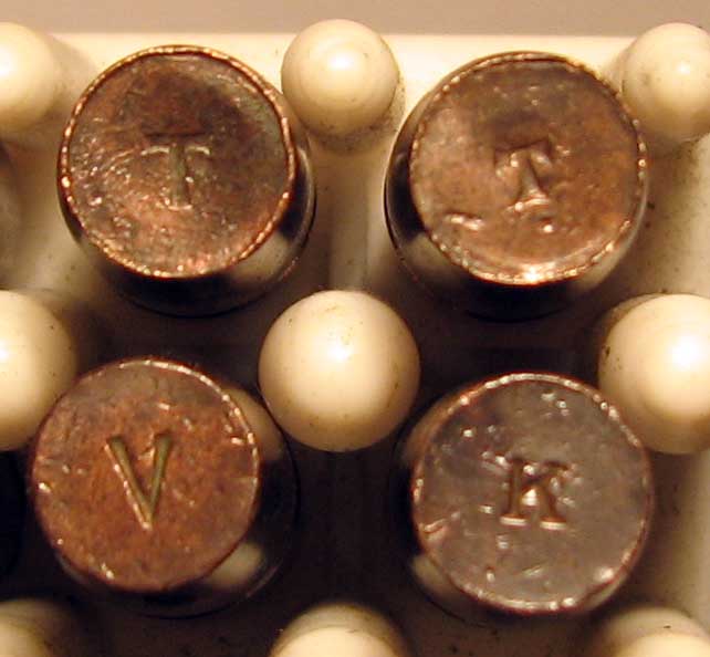

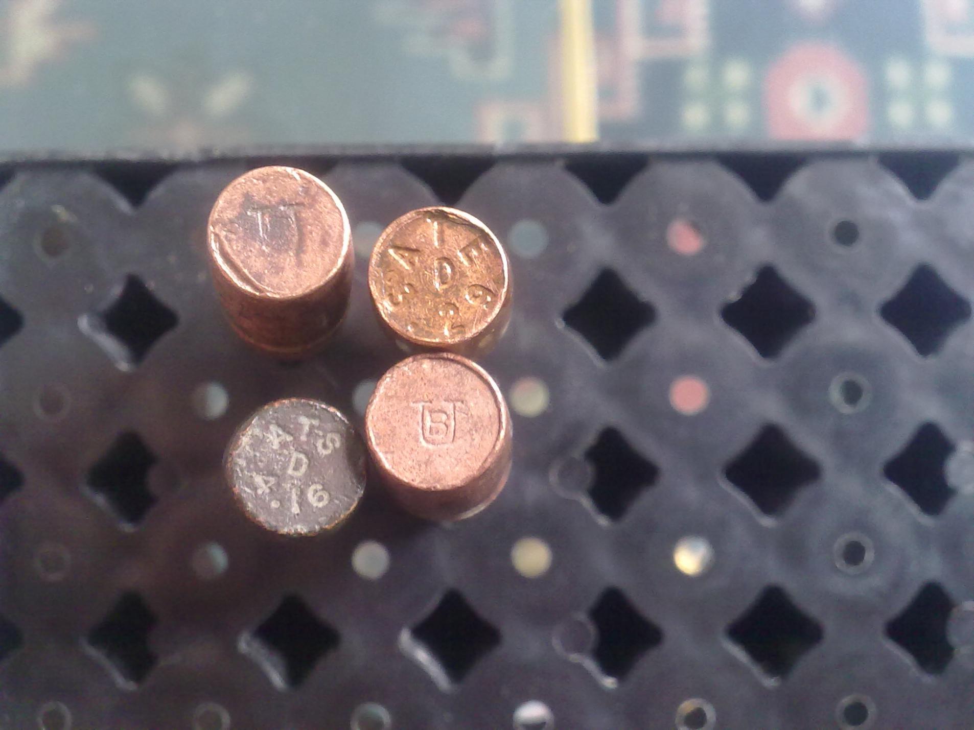

    По аналогии с соседней веткой о клеймах пуль Маузер 7.92х57, предлагаю создать ветку и выкладывать клейма пуль Лебель 8х50R. Поле для деятельности здесь еще шире, чем с маузеровскими. Особенно интересны будут клейма не французских пуль, а произведенных за пределами франции. Расшифровка клейм очень приветствуется.
    Вот для начала немного самых красивых из моей коллекции.

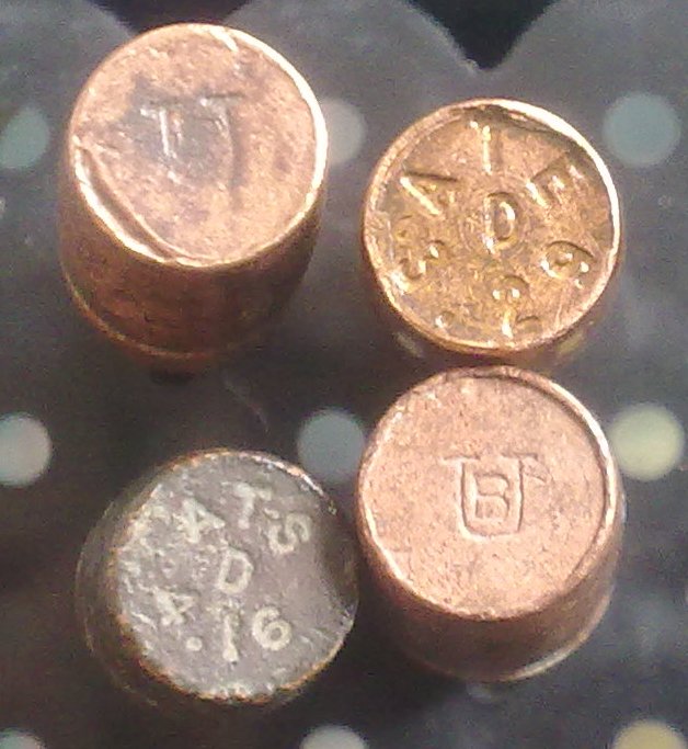

  3. Горный дух
    Горный дух Stabsgefreiter
    566
    Киев Украина
    Тупоконечный -шикарен!:eek:
    Могу немного по нижнему ряду.
    Первая буква А , это укороченная абревиатура ART.- отдел артилерии (Dirección de Artillería)
    Две вторые буквы - это завод производитель ( их расшифровки есть на мунисьйоне )
    TS=Atelier de construction de Tarbes
    VIS= Atelier de Fabrication de Vincennes
    TE= Atelier de fabrication de Toulouse
    В центре - шифр поставщика латуни ( расшифровки есть на муни )
    C= Cie Française des metaux de Castelsarrasin.
    R.=Trefileries et Laminoris du Havre, de Rugles
    D.= Societé Electromécanique de de Dives
    PC. = Atribuido a Etablissements Caillaux, de Boulogne sur Seine
    Ну по нижним цифрам думаю понятно : семестр . год
    По левому верхнему - англичанин Greenwod & Batley , 2й семестр 1917 год
    По правому польскому все аналогично французам( DZ=D ) , а по левому все и так понятно.
    С уважением , Горный Дух.
    Пи Си У меня прилично завалялось таких пуль , если найду где они - выставлю .

    Первая буква А в обозначениии производителя, не Dirección de Artillería, а сокращение от Atelier
    Думаю, камарад tr30801 уже давно знает сайт Мунисионса, и нашел эти расшифровки. Тем не менее, все знают, что "муня" имеет очень много ошибок, поэтому использовать этот сайт как справочный материал надо очень и очень осторожно. Например, на самом деле поставщики (не латуни, т.к. пули D изготавливались из томпака) металла имеют следующие названия:
    C= Compagnie française des métaux, Usine de Castelsarrasin
    R.=Société anonyme des tréfileries et laminoirs du Havre Usine de Rugles
    D.= Société d'éléctro-métallurgie de Dives
    PC. = A.Gramont Usine de Pont-de Chéruy
    К стати, не нашел на Мунисионе расшифровки клейм на пулях Лебеля. Есть раздел с фотками пуль, но клейма не расшифровываются. Может я плохо искал?

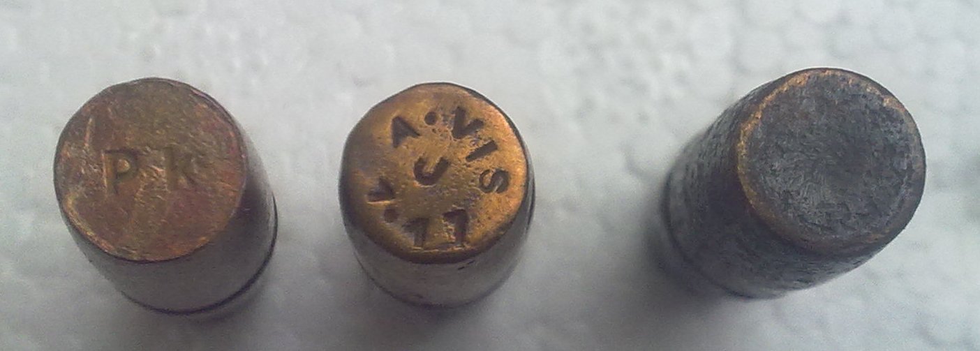

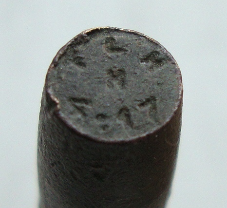

  11. GINDENBURG
    GINDENBURG General-major
    82
    138
    9.219
    Внесу свою скромную лепту. :)
    С уважением GINDENBURG.

  12. GINDENBURG
    82
    138
    9.219
    Кстати крайняя пуля вытащена мной
    лично из патрона (из какого увы теперь
    незнаю, гильза затерялась среди других)
    А маркировка изначально была какая-то
    "замусоленая". Сначала подумал окислы,
    но крацовочная щетка не помогла...
    В лебелях не силен вообще.
    Что за изготовитель ?

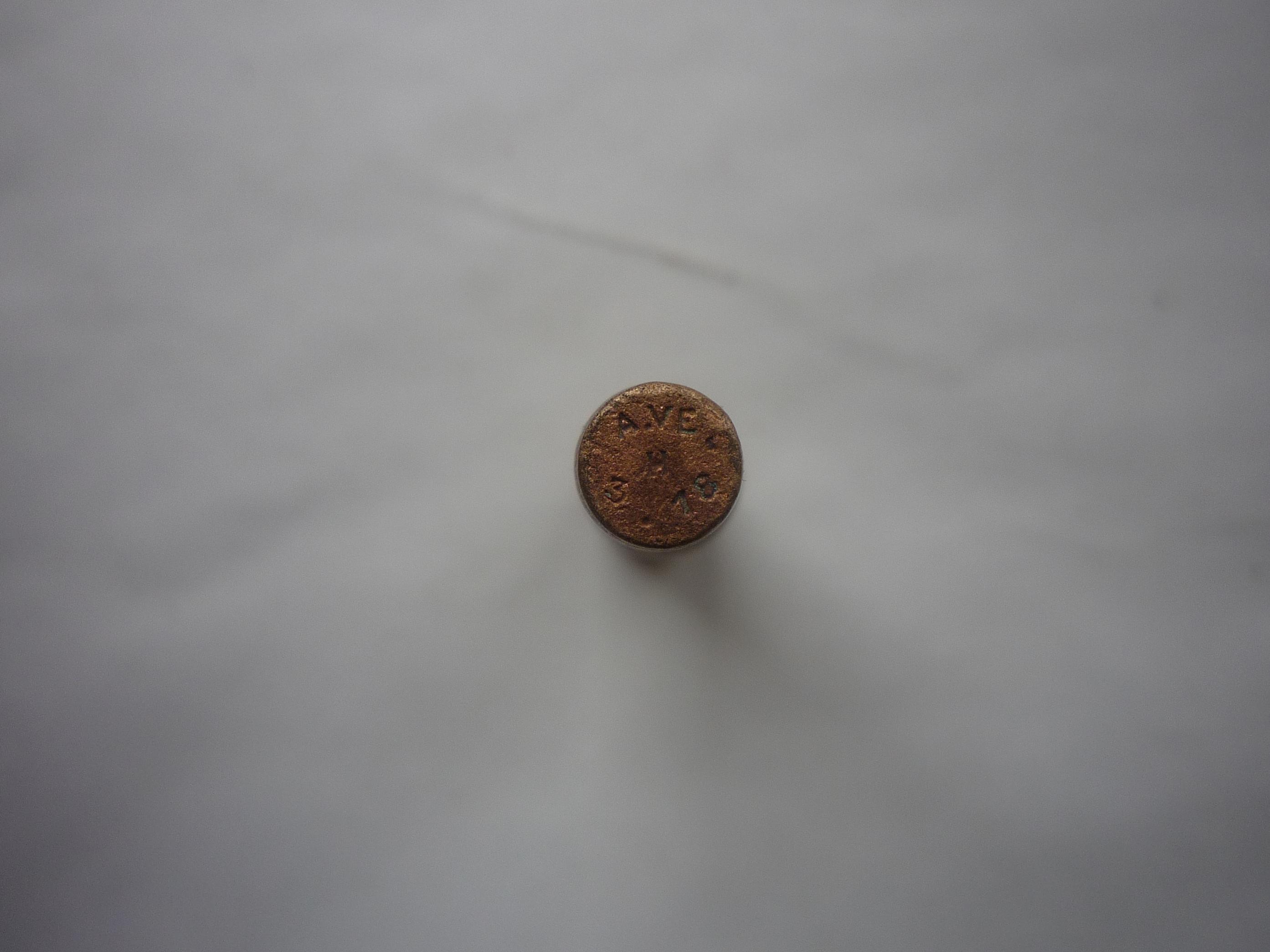

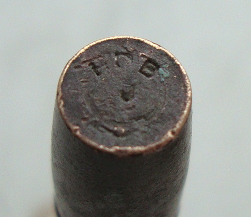

  13. Badahshan
    Badahshan Stabsfeldwebel
    739
    Маленькая страна чудес
    Вот еще немного таких.А кто подскажет,куда подевалась тема с лебелевскими клеймами на гильзах?Чтото ее не видно:confused:

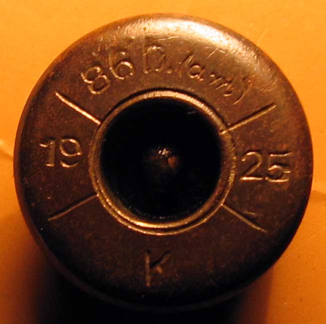

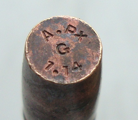

  18. Мося
    Мося Stabsfeldwebel
    1484
    465
    3.296
    1.927
    Кайнок 1925год.Румынский заказ.

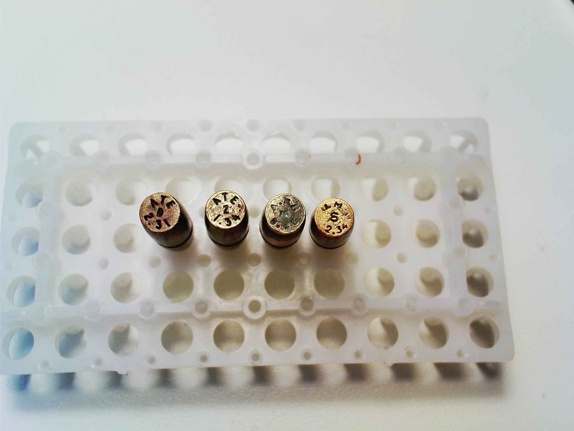

  22. Badahshan
    739
    Немного из моих запасов:

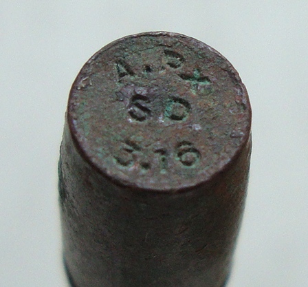

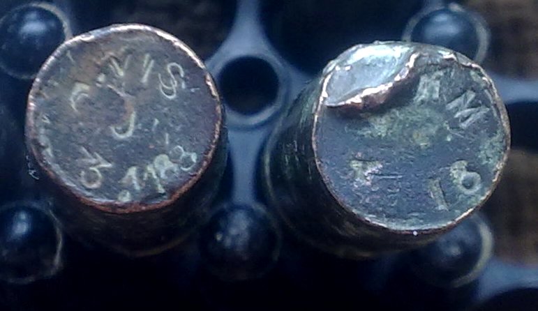

  23. DemonVelzevul
    DemonVelzevul Schütze
    Украина, львов
    Помогите распознать клеймо
    Schanz подобається це.
  24. tr30801
    tr30801 Stabsfeldwebel
    960
    Думаю, что это клеймо говорит о том, что пуля изготовлена британской компанией British Munitions Co Ltd., Millwall, London UNITED KINGDOM в марте 1917 года.
  25. NORDBADGER
    NORDBADGER Oberfeldwebel
    1.045
    Россия
    Мммм ... в этот раз даже Муня не врёт :) - Birmingham Metals and Munitions Co. И З соответственно 3 квартал/триместр.
  26. tr30801
    960
    Спасибо !!! Вот так и доверяй английским сайтам. Недооценивал я муню.
    Но со страной-производителем не ошибся
