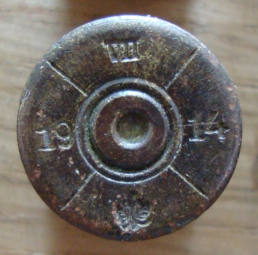

    E&C - Patronenhülsen und Kapselnfabrik Ig. Eisler & Co., Inzersdorf

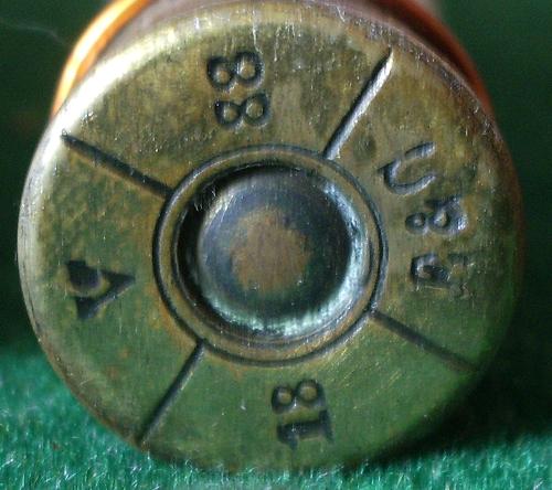

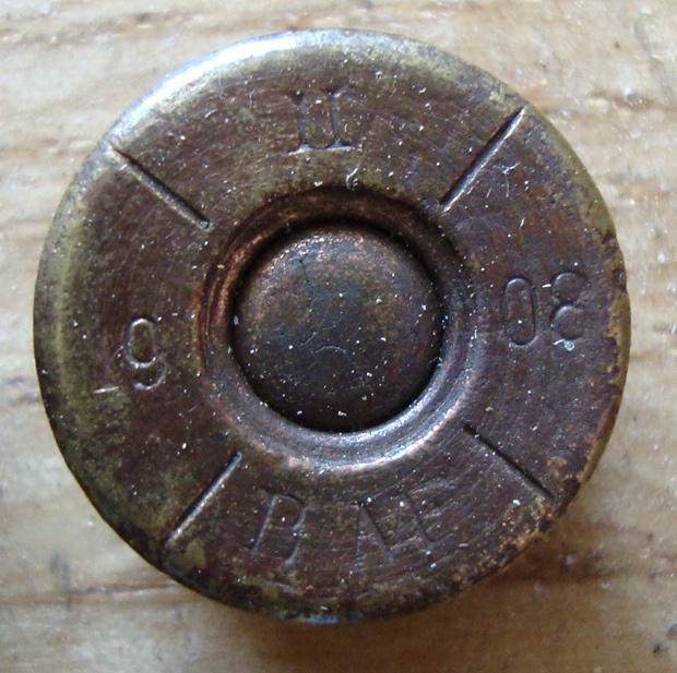

    И еще один интересный экземпляр JR - J. Rosam, Wien

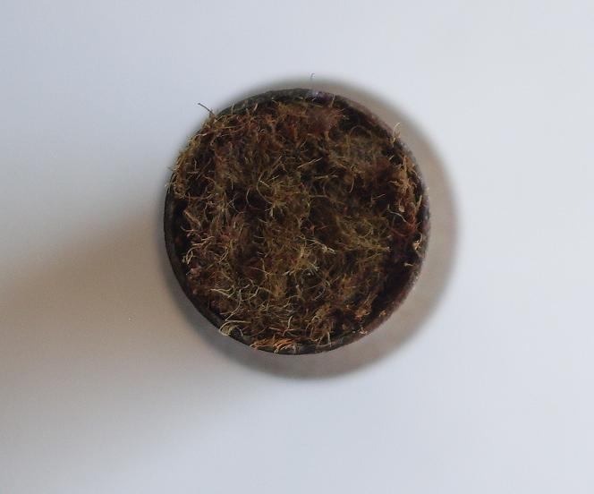

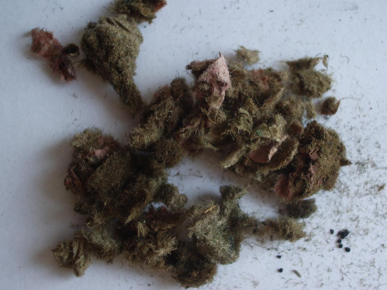

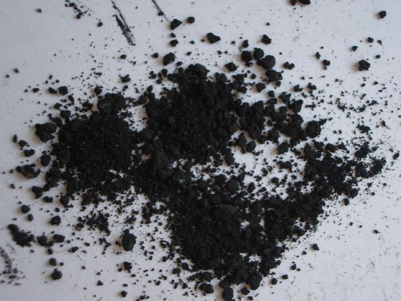

    Решил дезактивировать один из так называемых «холостых патронов с бумажной пулей». Пуля состояла из материала напоминающего войлок и бумажной оболочки. Результаты на фото. Имеет ли кто-нибудь информацию о данном боеприпасе и его предназначение?

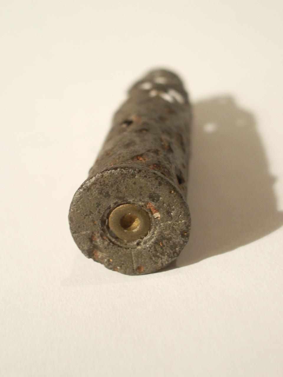

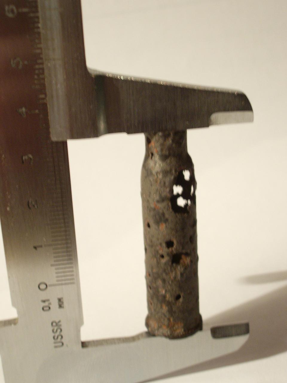

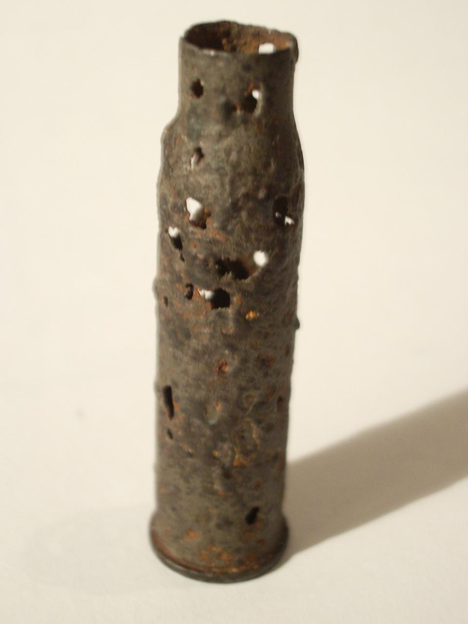

    Ко всеобщему вниманию – стальной Маннлихер. Кому то встречалось что то подобное? Может известно происхождение?
  17. Штахель Андрей
    Штахель Андрей Stabsgefreiter
    679
    Re: Давайте обсудим старенький Манлихер, кто че имеет добавляем.
    Когда-то во Львове видел, производителя не помню.

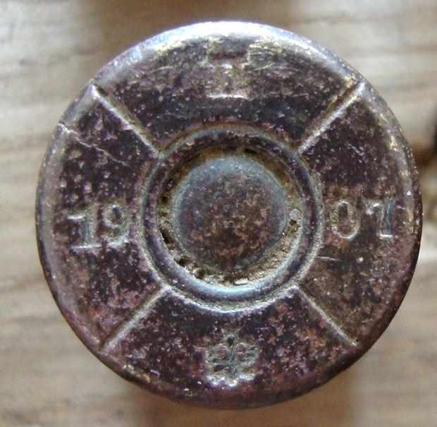

    Скромная подборка Австрийского Маннлихера 8х50R
    Уже третий год собираю маркировки Австрийского Маннлихера.
    Подборка пока очень скромная, сохран некоторых образцов
    также желает лучшего, отсутствуют некоторые производители.
    Но принимая к вниманию, что большинство гильз откопано
    мною лично, то считаю этот результат неплохим.
    На основании своей скромной
    подборки сделал пару выводов…
    С уважением GINDENBURG.
    P.S. Просьба не комментировать,
    пока не кину 17 постов.
    Ivan Solodkiy та Bogdanqw подобається це.

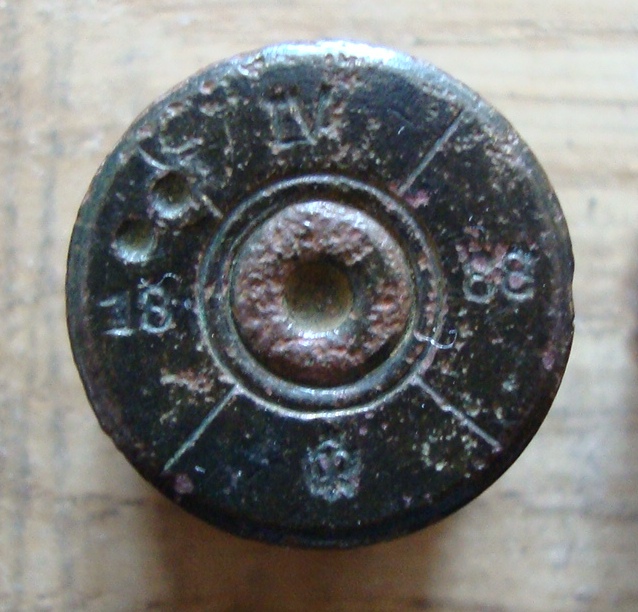

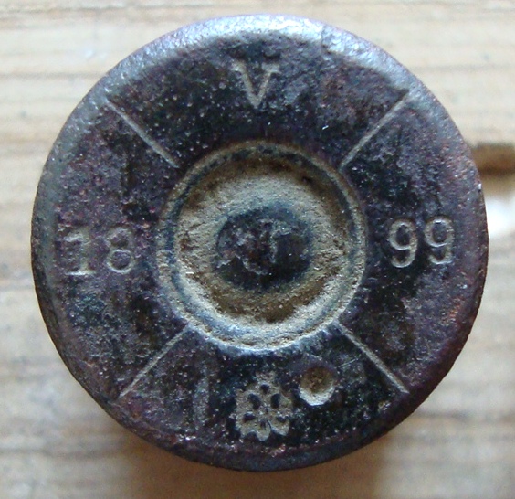

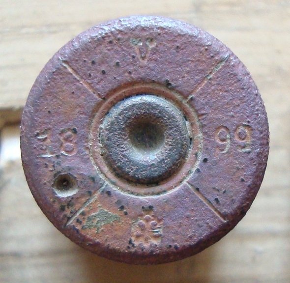

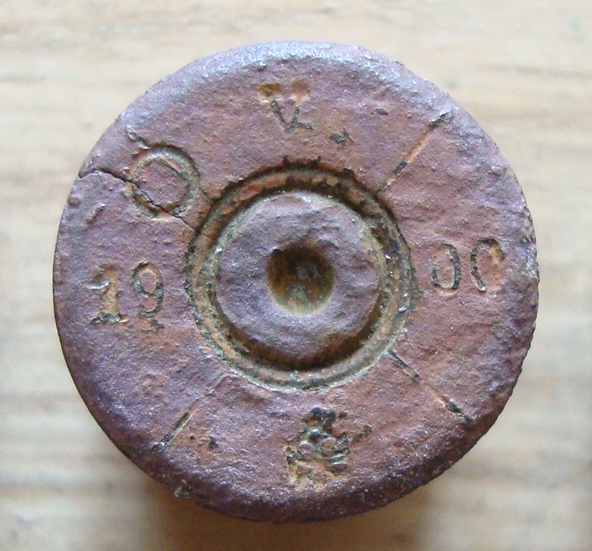

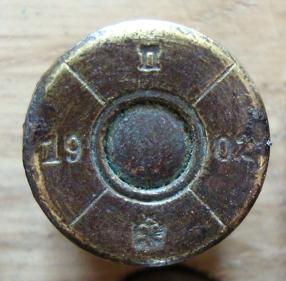

    Начну с AZF- Artilleriezeugsfabrik, Arsenal - Wien
    который использовал в качестве своей опознавательной
    маркировки орла. 8х50R там выпускали с 1888 по 1902 год.
    Именно гильзы с такой маркировкой
    более всего радуют глаз копателя.
    ArtBorsuk, Bogdanternopol, Шльома та 13 іншим подобається це.

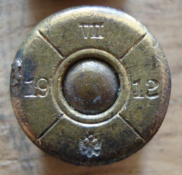

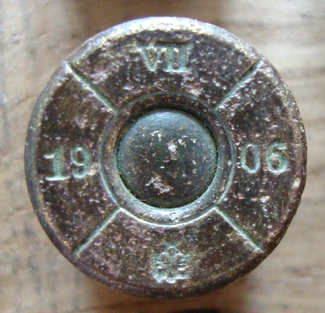

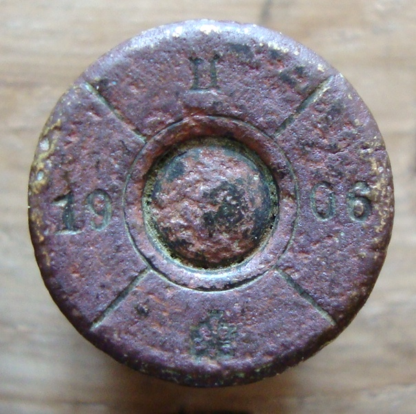

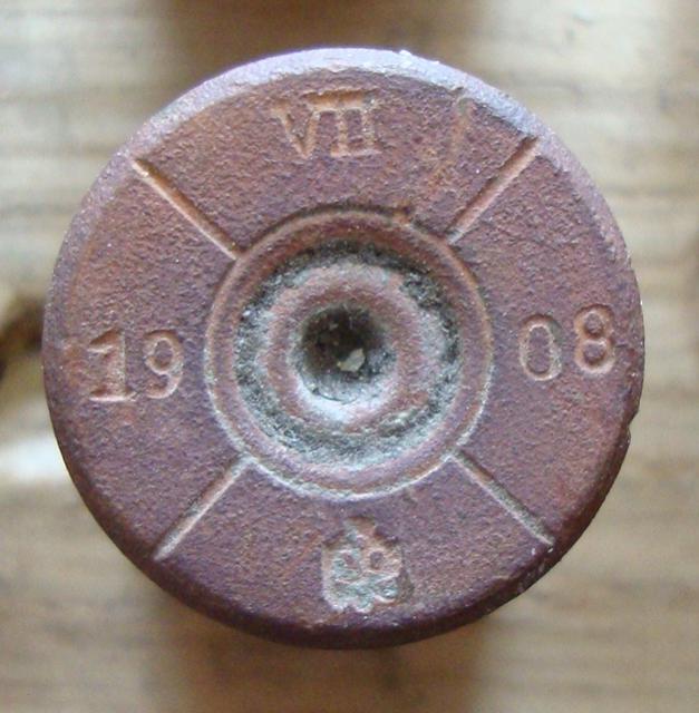

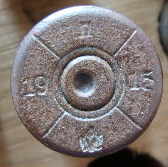

    С 1903 года опознавательную маркировку в виде
    орла стала использовать MF Wdf - K.u.k. Munitionsfabrik Wollersdorf.
    Кстати если присмотреться, орлы на маркировках
    отличаются по размерам, форме и детализации.
    Также следует обращать внимание на пули,
    иногда попадаются пристрелочные (по 1914 году) …
    Bogdanternopol, Шльома, Kolobok-pride та 11 іншим подобається це.

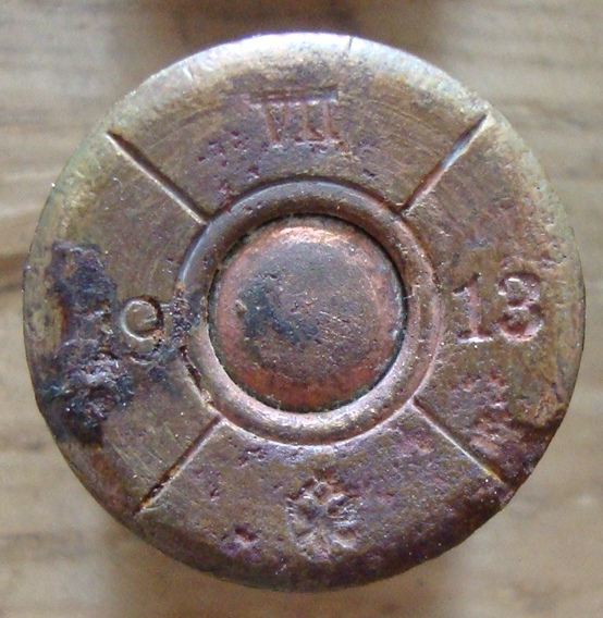

    Re: Скромная подборка Австрийского Маннлихера 8х50R

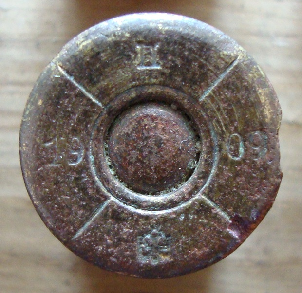

    И еще немножко MF Wdf - K.u.k. Munitionsfabrik Wollersdorf...
    ArtBorsuk, Bogdanternopol, Шльома та 11 іншим подобається це.

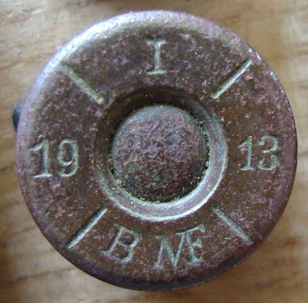

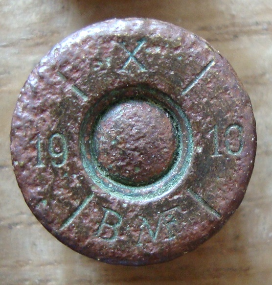

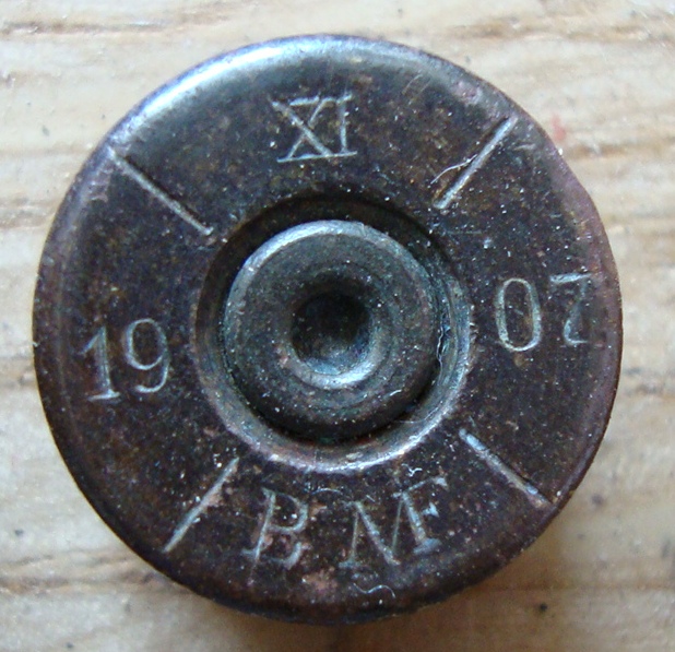

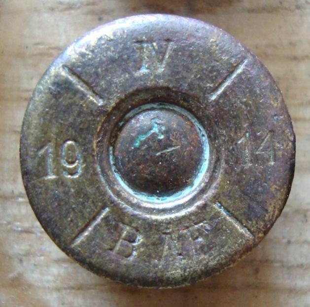

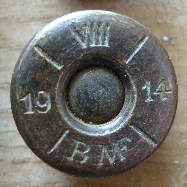

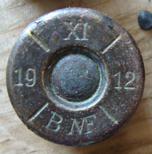

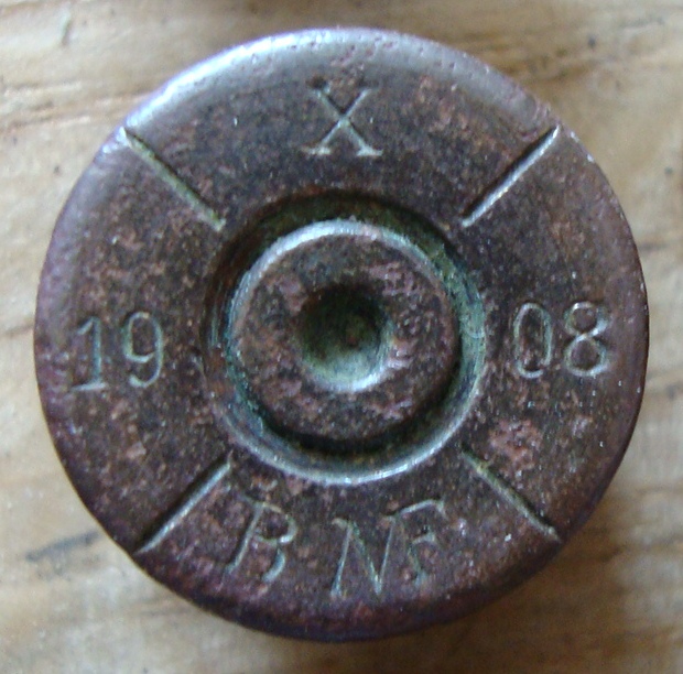

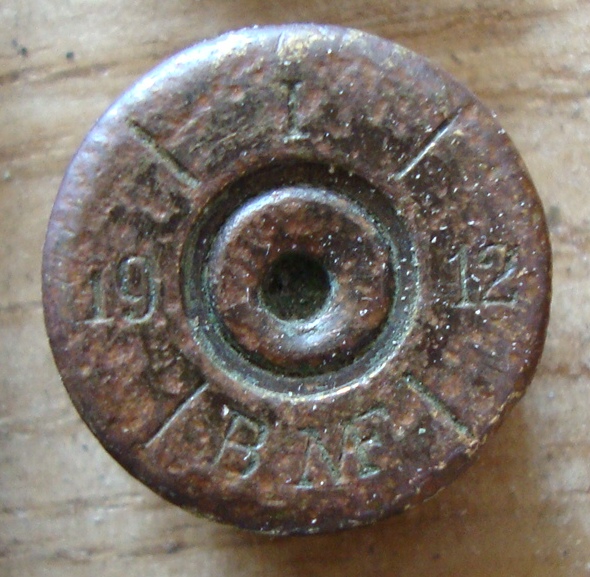

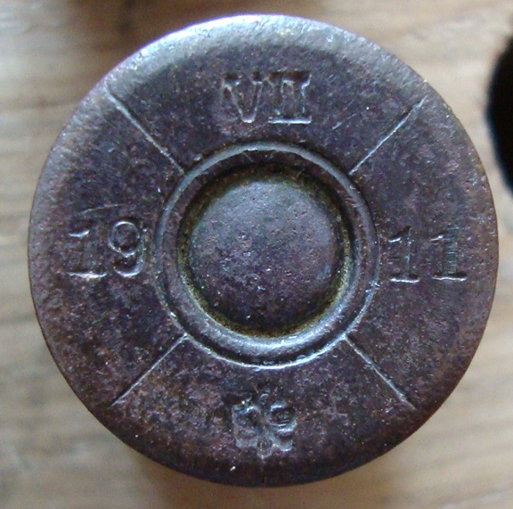

    Предприятие Berndorfer Metallwarenfabrik, Berndorf
    в качестве маркировки использовало аббревиатуру
    своего завода – стилизованную монограмму BMF.
    Кстати эта фабрика оставила нам наименьшее
    разнообразие маркировок своей продукции…

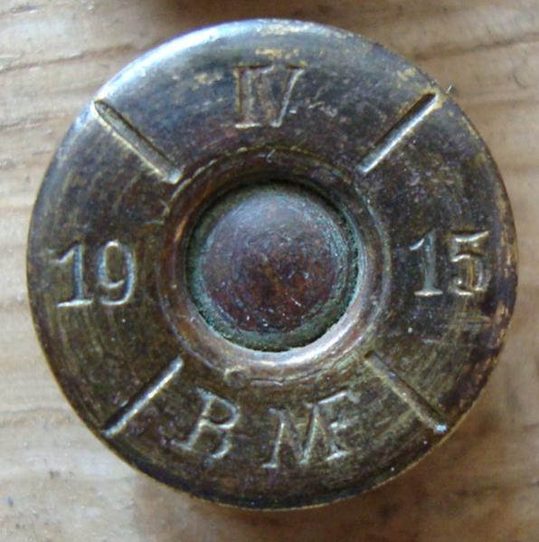

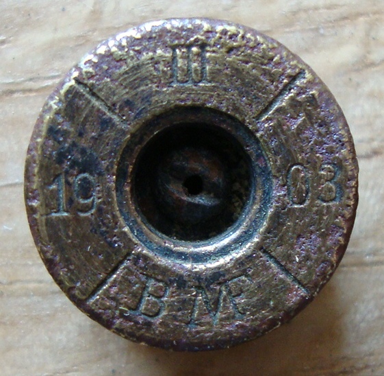

  23. GINDENBURG
    GINDENBURG General-major
    80
    131
    9.013

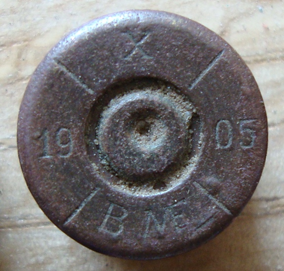

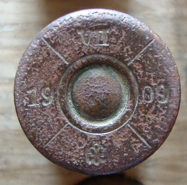

    И еще немножко BMF…
    Также следует отметить, что дядюшка Мьотз
    не указал в своей книге о существовании
    многих маркировок этой фабрики… Почему – ХЗ !?
    Для меня это загадка…

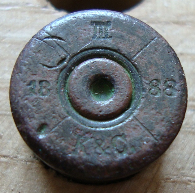

    Keller & Company, Hirtenberg маркировала
    свою продукцию аббревиатурой - K&C.
    В коллекции у меня только одна такая гильза.
    Хотя они выпускали патроны с 1888 по 1904 год.
    То ли объемы были не большие (не попадается
    даже среди переснаряженных) то ли мне не фартит…

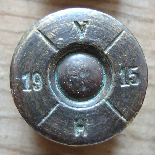

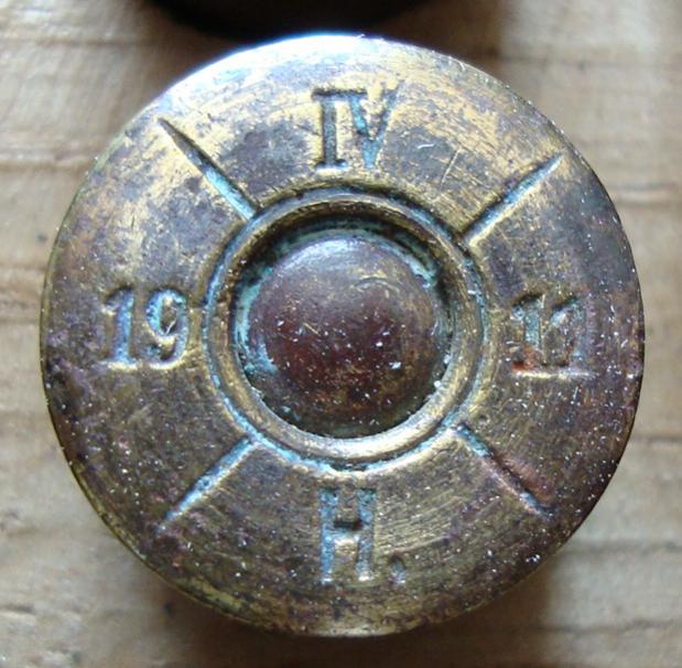

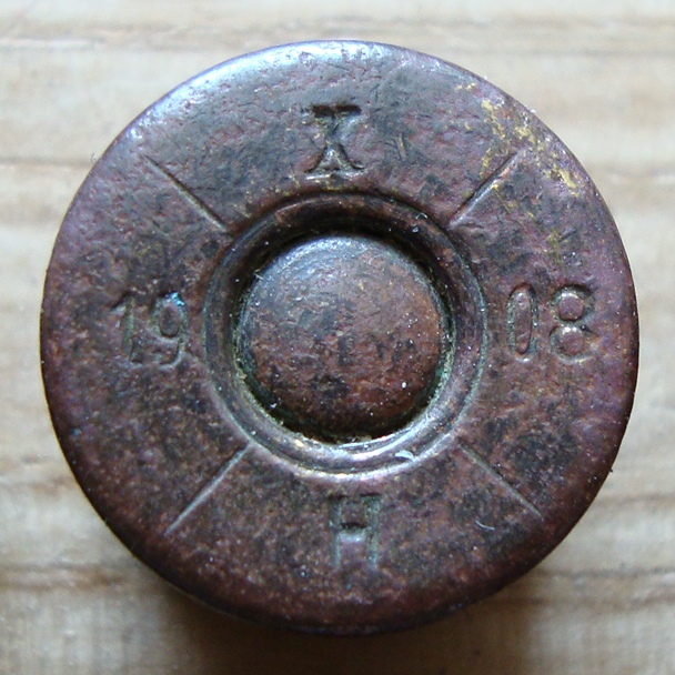

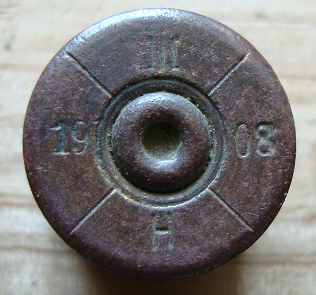

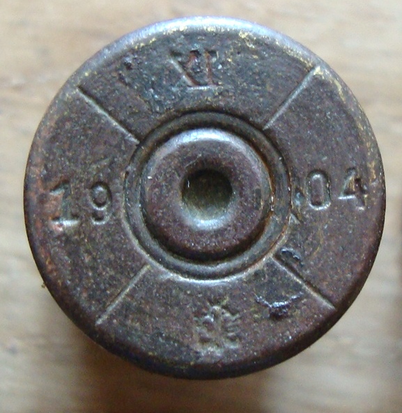

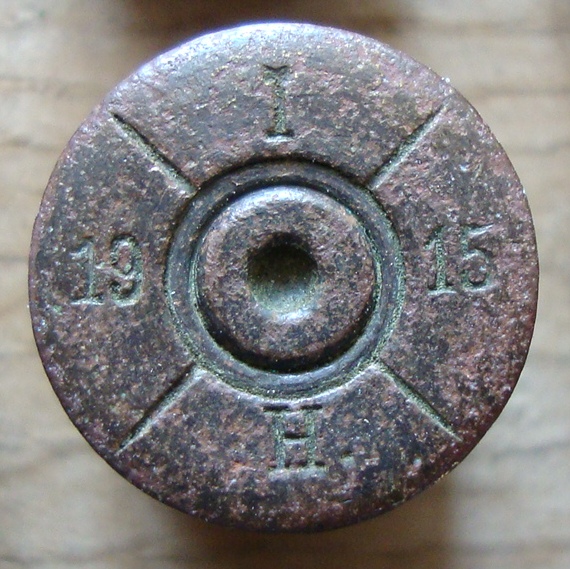

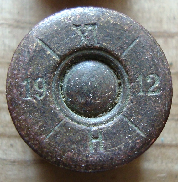

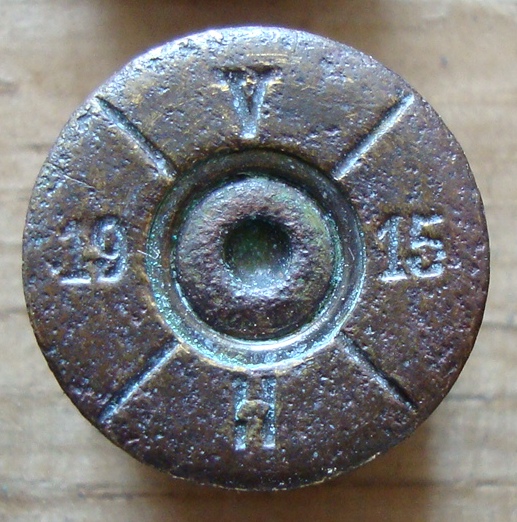

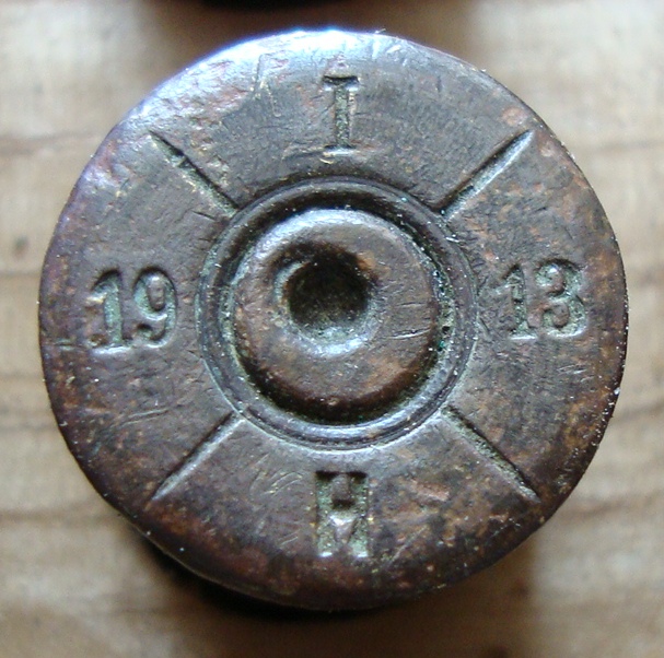

    В 1905 году эстафету у Keller & Company
    «перехватила» Hirtenberger Patronenfabrik.
    Маркировали гильзы там без затей.
    Просто буква – Н…
    Кстати патриков они выпускали очень много…

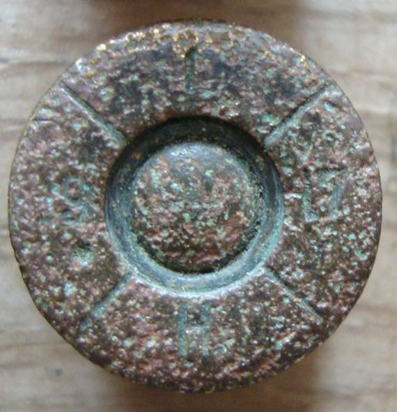

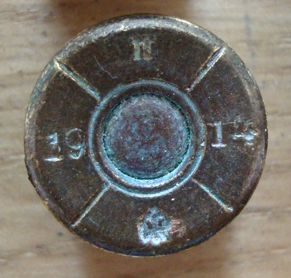

  26. GINDENBURG
    80
    131
    9.013

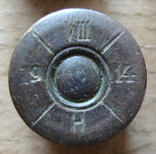

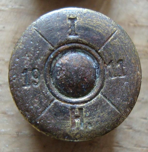

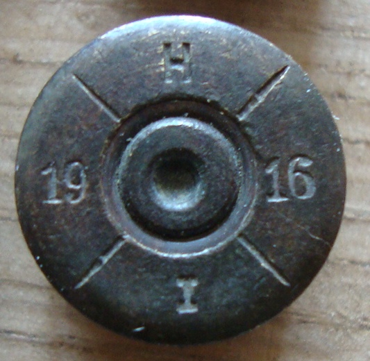

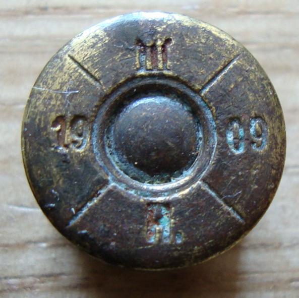

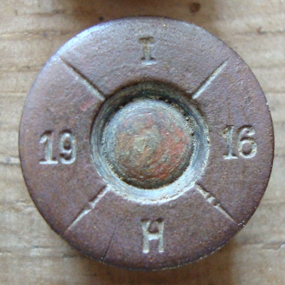

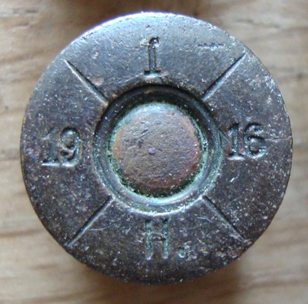

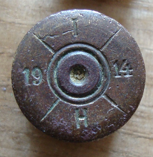

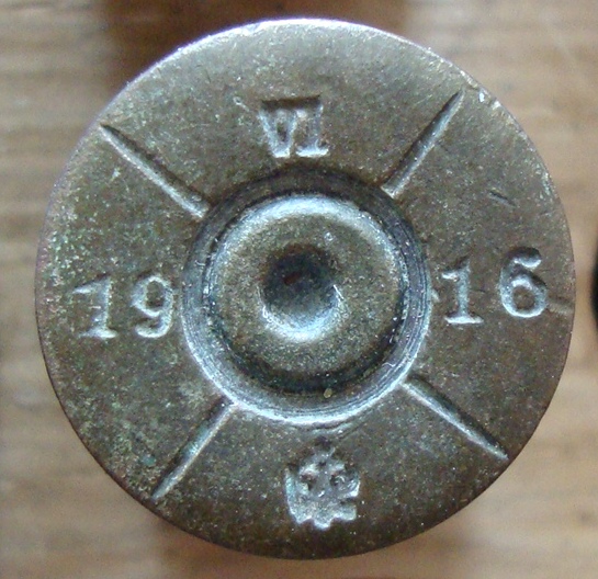

    Добавлю еще маркировки Hirtenberger Patronenfabrik…

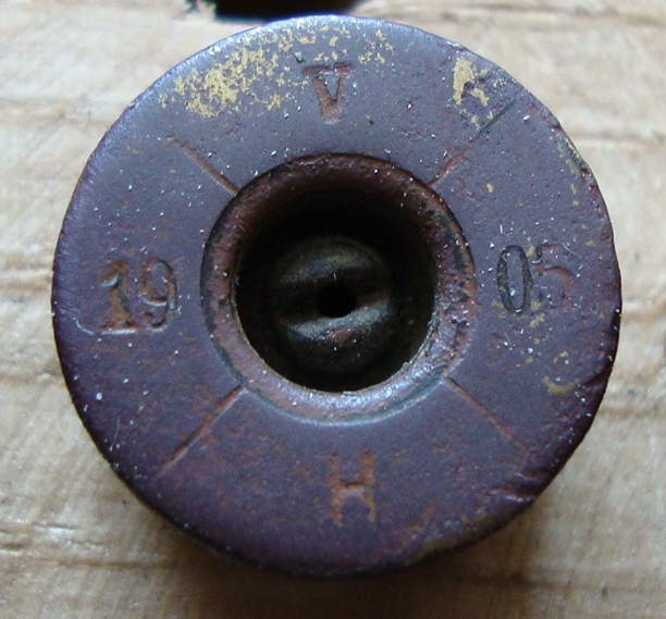

    Коллекционеры гильз должны быть
    внимательны, имеено на этой фабрике
    в январе 1916 года перепутали местами
    обозначение месяца и маркировки фабрики…
    (смотрите фото - DSC03103.JPG)
