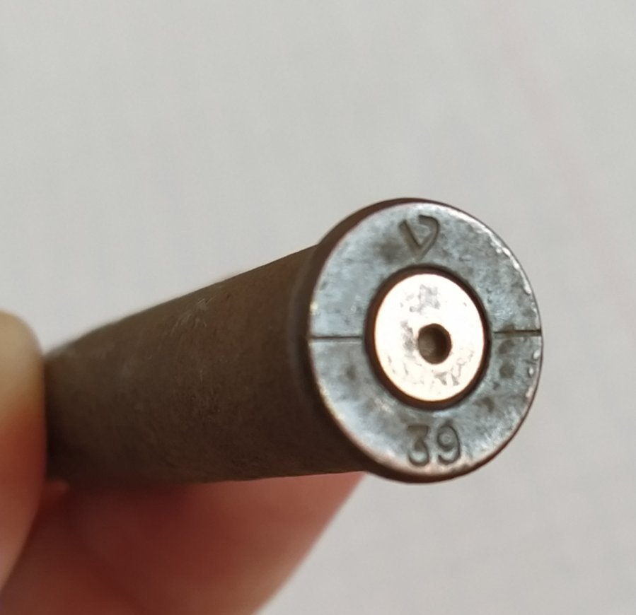

    Здравствуйте, что скажете о ней?

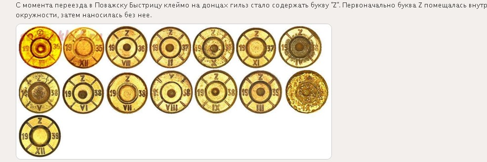

    Так понимаю , это 7,92х57 . Капсюль выдвинулся из-за плохой регулировки автоматики. Остаточное давление при открывающемся затворе. Вообще лучше показывать всю гильзу, а не только донную часть , или сообщать параметры гильзы .
    ,,Z,, - Zbroiowka. 1939 год ХII месяц.
    https://forummg.info/viewtopic.php?t=198 Подробности тут.
    - З пов.-
    Останнє редагування: 2 вер 2020
    tr30801 та Schanz подобається це.

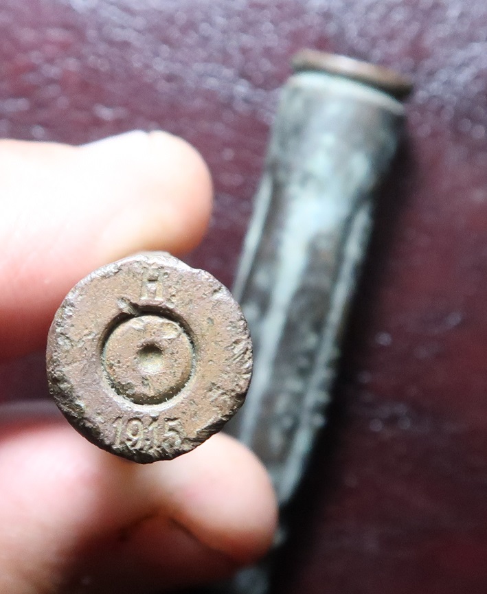

    Ну раз пошла такая пьянка подскажите плиз по этим маузерам. Первый холостой или учебный был? А на втором не обычное клеймо как для маузера хоть и по ПМВ. Ну и по производителям если можно. За ранее благодарен!
  6. A10A
    A10A General-leutnant
    23.167
    Київ, Україна
    Первый - учебный.
    Второй - Маузер, вот только 7Х57
    "Хиртенбергер", Австро-Венгрия, 1915 год...
    (клеймо извЕстное/не редкое)
    Schanz, KROT 70 та 250RIR подобається це.

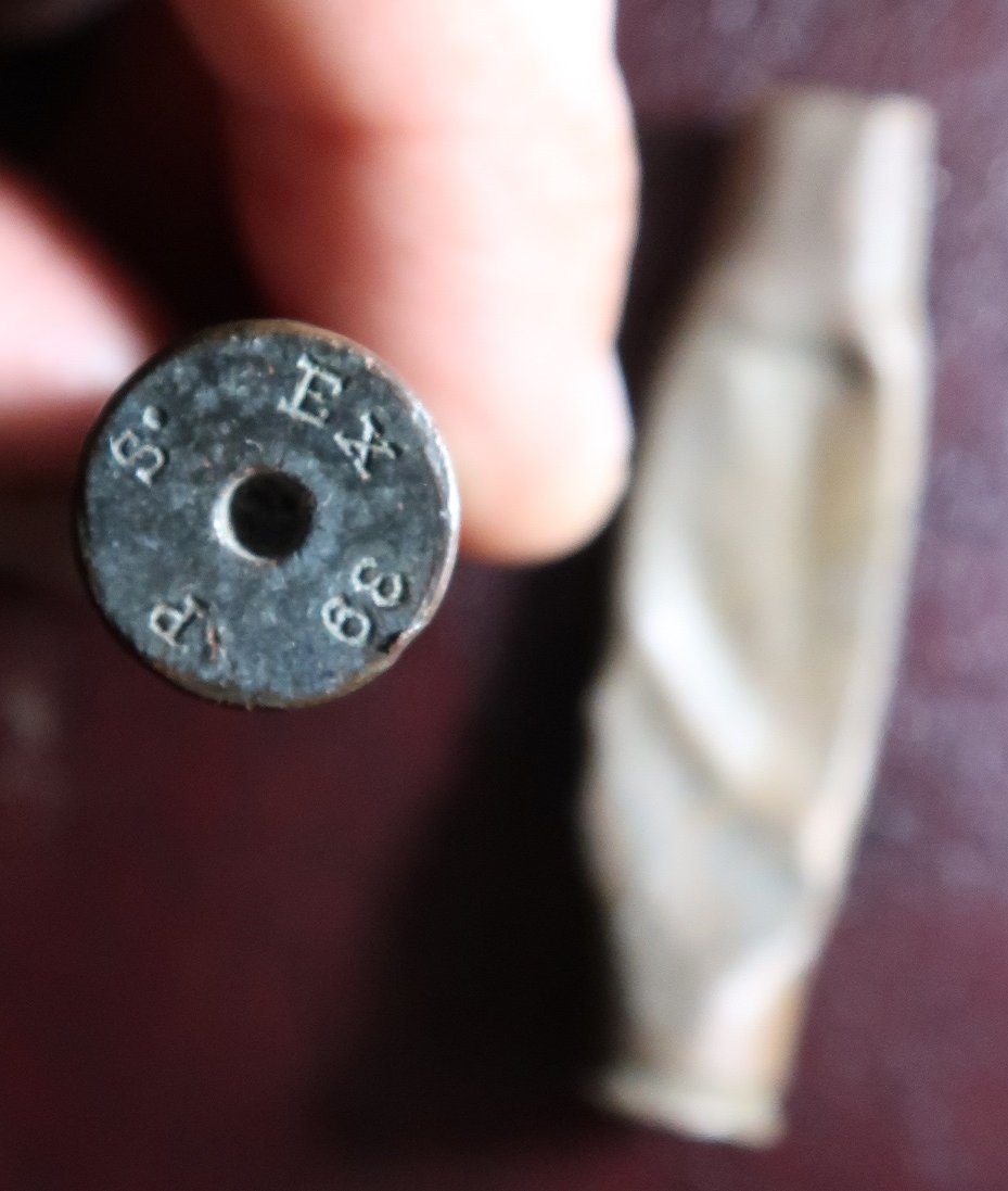

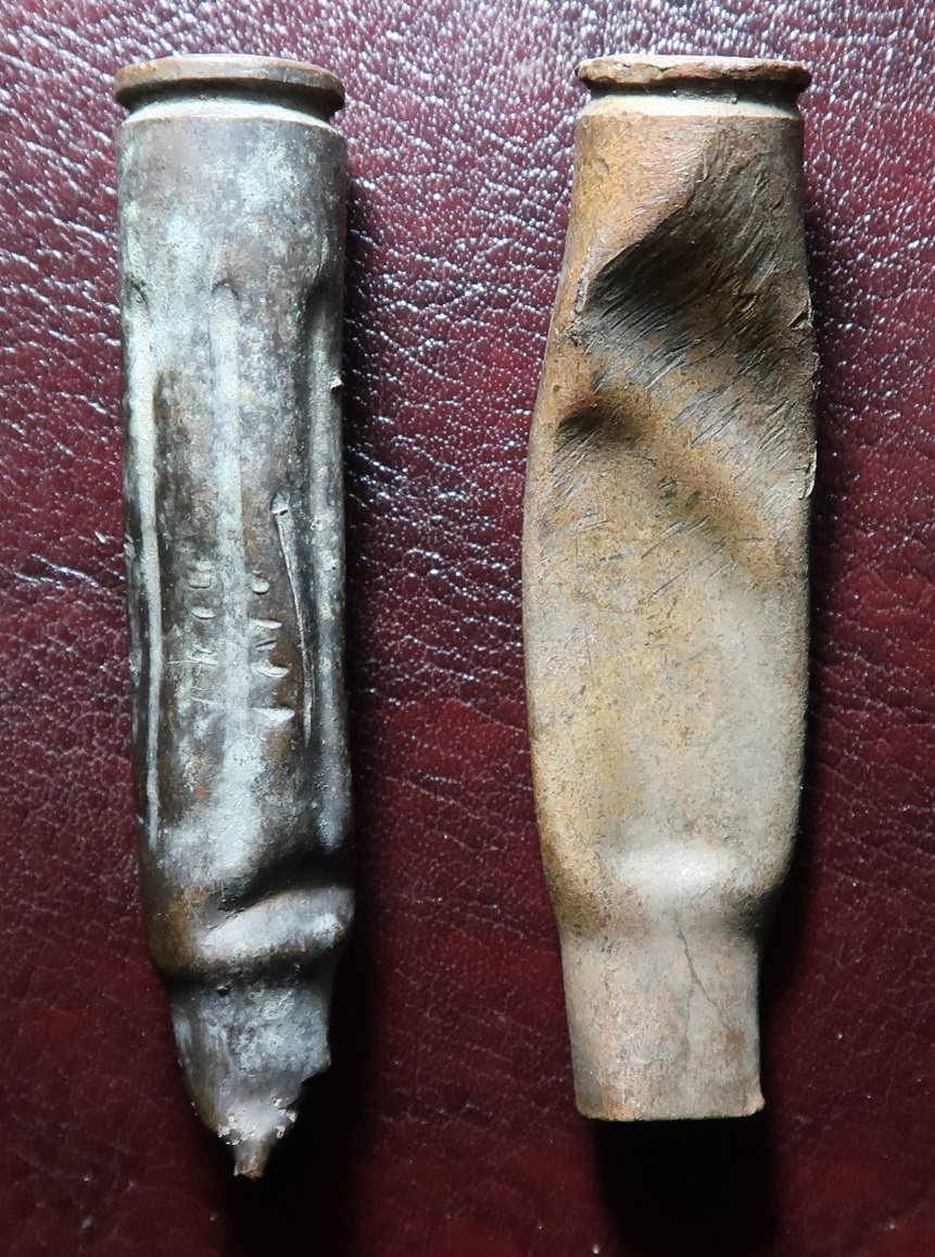

    Добрый день, подскажите пожалуйста от чего. Заранее благодарен
    Пенсионер58, Schanz та KROT 70 подобається це.
  11. 250RIR
    250RIR Leutnant
    1.377
    Беларусь
    Доброго времени.
    Гильза от 4.2-линейного патрона винтовки Бердана. Изг. Тульский патронный заводъ .1889 г.
    - С ув.-
    Пенсионер58, Schanz, KROT 70 та 2 іншим подобається це.

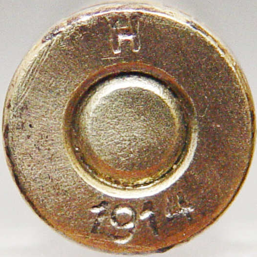

    Здравия Желаю! Подскажите по клейму производителя ! Спасибо!
  18. 250RIR
    250RIR Leutnant
    1.377
    Беларусь
    Доброго времени. Могу зказать только , что это германское производство для поставок в Испанию, на период гр. войны.
    -С уважением-
    Schanz, -volod- та Kugel подобається це.

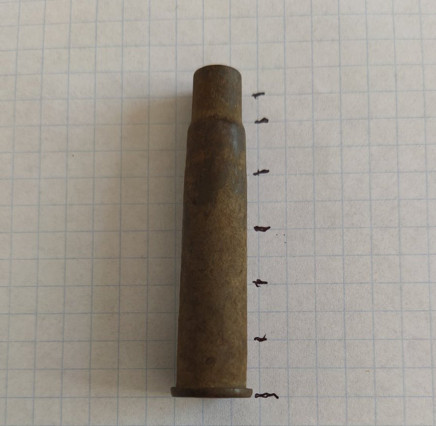

  25. Gerhard
    Gerhard Leutnant
    3.075
    Thule

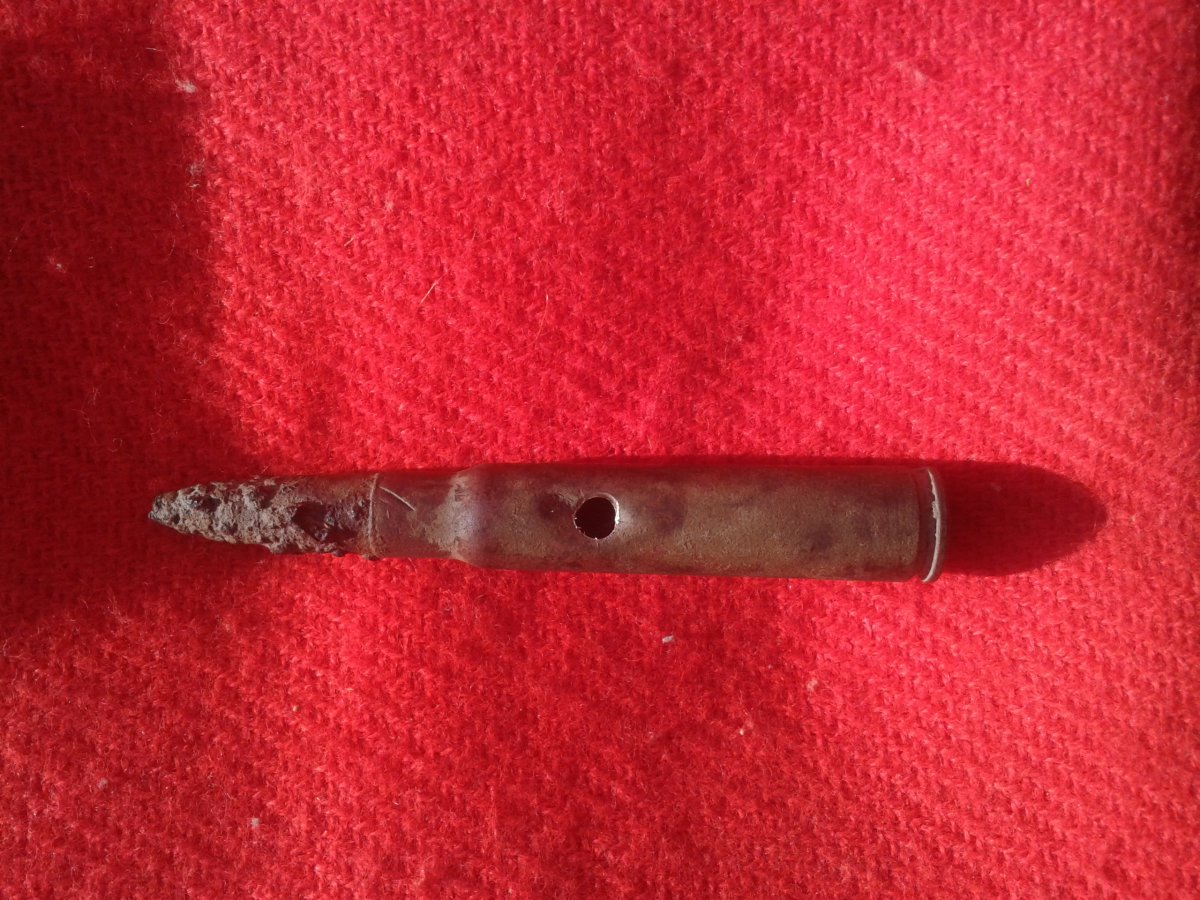

    Доброго дня, підкажить по гільзам -від чого це - сопуткою були патрони Лебеля, испанські позіції
    Розміром трохи більше, ніж гильза від нагана
  26. albert09
    albert09 Stabsfeldwebel
    299
    497
    1.148
    Полісся.
    Артилерійська втулка.
    Gerhard подобається це.
