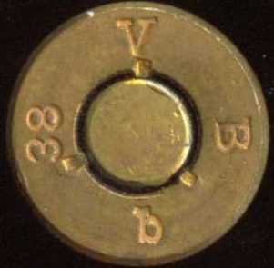

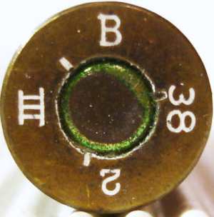

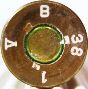

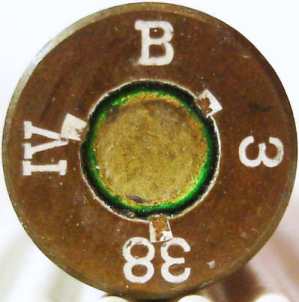

    Уважаемые господа!Предлагаю создать тему(если нет возражений господ Модераторов) по патронам 7,92×57 Mauser,выпущенным (название рабочее,возможна коррекция) для гражданской войны в Испании.Материала много,информацию желательно с фото.Начнем с классики:

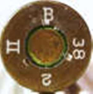

    В I-завод Polte A.G., Armaturen-u. Maschinenfabriken, Werke Magdeburg, Sachsen -(код Р)
    В/38/1/I
    B II-завод Metallwerk Odertal GmbH., Bad Lauterberg/Harz-Niedersachsen-(код P207)
    В/38/1/II
    В/38/2/II

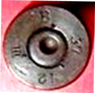

    B III-завод Metallwerk Wolfenbüttel GmbH, Wolfenbüttel, Niedersachsen-(код P186)
    B 37 12 III - (фото Blut Spende)
    В/38/1/III
    В/38/2/III
    В/38/2/III
    В/38/3/III

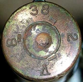

    B IV-завод Polte A.G., Armaturen-u. Maschinenfabriken, Werk Grüneberg/Nordbahn, Brandenburg-(код P154)
    В/38/1/IV
    В/38/2/IV
    В/38/3/IV
    B V-завод Silva-Metallwerke GmbH., Werk Genthin, Sachsen-Anhalt-(код P345)
    В/37/1/V
    В/37/2/V
    В/37/3/V
    В/37/4/V
    В/37/5/V
    В/37/6/V
    В/37/7/V
    В/37/8/V
    В/37/9/V
    В/37/10/V
    В/38/1/V
    В/38/2/V
    В/38/3/V - (фото iNVEST_R 7.62)
    В/38/4/V
    В/38/5/V

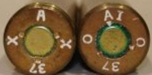

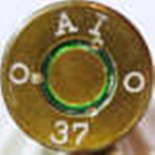

    Разновидности А:

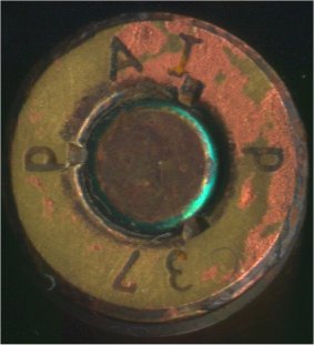

    А-Deutsche Waffen-u. Munitionsfabriken A.G., Werk Berlin-Borsigwalde
    АI-Deutsche Waffen-u. Munitionsfabriken A.G., Lûbeck-Schlutup, Schleswig-Holstein
    Останнє редагування модератором: 11 лют 2015

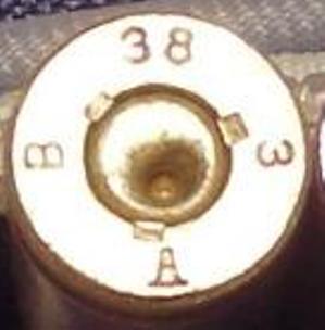

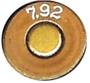

    Варианты клейма 7.92

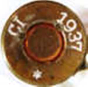

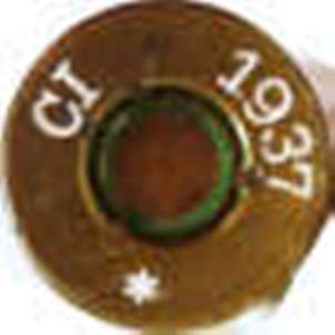

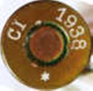

    Варианты клеймения с буквой С:
    СI- Dynamit A.G., vormals Alfred Nobel & Co. (R.W.S.), Werk Hannover-Empelde-(код P120)
    C II- Dynamit A.G., vormals Alfred Nobel & Co. (R.W.S.) , Werk Schonebeck (код Р69)
    C III- Rheinisch-Westfälische Sprengstoff A.G. (R.W.S.), Werk Stadeln bei Nürnberg-(код P151)
    Останнє редагування модератором: 12 лют 2015

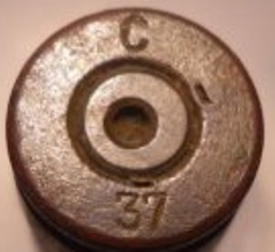

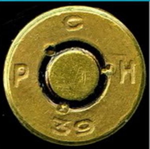

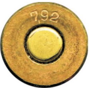

    Варианты клейм С (фото Webley)-(Чепельский арсенал г. Будапешт) и 7.9 (Gustloff-Werke, Otto Eberhardt-Patronenfabrik, Hirtenberg Niederdonau)
    Hirurg ss та Птица Говорун подобається це.
  8. manfredd
    manfredd Leutnant
    25
    47
    1.931
    Украина Харьков

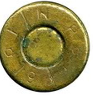

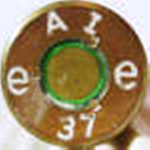

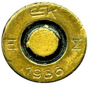

    Еще австриец-7.9 (Gustloff-Werke, Otto Eberhardt-Patronenfabrik, Hirtenberg Niederdonau) и грек(фото Копанины)-Poudrerie et Cartoucherie Hellenique. Athens, Греция
    Hirurg ss, andriy_kit_79, M DIVER та ще 1-му подобається це.
  9. mitya
    mitya Stabsgefreiter
    182
    HASAG
    Hirurg ss подобається це.

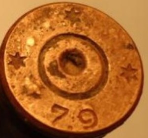

    Дополним уважаемого коллегу( mitya) -еще одно клеймо HASSAG (Hugo Schneider A.G.-Altenburg).Греки- (Poudrerie et Cartoucherie Hellenique. Athens)

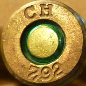

  11. manfredd
    manfredd Leutnant
    25
    47
    1.931
    Украина Харьков

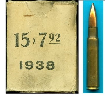

    И упаковки к припасам
    Hirurg ss та minitarn3838 подобається це.
  12. manfredd
    manfredd Leutnant
    25
    47
    1.931
    Украина Харьков
    Это надо было озвучить еще в 1 посте-Гражданская война в Испании (исп.Guerra Civil Española) (июль 1936 — апрель 1939).Вариации СН, (не могу точно указать производителя)

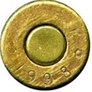

  13. chejen
    chejen Major
    120
    193
    11.218
    Такие.

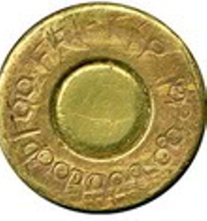

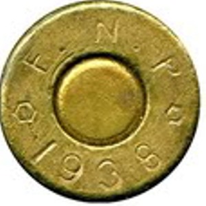

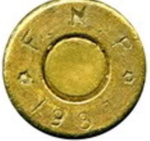

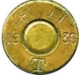

    Вариант клейма VВq и греки

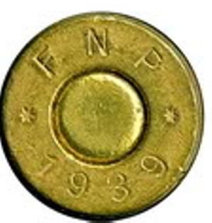

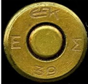

  16. Kugel
    Kugel Moderator
    1551
    2.947
    5.368
    Я-то озвучу. Только надо было по алфавиту начинать тему.
    И ещё есть вопрос по грекам. Патроны с клеймами ЕПК ЕΣ отнесены к испанским поставкам по каким причинам? Судя по клеймам - это собственный оборонный заказ, где "русским по белому" написан заказчик - Греческая армия - Ελληνικός Στρατός.
    7,92 в Греции на вооружении появился ещё в 20-х.
    Останнє редагування: 15 лют 2015
  17. manfredd
    manfredd Leutnant
    25
    47
    1.931
    Украина Харьков
    Стреляли не только выпущенными для испанской войны.Итоговая таблица предполагается из 3 частей-1)Выпущенных специально для войны в Испании 2)Выпущенные в 1936-1939 гг и ,вероятно,поставляемые в Испанию 3)Четко не идентифицированные клейма(выпущенные в эти годы и возможно под эти события)

    В середине сентября 1936 г. греческая компания по производству боеприпасов OPWMQ принадлежащая Продромос Бодосакис-Атанасиадес (Prodromos Bodosákis (или Bodossakis)Athanasiadis) получила первый заказ от республиканского правительства Испании на 5 миллионов патронов.За первым контрактом компания OPWMQ получила второй заказ на 20 миллионов патронов.Это позволило компании значительно нарастить производственные мощности доведя количество производство патронов до 400 тысяч в день, а после того как в 1937 г. Бодосакис(Bodossakis) купил в Германии новое оборудование, производительность возросла до одного миллиона патронов, а позже поднялась и до двух миллионов. Для производства боеприпасов в таких объемах срочно потребовалось осуществить закупки необходимых материалов за рубежом и здесь бизнесмену на помощь пришло греческое государство. Оно уверяло немецкие, австрийские и шведские компании в которых приобреталось необходимые компоненты что это все покупается для нужд греческой армии.В 1936 г. Греция увеличила экспорт боеприпасов в четыре раза, контракт на 2,1 млн. фунтов стерлингов, подписанный в 1937 г. Бодосакисом в Барселоне составил 12% от стоимости греческого экспорта в этом году, в 1939 г. завод Бодосакиса обеспечивал 25% поступлений средств от промышленного производства в греческую экономику. Для желающих ссылка http://alerozin.narod.ru/Spain/SpainSupply36v39-9.6.htm
  20. Kugel
    Kugel Moderator
    1551
    2.947
    5.368
    Именно эту часть и будем развивать. (если конечно получится переформатировать страницу более системно).
    Это чисто область предположений. Это нельзя рассматривать, как что-то конкретное. Справочная информация обязана содержать фактические материалы, а не домыслы.
    "Компоненты" для производства патронов - имеются ввиду сырьё для производства патронов. Грекам никакого смысла не было "палиться" отправляя в Испанию патроны со своими контрактными клеймами, когда было множество исполнений коммерческих клейм, которые и служили своей основной цели - сокрытия истинного производителя.
    См. пункт 2. Так можно в "испанские поставки" записать всё что угодно. Это исключаем однозначно.

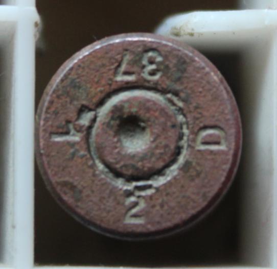

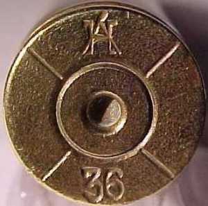

  23. manfredd
    manfredd Leutnant
    25
    47
    1.931
    Украина Харьков

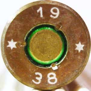

    Одно клеймо Венгрии проходило выше.А это (как и 1937,1938) считаем для внутреннего потребления или для Г В?
