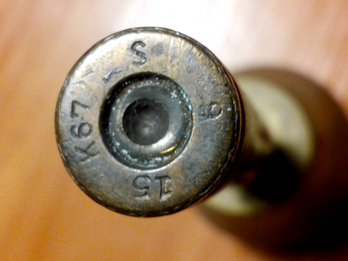

  4. 250RIR
    250RIR Leutnant
    1.377
    Беларусь
    Солидарен. Немцы не указывали клеймением, конструкцию пули, на донце гильзы патрона в сборе. Крупная партия гильз, вполне могла при необходимости, снаряжаться разной номенклатурой пуль и наноситься соответствующая цветовая маркировка.
    Мое мнение, познания и наблюдения. Единственные сомнения по поводу обозначений гильз 7,92х57 Маузер, периода ПМВ. Но я думаю, что это было нововведения на стадии эксперимента. Как-то , клеймение ,,S 88,,, ,,K67,, на очень короткий срок. Например , был у меня в коллекции, макет с клеймением ,,Н S67 месяц 16,, с пулей ,,88,,( был удивлен) и никакого клеймения о переснаряжении.
    Попытаюсь найти другой макет , где речи о ,,пулевом,, клеймений и быть не может.
    ( 7,92х57 Беза и не рассматриваю, там англичане, эти указывали на всем)
    - С уважением -
    Останнє редагування: 3 вер 2020
    Kelt75, GINDENBURG та Unnamed Player подобається це.

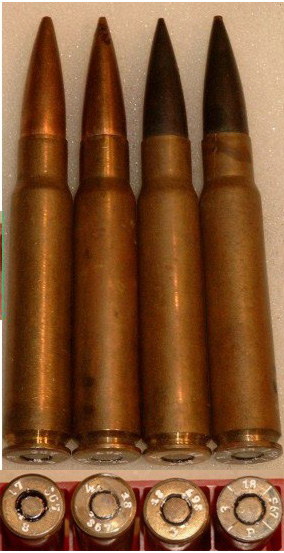

  11. GINDENBURG
    GINDENBURG General-major
    80
    131
    9.014
    + в тему, для размышлений...
    Cильно тапками не кидайтесь - картинка из сети :oops:
    С уважением, Саша.

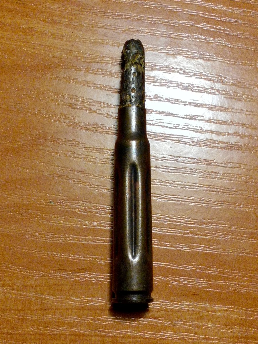

  12. 250RIR
    250RIR Leutnant
    1.377
    Беларусь
    Еще немного в тему. Мой учебный патрон изготовлен с применением надлежащего оборудования. Пуля пустотелая. Находка в ближнем тылу германских войск.

  13. Александр60
    Александр60 Gefreiter
    32
    г.Северодонецк ш.Строителей 9/12
    Ну и они все были такого плана, нормальный учебный патрон и простая пустотелая пуля без свинца. А ненесение буквы Е действительно относилось к пулеметам. К чему здесь тапки. Мои статьи то же используют,т.е. цитируют, мне даже это приятно.

  16. tr30801
    tr30801 Stabsfeldwebel
    954
    Так а над чем тут думать? Патроны с зажигательными фосфорными пулями производства Германии в последние годы ПМВ. Чёрный лак по капсюлю и трёхсекционное клеймление.
    Саша, а можешь поделиться ссылкой на картинку. Уж очень картинка примечательная. Спасибо!
    Останнє редагування: 8 вер 2020

  17. tr30801
    954
    Не пойму, почему люди спорят последние 20 постов. Есть статья Treshkina и Pukina. Называется "Легендарный 7.92х57 Маузер". Легко гуглится и находится.
    Там всё прекрасно описано и по типам пуль и по клеймам гильз и по цветовым маркировкам.
    Все читают, проникаются истиной, перестают додумывать и фантазировать и в теме восстанавливается спокойствие и понимание.
    Kugel, GINDENBURG, A10A та ще 1-му подобається це.
  18. tr30801
    954
    Не совсем обычный. Примечателен тем, что это был первый год выпуска немецких патронов, снаряжённых бронебойной пулей SmK. На что указывает буква К в маркировке и год выпуска - 1915. На мой взгляд, нечастая маркировка именно лдя 1915 года.
    А уж учебной эту гильзу сделали потом. Накатали продольные канавки и вставили в неё какую-то там пустотелую пулю.
    250RIR подобається це.
  19. 250RIR
    250RIR Leutnant
    1.377
    Беларусь
    Спасибо. Конструктивно, обычный и не загадочный , а по клеймению - хорош ! Поэтому и не канул, а ,,задержался,, у меня в подборке.

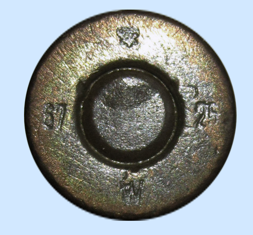

  20. 250RIR
    250RIR Leutnant
    1.377
    Беларусь
    Доброго времени.
    Если не уследил, что было, прошу прощения. Решил выложить клеймение , патрона 7,92х57 Маузер. ,, 67 25 W ,,. Польша .
    - С уважением -

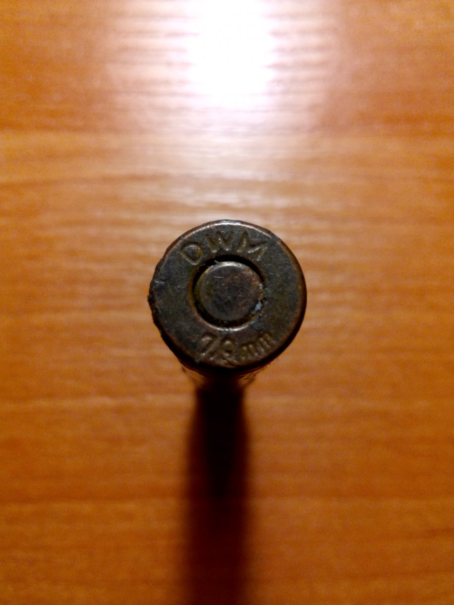

    Ранний ,,поляк,, в предыдущем посте уже был , давали - прабачце кали-ласка. Вот такое клеймение M.W.Schonebeck не нашел . И на польскую кампанию 19-20 г.г. ,, DWM 7.9mm ,, гильза биметалл.
    - З повагою-

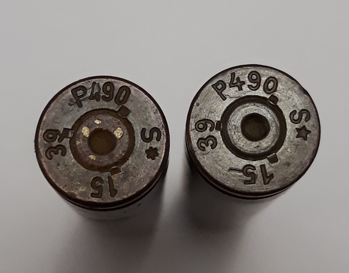

  25. DRAMMATURG
    DRAMMATURG Oberfeldwebel
    29
    391
    Дикое Поле
    Добрый вечер.
    Сегодня и мне попались,только партия 15.
    Отстрел с МГ 34( найдены вместе).
