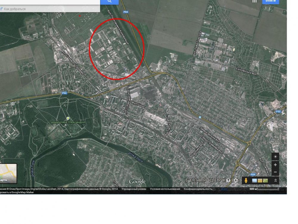

    Лазая в залежах своих записей наткнулся на рукописную выписку из документа Белоцерковского городского архива.
    Это докладная записка от 14 апреля 1944 года (советские войска освободили город 4 января 1944 г.) о состоянии воинских захоронений в городе (ф.1, оп.1, д.5, л.д.116-148).
    Среди прочего там есть и такое: "...на 7-й площадке, где расстреливались военнопленные бойцы, при отступлении немецкие оккупанты все трупы сожгли, и следов никаких не оказалось".
    В других источниках также есть упоминания о расстрелах в том районе местного населения с последующим сожжением трупов.
    В частности, в статье Гончаренко О.М. "Нацистський геноцид євреїв Білої Церкви: факти та наукові інтерпретації" указано: "...особи, що мали кровний з"язок з євреями, і, згідно з розпорядженням і расового підходу, підлягають фізичному знищенню", - розповідав начальник поліції. Невдовзі усі заарештовані були розстріляні на 7-му майданчику". (ссылка на документ Госархива СБУ ф.5, д.55733, т.1, л.д.136).
    ... Замітаючи сліди злочинів, у 1943 р. нацисти знищили трупи, які облили горючою сумішшю і спалили" (к сожалению, Гончаренко не указывает откуда информация о сожжении).
    Это где-то тут:
