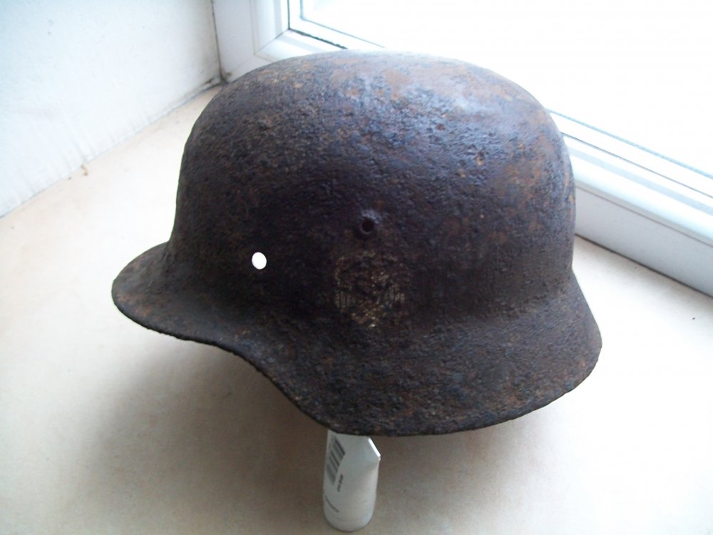

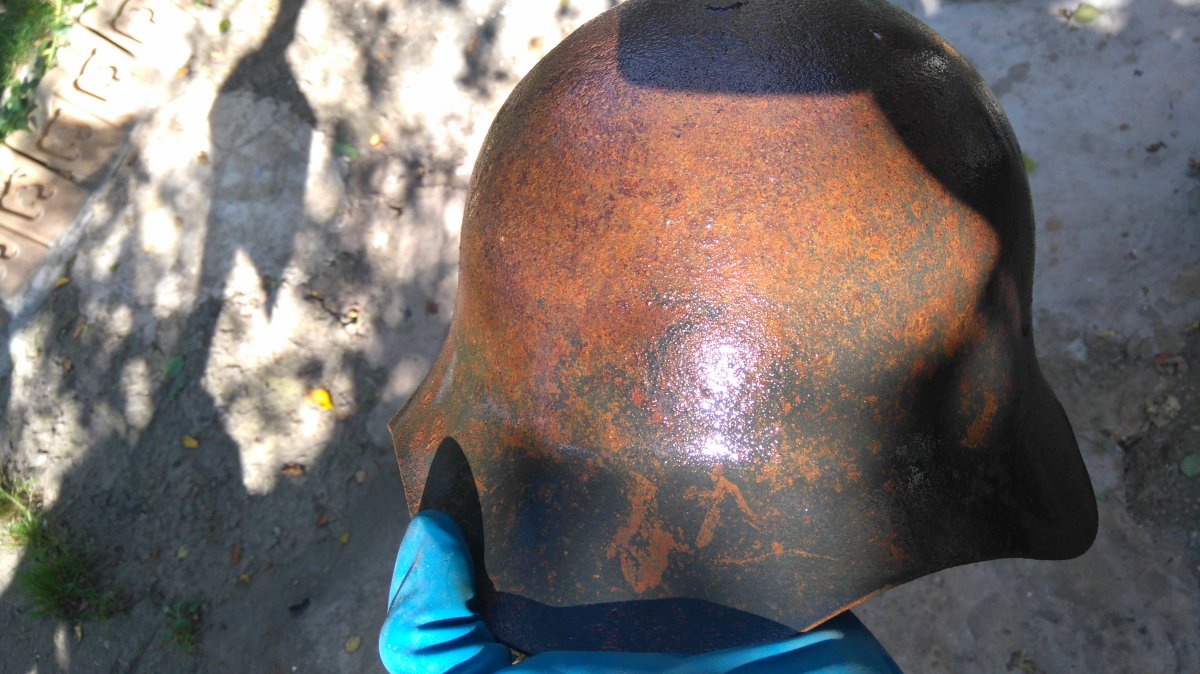

    Это может значит, что она когда-то была парадной. Но я не вижу там черной краски.
    Waffenschmiede подобається це.

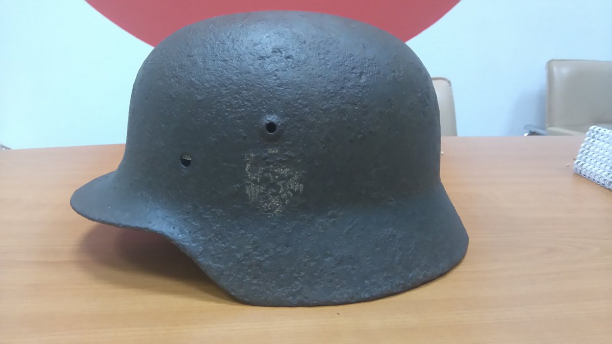

    Слева над козыркои и справо от трещены , хотя может я далтоник ,
    почитал что это может быть сс тотенкопф , они как я понял вначале войны покрасили свои парадные
    Да и справа остатки белые от руны , хотя это не аргумент весомый

    Да действительно черная краска,возможно учавствовала в парадах.

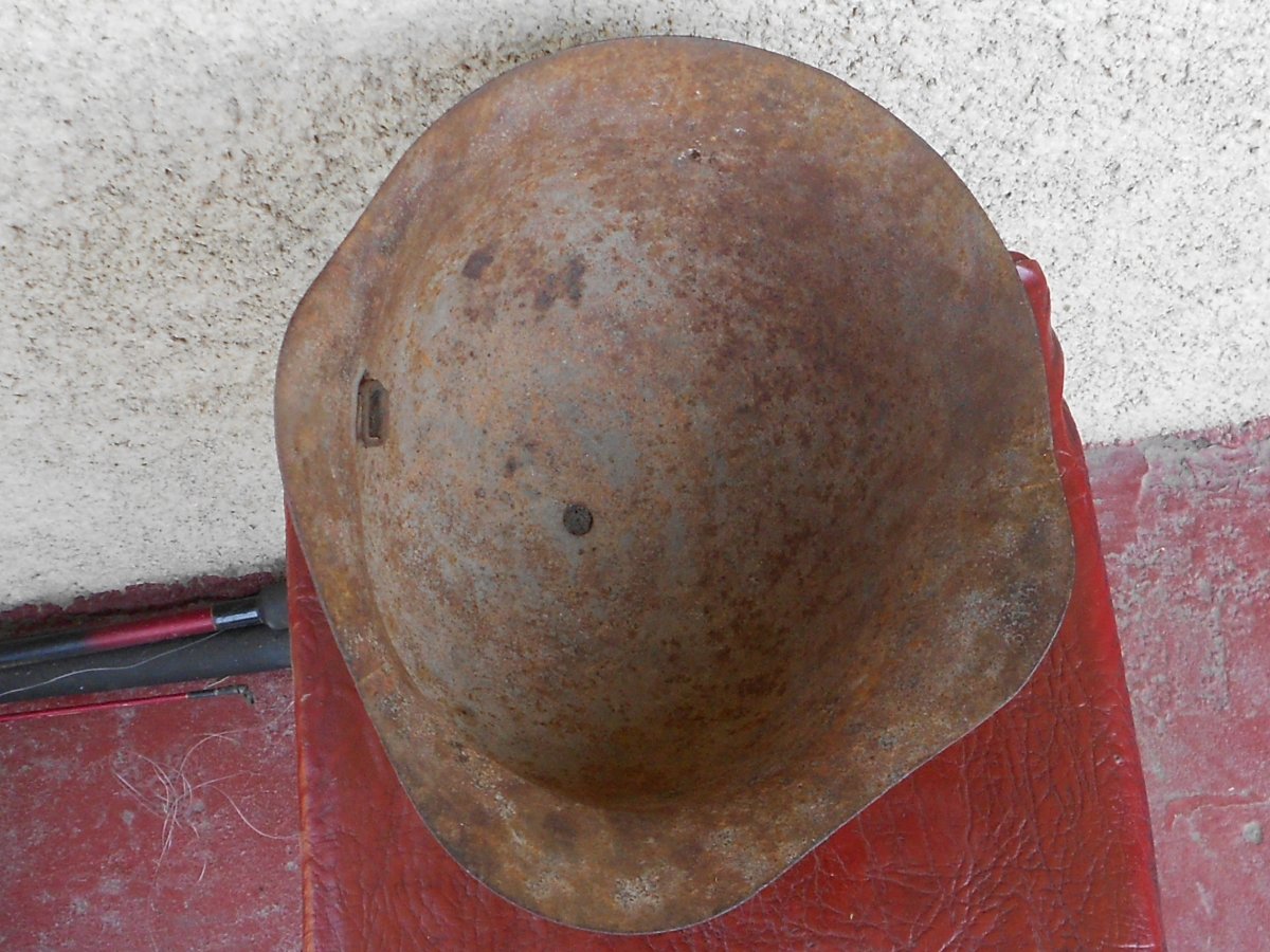

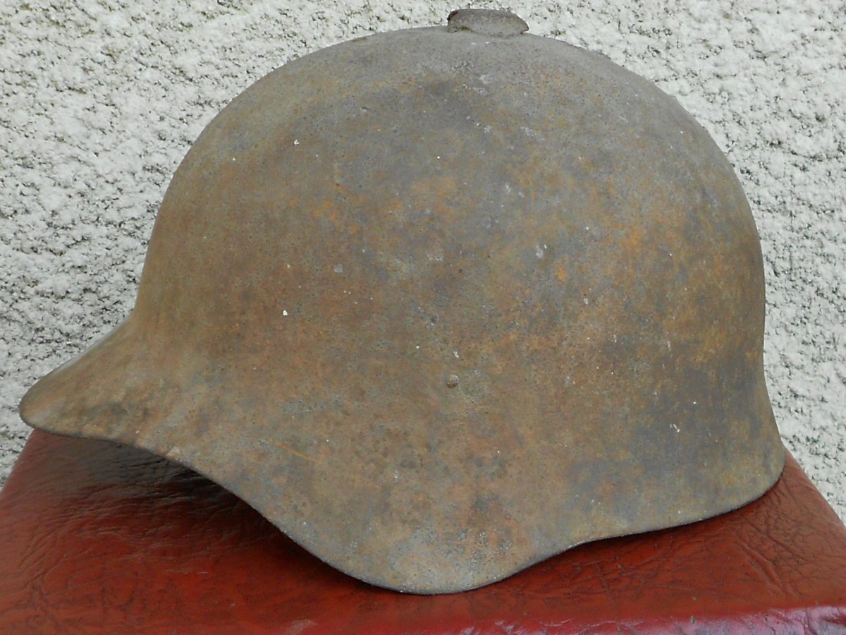

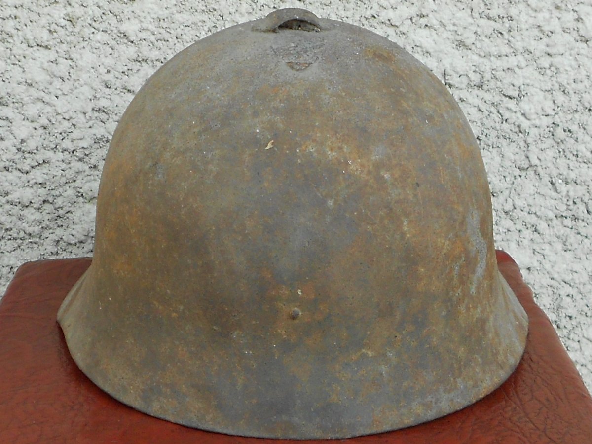

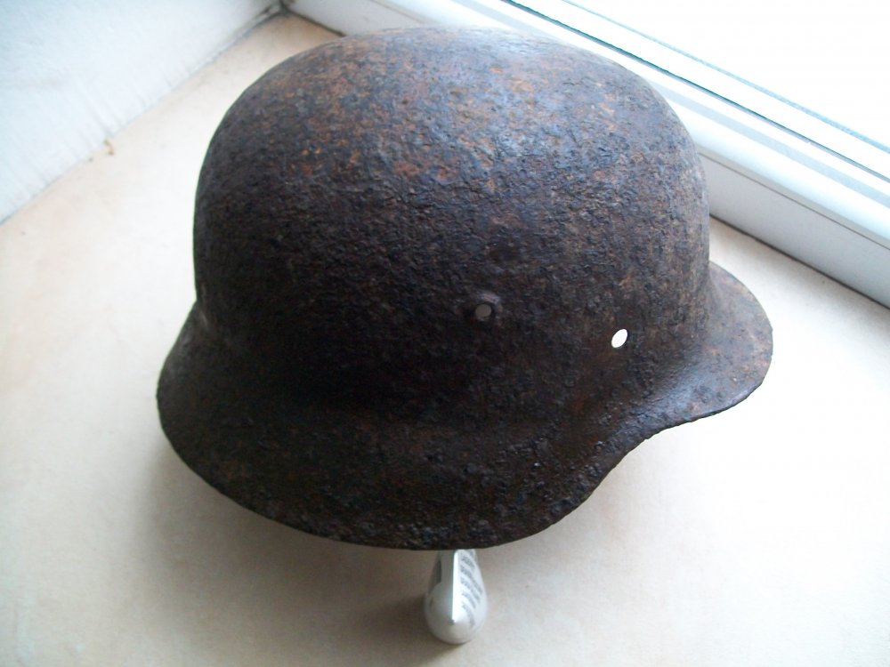

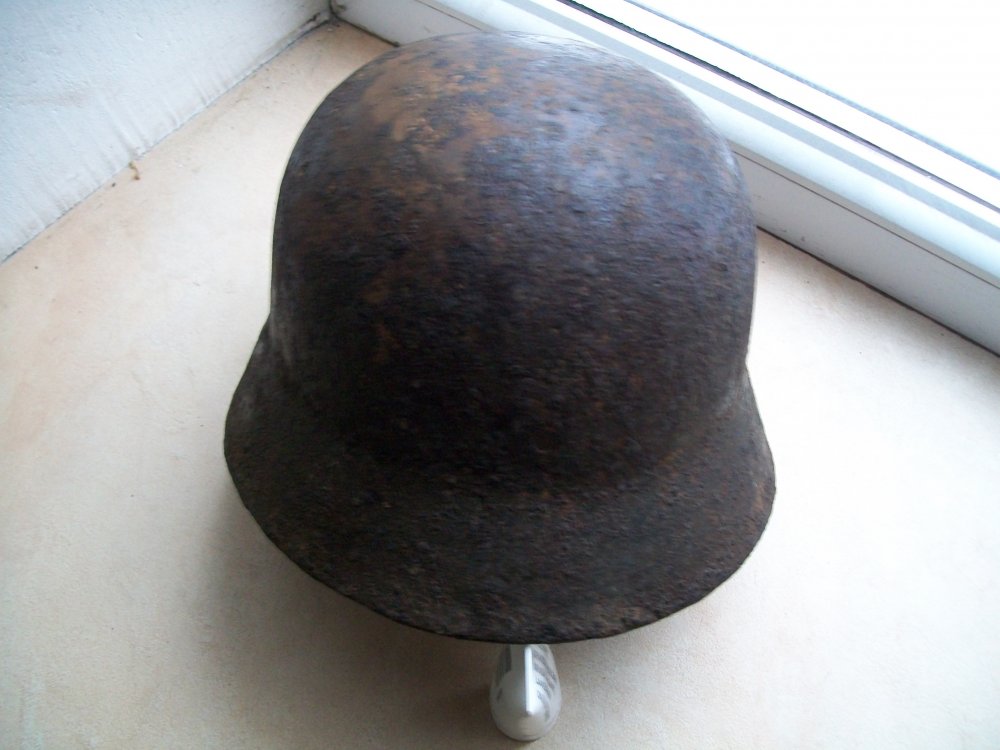

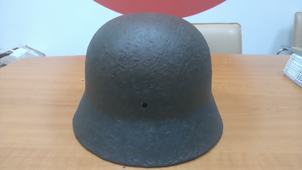

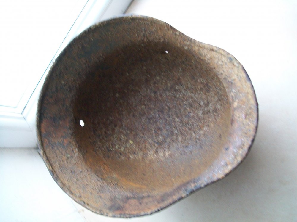

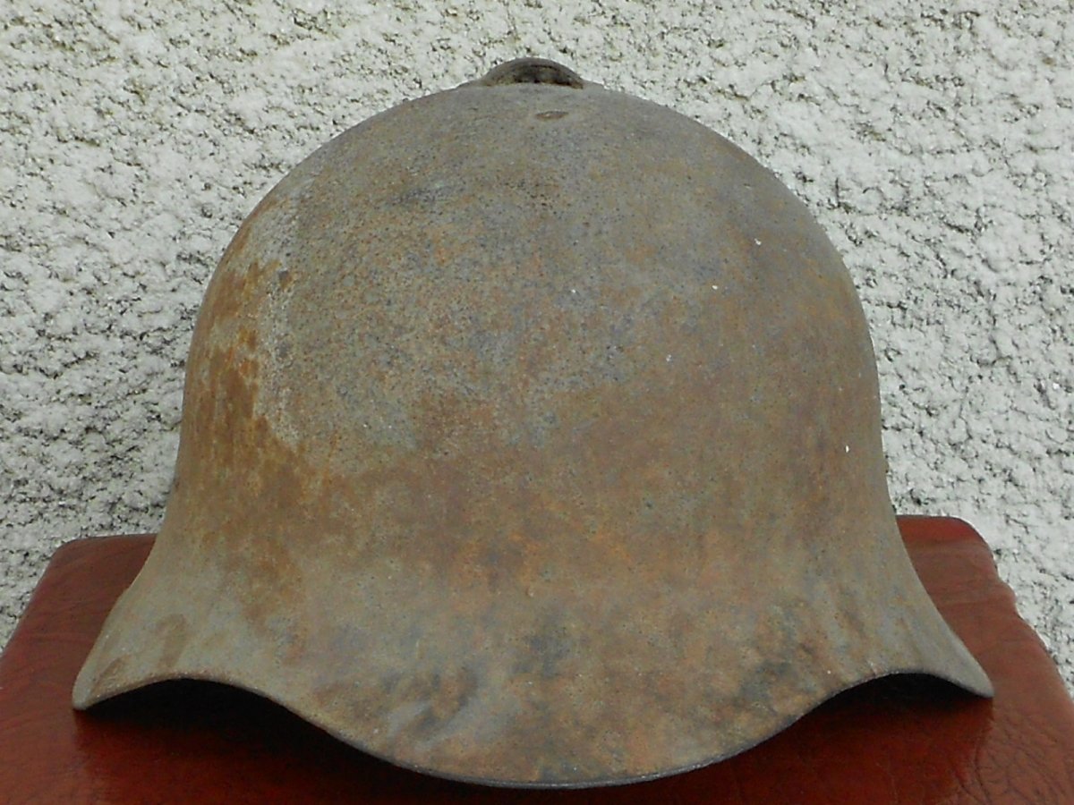

    Стоит ли в мыло кидать и 1 и 2 каску ?
    Или уже нет резона ?
  6. Szlávik Opálenik
    Szlávik Opálenik Leutnant
    18
    29
    1.386
    Думаю, поскольку здесь уже декальей нет, спокойно можно кинуть в мыло. Спросите у Самсонова, он спец в этом.
  7. MAIER
    MAIER Obergefreiter
    580
    Больше интересует первая каска , мыло уберет желтый налет ?
    Белый налет убрать можно туалетным утенком ?
    И потом покрыть маслом вд или оружейным ?
    Останнє редагування: 16 січ 2017

  8. Reinhardt Unrau
    Reinhardt Unrau Leutnant
    27
    69
    2.896
    8./Jnf.Rgt.42 Stahlhelm

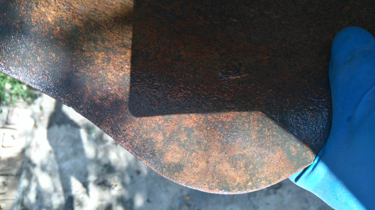

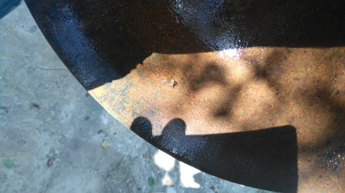

    Отличный экземпляр для мойки, но нельзя только мылом!
    Делать полный комплекс и вижу коллекционный экземпляр 80-90 родной краски + 50% декали.
    Один минус предварительно вижу - утеря металла на козырьке, но как говорится жаль, но что же делать, хотя тоже его можно победить!
    Вот пример что можно сделать - https://reibert.info/threads/o-polze-mytja-kasok.180304/page-39 пост №955

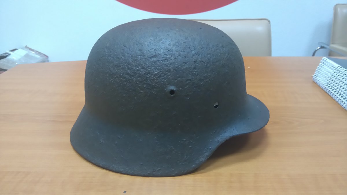

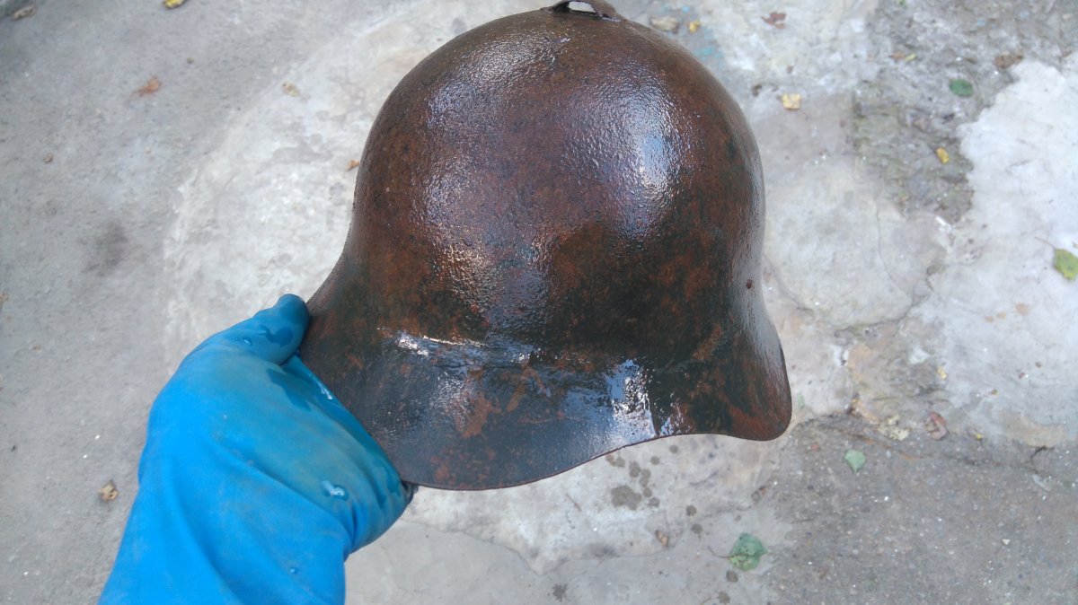

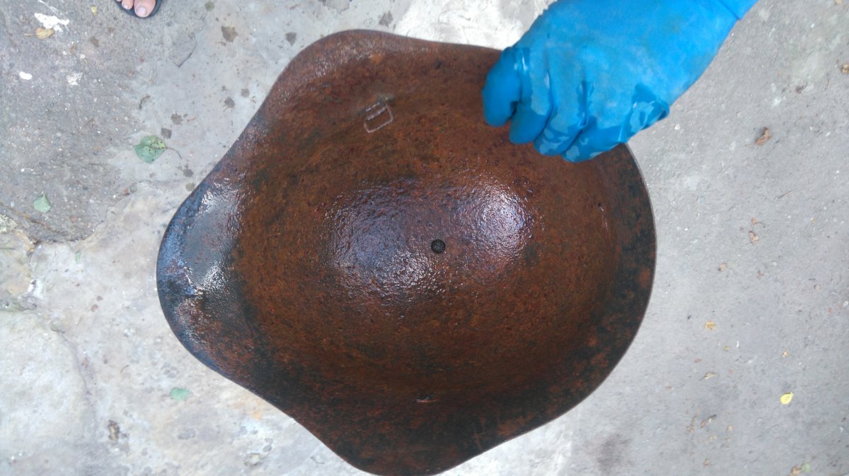

    С этим будет посложнее, т к пузыри/будущие каверны - не победить. Т к после мойки, когда консервируем НЕЙТРАЛЬНЫМ РУЖЕЙНЫМ МАСЛОМ (и никаким другим!!!!) через 1-2 года обсыпятся и вид станет существенно хуже, но и это не тупик - можно шаманить дальше.
    Вот пример такого результата - см фото
    Waffenschmiede та tms подобається це.

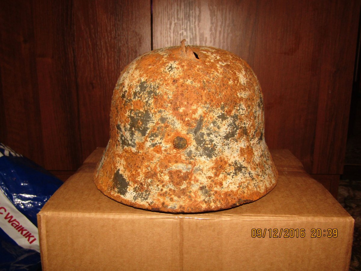

    Кислотой не хочу ибо она меняет цвет краски , да и опыта нет , задача на первой каске убрать желтые полипы или как это назвать , щадяще .
    Каска под номером 2 ее тоже надо в мыло ? и что это даст в итоге ? Там чистить то не чего как по мне уже .
    Останнє редагування: 17 січ 2017
  12. MAIER
    MAIER Obergefreiter
    580
    еще может в масло машинное кинуть и оно отмочит желтый налет или ВД 40 ?

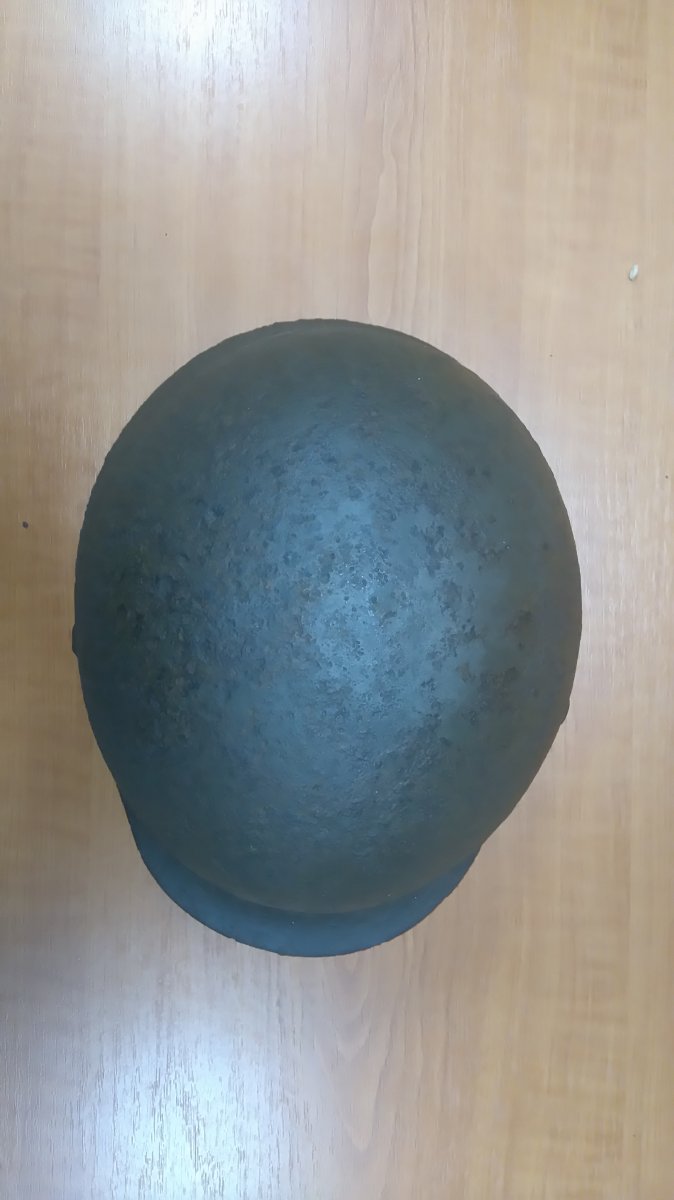

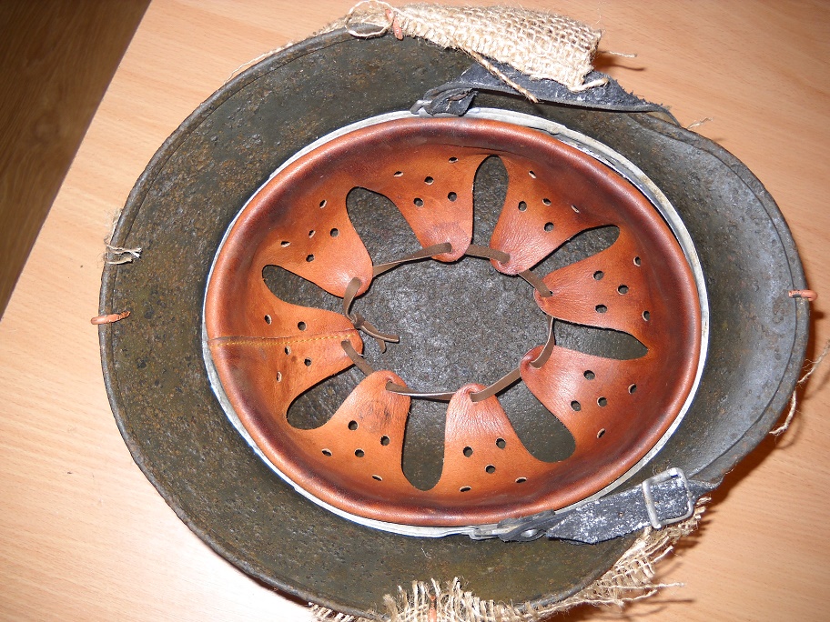

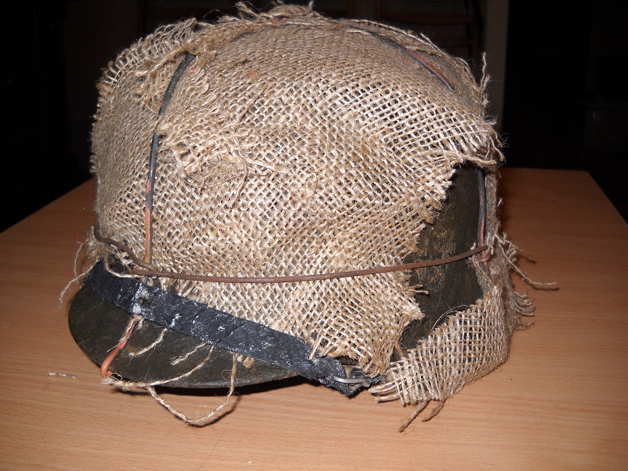

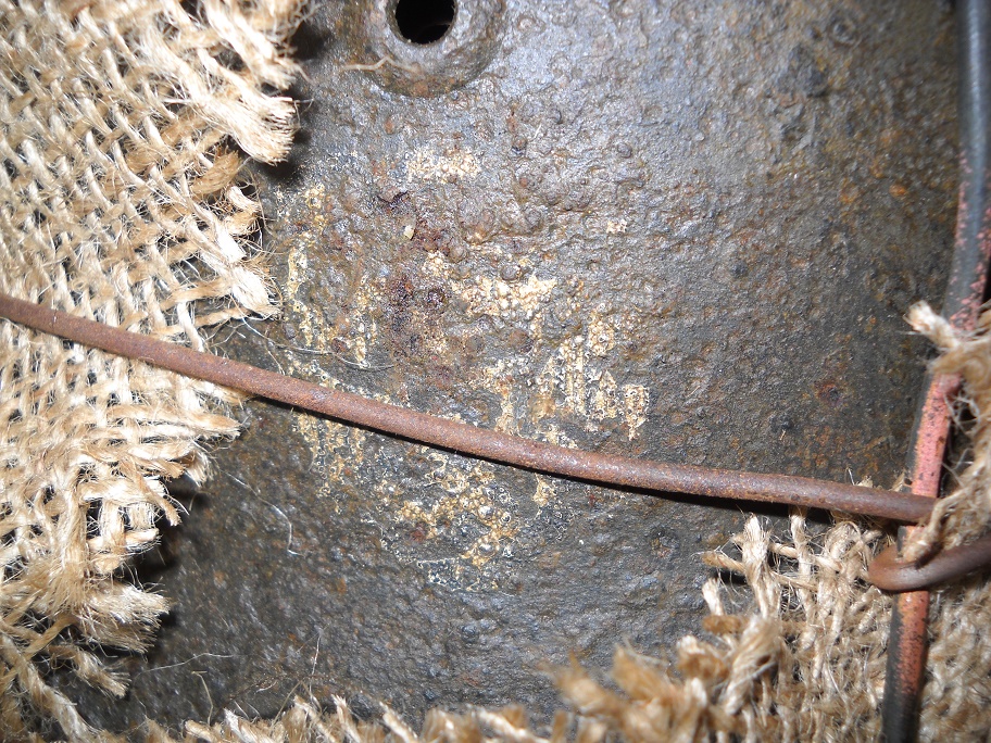

  13. seryiboss
    seryiboss Stabsgefreiter
    227

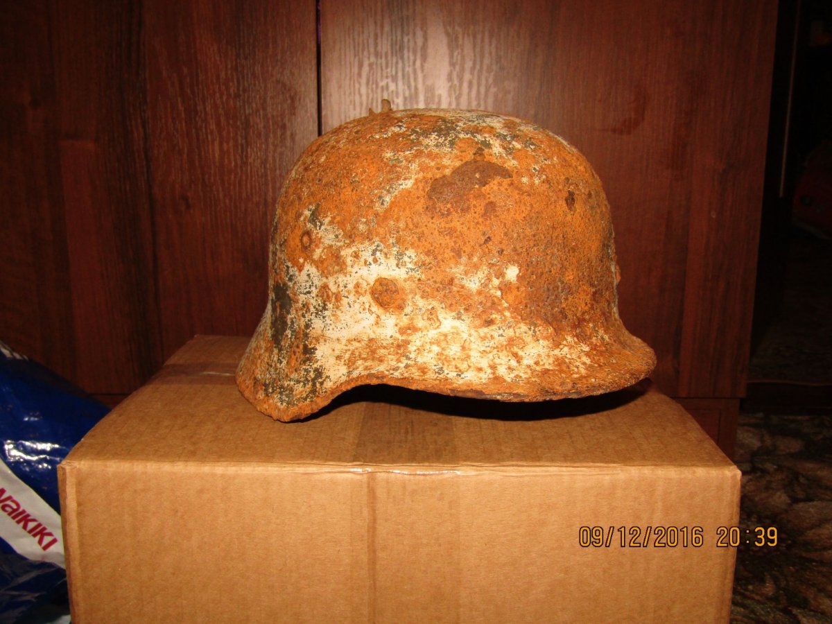

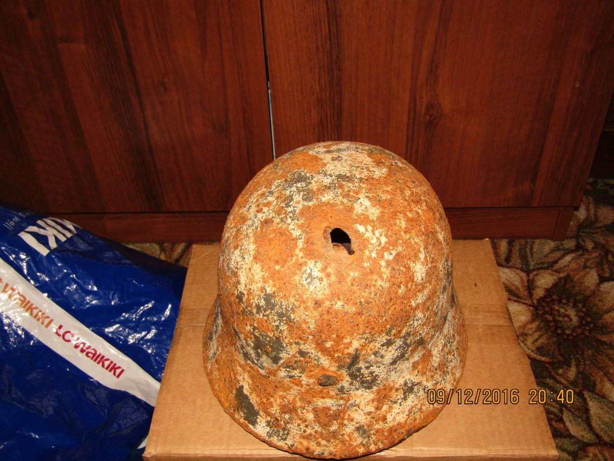

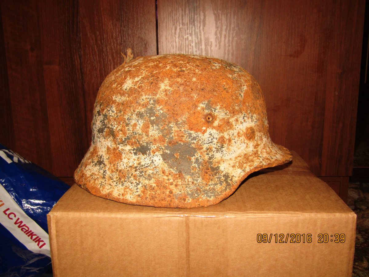

    Приветствую уважаемые камрады! Подскажите по этому экземпляру,хочу приобрести и думаю привести его в нормальное состояние. Скажите: ему что то поможет? Конечно.не хотелось бы "потерять" зимний окрас...За ранее.спасибо. 50592366 (1).jpg 50592366 (2).jpg 50592366 (3).jpg 50592366 (4).jpg 50592366.jpg 50592366 (6).jpg С уажением...
    Reinhardt Unrau подобається це.

    Насчёт кислоты я не согласен - если работать ею деликатно .т.е. не переборщить с дозой, температурой р-ра и постоянно контролировать процесс - то она творит чудеса, посмотрите работы Самсонова, но опыт конечно нужен....
    Mr.Twister08 та M.Vittman подобається це.
  15. Рихард
    Рихард Oberstleutnant
    5.253
    Одесса, Украина
    Если белое - это краска то есть все шансы сохранить зимник, если же известковые белила - то шансы заметно уменьшаются.

    Шлемы у Вас красивые, краски много. Сделать их некрасивыми с помощью кислоты очень легко. Если нет опыта общения с кислотами рекомендую потренироваться на менее ценных экспонатах (от трех до пяти раз), а уж потом взяться за эти. Мылом особого вреда не нанесете, но и отмыть идеально не получится.
  25. egoiste
    egoiste Stabsfeldwebel
    559
    Одеса, Україна
    Поможет человек с большим опытом в подобной работе. С первого раза красиво отмыть, а тем более сохранить перекрас, если у Вас нет опыта к сожалению не получится.
  26. АСИРИС 1984
    АСИРИС 1984 Hauptmann Клуб взаимопомощи
    13
    15
    3.930
    Белая Церковь
    Пластовая ржа,известковый налет,все прелести на лицо...я думаю вы читали эту тему и знаете чем чистить,насчет зимника я в свое время ооочень зимник хотел,было у меня каски три в зимнем окрасе за все время и шо я вам хочу сказать-если брать то за не дорого,и кидать сразу в мыло-если после двух суток в мыле проведя пальцем по зимнику на нем не будет белых крошек-то зимник у вас будет,но учтите что если вы захотите чистить до конца-то известковый налет снимае отлично только туалетный утенок либо слабый раствор солянки,а он "подымает"(в плохом смысле) зимний окрас очень хорошо.
    Alex1923, Waffenschmiede та Ворона 1981 подобається це.
