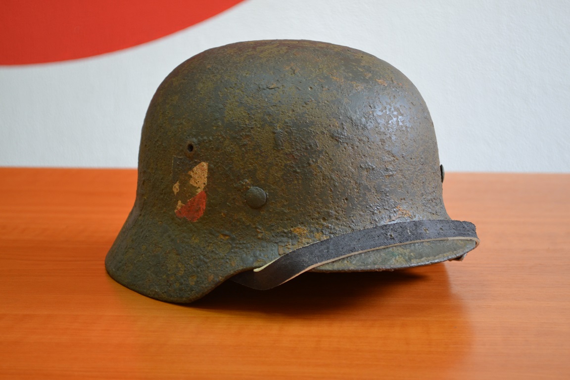

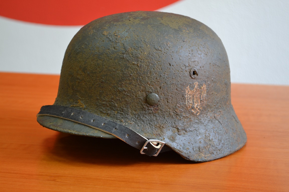

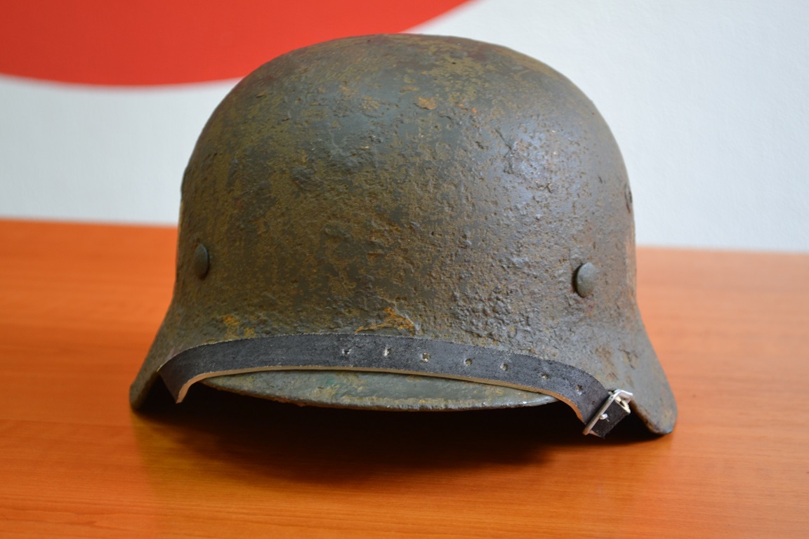

    Немного о чудесах мытья.
    Был зимник, к сожалению его до меня помучал продавец и большинство уникального зимнего перекраса ушло.
    Но как говориться работал, с тем что было.
    Кратко фото до и после.
  7. holst1988
    holst1988 Feldwebel
    894
    супер! В чем купали?
    Reinhardt Unrau подобається це.
  8. Reinhardt Unrau
    Reinhardt Unrau Leutnant
    27
    69
    2.896
    8./Jnf.Rgt.42 Stahlhelm
    все классически по технологии в теме

  13. Reinhardt Unrau
    27
    69
    2.896
    Базовый 6006, потом два фронтовое яблоко или около того, а потом был зимний толстыми коржами

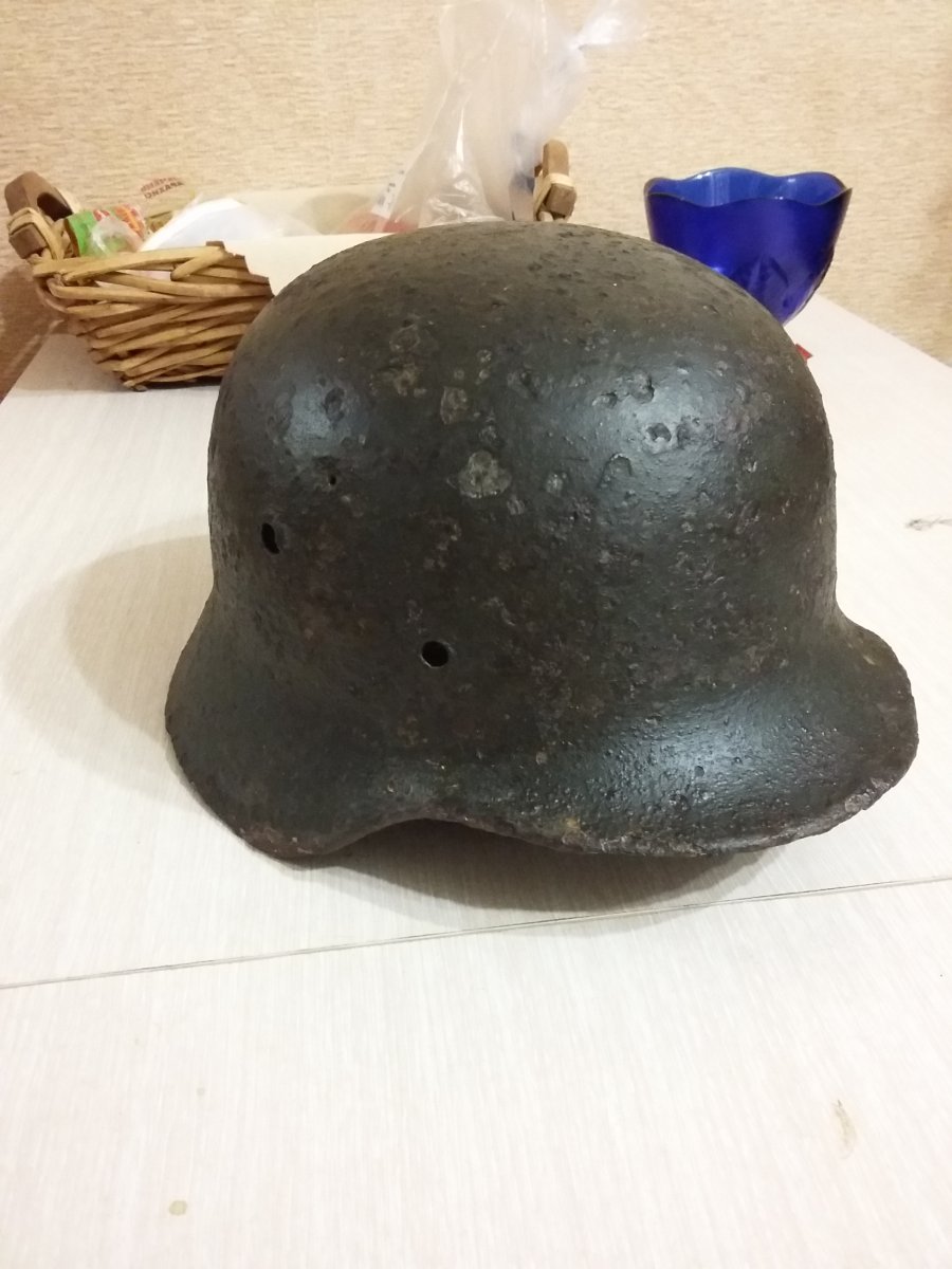

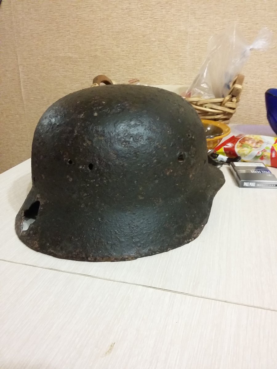

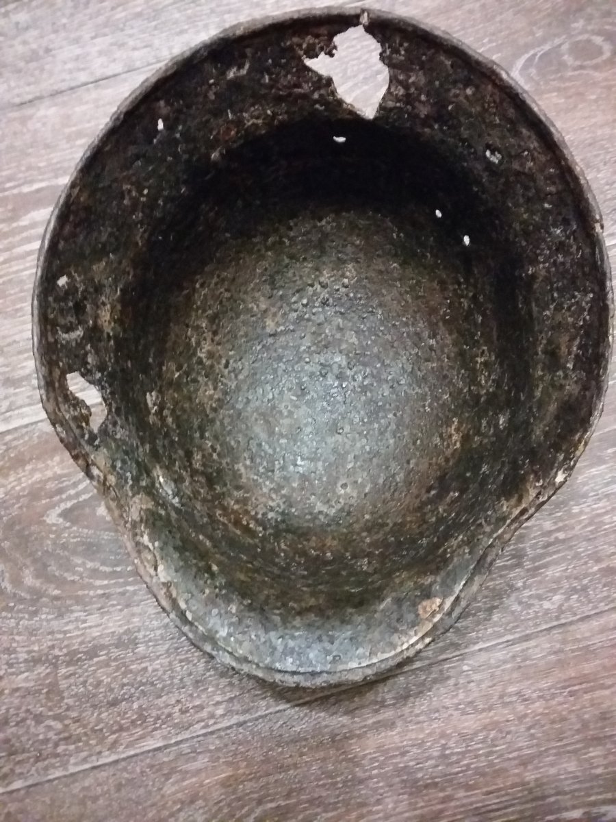

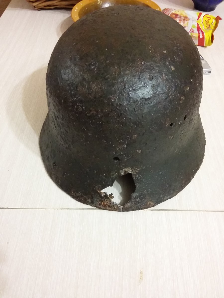

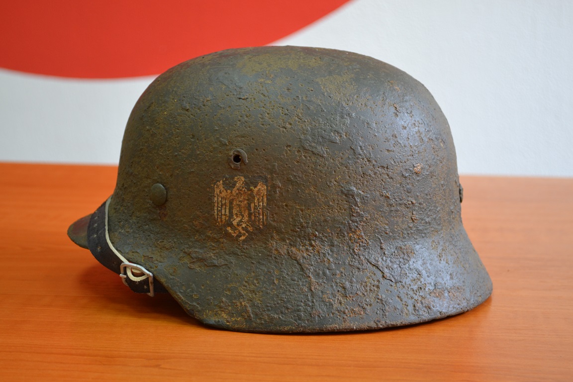

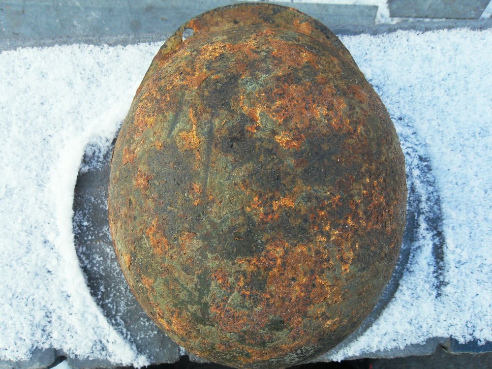

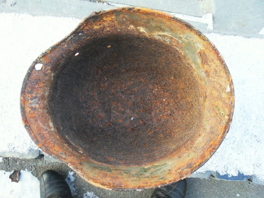

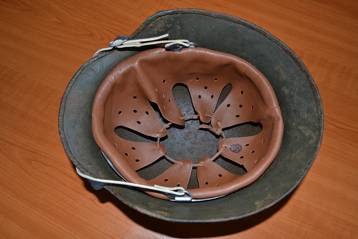

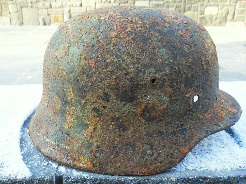

    Вообщем закончил я купать свою касочку, в некоторых местах начал появляться голый металл. Решил что пора прекращать. Высказывайте свои мнения, и строго не судите. Это первый мой касон, который я отмывал по способу описанному сдесь. Он был мною лично выкопан. На касоне было осколочное пробитие сзади, фрицу прилетело в лицо. Скорее всего.

    Уход за каской, которая чистилась химически, сложный. Не получится после чистки ее раз обработать чем-то и все оставшееся время любоваться ею на полке, процесс окисления металла будет продолжаться даже под слоем лака или воска. В силу того, что кислоты более текучи чем консервирующие жидкости их остатки присутствуют в порах краски и металла даже после нескольких промывок. Поэтому, на протяжении разного времени (от полугода до года), каску нужно периодически натирать нейтральными маслами и только после полной нейтрализации остатков кислот можно нанести консервирующий слой. ИМХО

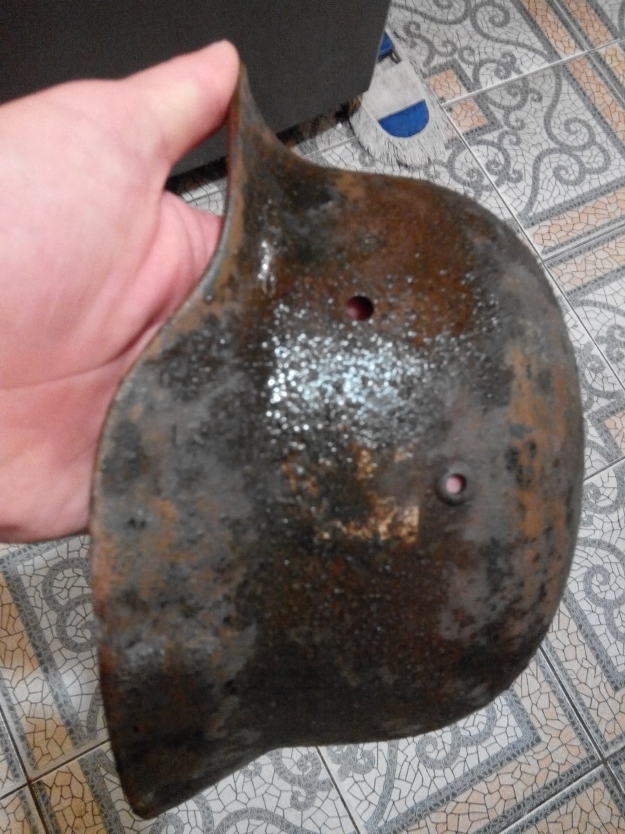

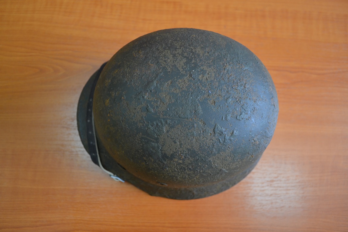

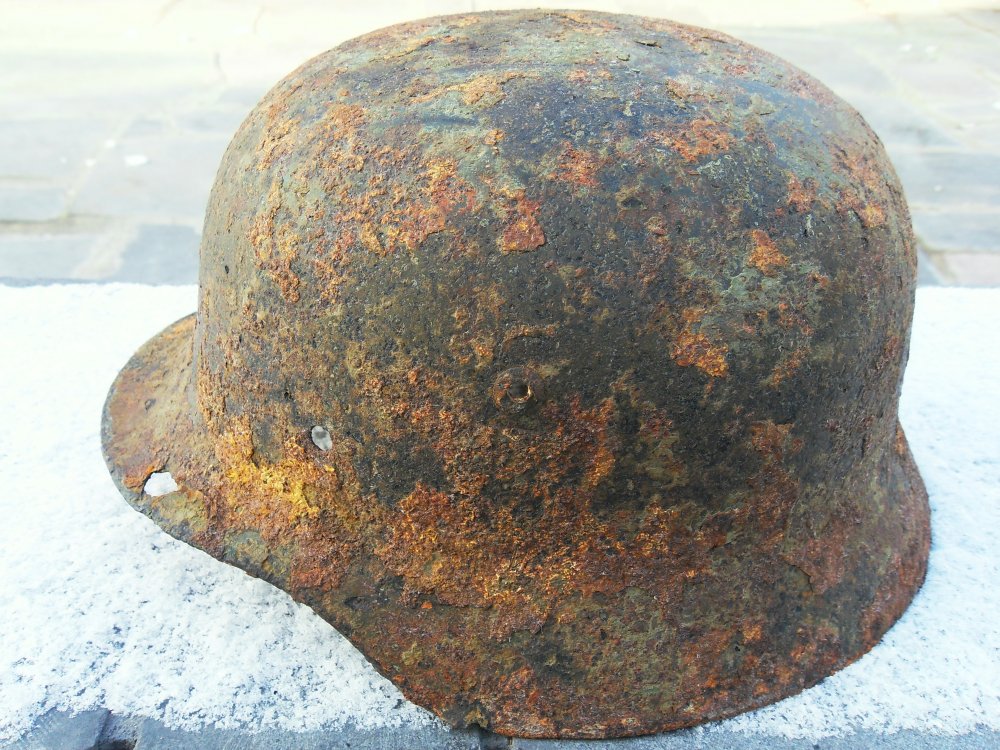

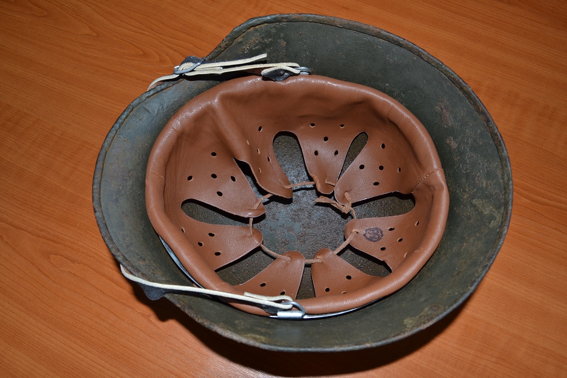

    Комрады выручайте плиз! Купал каску по технологии изложеной в теме, последним был слабый раствор щавельки, вылезла тускло зеленая краска, решыл для нейтрализации реакции кислоты кинуть на пару часов в раствор соды, слабый, достаю, а там где была зелень она теперь коричневая! Что лучше делать дальше чтоб вернуть зелень, снова щавелька, или все погибло!?
  23. Piasterol
    Piasterol Leutnant
    142
    375
    1.895
    На берегах Борисфуну
    Доп. Фото
  24. Репликант
    Репликант Stabsfeldwebel
    106
    146
    1.044
    Ни чего не погибло. После соды, даже если быстро каску высушить полезет ржавчина. Выхода два: натереть маслом или снова в щавельку и промывать теплой водой без соды, после сушка и то же масло, результаты сильно отличаться не будут.

    попробуйте помыть губкой с моющим средством для посуды. только не сильно увлекайтесь, мыть твердой стороной. я так мыл свою каску после соды. потом феном сушил

  26. Piasterol
    Piasterol Leutnant
    142
    375
    1.895
    Спасибо откликнувшымся, буду пробовать, но проблема не в ржавчине вроди, а в том что цвет изменила сама краска, как мне кажется, сейчас она коричневая с красноватым оттенком, но что делать, будем спасать, ободрать всегда успеется!
