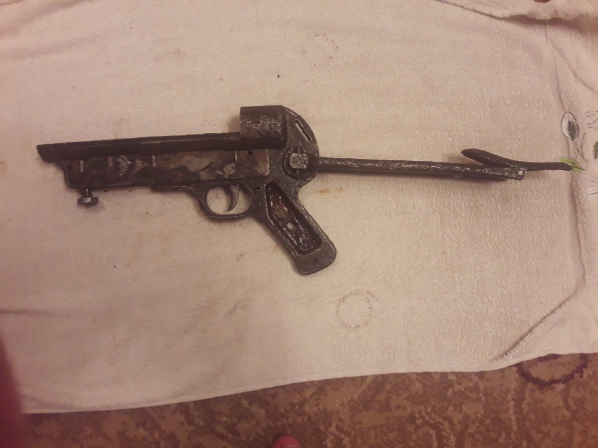

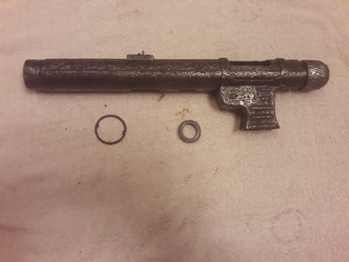

    Дабы не гадать, вот часть моего подопечного. Получается рыжая ?.

    Да любой цвет мог быть. Вы главное от 38-го бакелит не купите, он другой

  5. alf301273
    alf301273 Hauptmann
    67
    107
    2.351
    Харьков
    Ваша нижняя часть выпуска австрийского Steyr, На ней сверху должен быть код произволителя BNZ и год (43 скорей всего)

    Понятно!. Вопрос по цвету бакелита исчерпан, беру тот комплект бакелита что в наличии у продавца.

  7. 663
    663 ✠ Moderator
    17
    7.593
    Україна.
    Верх соответствует ?. (Должно бы всё быть по родне, но мало ли, что могло случится).
    Останнє редагування: 1 січ 2017
    Стрипа, Otto 663, Amadeus та 2 іншим подобається це.
  8. alf301273

    Вполне. А номеров не сохранилось никаких?

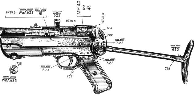

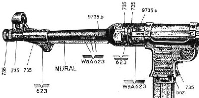

  10. RIHARD 77
    RIHARD 77 Stabsfeldwebel
    19
    29
    918
    Україна Кривий Ріг
    Вот нарыл по кодам годам и тд 2091724.jpg 2115446.jpg 2117198.jpg может кому пригодится.

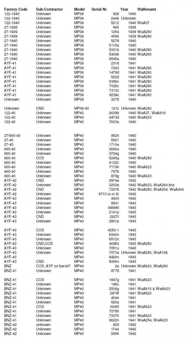

  11. alf301273
    alf301273 Hauptmann
    67
    107
    2.351
    Харьков
    Вот поинтересней датабаза http://www.mp40.nl/uploads/MP40 Database.pdf
    Картинки с клеймами так себе, много лишнего, многого не хватает. Да и вообще тему клейм на МП в двух картинках не показать

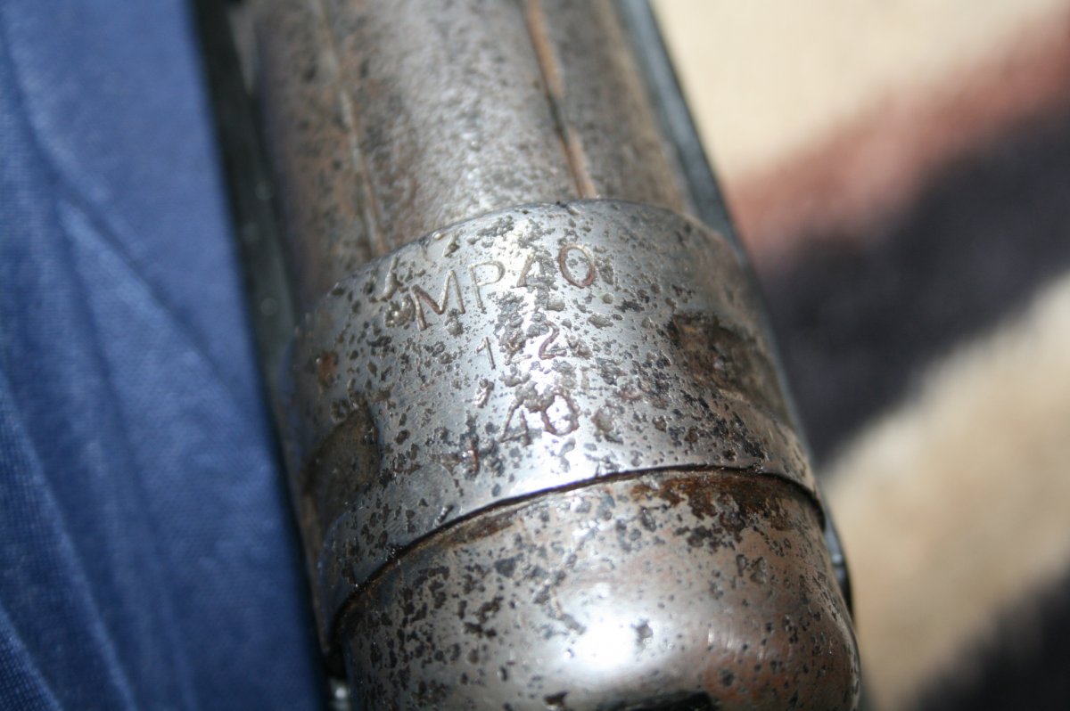

    Да есть хоть плохо MP40
    122
    40

  14. A10A
    A10A General-leutnant
    23.507
    Київ, Україна
    MP38 - 122 - 40
    MP40 - 660 - 40
    (так, кизяки одне :()

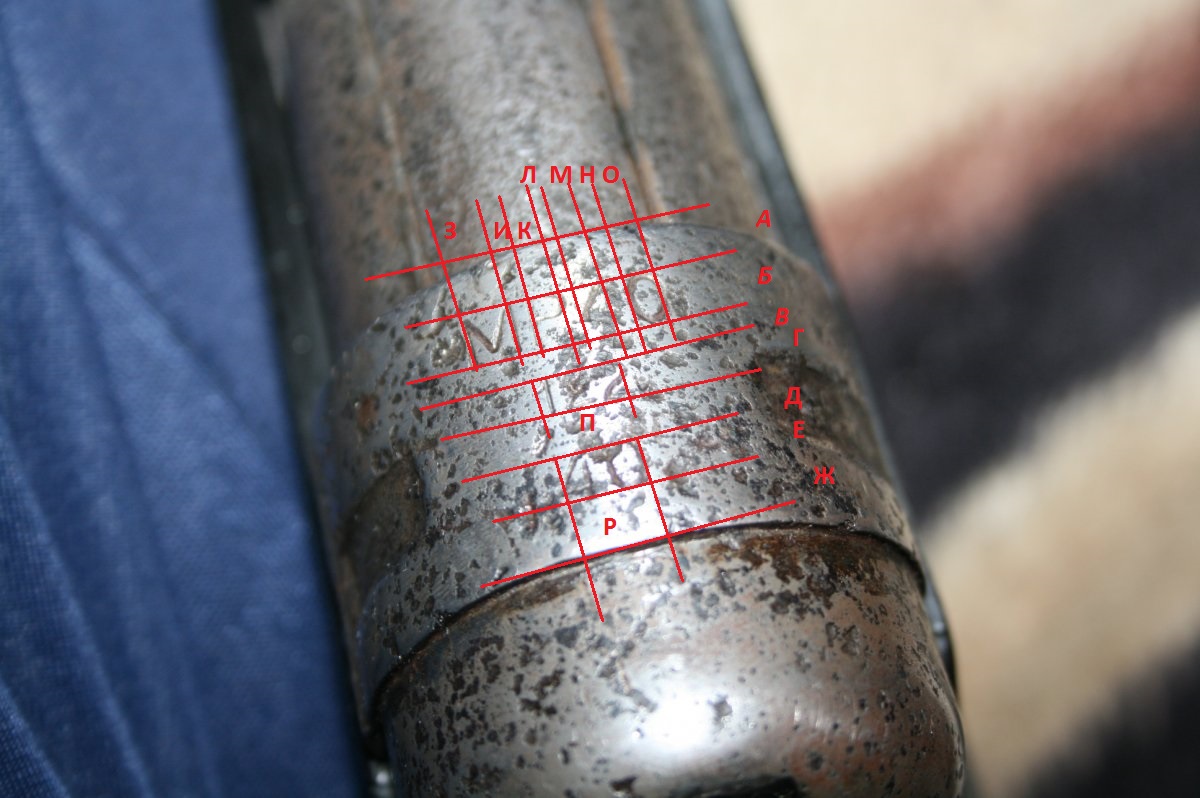

  19. Amadeus
    Amadeus Stabsfeldwebel
    1.593
    Евразия
    Мне такое клеймо тоже придется вытравливать, не могли бы вы подсказать размеры.

  24. Amadeus
    1.593
    Евразия
    Способ травления описывал здесь (https://reibert.info/threads/nanesenie-klejma.624691/), но там мосинка, все проще, для мп-хи нужно будет что-то придумать, много мелких куриц и цифры очень мелкие. В нете видел, что рисунок перед травлением печатают на лазерном принтере на бумаге, которая служит подложкой для клейкой пленки, причем выбирают максимальное качество печати, затем рисунок с помощью нагрева утюгом переносят на металл. Не пробовал, но скептически к этому отношусь.

  26. alf301273
    alf301273 Hauptmann
    67
    107
    2.351
    Харьков
    А - 4,8
    Б - 4,8
    В - 2,8
    Г-3,5
    Д-3,3
    Е-4,8
    Ж-4,3
    З-4
    И-1,5
    К-3
    Л-1
    М-3
    Н-1
    О-3
    П-6
    Р-7
    Цифры 40 одинаковые по написанию и размеру
    После МП точки нет
    Барс-Дима, Otto 663, RIHARD 77 та 3 іншим подобається це.
