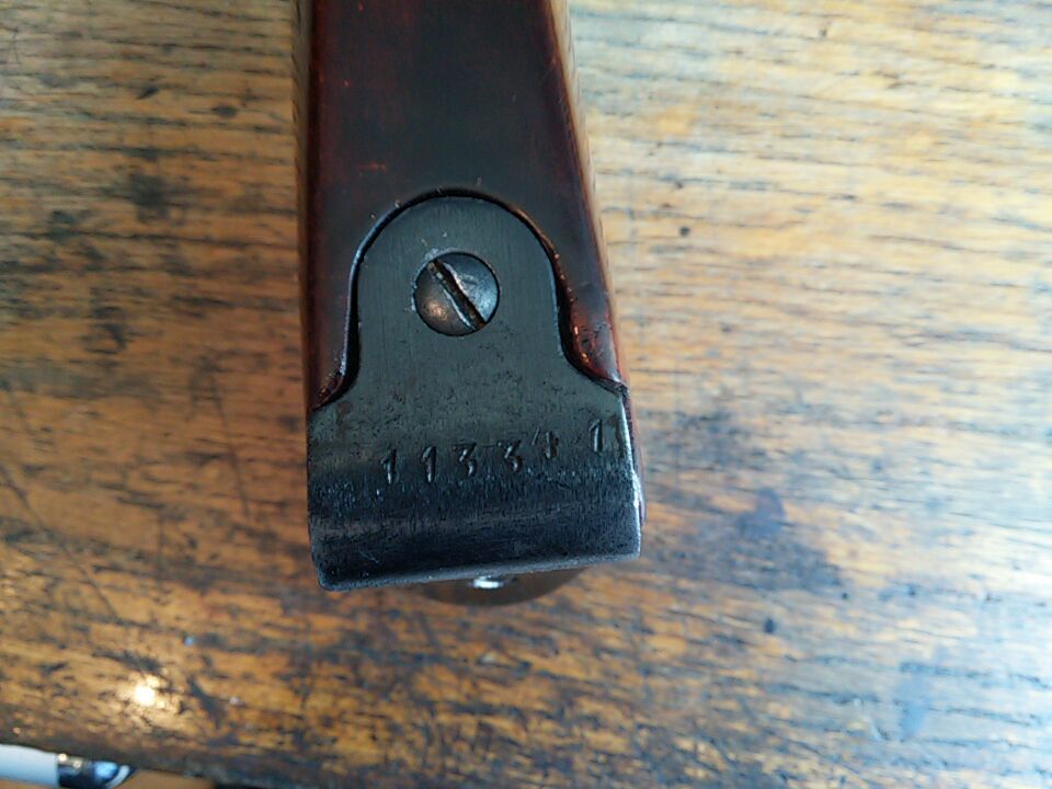

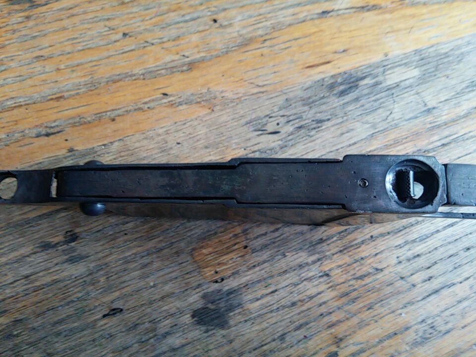

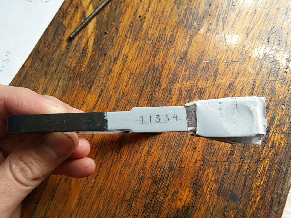

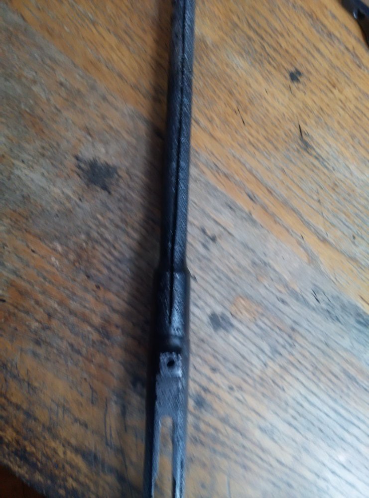

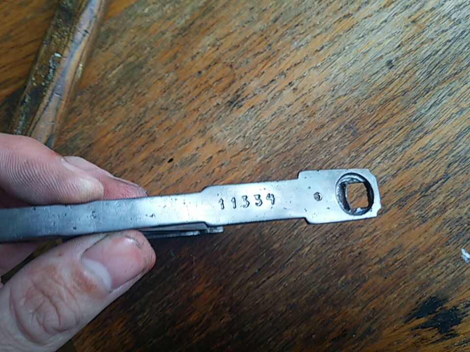

    Всем привет. Решил отдельно создать тему, чтобы не потерялась. Значит будем наносить клеймо на мосинку с помощью электролитического травления. Имеется как пример номер клейма на тыльнике. Выбраны пока 2 места нанесения: ствол и подающий механизм магазинной коробки.

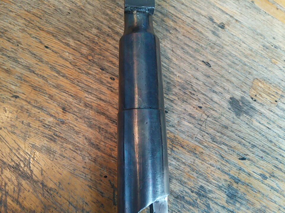

    Фото деактива. На стволе на 90% пропил, ствол приварен к ствольной коробке и заштифтован в месте патронника и в районе мушки.

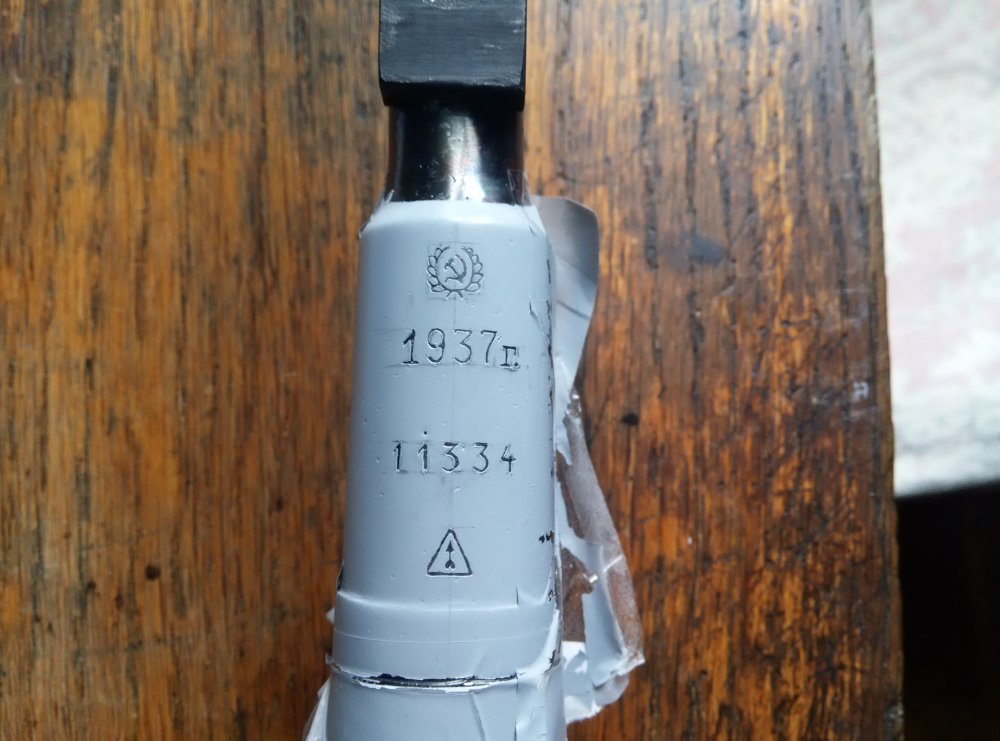

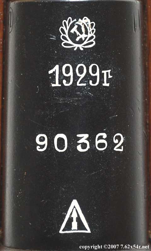

    Будет клеймо Ижевска, год выбрал 1937. Номер решил делать 5-ти значный (такие точно были - 11334). Последнюю цифру как на тыльнике пока делать не буду. Картина должна получится следующая.

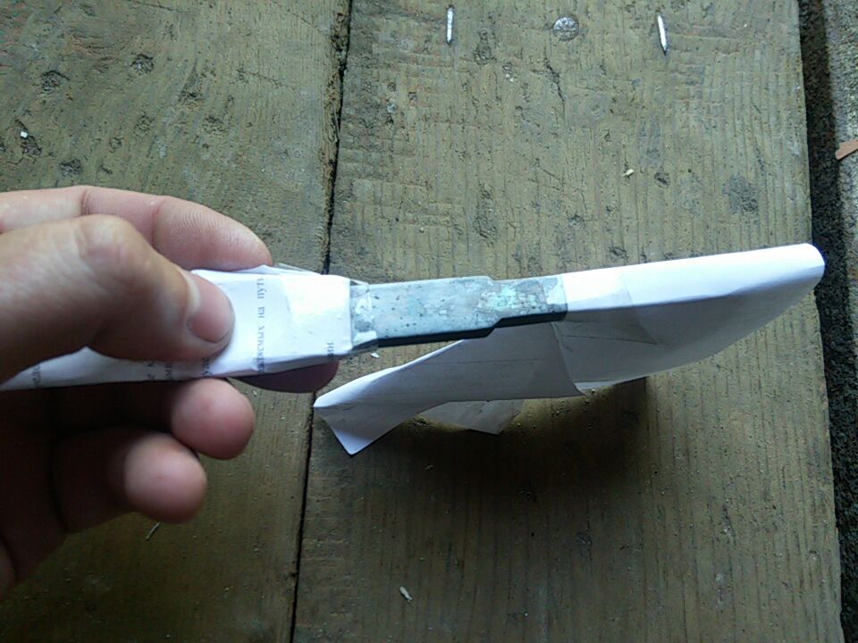

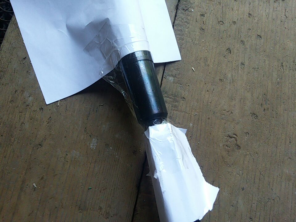

    Затем занимаемся подготовкой к процессу. Выделяем зону травления с помощью скотча и бумаги. Наносим раз 4-6 грунт, убираем лишнюю бумагу. Все готово для нанесения надписей.

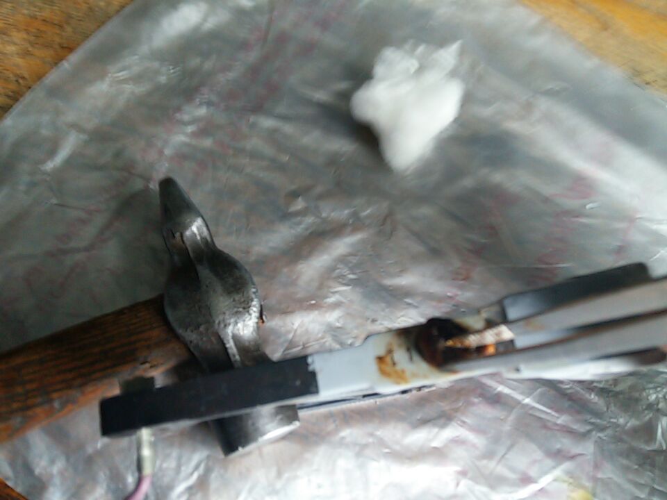

    Затем, когда все высохнет, простым карандашом рисуем то, что будем вытравливать. После этого иголкой выцарапываем до голого металла. Самый долгий и трудоемкий процесс (лучше перед этим не употреблять спиртных напитков). Получается примерно так. Продолжение следует.

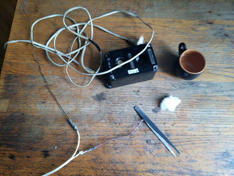

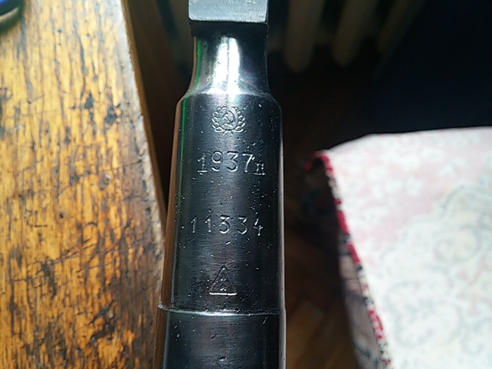

    Затем берем блок питания (у меня старый советский), в маленькую чашку наливаем воду, туда чайную ложку соли, размешиваем. Берем пинцет, кусок ватки, макаем в воду, стряхиваем лишние капли. Подключаем блок питания, один контакт к предмету. другой к пинцету и начинаем травление.

    Насчет + и - не уверен. Правильное подключение - будет реакция (шипит. немного дымит и ватка становится коричневой). В процессе не советую вдыхать дымок, это вредно (возможно пары соляной кислоты). Также не советую замыкать + и -

    Травим столько, сколько необходимо. На глаз определяем углубление. Главное не передержать. Первым блином был подающий механизм...немного передержал. Ствол получился лучше. Единственный минус - немного загруглены концы цифр. В дальнейшем их можно подострить с помощью например заточенного дюбеля. Получилось так. Если приловчится, то будет лучше чем на заводе.

    Скажите ,а блок питания какой ? Вольты - амперы всмысле ... на выходе .

    Обычно после обточки грею до серо-малинового цвета, если до красна греть, то окалина может появиться. Блок питания любой, я использую, который не жалко - от советского магнитофона 9 вольт. Возможно можно использовать зарядное, не пробовал.
