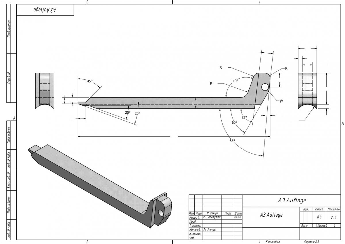

    Всем доброго дня.Кто может помочь с размерами подствольной шинки на МП-40 3921790 (1).jpg .За ранее благодарен всем ответившим.

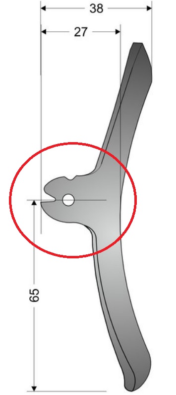

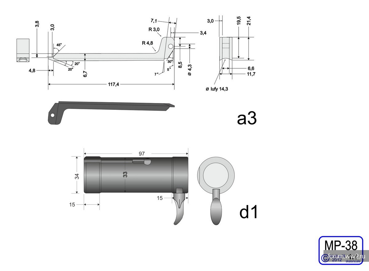

    На этой картинке те же размеры, что и на вашей, только переведенные из дюймов в миллиметры.

    Amadeus спасибо,думаю размеры пригодятся не только мне.

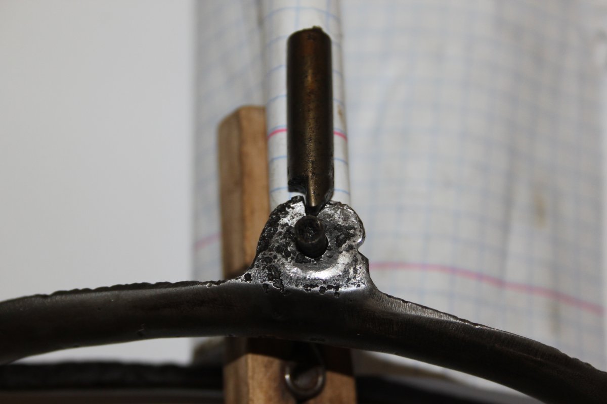

    Чтобы не создавать отдельную тему, задам вопрос в этой (надеюсь ТС не против:beer:) Может кто подскажет по размерам и принципу работы тыльника на МП-40. Может кто сделает крупное фото с линейкой, а то почему-то не могу подогнать, чтобы тыльник двигался.

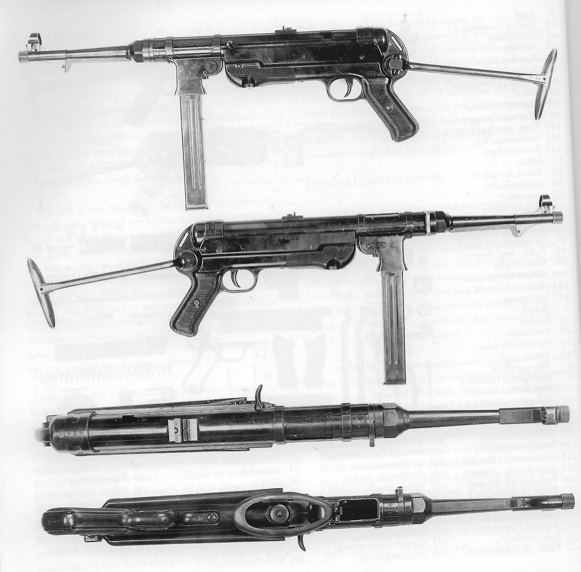

    IMG_2903 — копия.JPG ?

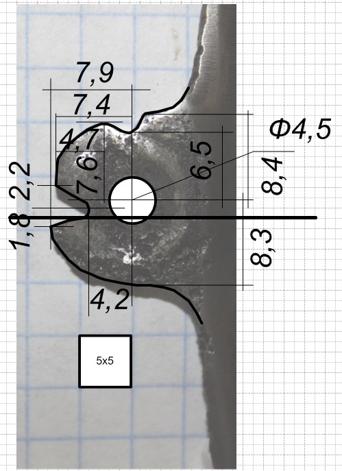

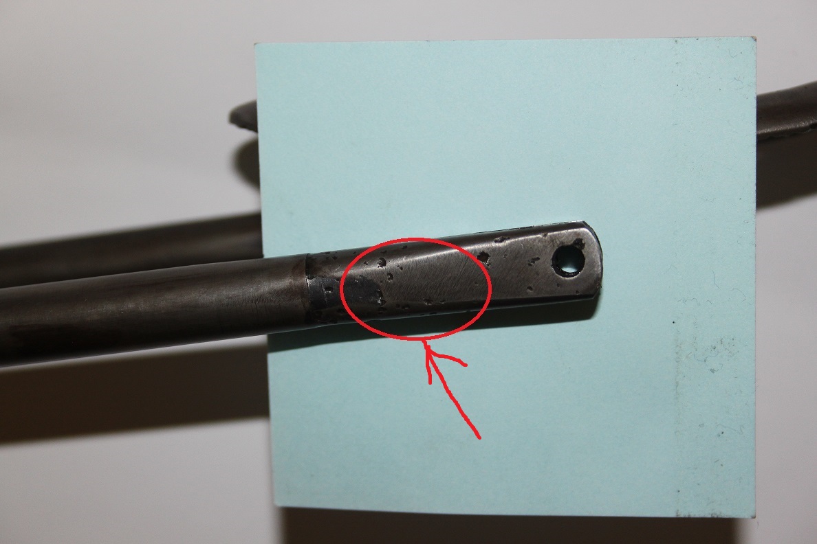

    Нужна часть тыльника, обведенная красным, попытаюсь подобное воспроизвести, т.к. мне достался тыльник убитый, пришлось наваривать, но вывести геометрию, чтобы он складывался-раскладывался не получается. Спасибо за фото, но нужно фото без трубок.
    Otto 663, antykvar_2009, БЛК та 2 іншим подобається це.
  10. Amadeus
    Amadeus Stabsfeldwebel
    1.601
    Евразия
    Спасибо, отлично, то, что надо. А у вас тыльник складывается-раскладывается без проблем?

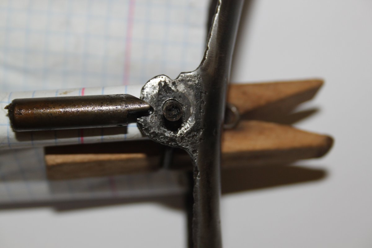

    Да работает штатно.а у вашего IMG_2907[1].jpg там пружина и фиксатор живые?

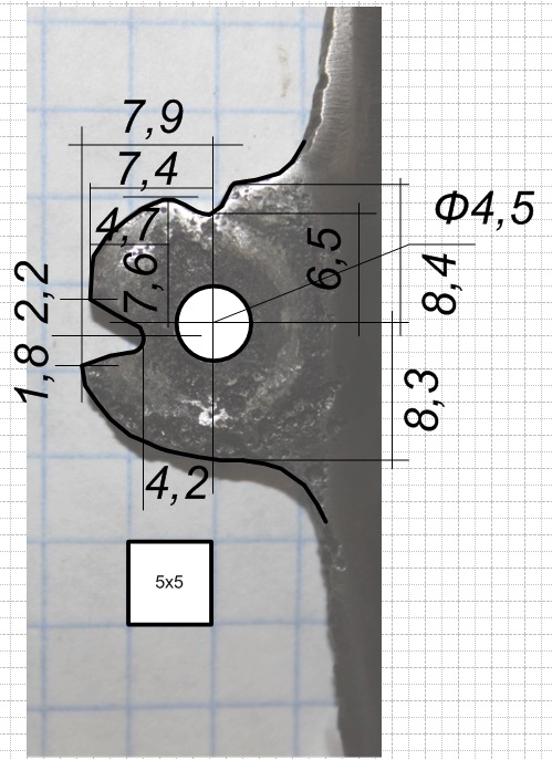

    Да простит меня г-н Amadeus,внесу не большую ремарочку по фото будет видно нижняя линия куда входит фиксатор должен быть параллельный оси отверстия тыльник.jpg
    Otto 663, БЛК, 663 та ще 1-му подобається це.
  14. Amadeus
    1.601
    Евразия
    Согласен. Тогда люфта не будет. А сам фиксатор должен доходить до самого дна выреза или все-таки нет?

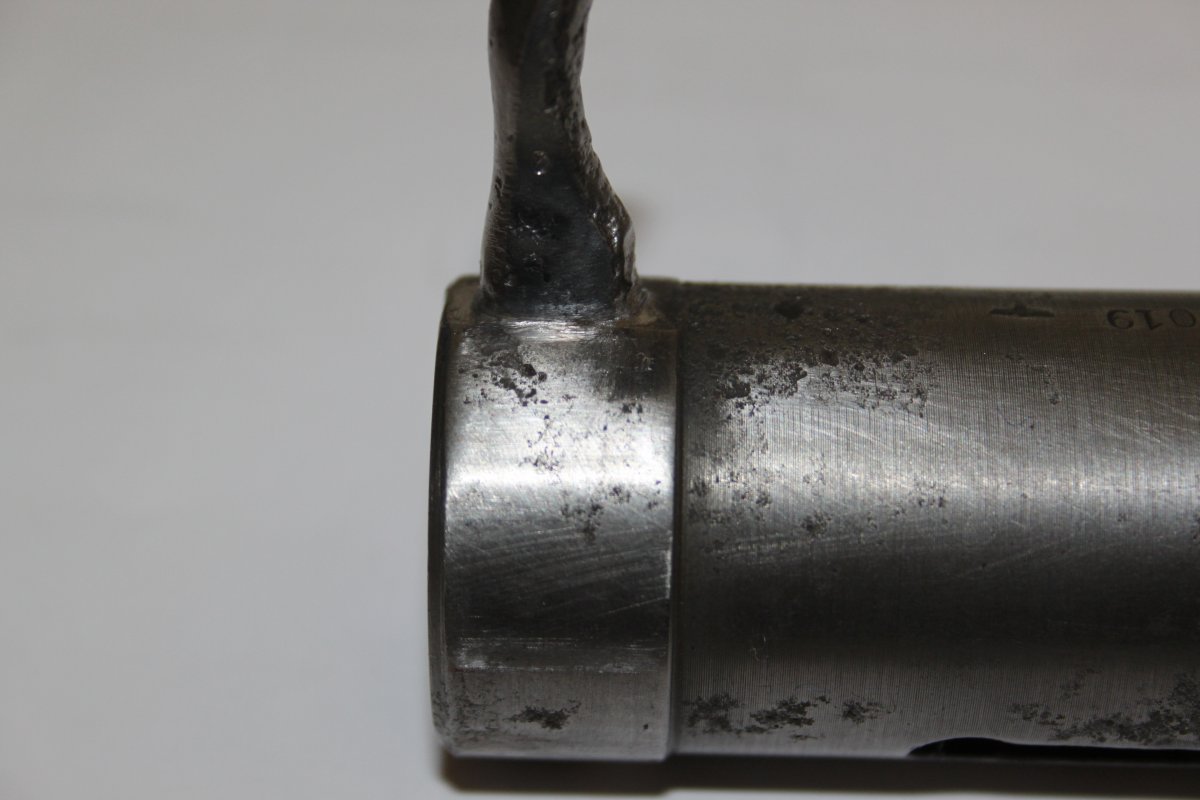

    Была такая проблема люфт рукоятки заряжания в затворе не долго думая взял паяльник на 100 w,припой,кислоту,зачистил хорошо предполагаемое место пропайки между затвором и рукоятью (зачищал подточеным ножовочным полотном)потом хорошо обработал кислотой, прогревал паяльником место пропайки и потихоньку шевеля рукоять старался что бы припой попал между рукоятью и затвором (гансы так же садили борду на ствол), пол часа работы и сейчас рукоять сидит мертво как и должна сидеть с завода. IMG_2922.JPG

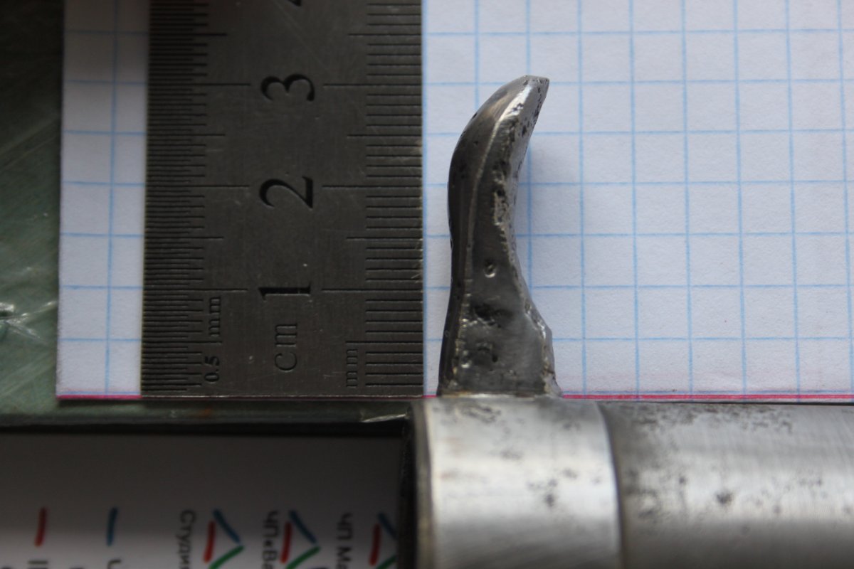

    Отлично получилось. Я подобную проблему решил сваркой, капнул изнутри и сточил лишнее. Не могли бы вы сделать фото крючка, прислонив линейкой к краю. Интересует именно изгиб с внешней стороны крючка.
    RIHARD 77 подобається це.
  19. RIHARD 77
    RIHARD 77 Stabsfeldwebel
    19
    29
    929
    Україна Кривий Ріг
    Otto 663, 663, Amurskiy та 2 іншим подобається це.
  20. Amadeus
    1.601
    Евразия
    Пойдет. Спасибо. А то после сварки немного геометрию потерял, буду исправлять.
