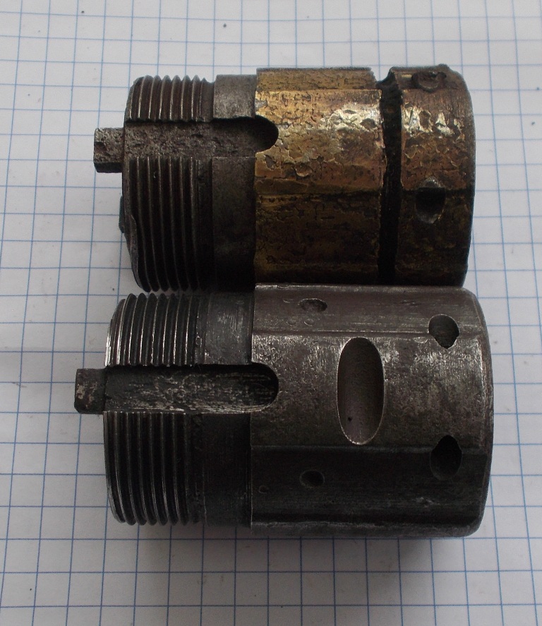

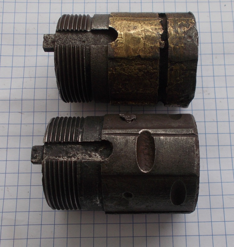

    Доброго дня . Як є можливість і це звичайно не таємниця , підкажіть по гайці ствола на дві грані . Просто на піздніх економили ? І є питання стосовно муфти ресівера , різні тому що виробники не один ? Чи знов таким чином здешевляли виробництво ?
