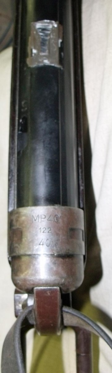

    Это на сухарях такой, 2,6 х 1,6. И да, написание цифр как на вашем эскизе. На затворе и три штуки на стволе как на моем эскизе

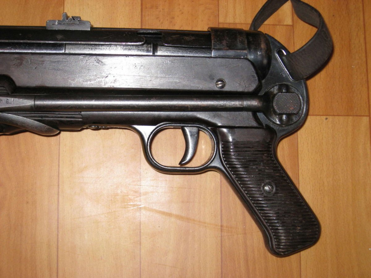

    Ну на первом фото сложно разглядеть кривизну шляпки. А второе фото колхоз "Очумелые ручки" ))) Болты не родные, с той стороны бакелита должны стоять гайки а не головки болтов

    Вот уже проясняется, я думал клеймо одинакового размера на всех деталях. Подскажите еще ширину клейма 122, вы писали, что она 6 мм, но по фото это клеймо выглядит шире клейма 40, которое шириной 7 мм. Я принял ширину клейма 122 8 мм, или нужно уже. Насчет шляпок - возможно все-таки были 2 варианта, еще раз посмотрел - не может коррозия так ровно слизать шляпу на двух винтах.

    Да, "122" - 7,4 Что то я опечатался

    Вот фотка сверху, распечатайте чтобы ширина тыльника соответствовала и не надо будет надпись вычерчивать

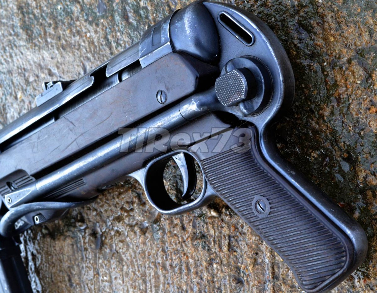

    Вечер добрый панове,на моем МП тоже винты с округлой шляпкой,но радиус на шляпке не большой.

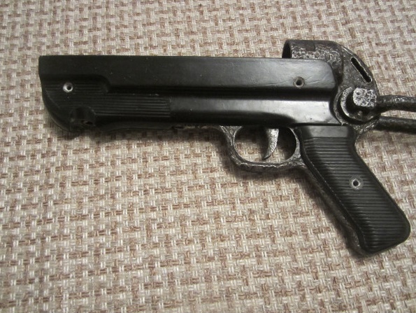

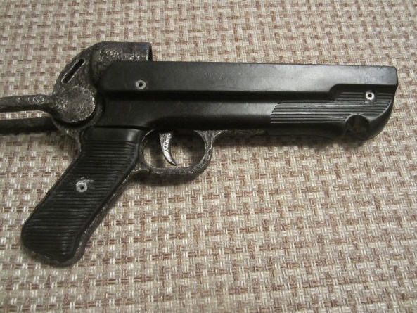

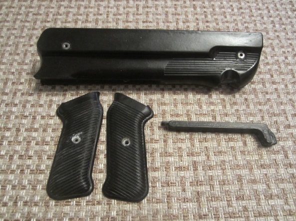

    Такой вот наборчик приехал. Мне нравится. Даже мой МП помолодел, ему похоже тоже нравится ( белые пятна это пыль).

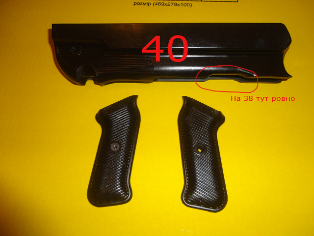

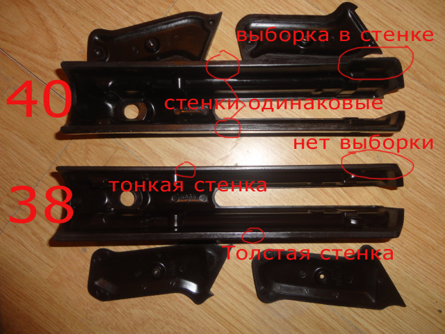

    Ну все как я и предполагал, 38-ой бакелит и накладки подогнаные напильником под сороковку. Стоило ли переживать из-за цвета при таких делах? Можно еще фото бакелита сверху и фото накладок с обратной стороны?

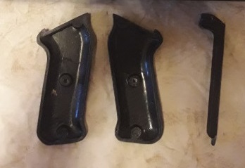

    Фотки бы накладок на ручку поближе с обеих сторон и вертикально, не под углом, может они и на сороковку, не удачный ракурс у вас

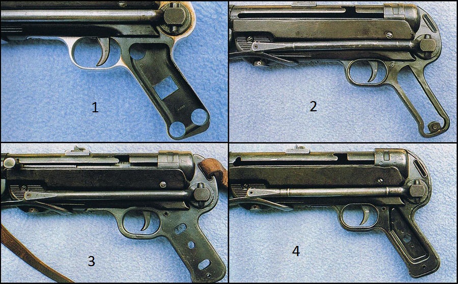

    По поводу выборки над спусковым. Только на третьем варианте ярко выражен выбор.

    Есть ещё такое плохинькое фото.

    1-й это 38-ой. На остальных выборка на всех видна
    Ручки сороковые. Бакелитовоя втулка которая становится между ними и сквозь которую проходит винт, присутствует?

    Втулки нет.

    Это плохо, надо будет выточить хоть деревянную, иначе есть риск сломать накладки

    Приветствую. Мне прислали с втулочкой. С ув.

    Если дело только в выборке, то за те 50 евро которые я сэкономил думаю её и самому сделать можно. Если без капли смущения на оригинальных железках номера и курицы набиваем то в моём случаи это просто детская шалость и вообще не заслуживает внимания. Деталь новодел и доведение её до правильной формы любым способом не считаю зазорным. В общем детали супер.

    При виде сверху на бакелит левая и правая стенка одинаковой толщины?
