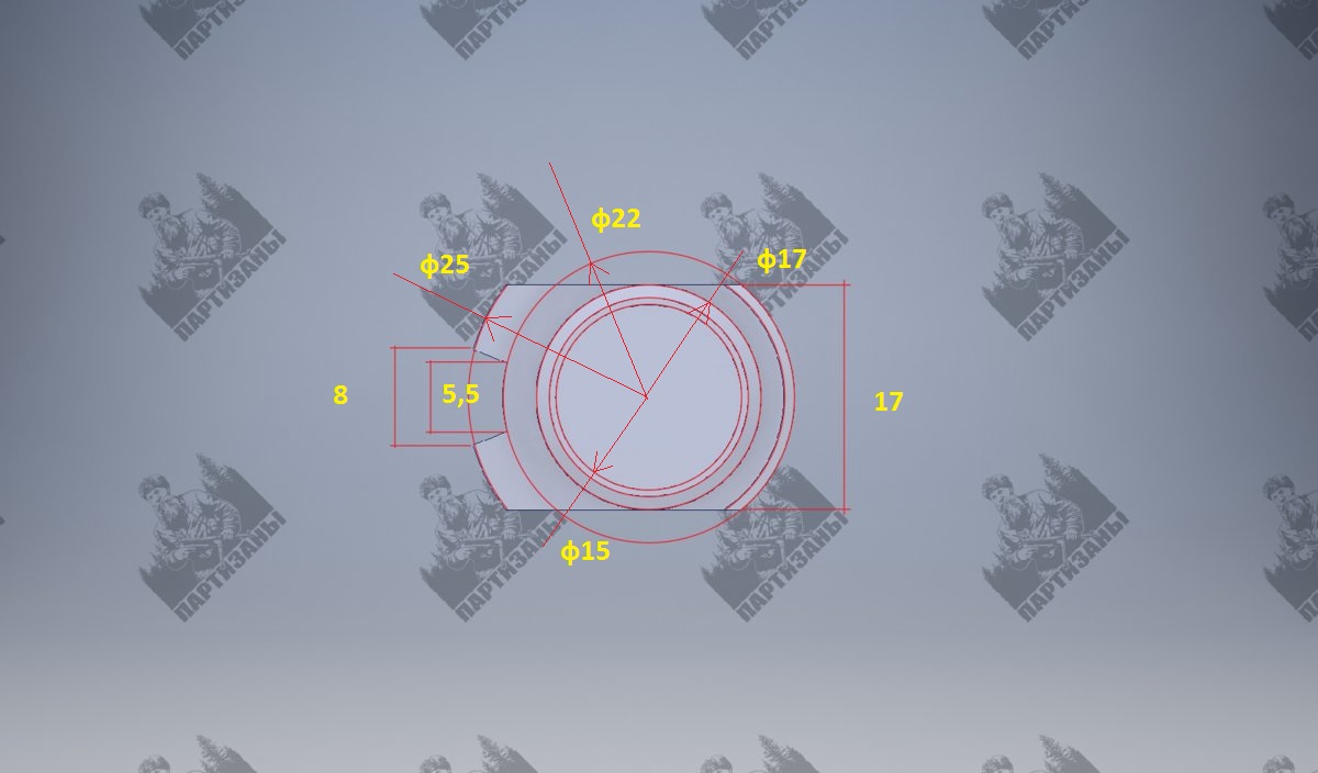

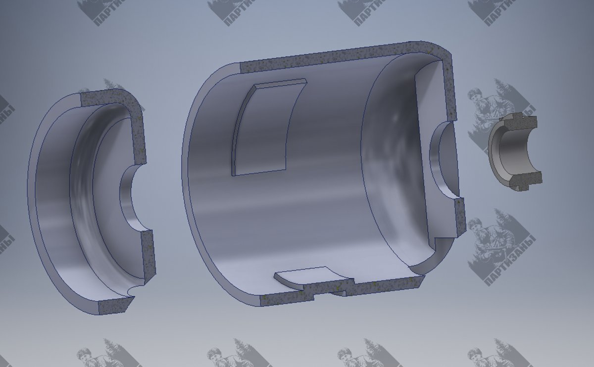

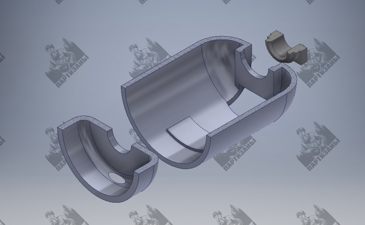

    Доброго дня. Вы не могли бы мне помочь, всё ни как не могу понять из скольких деталей состоит тыльная часть, то есть иначе чашечка МР40 в которую упирается телескоп. Благодарю
  8. Andrew1965
    Andrew1965 Leutnant
    122
    212
    1.995
    Київ
    Я сильно не вникал, в саму конструцию, но состоит из двух частей типа стакан в стакане.

    Вот как я это представляю. Буду очень рад если у вас получится посмотреть. Благодарю.

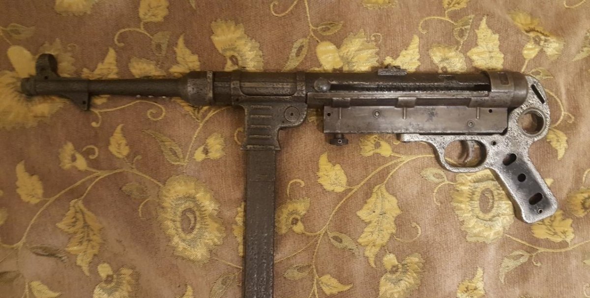

  14. Snalker
    Snalker Hauptmann
    25
    40
    2.480
    Днепр.
    Вот мой подопечный ! С цветом почти определился .

  15. 663
    663 ✠ Moderator
    17
    7.593
    Україна.
    Не поганий ви собі апарат відхватили. Порівняно з моїм в вас роботи буде не багато. Удачної вам роботи !.

  16. Snalker
    Snalker Hauptmann
    25
    40
    2.480
    Днепр.
    Я старался искать что бы поменьше работы было так как тут метал не такой как на ППШ Мп очень капризная машина не все так легко было как мне казалось по началу .
    Щас вот бакелит остался телескоп и подствольная шина и полный комплект останется все только настроить документы и документы на СХП.
    Ещё не известно как бакелит станет с боем или без него пожалуй этот момент самый напряжный .
