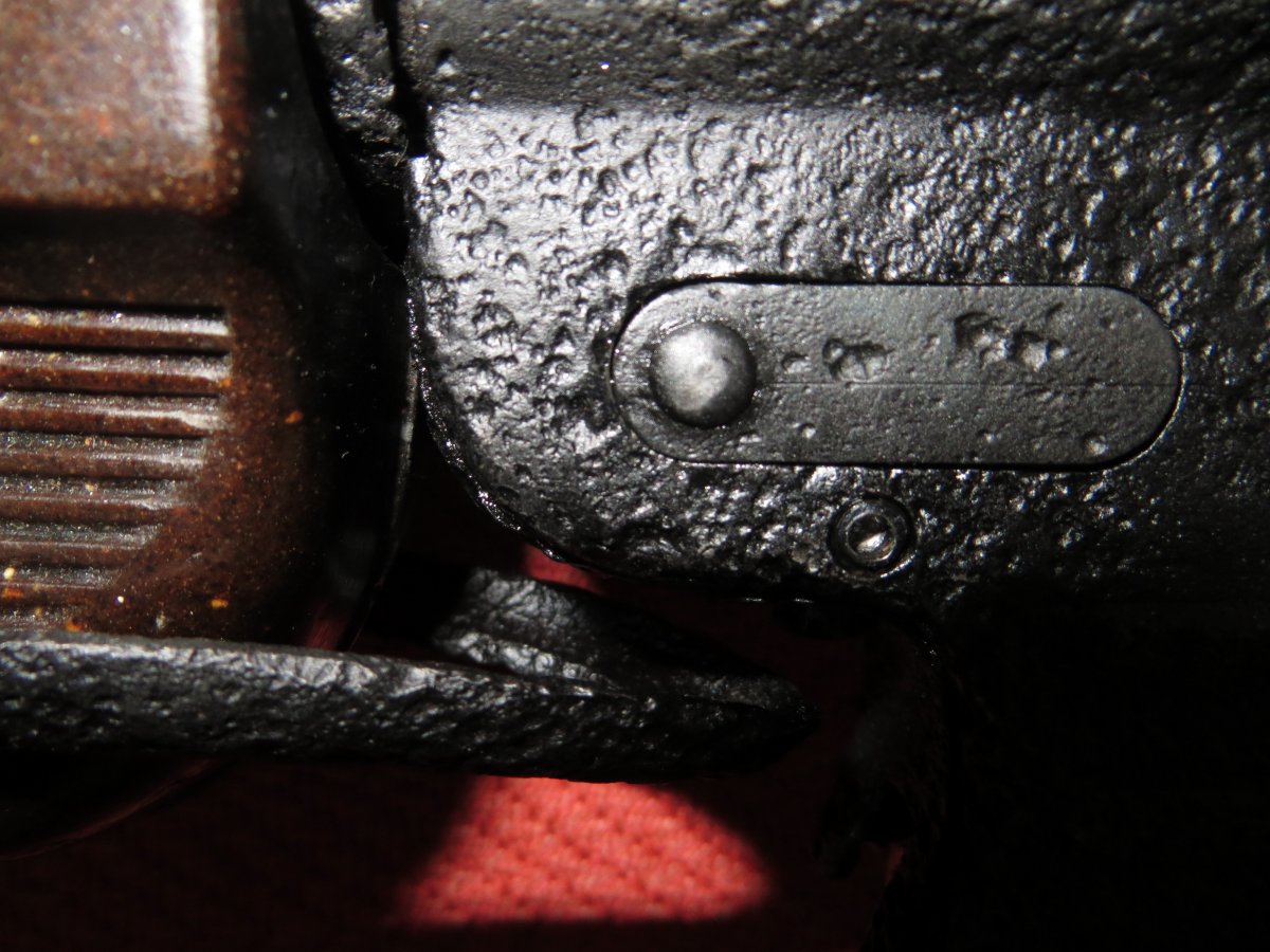

    Доброго времени суток как разобрать кнопку выброса магазина ?

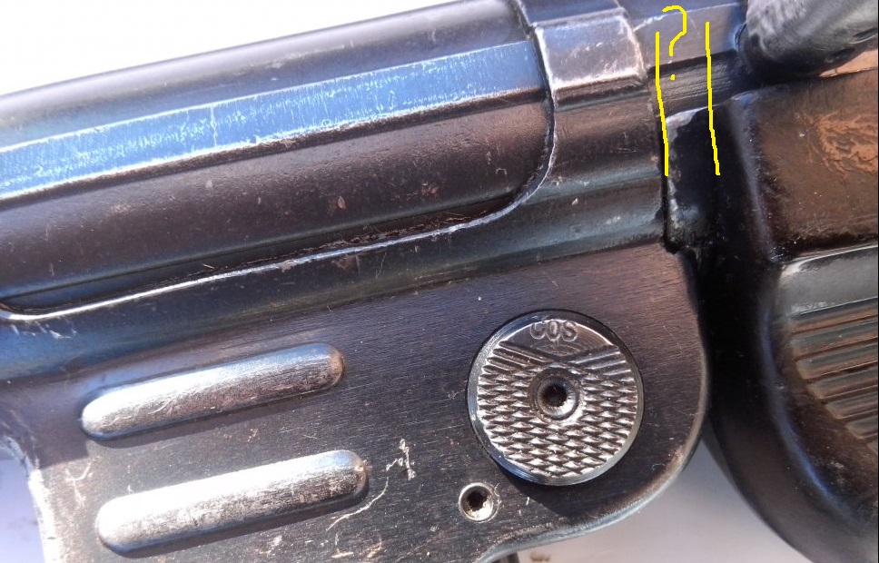

    У меня выбить не получилось. Начало гнуть магазиноприемник. И отмачивал и грел. Пришлось спиливать заклепку с обратной стороны и вынимать по частям. Затем выбил ось, доварил конец под расклеп и расклепал. Вот так выглядит после сборки.

    А если ничего не делать и оставить как есть магазин при стрельбе не будет выпадать ?

    Если пружина нормальная, от чего ему выпадать?

    Пружина немного держит не так чтобы совсем хорошо но на 3йку думаю сойдет .

    Ось защелки вставлена в кнопку и развальцована.
    И разбирать в обратном порядке, т.е. выбивать ось из кнопки.

    Это будет я думаю проблематично как бы не погнуть прийомник магазина ..

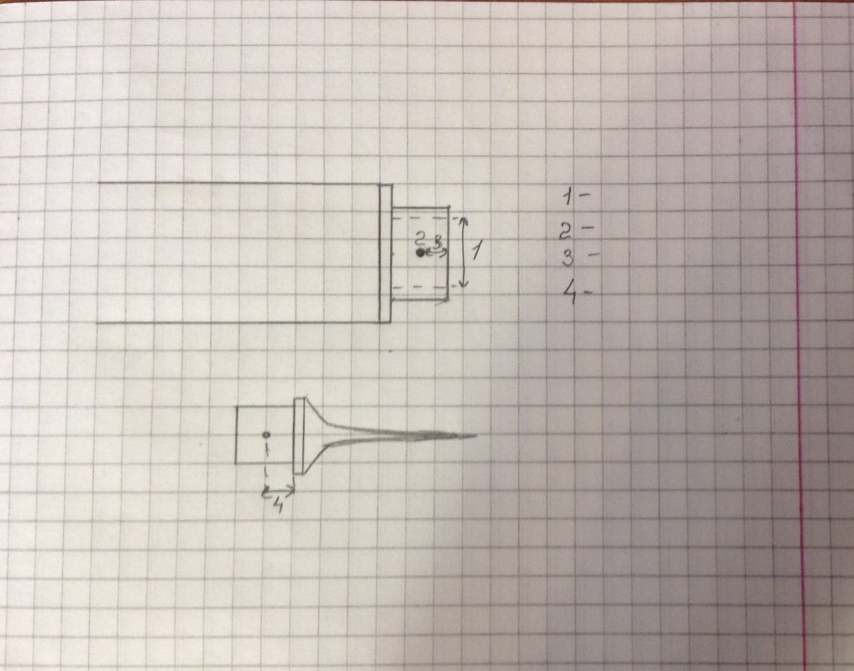

    Товарищи нужна помощь, помогите пожалуйста с размерами телескопа
    1- ширина отфрезерованной части под ключ (проще говоря под какой ключ)
    2- диаметр отверстия
    3- расстояние от центра отверстия до края пробки
    4- расстояние от центра отверстия до буртика у иголки
    3 и 4 совпадают?!

    1- 14 мм.
    2- под 4-рех миллиметровый штифт
    3,4- 5 мм

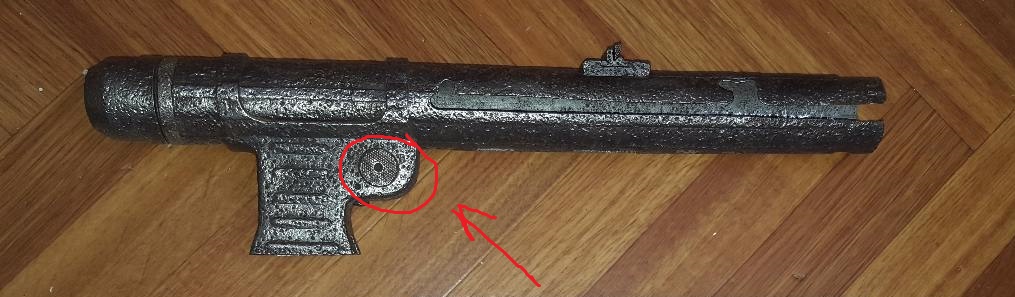

    Как крепилась втулка ствола к ресиверу на МР38?
    Очень сомневаюсь, что только на одной шпильке вместе с приемником магазина.

    Латунь, пайка.

    На МР40 видел следы латуни на шве, но там еще вдавлены сегменты.
    На поздних, если меня не обманывают глаза,точечная сварка.

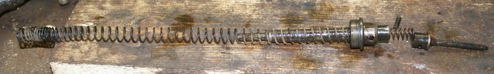

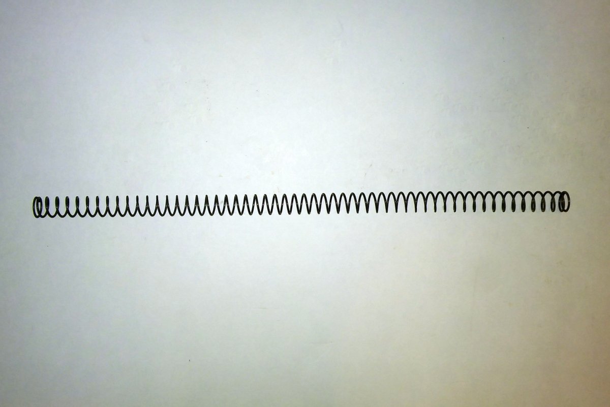

    Доброй ночи, подскажите пожалуйста длину и количество витков пружины в телескопе 38?

    Длинна - 32 см

    У меня есть кусок телескопа, в который попал осколок, соответственно пружина, точнее ее остаток был в свободном состоянии. И не подвергался сжатию за время нахождения в земле. С него я снимал шаг, накинул пару десяток на усадку от работы в те времена.

    ...в телескопе пружина предварительно сжата примерно на четверть...

    Вот вот, за столько лет уже шаг там изменился. Ставь новодельную пружину и не заморачивайся. У нас понятно что все пружины новодельные, а в европе.... ну они новоделят эмпэхи с 60-х годов, представь какого они достигли уровня за 60 лет!!!!! Те складские сороковки что продавались тут с европы... ну я 100 процентов не дам что это оригиналы ))))) Так же как наши новодельные 38-е на россии народ покупал как оригиналы поначалу, за соответствующую цену )))). Причем что характерно, чем дальше от войны, тем эмпэх становится больше, что характерно

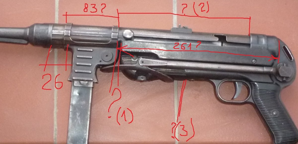

    Добрый день. Появилось несколько вопросов, буду благодарен, если кто подскажет. 1. (см. фото, фото из сети) подскажите по размерам: какая ширина магазиноприемника по обтягивающим кольцам, 83 мм? какое расстояние от крайнего обтягивающего кольца до края бакелита (или ширина выступающей части спусковой коробки из бакелитового кожуха) - размер 1? какая длина от края обтягивающего кольца до выступающей затылочной части спусковой коробки - размер 2? также подскажите примерную ширину зазора между корпусом рукоятки в месте крепления гайки и бакелитового кожуха - размер 3? Проблема в том, что если длина затворной коробки 343 мм, а длина спусковой коробки 261 мм, то у меня почему-то при сопряжении спусковая коробка не достает до крепления в магазиноприемнике.
    Еще один вопрос вдогонку...когда вставлен магазин в магазиноприемник кнопка со стороны крепления магазина может ли выступать или должна быть вровень с магазиноприемником?

    83 правильно. размер №1 - 256мм. размер №2 - 209 мм. размер №3 - 1,5мм. на моём мп кнопка немного выпирает. Правда у меня переходная модель ( на фото уже ммг).

    Спасибо за оперативность! Я так понял вместо 261 мм 256 мм. А под размером №1 я имел ввиду длину выступа спусковой коробки из бакелитового кожуха. На разных фото этот размер немного отличается, в основном бакелит практически упирается в магазиноприемник.

    Понял. у меня зазор 3мм.
