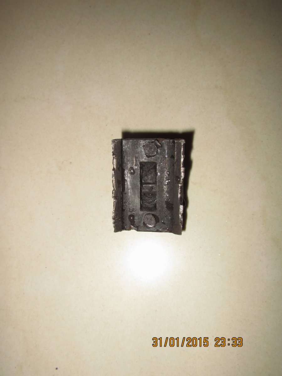

    Отлично. А УСМ уже снимали? Это самое сложное по-моему в разборке МП.

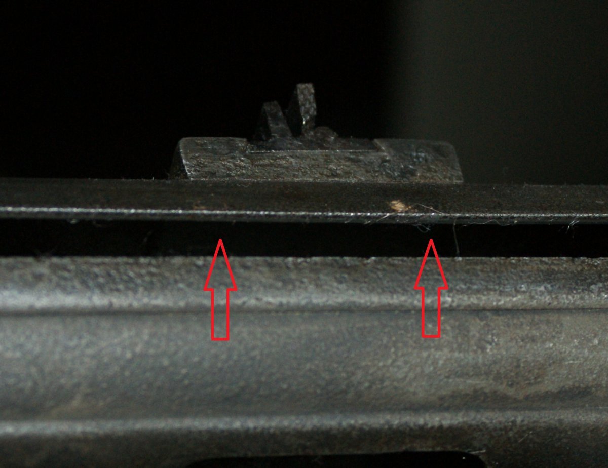

    Прицел с планкой на первой странице темы. Нужно сначала прогреть и выбивать на горячую. Сидит на олове.

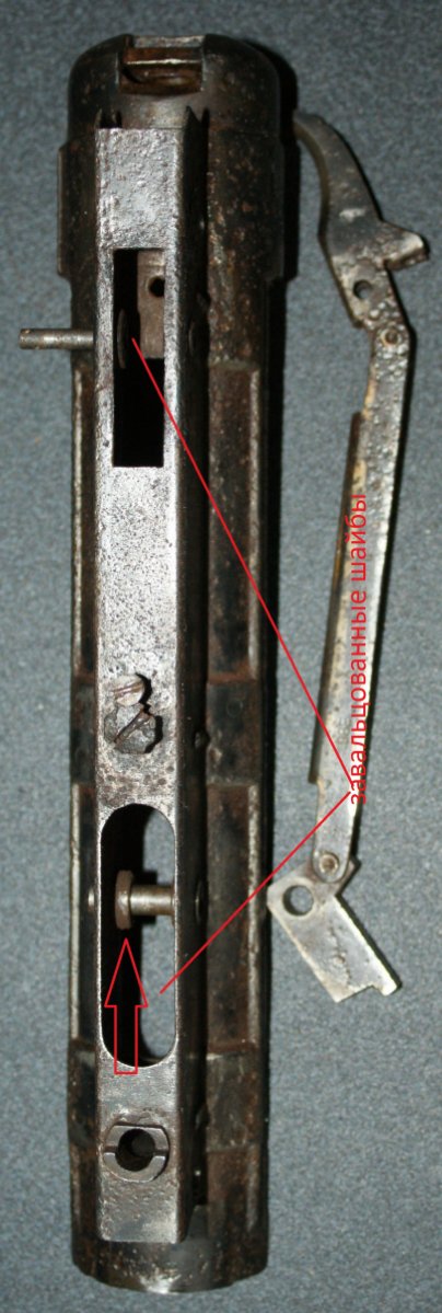

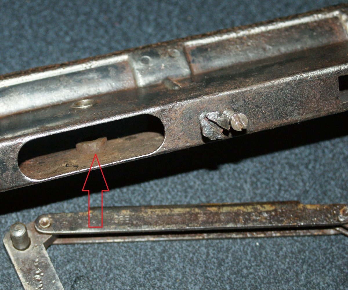

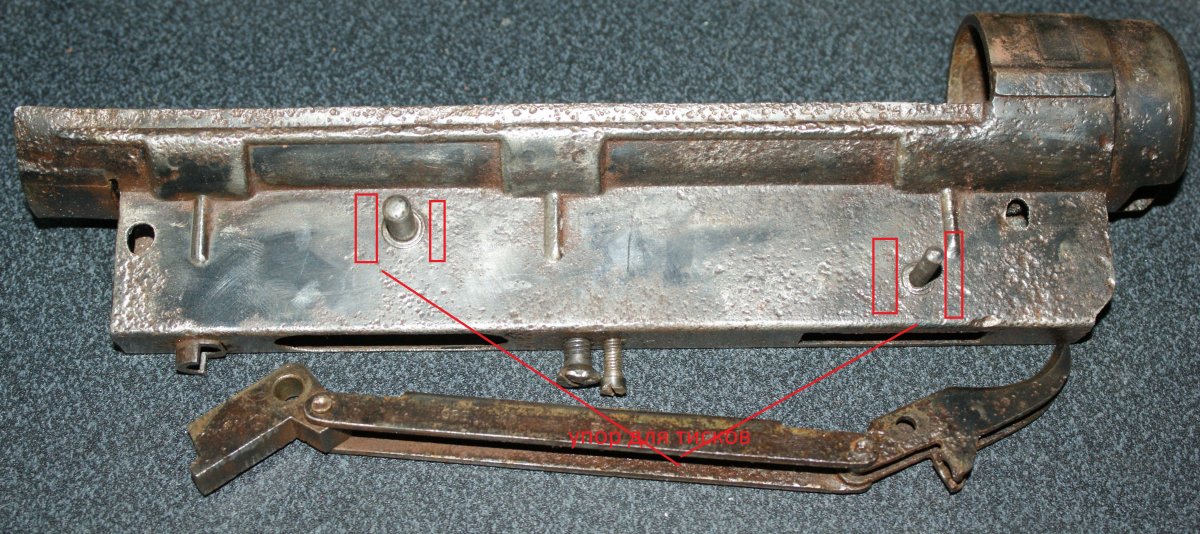

    УСМ снять не проблема, но нужно быть особенно внимательным в этом месте (показал красными стрелочками)
    Если метал плохой - можно выбить вместе с завальцованными шайбами. Нужно поставить ресивер на тиски, так чтобы поверхность шайбы упиралась в губки тисков. Примерно как в посте Nr.21
    Штифты выбивать сначала в одну потом в другую сторону, куда не важно.

    Спасибо. Металл плохой, штифт выходит вместе с шайбами. И никак...

    Мне кажется вы говорите о разных вещах. Перекидной целик на затворной коробке "сидит" на заклёпках.
    А мушка с "бородой" сидит на стволе на припое.

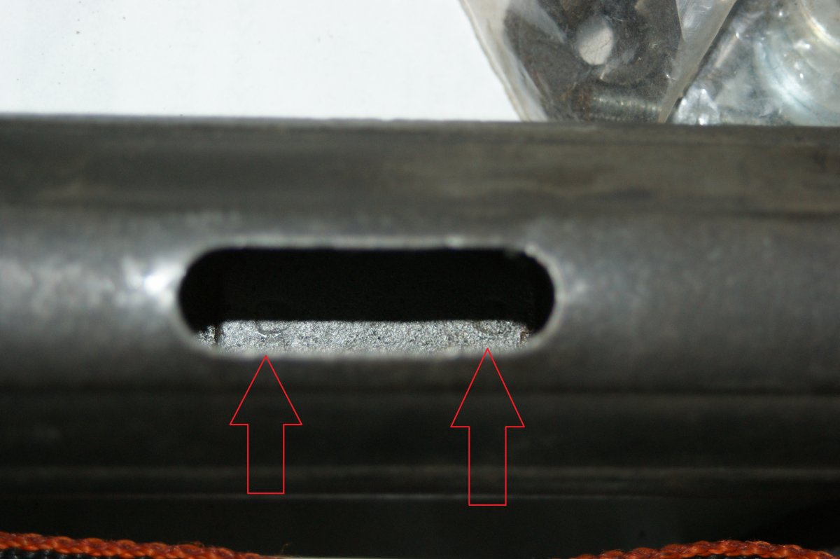

    Ну так я же не про мушку спрашиваю, а про прицельную планку. Может и заклепки, но на своем я их в упор не увидел, ни изнутри ни снаружи. Поэтому и предположил, что точечная сварка. Может у вас есть фото снаружи, где видны шляпки заклепок? У меня коррозия все разъела.

    Если плохой то 50/50 Как повезет, обычно толстый штифт выходит лучше. Можно пробовать лить на горячую ВД, а перед этим отмочить немного в лимонной кислоте.

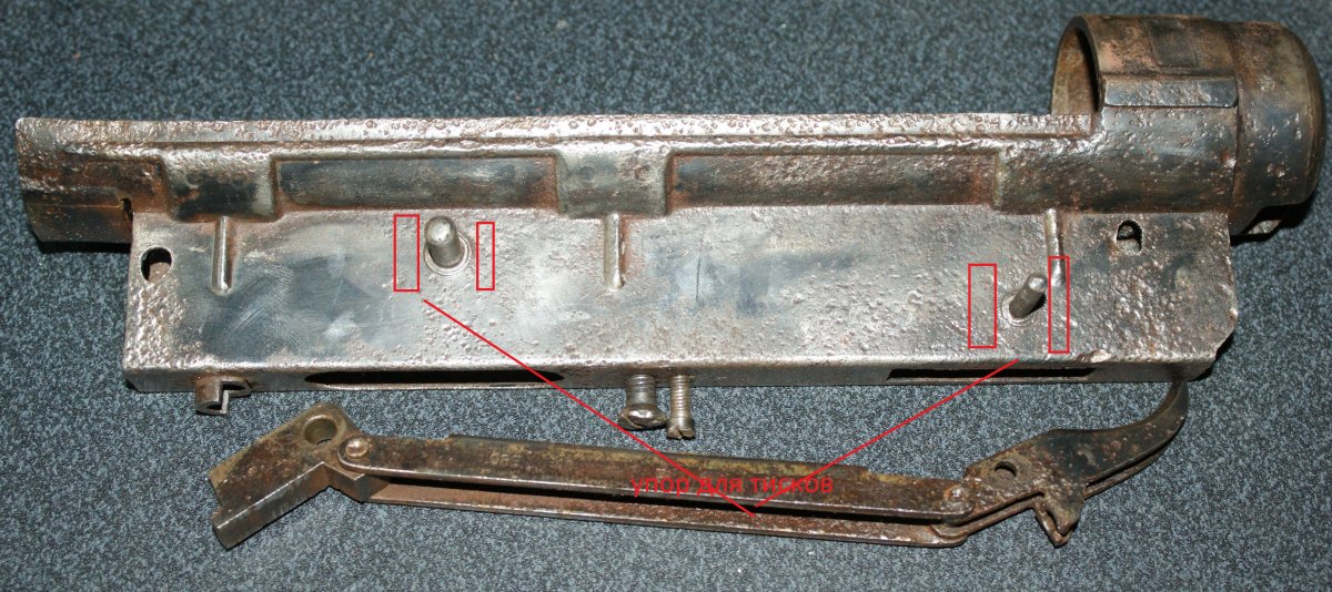

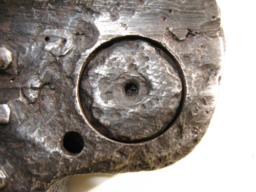

    Да, я перепутал. Прицельная на 2-х заклепках, (заклепки одно целое с планкой) показал стрелками. Я их просто никогда не снимаю

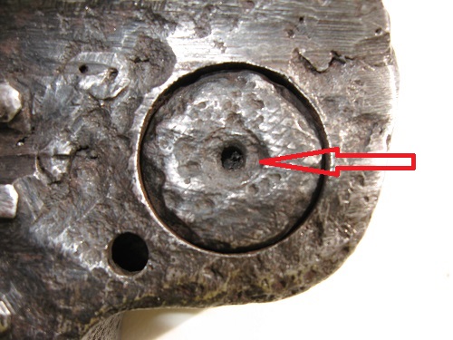

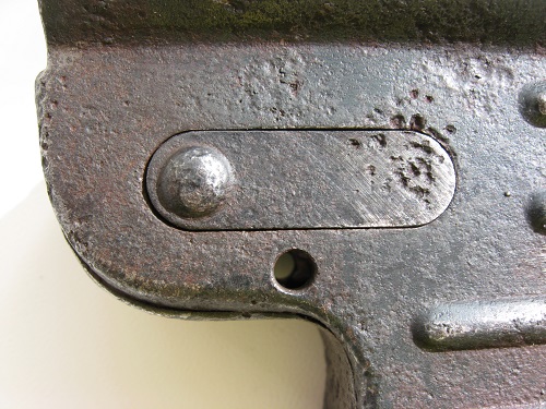

    Подскажите как снять кнопку магазиноприёмника, вроде не было ещё. Кнопка "глухая".
    Останнє редагування: 27 вер 2015
  15. Amadeus
    Amadeus Stabsfeldwebel
    1.601
    Евразия
    В раннем мп40 и мп38 с обратной стороны расплющенный штифт, его надо выбить и кнопка выйдет. Не уверен на позднем мп40 вместо штифта винтик, его нужно открутить.

    Винта нет, как на позднем так и на раннем. Все запрессованно. В вашем случае уже можно выбить выбивалкой, главное подложить под это место упор с с двух сторон, примерно как в посте 21, или можно погнуть приемник.

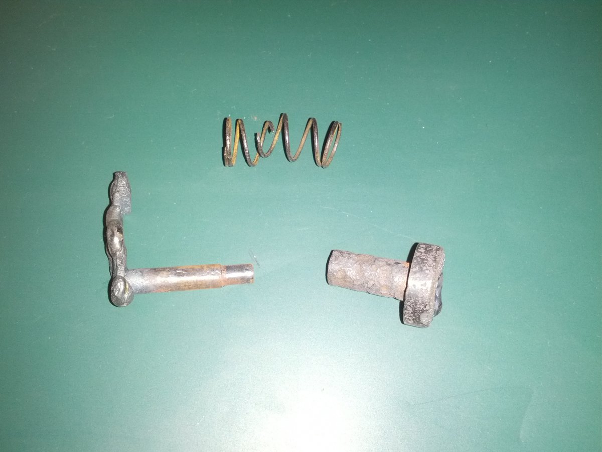

    Выбиваем этот штифт? Пружины нет, придётся разбирать чтобы вставить пружину?
  19. Amadeus
    1.601
    Евразия
    Да этот штифт. Конечно нужно разобрать и поставить подходящую пружину. Я смотрю уже раковины заваривались.

    Прицельная планка крепится на точечной сварке, а целик вставлен в нее через "ласточкин хвост".

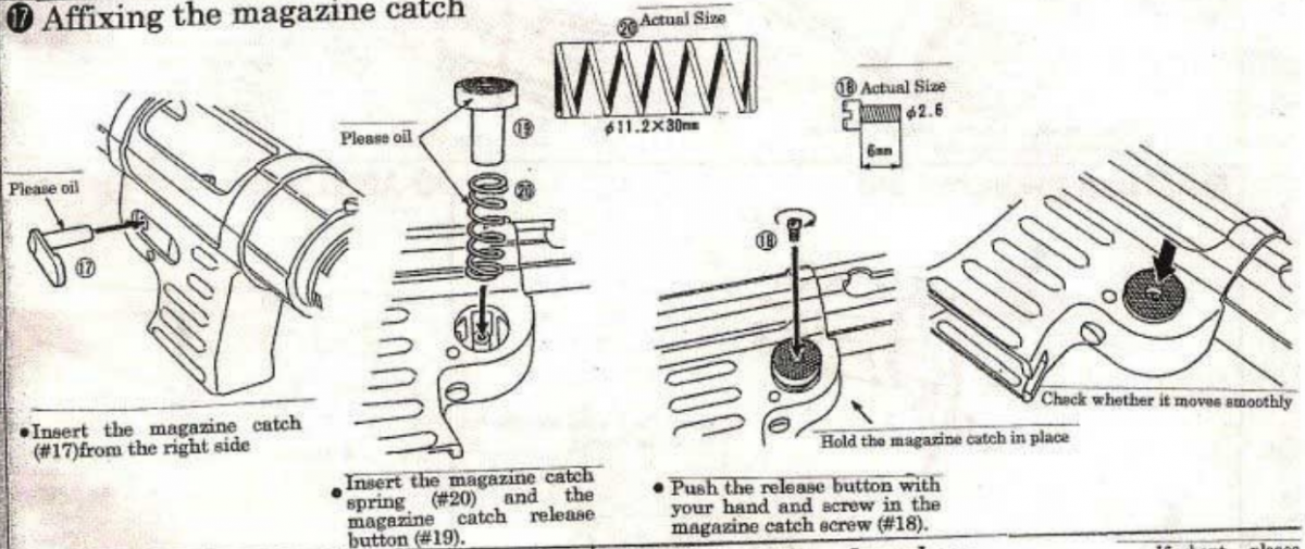

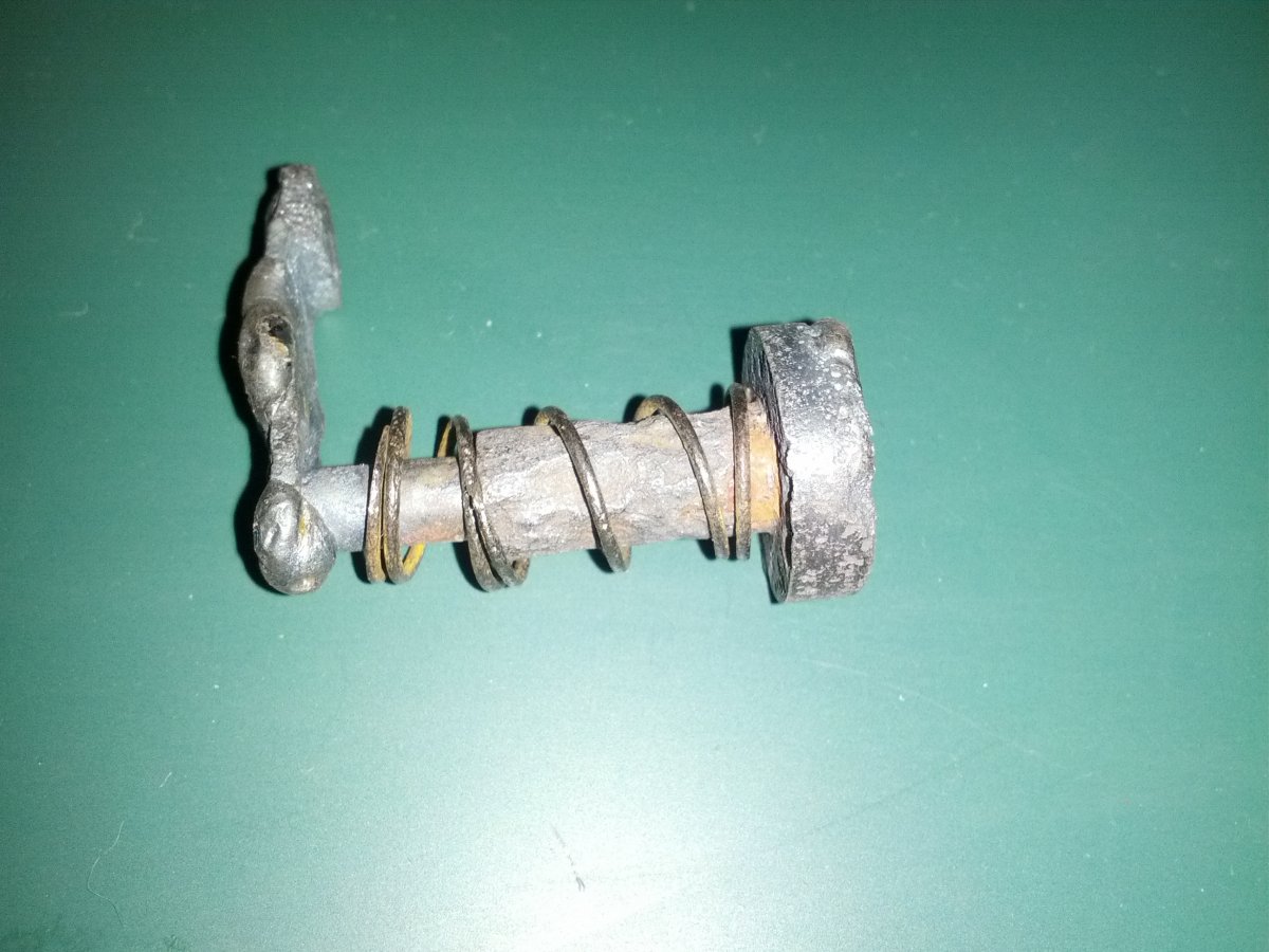

    Одна сторона идеал, вторая убитая,как это всегда бывает в МП-эхах. Да, уже подваривалась.
    Не пойму как туда пружину поставить, принцип действия, нету рисуночка случайно?

    Случайно есть. Кстати, на схеме показан не штифт, а винт, но возможно это чертеж реплики.

    На оригинале развальцовывается ось.

    То есть не лупим по оси,чтобы выбить из кнопки? А лупим по кнопке,чтобы вышла ось из кнопки и её развальцовываем..?

    Именно выбиваем ось из кнопки.

    " В раннем мп40 и мп38 с обратной стороны расплющенный штифт, его надо выбить и кнопка выйдет. Не уверен на позднем мп40 вместо штифта винтик, его нужно открутить."
    На МР38. на кнопке выброса магазина есть продольный паз под отвертку. Откручивается без проблем, правда с другой стороны выход кнопки немного развальцован.
