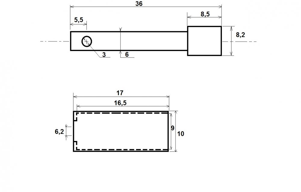

  7. fideleos
    fideleos Leutnant
    65
    113
    1.999
    Ukraine
    Пружина внутри втулки:
    проволока-0,8
    наружный диаметр -8,2
    10-11 витков
    шаг- 3,7
    длина - 37-40мм
    Bogdanternopol, Стрипа, RIHARD 77 та 2 іншим подобається це.

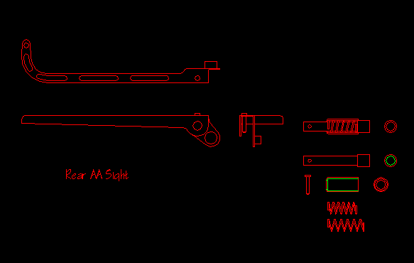

  11. 663
    663 ✠ Moderator
    17
    7.593
    Україна.
    Шпенёк буду делать по схеме. Всё будет подгоняться под имеющиеся детали.
    Bogdanternopol, fideleos, Стрипа та 3 іншим подобається це.
  12. 663
    663 ✠ Moderator
    17
    7.593
    Україна.
    Как и думал. Шпенёк своял по схеме. Получился хороший шпенёк из гвоздя.
