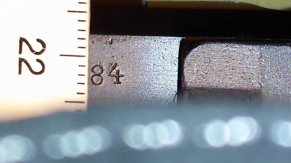

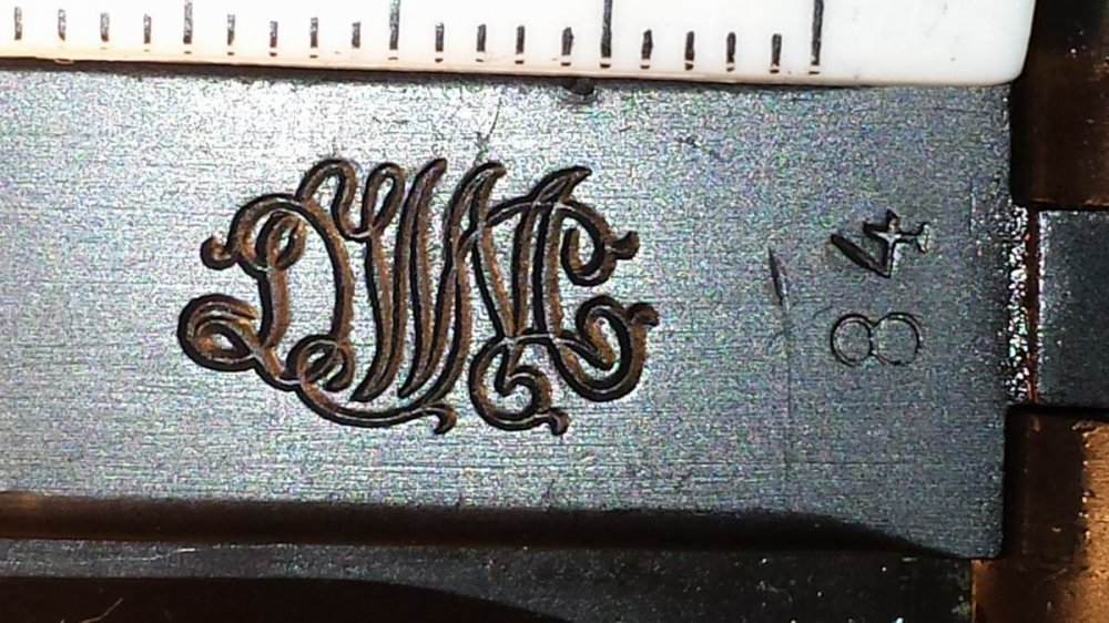

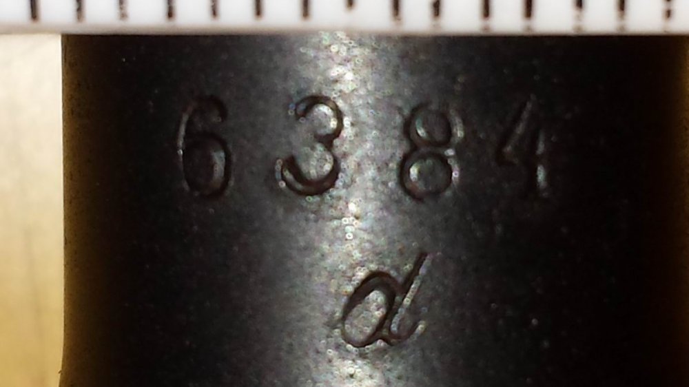

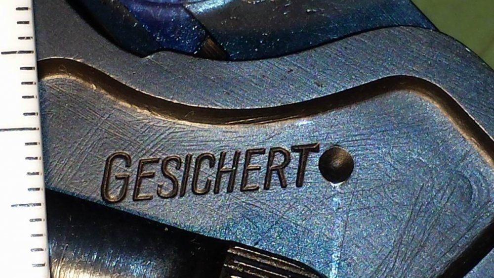

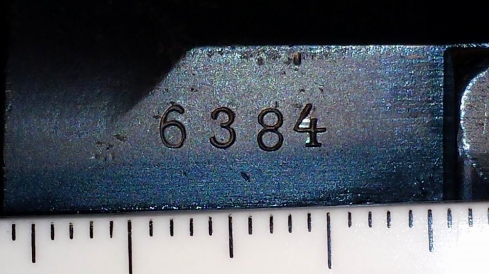

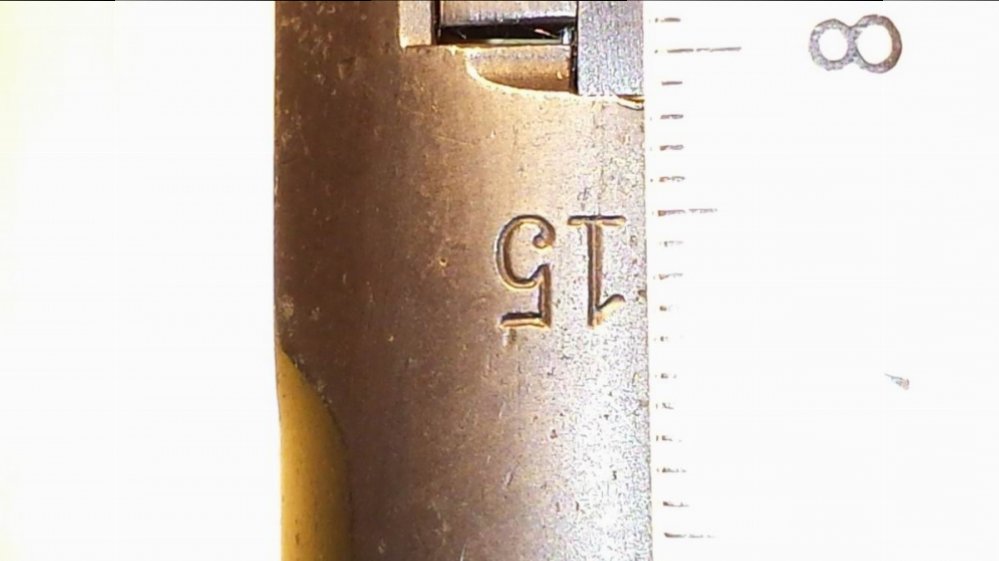

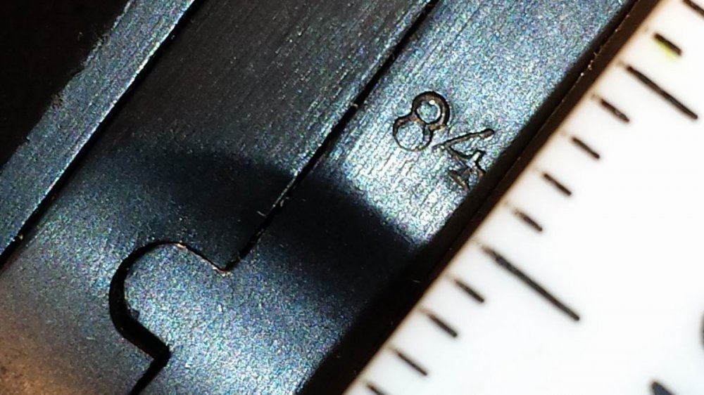

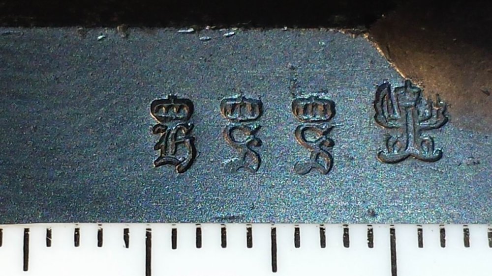

    Виникло питаня на рахунок розміру цифр. Це рік, та номер. На мій погляд рік повинен бути по висоті 3 мм. Номер 2 мм. Може хтось підкаже. 6 мм як писалося в попередній темі відпадае. Маю 5 мм приложив до рами, той пропорції зовсім не ті. Потрібна термінова допомога по розмірі цифр, щоб завтра в вільний час пошукати штамп.

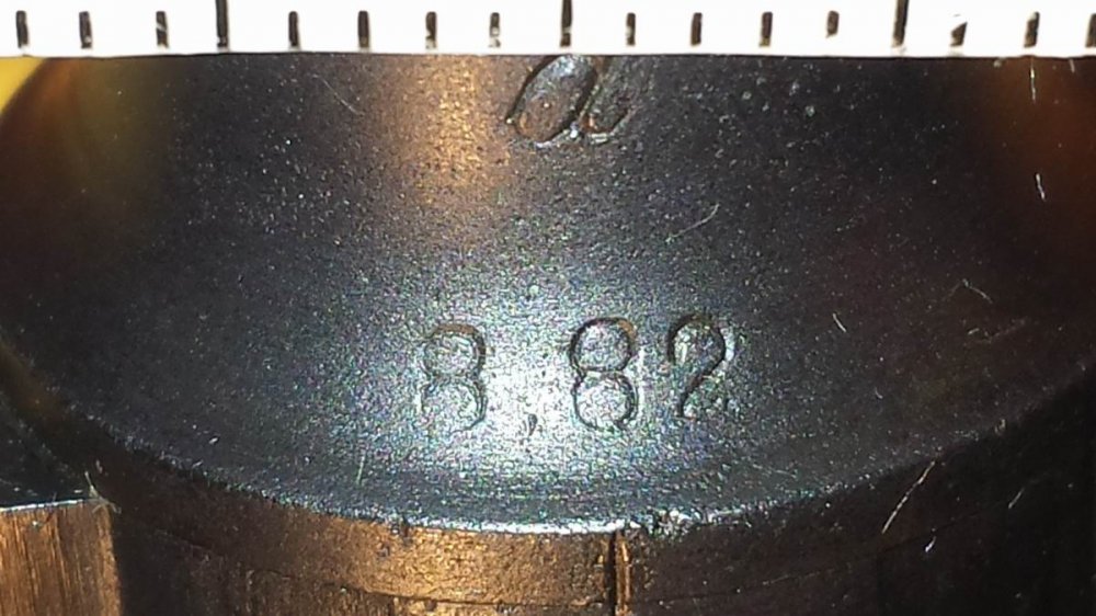

    8.82 от нареза до нареза(диаметр ствола),номер четырехзначное число.

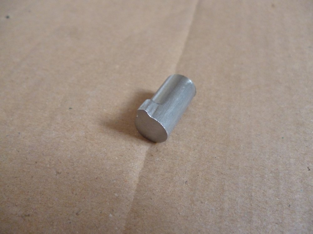

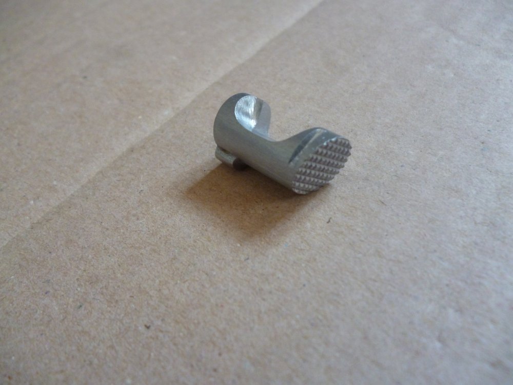

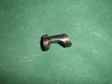

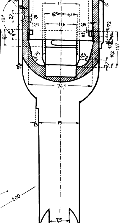

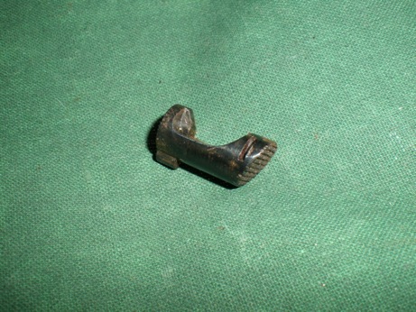

    Кнопка магазину. Схеми та фото по якому виготовляв.

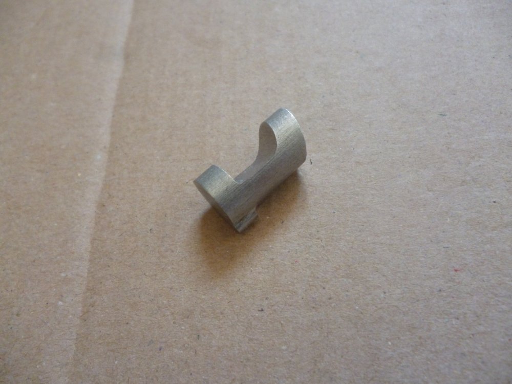

    Кнопку робив з болта. Все по порядку на фото. По логіці краще було зробити всі пази та зацепи а потім відрізати від болта ,вже готову деталь.

    Как наносили насечки на кнопке? Выглядят как на оригинале.

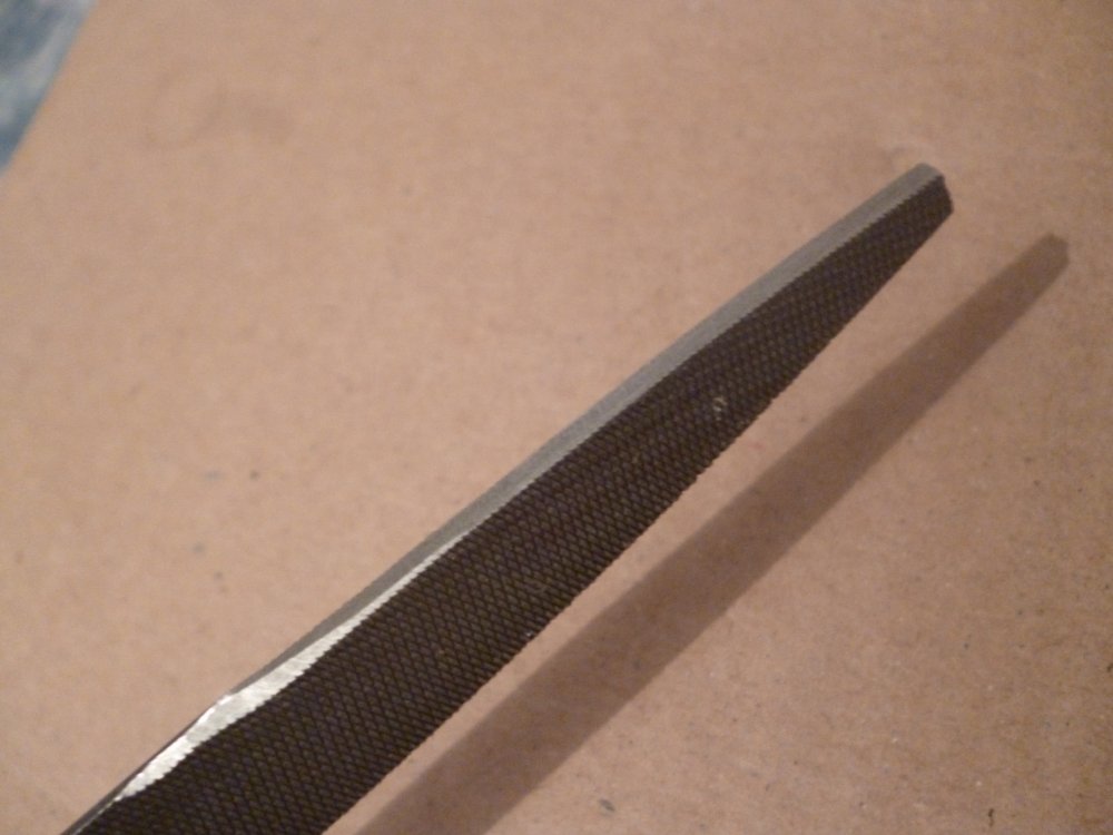

    Тонкий надфиль, вернее два. одним наношу тонюсенькие линии а вторым добиваю. Да и хочу чтоб смотрелось как на оригинале. Иначе и смысла делать нет.

    У меня сейчас такая же проблема с кнопкой мп. Очень сложно попасть надфилем, чтобы расстояние между линиями было одинаковым. Вот думаю может линии сначала травлением сделать, а затем уже надфилями углубить.

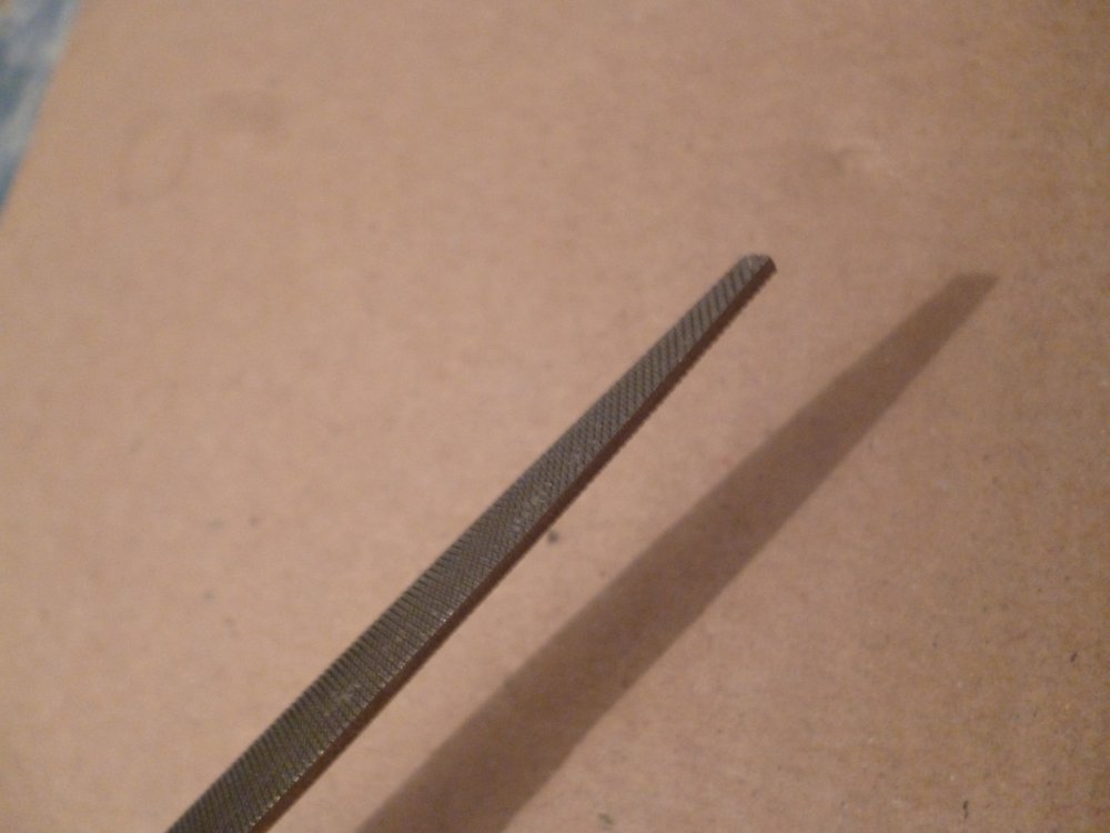

    Я для таких дел, надфиль сточил наискосок. Так чтоб вторая грань была как лезвие тонкой с зубами. Рас протянул и след как лезвием. Надфиль даже не пытается соскользнуть, Послушный, прямо ручной. Пару рас протянул и дальше трёх гранным надфилем. Есть ещё нюанс. Когда нарезаю бороздки и вдруг ошибся с промежутком между бороздок, не беда, У сточенного надфиля только одна грань рабочая, вот ним и можно перед трёх гранным подрихтовать косячки. Пилит только ту сторону что задумано. На нарезку у меня ушло не более 10 минут.

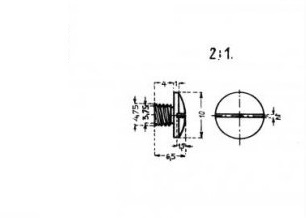

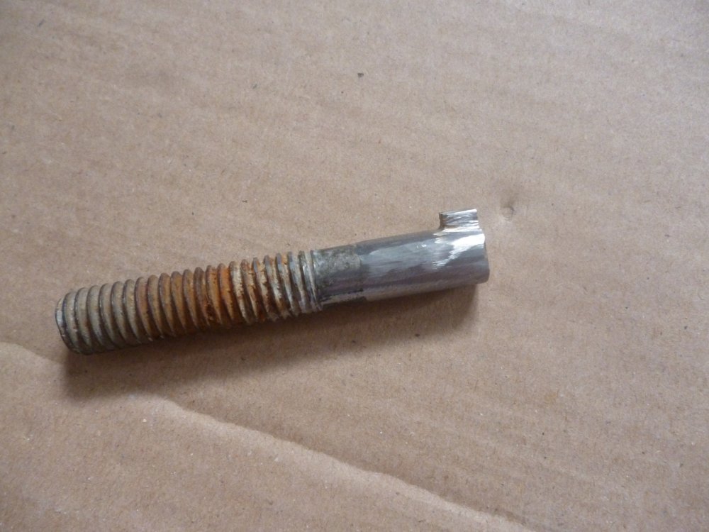

    Підкажіть по болту кріплення накладок рукоятки. Все за розмірами зрозуміло. Різьба виходить не 5мм?.
    Стрипа подобається це.
  18. A10A
    A10A General-leutnant
    23.863
    Київ, Україна
    там нестандартна різьба
    Стрипа та 663 подобається це.

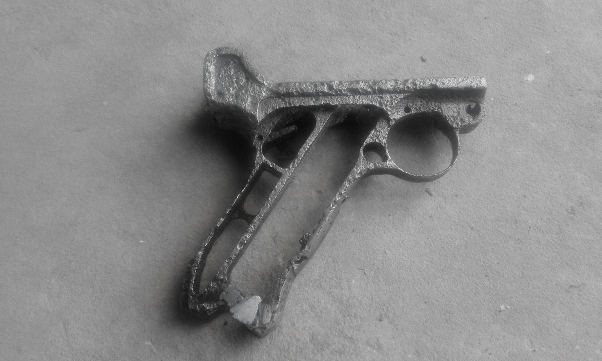

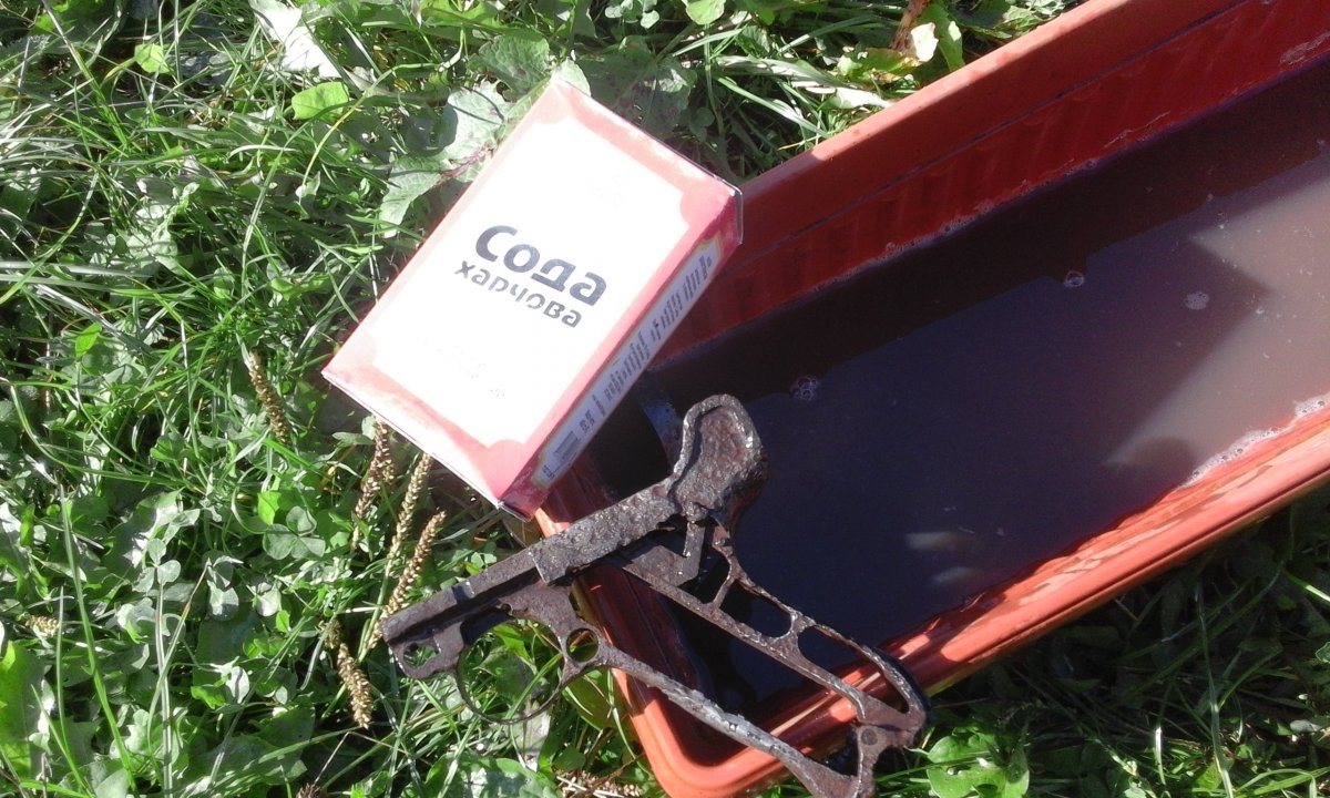

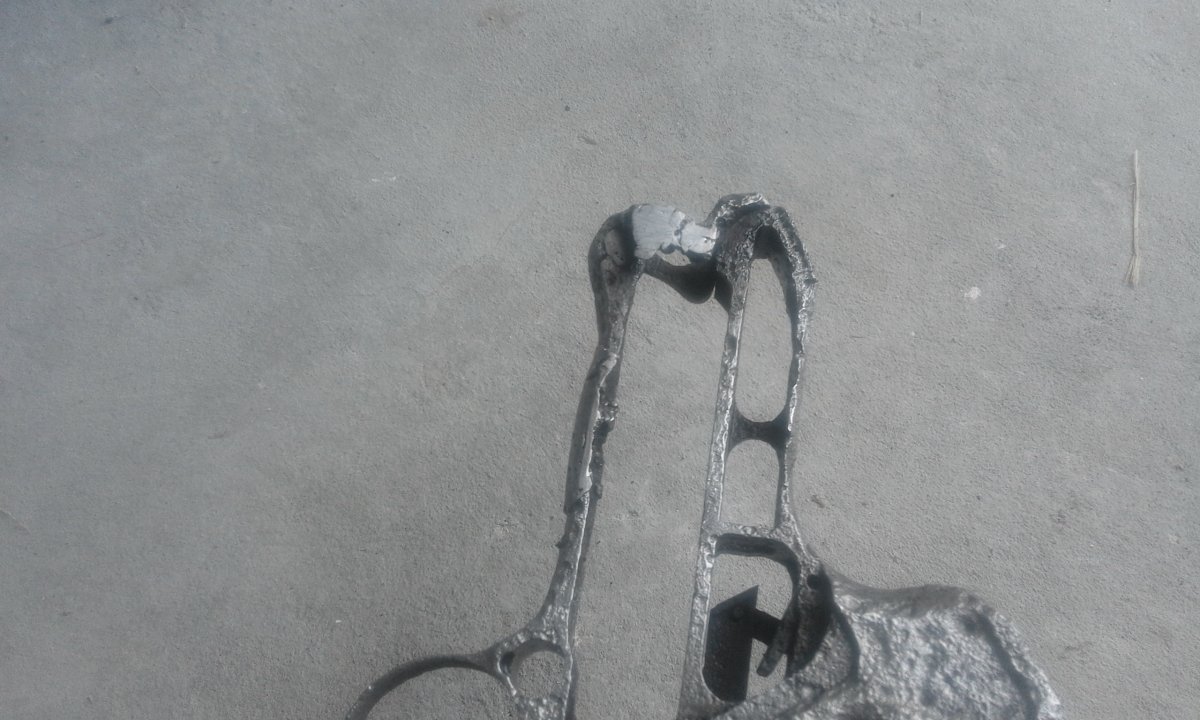

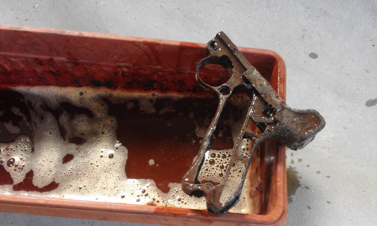

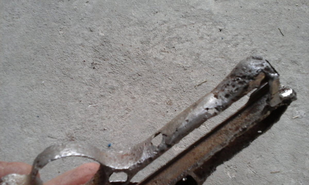

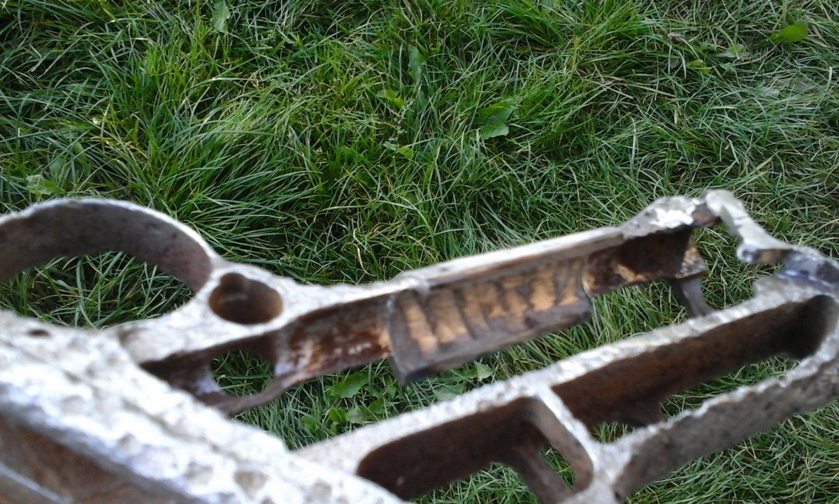

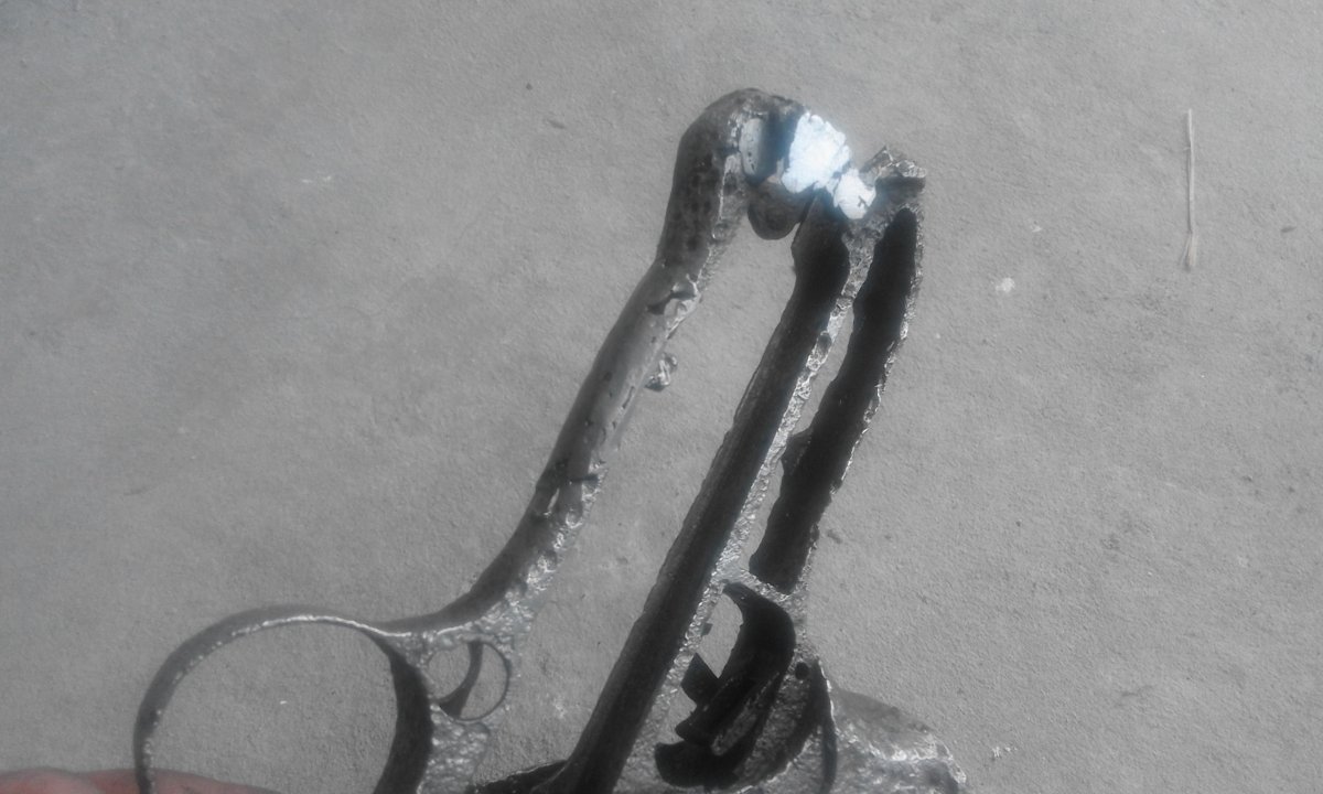

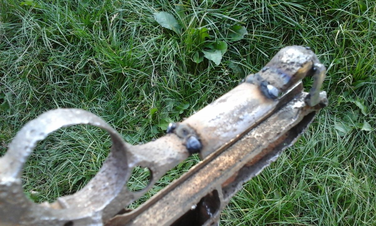

    Вернулся к работе над Люгером. На долго ли меня хватит не знаю, к делу.
    Раму закинул в уксус на сутки, на следующий день подержал в растворе соды и промыл водой.
    Перед сварочными работами желательно всё очистить, так качество сварки лучше (заметка для начинающих мастеров).
    Всім всього доброго.
    Повернувся до роботи над Люгером. Чи на довго мене вистачить не знаю, до справи.
    Раму закинув в оцет на добу, на наступний день потримав в розчині соди і промив водою. Перед зварювальними роботами бажано все очистити, так якість зварювання краще (замітка для початківців майстрів).

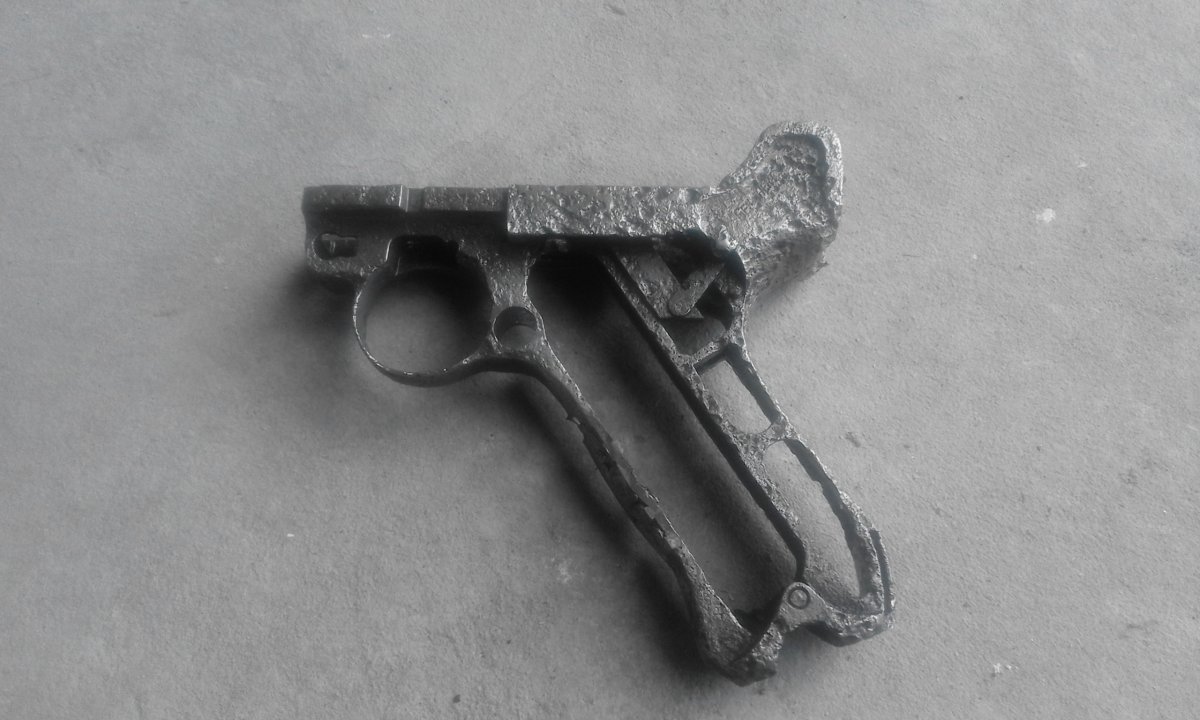

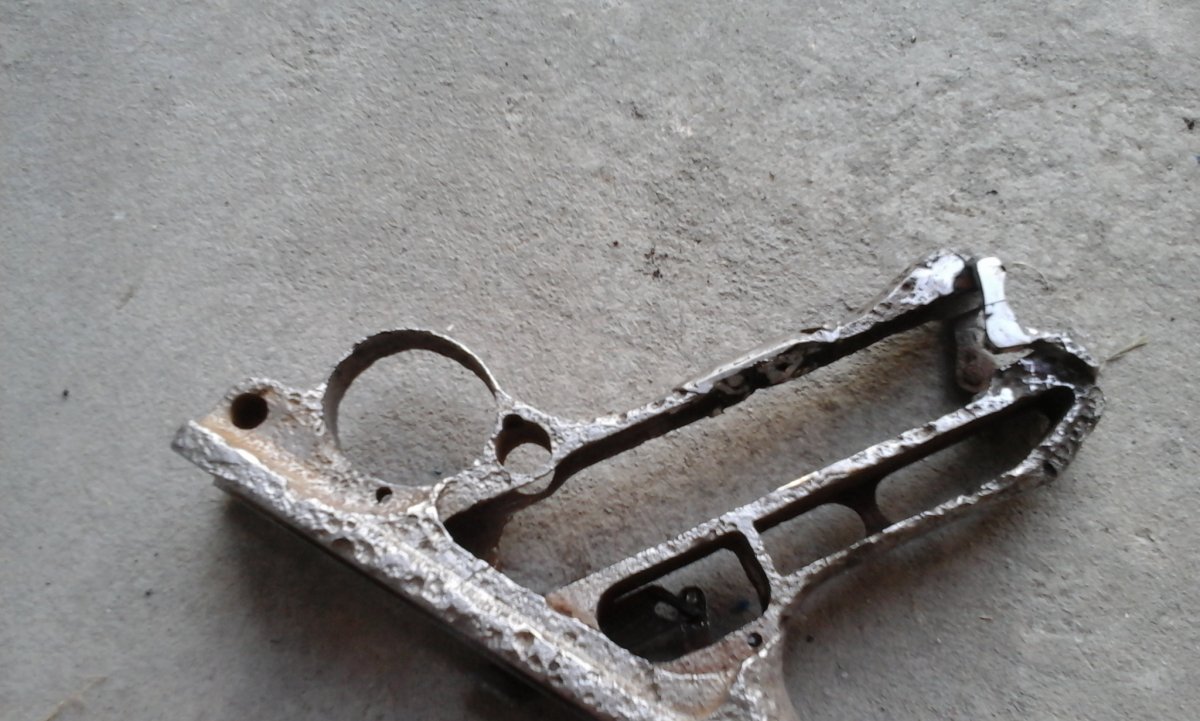

  23. 663
    663 ✠ Moderator
    17
    7.598
    Україна.

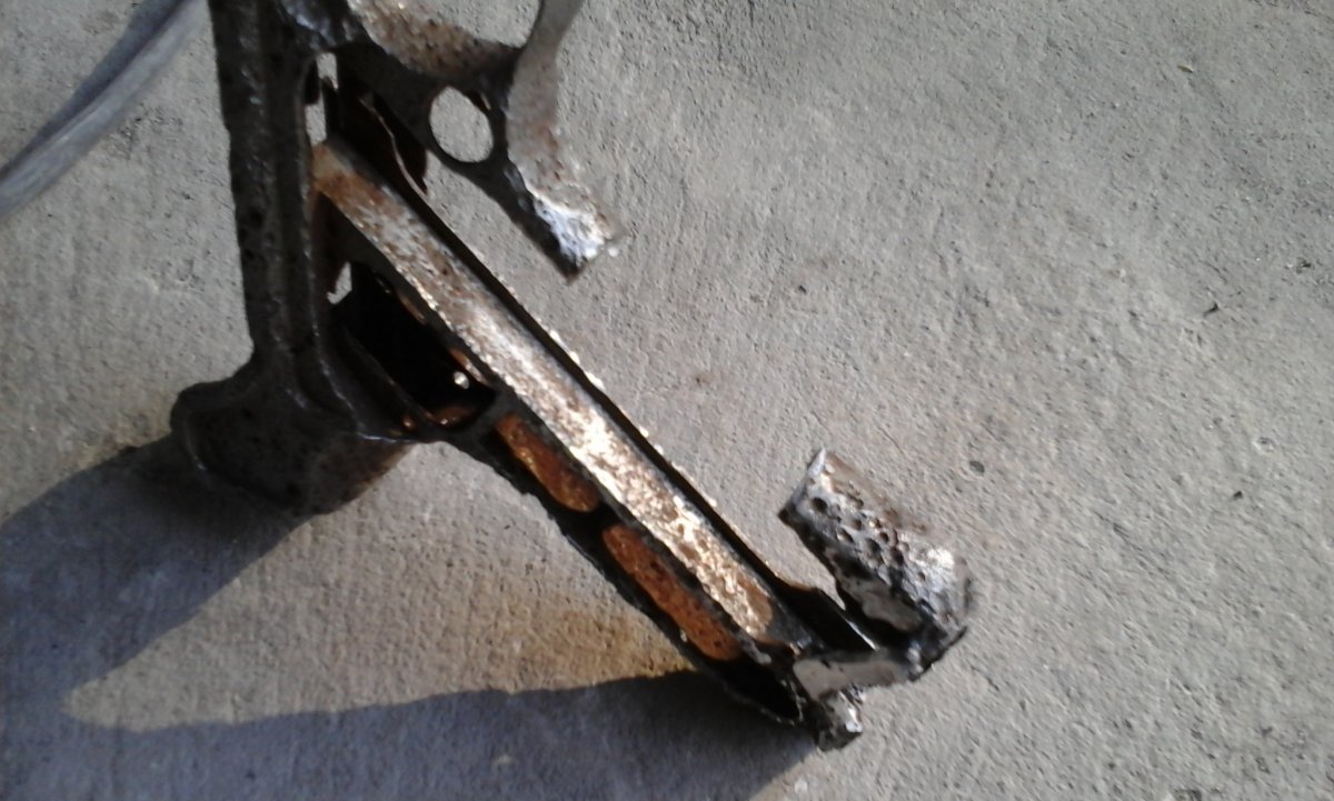

    Після чистки відкрилася вся жахлива картина. Але під зварювання норма.
    METHALL, Барражер, БЛК та 3 іншим подобається це.

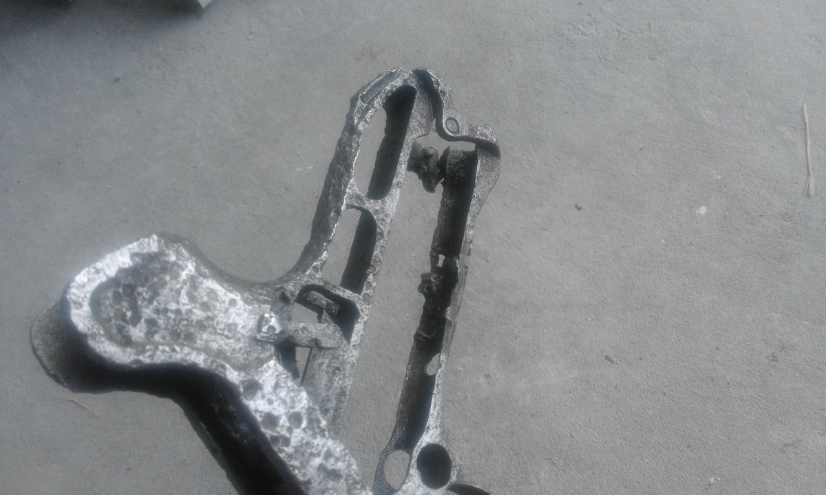

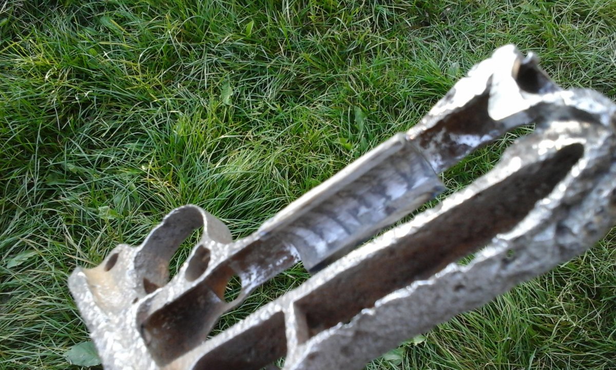

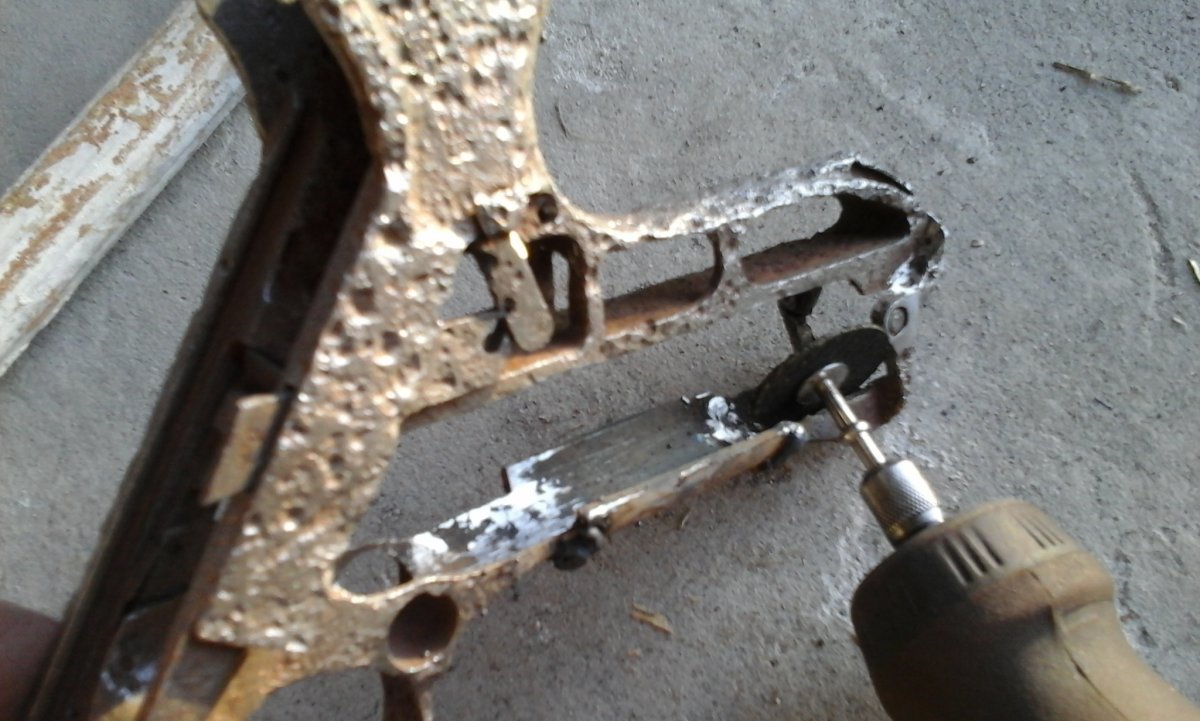

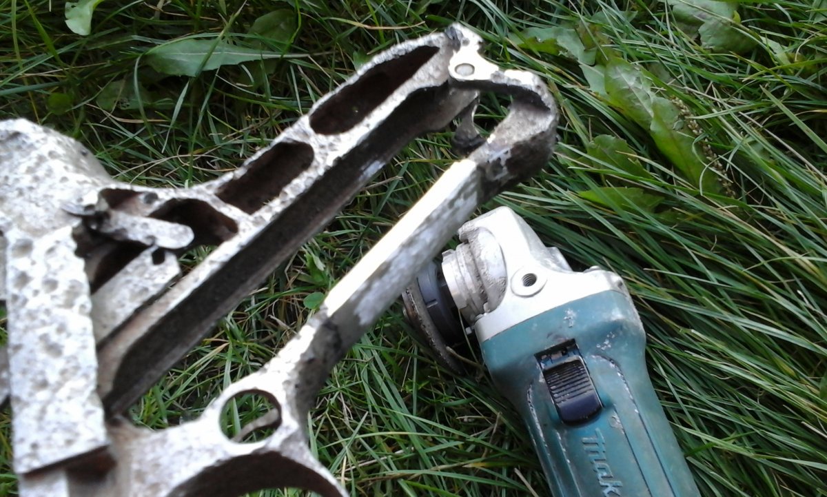

  24. 663
    663 ✠ Moderator
    17
    7.598
    Україна.

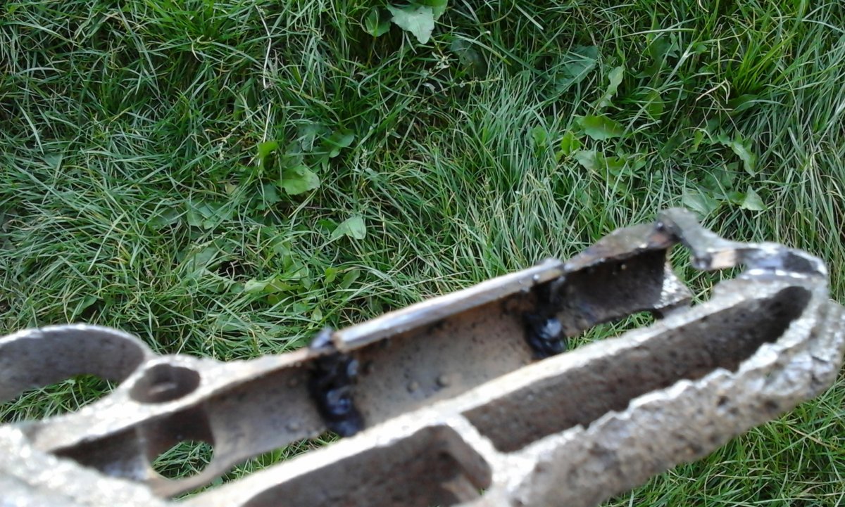

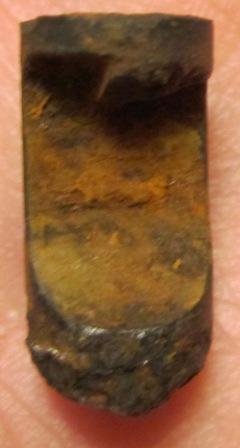

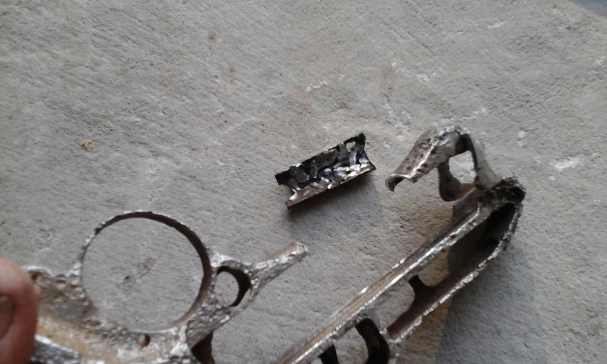

    Для початку виведу геометричні форми. У передній частині рукоятки є косяки (таким дістався). Вирішив відрізати і приварити новий шматок. Старе ченить занадто багато роботи.
    Василий Иванович, БЛК, Helmut Hesler та ще 1-му подобається це.

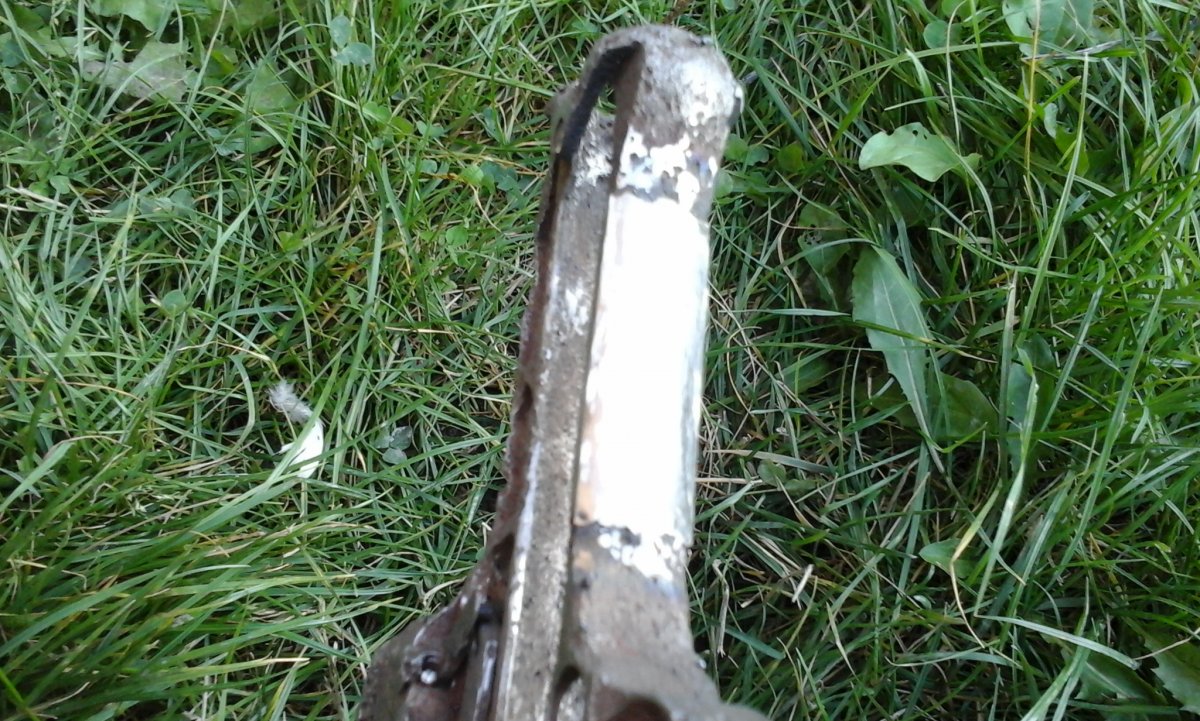

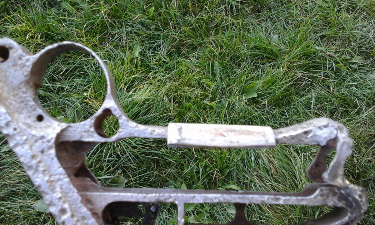

  25. 663
    663 ✠ Moderator
    17
    7.598
    Україна.

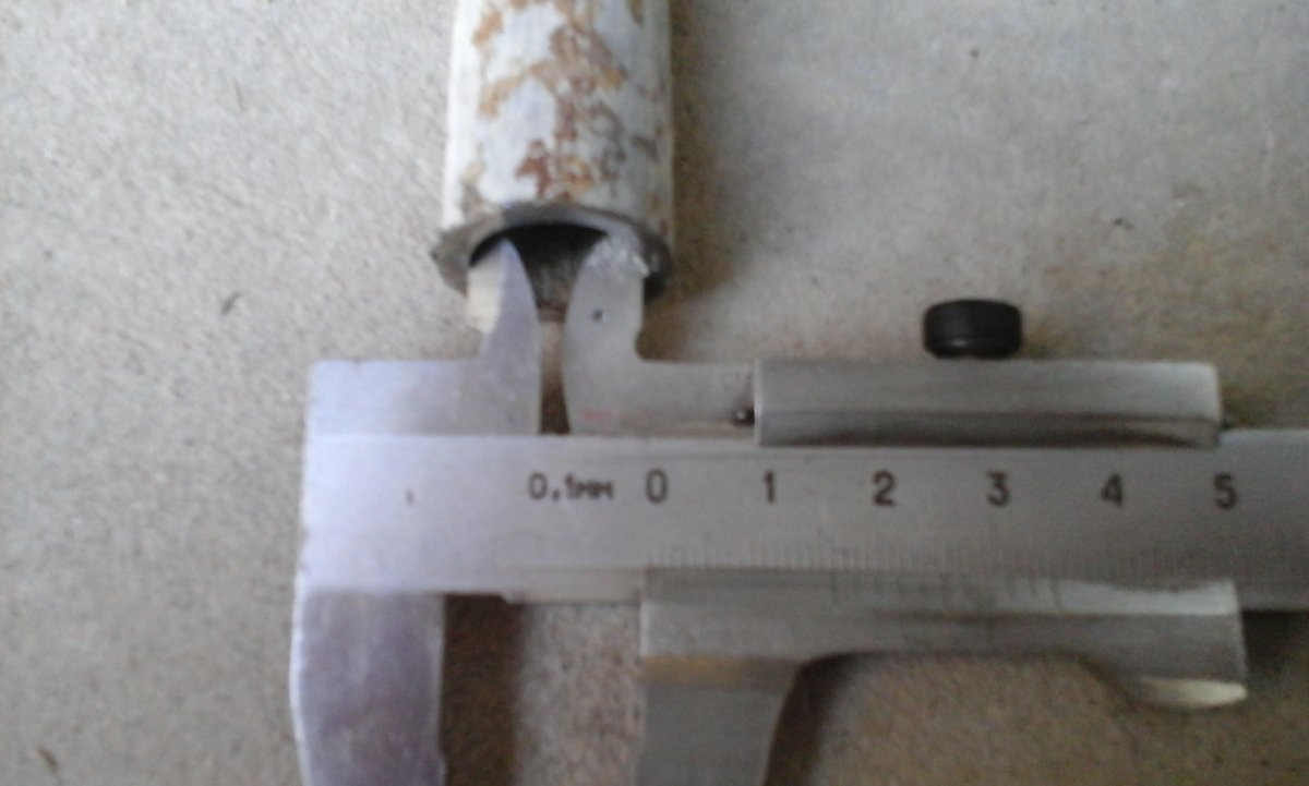

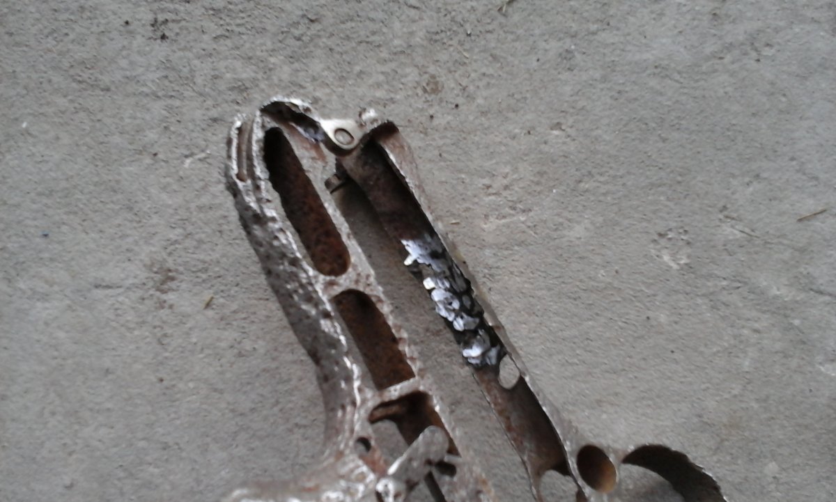

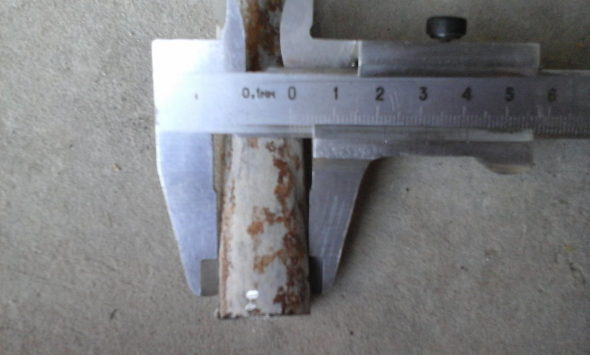

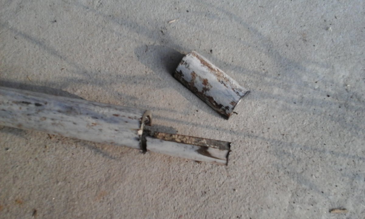

    Окрему увагу донору для рукоятки. Це звичайна водопровідна труба із зовнішнім діаметром 22мм і внутрішнім 16мм. Нічого підгинати не потрібно, все в точку. Відрізав з запасом і підігнав під її місце. По довжині зробив так, що б заготівля ставала дуже туго, при зварюванні може потягнути.
    METHALL, Василий Иванович, Andrej.An86 та 5 іншим подобається це.

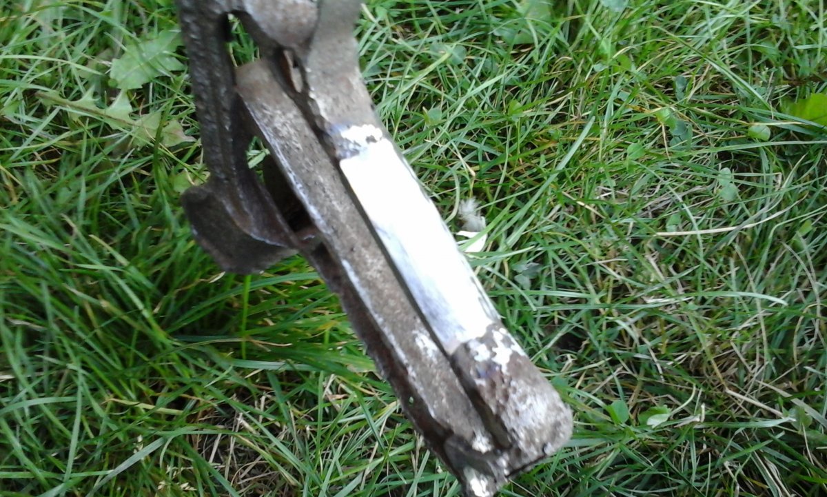

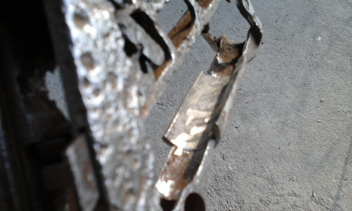

  26. 663
    663 ✠ Moderator
    17
    7.598
    Україна.
    Проварив, шліфовану внутрішню сторону дремелем, зовнішню сторону болгаркою. Зроблено поки грубо.
