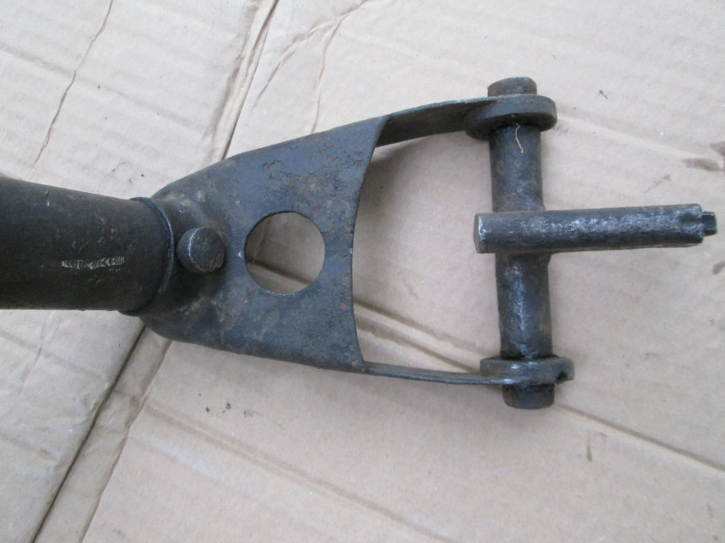

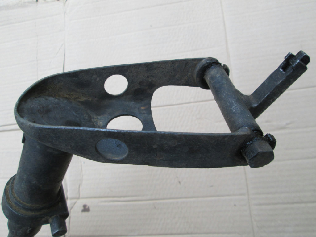

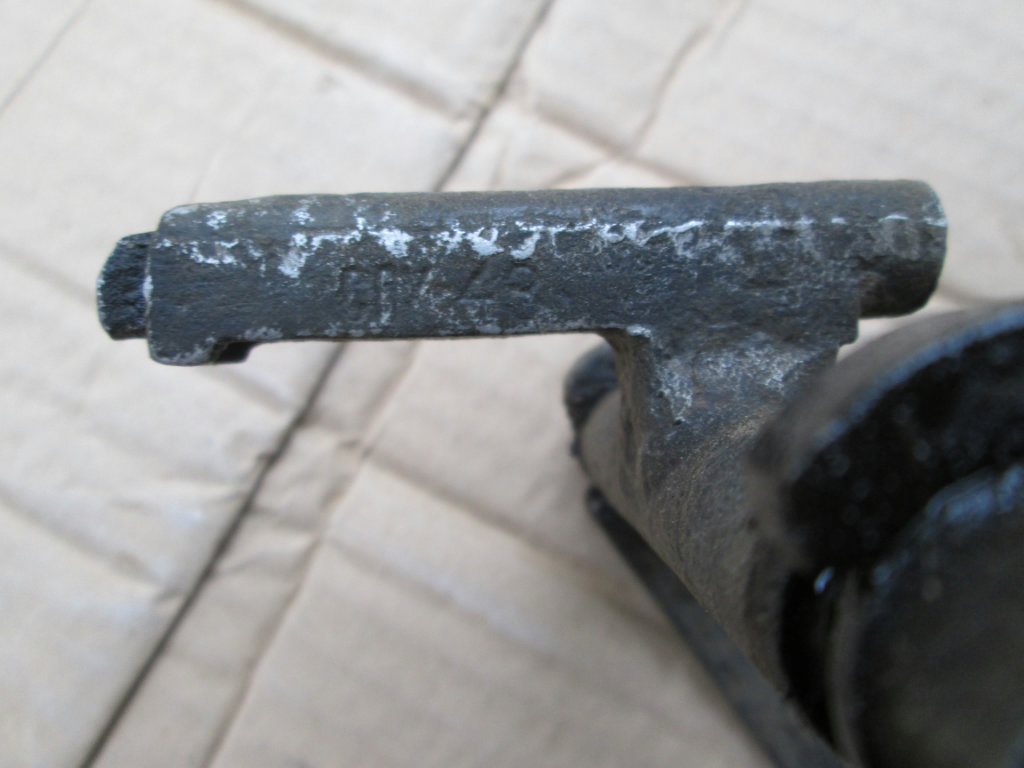

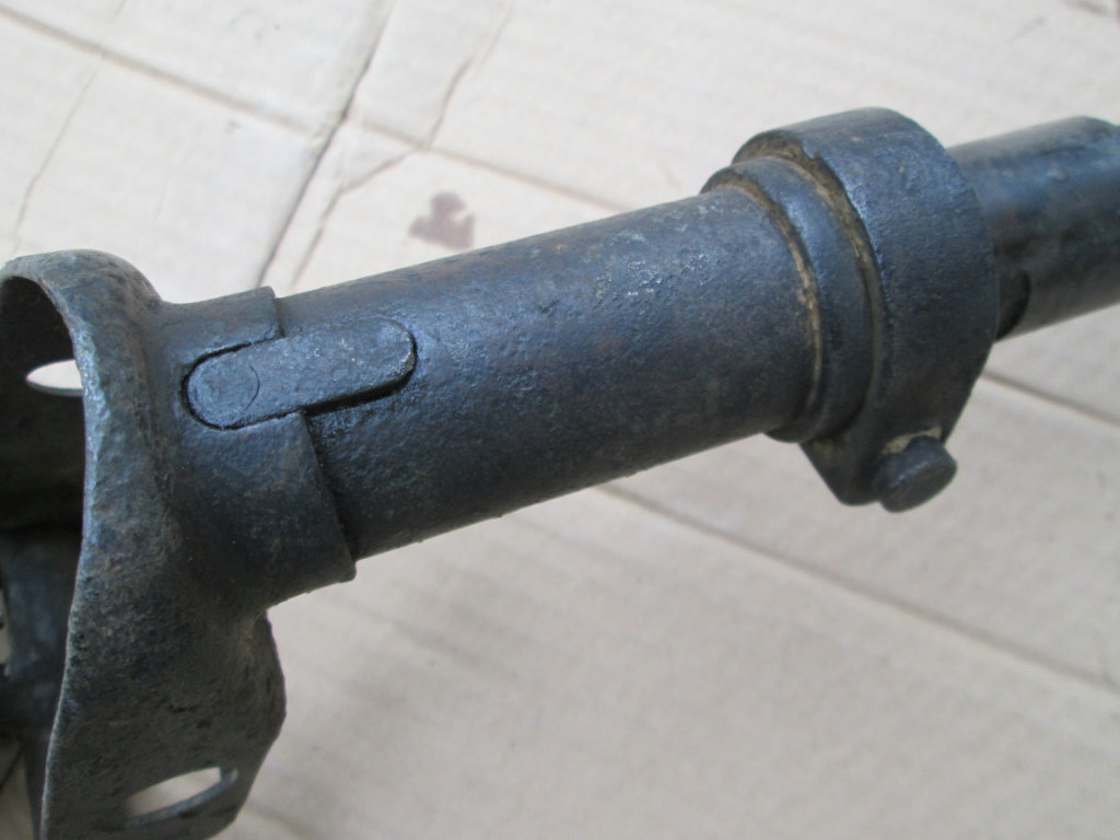

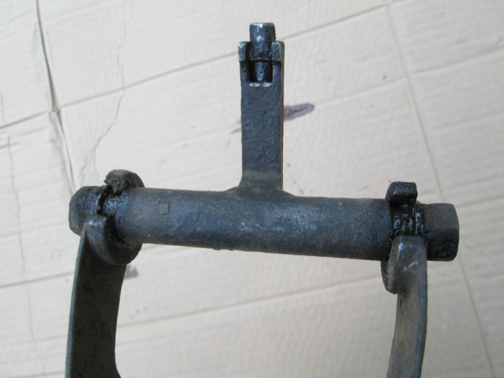

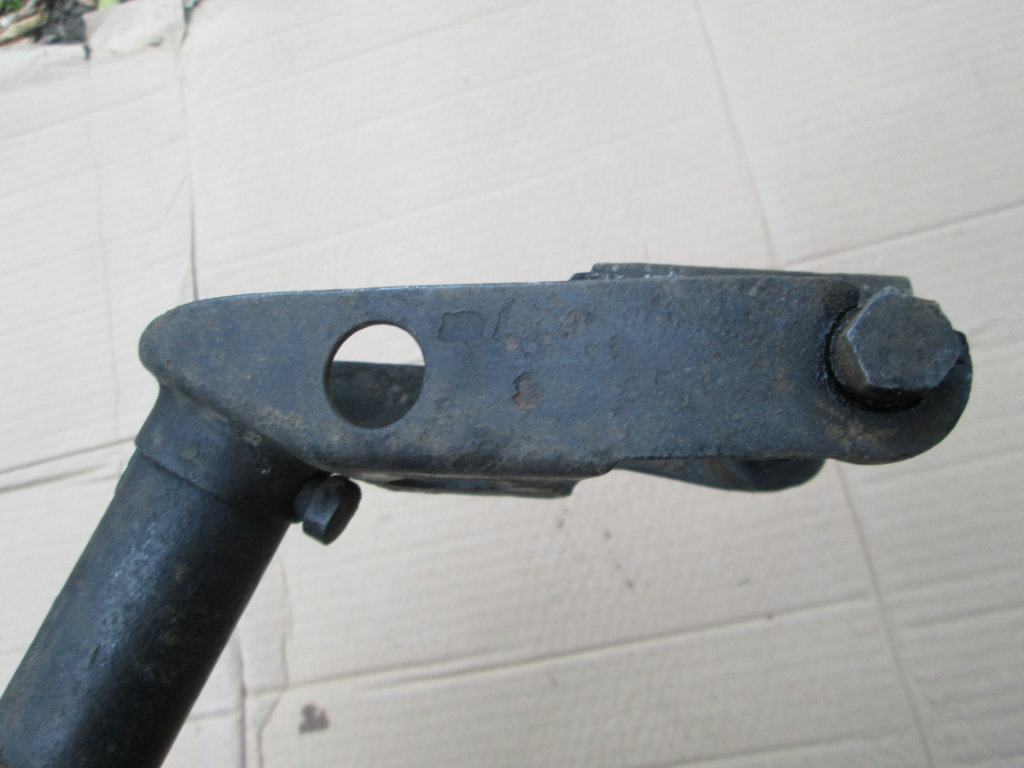

    Ще рас усім вітання. Прийнявся робити верхню частину вертлюга яка служитиме підставкою макету на поличці, чи то підвісом на стіні. Для початку знайшов в мережі кілька фото як взірець та попросив допомоги у форумчан з розмірами. Коли все було зібрано приступив до роботи. Фото з мережі як взірець.

    Сама база робилася з старої лопати, роботу та де які ньюанси описано в цій темі https://reibert.info/threads/nuzhna-pomosch-po-mg-34.541317/page-55
    Оскільки база МГ 34 та МГ 42 одинакові то все зробив в одній темі. Це все що на даний момент зроблено, все іде під маленьке зістарення, макет в мене не ідеал.

    Щоб продовжити роботу розібрав сошки МГ 42, для зняття розмірів з фіксатора. Розібрав фіксатор, все виглядає так.
