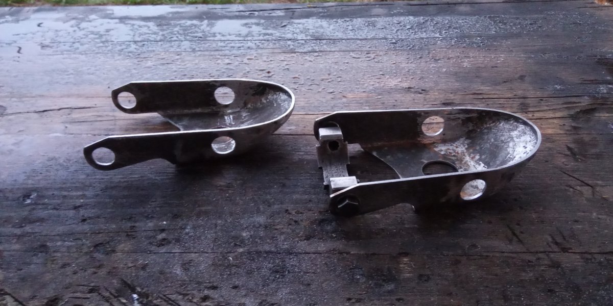

  3. Моби_002
    Моби_002 Oberfeldwebel
    320
    киев
    Упоры ещё и по-разному приваривалсь - на одних провар по всей длине сверху, а на других изнутри точечно...
    StudenT() та Jawist подобається це.

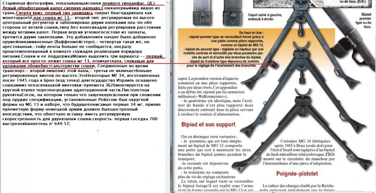

    ...з часу (моменту) поЯви першого зразка МГ-34, цей кулемет удосконалювався постійно...
    Dron.istorik, Gasser, StudenT() та 3 іншим подобається це.

    Мне тут скидывали, что у пулеметов № 1- 2300 номерами вообще стояли сошки с МГ-13, которые вообще не имели никаких зубьев фиксаторов. вот они то может и есть на самом верху

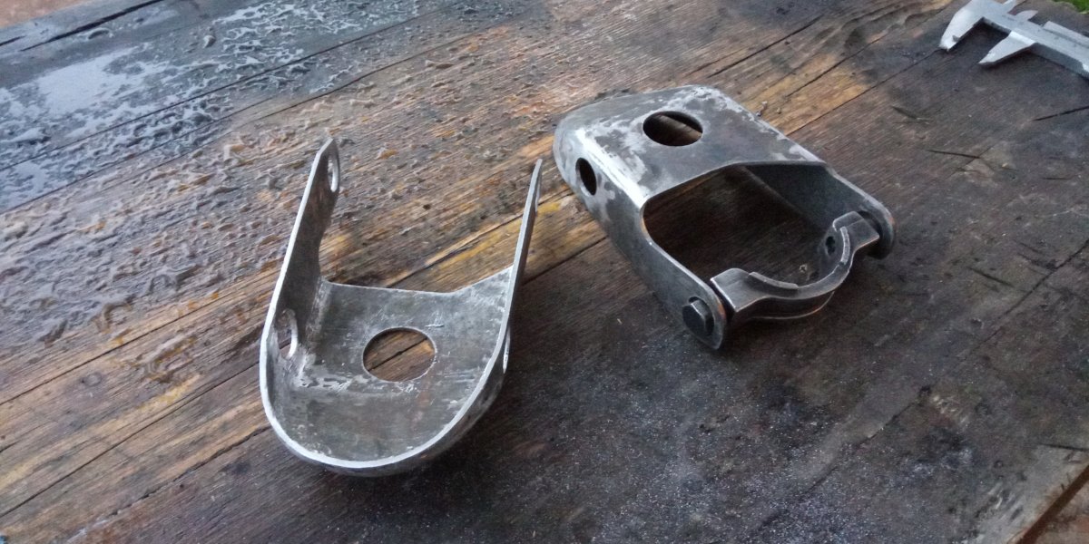

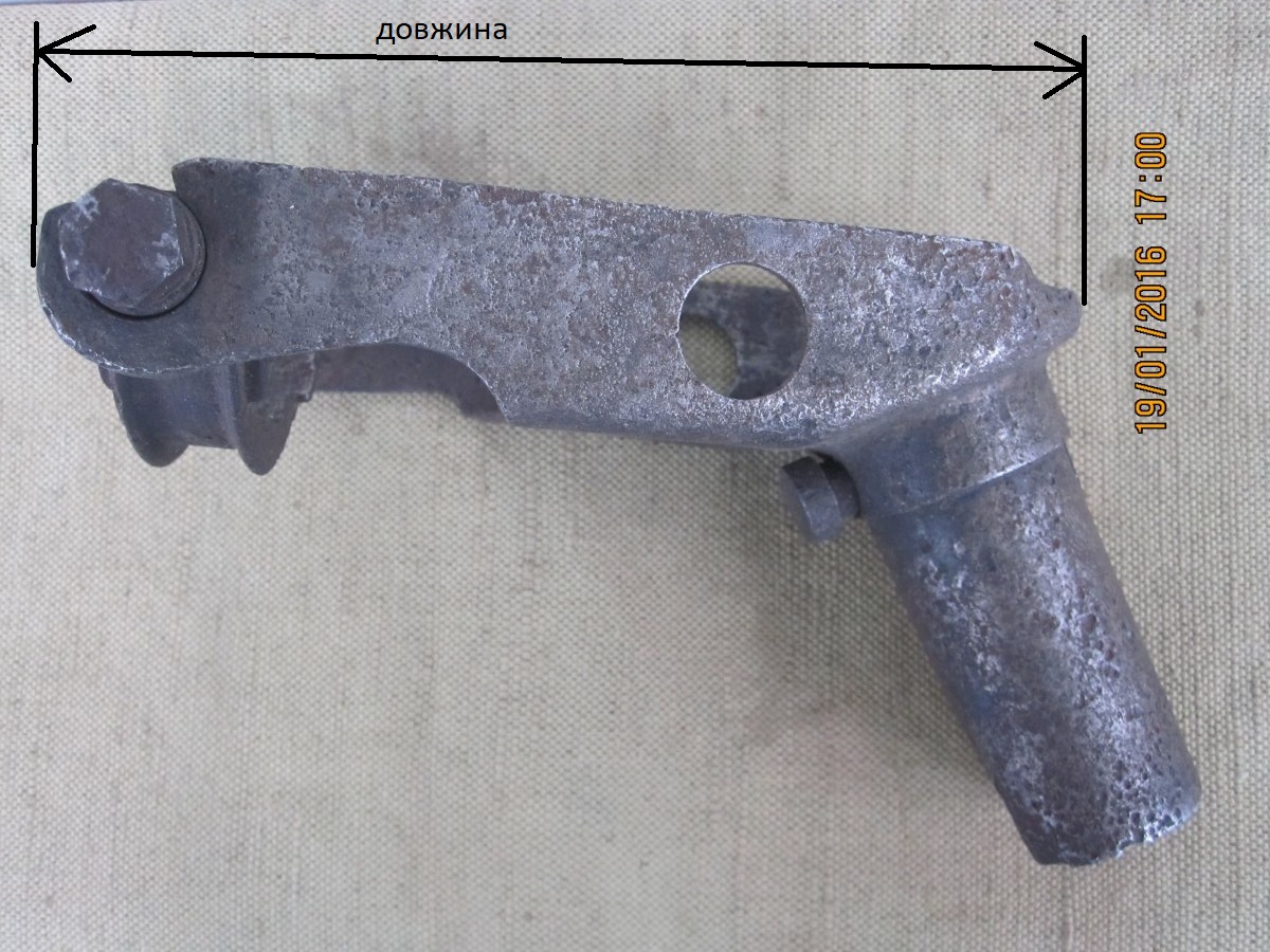

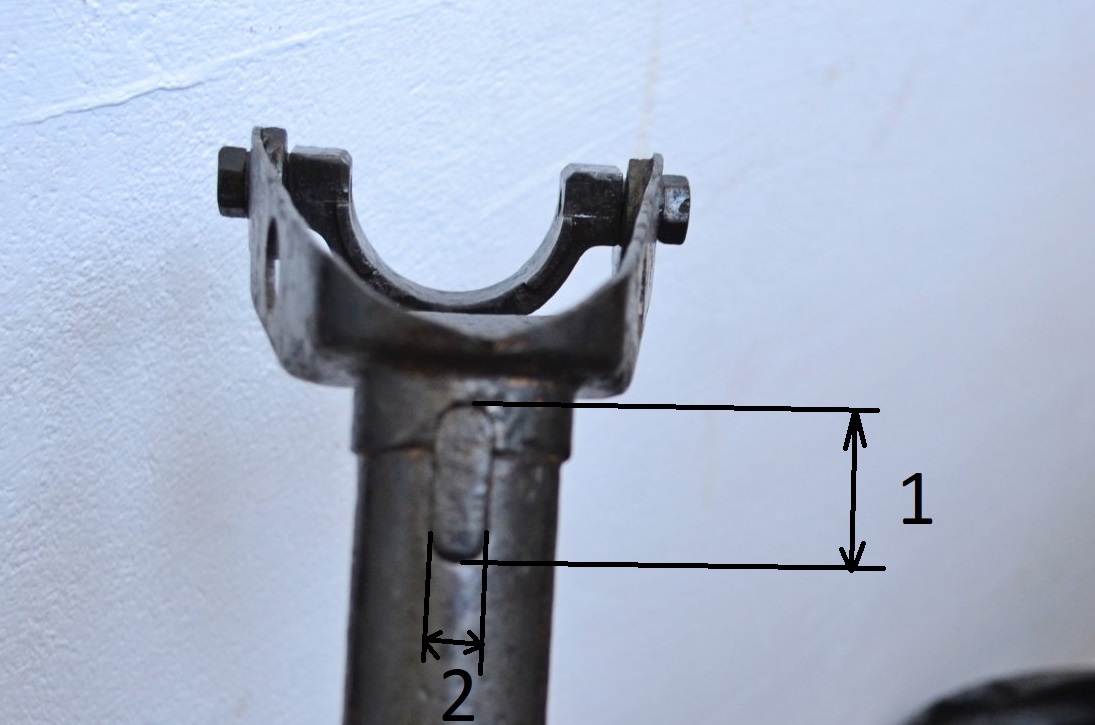

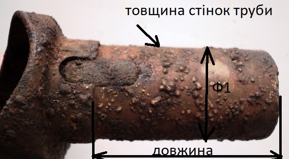

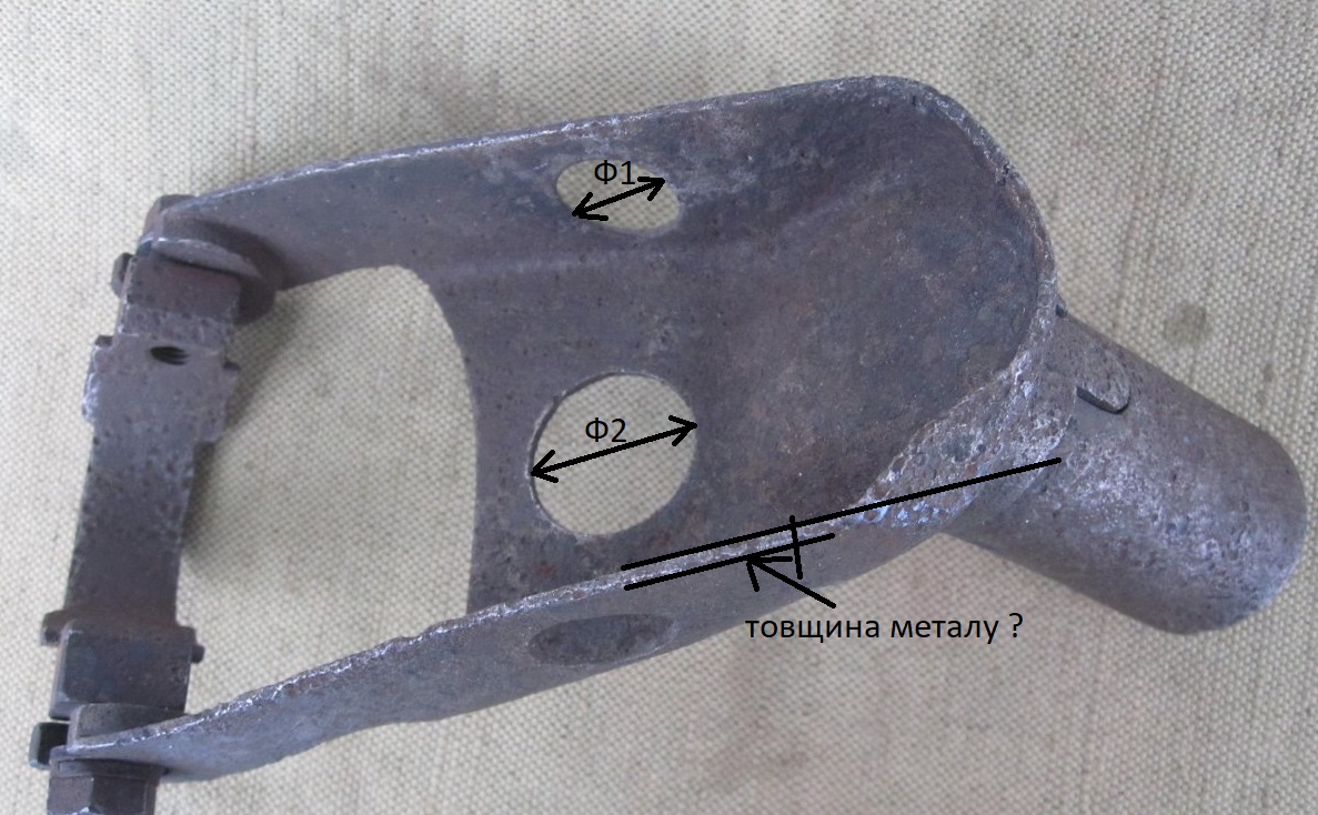

    Усім доброго. Допоможіть розмірами на вертлюг.
    1. Загально довжина бази.
    2. Довжина трубки від краю корпусу.
    3. Ф трубки.
    4. Товщина стінок трубки.
    5. Діаметр малих отворів на базі Ф1.
    6. Діаметр великого отвору Ф1.
    7. Товщина стінки бази.
    А звісно якщо у кого є схема, хоча би ручкою на листочку то це було би супер.

  13. Isken
    Isken Oberfeldwebel
    78
    143
    593

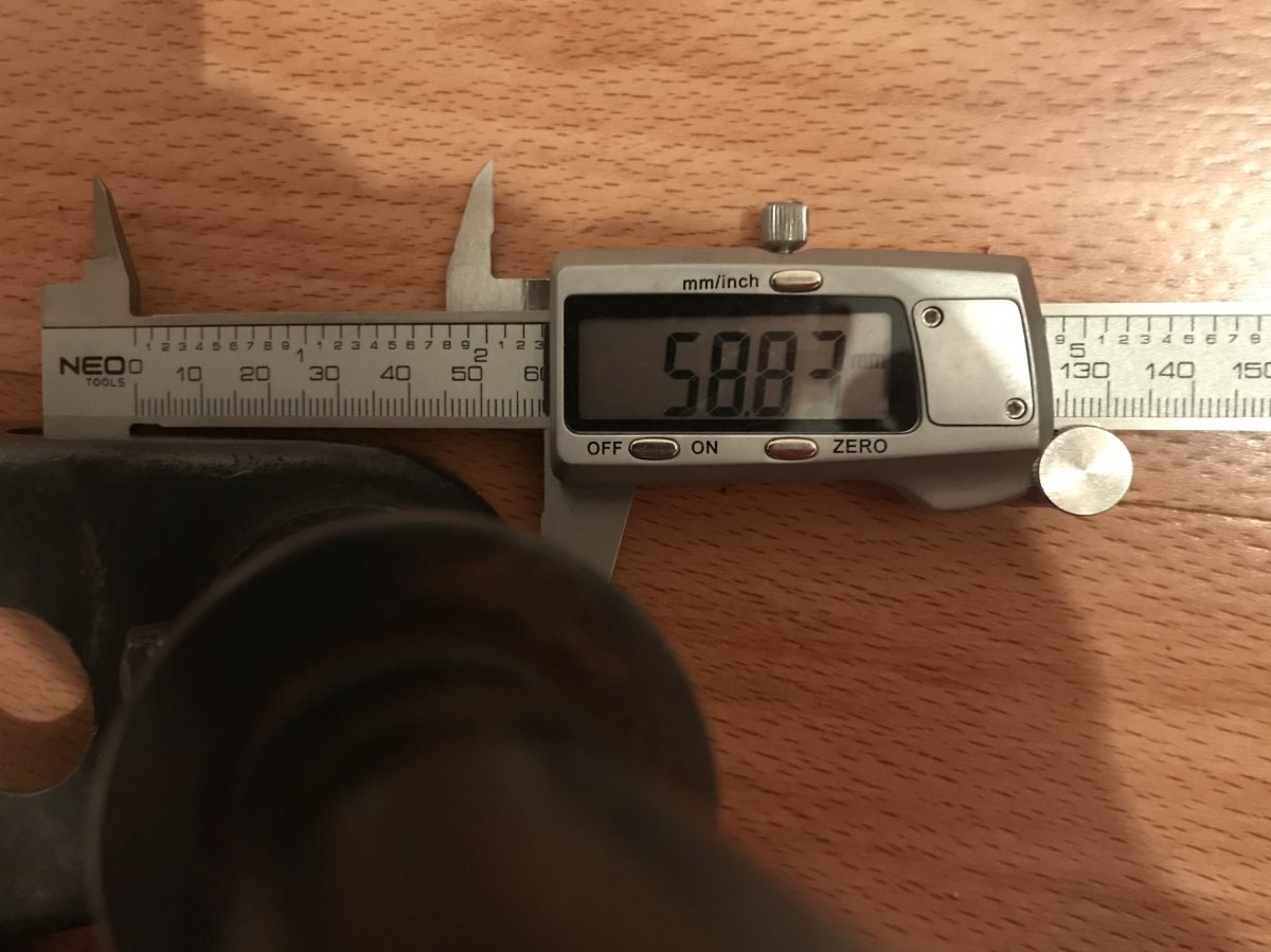

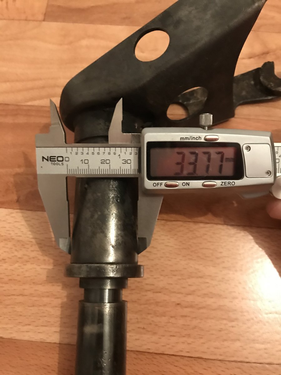

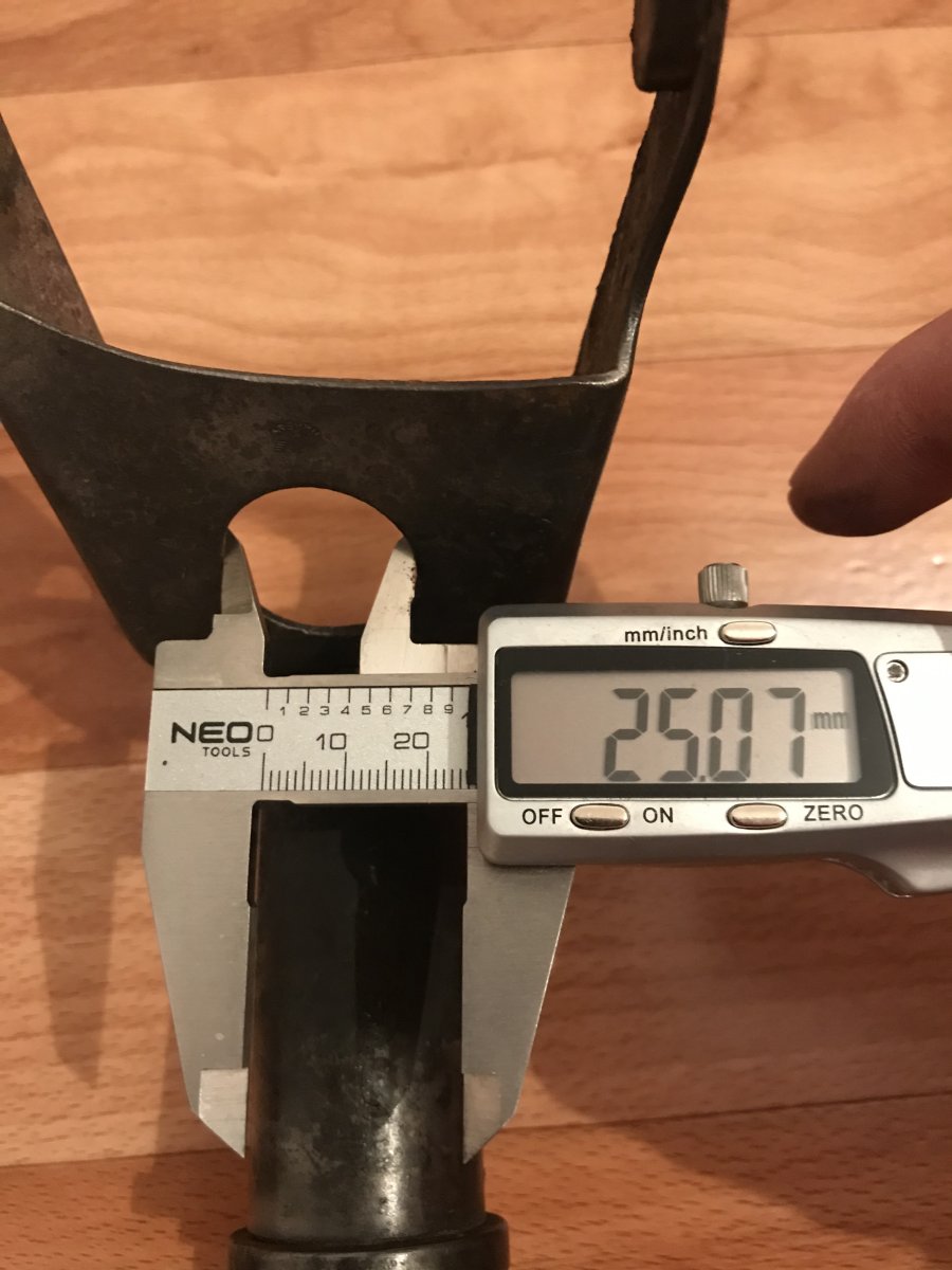

    Приветствую.
    Толщина стенки 2,3мм.
    Останнє редагування: 3 чер 2020
    663 та Моби_002 подобається це.

    Толщину стенок не могу замерить.
    Не знаю как сам вертлюжок снять.
    Может кто-то подскажет? Кнопка работает.
  15. Helmut Hesler
    Helmut Hesler Leutnant
    1.181
    LITHUANIA
    Нажымаете до упора фиксатор и поднимаете в верх. Проще простого.

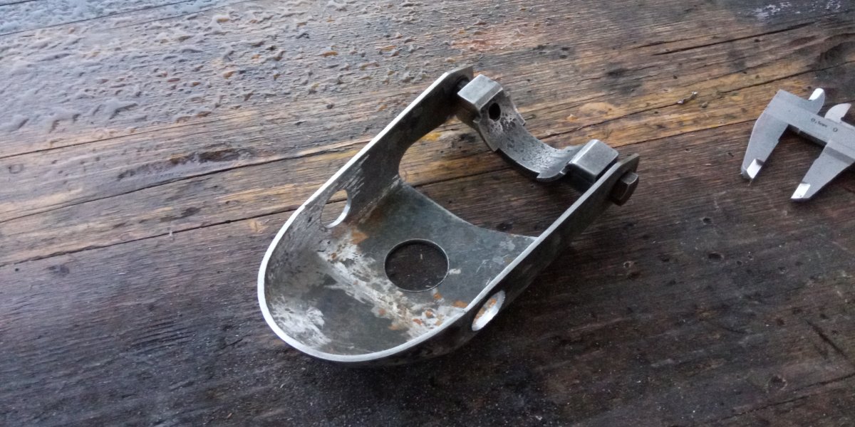

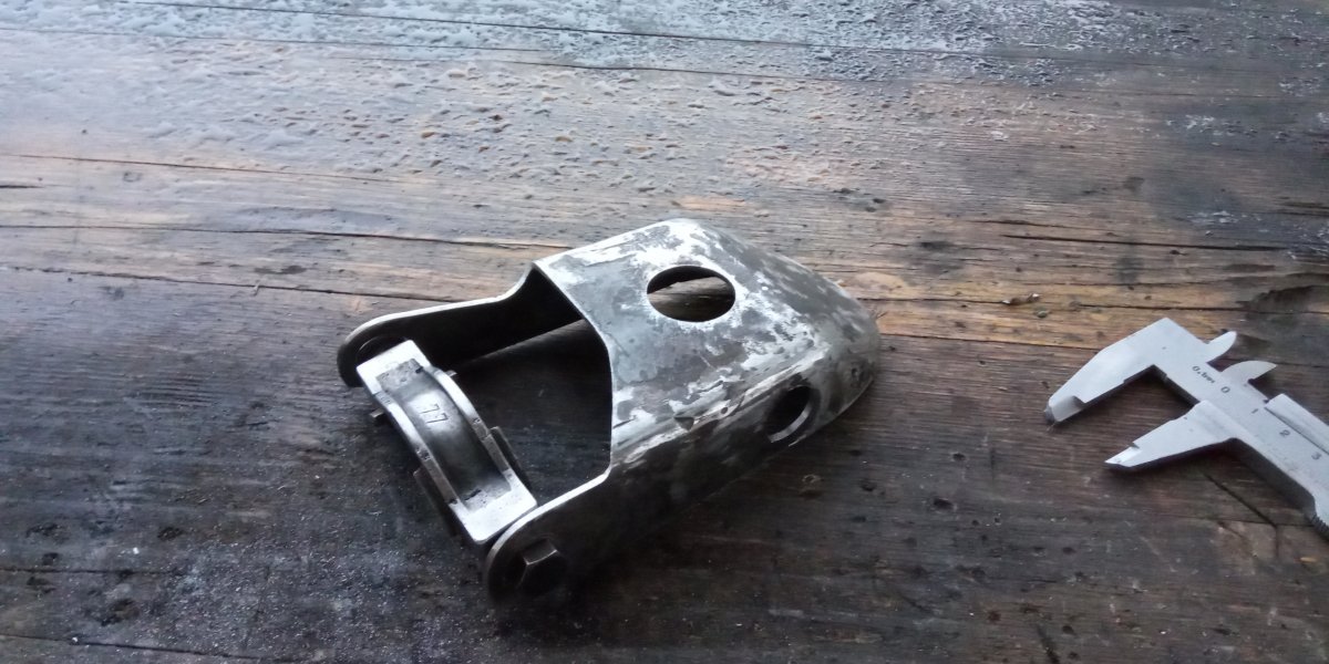

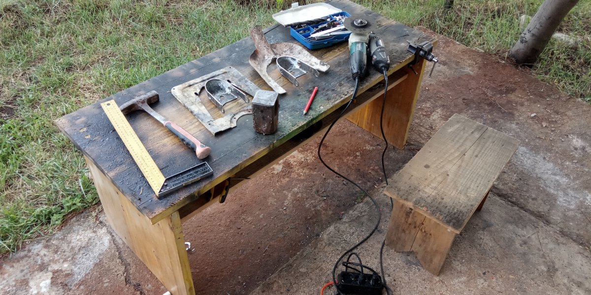

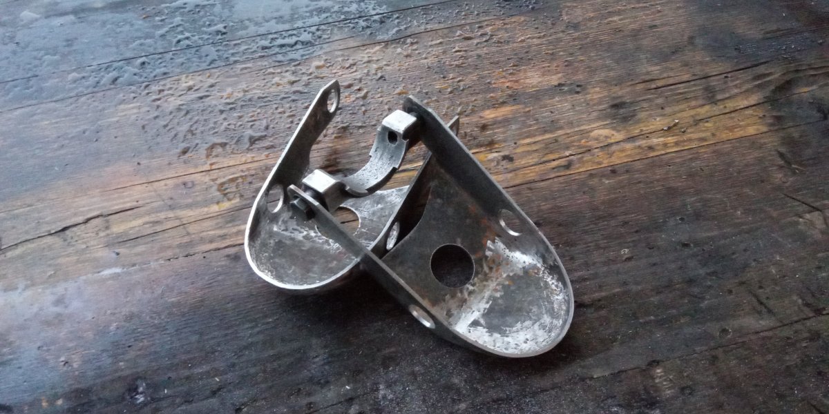

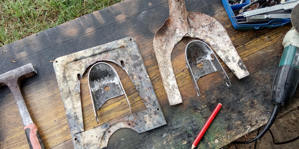

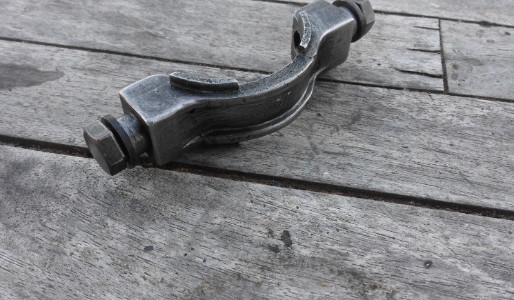

    Прийнявся за виготовлення деталей вертлюга. Роблю дві штуки, один на МГ 34 інший попутно на МГ 42. Вибрав старий матеріал щоб був в раковинках під стать макетам, це стара лопата та ще якась стара пластина, головне що товщина підійшла. На даний час все у такому стані.
    Dron.istorik, Alter Mann, Криос та 10 іншим подобається це.

    Деталь кріплення МГ до вертлюга відновив давно ще на цій сторінці https://reibert.info/threads/nuzhna-pomosch-po-mg-34.541317/page-33
    Що стосовно самої бази то все повністю вистукував, зварка лише у місці згину. Вирізав клин, спершу підрахувавши кут, зігнув підганяючи в потрібний градус та заварив з двох сторін. З грубого потому зачистив.
    Детальний звіт роботи зробити не було можливості, накрапав дощ, тож поспішав.
    Dron.istorik, Alter Mann, Криос та 9 іншим подобається це.

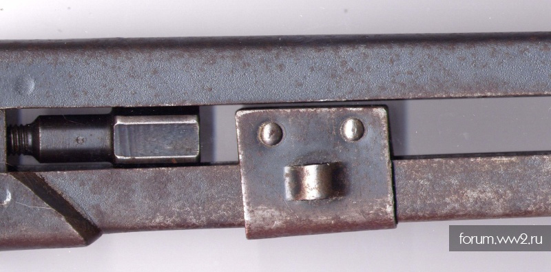

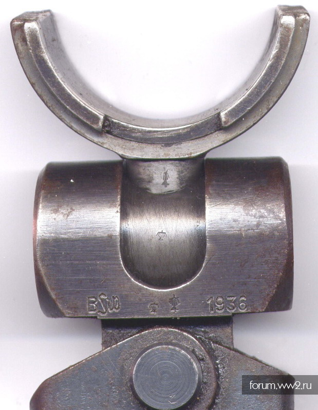

    Хочу запитати стосовно цієї деталі. Підкажіть як вона кріпиться до бази. По фото таке враження що припаяна, щось не видно ніде зварки.
    fideleos подобається це.
  19. Isken
    Isken Oberfeldwebel
    78
    143
    593
    Похоже что точечная сварка.
    С ув.
    Dron.istorik, Криос, fideleos та ще 1-му подобається це.

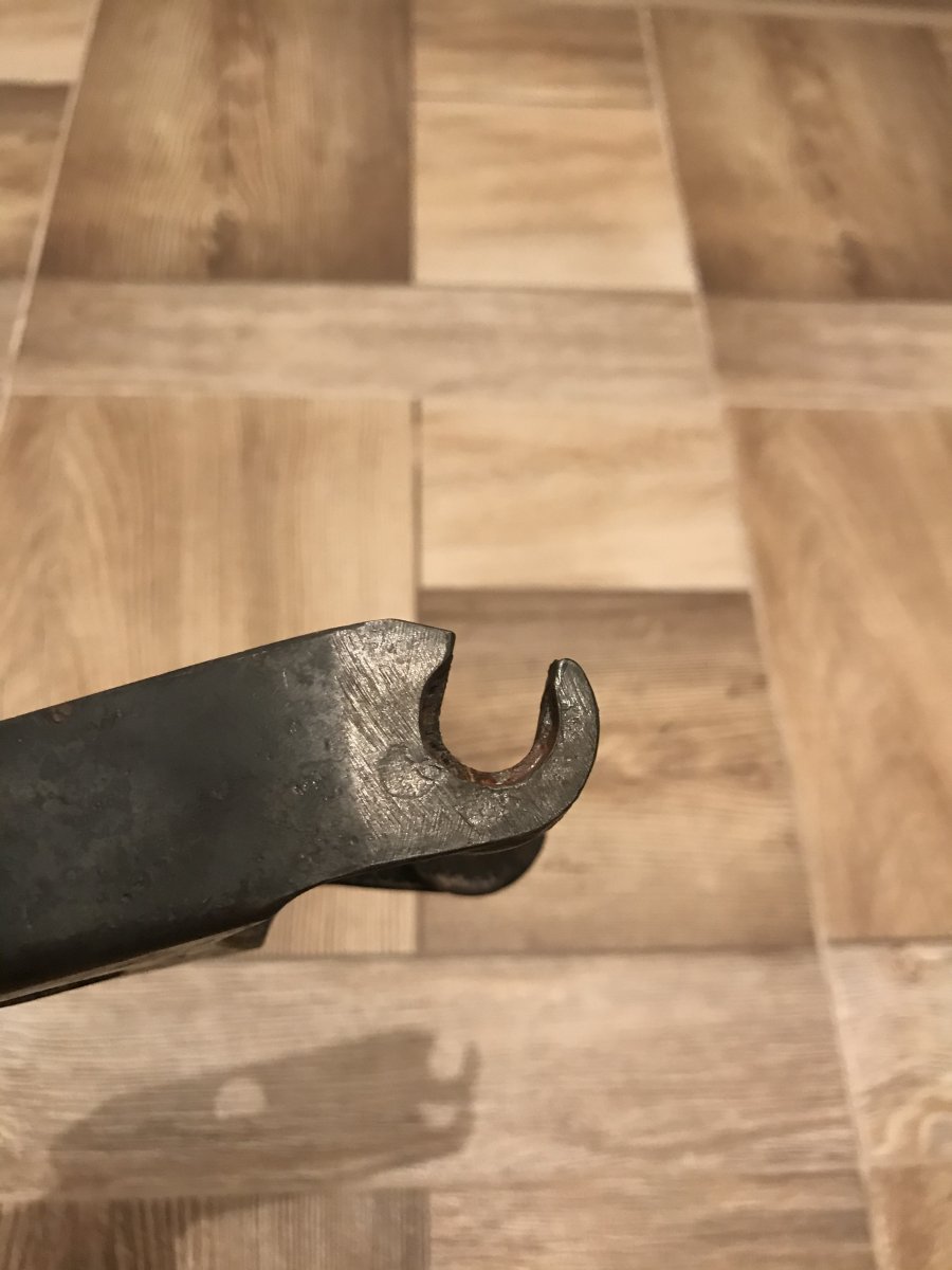

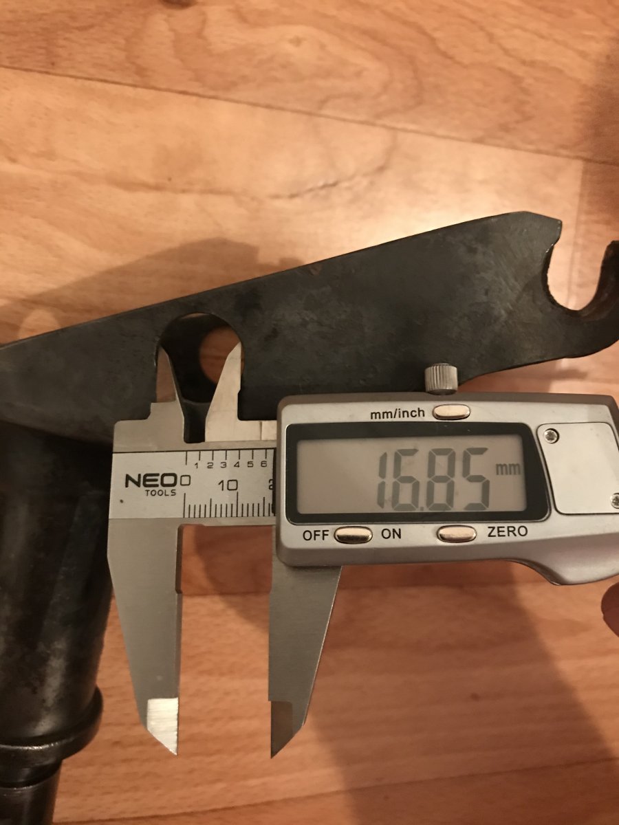

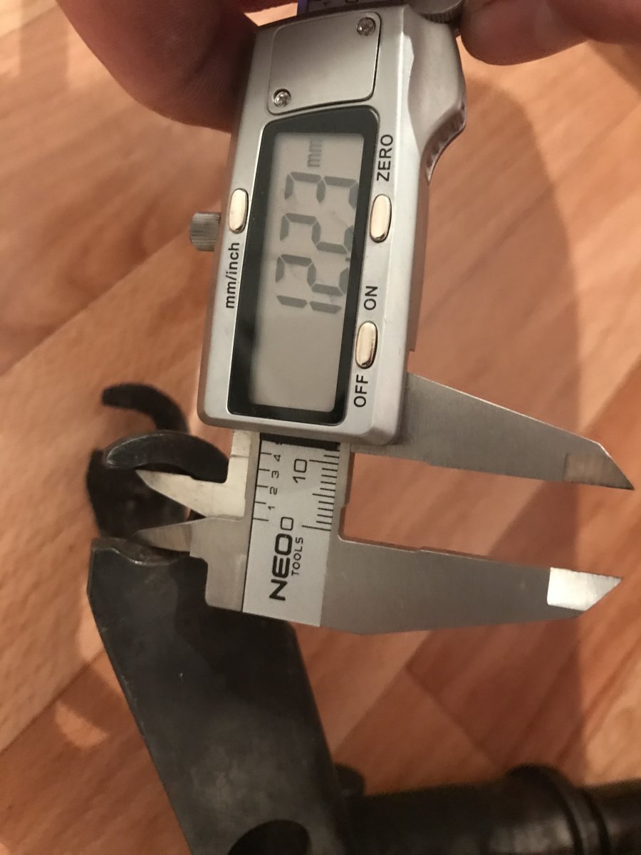

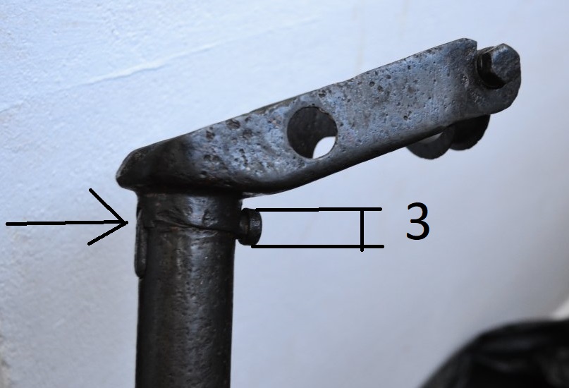

    Якщо матимите можливість зробіть замір кнопки, відмітив три розміри цифрами.
    По кнопці інтересує ще її фіксація. На самому фіксаторі це розклеп кнопки чи може є різьба (відмітив стрілкою)?.
  21. Helmut Hesler
    1.181
    LITHUANIA
    Резьвы нету - клепка.
    Криос подобається це.

    Уточніть про що ви.
  23. Helmut Hesler
    1.181
    LITHUANIA
  24. 663
    663 ✠ Moderator
    17
    7.582
    Україна.
    Друже не зазнавайтеся. По фото мало зрозуміло що там, розклеп чи торець болта. Зрозуміло тому хто в руках тримав, інші уточнюють.
  25. Helmut Hesler
    1.181
    LITHUANIA
    Недавно онин розбирал - тая деталь состоит из 3 частей - стержень, к нему приклепанный продолговатый фиксатор( у Вас обозначенный стрелкой) и с другово конца надета шайбочка тоже проклепан стержень чтобы шайба держалась.
    Криос, БЛК та 663 подобається це.
