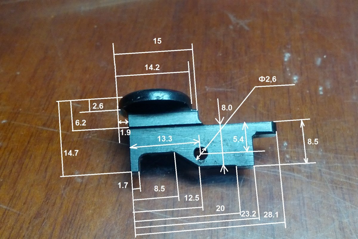

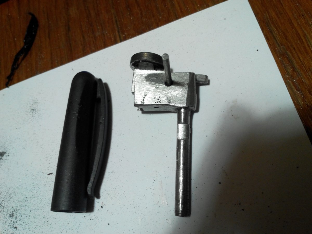

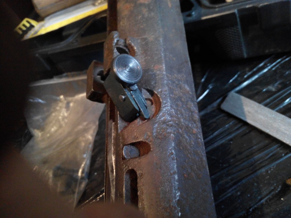

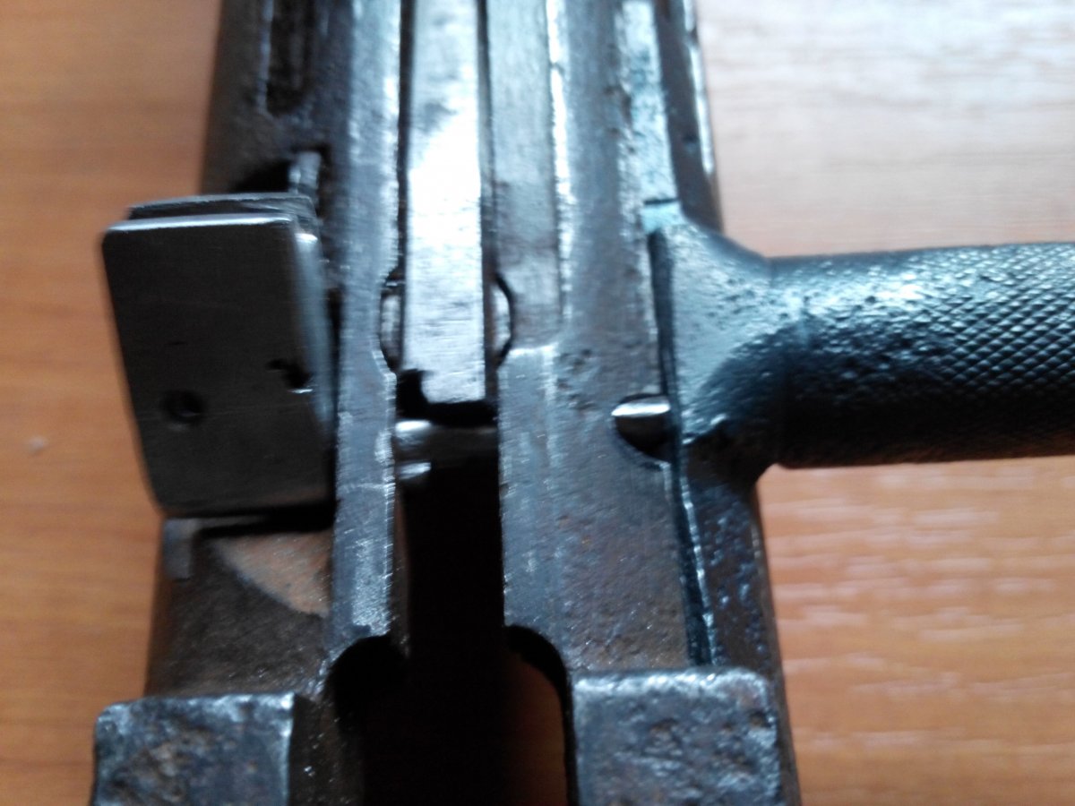

    Ось на эту деталь идет без засверливания почему-то :confused: По крайней мере на тех, что я держал в руках...
    Otto 663, 663 та fideleos подобається це.
  7. fideleos
    fideleos Leutnant
    65
    113
    1.994
    Ukraine

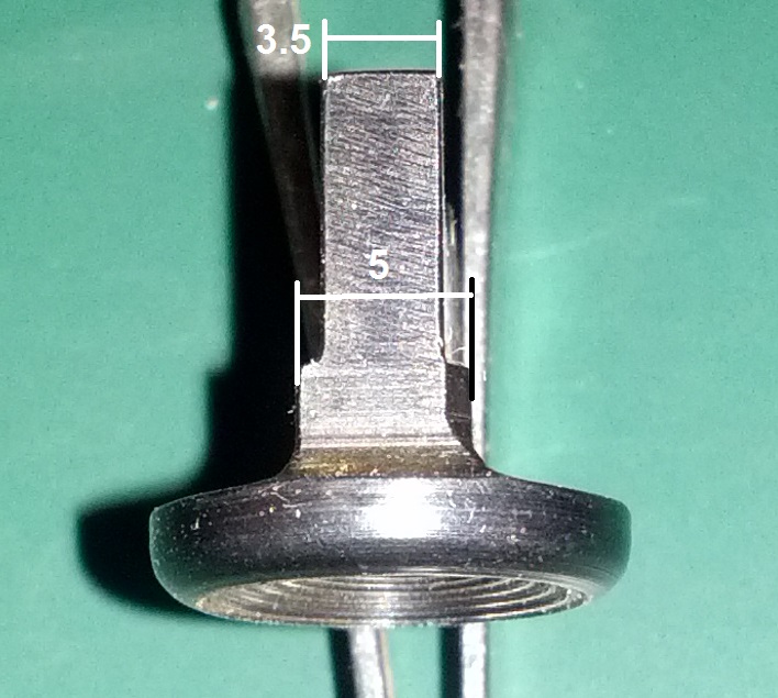

    Кнопка предохранителя
    Otto 663, Барс-Дима, tankis та 4 іншим подобається це.

    А я то думал что на моём такие большие потери. Расклепаю так что и следа от засверливаний не останется.

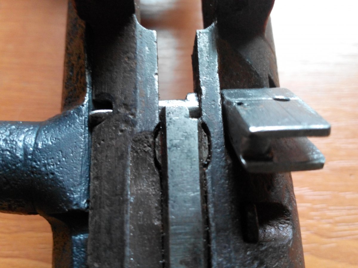

  9. ded72
    ded72 Oberleutnant
    41
    83
    2.089
    Спасибо за чертёж!
  10. 663
    663 ✠ Moderator
    17
    7.582
    Україна.

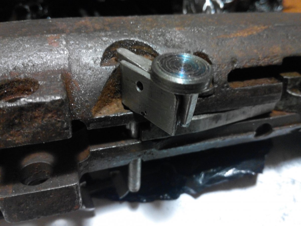

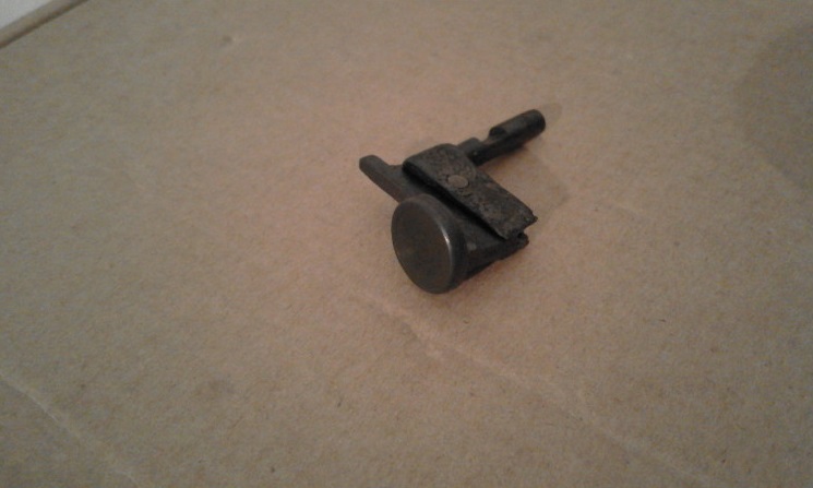

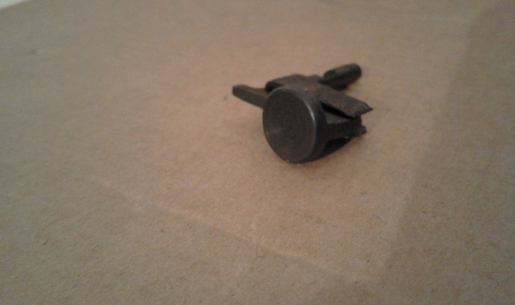

    Зачернил и собрал в рабочее состояние. В месте расклёпа оси обработал воронением, ещё воронится.
    Otto 663, Andrej.An86, tankis та 6 іншим подобається це.

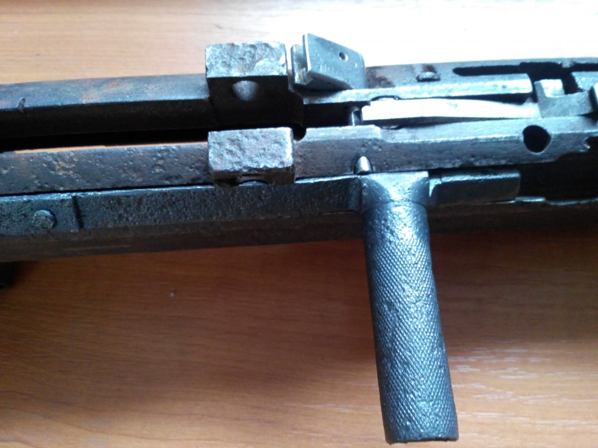

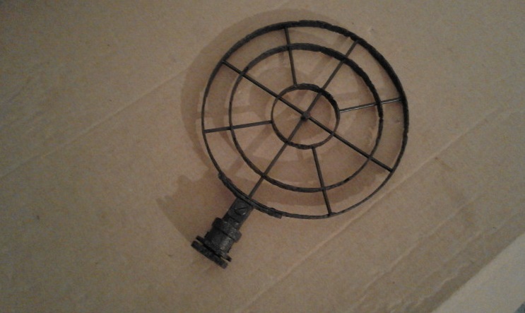

    Ещё на шаг ближе к финишу. Зачернил прицел. Разобрал, нагрел части в костре и окунул в отработанное масло. Мелкие части грел в баночке. пружину не грел чтоб не пропала, просто смазал и установил на место.

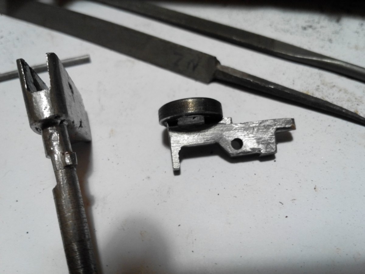

  12. ded72
    ded72 Oberleutnant
    41
    83
    2.089
    Быстро у Вас!

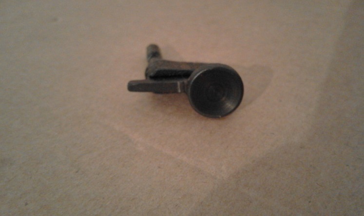

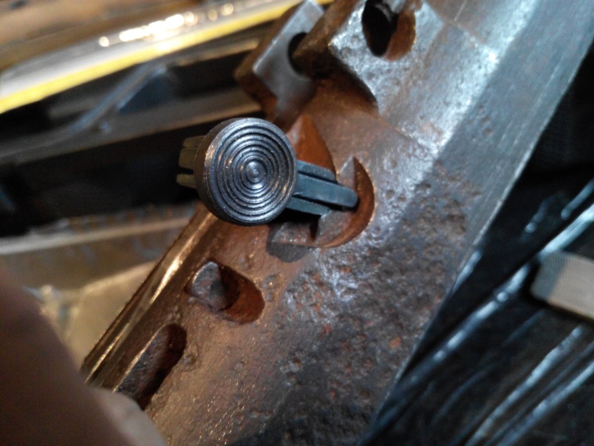

    ... я уже который день тружусь над флажком под кнопку.
    Две уже испортил, сегодня в работе третья... что то вроде вырисовывается!
    Осталось поставить кнопку, укоротить ось и проточить паз!!!
    ... но всеравно есть шанс на ошибку, процентов - 15℅.
    Otto 663, RIHARD 77, tankis та 3 іншим подобається це.
  13. ded72
    ded72 Oberleutnant
    41
    83
    2.089
    ... вот, пересмотрел фото, и уведел где промах!!:D
    Завтра исправлю.
  14. 663
    663 ✠ Moderator
    17
    7.582
    Україна.
    Да я практически латаю то что уже есть в наличии и времени на расчёты не уходит.
    RIHARD 77 подобається це.
  15. ded72
    ded72 Oberleutnant
    41
    83
    2.089
    Переделал!
    Подпилил паз, подобрал пружпнку, все штатно работает!
    Осталось почернить! ( на все про всё- ушла неделя))
    Otto 663, Topaz81, Барс-Дима та 6 іншим подобається це.
  16. 663
    663 ✠ Moderator
    17
    7.582
    Україна.
    Время потрачено не зря. Теперь точно знаете что и как делает эта деталь.
    Otto 663, fideleos та ded72 подобається це.
  17. ded72
    ded72 Oberleutnant
    41
    83
    2.089
    Спасибо за поддержку!!
    663 подобається це.
  18. ded72
    ded72 Oberleutnant
    41
    83
    2.089

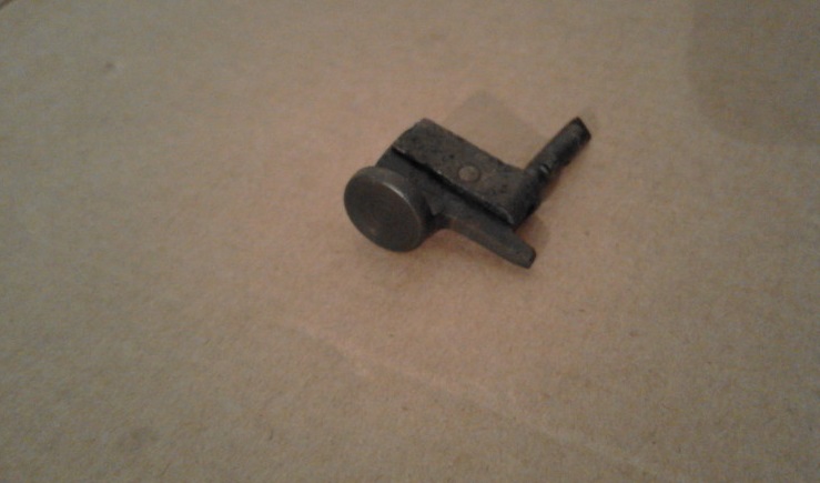

    Почернил, собрал, ещё раз проверил на работоспособность?
    Вроде бы всё гут!!
    Otto 663, CFC, Vlad_ та 5 іншим подобається це.

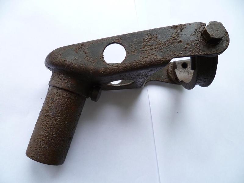

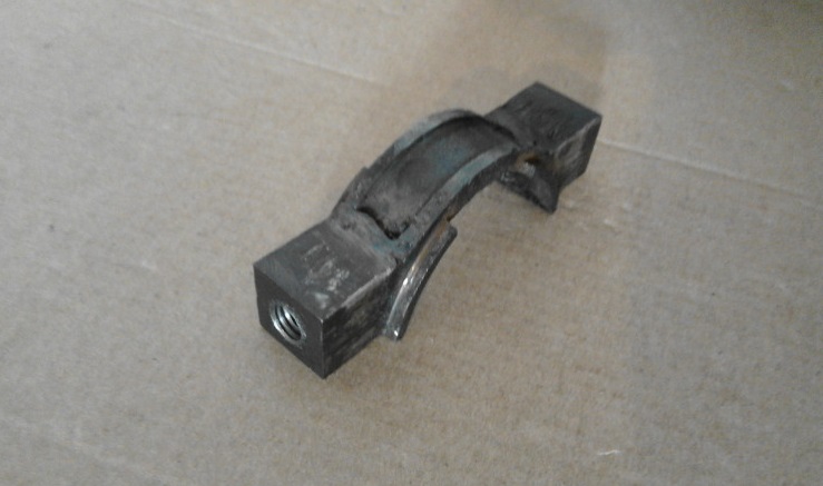

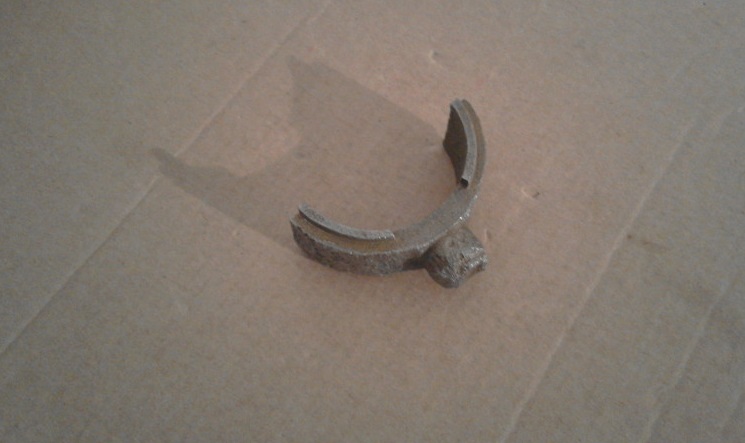

    Может у кого есть этот узел от турели ?. Нужны пару размеров.
    Бек подобається це.

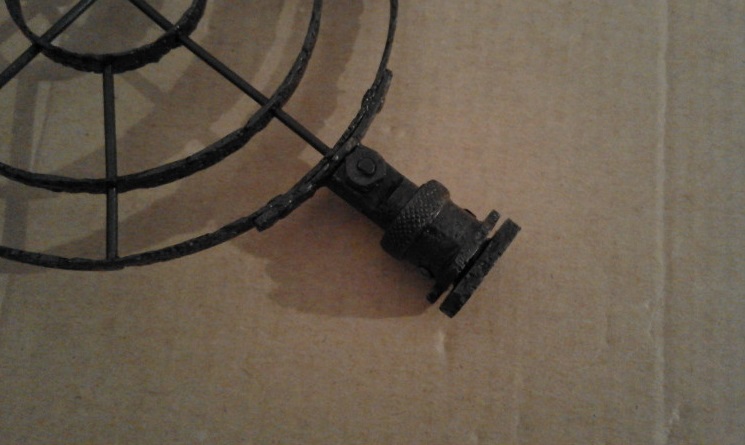

  20. 663
    663 ✠ Moderator
    17
    7.582
    Україна.

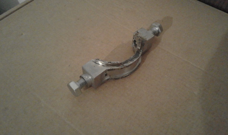

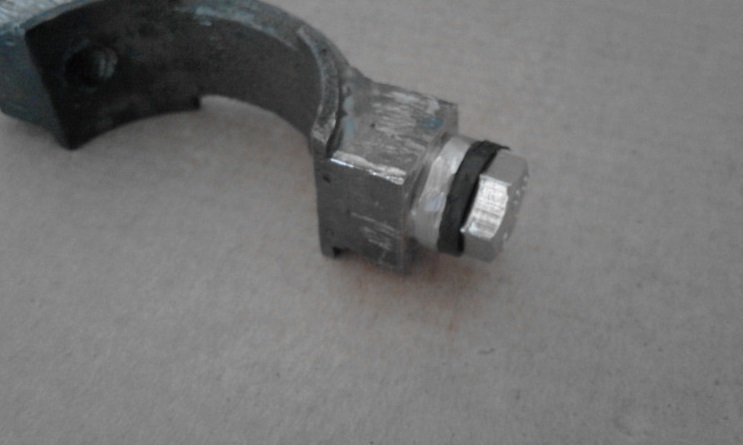

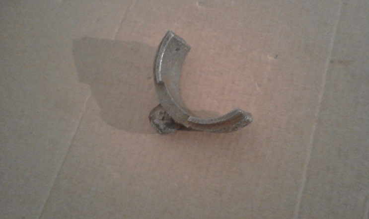

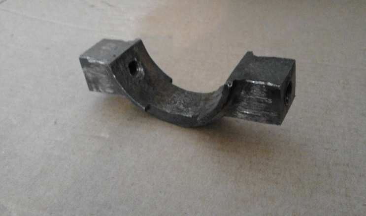

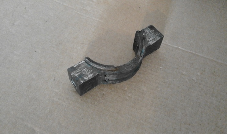

    Как то подарили детальку и сразу мелькнула идея смастерить турель, вернее часть. Год лежала и вот её час пришёл. Чертежей пока нет и делаю то что пока можно.

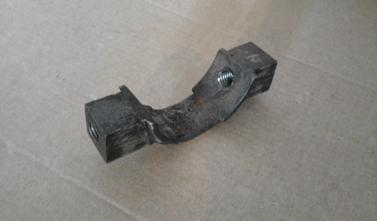

    Работа.
    Срезал выступ оставшийся от крепежа. Вырезал болгаркой канавку, так чтоб осталось два ребра. Приварил по краям места крепления, просверлил отверстия и нарезал резьбу м-8.
    Фото хода работ не сделал так как на улице холод собачий и не до того было. Перед нарезанием резьбы надо было прогреть заготовку чтоб стала мягче, не сделал этого из за холода, а зря, потом долго мучился нарезая резьбу. На сегодня пока так.
    Otto 663, fideleos, ded72 та 7 іншим подобається це.

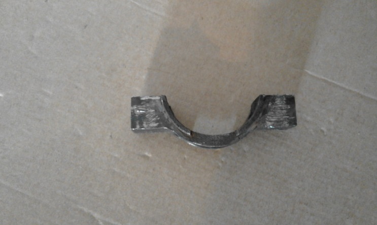

  21. 663
    663 ✠ Moderator
    17
    7.582
    Україна.

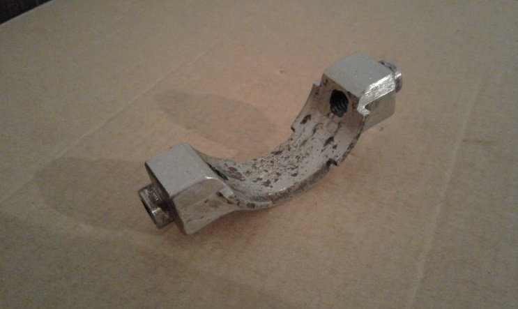

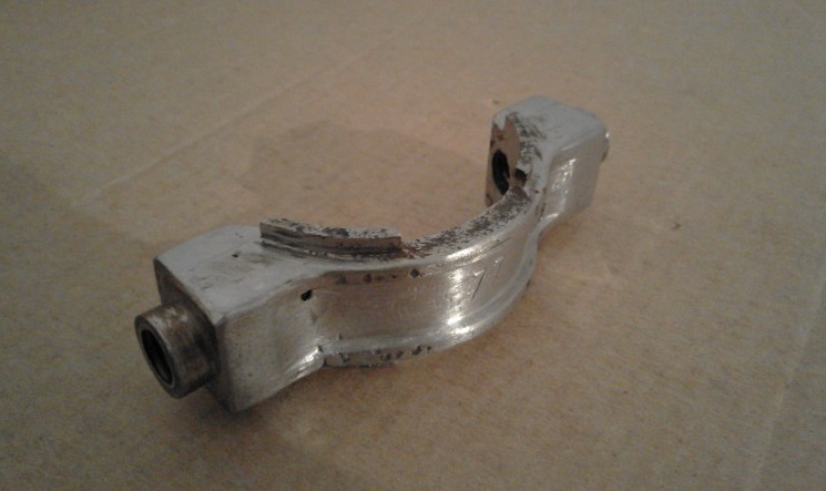

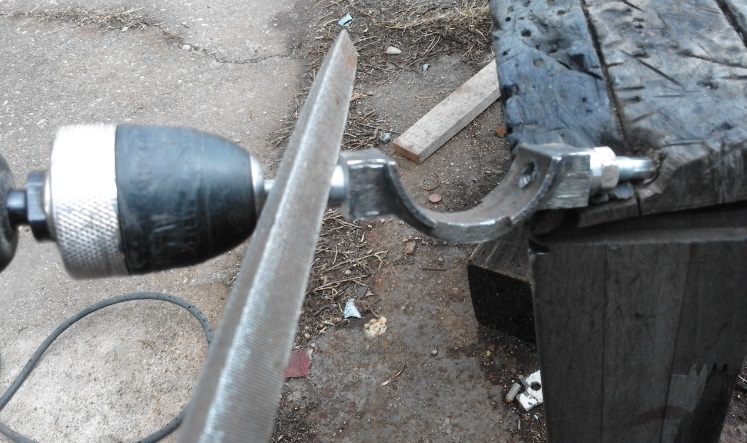

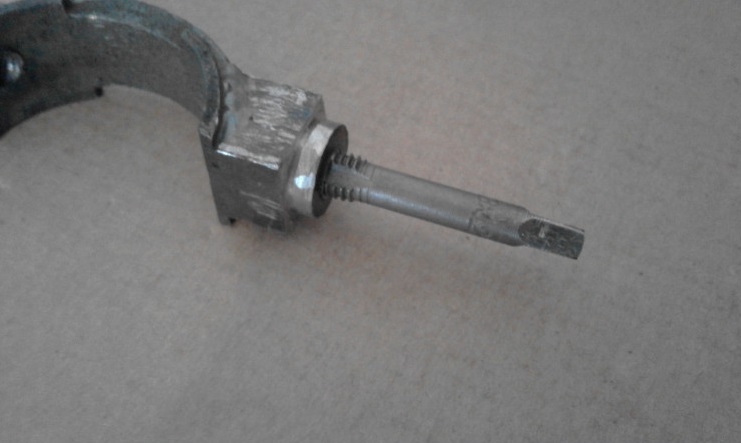

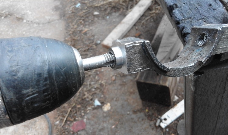

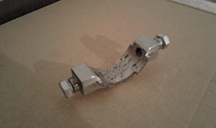

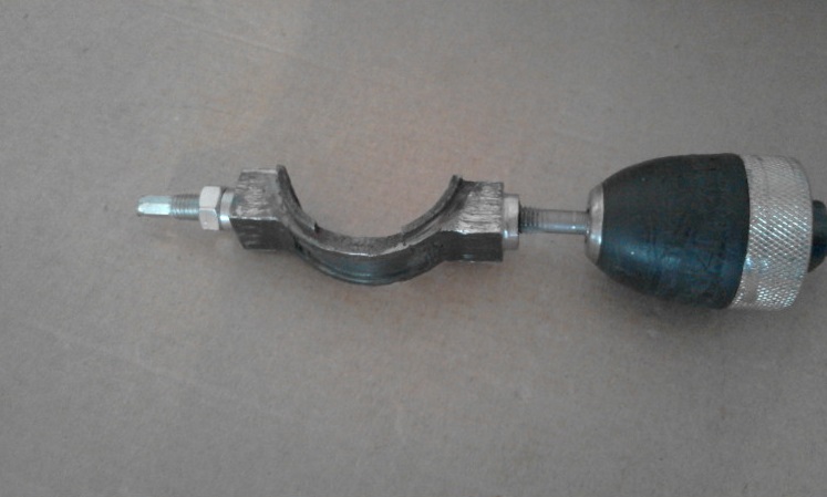

    Продолжил работу. Проточка и центровка.
    Вкрутил болт с прокладкой для контура. Обточил грубо болгаркой по кругу прокладки. Проделал такую операцию с двух сторон.
    В одну сторону вкрутил метчик а в вторую сторону кусок болта с гайкой. За метчик зажал в дрель.
    Точил с помощю дрели и напильника. Болт упёл в выямку в скамейке и на средних оборотах дрели проточил напильником. Напильник двигал в перёд , в зпад чтоб не забивало стружкой. Одна сторона занимает около 10 минут. Результат проточки на последнем фото.
    Otto 663, Helmut Hesler, Topaz81 та 9 іншим подобається це.
  22. 663
    663 ✠ Moderator
    17
    7.582
    Україна.

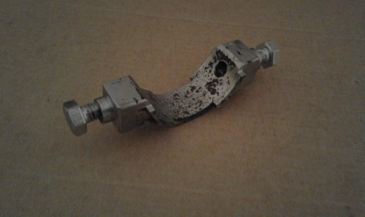

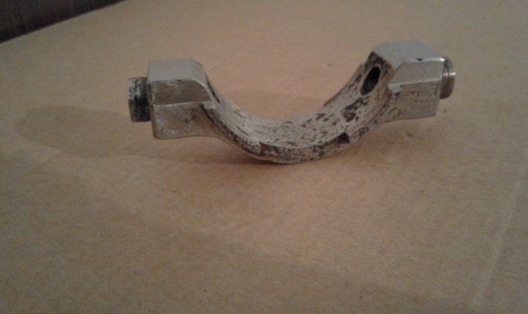

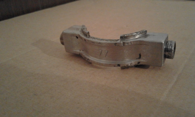

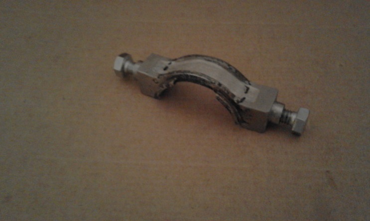

    Непредвиденная неудача. После чистовой подгонки детали оказалось, мало проварил из за того что запас был большой. Не беда поправлю, делов на 10 минут. В чистовую до следующей сварки даже не подгонял.
    Otto 663, Helmut Hesler, Topaz81 та 6 іншим подобається це.

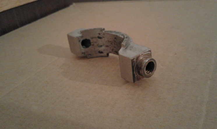

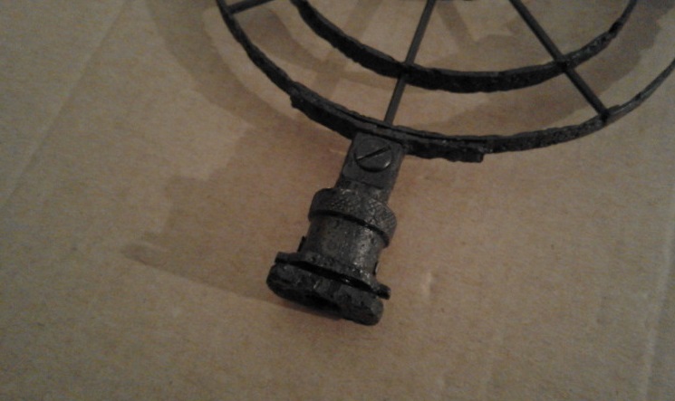

  23. 663
    663 ✠ Moderator
    17
    7.582
    Україна.

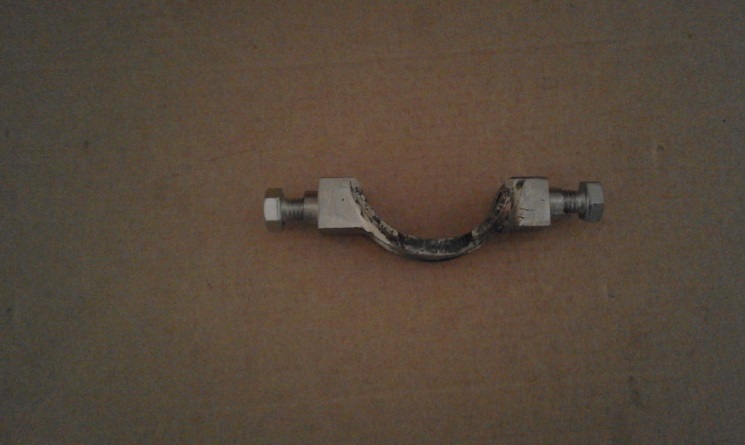

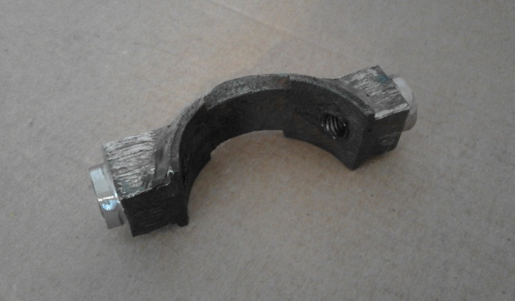

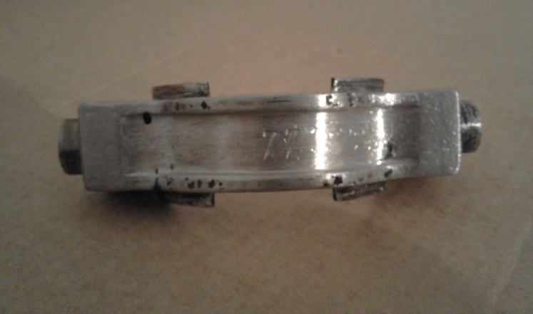

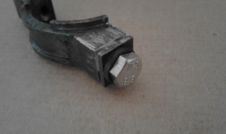

    Практически финиш. Проварил плохие швы. Навёл формы детали, симитировал все видимые места фрезеровки и прошёлся молоточком практически по всем новым местам детали. На все углы и плоскости были нанесены раковины и царапины. Думаю что после костра и масла деталька будет то что надо не то чтоб сильно старая но и не новая.
    Otto 663, Helmut Hesler, fideleos та 8 іншим подобається це.

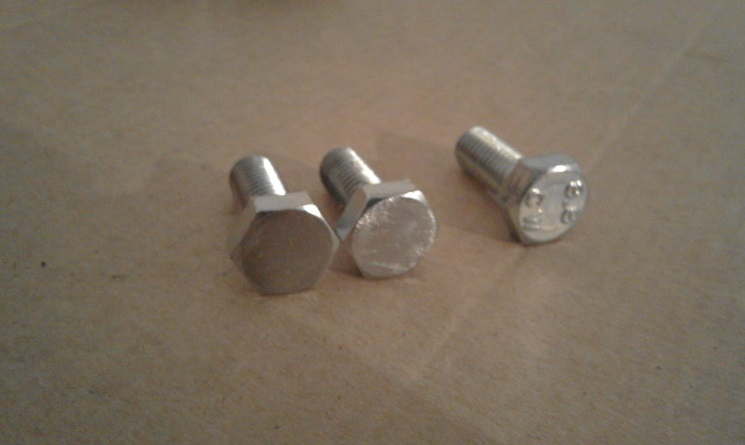

  24. 663
    663 ✠ Moderator
    17
    7.582
    Україна.
    По болтам. Болты стандартные м-8. На шляпках спилил цифры, в будущем по ходу работ болты будут обжигаться, для снятия оцинковки.
    Otto 663, fideleos, Andrej.An86 та 5 іншим подобається це.
