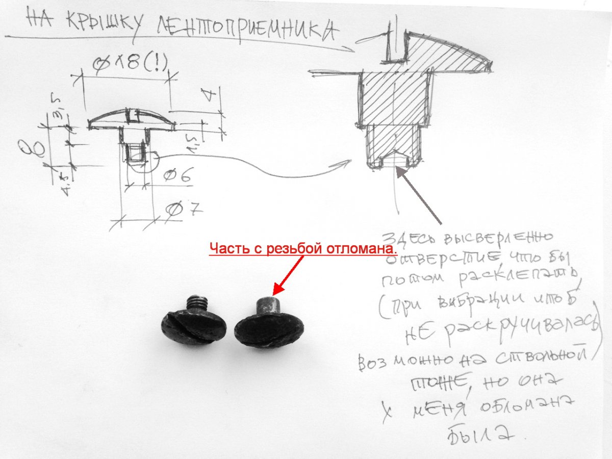

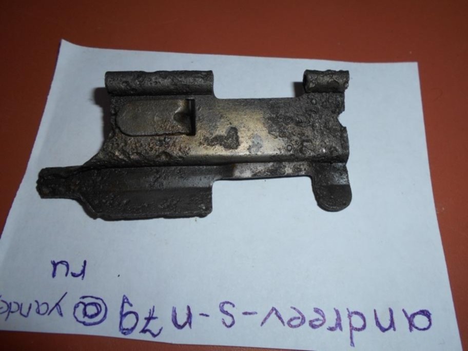

    Доброго утра форумчане. Вот что бы не плодить тем, хочу спросить в теме Олегыча. Попал мне руки жмур МГ-42. Может кто делал болты на крышку ствола и верхнюю крышку? Или помогите размерами этих двух болтов. Отдельное спасибо камраду
    Andrew1965 за подареную крышку ствола. Мои стухли напрочь

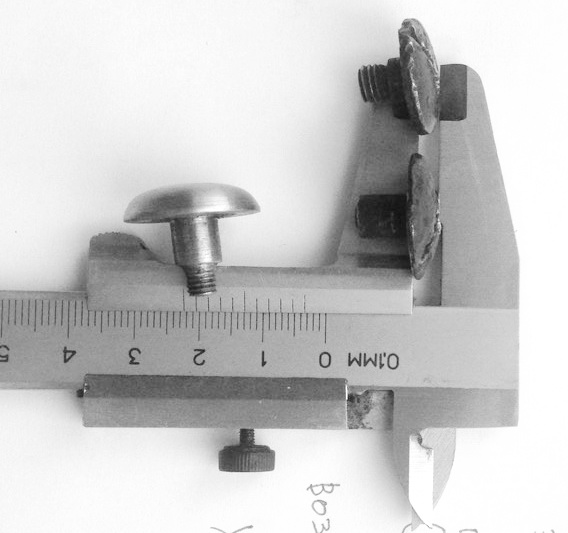

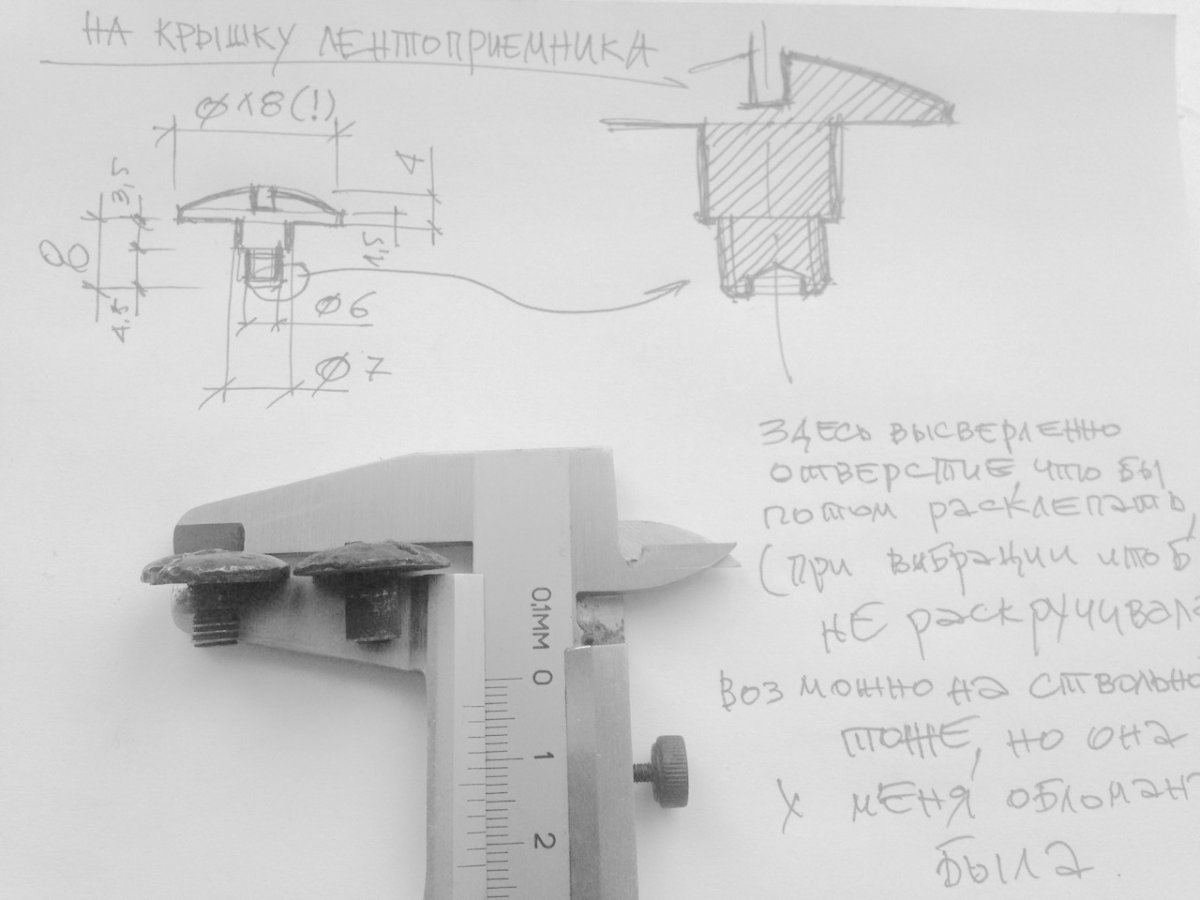

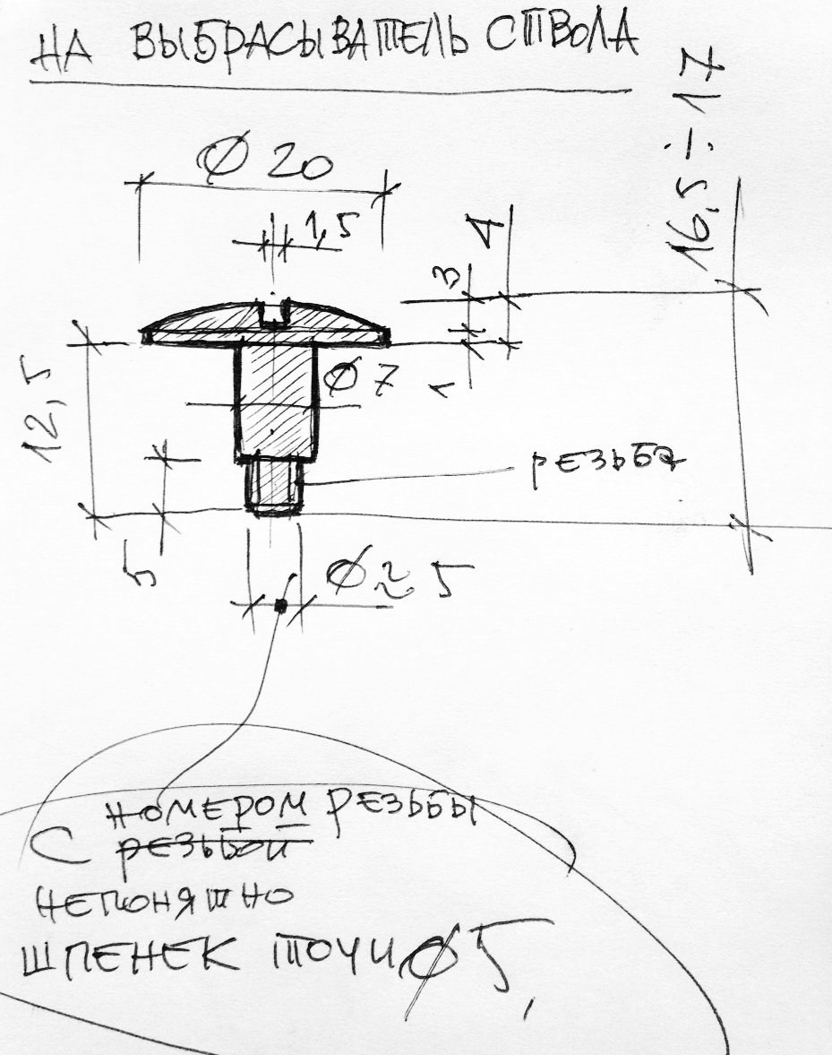

    Приветствую! Хочу заметить, что винты на лентоприемник и на выбрасыватель ствола разные по размерам.На крышку точно короче, а диаметр шляпки... Ну ХЗ, они у меня от разных доноров, возможно разные заводы изготовления...Звыняйте,что размеры так приблизительно, микрометра у меня нет. Ну и фотки для сравнения старых сделал.На последней изготовленный токарем , без шлица, чуток "корявенький" с завышенно-укрупненной шляпкой. Но работает.Токарь-он как художник, он так видит!:D

    Составлю чертёжь и буду топать к токарю. Огромное спасибо. А резьба на обоих болтах М-5?

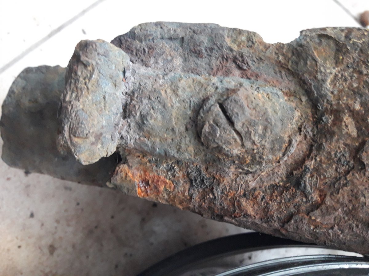

    Благодаря тому центровочному отверстию что развальцовывается, я без проблем высверлил обломаный болт в крышке что подарил камрад.

    Я ж на картинке подписал-не понятно. Диаметр шпильки на ствольном-5 мм, на крышечном-6. А шо там за резьба-ХЗ..Метрическая/дюймовая...шаг.. то-се... Не знаю, померять нечем.

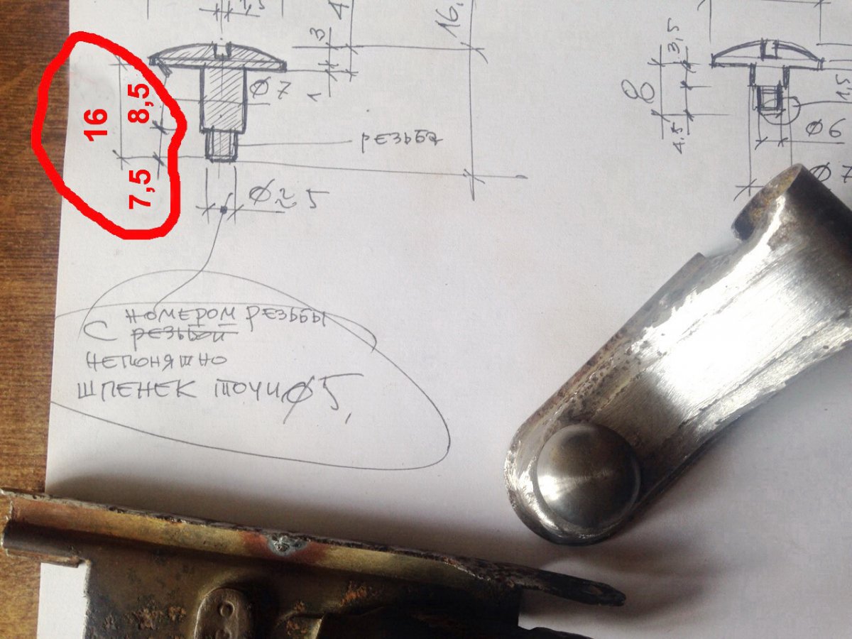

    Корректировочка. Я собрал их до купы и выяснилось, что токарь,он же еще и пекарь. Шоб собрать без проблем, пусть будет так.Соответственно общая высота будет 20. 1-7.jpg

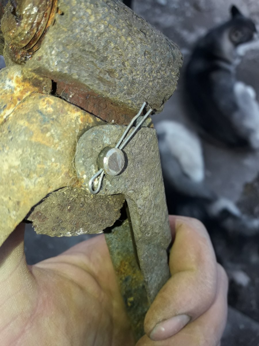

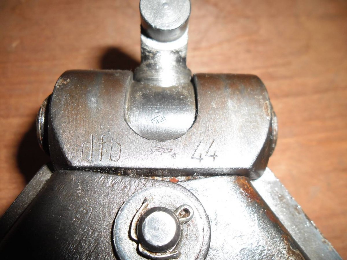

    Вот вчера своял из болта м-8 такую шпильку на ноги МГ. Цинк оппалил на газу и стёр мет. Щеткой. Подскажите. Шплинт правильный?
  13. RIHARD 77
    RIHARD 77 Stabsfeldwebel
    19
    29
    906
    Україна Кривий Ріг
    Доброго дня hanter,у вас проволока а не шплинт,должен быть как на фото автомобильный шплинт найти можно на авторынке стоит копейки возьмете пальчик и по нему подберете.[​IMG]
    hanter подобається це.

    А сам палец такой? Чертежа не нашёл. Делал что видел по фото
    А проволоку поставил что бы палец не потерять. Дома кавардак. Стройка

    Похоже да могу снять размер но у меня 34-ка но думаю они одинаковые
    hanter та 663 подобається це.

    У меня получилась длина 33мм. Диаметр шляпки 12мм. И отв. Под шплинт ф/2мм. В принципе угадал.

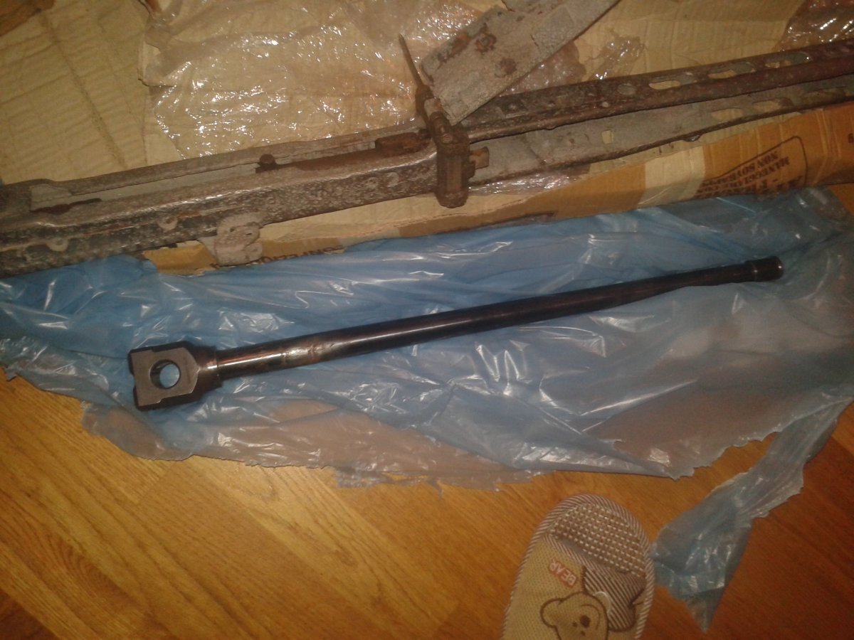

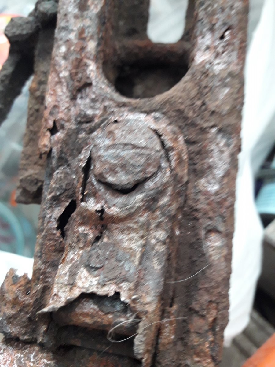

  19. Manovar
    Manovar Obergefreiter
    172
    Добрый вечер камрады.Подскажите как вынуть ось крышки?.Головка у неё обломана.Пробовал выбивать не идёт.
  20. hanter
    hanter Hauptmann
    31
    66
    4.170
    Одеssа
    Придётся резать. Открываешь крышку как можно к коробке и болгаркой диском 0.8мм режишь и двух сторон. Снимаешь крышку, ленто-приёмник и кусками выбиваешь ось. Подрезая так же. Геморно, но действенно. Есть возможность на 100% что ленто- приёмник придётся заменить. Резать придётся по его петлям
  21. hanter
    hanter Hauptmann
    31
    66
    4.170
    Одеssа
    Есть ещё вариант. Саму ось надо прокрутить что бы вынуть. Так что можно срезать стопор и потом пробовать выбить
