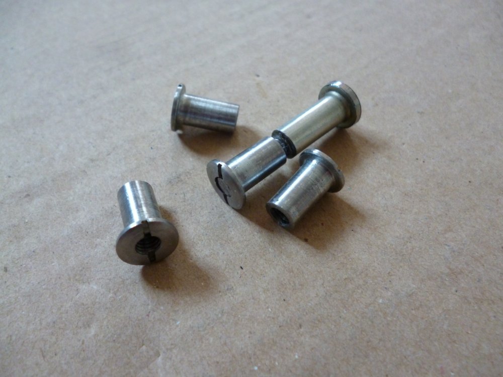

    Поспешишь людей насмешишь. Я вот поспешил не уточнив размеры. Шляпки сделал по 9мм. Сегодня буду мастерить по новой.
    Стрипа, TulskoyTokarev та БЛК подобається це.

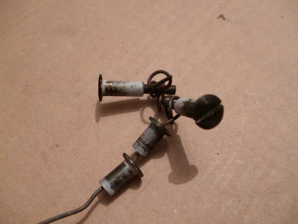

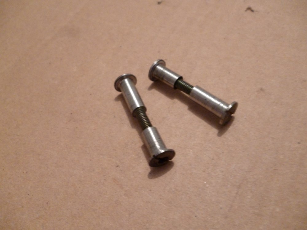

  7. 663
    663 ✠ Moderator
    17
    7.586
    Україна.
    Сделал стяжки. Делал из болтов. Болты брал с стержнем 6 мм чтоб меньше шлифовать фото 2. Низ таких болтов равен 9 мм, можно использовать как маяк оставив по пол миллиметра по краям фото 3. При сверлении отверстия в болте не всегда получаеться по центру выход сверла (в домашних условиях). Для этого сверлю отверстие меньшего диаметра и подгоняю надфилем фото 4. После этого нарезаю резьбу с помощью ключа трещотки, для этого и не шлифую шляпку чтоб было за что взяться. Прикручиваю гайку к любой пластине (в данном случаи клемник), болгаркой шлифую шляпку до нужной толщины, с запасом. Напильником подгоняю, нарезаю паз ножовочным полотном фото 5. В оконцовке деталь зажимаю в дрель и калибрую с помощью напильника, потом наждачкой. Болты работа по порядку фото 6. Делаю чуть длиннее, нарезаю резьбу, обрезаю. После того как выведена форма, болты и гайки следует нагреть, для того чтоб выгорело на них покрытие которое ещё осталось от их прежней жизни фото 7. Потом аккуратно шлифануть белый налёт фото 8.
    Останнє редагування: 15 лис 2014
    Стрипа, TulskoyTokarev, БЛК та ще 1-му подобається це.
  8. 663
    663 ✠ Moderator
    17
    7.586
    Україна.
    Все детали ещё рас нагрел и в масло. Чуть состарил мелкой наждачкой.
    Стрипа, БЛК та fideleos подобається це.
  9. fideleos
    fideleos Leutnant
    65
    113
    1.994
    Ukraine
    Вы просто - МАНЬЯК! В хорошем смысле этого слова!!!
    Барс-Дима, Стрипа, HAMMER та ще 1-му подобається це.

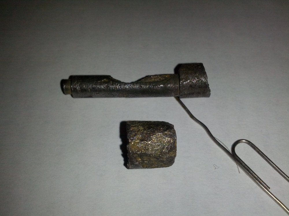

  10. 663
    663 ✠ Moderator
    17
    7.586
    Україна.
    Так как на счёт этой детали. Может кто подскажет ?.
    Стрипа подобається це.
  11. fideleos
    fideleos Leutnant
    65
    113
    1.994
    Ukraine
    Опять прошу сделать скидку, на то, что кожух копанный и не в лучшем сохране.
    Стрипа та 663 подобається це.
  12. 663
    663 ✠ Moderator
    17
    7.586
    Україна.
    Спасибо, то что надо.

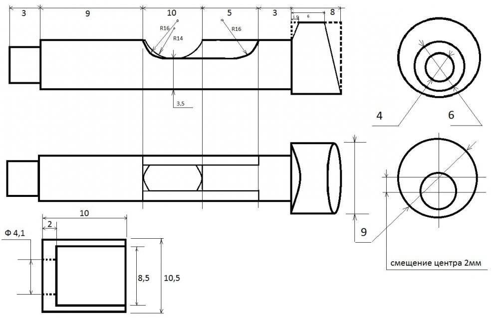

  13. gwadi
    gwadi Stabsgefreiter
    25
    442
    Приветствую всех тема просто находка , нуждаюсь в чертеже штифта соединяющего сошки с зашплинтованой шайбой Всем спасибо.
  14. fideleos
    fideleos Leutnant
    65
    113
    1.994
    Ukraine
    Сейчас сделаем.
  15. fideleos
    fideleos Leutnant
    65
    113
    1.994
    Ukraine
    Примерно так
    Барс-Дима, ded72, Стрипа та ще 1-му подобається це.
  16. gwadi
    25
    442
    Огромное спасибо

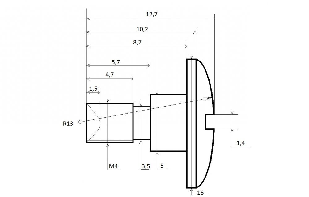

  19. fideleos
    fideleos Leutnant
    65
    113
    1.994
    Ukraine
    Подведите курсор к изображению и над картинкой появится название. Название так же автоматически переходит в поле при сохранении картинки, по крайней мере в Опере так.
  20. fideleos
    fideleos Leutnant
    65
    113
    1.994
    Ukraine
    Винт крышки (защелки крышки)
    FeuerFrei, Стрипа, TulskoyTokarev та ще 1-му подобається це.

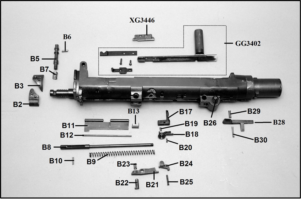

  23. 663
    663 ✠ Moderator
    17
    7.586
    Україна.
    Нужен совет по затвору. Какой затвор стоял на раннем МГ 34. Имею в виду с каким хвостовиком. Пример на фото с интернета (у меня в наличии оба вида,по паре). Как верхний затвор или как нижний ?. Или это зависило только от производителя ?.
    Стрипа та TulskoyTokarev подобається це.
  24. fideleos
    fideleos Leutnant
    65
    113
    1.994
    Ukraine
    http://reibert.info/threads/kak-razobrat-zatvor-mg-34.535856/
    Вот в теме камрад пишет, что верхний вариант - ранний.
    Да и по логике - нижний вариант более технологичен, соответственно поздний ( на одну деталь меньше).

  26. 663
    663 ✠ Moderator
    17
    7.586
    Україна.
    А как на щёт шторки (Б 11). С чертежом не поможете ?, в свободное время.
