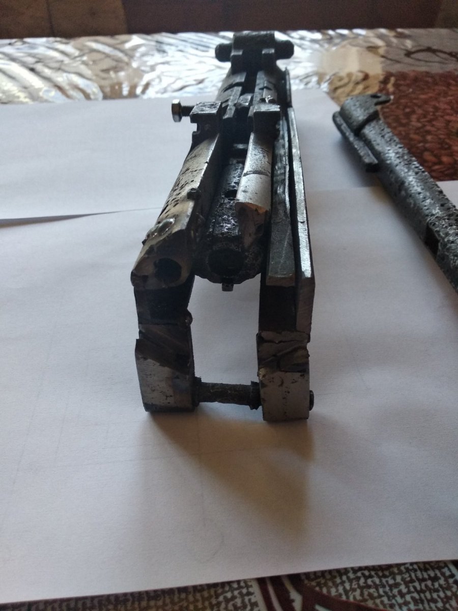

    вот как то так. я думаю проблему видно всем. как быть, каким образом доделать всю внутрянку .

    Печальная картина, вам нужна полностью передняя часть затворной рамы.
    Так как там довольно сложный профить росадочных мест под профильные вкладыши.
    Нужно искать донора, у которого повреждена задняя часть и варить из них что-то.
    Или искать полностью целую затворную раму, если не уверены в своих силах.

    И кстати, "завесы" а точнее уши с осью крышки затворной рамы (или крышки лентопротяжного механизма), у вас на месте.
    А по факту нет фланца для соединения с кожухом ствола.

    MГ - 34 ......так на глаз, но со штангелем)) посоветуйтесь с камрадом в этой теме. Человек очень толковый!

    друзяка. это я по крышки и оськи сам сотворил .на аукционе продавалась муфта и на ней была эта запчасть.комрат который ее приобрел наврятли сможет ее вложить в самодельную раму.для страйкбола ставить такую деталь не разумно.при наличии такой запчасти. нужно заняться изготовлением рамы под страйкбол .сошка бралась тут для образца .не варена не гнута .себе оставил .такую. но вареную. она по свежей.порезать как донора рука не подымается ну как то так в подарок насыплю юб .медалей с десяток разных наберется .пару зеленых звездочек на пилотку. с ув квам братья по разуму..

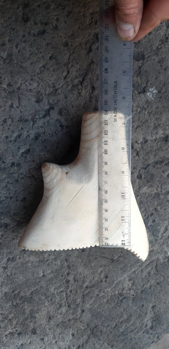

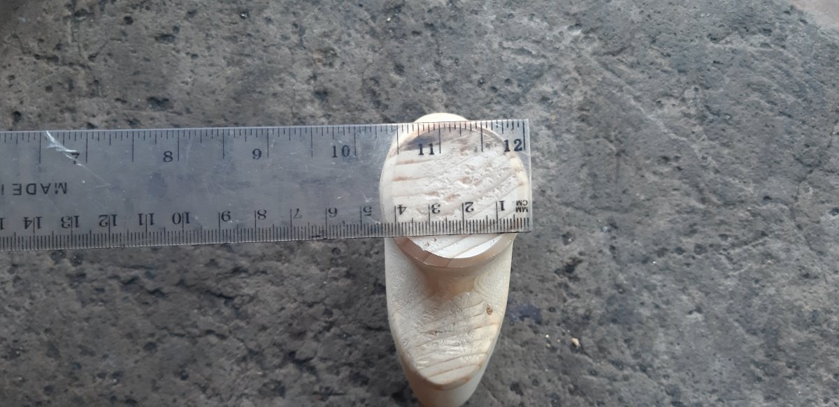

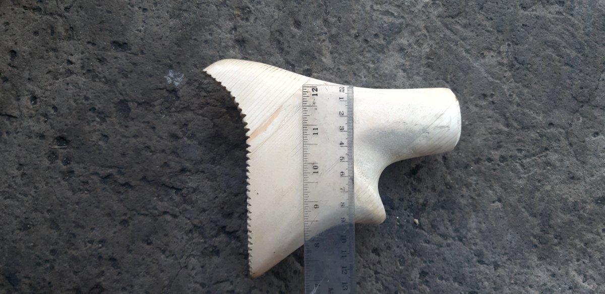

  16. Коптильщик
    Коптильщик Stabsgefreiter
    243
    Донецкая область

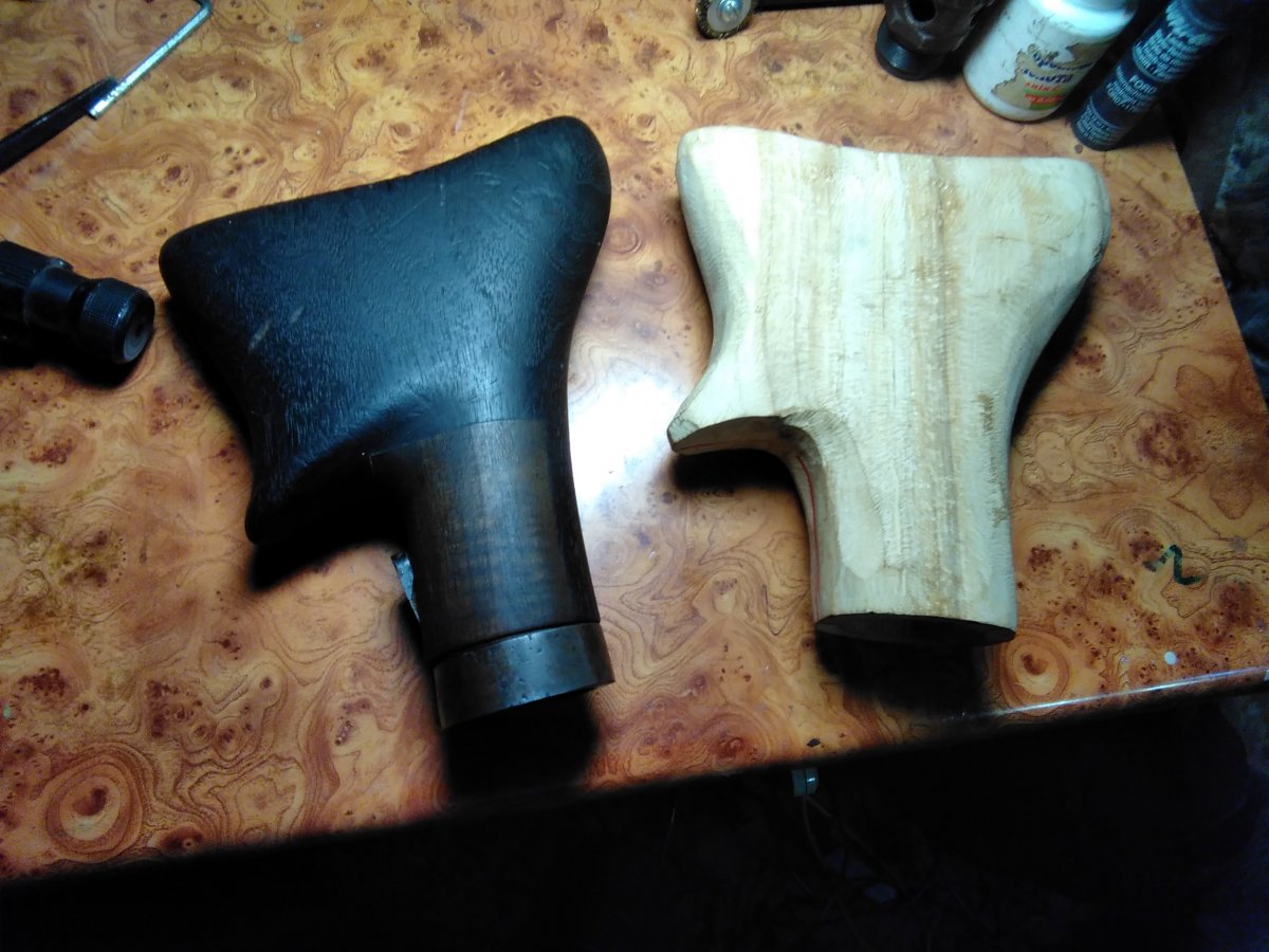

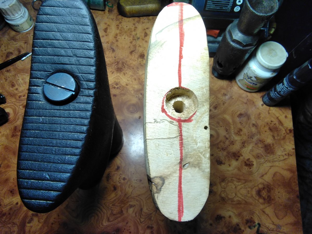

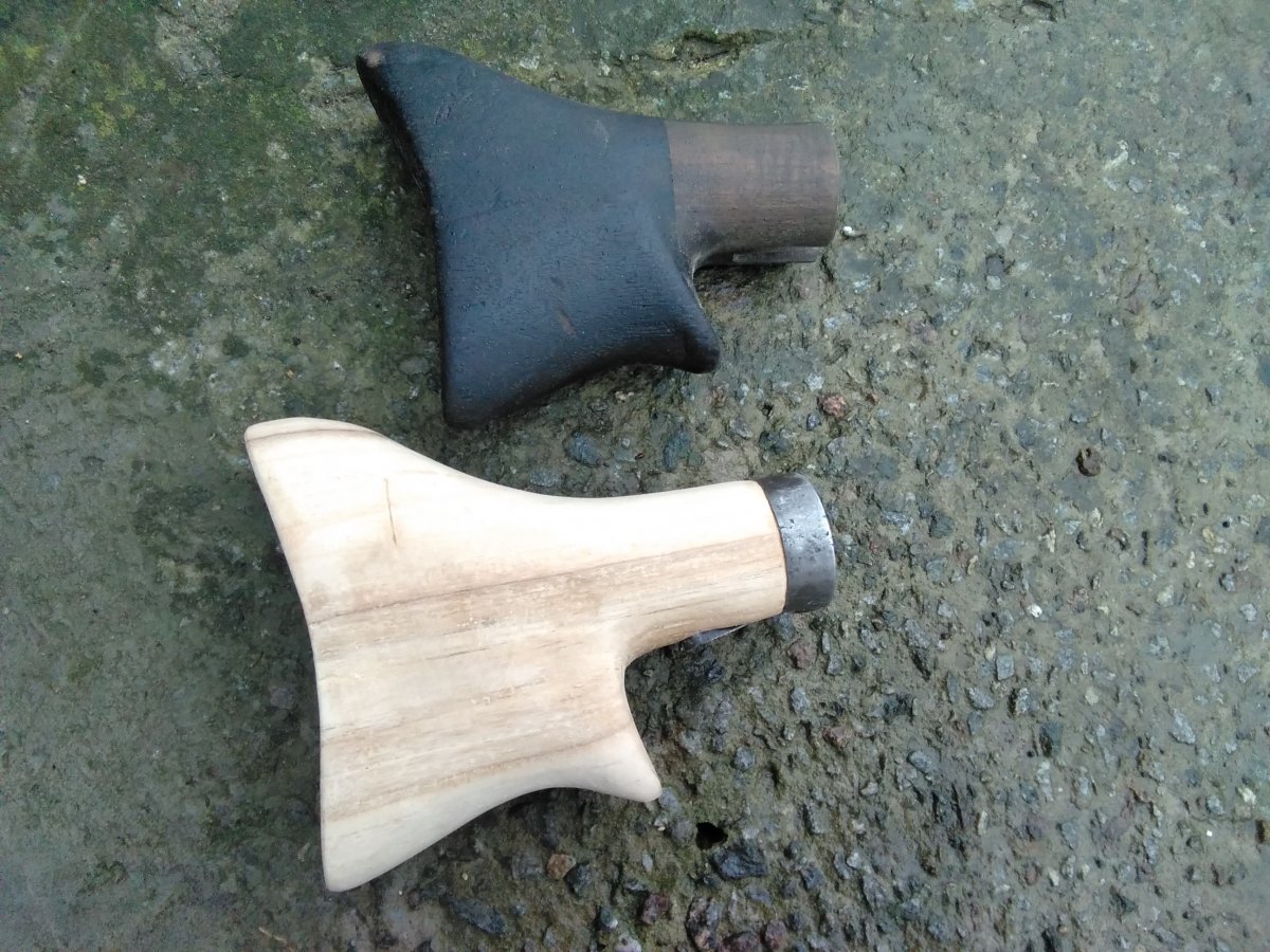

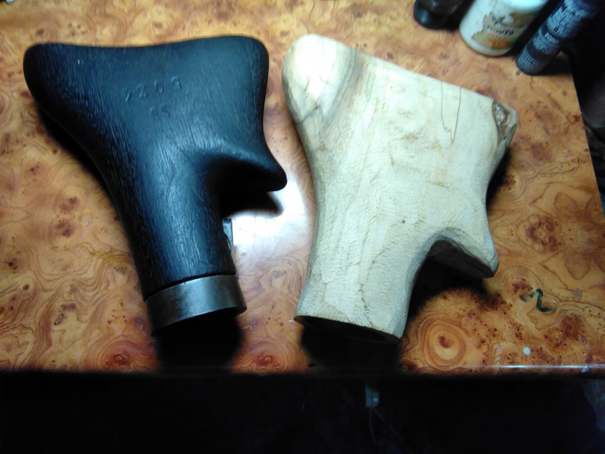

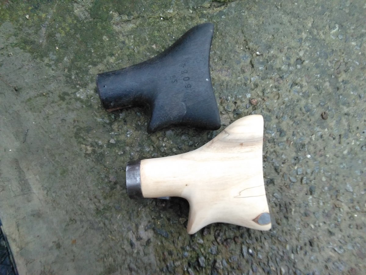

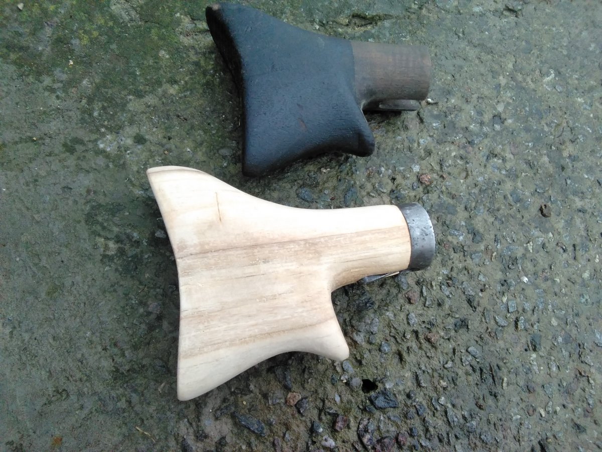

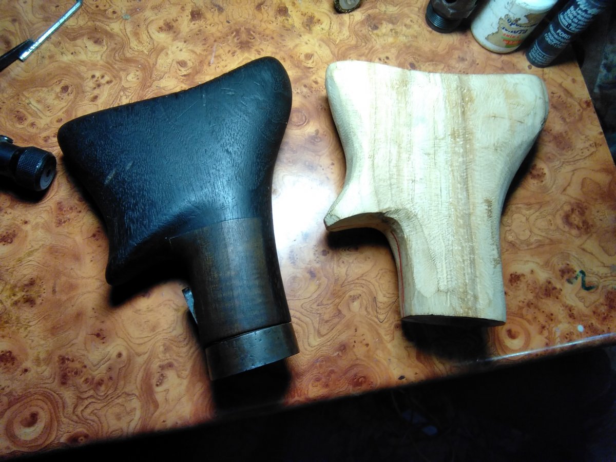

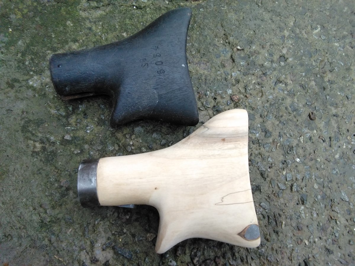

    Подскажите пожалуйста ,размеры буфера ,сделал приклад и размер под буфер немного меньше я так понимаю ,и наверное придётся переделывать

    взято с форума если что..59 страниц полистайте.

  18. Andrew1965
    Andrew1965 Leutnant
    115
    199
    1.976
    Київ

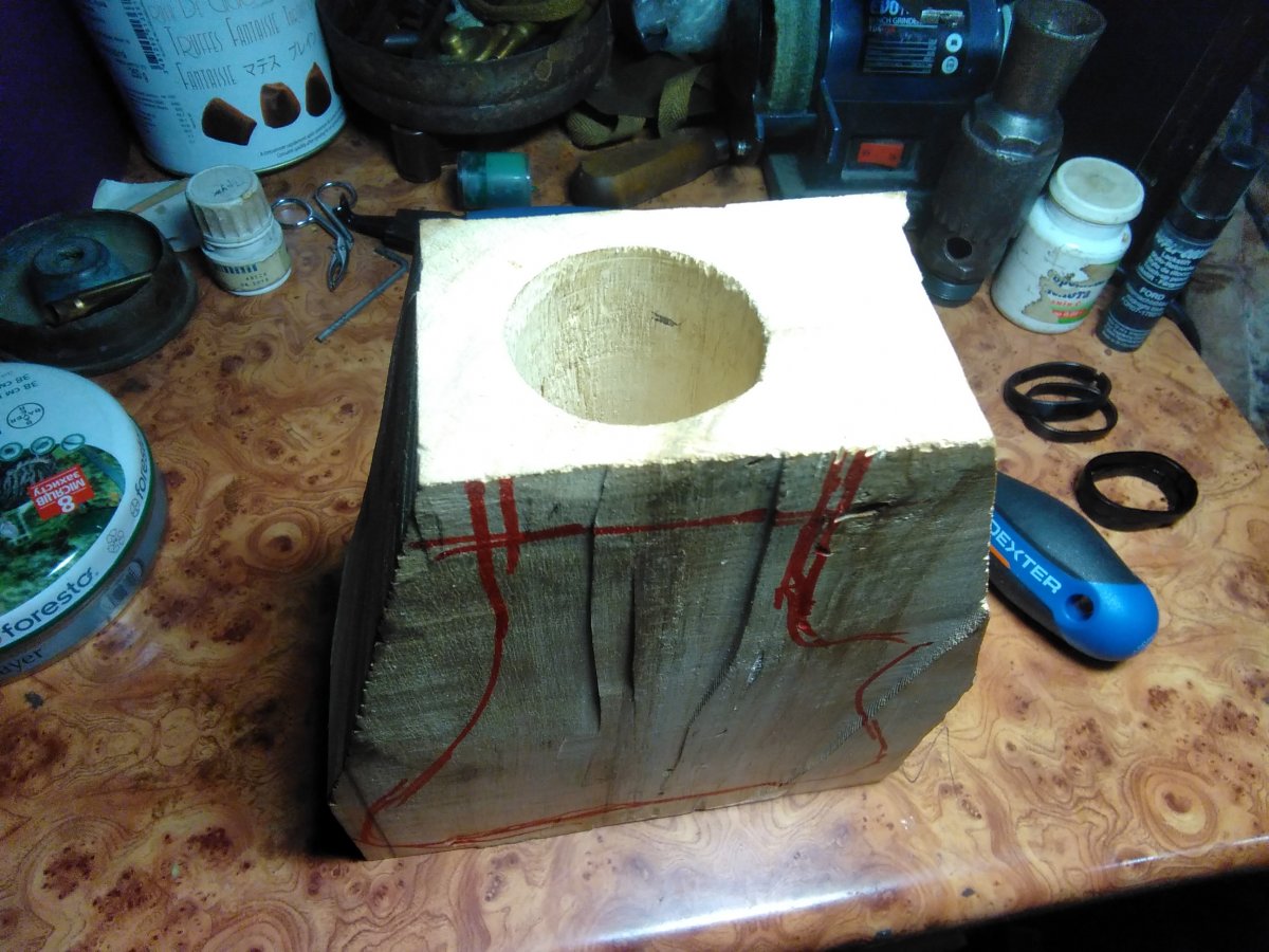

    Доброго, не хочу Вас расстраивать, но сначала в бруске делается отверстие под демпфер и болт а потом уже все остальное под центровку отверстий, работа хорошая но с нее ничего не выйдет.
    Коптильщик подобається це.

    А говорите не хочю розстраивать,у вас это получилось .Спасибо большое.Но ничего ещё час роботы завтра потеряю ,хотя ,только какого завтра буфера то нет ,увы .Спасибо за ответ .доброго вечера

    Ну если не делал бы промолчал, это первый и последний я попробовал так для себя ради интереса

    Отлично получилось,чего же сразу впервый и последний раз?

    Просто не мое, единственное скажу, деревянные приклады на 34 это в основном эрзацы, так что с размерами можете не выпендриваться особо, на одном арсенале делали так на другом так…

  23. Коптильщик
    243
    Донецкая область
    Я это понял пока шурудил по инету и искал размеры ,и понял что они разные кроме как пластиковые он проктически одинаковы только перья на раннем железные ,а на деревянных размеры плавают.Я пока искал увидел незначительную разницу ,ипо цвету и по материалу и по размерам .
    663 подобається це.

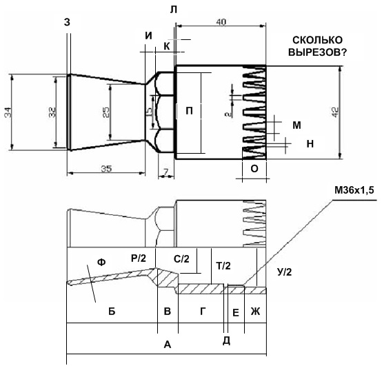

    Всем привет. Хочу выточить пламегаситель. По эскизу из темы выточить проблематично, не хватает много размеров. Хотелось бы сделать точно, а не приблизительно. Поэтому если есть у кого-то возможность - помогите с недостающими размерами и уточните указанные. Заранее спасибо.

    Могу дать на время для образца и снятия размеров. Почта Ваша. Состояние хороший коп.
