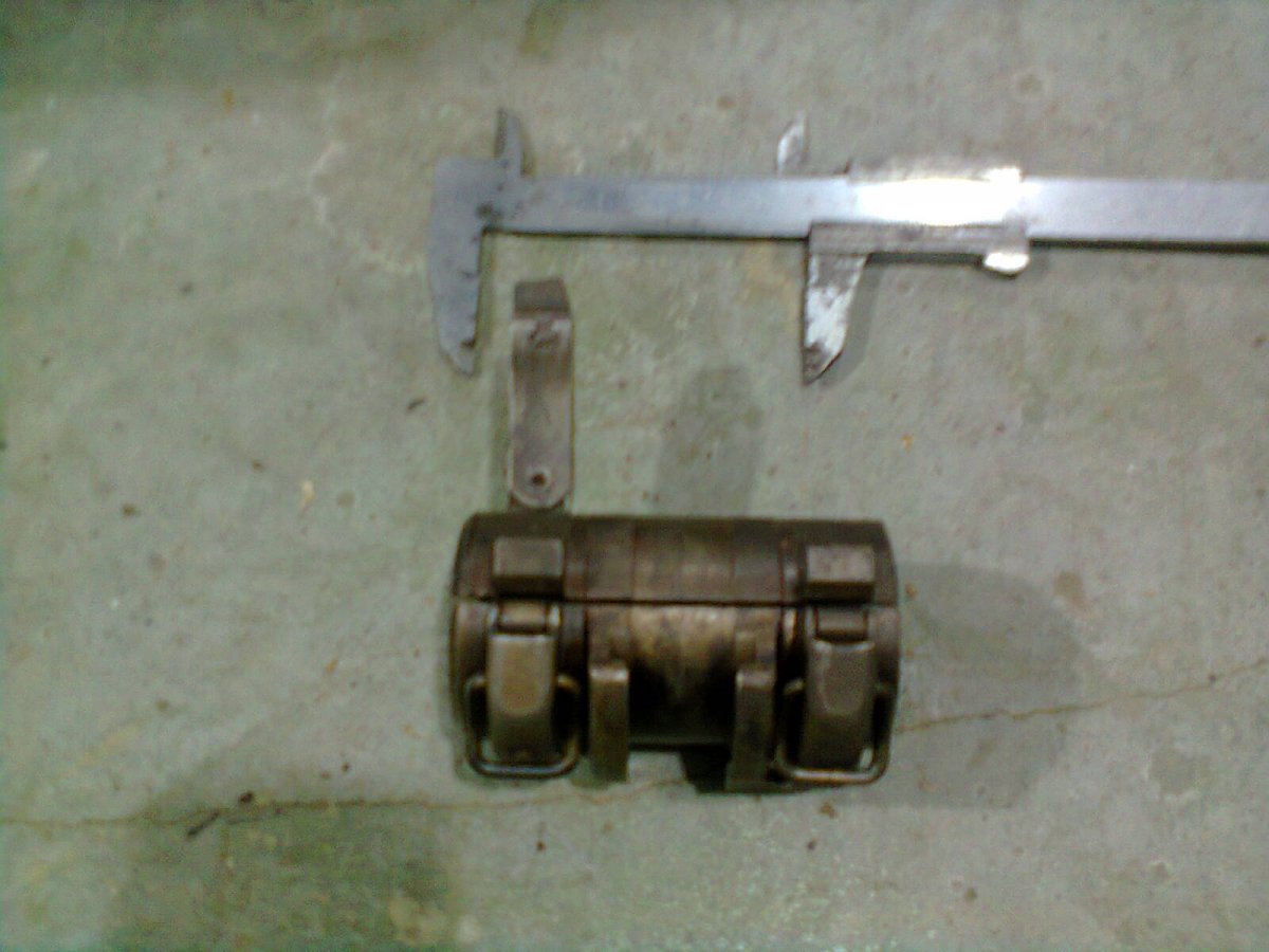

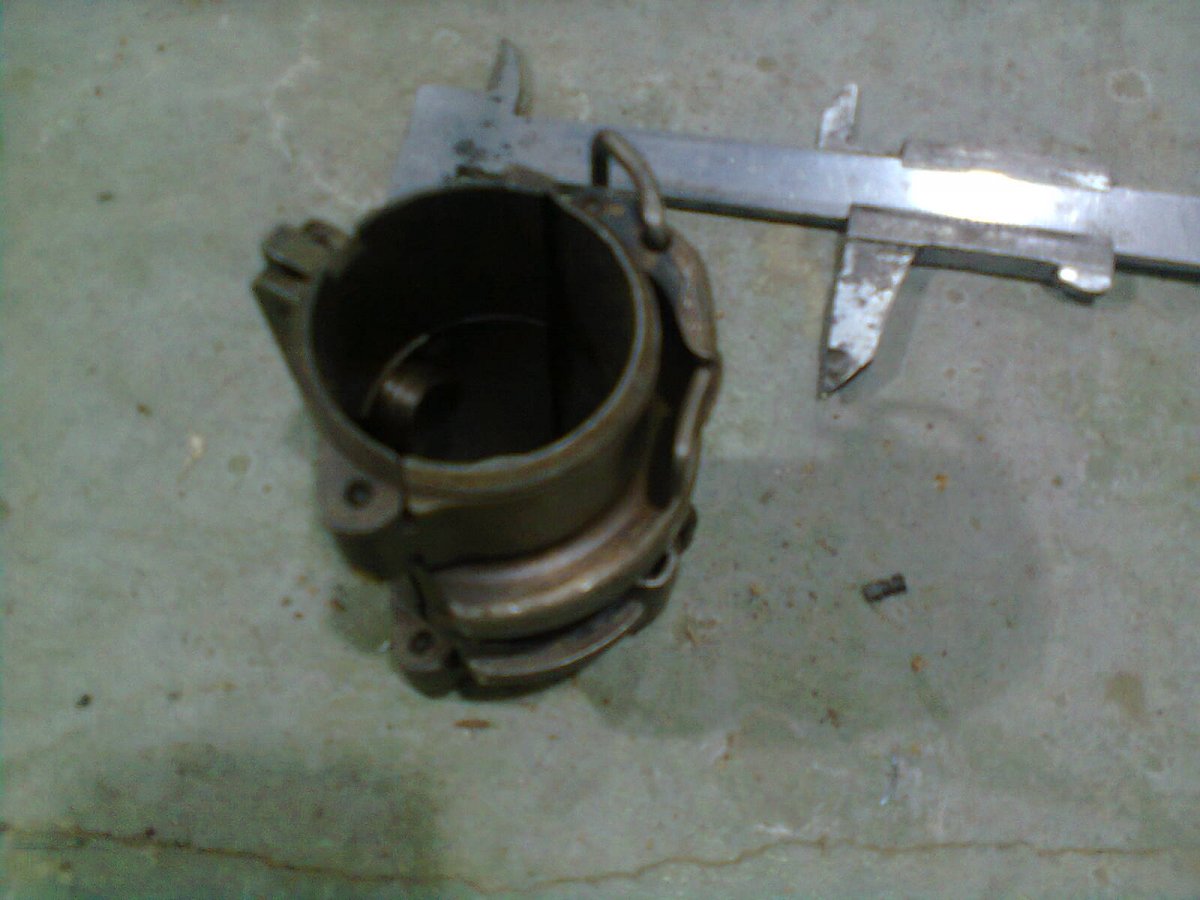

    Добрый вечер, прошу помощи в установке роликов на затвор мг-34. С уважением

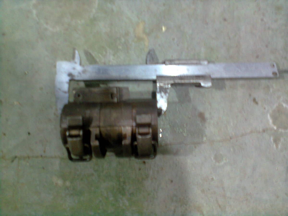

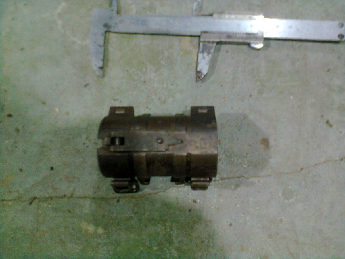

    Если кому надо могу снять размер на съемный хомут.
    F.O.Mozer, Моби_002 та 663 подобається це.

  14. crx1991
    crx1991 Stabsfeldwebel
    614
    Друзья есть под рукой несколько оригинальных 34. мне не лень если надо снять размер, если это поможет. Нужно конкретно указать.что именно необходимо, для того и создана тема что бы помогать друг другу.

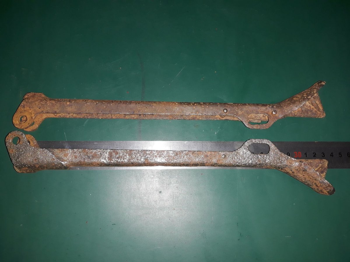

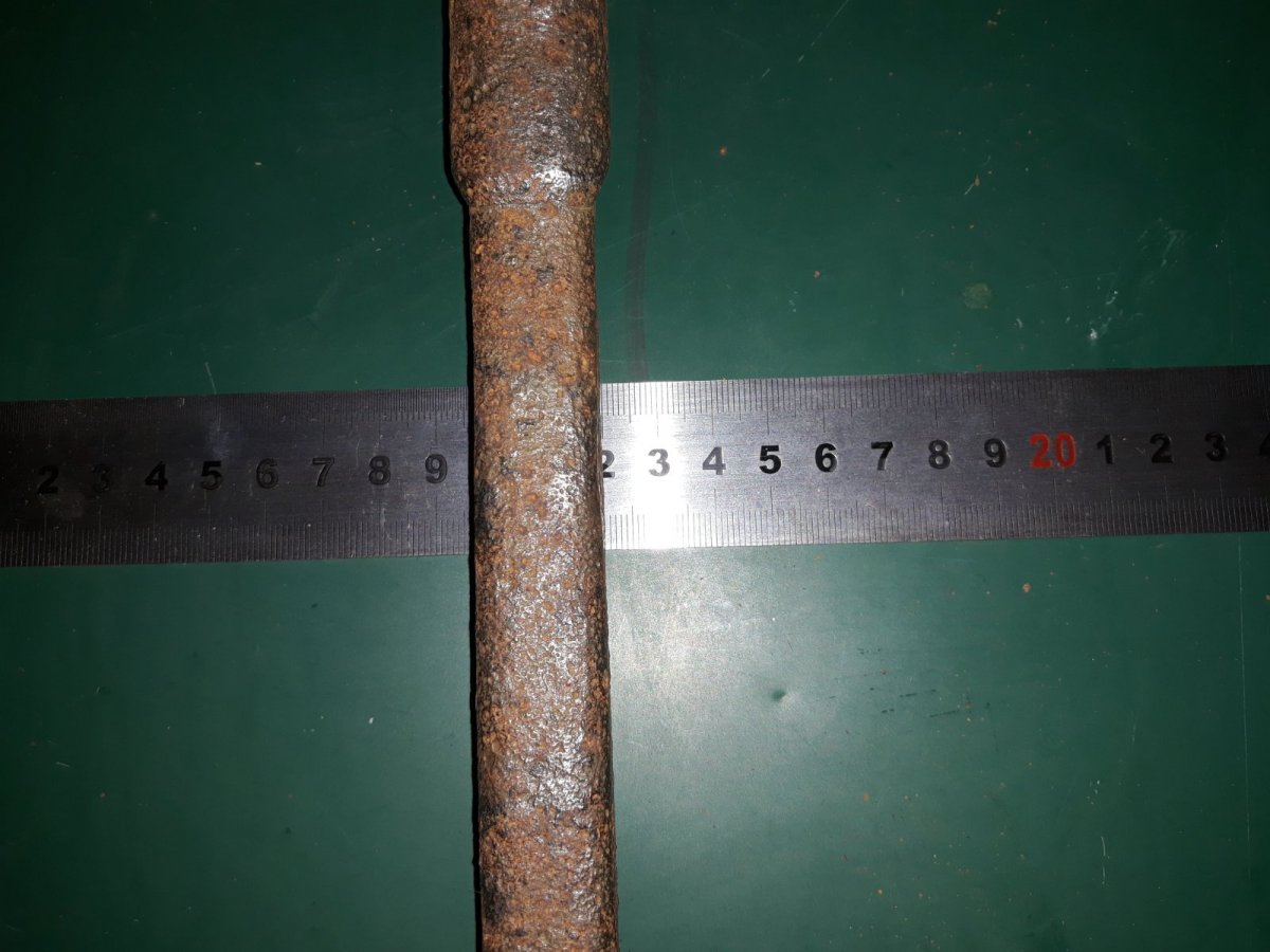

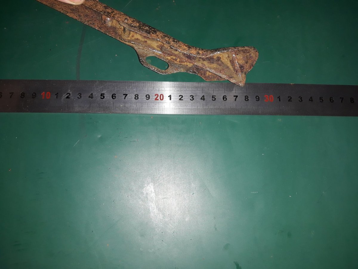

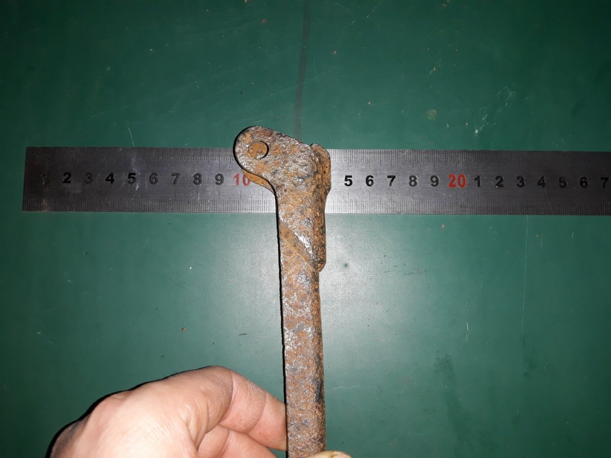

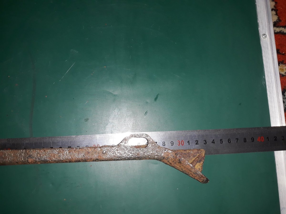

  22. камрады а где найти подробные размеры крышки затворной рамы мг 34
    вы все на приколе !блин я неделю пытаюсь найти хоть один размер связанный с сошками мг не дп

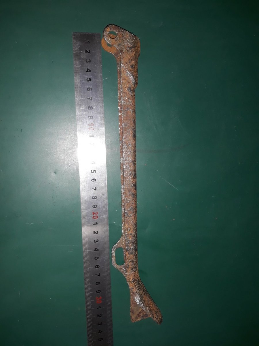

  23. fideleos
    fideleos Leutnant
    65
    113
    1.952
    Ukraine

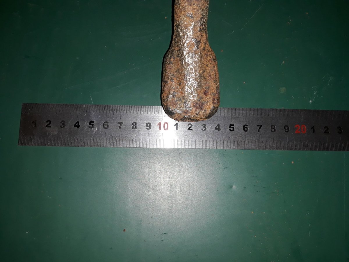

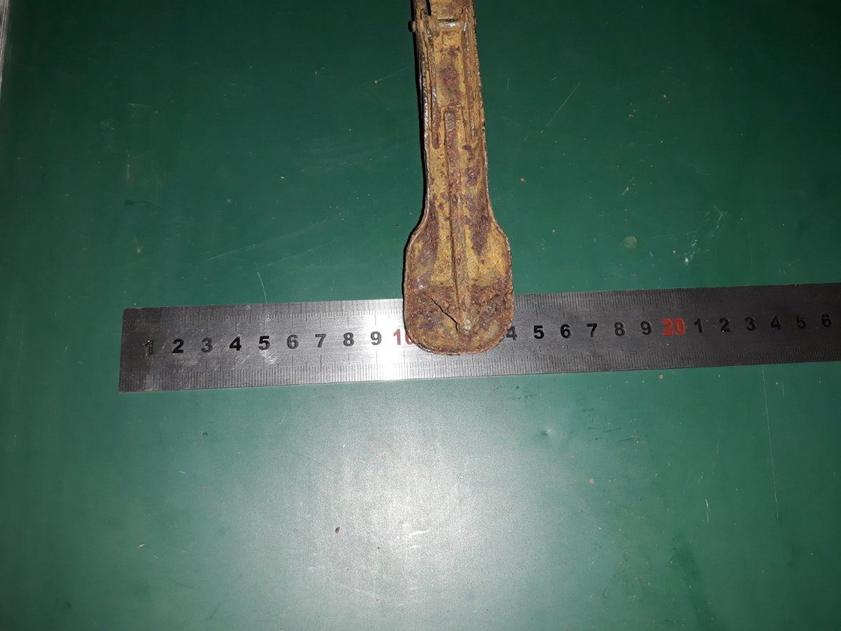

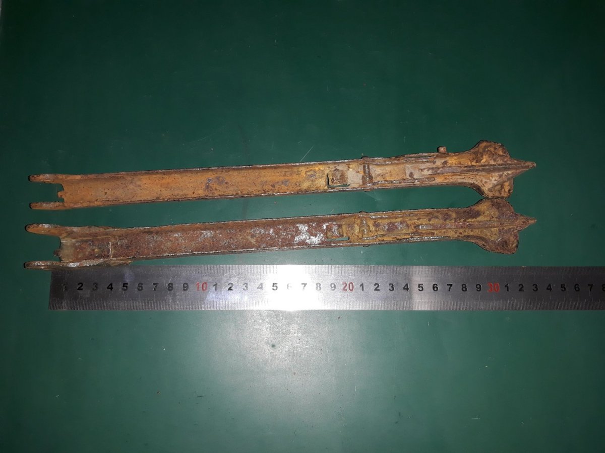

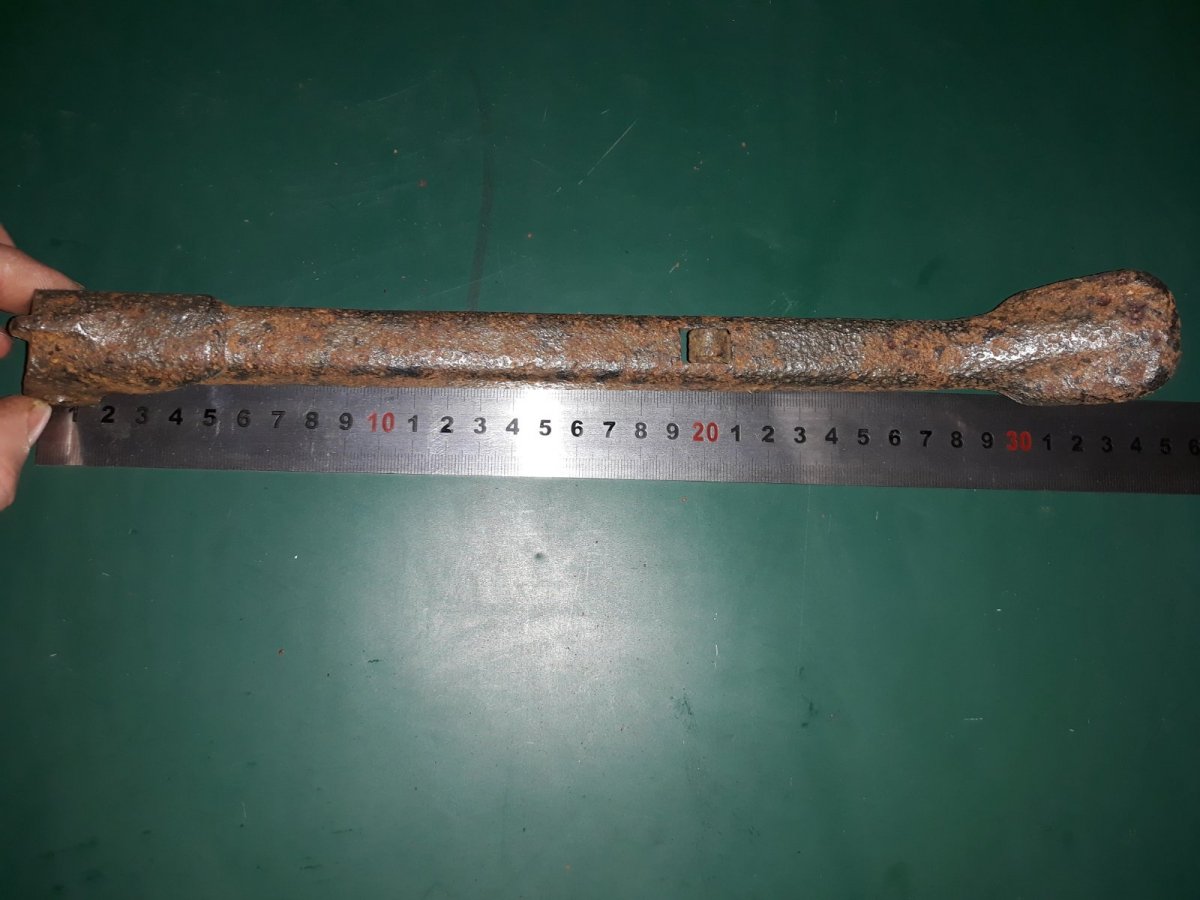

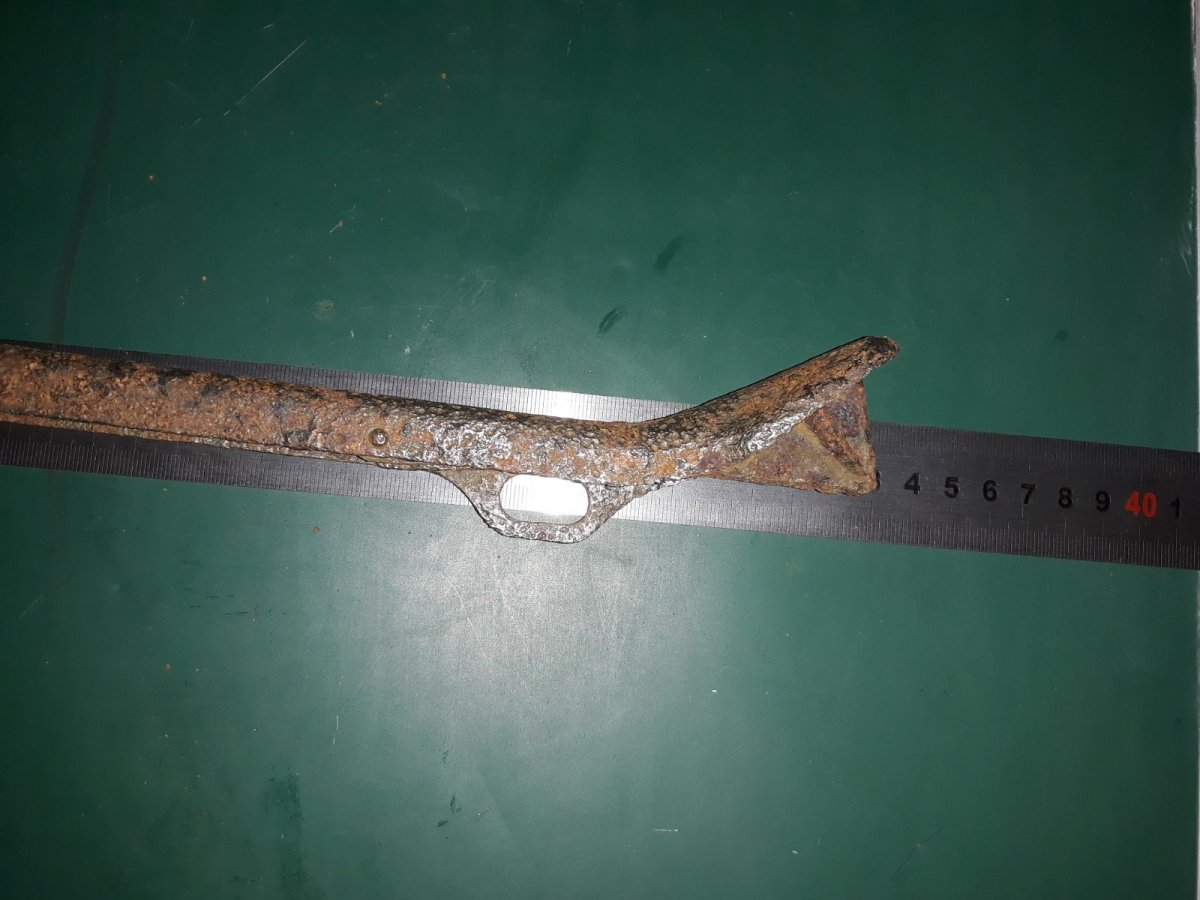

    В том лоте, что вам указал камрад Моби, именно фрагменты сошек от МГ, а не от ДП!
    Вечером нарисую размеры.
    RIHARD 77, 663 та Моби_002 подобається це.

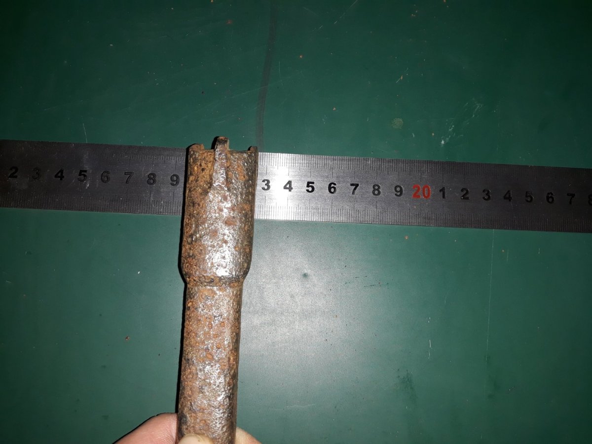

  24. F.O.Mozer
    F.O.Mozer Stabsfeldwebel
    1.415
    надо вязать с этой балтавней......в темах все есть - было бы желание найти

  25. 663
    663 ✠ Moderator
    17
    7.558
    Україна.
    Хочу внести маленьку ясність, щоб не думали поганого. Всі хто в цій темі бачать що в мене є усі деталі але я не ділюся розмірами, хоча мені підказували усі хто міг. Я не ділюся не тому що я не хочу а лише тому що сам механізм далеко від мене (чергове відрядження туди його) :beer:.

  26. fideleos
    fideleos Leutnant
    65
    113
    1.952
    Ukraine
    Примерно так.
    Если хотите более детально, делайте чертеж, а я укажу размеры. Поверьте, рисование очень много времени забирает.
