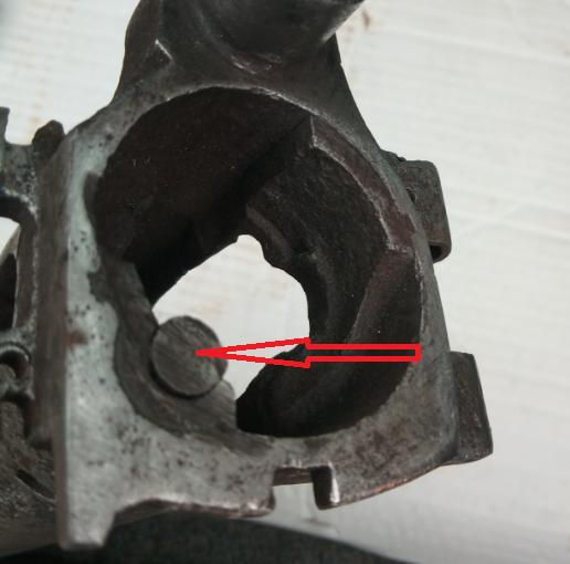

    Доброго, всем спасибо за помощь, "молоток" помог, без смазки..., теперь другой вопрос с рамой с технологическим отверстием по всей длине
    Шток торчит с обеих сторон, это один и тот же? или с торца вбит какой-то доп. прут??? Шоб я лишний раз по нему не гатил а пошел путем «молотка»…

  8. fideleos
    fideleos Leutnant
    65
    113
    1.994
    Ukraine
    У вас две "разные" рамы, ранняя и поздняя. Соответственно и толкатели ствола - ранний и поздний. На ранней раме он выглядывает, в свободном состоянии, на 5 мм в паз. Примерно, как вы и обозначили на рисунке.
    Ранний толкатель имеет длину 178мм.

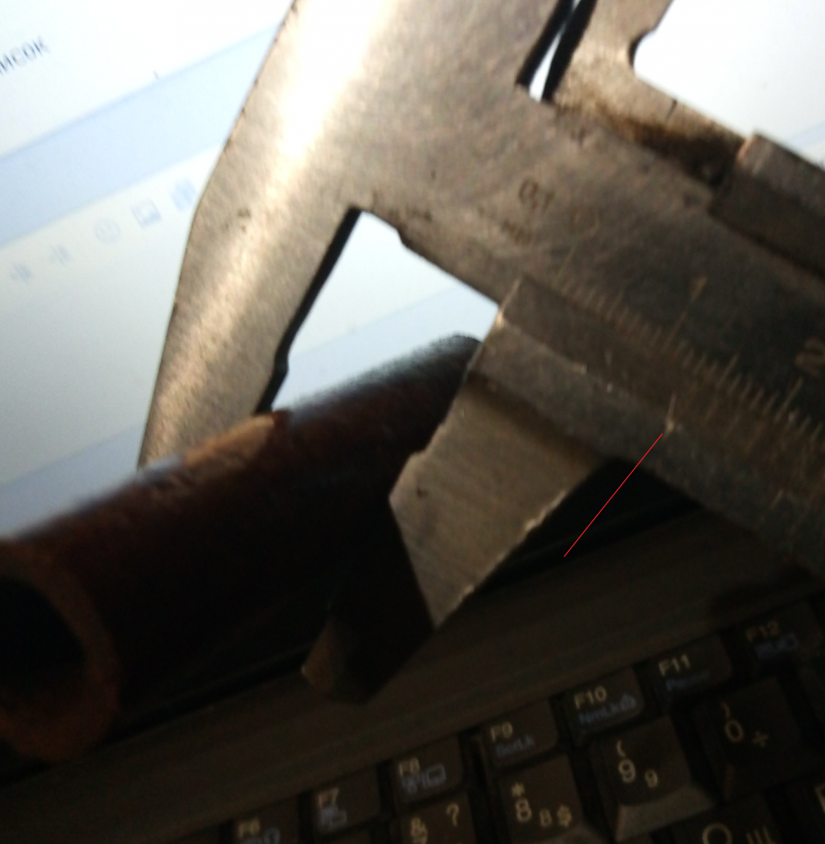

    Также хочу обратиться к уважаемой аудитории с вопросом. Какой наружный диаметр у втулки, которая стоит внутри приклада межу тыльником и внутренней шайбой приклада.
  10. Andrew1965
    Andrew1965 Leutnant
    115
    198
    1.976
    Київ
    Около 13,5 -13,8 мм, насколько я вижу, просто она бумажная, пропитана бакелитовым лаком...
    fideleos та 663 подобається це.
  11. fideleos
    fideleos Leutnant
    65
    113
    1.994
    Ukraine
    Спасибо, но у меня в середине тоже 13,5мм но там немного облущена бумага.
    А по краям 14мм
  12. Andrew1965
    Andrew1965 Leutnant
    115
    198
    1.976
    Київ
    да снаружи 14 мм вполне, просто трошки прижал, но внутри 10 мм

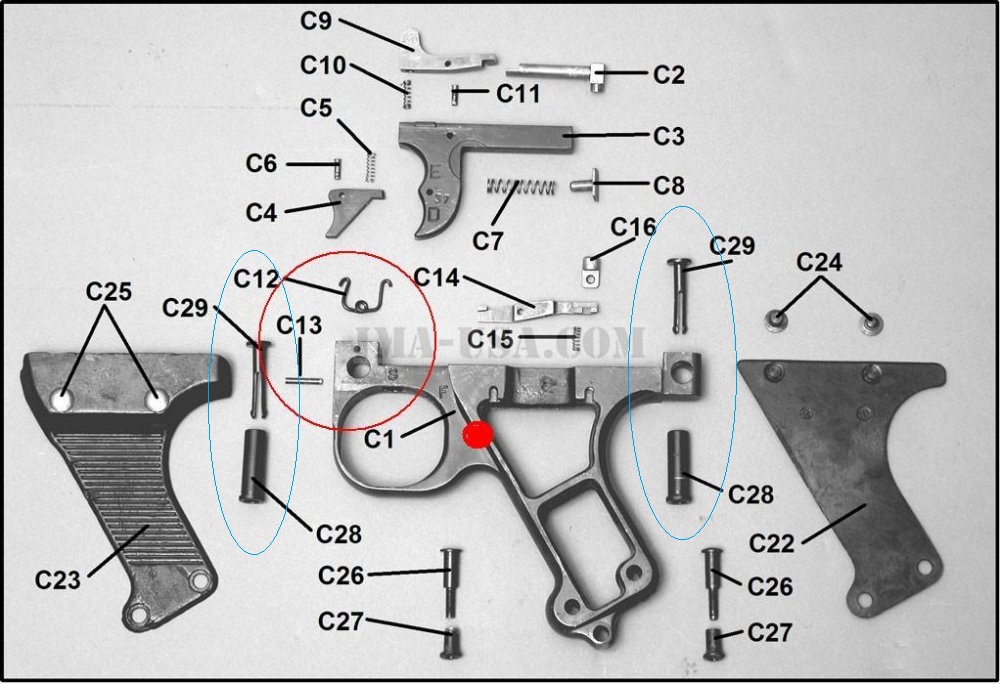

  16. Gunther-e34
    Gunther-e34 Stabsgefreiter
    427
    864
    578
    подскажите где где найти деталь под номером 16 на картинке.заранее спасибо
  17. 663
    663 ✠ Moderator
    17
    7.586
    Україна.
    Доброго вам. Где найти не знаю. Но в теме есть схема и процесс изготовления этой детали. Сам делал.

  22. Gunther-e34
    427
    864
    578
    не могу понять,при нажатии на курок все на макете срабатывает,только вот рас нажал затвор подал
    ,и курок запал и все,приходится разбирать и выставлять,если можно совет,С УВ
  23. 663
    663 ✠ Moderator
    17
    7.586
    Україна.
    Пружинки все на месте ?. После разборки сделайте фото деталей по схемме взрыв, может что не так стоит. Возможно самая банальная причина, нужно чуть смазать детали.
