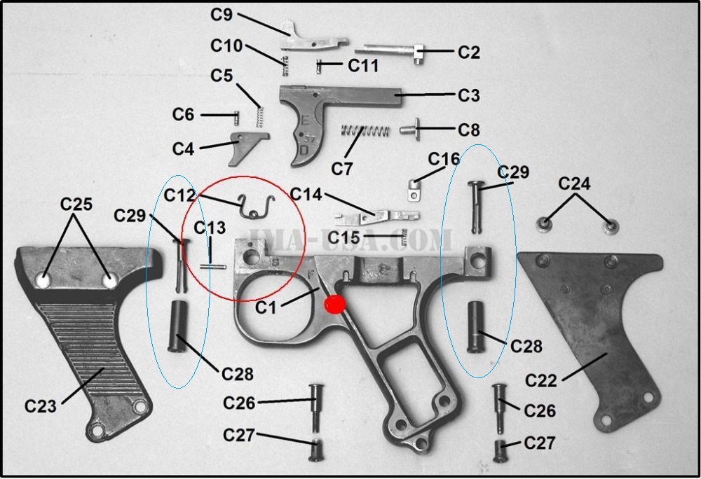

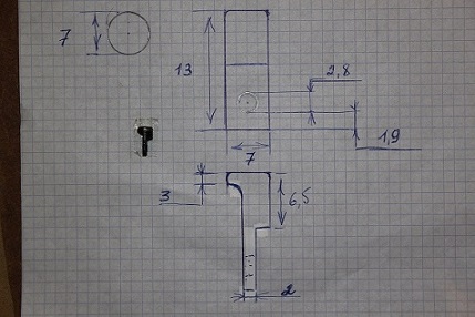

    Подскажите по детали УСМ номер С16 .

    Если я правильно понял работу УСМ, то эта деталь блокирует движение рычага С14, если ствол находится не в крайнем переднем положении, т.е. толкатель ствола не дает ей подняться вверх. Отсутствие этой детали никак не сказывается на работе УСМ на макете.

    Может и не сказывается, но рас она там должна быть так пусть будет.

    Если нужен размер помогу есть возможность снять.

    Если не трудно, сделайте. Частенько эта деталь отсутствует.

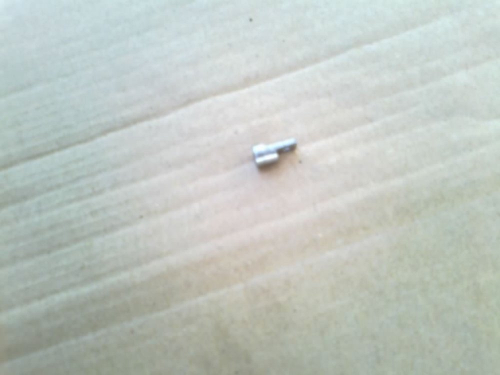

  9. 663
    663 ✠ Moderator
    17
    7.582
    Україна.

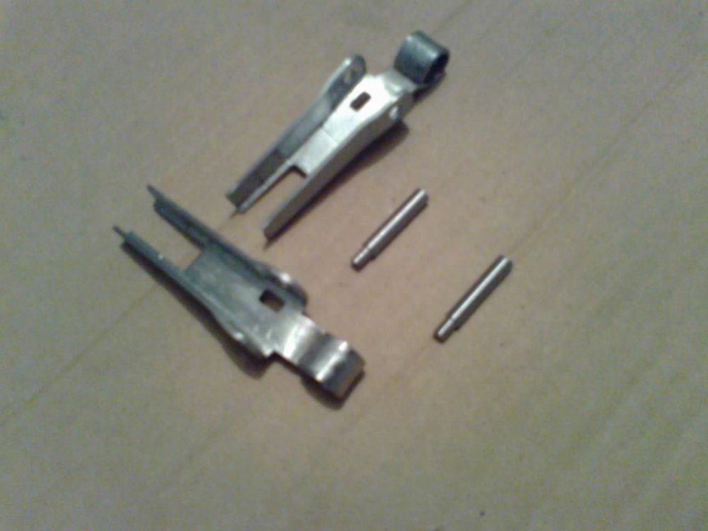

    Пока камрад грузит фото, поделюсь своей маленькой радостью. Вот сделал оси. Мелочь а на шаг ближе к финишу. Сделал чуть длинней на 1 мм чем на схеме. Дело в том что ножки у меня коп и кто знает как поведёт себя ось в отверстии. Делал из гвоздя.

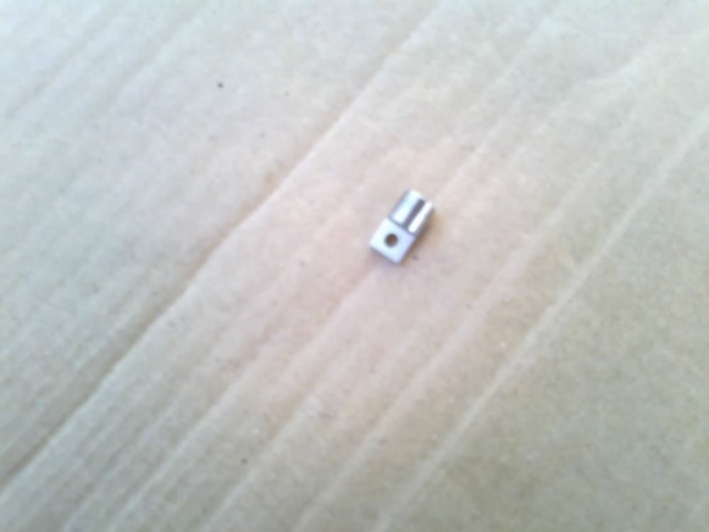

  14. RIHARD 77
    RIHARD 77 Stabsfeldwebel
    19
    29
    906
    Україна Кривий Ріг
    345.JPG Наконец то.Сори не художник если будут вопросы отвечу.С ув.
    Otto 663, Стрипа та 663 подобається це.

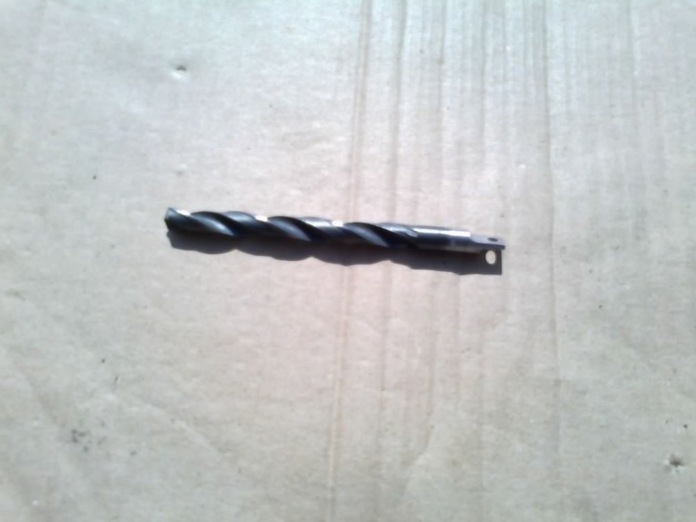

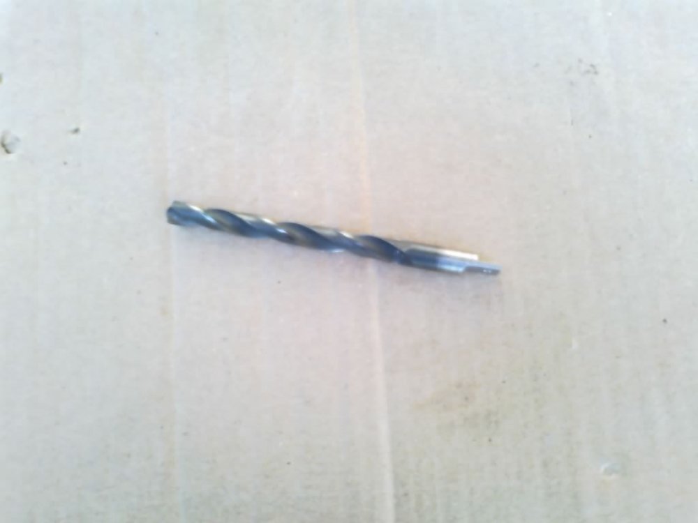

  15. 663
    663 ✠ Moderator
    17
    7.582
    Україна.

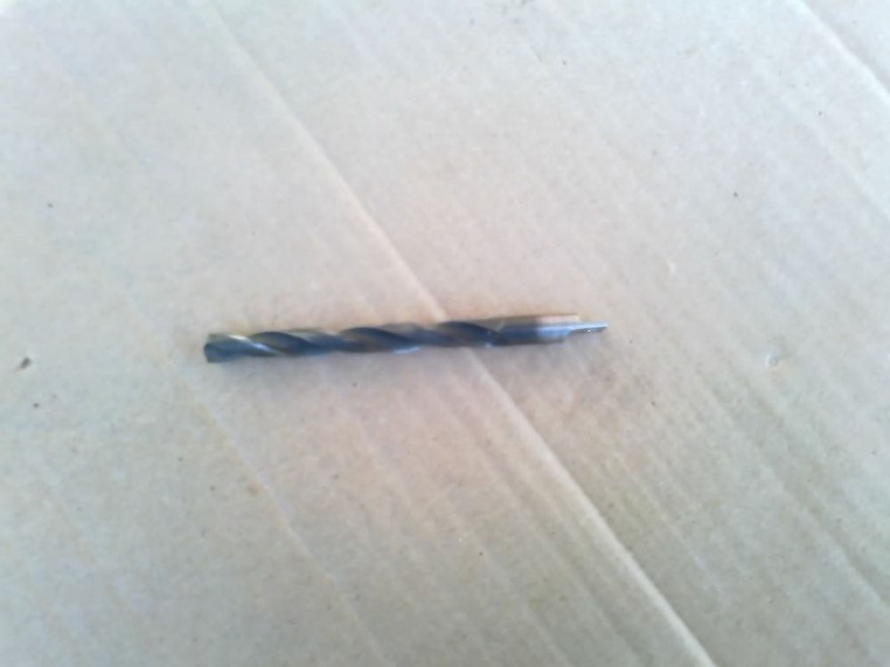

    Делал из сверла 7мм. Болгаркой вырезал все габариты, просверлил отверстие и зачистил надфилями, полукруг делал круглым надфилем. Потом отрезал заготовку и зачистил.

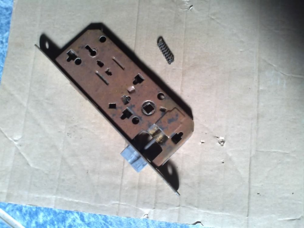

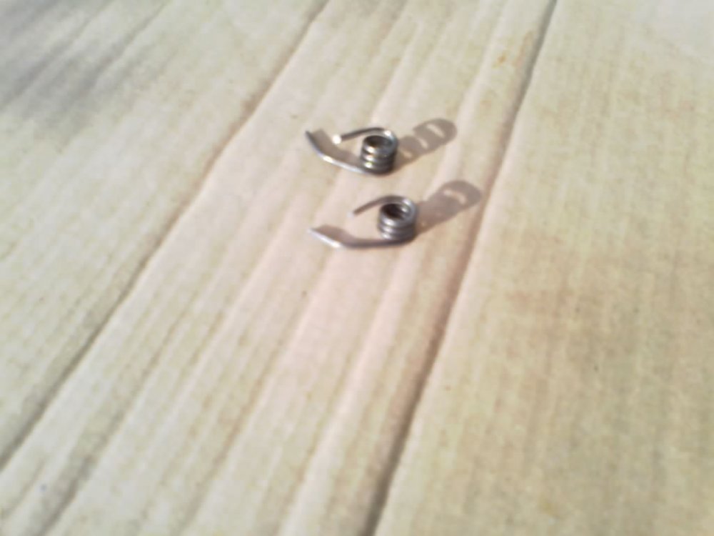

  18. 663
    663 ✠ Moderator
    17
    7.582
    Україна.

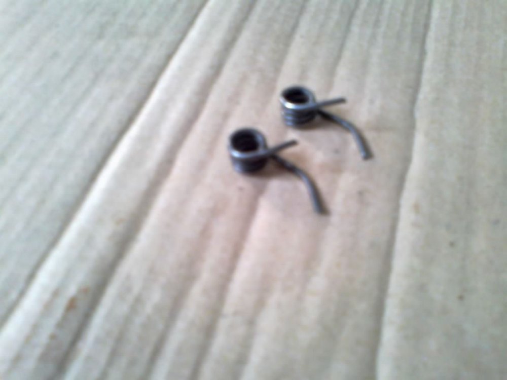

    Пружины фиксаторов сошек. Делал из пружин замка. На жаль с одного замка одна пружина. Диаметр проволоки один в один, диаметр внутреннего круга 5 мм, пришлось чуть сузить. Сжалось без проблем.
    Стрипа, Otto 663, svk063 та 4 іншим подобається це.

    По детали С8 подскажите пожалуйста. Т образная штуковина. С УСМ надо разобраться, не достающих деталей не так и много у меня.

    С14 тоже интересует, как последняя не достающая деталь рукоятки. Останутся только пружинки, которых многое множество.

    С 8 может и не быть на УСМ. Тоже долго голову ломал, пока не понял, что у меня спуск другой модификации.

  23. RIHARD 77
    19
    29
    906
    Україна Кривий Ріг

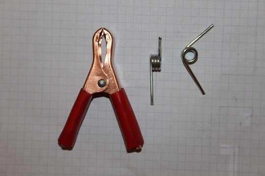

    Как и обещал по пружинкам фиксатора сошек с крокодилчиков прикурки АКБ после небольшой подгонки должны подойти IMG_1564.JPG
    Стрипа, 663 та fideleos подобається це.

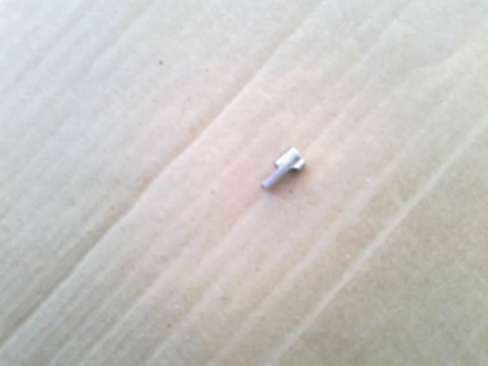

    Что касается меня то у меня пока нет начинки в рукоятку за исключением гашетки и шпенька который только смастерил. Соберу все части увижу.
