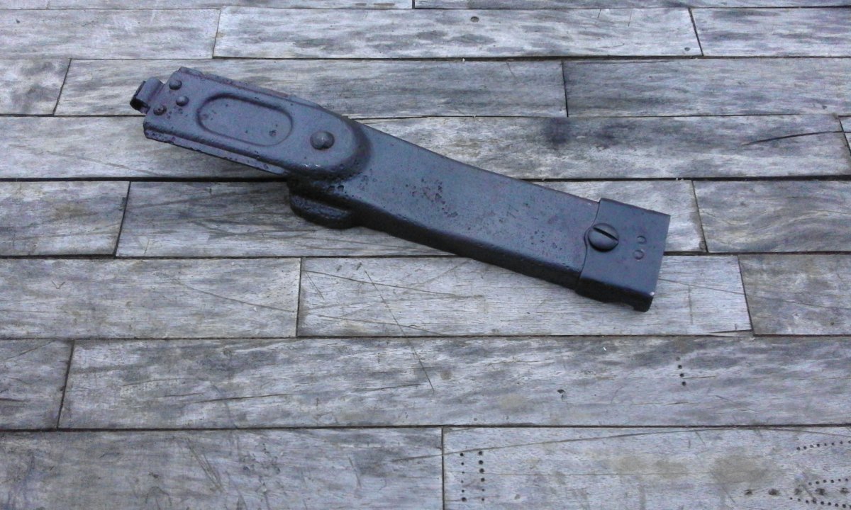

    Подскажите чертеж ползунка с приемника МГ 34.

    Уважаемые камрады - меня тоже интересует чертеж ползунка с приемника МГ 34.

    Что касаемо меня то помочь пока ничем не могу. Нахожусь далековато от своего МГ и размеры снять не получится. Если очень нужно то попрошу сына он отправит вам деталь с возвратом, размеры снимите сами.

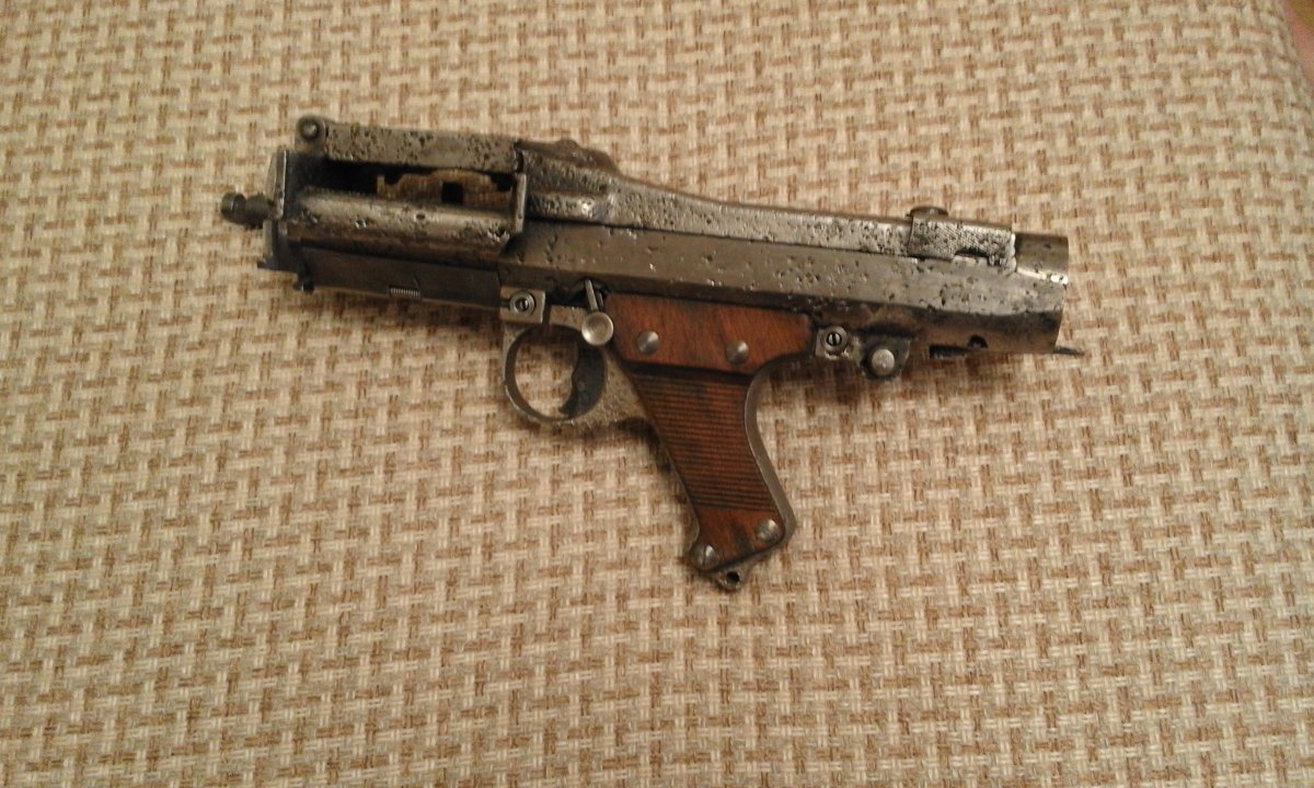

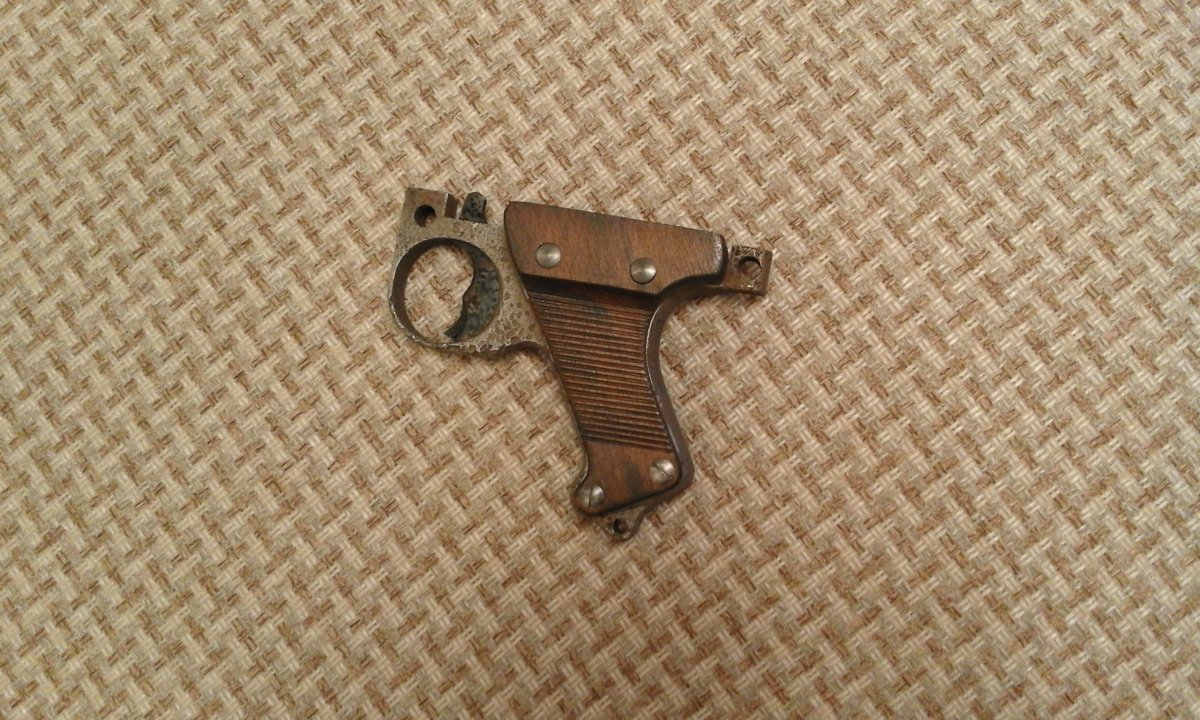

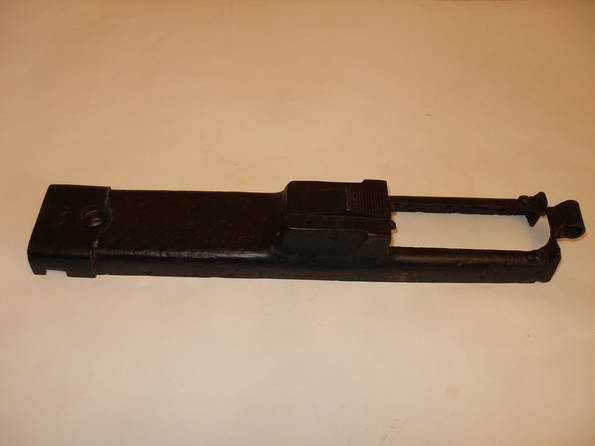

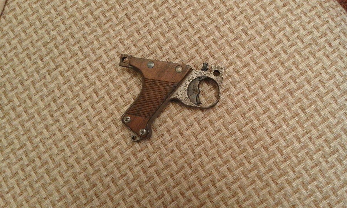

    Продолжу отчёт по своим работам. Собрал рукоятку. Накладки поставил ремонтные от внука Якоба Штайнера (временно или на постоянно пока и сам не знаю).
    Otto 663, Стрипа, tankis та 4 іншим подобається це.
  6. 663
    663 ✠ Moderator
    17
    7.582
    Україна.

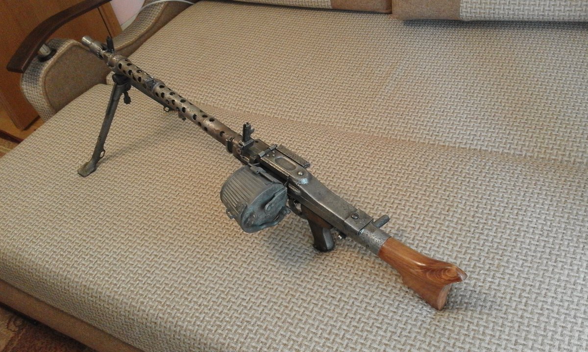

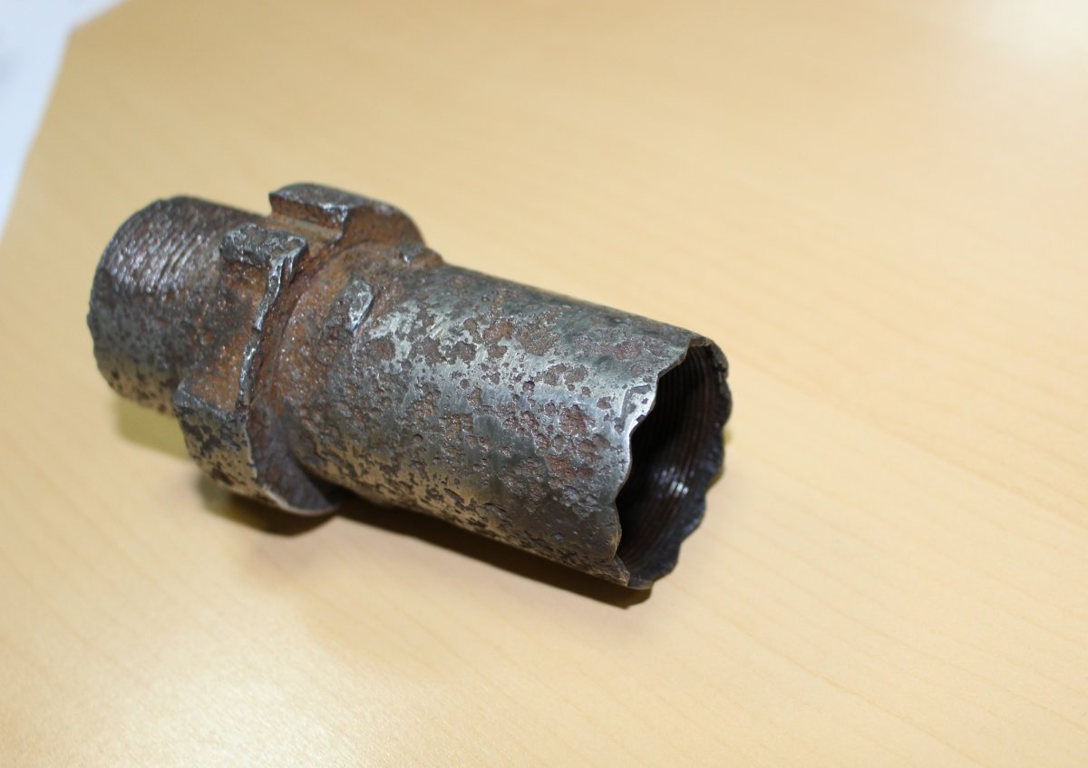

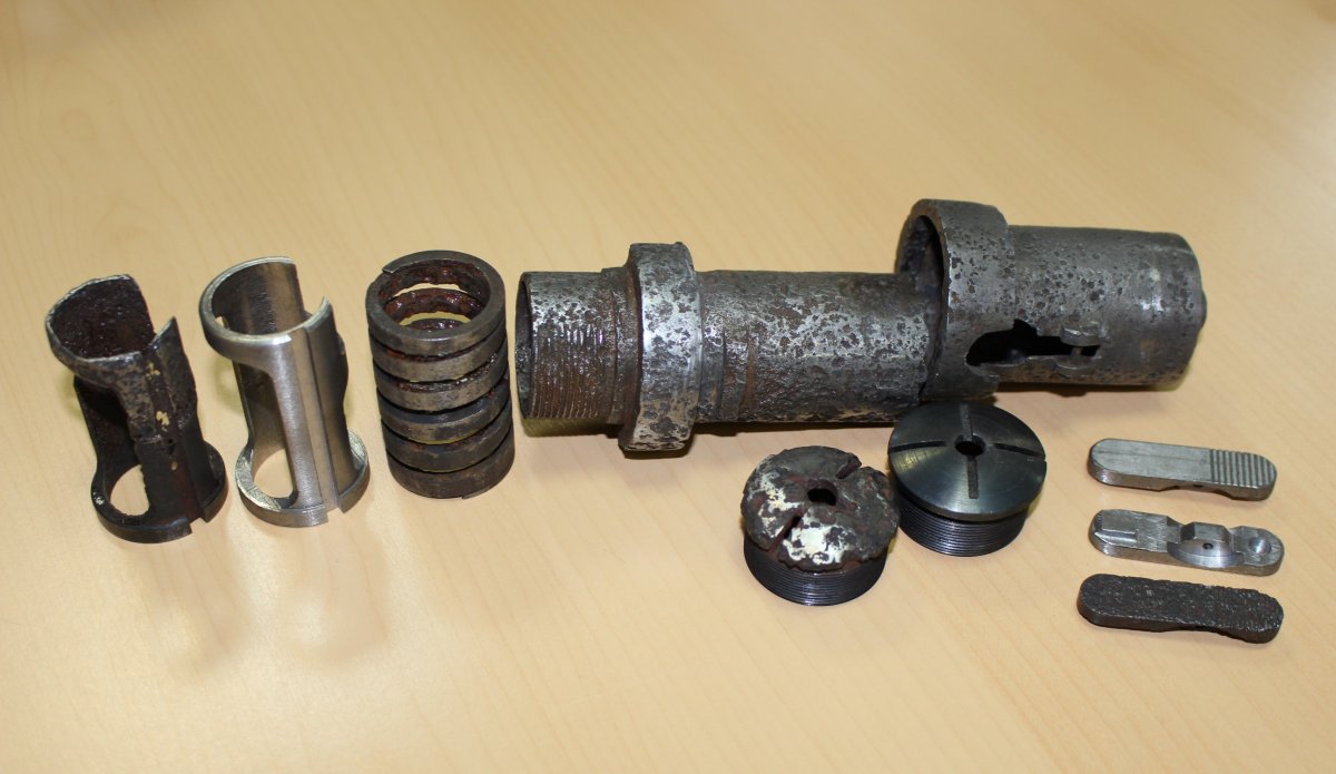

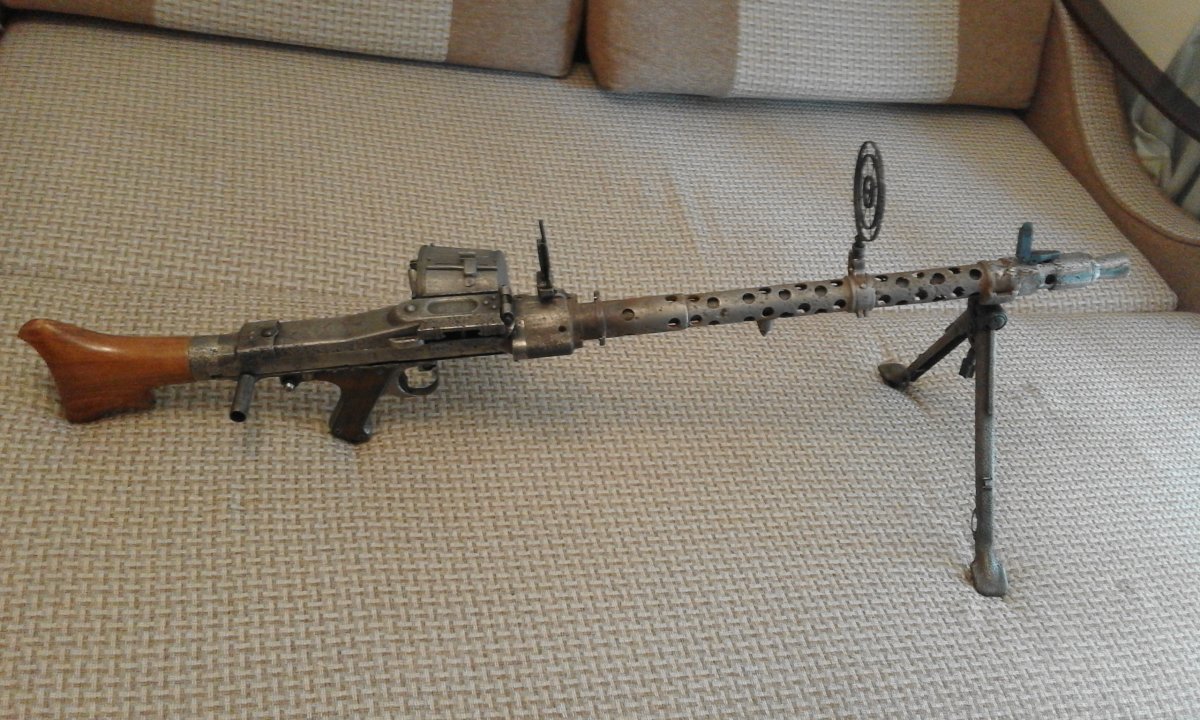

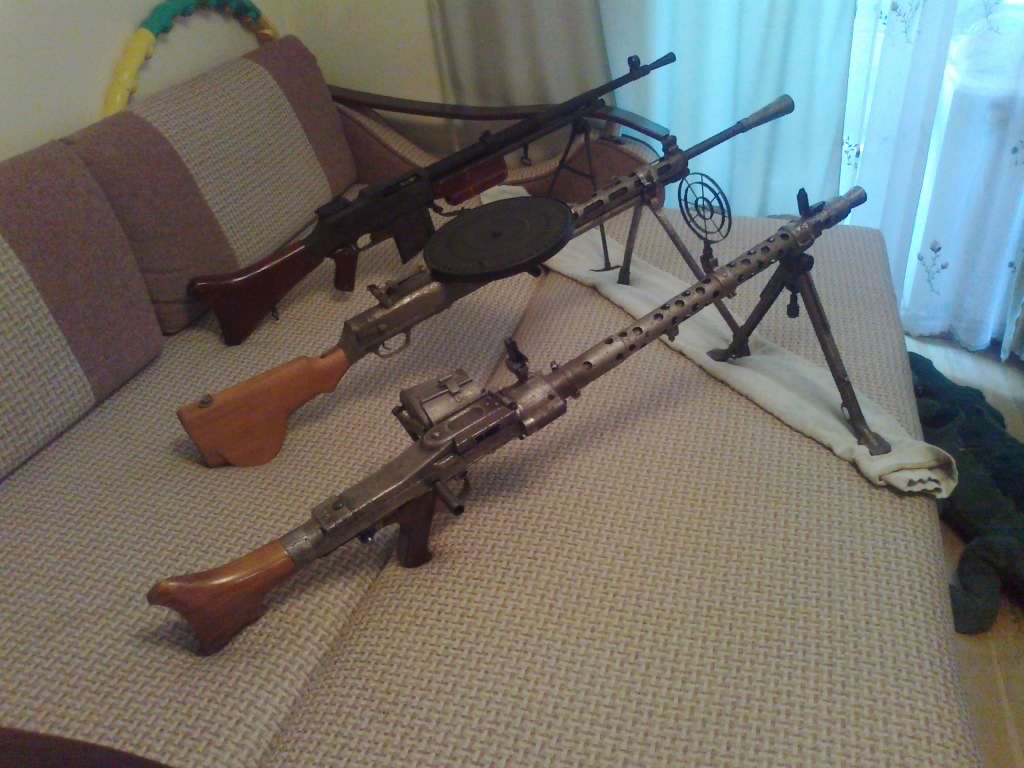

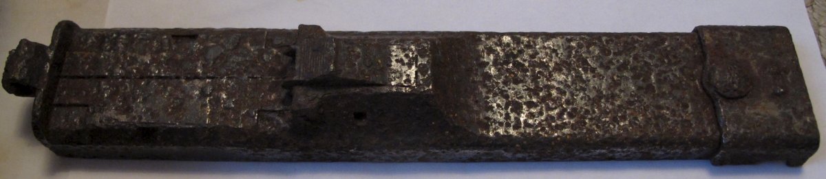

    На сегодня ММГ почти собран. Краткий отчёт по работе, всё стандартно и не стоит много внимания. Грелось чистилось, подваривалось и зачищалось, ничего такого интересного не происходило. Осталось несколько раковин которые ещё заварю в основном на кожухе, а так все детали практически притёрты друг к другу.
    Моби_002, Otto 663, Бек та 14 іншим подобається це.

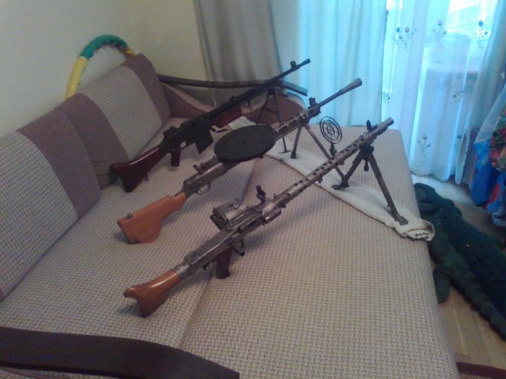

    На этой ноте на время закрою свою работу по МГ 34, пока не подтяну хотя бы до такого же состояния четвёртый свой аппарат МГ 42. Да и ещё нужно подтянуть некоторые девайсы , работы ведутся а времени на фото и отчёты к сожалению нет.
    Пока как то так.
    Всем доброго времени суток.
    Действительно очень надо чертеж этой детальки.
    Деталь возвращаю однозначно.
    Чертеж выложу в теме.

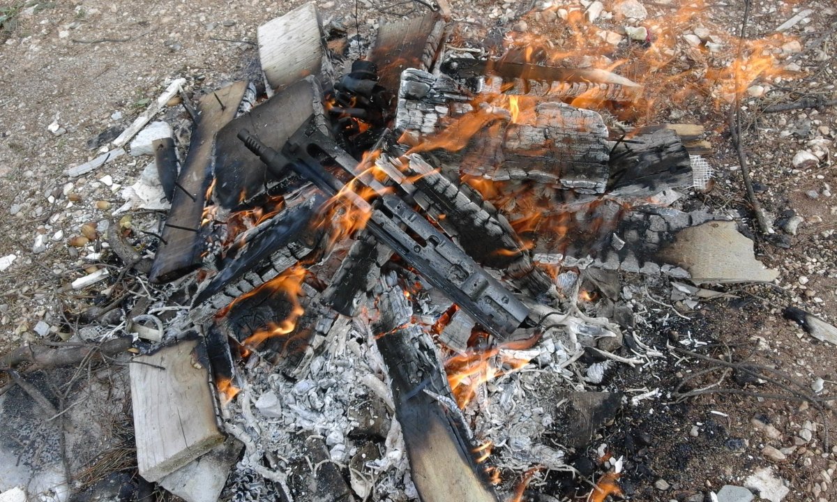

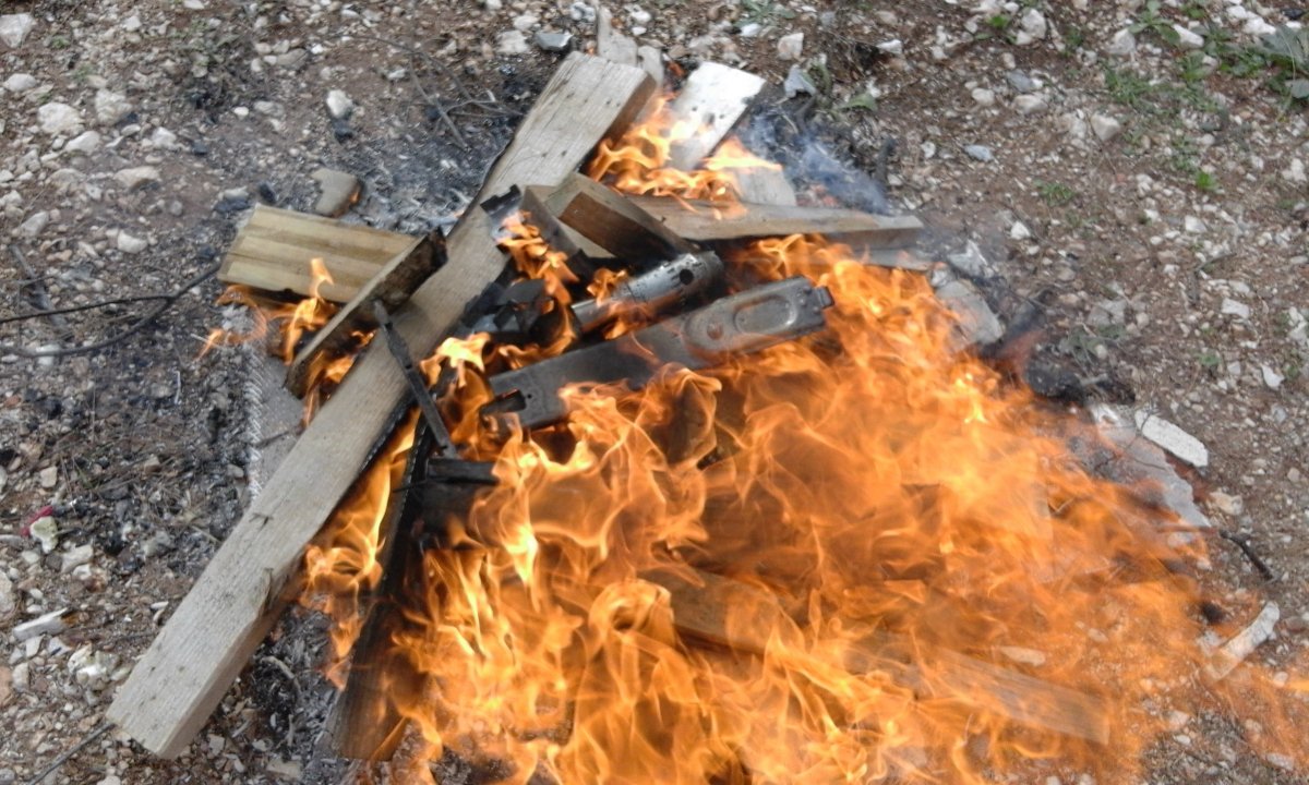

    А для чего в костре его жарить? металл же ослабнет..

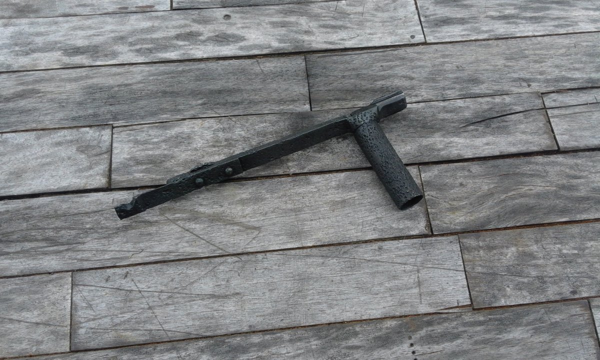

    За поддержку спасибо. А за костёр есть свои причины. Дело в том что детали много варились и при воронении эти места будут отличатся. После нагрева воронение должно лечь ровненько. После нагрева деталь бросаю в переработку
    По нагреву есть ещё один нюанс. Если варить одну сторону и деталь повело в таком случаи нагреваю ту же сторону почти до красна и ответная сторона тянет деталь на место. Если не потянет тогда помогаю (молотком) и после выравнивания прогреваю всю деталь, потом в отработку.
    Нагрев в работе использую очень часто, к сожалению без него никак.

    Всю всою работу я нагреваю до темно синего цвета обмазываю маслом ,любым.Беру любой прутик или щепку,наматываю тряпку и в масло любое,а потом обмазываю горячие предметы.Дымит,воняет ,ну уже пять лет как новое,ржавчина не выступает

    По поводу нагрева и опускания в масло или отработку. После сварочных работ иногда остаётся шлак от электрода в раковинках, после нагрева и масла он просто вываливается оставляя чистые раковинки , хотя до этого его тяжело очистить. Детали после нагрева и масла действительно долго ухода не требуют, там же в каждую трещинку масло горячее просачивается.

    Браток,я навариваю полуавтоматом,шлака вообще нету.но бывает свищи,потом добавляю немного сварки и завариваю эти углубления .Полуавтоматом реставрация намного проще и удобнееюМетал не перегревается и в любом месте можно точку приклеить

    Добавлю , в углях не выгорает углерод из сплава , и лучше не на открытом пламени , а закапывать в раскалённые угли после прогрева . и нагретое железо меньше с кислородом соприкасается . После выдержки в углях резко остудить в отработке . Ну это для широкого круга так как 663 это явно знает .

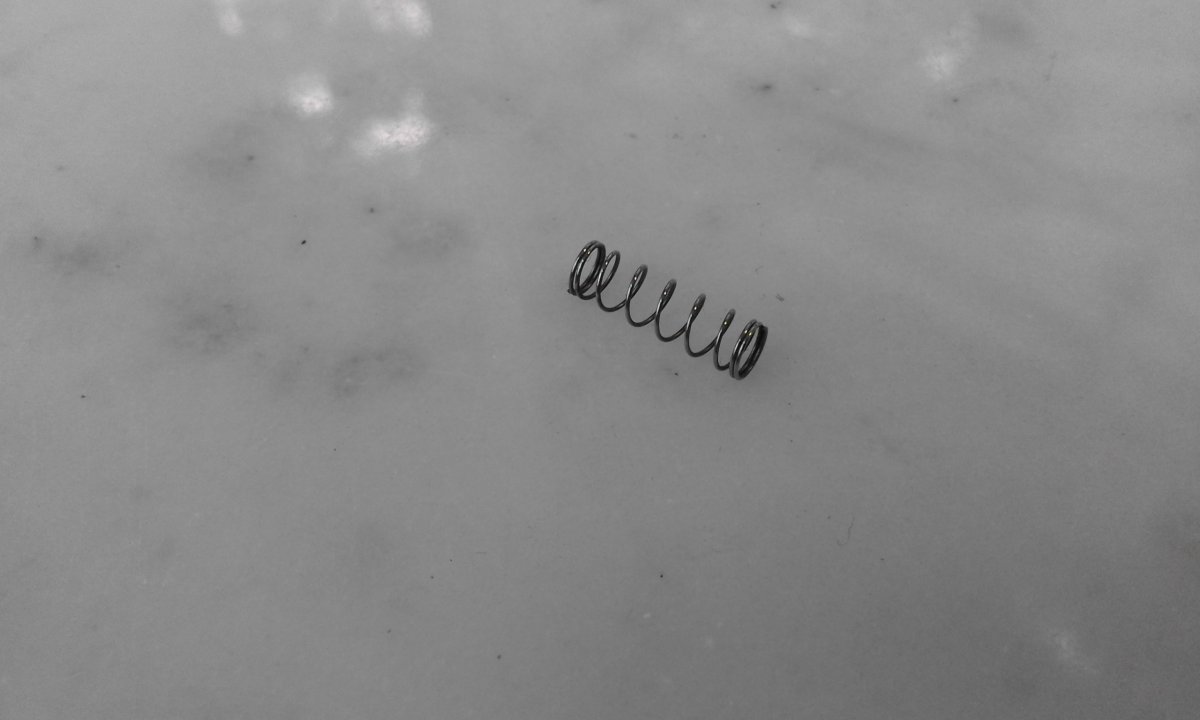

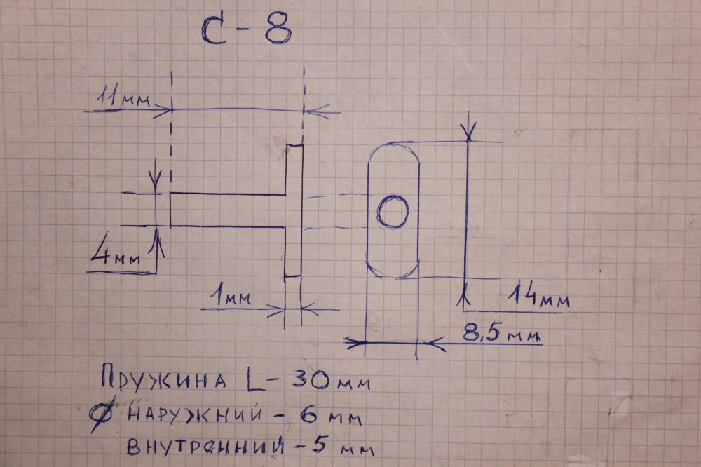

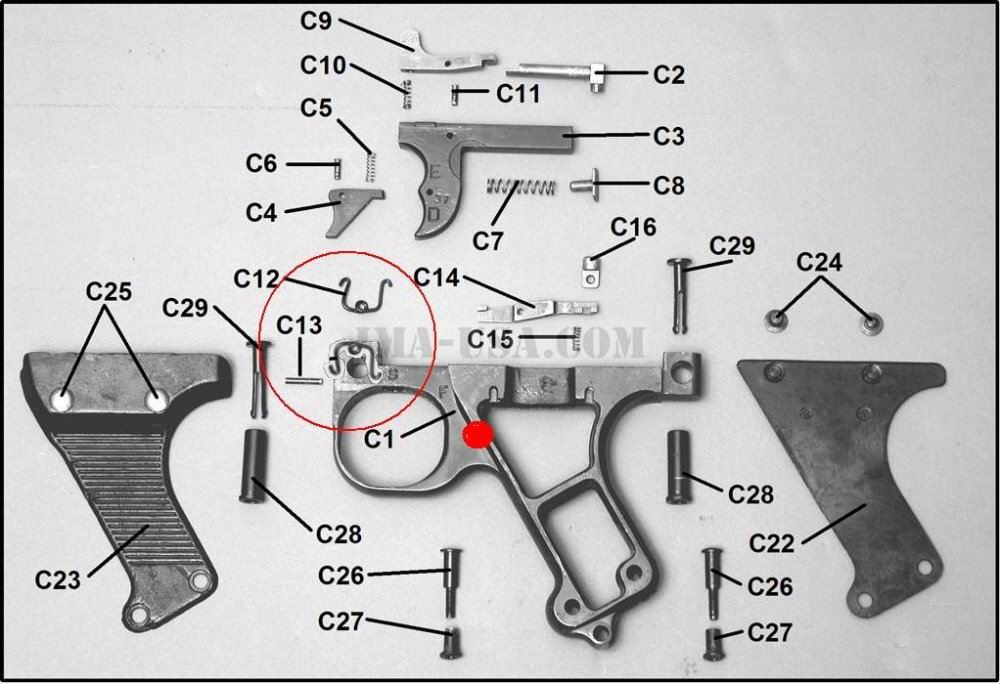

    Доброго дня! подскажите пожалуйста размеры пружины спускового крючка. Или чертеж.. или где взять такую в быту - кучу пружин перебрал - все не то(

    Я так понимаю нужны размеры детали С7 ?
    Вот посмотрите.

    Вам нужно уточнить всё таки какая именно. Их там несколько.

    Да, да, именно С7! Спасибо! где бы найти такую?

    Такая вот пружинка стоит в зажигалках, в самом узле пьезо. В пьезо элементе стоит две пружинки одна потоньше и вторая по толще вот такая, толщина 4 мм длинна в свободном положении 13 мм.

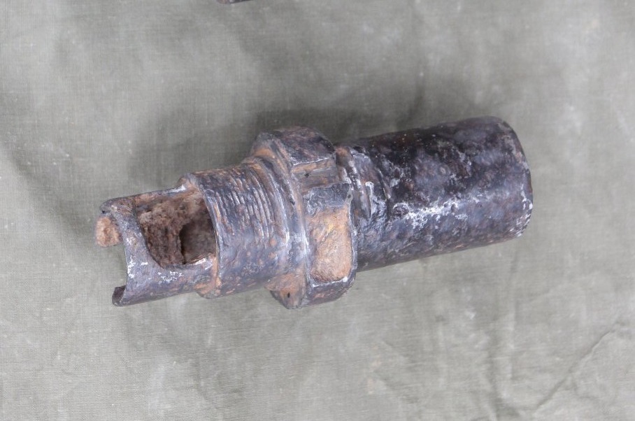

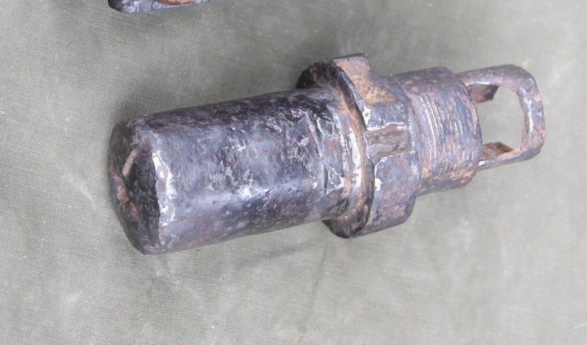

    Всем доброго, может у кого есть размеры, или чертежи крышки под троммель, есть желание переделать с обычной…или сделать новодельную…

    С позволения ТС, вставлю свои пять копеек, демпфер вот собираю, решил обойтись эконом классом, прикупил за не дорого, тут же демпфер , помыл в уксусе, товарищ разобрал, заказал у старого фрезеровщика, как в старые добрые времена за бутылку , защелку и втулку, гайку спасибо ded72 подогнал, стакан не чухал, тут уже таким прикупил, пока так:...
