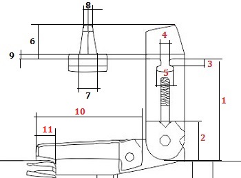

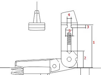

    Подскажите по мушке, раньше уже данные проскакивали, только я запутался. Сложив все размеры в одну высоту, не сошлось по данным. Уже начал делать и остановился.

    размеры сняты с моей копаной
    1=37мм
    2=12мм
    3=2мм
    4=4мм
    5=6мм
    Стрипа та 663 подобається це.

    Спасибо большое, по размерам 6. 7. 8. 9. И общую высоту, не подскажите.

    а где они отмечены на картинке

    Извините пожалуйста, картинку прошляпил. Вот. По фиксатору не подскажите два размера 11. 12.

    [​IMG] размер 11-6мм размер 12 на чертеже не видно?

    Олег мой фиксатор не складской а копаный приймите во внимание L-10-34.5мм.С ув.

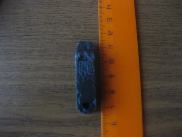

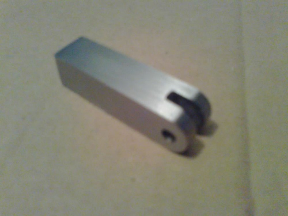

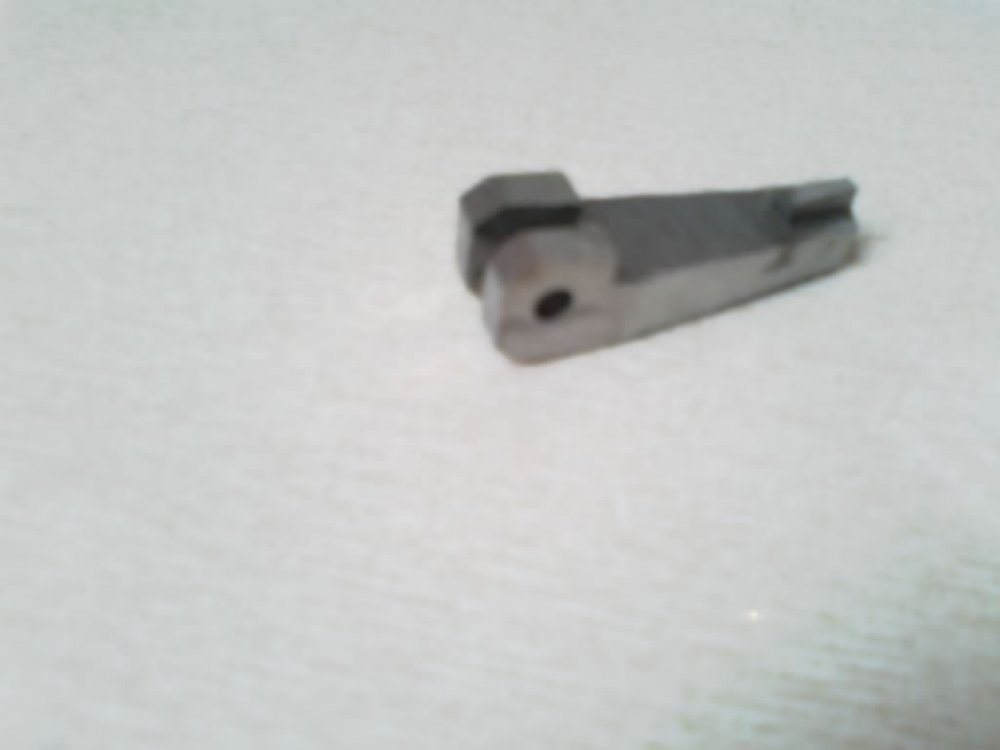

  16. mushichok
    mushichok General-major Клуб взаимопомощи
    231
    372
    6.592

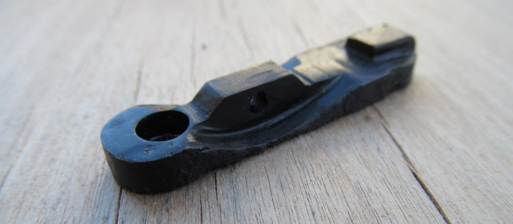

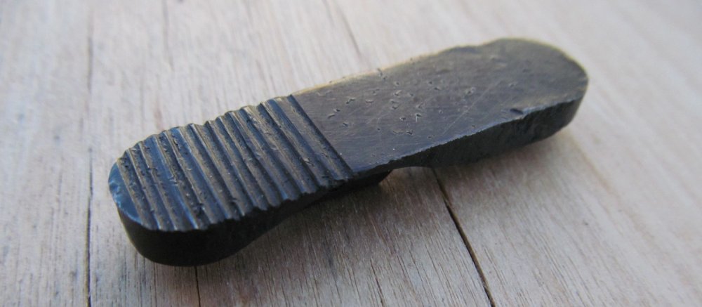

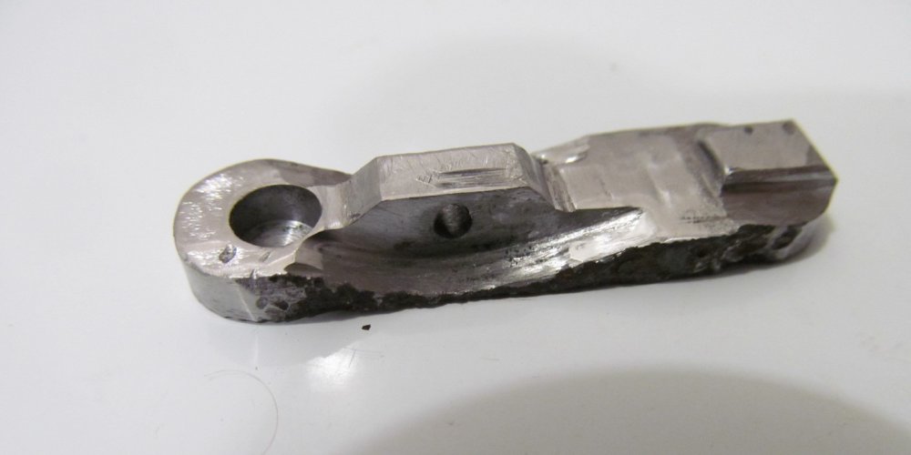

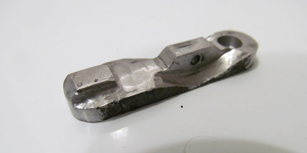

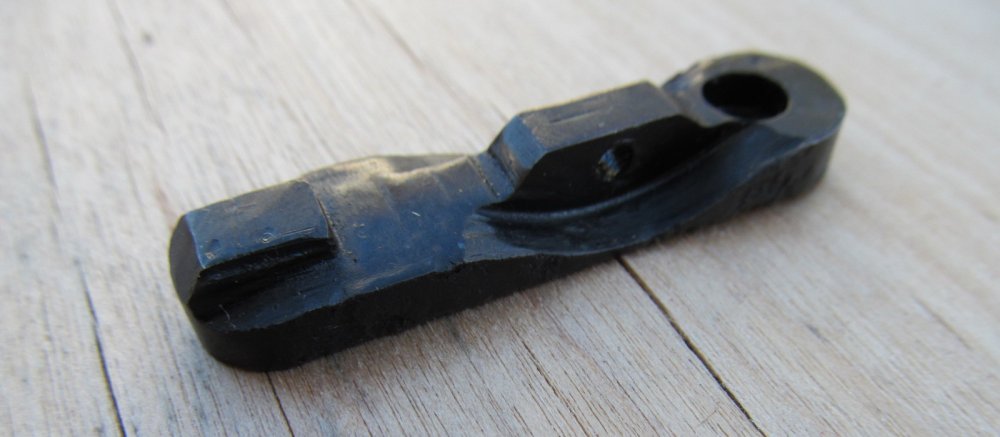

    Похвастаюсь. Вот что у меня получилось. Может не так красиво, как у 663, но мне на мой аппарат пойдет. Сильно не полировал - а то будет несоответствие общему виду. Воронение - нагревал до темно синего цвета на газпечке и в отработку. Может где и косовато - но сказались дифецит и отсутствие шлиф. кругов к Дреммелю. Да и спешка как обычно. Но гос. приемку проходить не буду, да и под прикладом недочетов не видно будет.

  18. 663
    663 ✠ Moderator
    17

    В нашем деле главное чтоб нам нравилось. Это ж надо вы ещё и ржавую железку подобрали. В таком случаи и сильно выводить не надо было. Времени сколько ушло ?.

  19. mushichok
    231
    372
    6.592
    Специально подобрал квадрат 12мм из старого железа, с раковинами, чтоб под общий вид подошло, но все равно верхнюю поверхность пришлось шлифовать. Поэтому ее чуть забил напильником и зубилом.
    Времени- 3 вечера по 2-3 часа неспеша. Больше работал надфилем(вспомнил молодость как в армии заколки на галстуки точили из гильз). Но надфилем ровно не сделаешь. Овал выборку болгаркой сточенным кругом делал, потом Дреммелем доводил. Круги улетают на раз. Поэтому "изголяться" до идеала не стал.

    После трёх вечеров теперь у вас хоть кнопка есть. Иногда ищишь нужную деталь аж голова пухнет. И денег уже рад бы отдать да не за что. То что круги на дреммеле улетают, значит скорость не та. Когда круг заходит за половину я его снимаю на всякий случай. Иногда нужен маленький диаметр. А ещё я иногда ставлю сразу два круга на дреммель, тогда плоскость гладкая без бороздок, только это когда финишно.

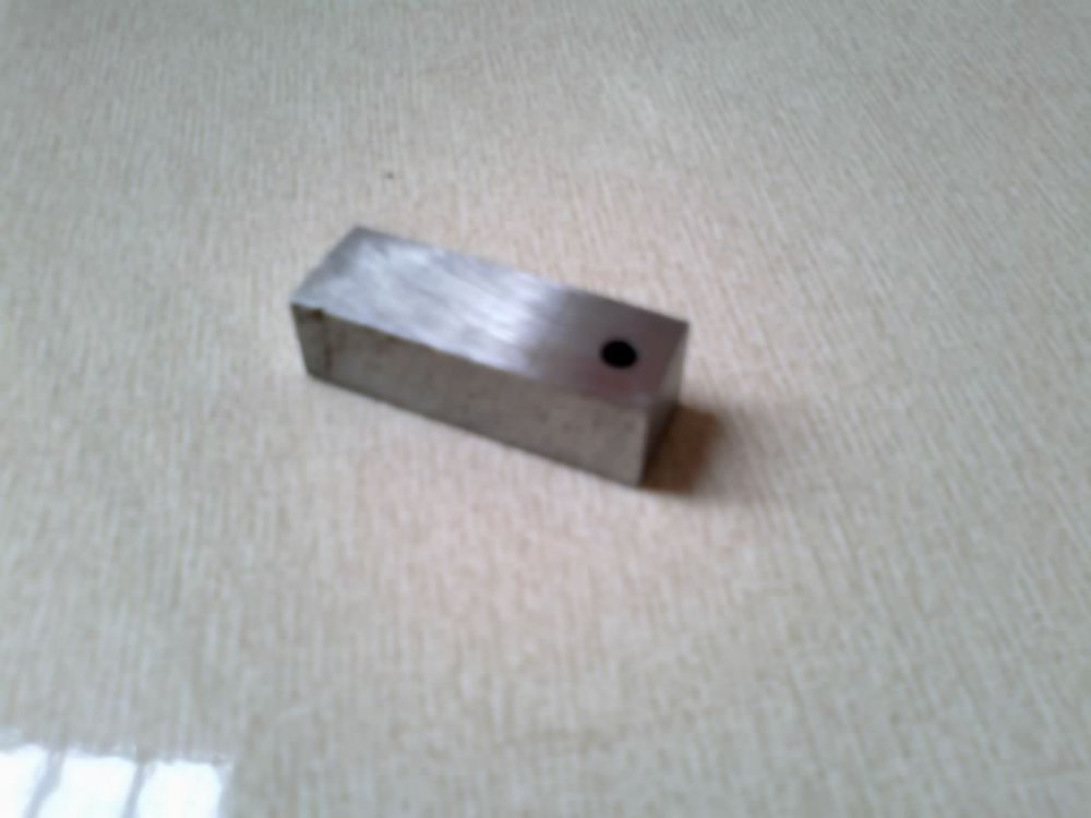

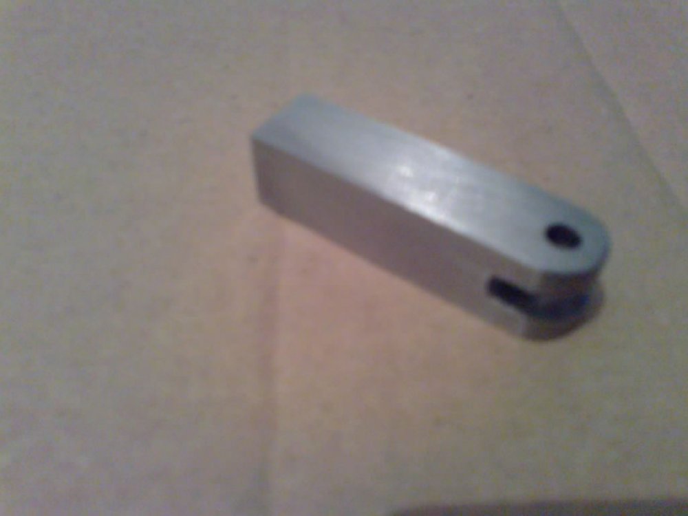

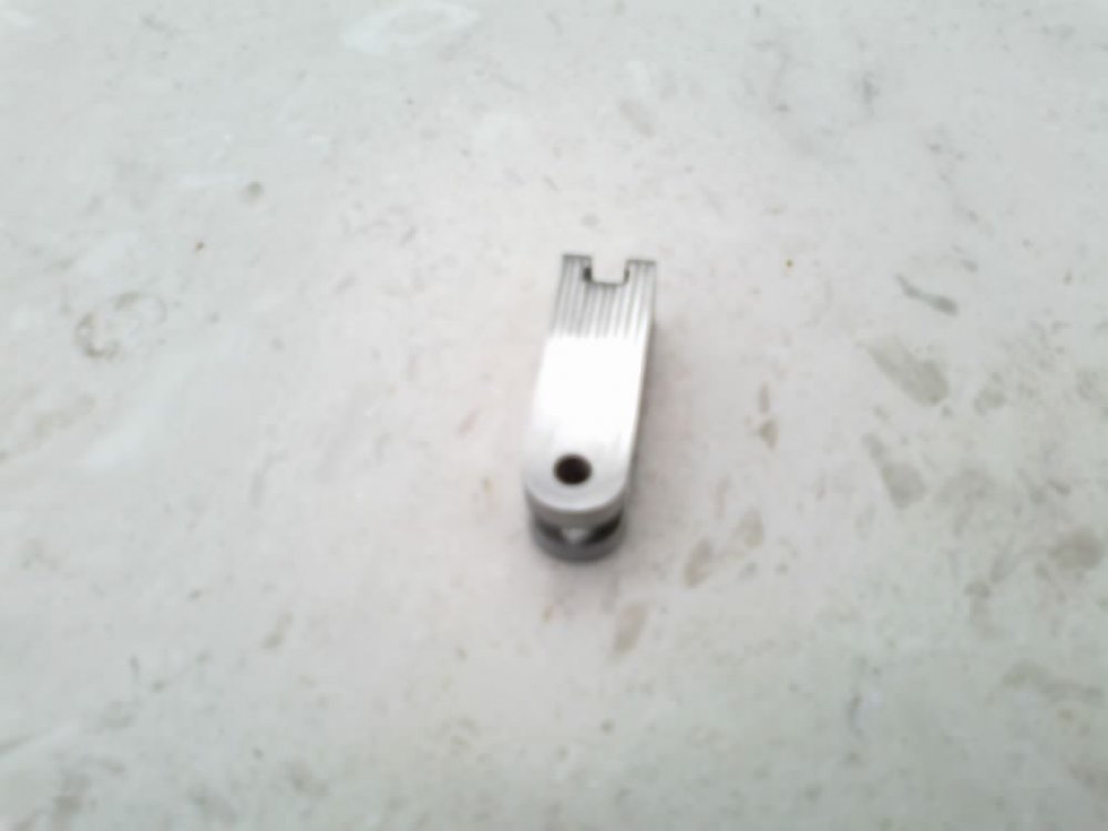

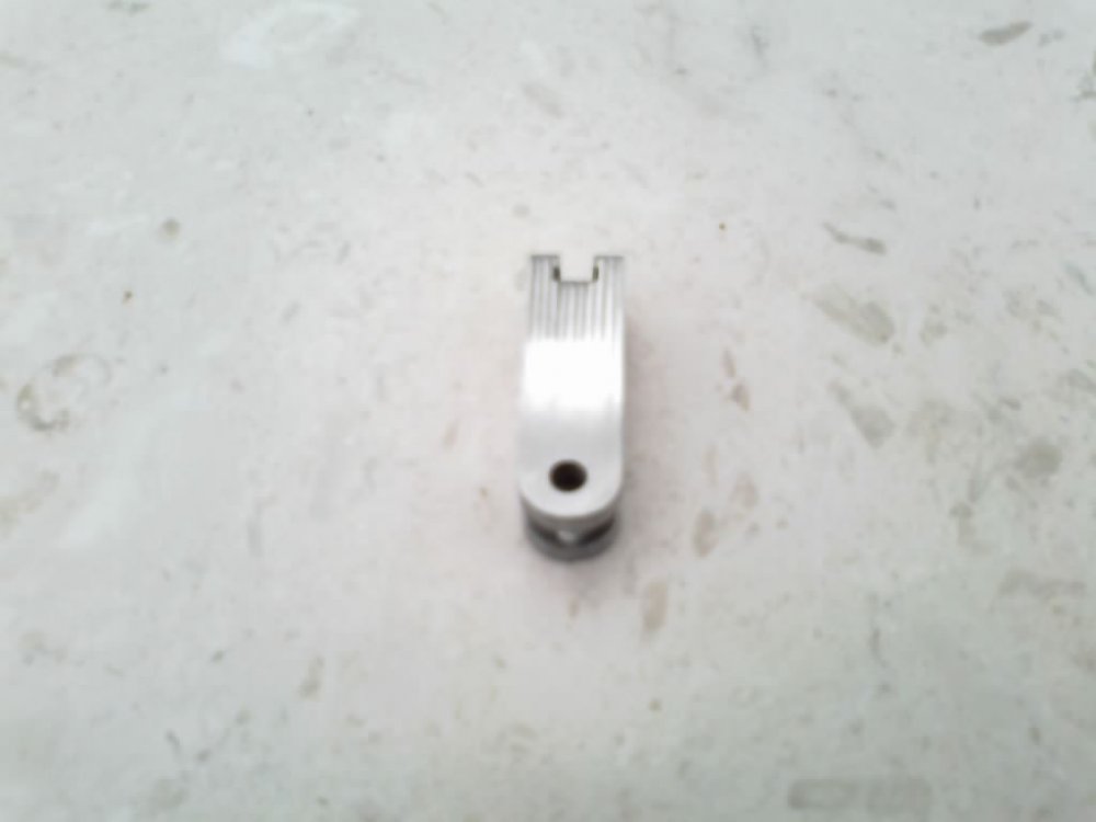

  23. 663
    663 ✠ Moderator
    17
    7.586
    Україна.

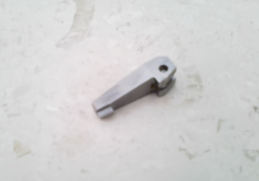

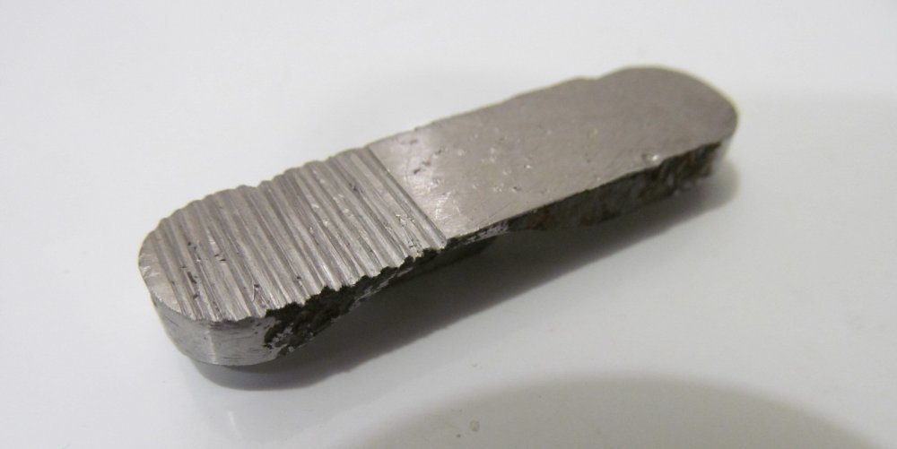

    Фиксатор, делал из арматуры. Сделал заготовку, просверлил отверстие, от отверстия отталкивался и выпиливал фиксатор. Насечку делал надфилем. Как всегда получилась слишком чистая обработка. На фото по порядку.

  24. Roman7
    Roman7 Obergefreiter
    754
    хмельницкий украина
    супер. а сошки не пробовали делать?
    Стрипа подобається це.

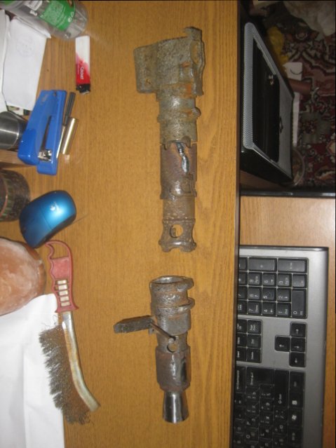

  25. 663
    663 ✠ Moderator
    17
    7.586
    Україна.
    Крепёжный (регулировочный) блок восстанавливать буду от сошек а ножки в наличии копаные но бодрые.

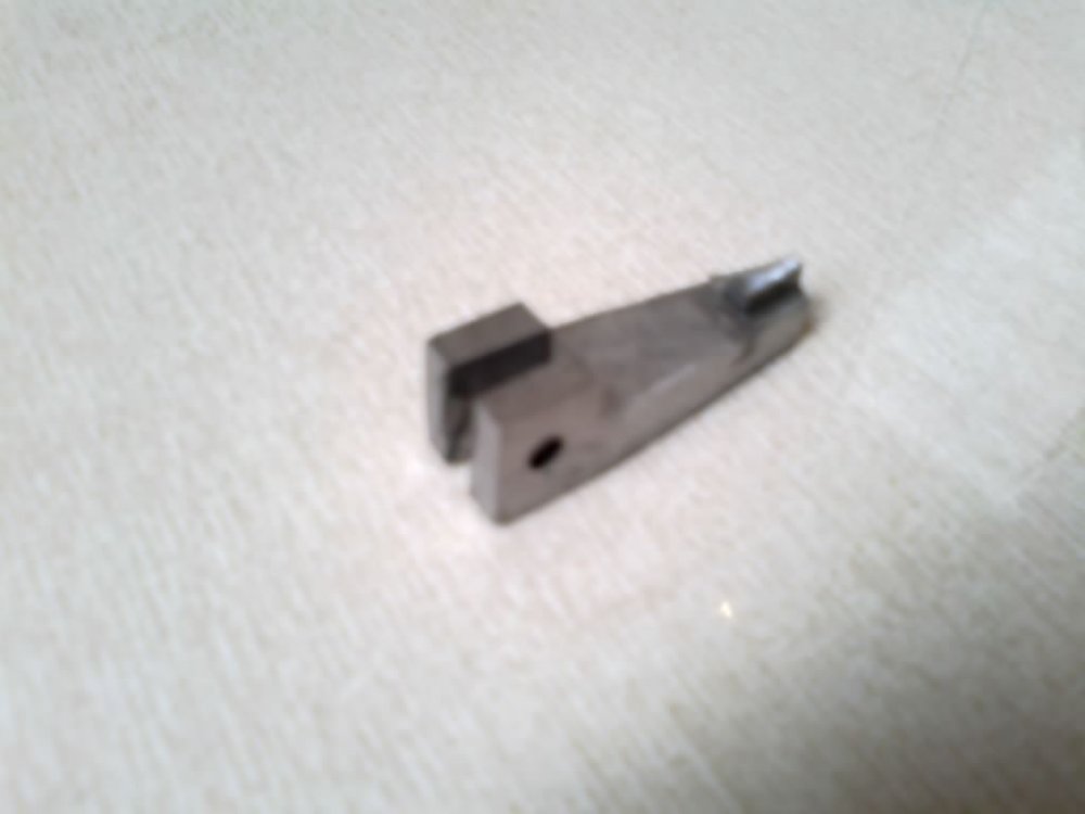

  26. 663
    663 ✠ Moderator
    17
    7.586
    Україна.

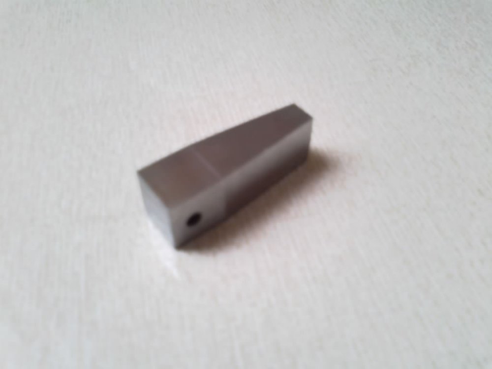

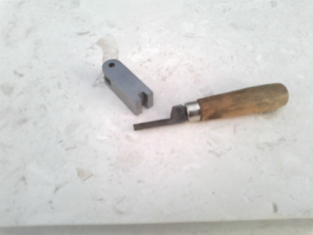

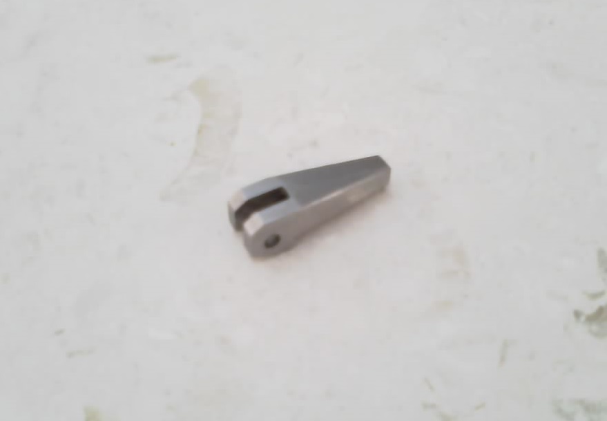

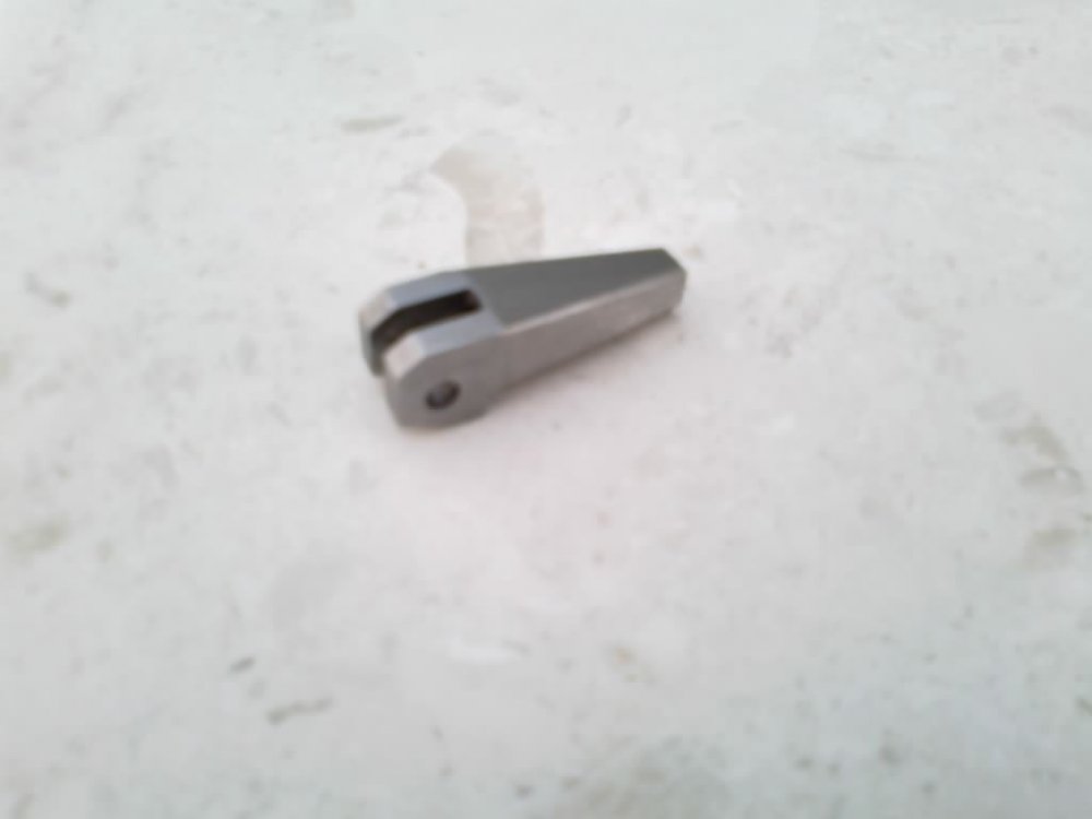

    База под мушку. Заготовка была сделана пару дней назад, была заминка по размерам. Прорезь под крепление вырезал болгаркой, для вырезания канавок под Т образный крепёж мушки взял сломаный надфиль, сточил на 3,5мм. Выпилил Т образный зацеп. Бороздки для поднятия мушки делал надфилем трёхгранным.
    Стрипа, tankis та mushichok подобається це.
