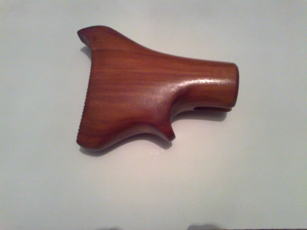

    Не смотря на моё изобильное покрытие приклада, всё впиталось так что и следу практически не осталось.

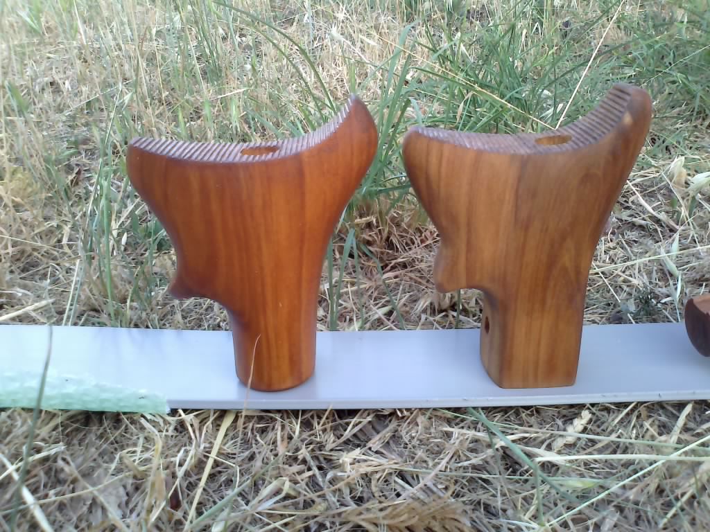

    Если б еще в один тон постараться прокрасить весь приклад, а то очень видно структуру древесины. А так работа как всегда на высоте!

    Я так и хотел, чтоб была структура. Что правда контраст великоват получился. Чего не будь менять поздно. Всё промазано маслом дальше некуда, затемнить не получится думаю, да и не надо.

    Можно олифу подкрасить сажей или гудроном , потемнее будет .

    Я было хотел с умничать и марганцовки в масло подмешать, но у вы не разбавляется марганцовка в масле. после нескольких покрытий маслом дерево более мение получило желаемый результат.

    Ну да химию не обманешь , есть лаки масляные с тонирующими добавками .

    Вот на данную минуту что в наличии. Приклад ещё последний рас промазал, ещё не впиталось.

    Если цвет такой и останется то будет супер,а номер будет набиватся ?

    Может и будет. В данный момент я не знаю ни одной цифры номера своего МГ. Нет возможности почистить (не дома). Если вычеслю номер то всё возможно, если нет пусть будет как ЗИП. В данный момент приклад ещё в стадии експеримента. С утра был почти сухой, выставил на жару так из него прям течь масло стало и пускай. Может хорошо пропитается. Естетический вид меня не очень интересует, главное чтоб было как было, хоть по мере возможностей.

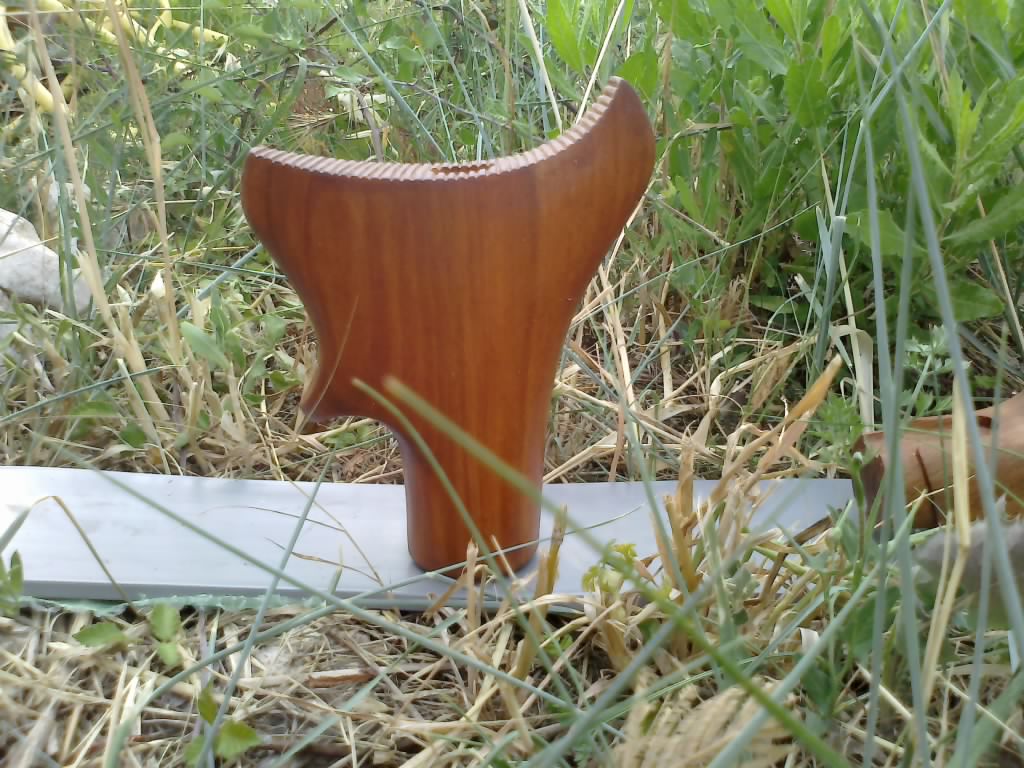

    В данный момент приклад ещё сохнет, пропитан от души. Добавлен еще один МГ в компанию, пусть сохнут.

    Ещё сохнет и конца не видно. Во пропитал !. Каждый день на жаре, только ночью забираю в дом. Цвет вроди не плохой.

    Сикатив надо добавлять что бы быстрей сохло, но можно и дедовским способом подольше. И так надо покрыть слоёв где-то шесть

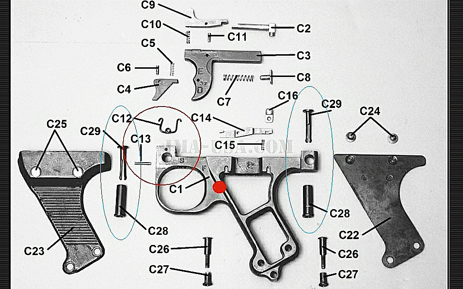

    Пожалуйста нужна помощь в чертеже на деталь С15,(хочу востановить рукоятку). Чертеж на С16 и С 14 - СПАСИБО уже есть:). И поясните для чего нада фигурная пружинка деталь С12? она у меня сломана:confused:

    Пружинка С12 удерживает шторку на кожухе закрытой и автоматически открывает при нажатии на спусковой крючок.

    Спасибо! Не поделитесь чертежом на деталь С 12?

    Кто подскажет для чего нужна деталь B8, я так понимаю к ней прилагается пружина B9? Просто она у меня закипела к корпусу, а как извлечь ума не приложу. Хотелось бы знать её функцию и стоило её бы трогать

    Толкатель ствола, возвращает ствол в крайнее переднее положение после выстрела.

    C15 - это маленькая пружинка, поройся у кого есть пружинки (механики там и т.д.) и подбери подобную. Я именно так и сделал, если есть рукоятка и детали 14 и 16 размеры пружинки поймешь, там допуск в микроны не нужен.
