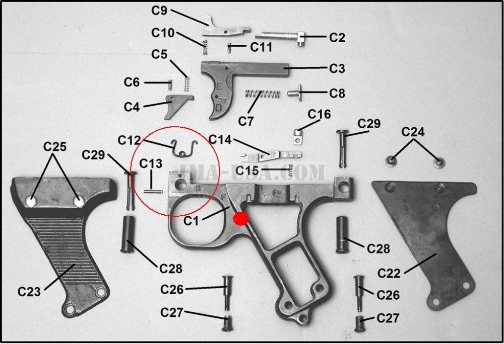

    Пару вопросов:
    1. Каково назначение выделенных деталей и как они в сборе там расположены?
    2. В ранних рукоятках на месте красного кружка стоит заглушка переключателя или как она
    правильно называется. Поделитесь ее фото или чертежом с размерами. Вряд ли где найду, придется вытачивать.

    пружинка и штифт от нее - защелкивают шторку окна выброса гильз в походном положении....
    по красной точке не подскажу... с ранними дела не имел((

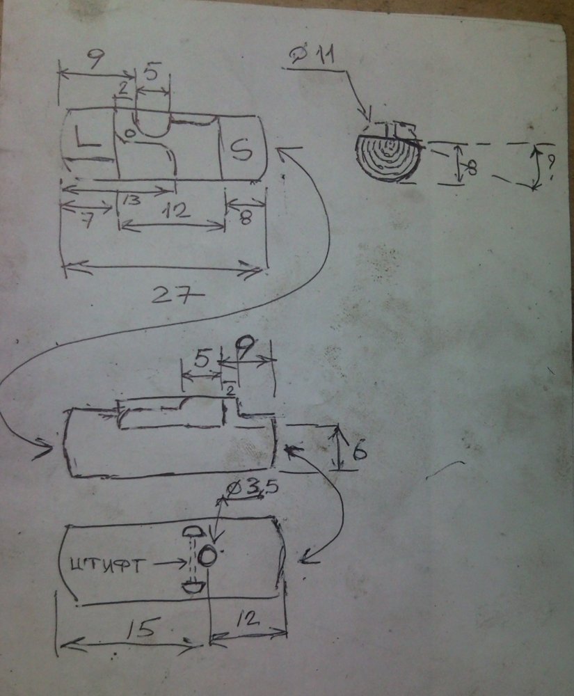

    Заглушки нет, а размеры переключателя могу снять, если есть интерес к нему
  5. Vlad_
    Vlad_ Oberfeldwebel
    576
    Да, пожалуйста! Интерес есть.
  6. Vlad_
    Vlad_ Oberfeldwebel
    576
    Еще бы фото его отдельно крупным планом...
  7. Vlad_
    Vlad_ Oberfeldwebel
    576

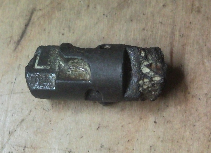

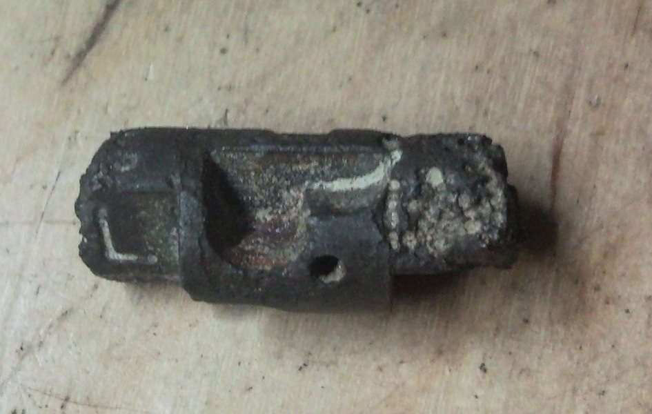

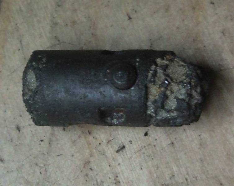

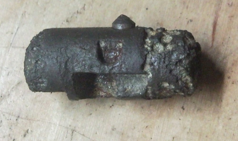

    Спасибо комраду thomas60 за помощь! Я надеюсь он не будет против, если выложу его информацию для всеобщего обозрения, может кому пригодиться. Это именно переключатель, а не заглушка. Заглушка короче и проще.
