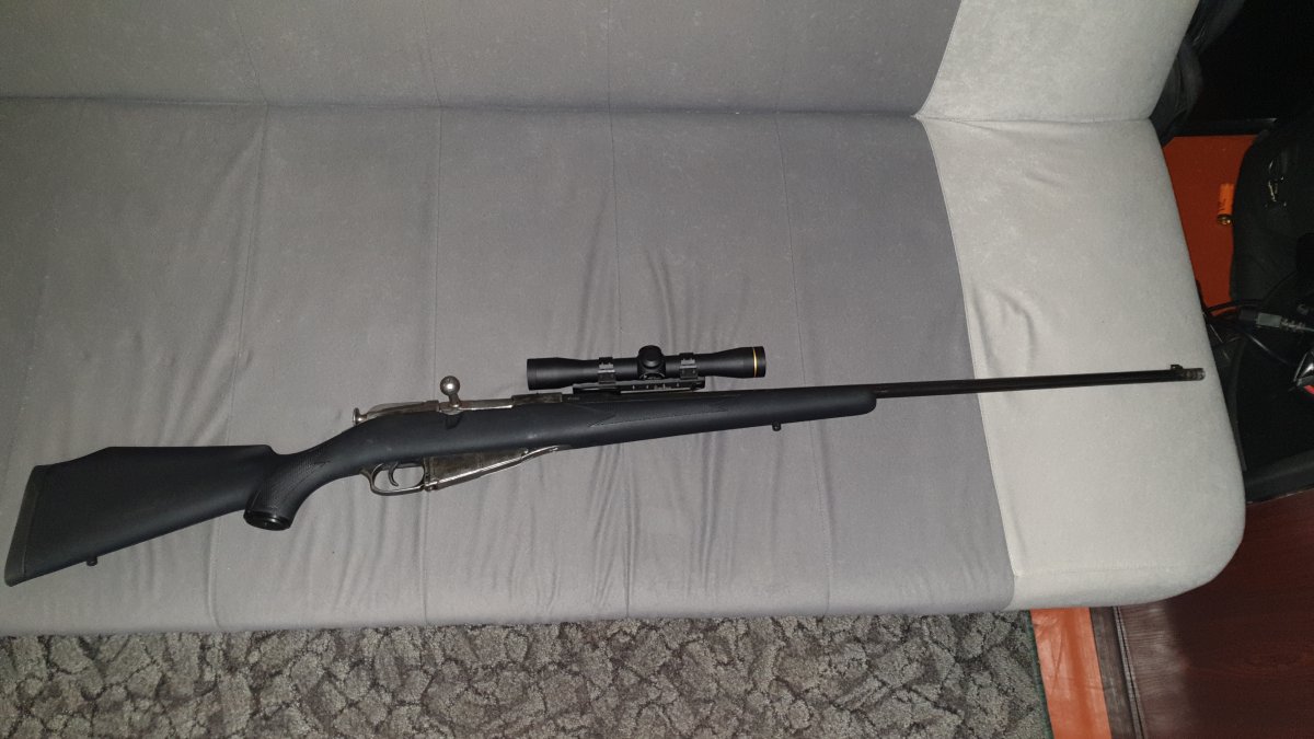

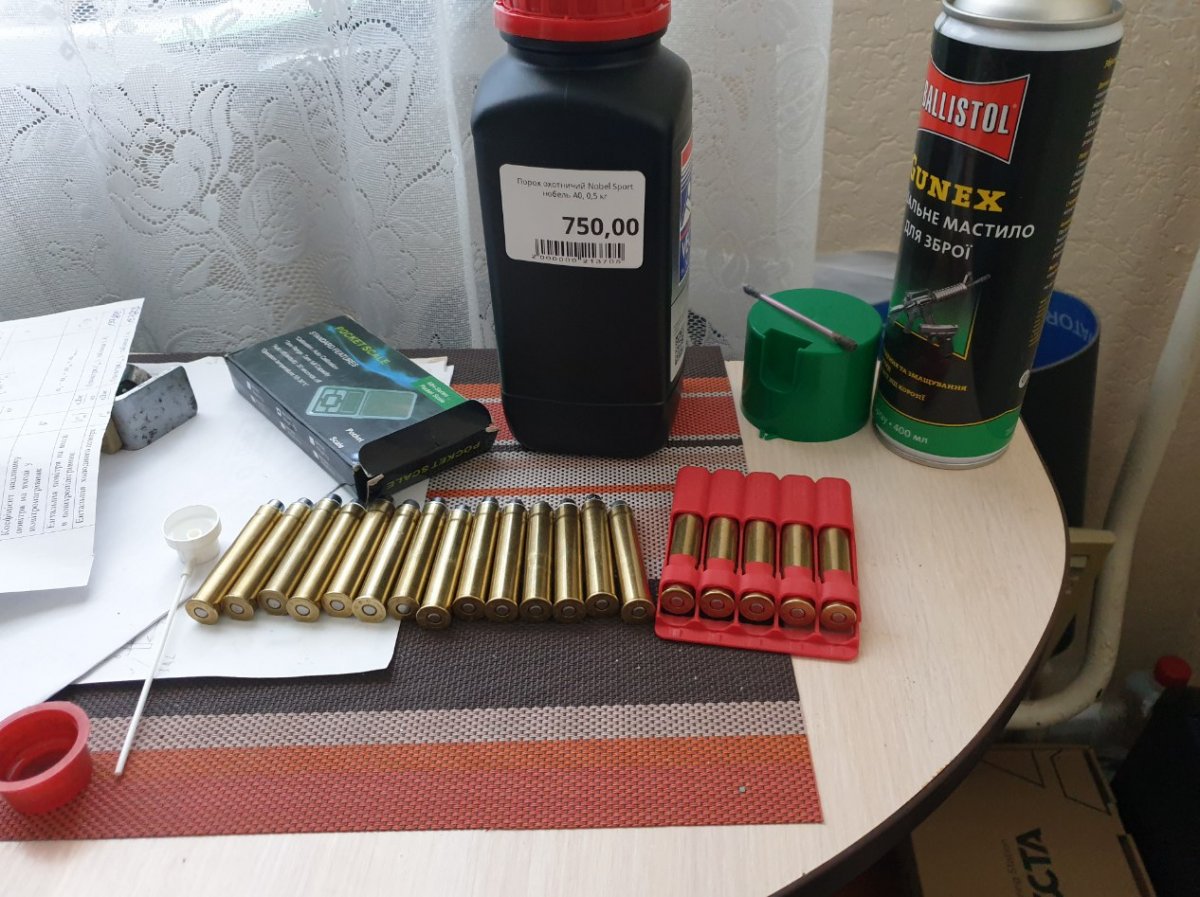

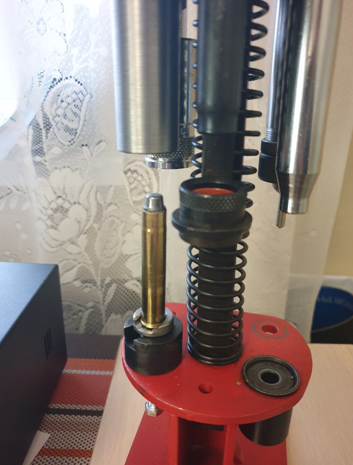

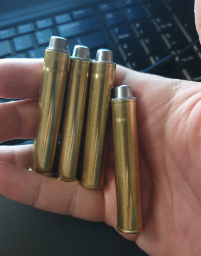

    Короче говоря, ствол получился прикольный. Я его маленько подшаманил, да и на заводских патронах он нормально стп не держал, у тахо диаболо-спин-к навеска пороха идет с разбежностью 0,1 грамм ! Пришлось у Магтеча покупать латунные гильзы, делать матрицы и самому крафтить патроны. Как результат - довольно уверенные попадания на 150м в гонг размера А5. Ложе спортер от Ати, прицел Льюпольд Скаут 2,5 на льюповских кольцах.

    жаль, что не удалось реализовать одно из главньіх преимуществ 410-го - возможность стрелять покупньіми патронами!
    Я всегда говорил релоад - наше все!
    А пули, berger2000-продакшен?
    :smile_15:
    А почему прицел так далеко вьінесен вперед? Назад не подвигается? Фото узла крепления можно?

    Прицел скаутский, специально так вынесен, у него айрелиф 10 дюймов. Фоток щас сделать не могу, не дома. Пули многопоясковые ЛИИ.
