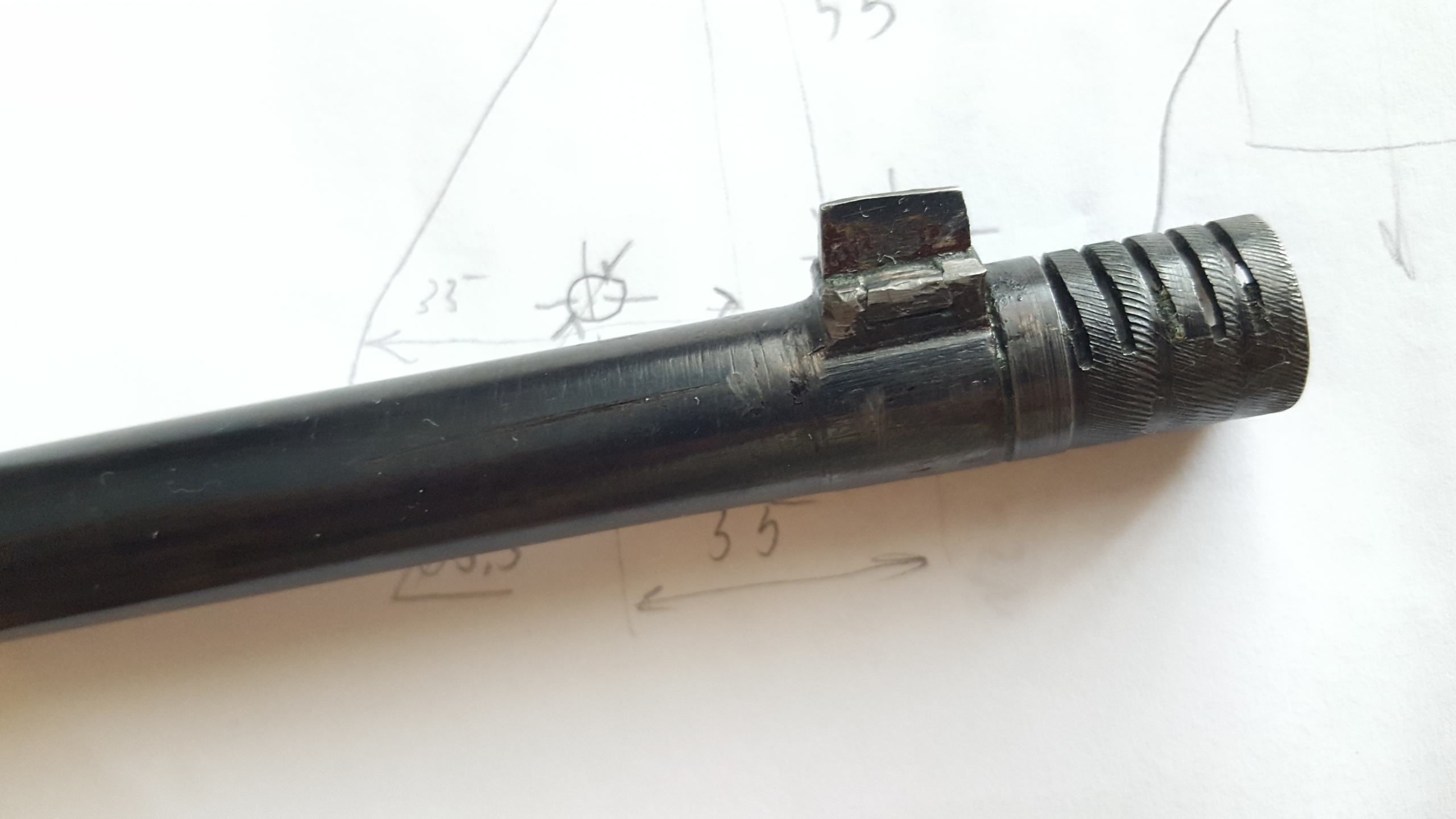

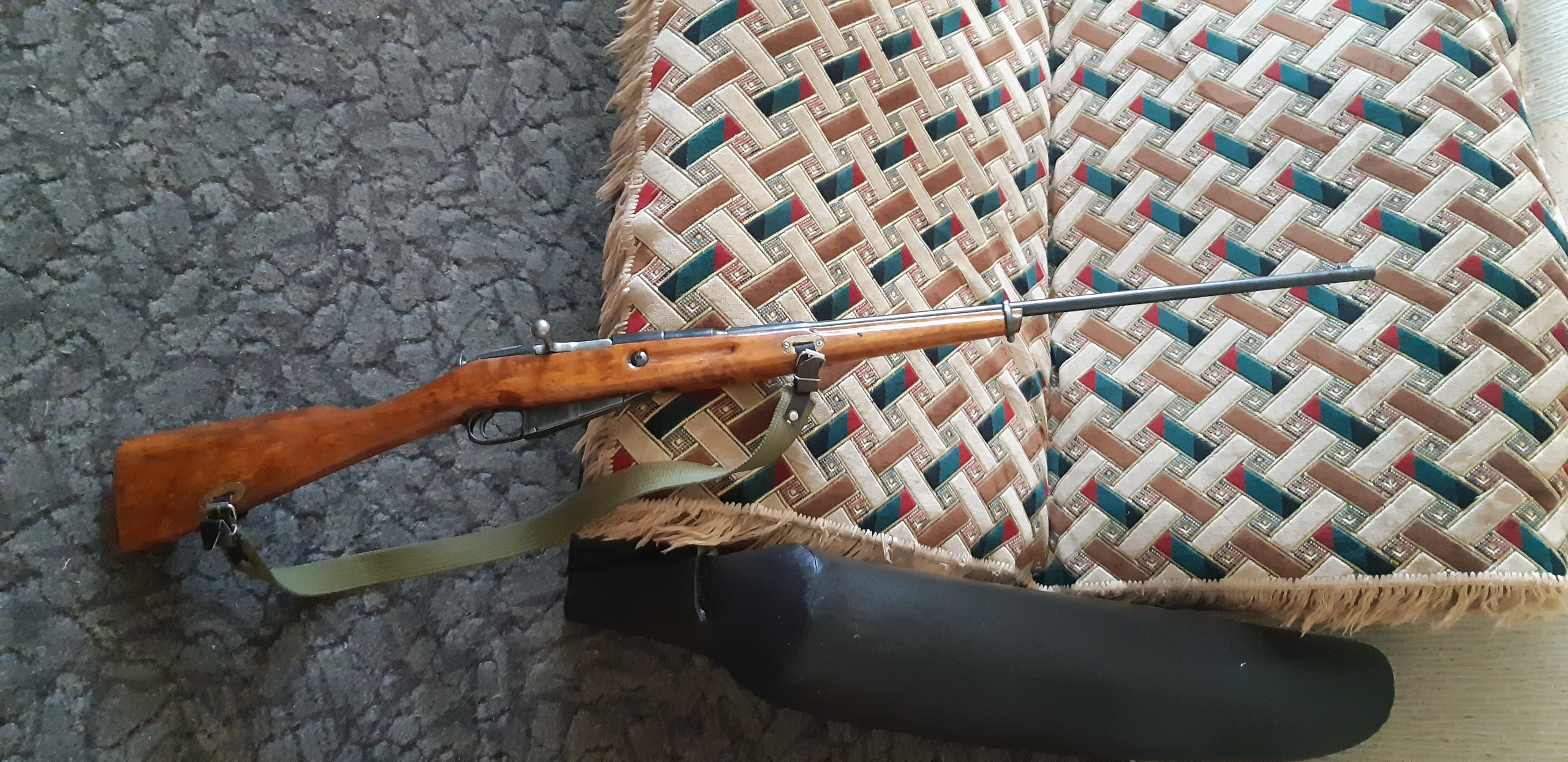

    Задался я целью приобрести легальную фроловку, уж очень меня занимают малые калибры. Хотелось купить новую игрушку чисто для пулевой стрельбы. Ну что же, сказано - сделано. Несколько месяцев поиска и я еду на перерегистрацию в одно село в Киевской области.
    (Дерево, кстати, тоже абсолютно не фроловочное, однако оно серийное, хоть и редкое. В интернете изредка попадаются фотки фроловок с деревом, где передняя антабка очень близко к нагельному болту, как у меня)

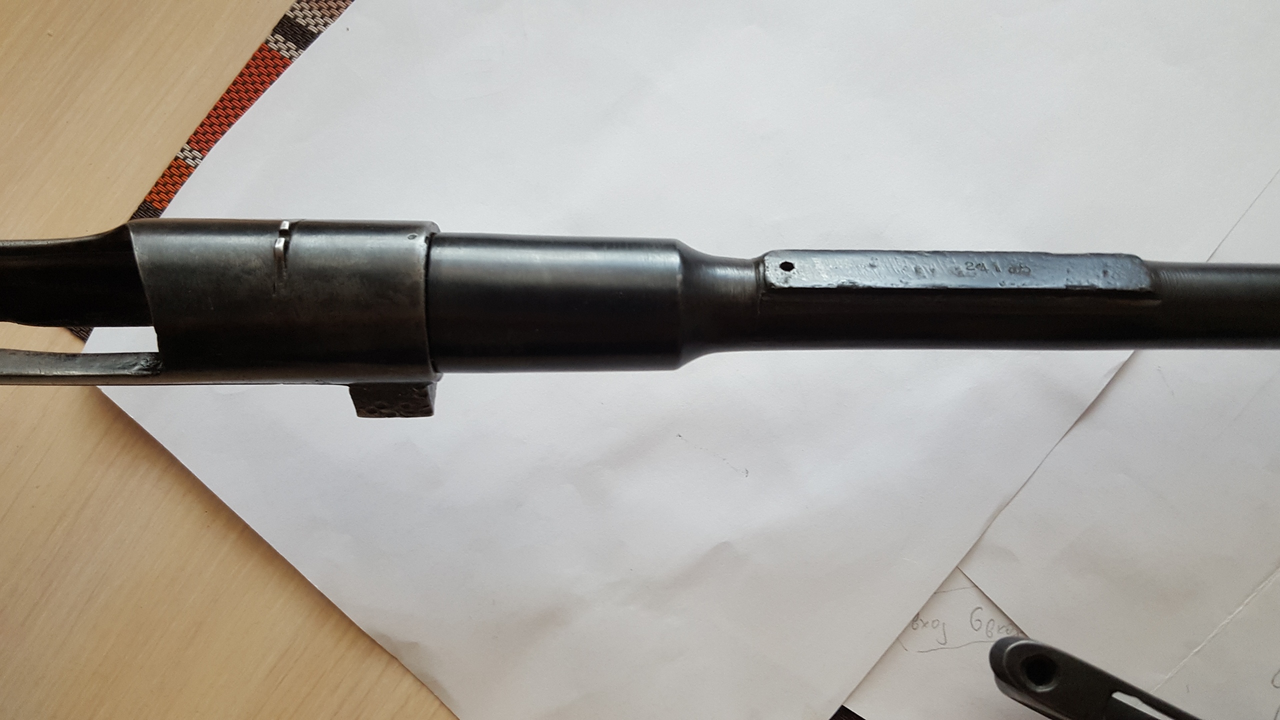

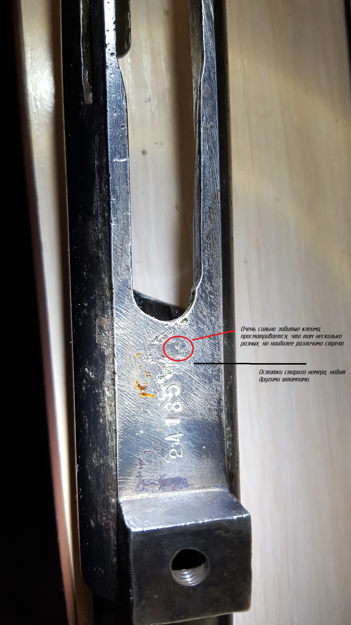

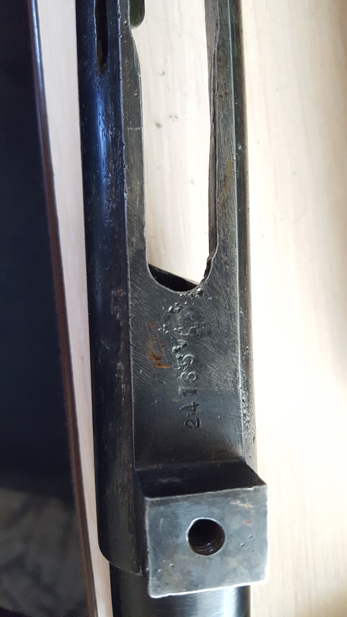

    Машинка купилась очень занятная и непонятная. Сама в отлично состоянии, ствол - зеркало. На стволе ранняя царская мушка треугольником и оставлена база под целик, при этом коробка типично фроловочная, с заводским фроловочным целиком. На коробке нету ни единого клейма или года. Есть одно место, где явно было забито какое то прошлое клеймо, но рассмотреть пока не удалось, проглядывается только стрела, и видно, что рядом забито еще минимум два клейма. Все части на одних номерах, что говорит о том, что это не сборная солянка и не чьи то влажные фантазии, а цельное изделие, попавшее ко мне в хоть сколько то первозданном виде.
    Года, выбитого на хвостовике коробки тоже нету, что очень нехарактерно. Никогда не видел советских мосинок/фролок, у которых бы не было года на хвостовике.
    А теперь самое странное- фроловка в асболютно нехарактерном, как для совка тех лет, калибре - .410.

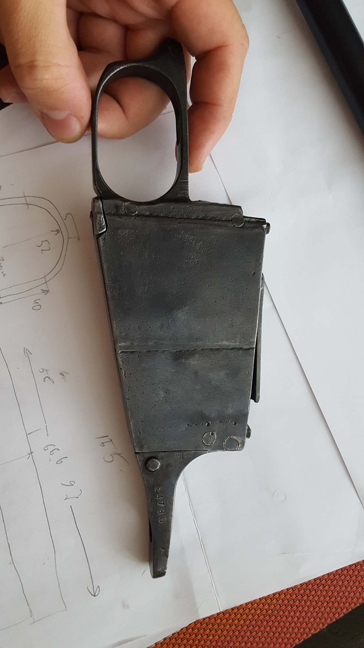

    Магазинная коробка крафтилась из царской ? Непонятно.
    Царская мушка и очумелые ручки предыдущего владельца - в стволе резьба и вкручен "ДТК" )00
    Вопрос к уважаемым знатокам различных оружейных непонятностей и разбирающимся камрадам - чьих этот мультук, таки, будет ?

    В 2013 году на оружейной выставке «Оружие и охота 2013» представлен гладкоствольный магазинный карабин «Муфлон-410» под ружейный патрон .410х76 мм, изготовленный из винтовки Мосина образца 1891 года.

    Как по мне, калибр 410 слишком мал для полноценной охоты. Его задача - развлекательная стрельба - плинкинг.
    Наиболее подходящим охотничьим калибром для передельных ружей на базе ВМ можно считать 28 калибр. При этом, надо учитывать, что боеприпасов под него, так же, как и под 32калибр, в магазине найти не получится. Единственный вариант - релоад.

    Ну, смотрите, однозначно это не муфлон сразу по двум пунктам - предприятие АКБС выпускало муфлон с новодельным стволом, в котором после патронника было 140 мм нарезов, т.е типинчый "парадокс". Второй же пункт - до того, как АКБС сдох, он успел сделать около 200 муфлонов, отгружать которые по магазинам стали в конце 14-начале 15 года. Думаю, что мы разобрались с тем, что это не фуфлон 410.

    По поводу переделочных ружей в 36 (.410) калибре - существует непроверенная информация, что Албания и Финляндия занимались подобными непотребствами, однако ни подтверждений ни опровержений сему тезису я не нашел.

    Мне кажется что это сборняк который просто зарегистрировали в месячник сдачи для этого и забивали клейма

    Скорее, атипичный!
    У типичного парадокса 140мм нарези размещены не после патронника, а перед дульным срезом, как бы!

    Да, с клеймами странная история!

    Кроме Муфлона, ВПЗ Молот выпускал аналогичный ему гладкоствольный КО-91/30-410, гораздо большим тиражом, чем 200шт.

    А какой вопрос? Ствол обычный мосинский расточен под 410

    А кто сказал что ствол родной с союза?
    Я написал что это современный сборняк поставленный на учёт в месячник сдачи

    Магазинная коробка - царизм или ранние советы 20-х годов. Передняя антабка, похоже, от пехотной 1891. Сдаётся мне, что и ствол от неё же, а замерьте-ка длину от входа в патронник до дульного среза, не 80 см случайно?

    Я видел подобные варианты,самая эпичная поделка была свт 40 под 410...

    730 мм.

    Массово такие пошли с 05 года...

    Ну ясно, значит думаете, что современная поделка. А что насчет того, что на хвостовике ствольной коробки нету года ? Ведь коробка типично фроловская же, явно старая.

    Не пехотка)
