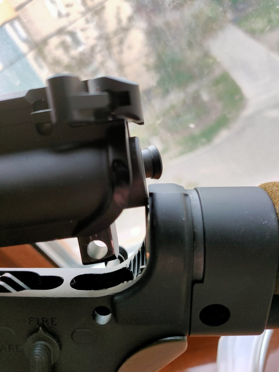

    Тут проза есть ещё одна. Магазинная, по незнанию.
    Разобрали верх/низ.
    Вставили затвор внутрь верха не так как надо (не до упора) опускают верх и грюкают затвором торчащим из аппера прямо по той железяке.

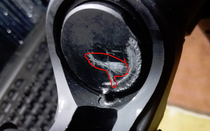

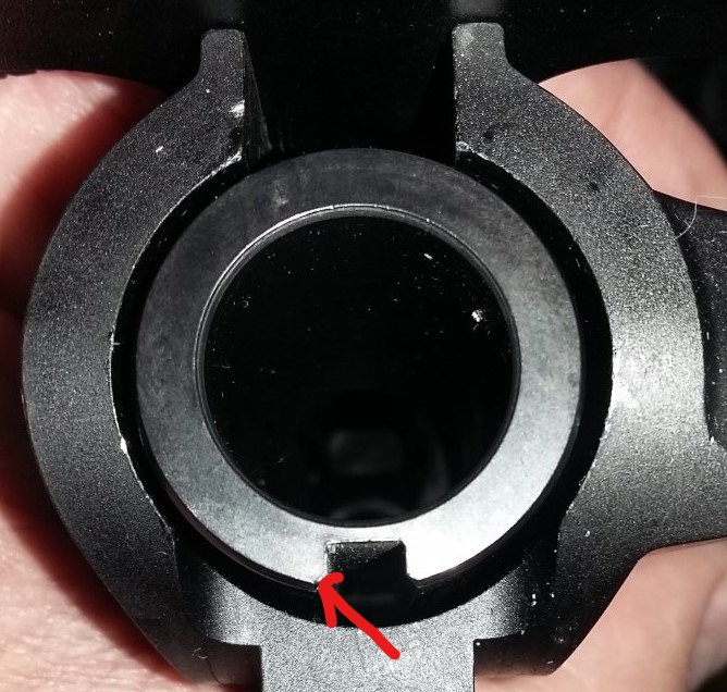

    Очень странные царапины, а попробуйте перевернуть буфер "чистой" стороной и без стрельбы десяток другой раз повзводить. Появятся ли на чистой стороне отметины? У меня 2 теории: 1)кто-то пытался выковырять буфер каким-то металлическим инструментом, 2) во время стрельбы что-то попало между буфером и рамой(условный "камушек") и во время стрельбы раздолбало ударами рамы.

    Наверняка так бьіло, причем не факт что в магазине, ведь явно перед покупкой покупатель разобрал и осмотрел. Или нет?

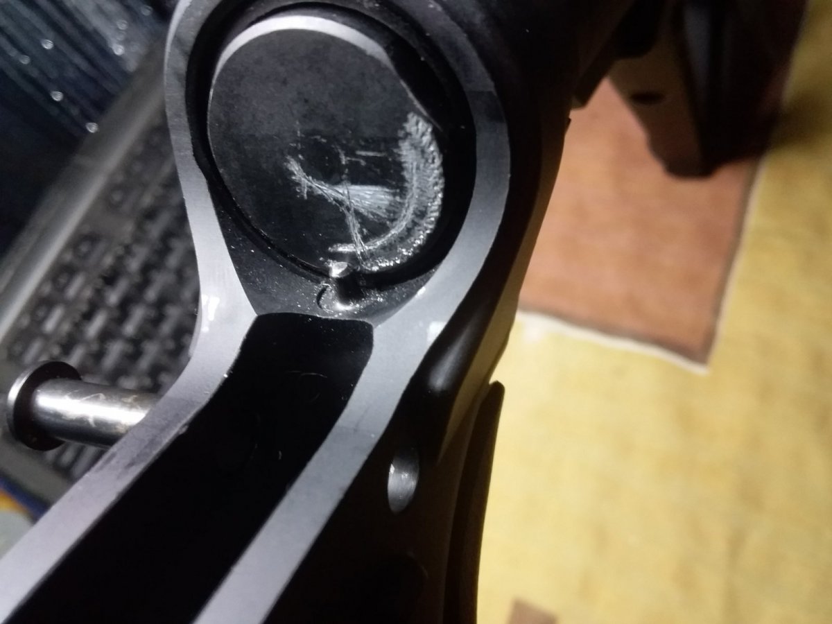

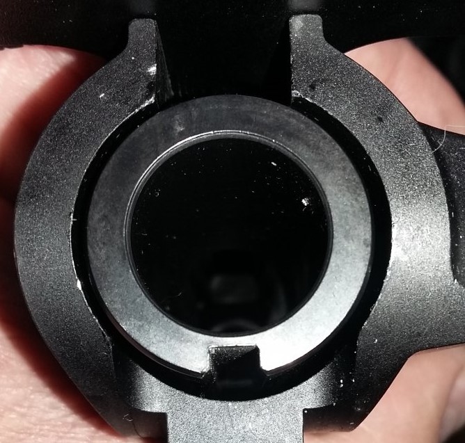

    Да такое бывает, например у меня такое, ай забыл, случается едва ли не через раз, особенно на поршневом (там затворная рама подпружинена и постоянно слегка торчит наружу, особенность такая), но вот таких явных следов б.у. стрельбой так и не образовалось.
    Этим буфером стреляли, и не мало, это таки факт.
    Выщерблины оставил именно штырь фиксатора и это не нормально, хотя и случается.
    Задрий торец затворной рамы на фото сделаном владельцем весьма чистенький, я вполне поверю что он действительно почти не стрелявший.
    Осталось внимательно осмотреть фиксатор буфера и поискать следы ударов буфера на нём. Он конечно прочнее буфера но врядли на много, ответные следы должны оставаться.

    Так можно поставить одну, две, десяток выщерблин. НО! не четверть круга, плотненьким заборчиком.
    И кроме того если рамка не до конца задвинута, вероятность вдарить по краешку ловера мягко говоря выше чем попасть в краешек буфера. Только что специально попробовал, получилось только когда специально аккуратненько рамку подогнал.
    Буфер рамой царапает, да, но в центре оставляет именно не большую царапку.
    И да на фото, эта царапина присутствует и далеко не одна. Но вот четверть круга внутри и чётко совпадающие с ним выщерблены по краю....
    Это сколько раз и с какой силой нужно так снайперски попасть!?
    Вглядитесь в фото внимательно.

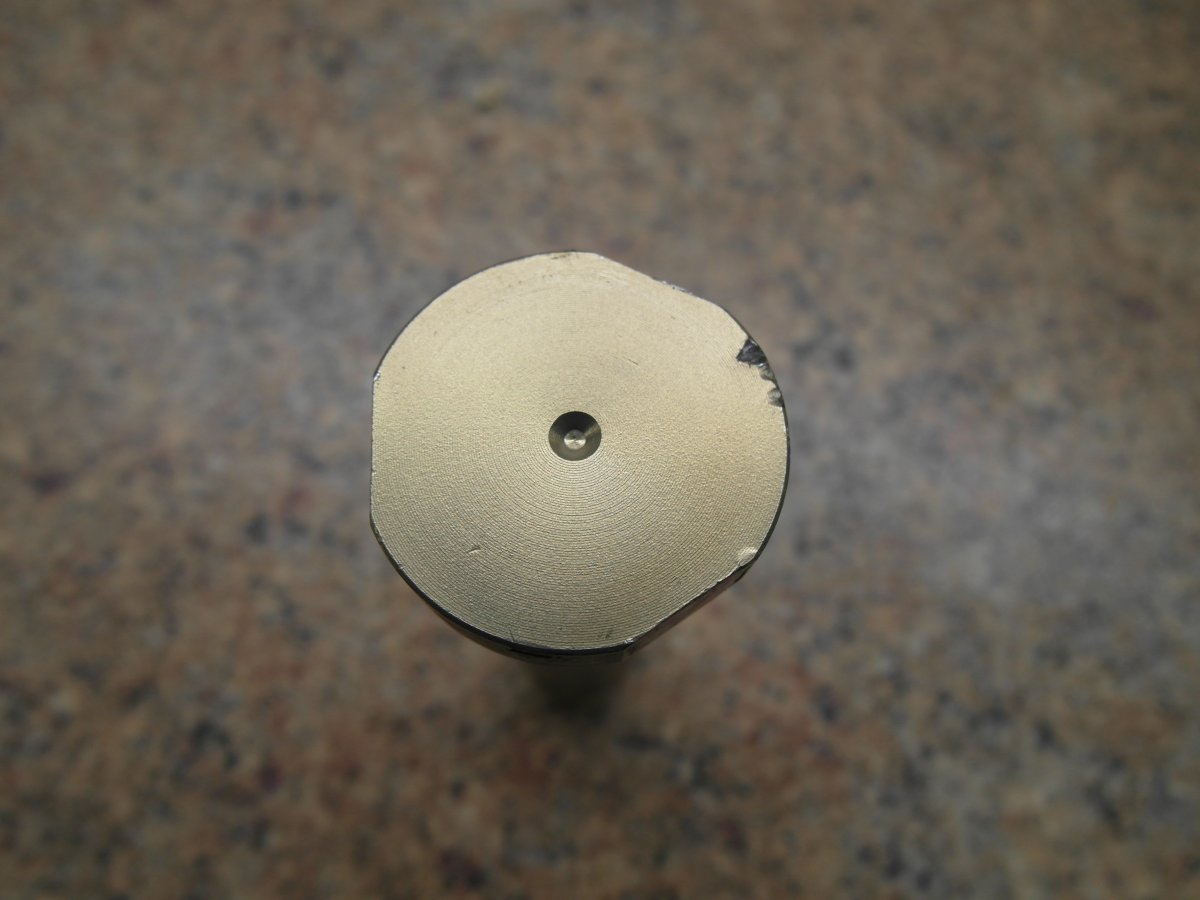

    Вот и решение если отверстие не там или рама короче...

    Это слишком мелкое решение, вот шикарный масштаб :).
    И дребезжать ничего не будет, и с разборкой проще, и грызть нечем потому как фиксатор становится просто не нужен. А если их два так можно и настройки за минуту менять :D.

    Это самодельная деталь?

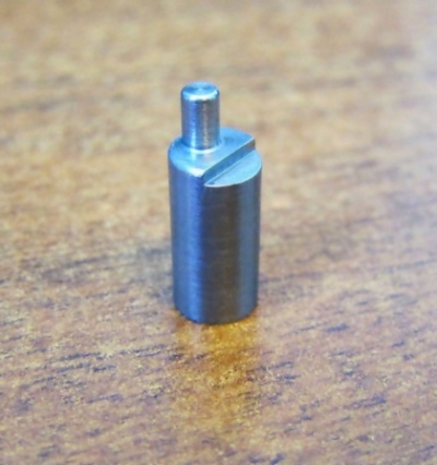

    Не, просто дешевое афтемаркет решение для тех, кому не повезло купить бракованый ловер.

    Не знаю. Просто читал на ar15.com по теме повреждения буфера и наткнулся на такую вещь.

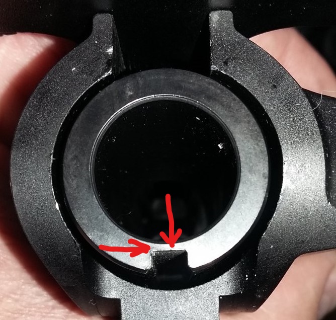

    хм...це жах...
    оглянув свій після 300+ пострілів.
    навідь натяку на таке не є.
    на фото видно стружку:
    звідки вона?
    із тих "кратерів" що по краю буфера?

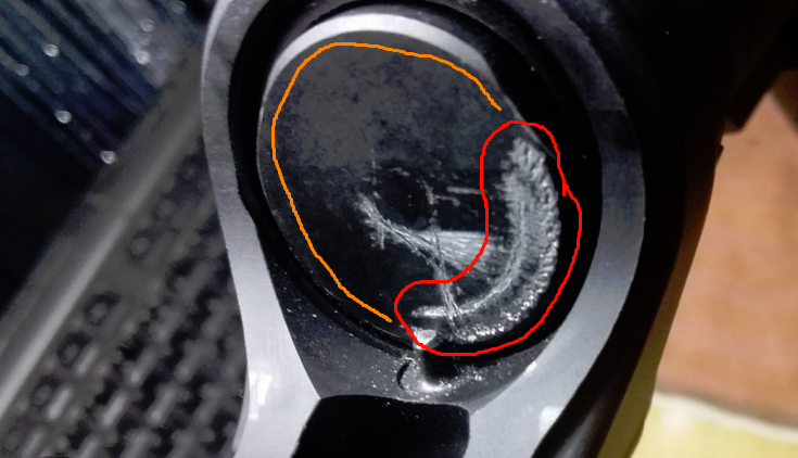

    також помітні сліди, які точно не могла залишити рама:
    і ще, мене ціавлять чому сліди від стопора (обведено червоним) займають лише невеличку частину довжини кола?
    як правило, вони розташовані рівномірно, вдовж всієї довжини (позначив помаранчевим):
    в мене складається враження, що той буфер був добряче юзаний...
    причому, якось він був перекошений в трубі приклада, і не мав можливості обертатися на 360*. саме тому, всі коцки майже в одному місці.
    питання до власника:
    в магазині під час купівлі оглядали?
    із повагою,
    Серж

    Штука называется Offset Buffer Retainer и их легко найти в продаже по этим словам.

    Ну не мог этот пин такие отметины оставить. Он к низу расширяется, а верхний срез с фаской. Вот вариант если он вылез из своего Посадочного места. Это может быть если недокрутить буферную трубу на своё место.

    Никогда не видел их в продаже, да и на вид похож как самостоятельно выточенный.....

    Не вариант. Если не докрутить трубу он не будет держатся на месте. Выстреливает на ура в неизвестном направлении

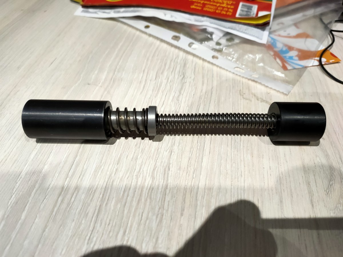

    Буфер - он делает больше колебаний, чем сделано выстрелов. При стрельбе каждый, кто стрелял из ар, помнит шелестящие и цокающие звуки в трубе под ухом. Шелестит, сокращаясь в затухающих колебаниях, пружина. Буфер тоже не неподвижен, он делает серию затухающих тычков в раму:

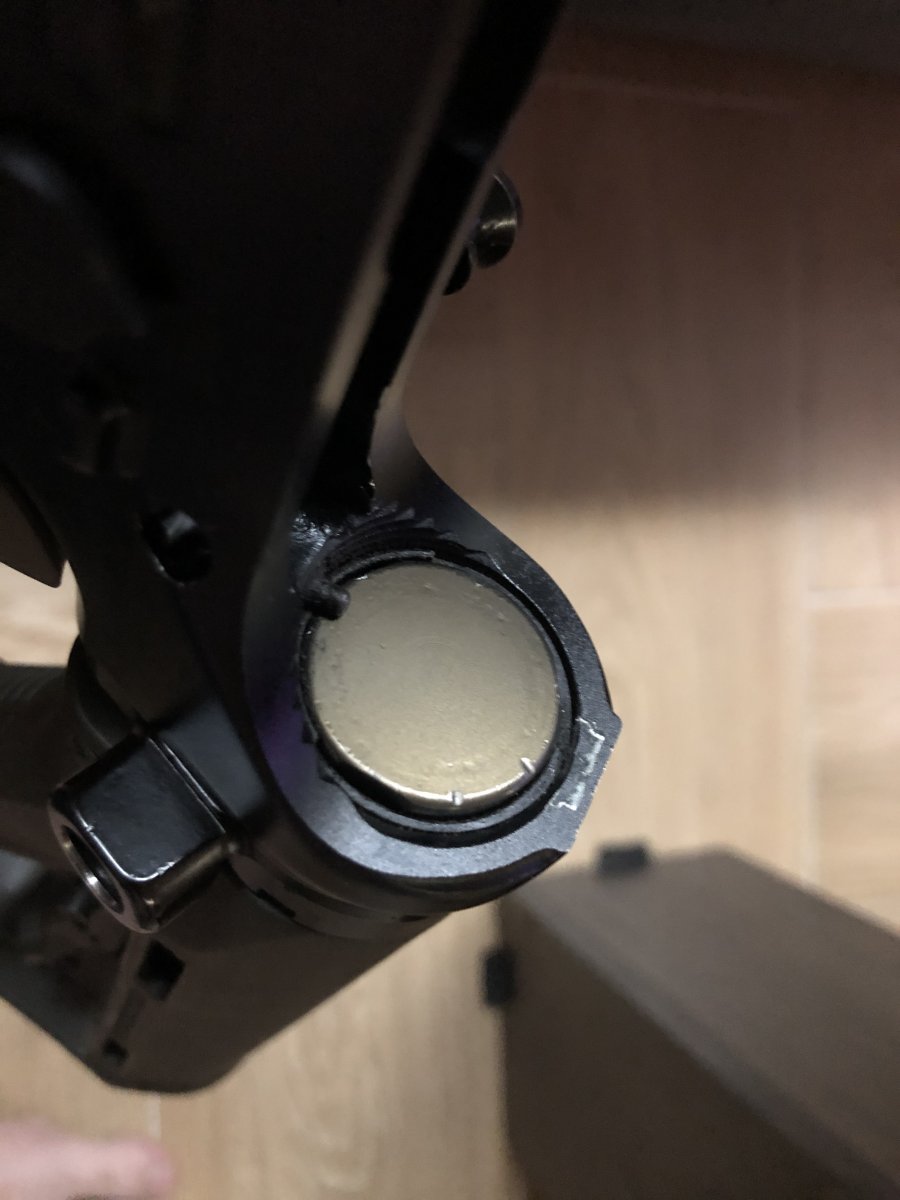

    Мой после 1100 выстрелов, звыняйте масло с него стирать лень)

    А есть ссылки на их производителя или продавца "заграничного", хочу почитать поподробнее

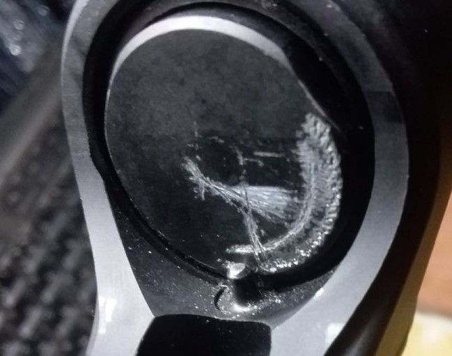

    Судя по фото это сделала затворная рама.
    На фото выделил.
    Проверьте ногтем, если цепляется, значит 100% оно.
    Алмазным надфилем снять кромку и наступит счастье.

    Явно чем то очень острым расцарапано. Стружка на лицо.

    А вот это правдоподобная версия. Центральные от закрывания аппера, те что по кругу от стрельбы или холощения. Надо только развернуть буфер центральными царапинами сверху вниз и станет правдоподобно.
