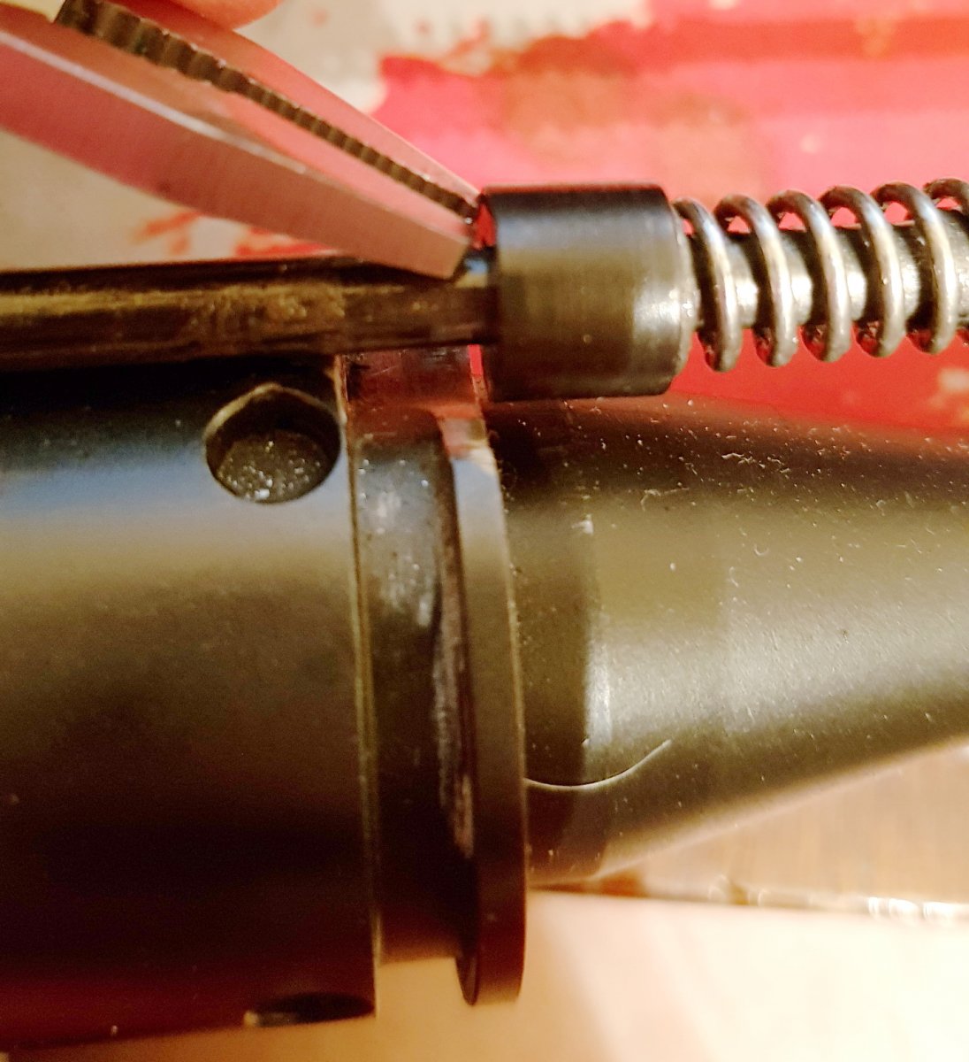

  8. vld_i
    vld_i Stabsfeldwebel
    500
    Україна, Кривий Ріг
    Плохо становится. Шток может и протиснулся бы, но поршень не станет никак, ему место надо, поэтому без верхней рельсы не влезет.
    У суперлативе высота от оси ствола до верхней точки газ.блока 25 мм. Это впритирку под верхний рельс.
    Фото хреново вышло, но нужное думаю видно.
    Цевьё BCM газ.роршневая суперлативе (она из имевшихся у меня самая тощяя).
    Останнє редагування: 14 тра 2020

  11. vld_i
    500
    Україна, Кривий Ріг
    Газ.блок неотъемлемая часть газ.поршневых систем, у АдамсАрмс (все известные мне версии), у суперлативе, и у CMMG.
    Они идут в комплекте и поменять у АдаисАрмс блок с рельсой на низкопрофильный может и можно но я не пробовал.
    И например между АдамсАрмс и Суперлативе газ.блоки НЕ взаимозаменяемы у них конструкция очень разная.
    Ниже на фото то что идёт в комплекте с суперлативе.
    Обратите внимание на поршень. В отличие от АдамсАрмс он очень простой и имеет ровный шток, т.е. при крайней необходимости его теоретически можно обрезать или изготовить заново (на форуме есть рукодел, делает поршни для калашей, вот он и такой сделать может) но есть нюанс с торцом поршня, там не фаска там полусфера и наверняка с термообработкой, для упрочнения. Плюс длину нужно делать ОЧЕНЬ точно зазор при переднем положении затворной рамы должен быть в долях мм чтоб лишь чуть ощущался рукой иначе шток будет бить в наковальню рамы уже успев получить ускорение и соответственно будет быстрее образовываться наклёп на торце поршня, а это плохо.
    Тимош, АЛЕКСЕЕВ та Morgenshtern подобається це.

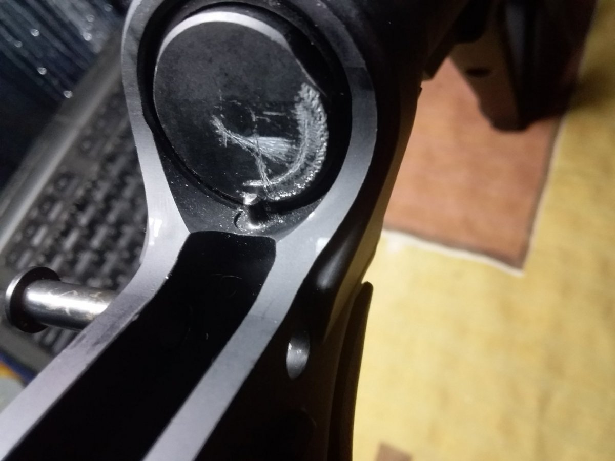

    В тему "Муки выбора бюджетной AR-системы"
    Такое должно быть в бюджетной ARке ?
    Что ЭТО ?
    И это я ещё не стрелял,жду прицел.

  16. Unnamed Player
    Unnamed Player General-major
    34
    55
    8.802
    Это затвором та погрызло? То что это не нормально 100%
    Grizli2014, Большой Макс та VIKTOR 243 подобається це.

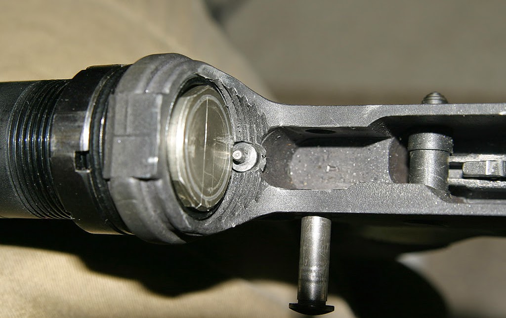

  17. vld_i
    500
    Україна, Кривий Ріг
    По моему, как минимум с этим буфером кто-то уже пострелял до вас. И по моему хорошо так пострелял.
    Я бы таки поменял буфер.
    И крайне внимательно осмотреть ответную часть на затворе, и раз так сильно клепает, то наверно прилетает при перезаряде сильнее чем надо, я бы сказал, слишком много газку.
    И к стати говоря "грызть" вмятины может оставлять и стопор буфера (это вот та пимпочка подпружиненая которая когда трубу буфера выкручиваешь есть все шансы что улетит и искать её потом). Но это если совсем не хорошо, это если затвор почему то слишком далеко вперёд уходит и в результате между задним торцом затвора и буфером образуется мааааленькая щёлка, но это не на долго, буфер быстренько расшатает отверствие стопора и они просто выломают стеночку ловера, так радко нобывает.
    И это надеюсь НЕ ВАШ случай.
    Ниже фоточка живописная
    Тимош, АЛЕКСЕЕВ та VIKTOR 243 подобається це.
  18. MaxKr
    MaxKr Stabsgefreiter
    16
    358
    Газблок регульований?
    До вартості зброї не має відношення. В кращому випадку поставлено вже сильно стомлений буфер, а в гіршому якщо все рідне, під заміну буфер, затворну раму. І перевірити газовідвід
    Тимош та VIKTOR 243 подобається це.
  19. VIKTOR 243
    VIKTOR 243 Leutnant
    1.355
    УКРАЇНА
    Это после отстрела в НДЕКЦ.
    VEBERr подобається це.
  20. VIKTOR 243
    VIKTOR 243 Leutnant
    1.355
    УКРАЇНА
    Газ-блок родной.
    Проще отдать обратно в магазин.
    АЛЕКСЕЕВ подобається це.
  21. VIKTOR 243
    VIKTOR 243 Leutnant
    1.355
    УКРАЇНА
    Вы совершенно правы,посмотрел внимательно,грызёт та пимпочка.
    Наверное всё-таки надо отдавать обратно в магазин.
    Тимош подобається це.
