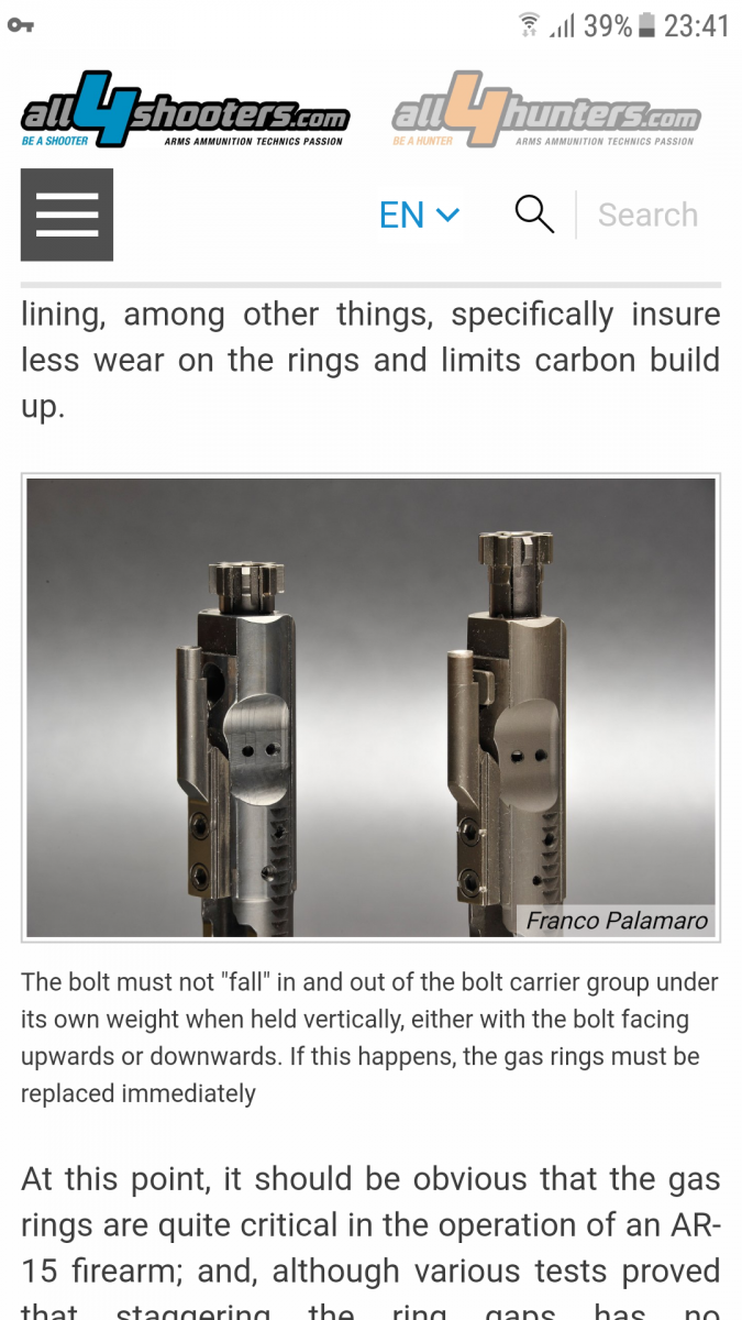

    Т.е., они проводят тест, ставя затворную группу личиной затвора вверх, а не наоборот. Интересное мнение. В таком положении у меня тоже держит и не падает (падает только под весом болт-кариера, если ставлю именно на личину затвора).

    Абсолютно то же самое.
    У них там с этим тоже по-ходу путаница.
    Это "народные" тесты, а не рекомендованные.

    Я видел оба варианта, мне подходит личиной вверх :D

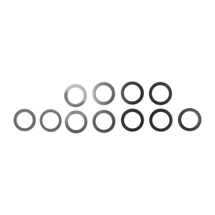

    Тут после праздников, появились поставочные шайбы для дульного устройства. И возник вопрос их нужно использовать вместе с конической шайбой (crush washer) или вместо нее ?
    И еще может кто то знает с каким усилием должен затягиваться дульный тормоз, от руки затяжки хватит ? А то я раньше, что б его от центровать, ключом затягивал .

    Ну шайба на то и есть, что бы промятся и исключить перекос. Зажимал и от руки (отверткой в пламегас насквозь) и ключем. Под ДТК пришлось немного подпилить гайку, что бы отцентровать. Как говорят производители (тот же молот) - каждый сам себе пилит как хочет :)

    По моему меня слегка не поняли.
    Есть такие поставочные гайки разной толщины такте
    Так вот был вопрос их использовать вместо или со crush washer. Вроде по видео в сети используют вместо.

    Дело весьма индивидуальное, из разряда "обезжиривания резьбы" или использования "локтайт'а". Но, вообще "crush washer'ы" используют для того, чтобы компенсировать пространство между самым плечом ствола и резьбой.
    Так же crush washer'ы не дают скручиваться назад дульным устройствам по принципу "шайб гровера", создавая обратное сопротивление. Обычно, считаются одноразовым элементом после того как хорошо затянули дульное устройство, ибо сминаются. Еще их категорически нельзя использовать с глушителями.
    А вот "shim" проставки нужны исключительно для тайминга пламегасителя или ДТК, потому идут обычно наборами с разной толщиной.
    P.S Как я говорил, дело сугубо личное, но у меня есть военные SureFire и Ops Inc дульные устройства и в наборе идут и "crush washer'ы" и "shim'ы". В обоих случаях, в инструкциях, указано использование этих элементов вместе.

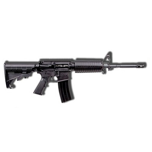

    Добрый день при одинаковой цене что лучше норинко или DB-ка
    Обе в варианте M4

    DB конечно. Норинка подпорчена немного кримметкой.

    я имею в виду качество метала , сборки , кучности и ресурса

    То что имеет хромированный ствол:D!!!
    П.С. кримметка там если ее так назвать разве что на повторное снаряжение гильзы трудностей добавляет)...

    Хром тверже всяко родо бюджетно чёрных соусированно-карбонированных маркетингом стволов;)...
    П.С. Это я не с барыжьей точки зрения пишу))), Норинко всего осталось 4 штуки и одна из них под задатком зелёнку ждёт))).
